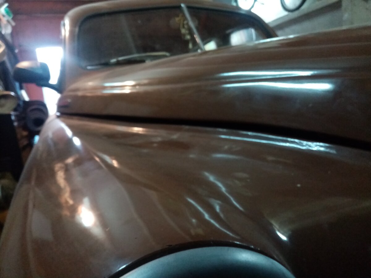

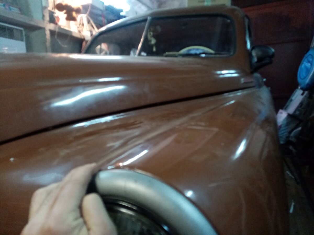

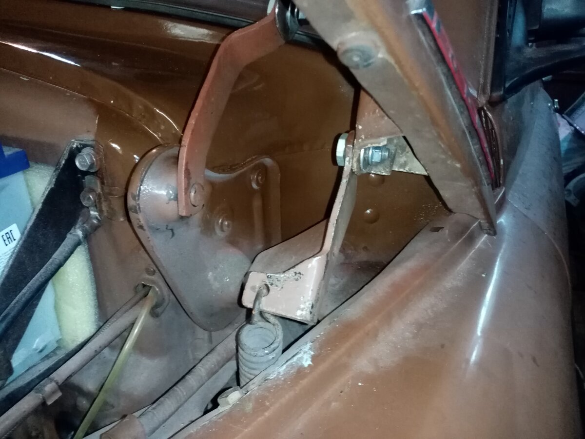

вот капот немного зазор слева большеват у крла уж не знаю как с этим бороться...не капот же менять..

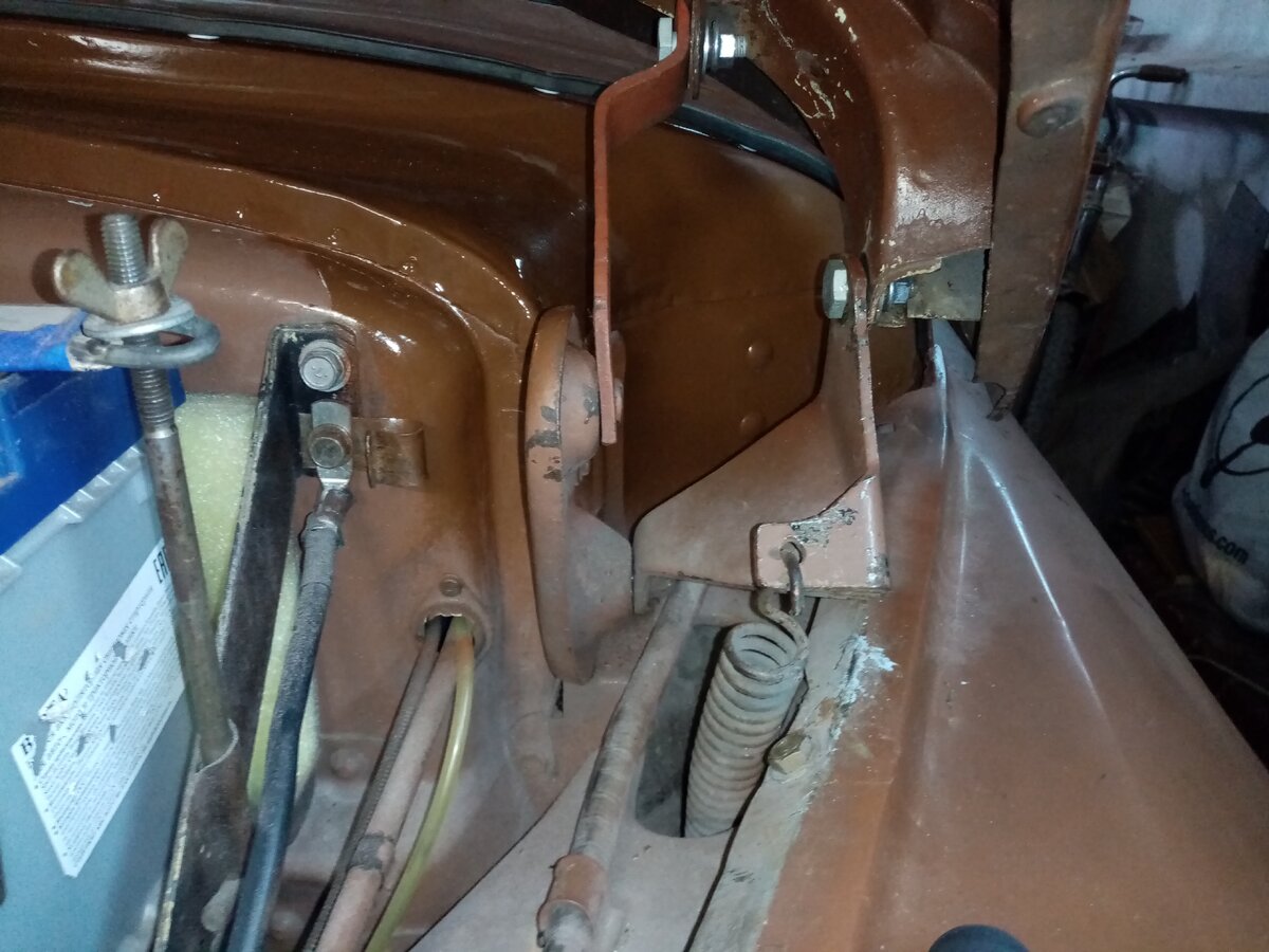

Привет глнь мои последние фото-посмотри что можно сделать с капотом чтоб не было такого зазора?с другой стороны он почти отсутствует,нужно твое мнение...

По зазору - а до вашего ремонта так же было или нет? Там в основном два варианта - либо не совсем оптимально собрана носовая часть, либо не правильно установлены\деформированы петли. У меня тоже с правой стороны плохо закрывается и автомобиль тоже разбирали на частичный ремонт. У меня, к примеру, кривые петли. Летом буду исправлять, если руки дойдут.

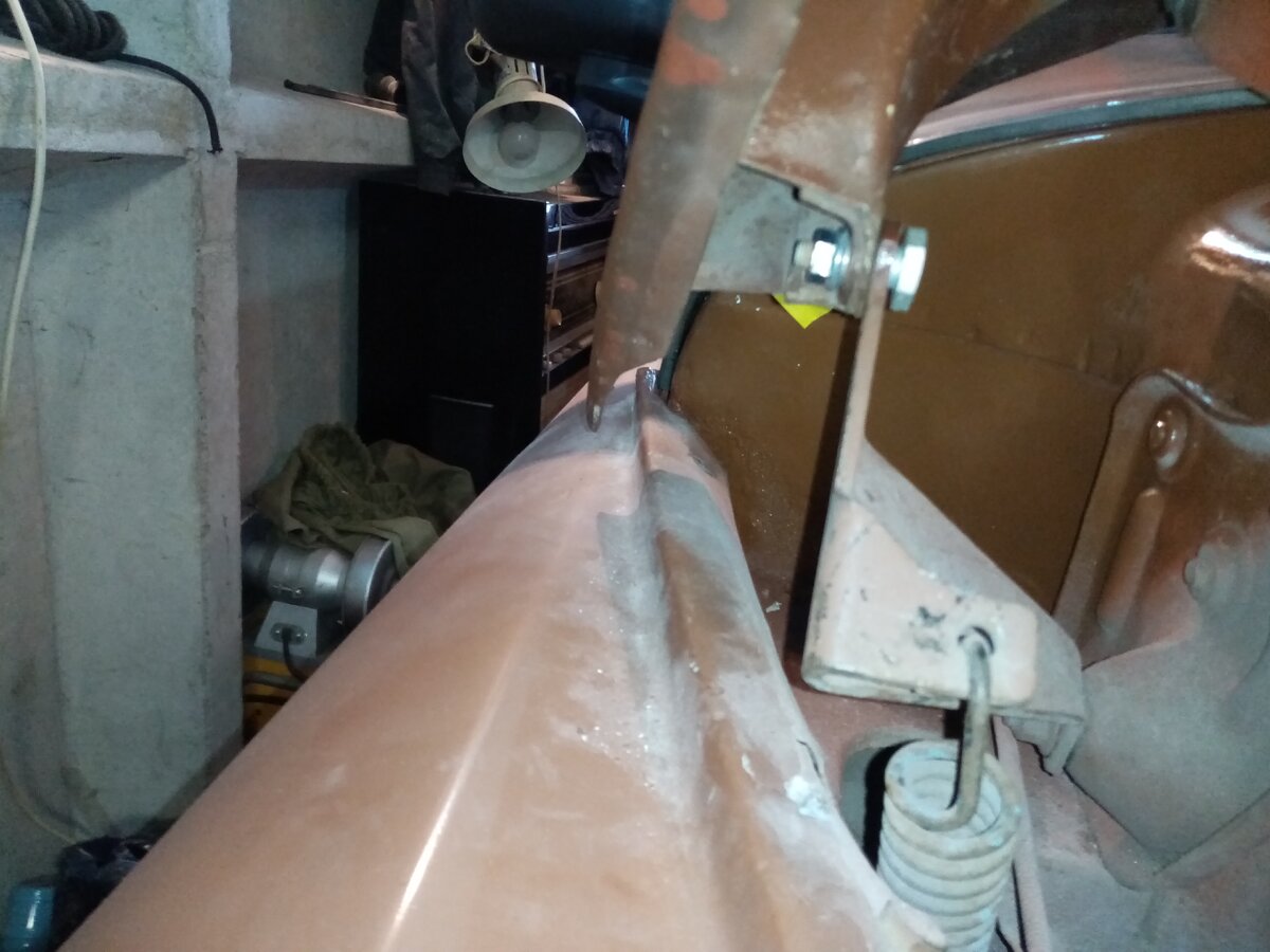

петли....надо посмотреть..раньше было еще хуже с обеих сторон

По поводу петель - мне кажется легко проверить. Откручиваем их с обоих сторон, снимаем пружину с замка, и просто кладем капот на свое место. Если ложится хорошо, без зазоров - значит петли. Только осторожно с пружинами, хотя, если вы его раньше уже снимали то должны быть в курсе дела ;)

Эх...наплить их назад адски сложно...кстати они тоже регулируются(пружины в смысле) то есть их натяг..

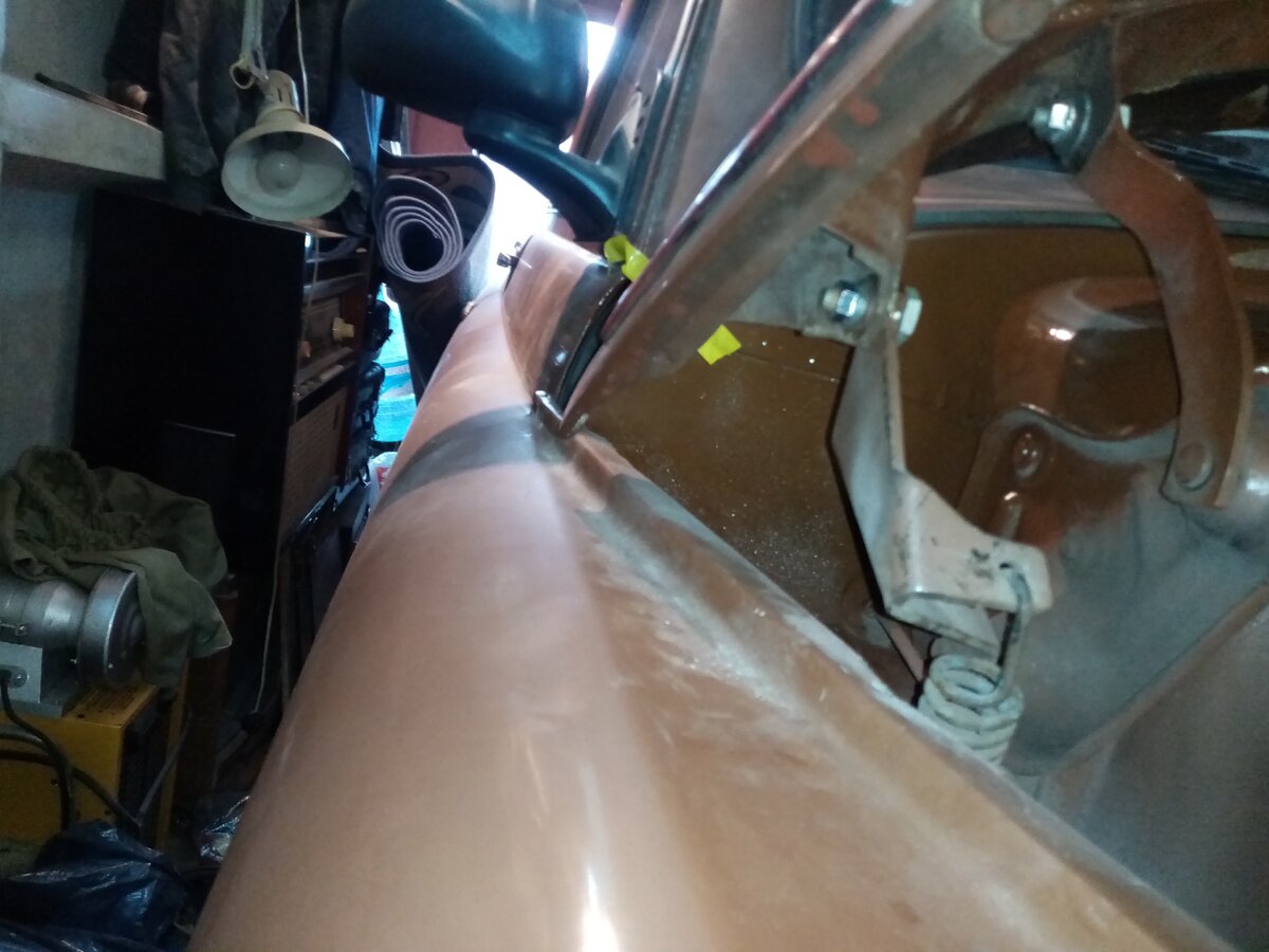

В том месте, под крылом, обычно трещина "подкрылка"заварена, поэтому смотрите, может под крыло прокладки подложить и щели не будет.

У меня тоже с правой стороны от крыла до капота зазор был большой, решил регулировкой петли и заменой пружины с последующей ее натяжкой на крайнее положение.

Во!то есть пружины не обязательно должны быть натянуты в один уровень!!.

Пружины хорошо одеваются при помощи проволоки стальки и рычага. Цепляешь пружину за верх, на нижний крючок проволоку стальку, кольцо, примерно чтоб хватало до днища моторного щита, вставляешь рычаг в кольцо и опираясь одним концом о днище, второй выжимаешь вниз. Заправляешь крючек пружины на гребенку, все. Операция проходит без помощников.

Это мой запатентованный способ!
От куда знаешь?? ;)

У меня уже были выломаны уши у капота и сделанны ремвставки я решил поставить пружины не такие мощные. Вроде работают.

Проволока с кольцом не обязательно, достаточно толстый провод-старый дедовский метод)

Поправлю, не проволоку с кольцом, а проволоку кольцом. Да можно любой материал, главное чтоб кольцо не порвалось.

Неужели никогда возвратная пружина в лоб не вылетала при неаккуратной разборке оружия? :p

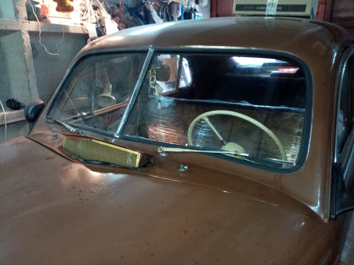

Стоял руль с колечком,приборы красные,крылья были с дырками под тельняшку но она была с улыбкой,антенны отродясь не было,карты салона второсерийные,вместо приемника заглушка,передний бампер был без перемычки,хочу поставить конечный результат-это какой то спецвыпуск или переходкная модель?Машина 1954 года выпуска,хозяин бывший директор.Кстати заодно
посмотрит е по фото,правильно ли у меня стоят петли капота и нормальные ли у него зазоры?
