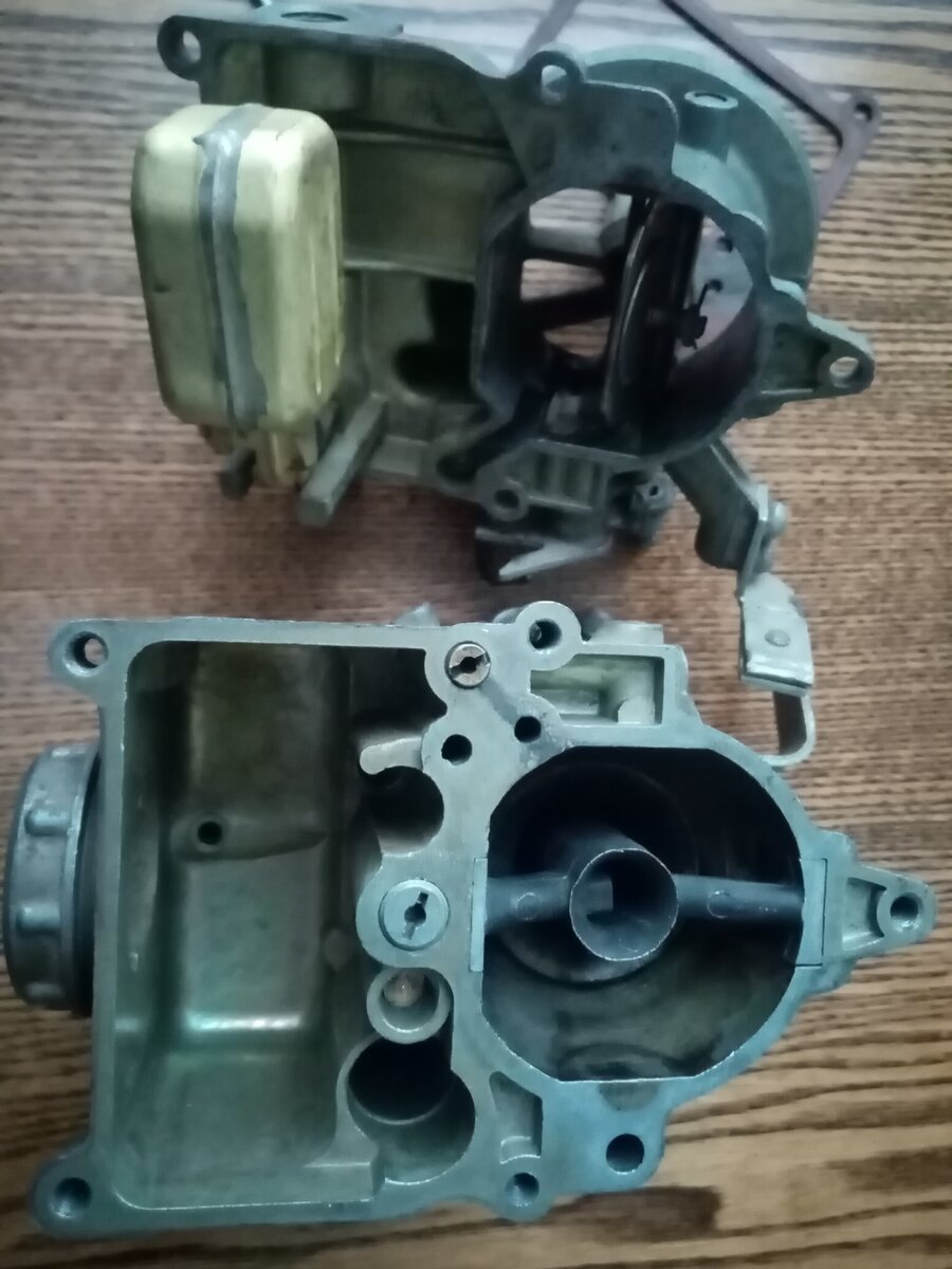

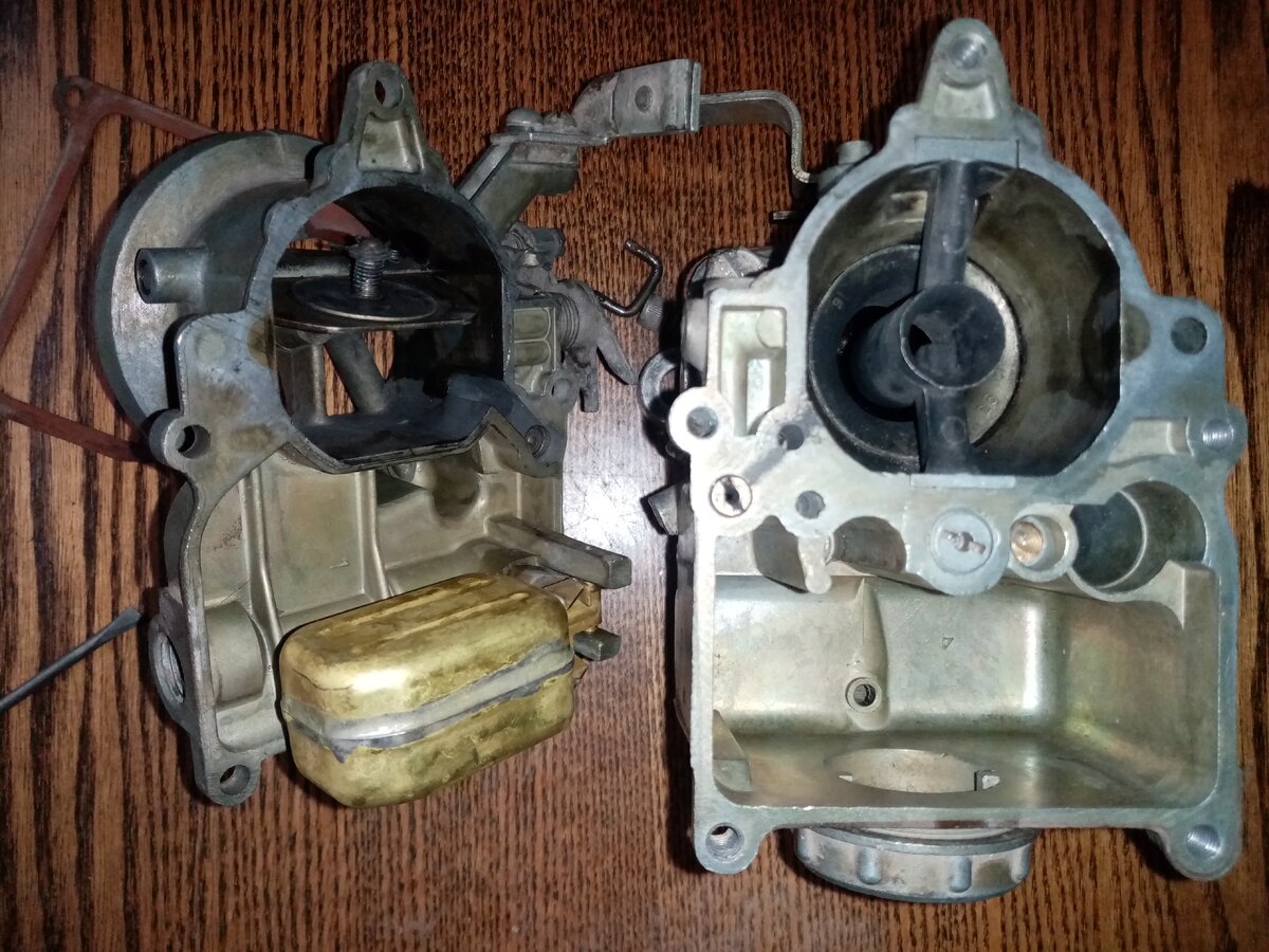

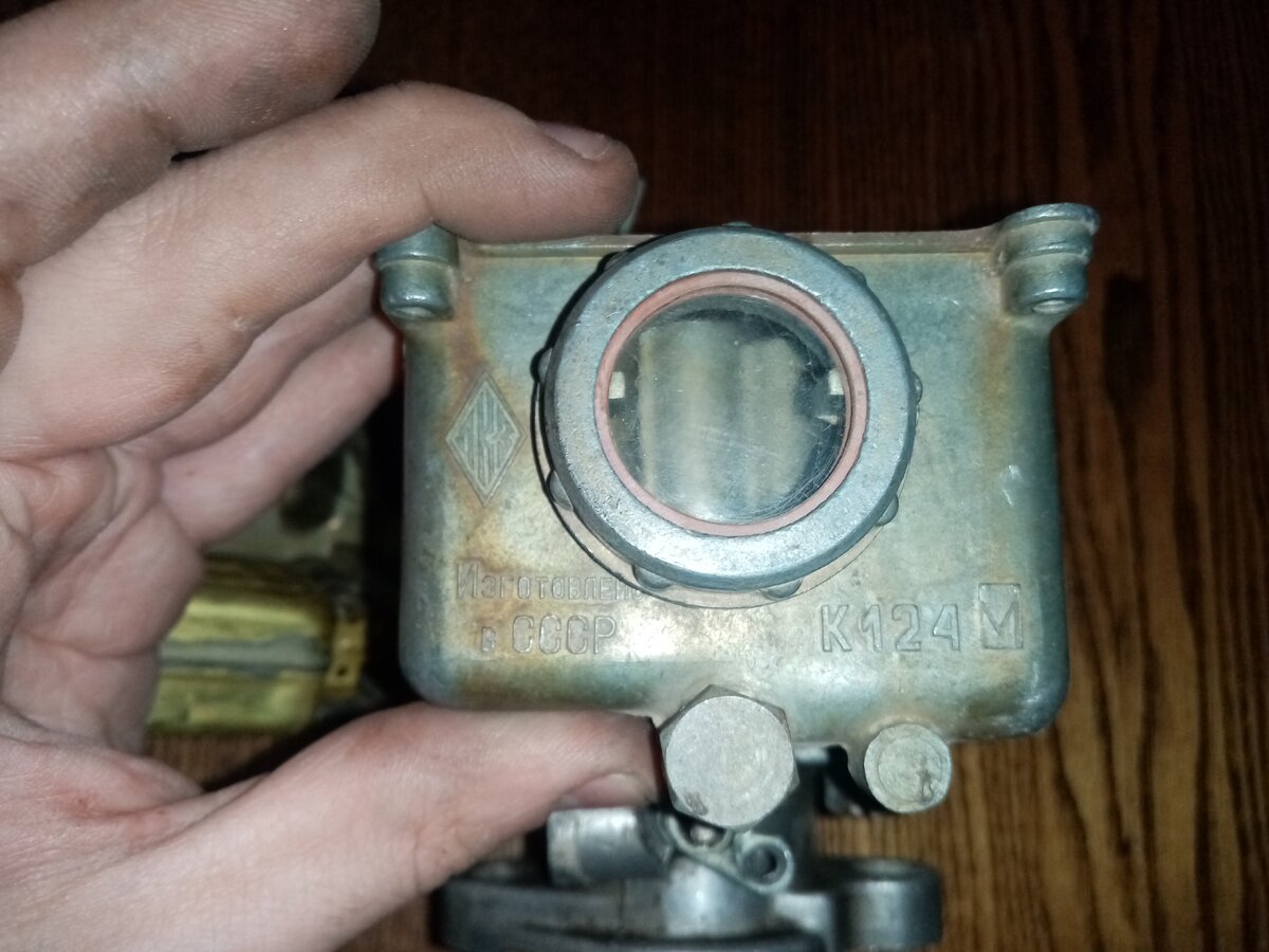

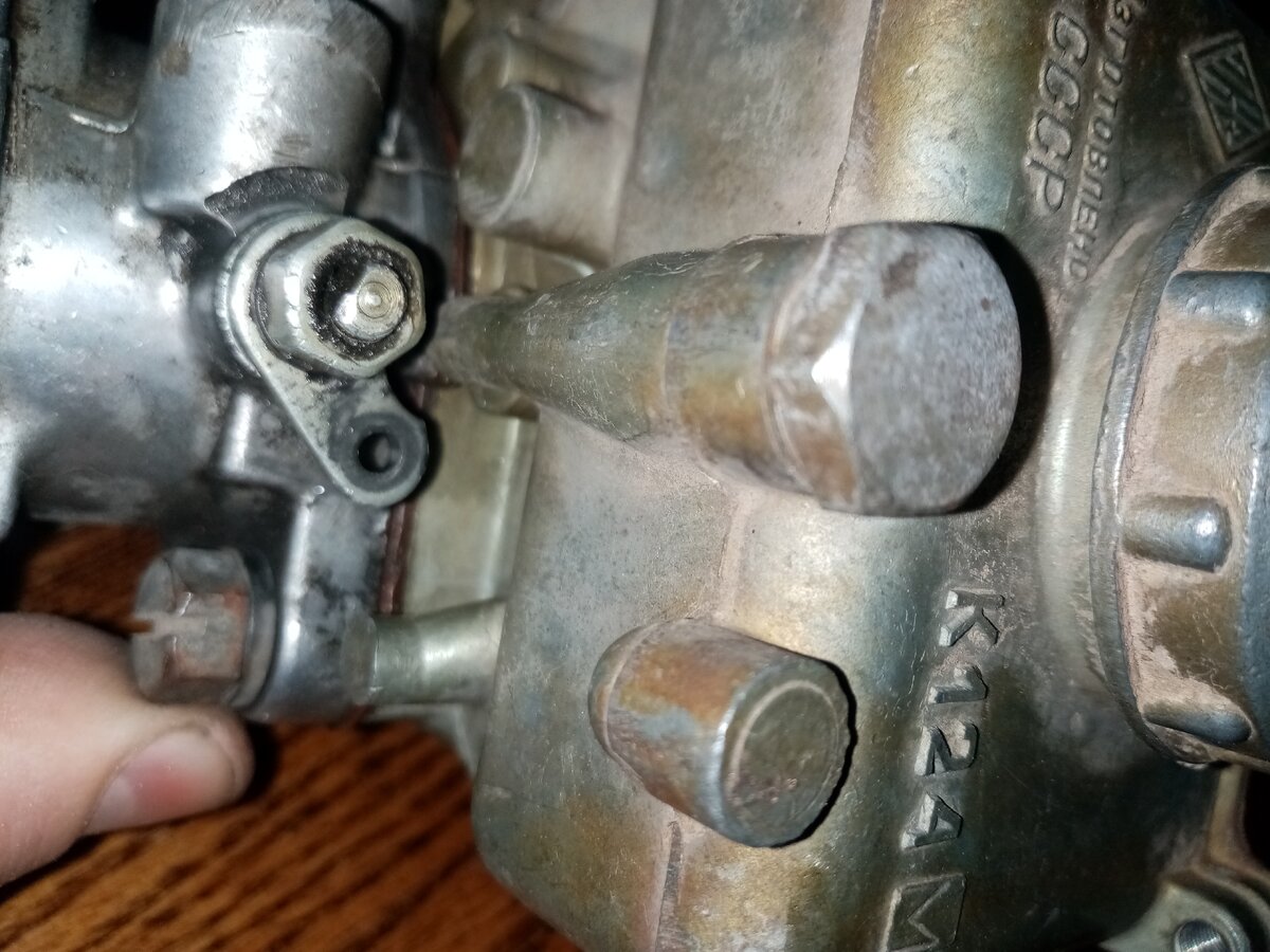

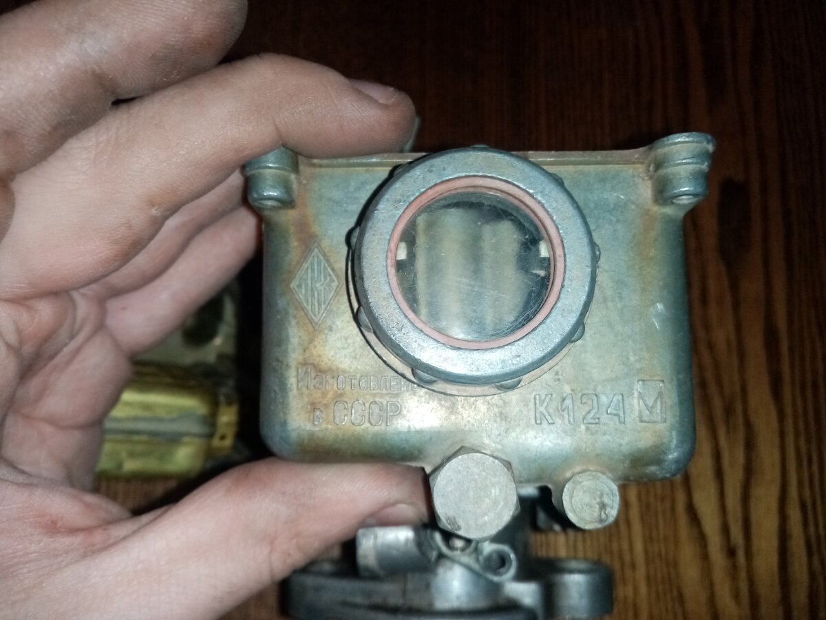

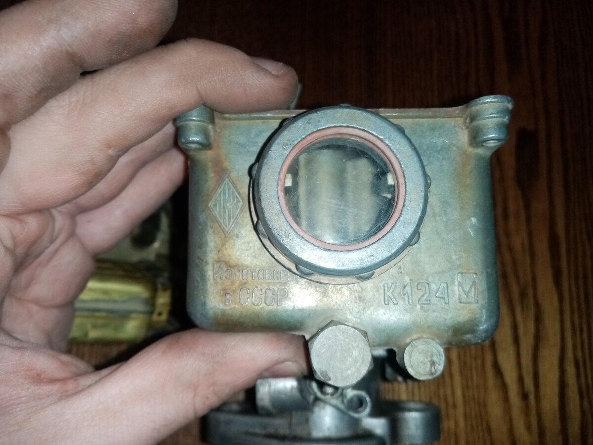

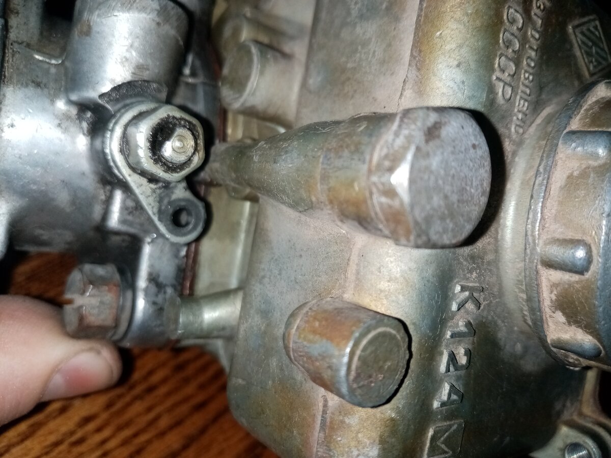

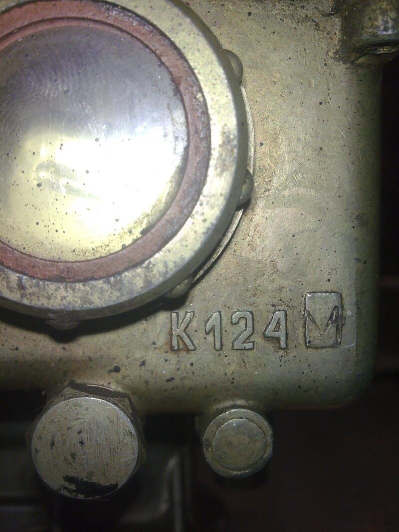

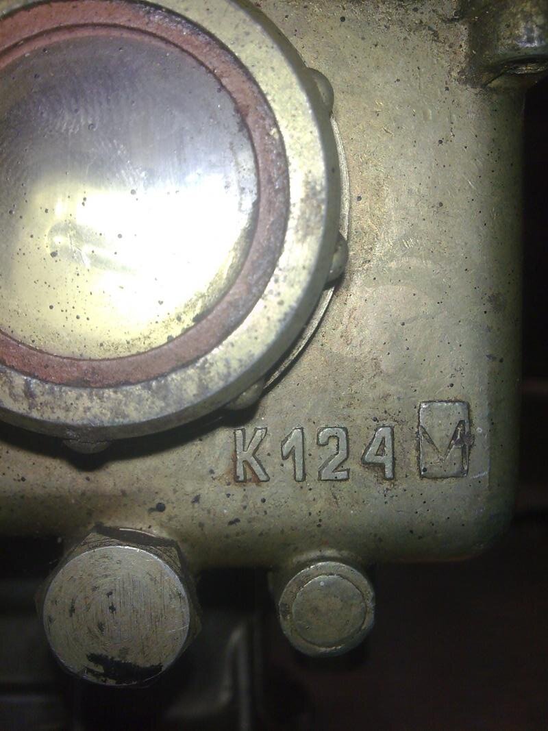

А это не от стационарного двигателя карбюратор?

насоса ускоритель

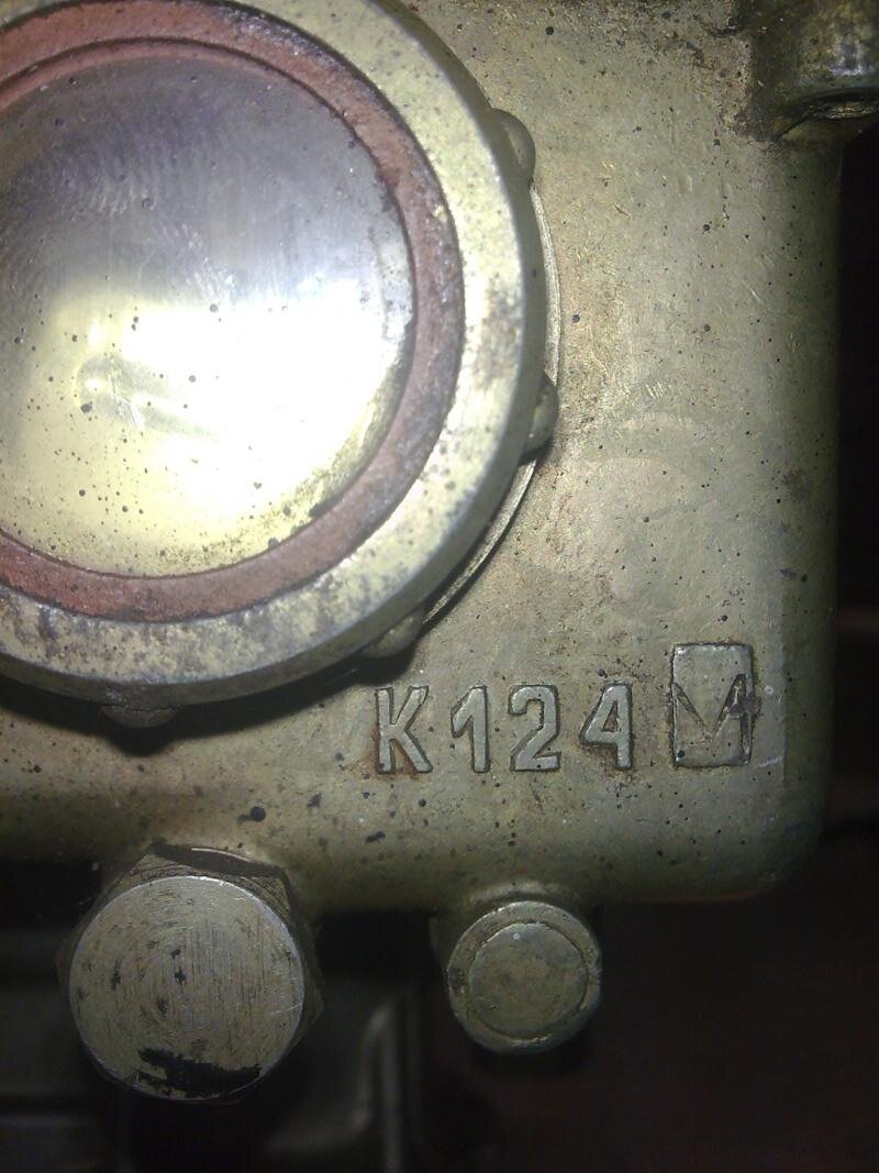

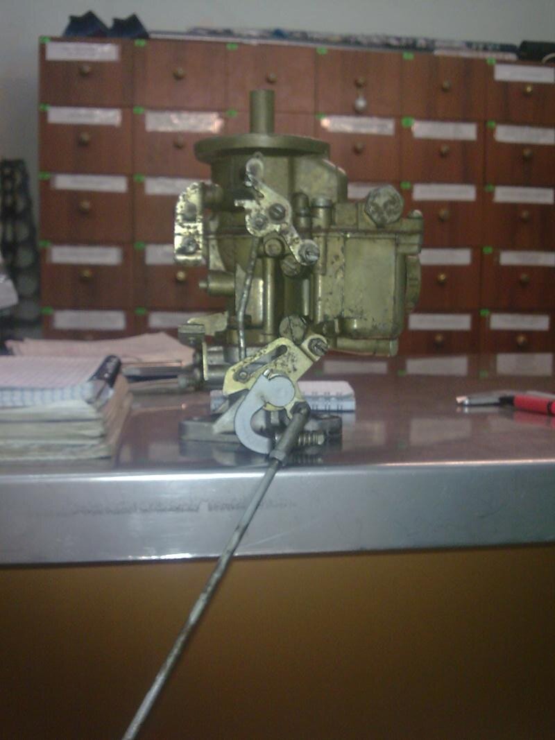

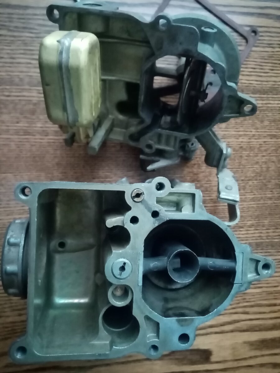

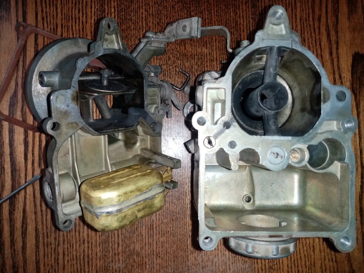

Это карбюратор от стационарного двигателя.
Он не подойдёт для автомобиля-у него нет ускорительного насоса, и его туда не установить. Крышка поплавковой камеры у него тоже своя.
Вот как он должна выглядеть. (Фото с сайта г69).
На фото, которые представлены в постах выше, кто прикрутил низ от к 214д.
Все, что можно сделать с этим карбом это открутить низ обратно, выкрутить все винты и пробки и выкинуть его нахрен.
P.s некоторые хитропопые продавцы любят продавать такие карбы под видом новых. Остерегайтесь)

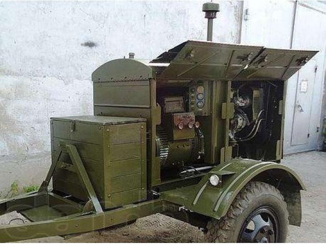

А для чего такик карбюраторы использовались? Для компрессоров?
