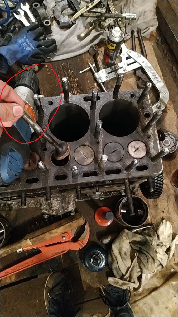

Синяя дрель:
Мой вариант с клапанами:
Реакции: СЭМ и mmatveyshin

А, ёлки, дрель то и правда синяя. Да, ей на самых малых оборотах, клапан в направляющей смазывал моторным маслом в процессе. Направляющие убил?
5 275
4 007
Меня учили что клапан притирается не вкруговую, а прижимается к седлу и притирается туда-сюда градусов на 120 в каждую сторону.
Вкруговую вроде не так хорошо в плане прилегания тарелки к седлу. Направляющим пофигу.
