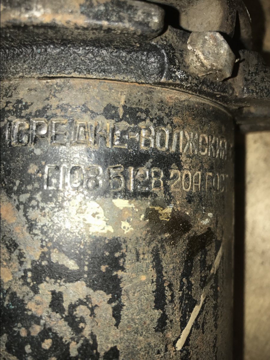

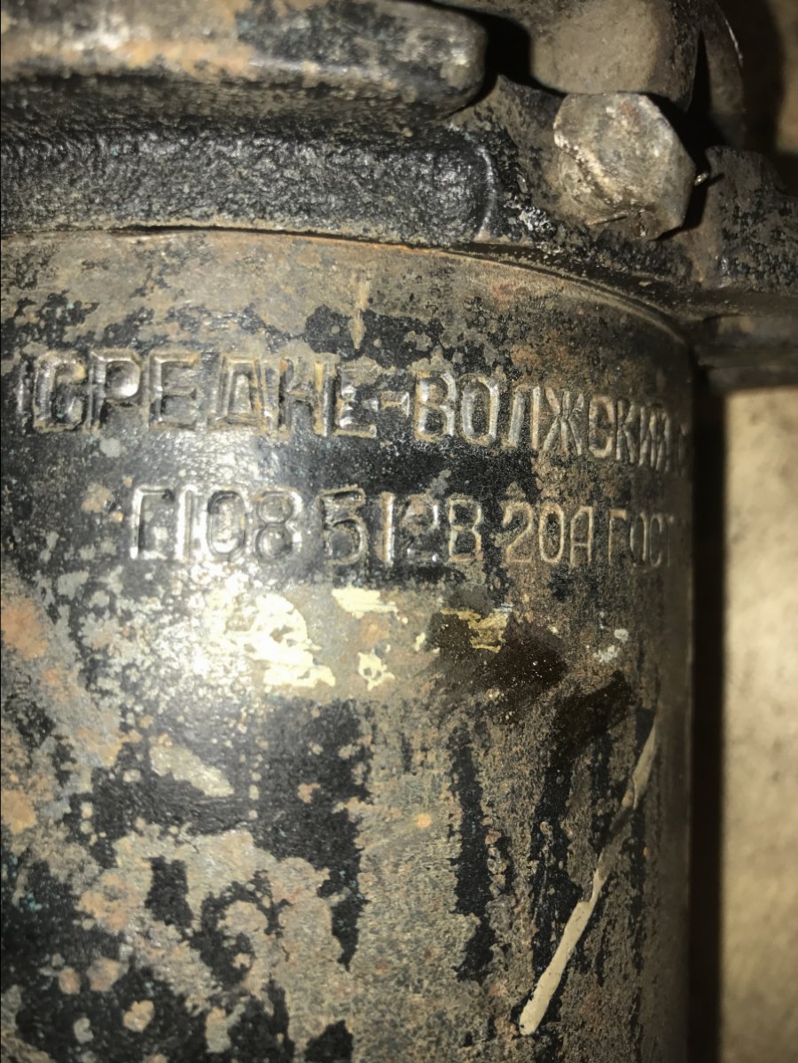

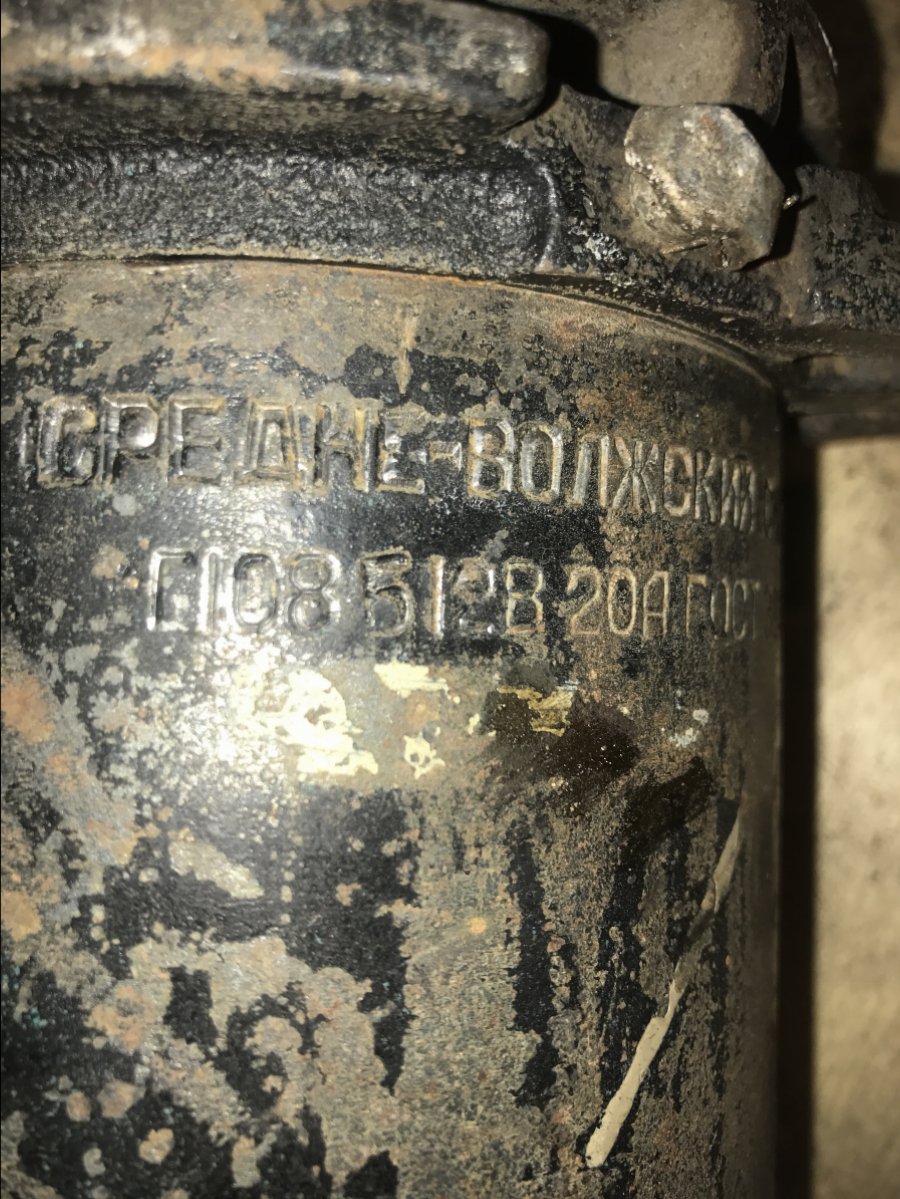

Да я с фото списываю сейчас, а там не очень четко. Взаимозаменяемые ли они? Вроде Г108Б от ГАЗ-69
Г 108 Б отношение к ГАЗ 69 не имеет.Это от Москвич 408 поздний генератор КАТЭК.Поставить можно и на нашем кронштейне,дистанционная втулка,длинный болт крепления и это все.

У меня на доноре стоял на нашем кронштейне .

Гни кронштейн аккуратно, лучше нагрев, а то может лопнуть. Лучше не гнуть и использовать втулку, чтобы всегда можно было вернуться к оригинальному генератору

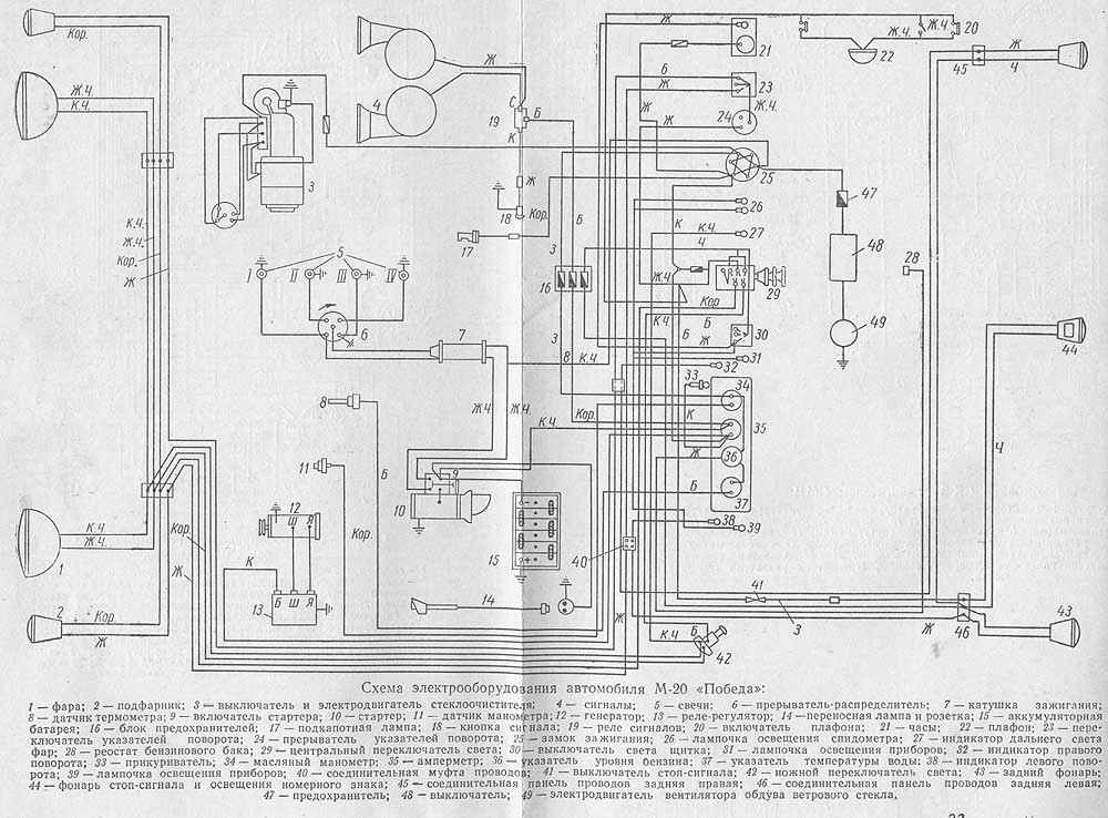

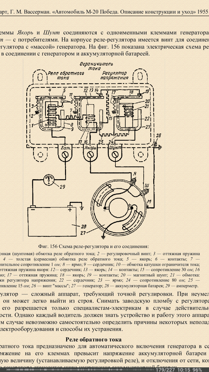

Все упражнения с генератором результата не дали. Вопрос к знатокам. Прозвонил черный Б от РР и снятую минусовую клемму при включенном зажигании - тишина. Так должно быть? Или обрыв. Просто если обрыв в черном проводе, тогда генератор никак не связан с аккумом, и можно тестировать что угодно с нулевым результатом?

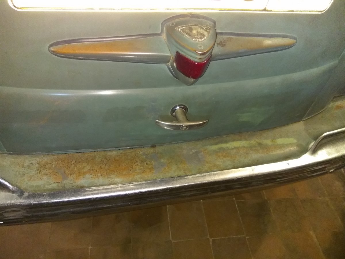

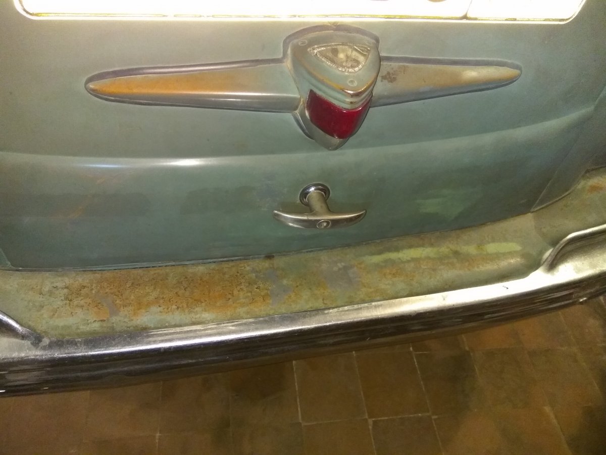

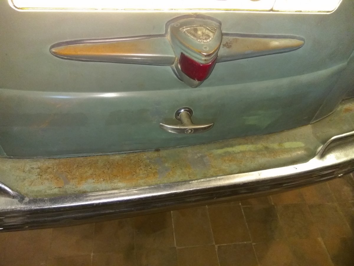

и прикрутил провод к датчику уровня топлива в баке, так что на панели указатель заработал:)
Реакции: autostyle

Цепь на Б командует замок зажигания,ток проходит через амперметр.При подсоединеном аккумуляторе и включенном замке зажигания проверяем,цепь надежней всего проверить с помощью контролной лампочки.

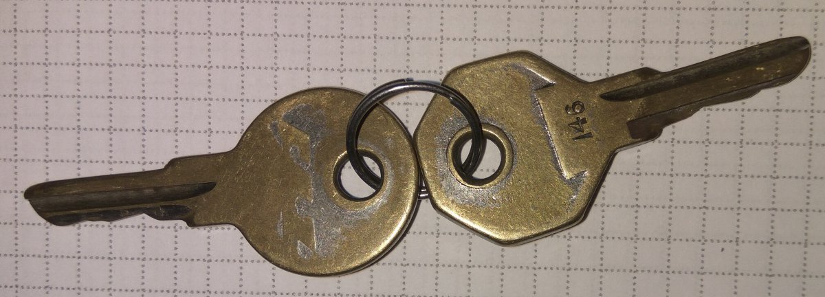

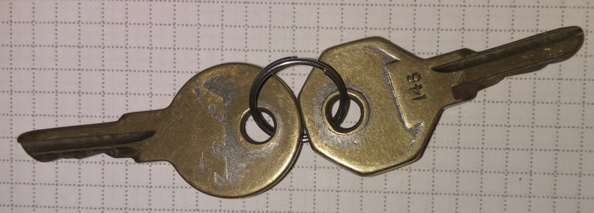

Ключи устали за долгие годы. Стали тоненькими, так что боюсь из обломать в замке. IMG_20171003_205824.jpg
К тому же купил ручку чемодана без ключа. Мои не подходят:( Сейчас два, т.к. один от дверей, один от замка зажигания.
Есть какие-нибудь варианты сделать все три личинки под один ключ?
Слышал, что есть на форуме специалист, кто подбирает личинки. Может посоветуете?
И где можно просто сделать просто дубликаты на всякий случай?

Личинка багажника элементарно разбирается и переделывается. Замок зажигания - тоже несложно. Самая засада с дверными, развальцевать/завальцевать. Отвёртка, молоток, деревянный брусок - не гарантируют красивого результата, но гарантируют много возни и матюгов.
