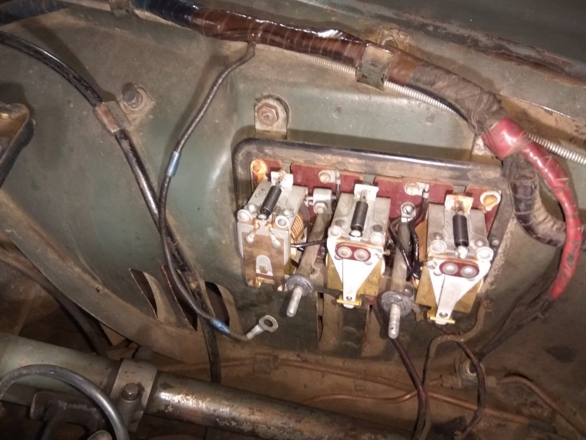

Три провода. Б, Я, Ш. Черный, красный, жёлтый обычно. Ну и если была вдруг другая полярность, и генератор работал, то есть риск сжечь контакты у РР. Вообще, проверьте сначала работу генератора в режиме электродвигателя, сняв ремень и соединив вместе три провода.

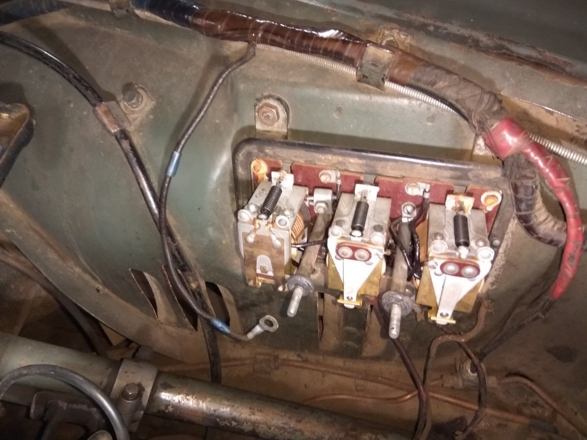

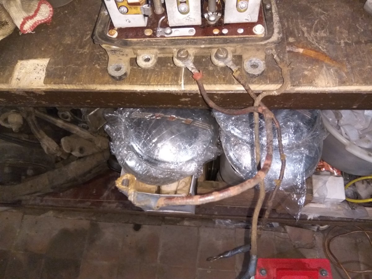

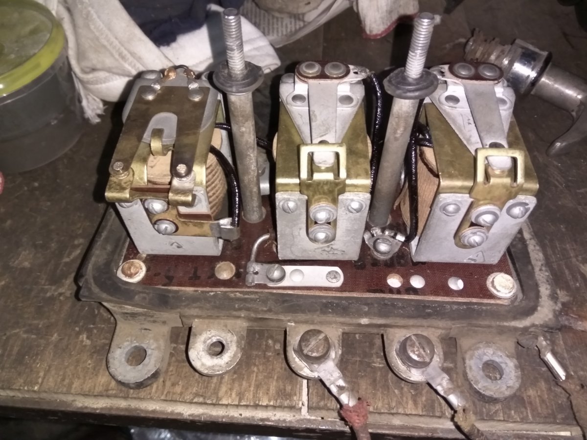

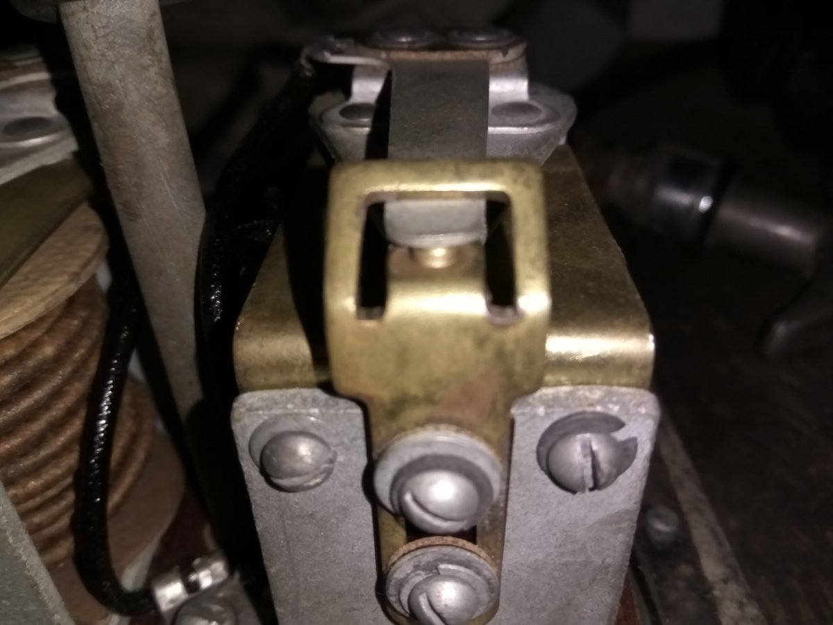

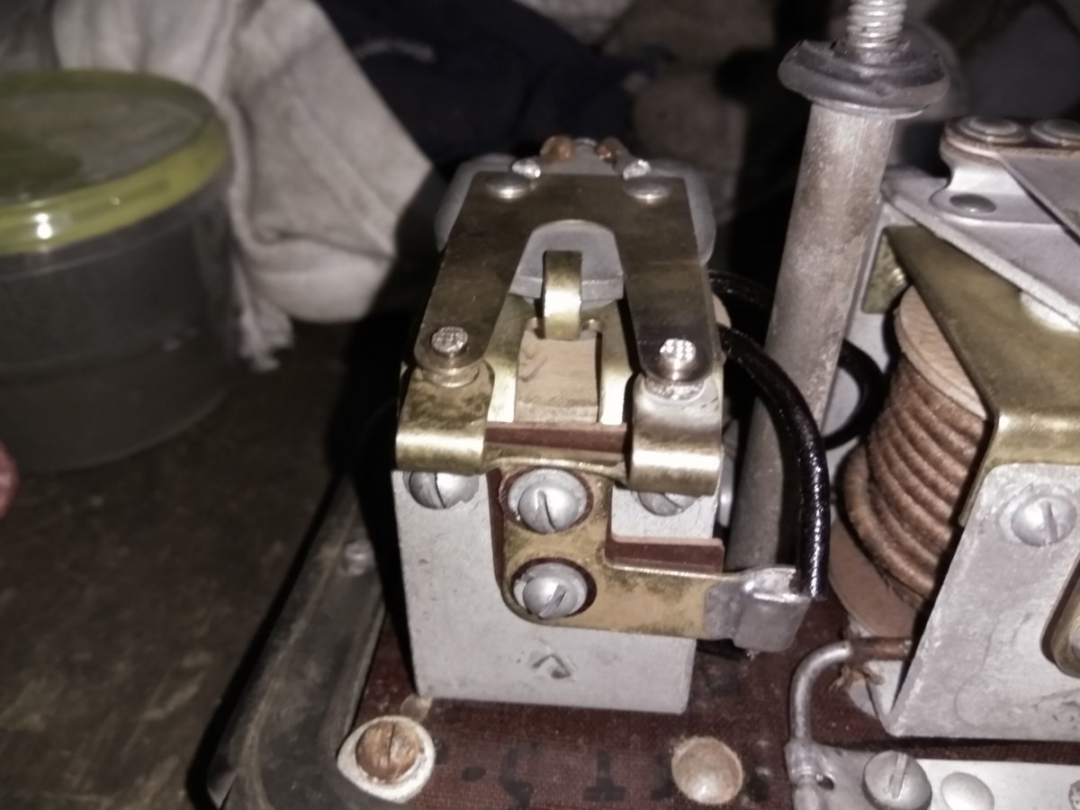

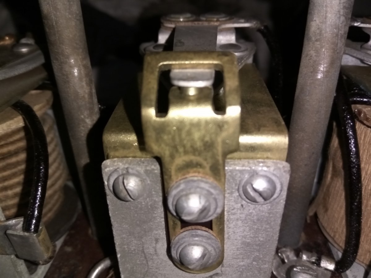

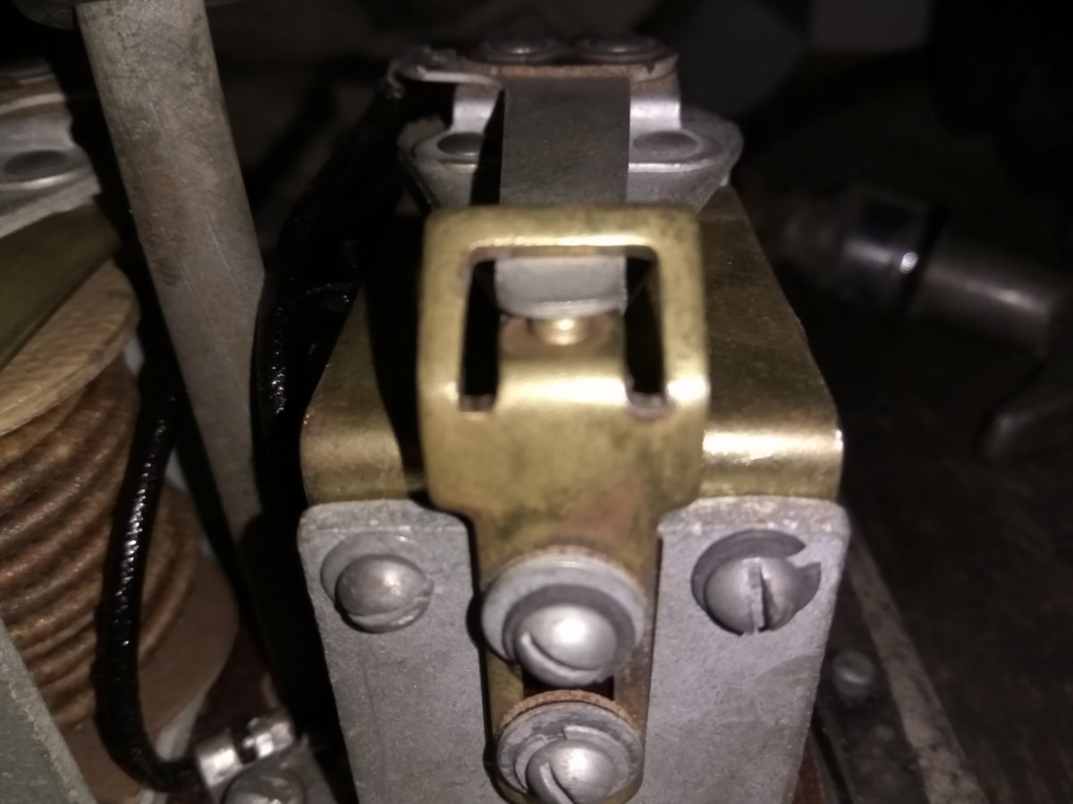

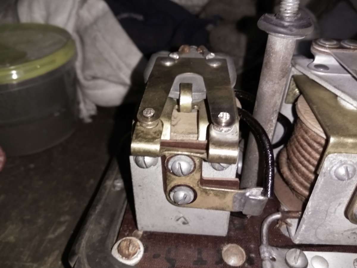

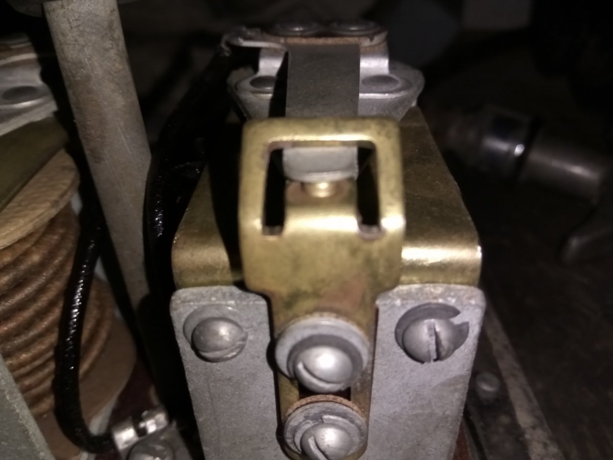

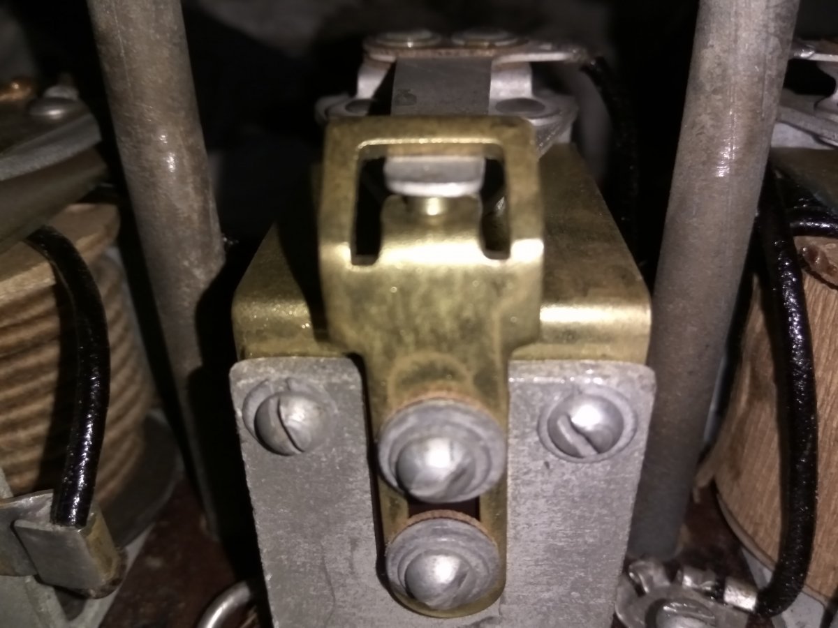

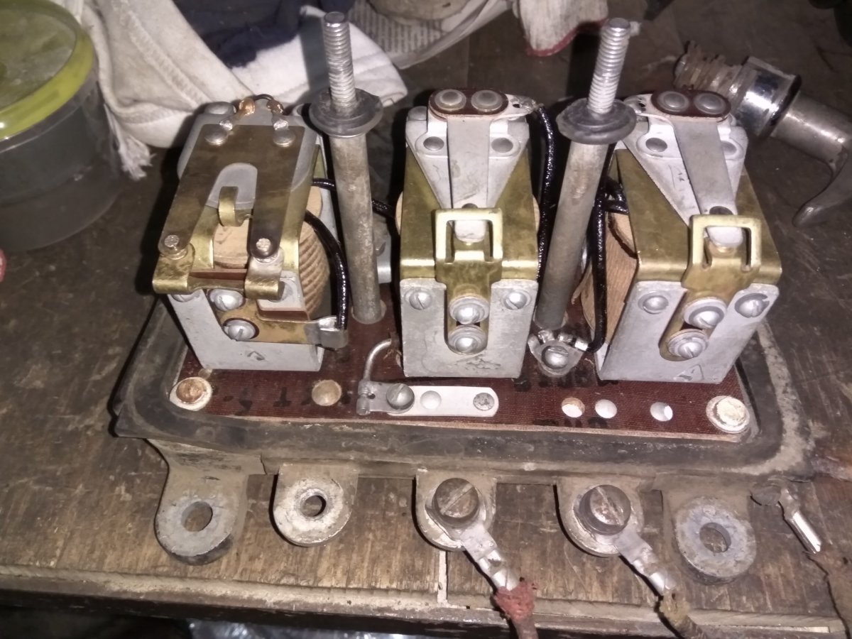

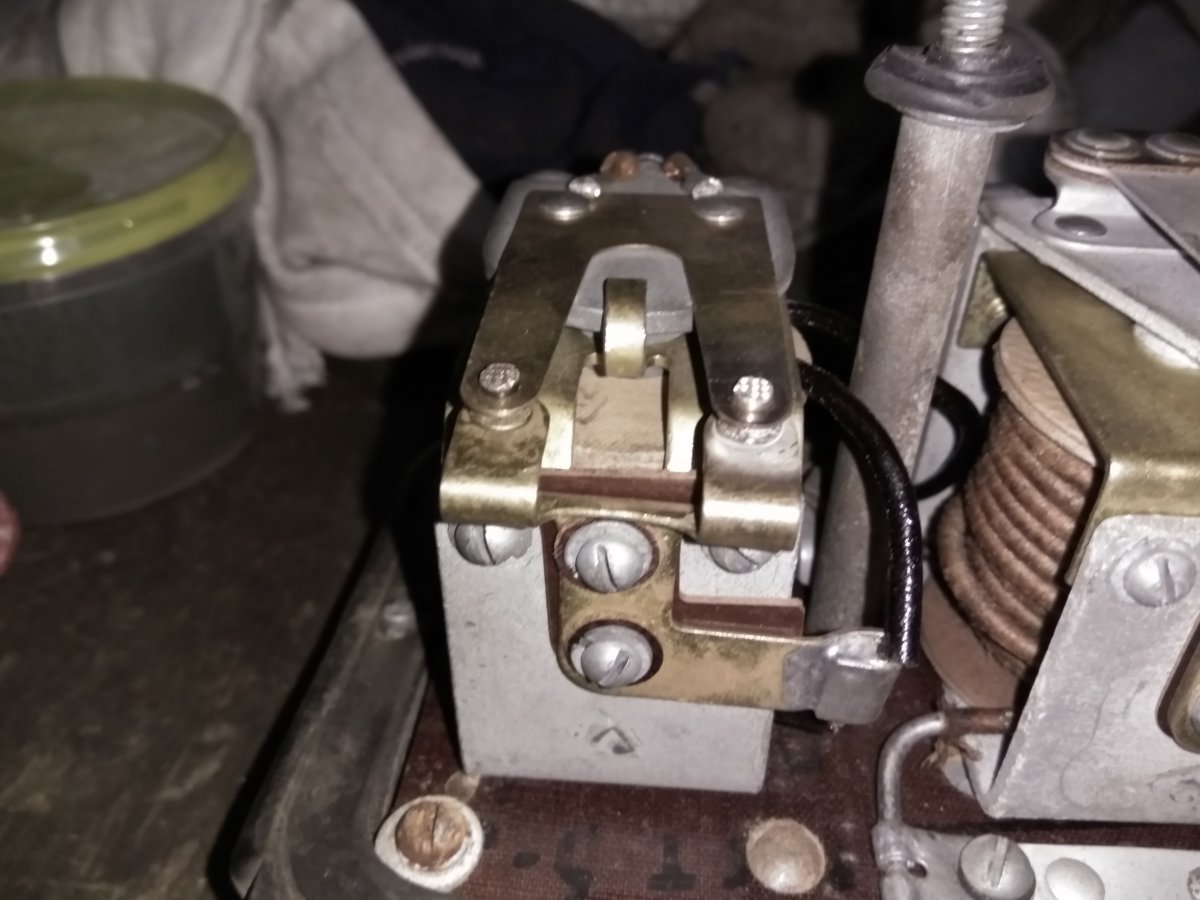

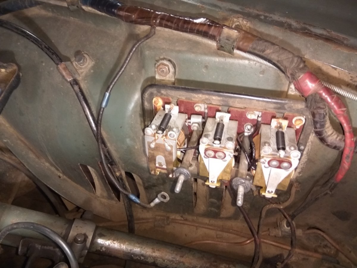

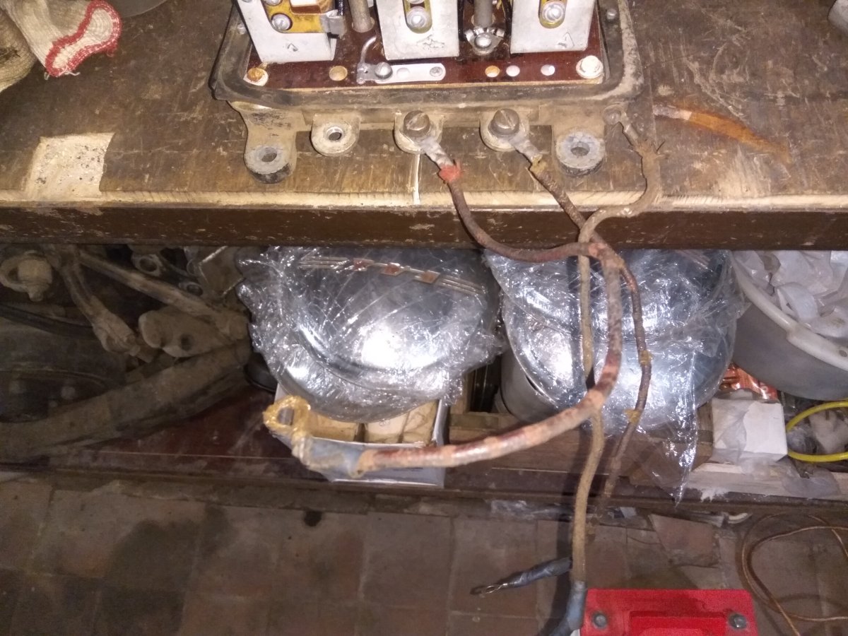

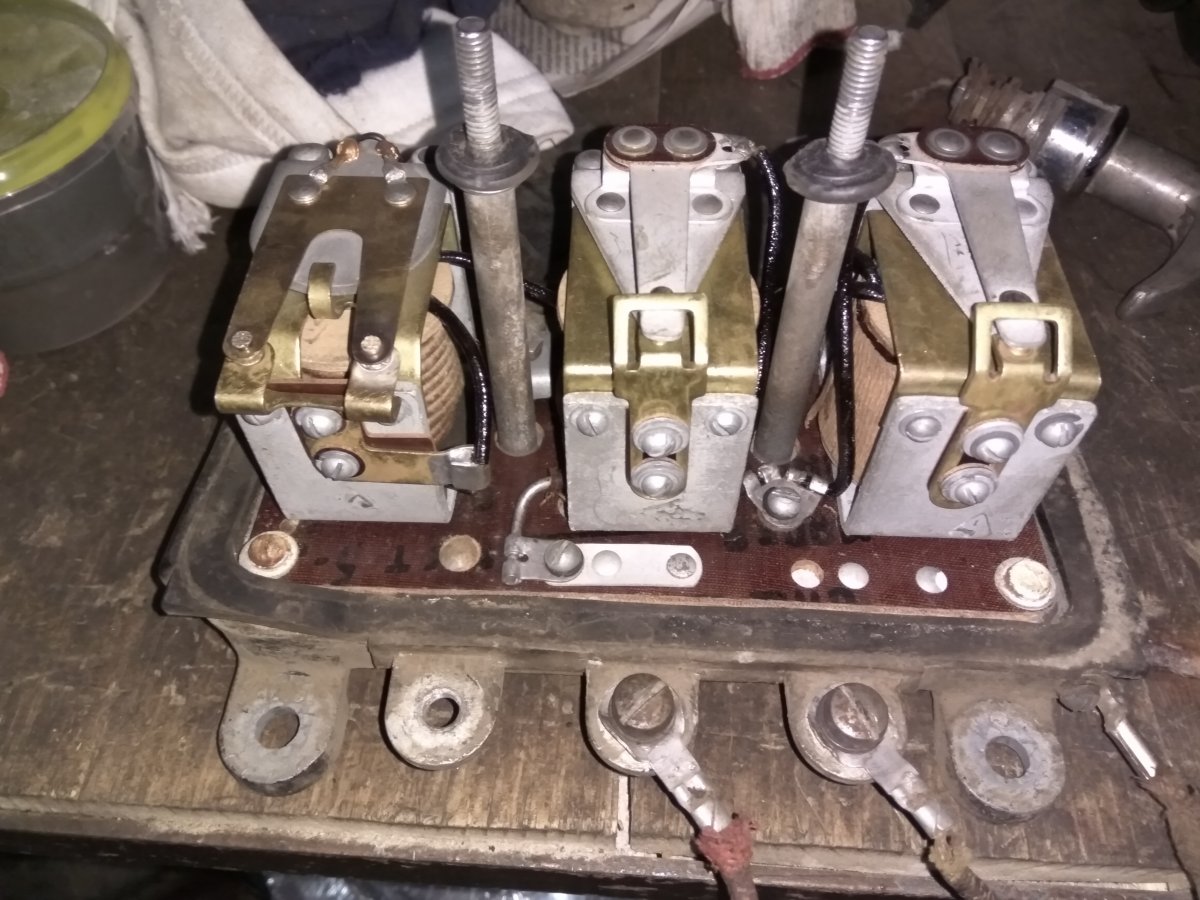

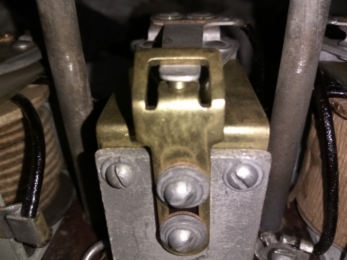

Снял ремень. Соединил три провода Б Я Ш при включенном зажигании - генератор не крутится. Снял генератор, подсоединил как электромотор - крутится. Остается одна мысль - провода. Выглядят они грустно, но когда прозвонил - все в порядке. Снял реле - контакты не подгорели. Пойду завтра куплю провода и попробую заменить. Есть еще какие-нибудь мысли?IMG_20170929_194509.jpg IMG_20170929_194927.jpg IMG_20170929_194933.jpg IMG_20170929_194940.jpg IMG_20170929_194947.jpg IMG_20170929_194954.jpg

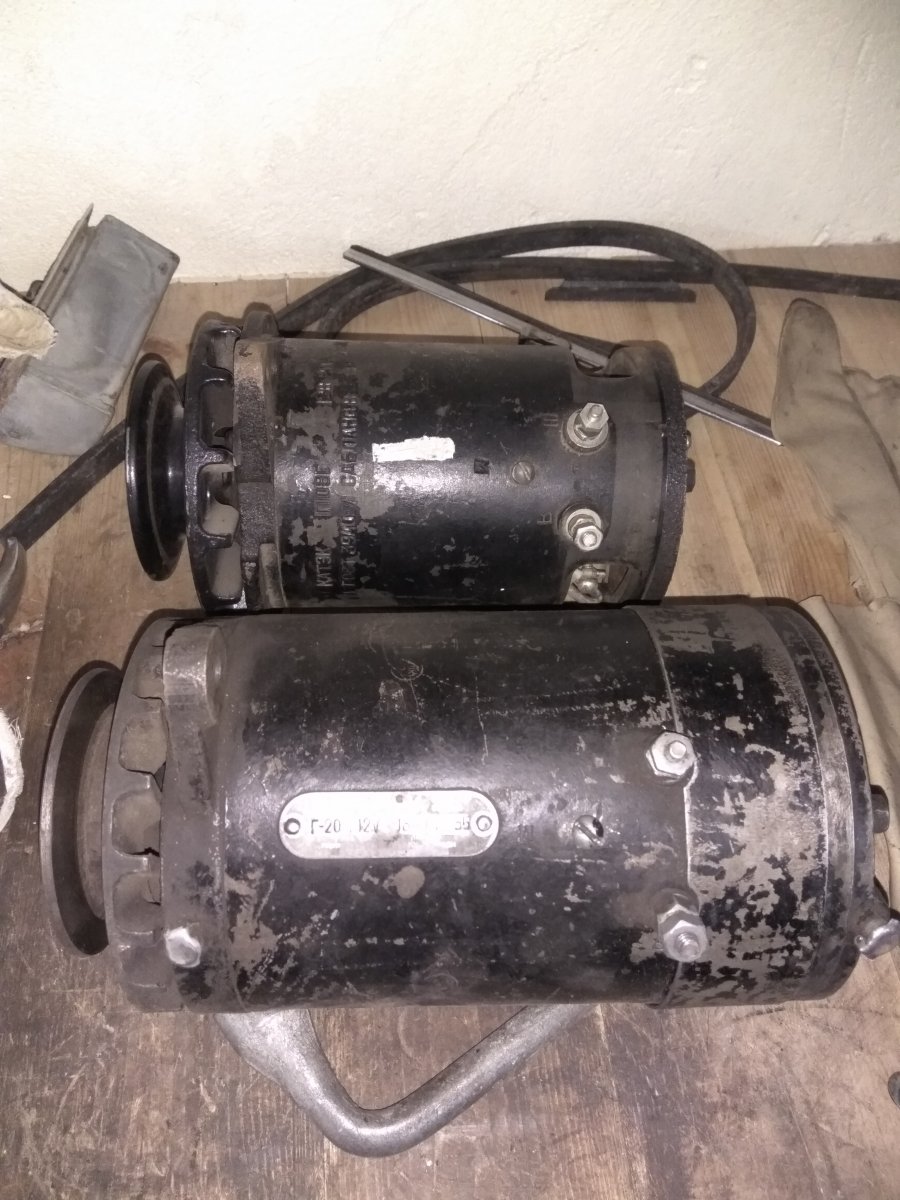

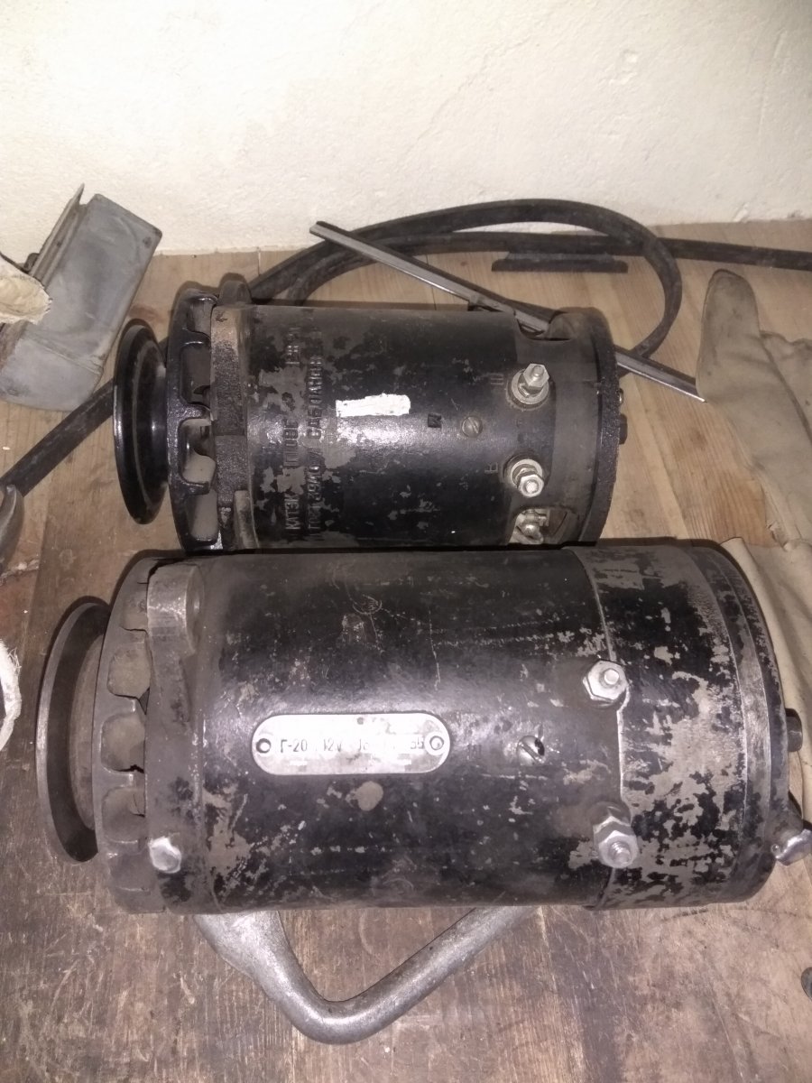

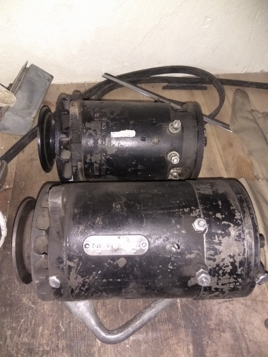

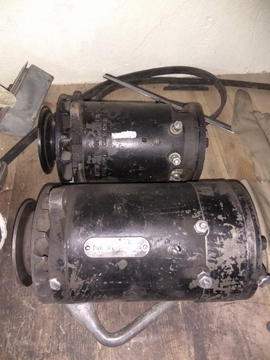

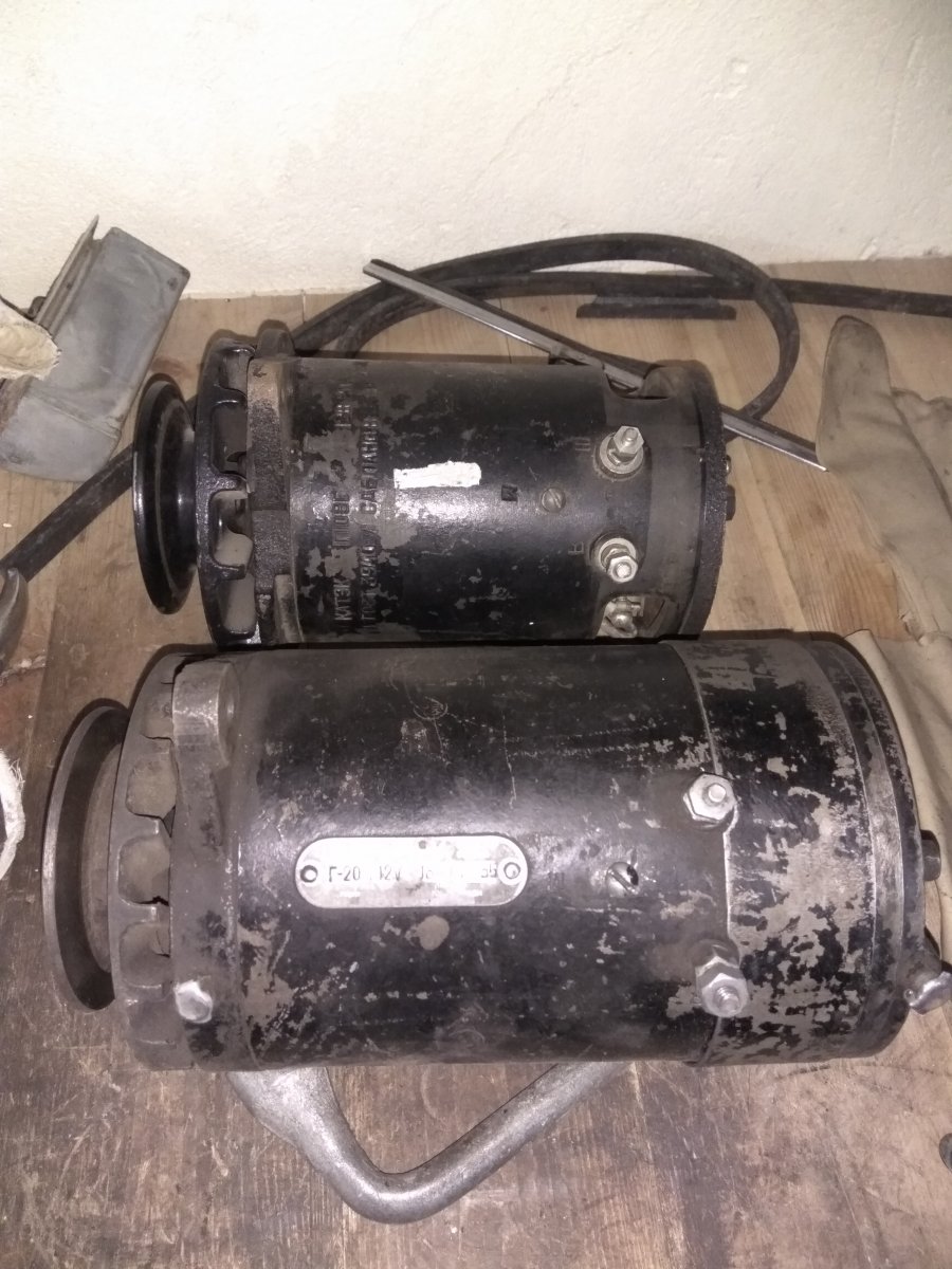

С заменой генератора тоже пролет. Они разные по размеру. Знает ли кто, что за второй (дальний на фото) ?IMG_20170929_194127.jpg

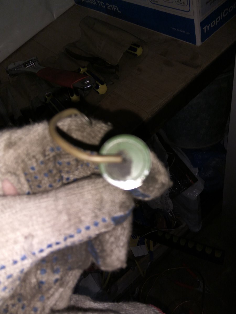

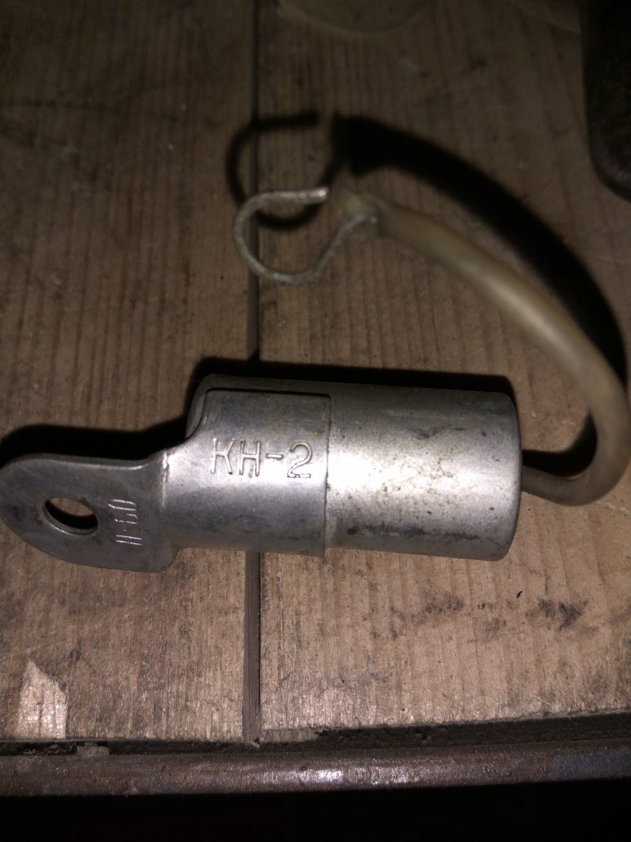

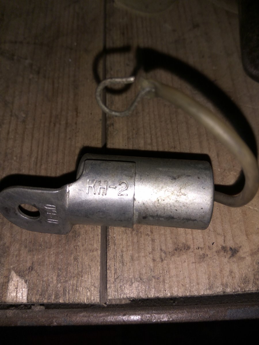

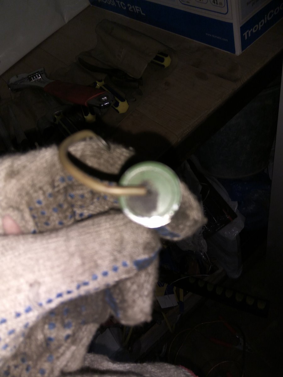

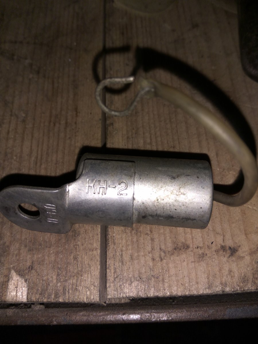

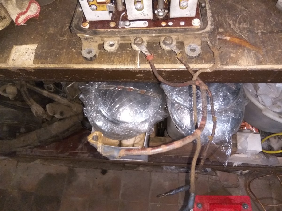

И еще непонятная штуковина КН-2, соединяет М и Я. Как электромотор подключал гену уже без нее. Может выкинуть и все заработает;)IMG_20170929_193942.jpg IMG_20170929_193954.jpg
5 107
3 419
Непонятная штуковина - конденсатор. По-моему изначально его быть не должно. Зачем он там-не знаю, в электрике я не силен. А маленький гена Г108Г вроде от ГАЗ-51,52 и т. д.

Зачем гадать..к чему тут вопрос?
Просто прочитайте что на корпусе изображено.
Да я с фото списываю сейчас, а там не очень четко. Взаимозаменяемые ли они? Вроде Г108Б от ГАЗ-69
4 790
9 122
Конденсаторы ставили что-бы радио не фонило и помех не было . На работу генератора и зарядку не влияет ! Г108 взаимозаменяемо . У меня на доноре стоял такой.
Спасибо, радио меня сейчас меньше всего беспокоит:)

я вот что скажу... если гена крутится как мотор.. то он жив
и даже реле живо ...
у меня такое было... тыкал тыкал... потом оказалось не правильно стояли полюса... но я их разбирал ...поменял и всё заработало
3 290
2 058
Увеличил фото, точно Г108Б. Так как с взаимозаменяемостью?
Подходит.
К нему необходим кронштейн(ужее) на котором он "висит", отверстия крепления в нем и на блоках Победы,ГАЗ-69,51,52 один в один.
