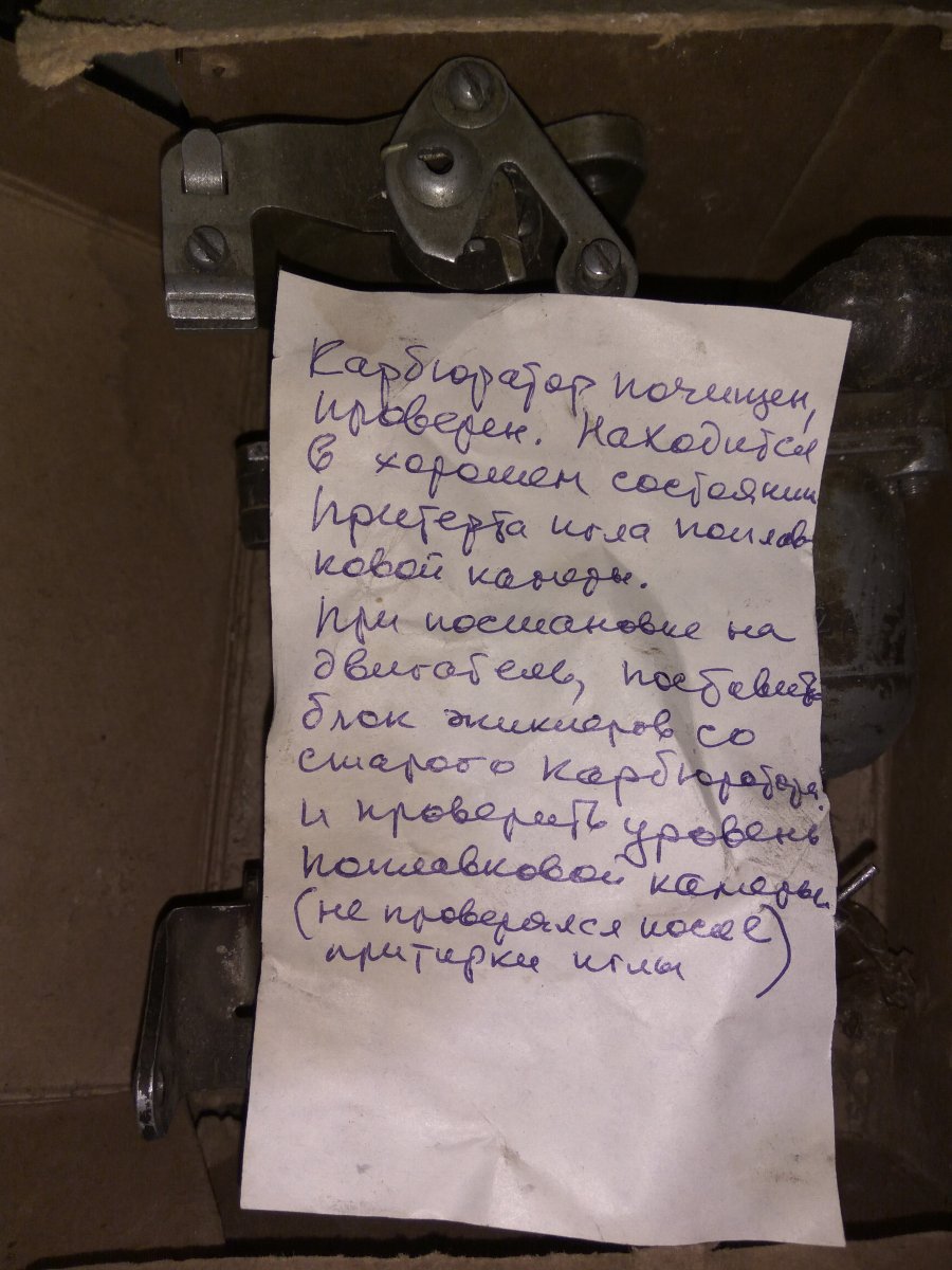

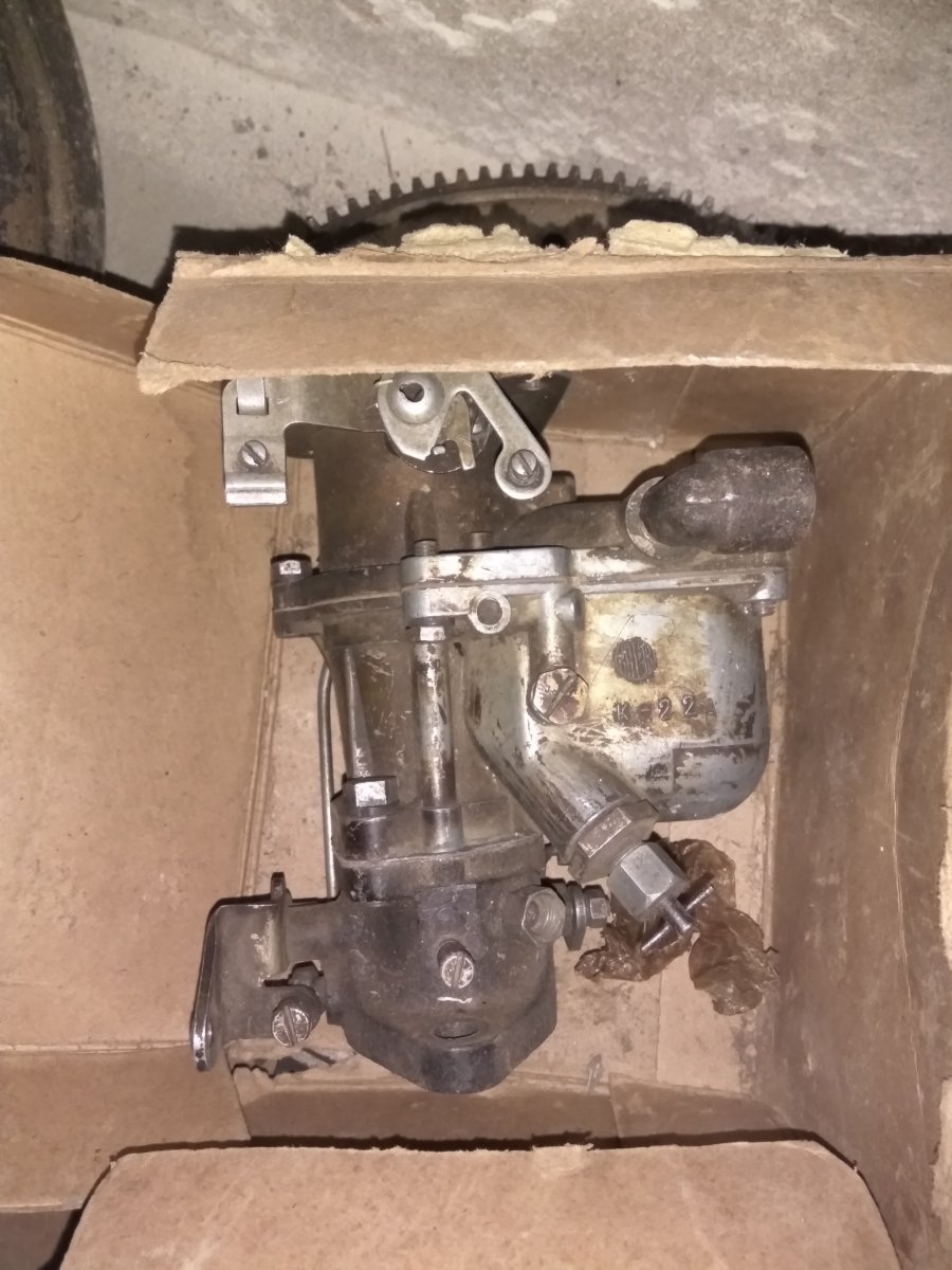

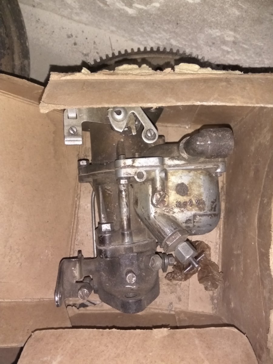

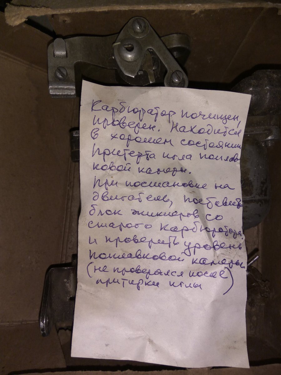

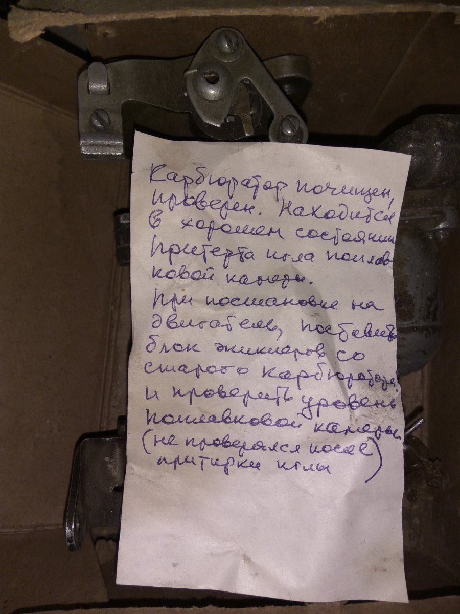

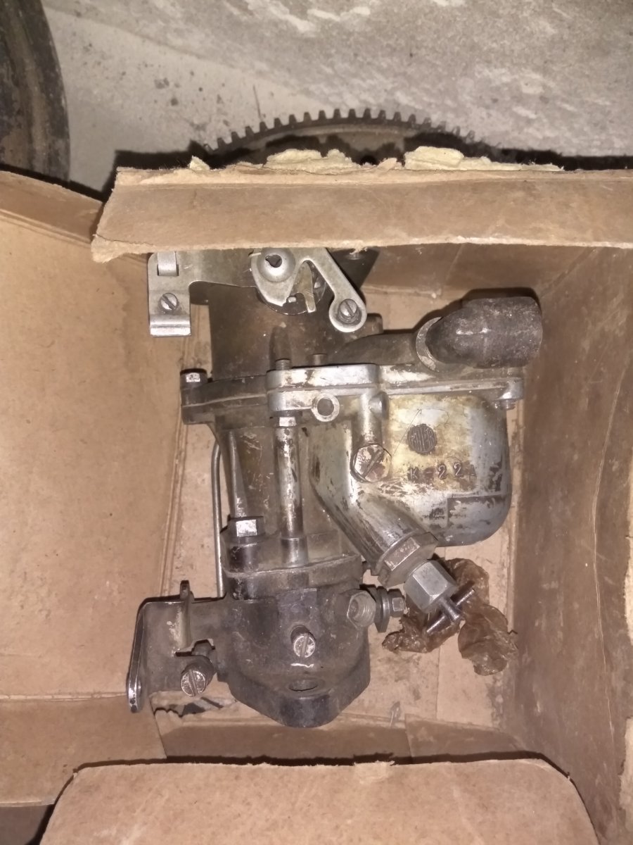

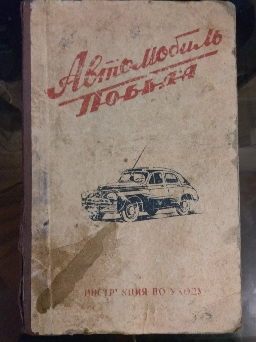

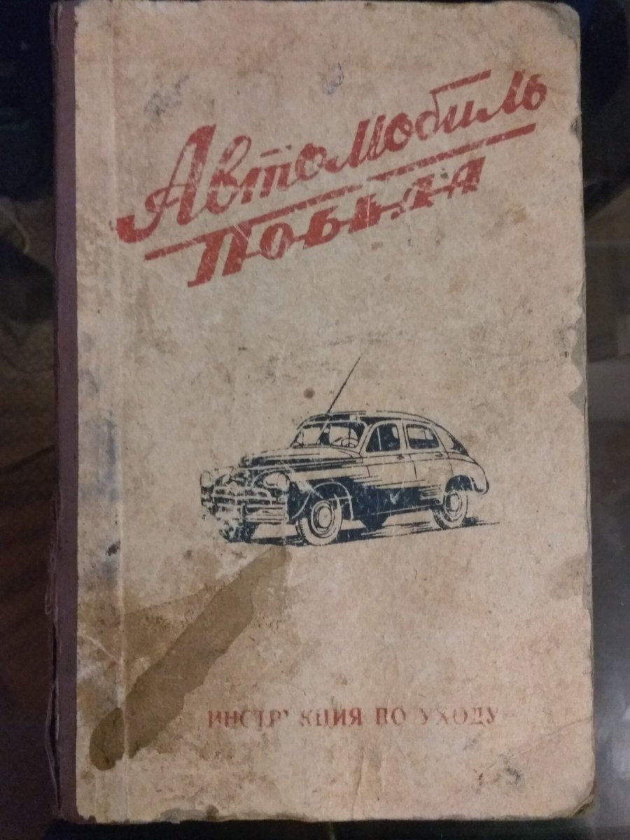

Он не новый, но инструкция впечатляет

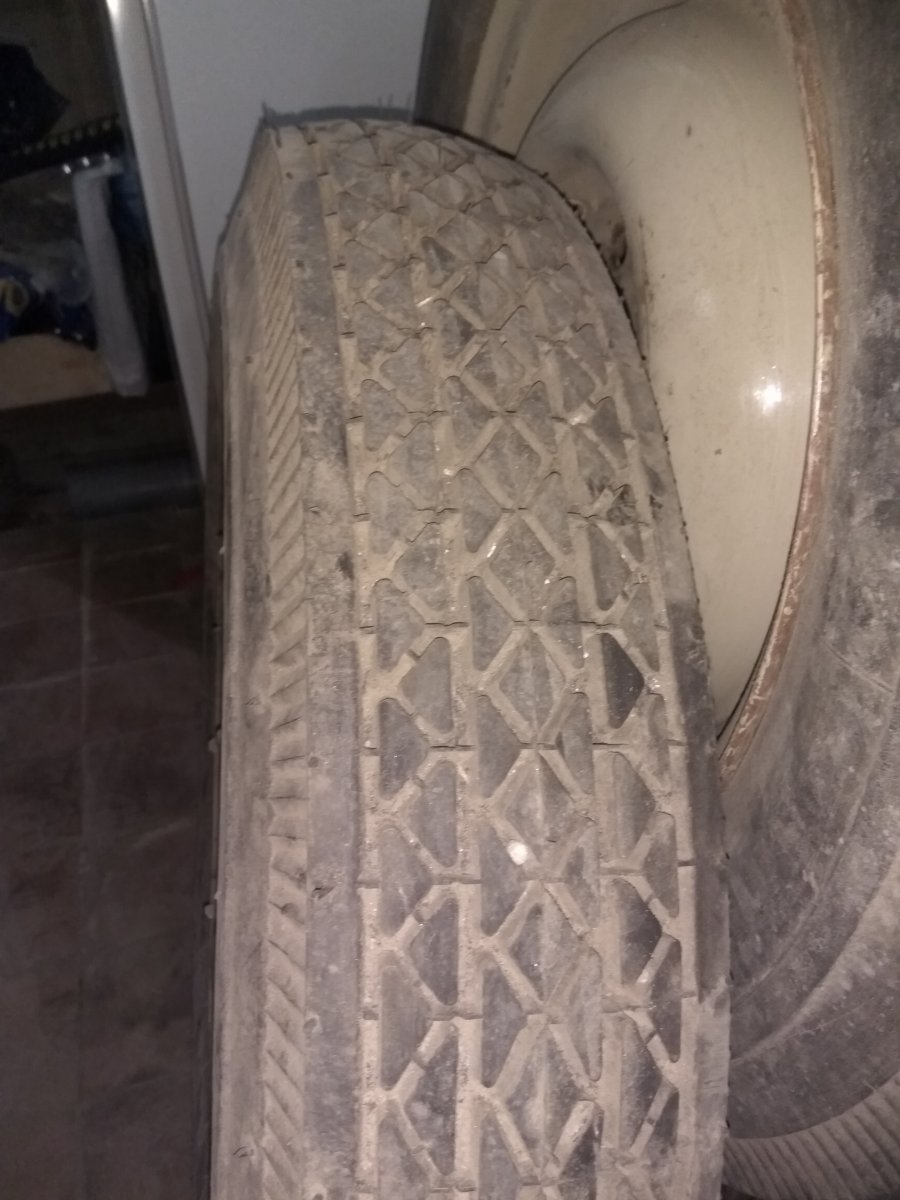

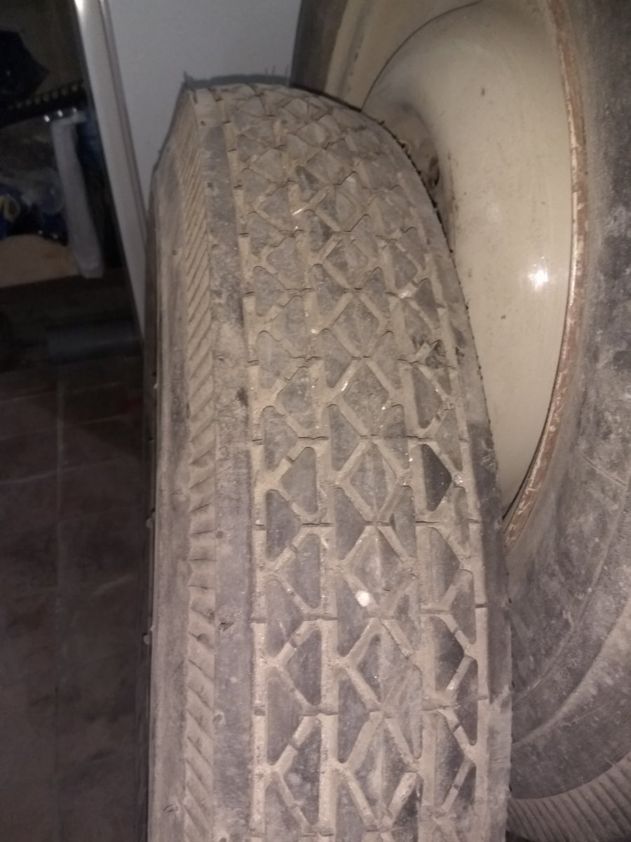

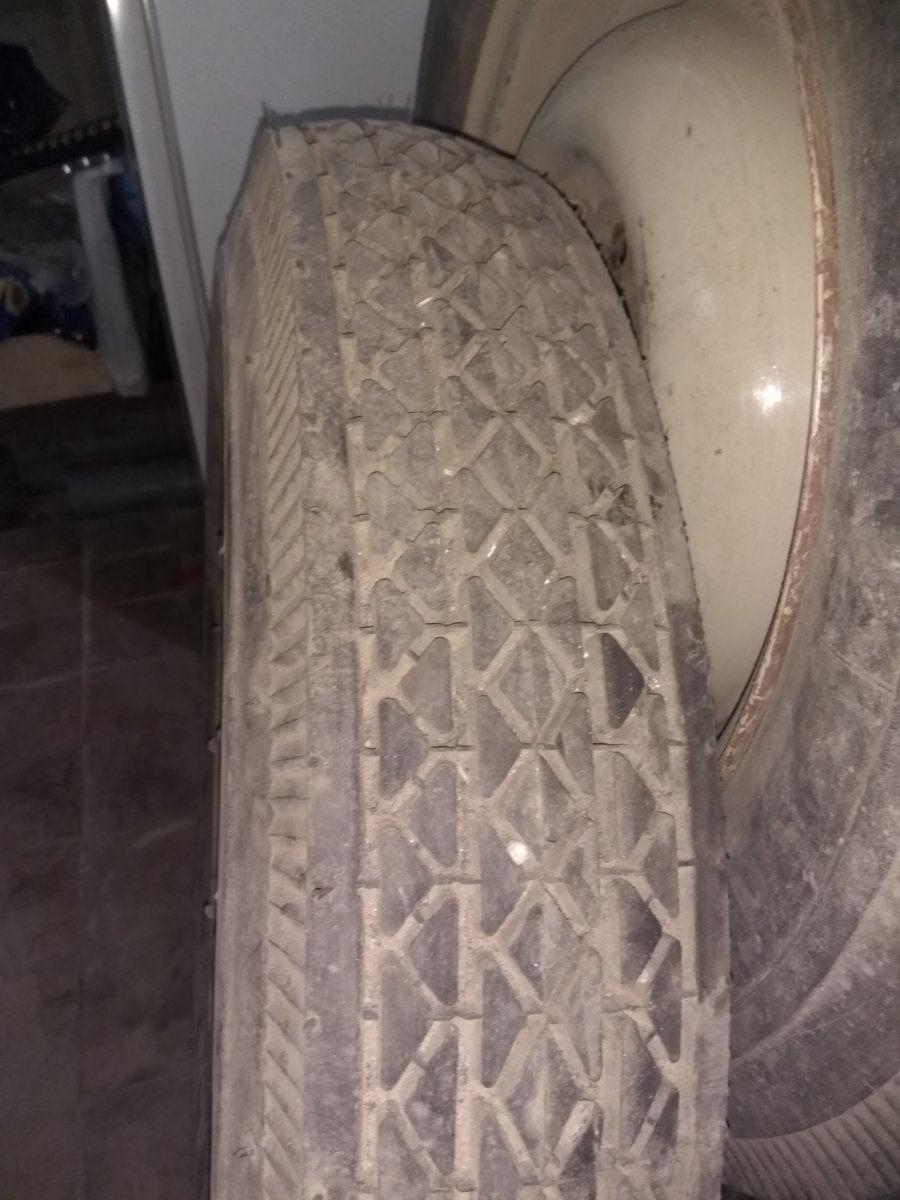

Даже пупырышки все остались

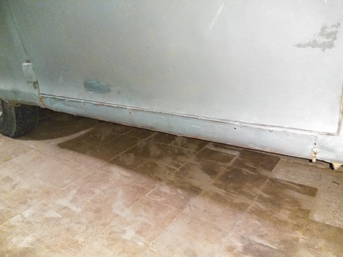

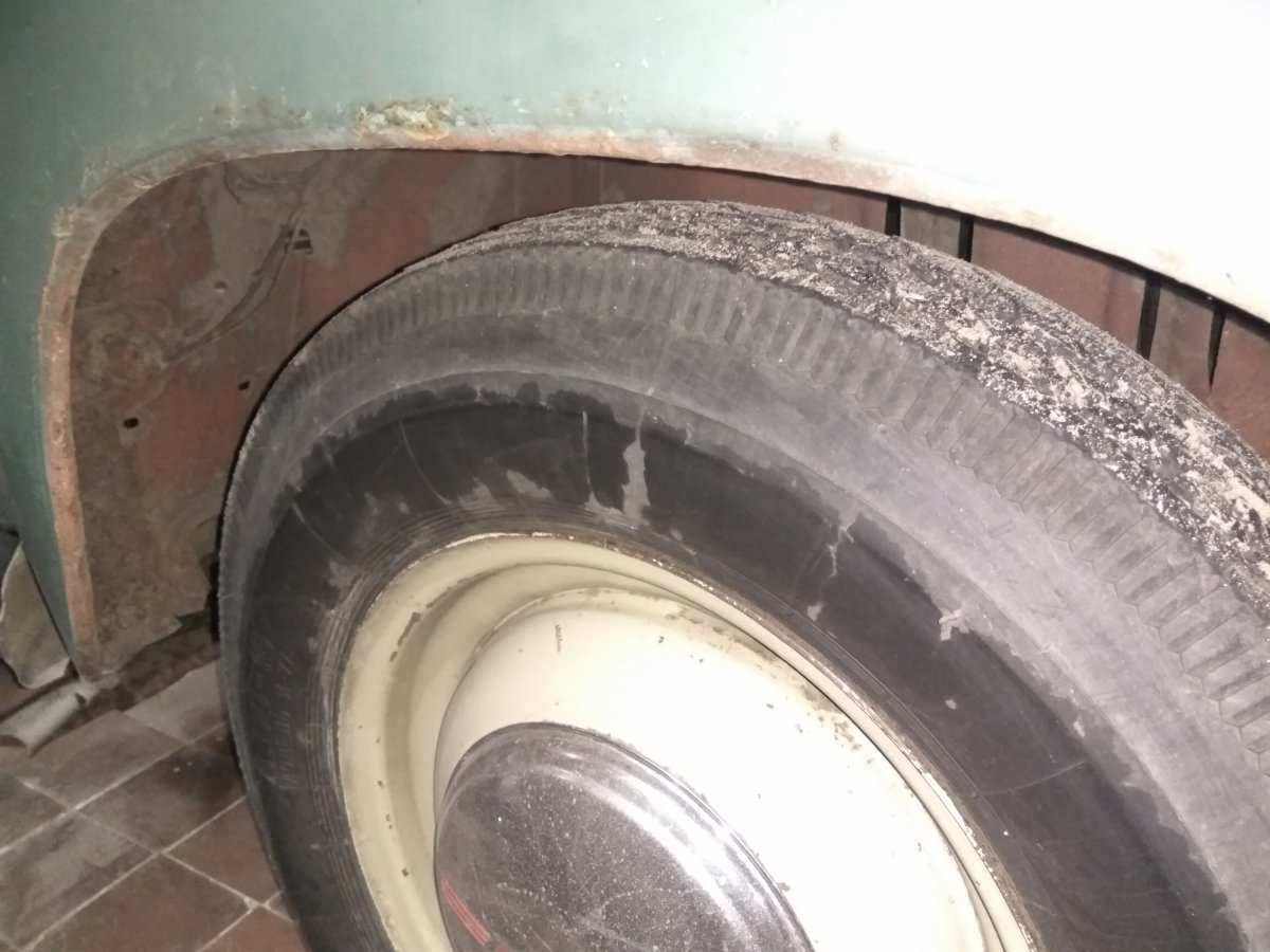

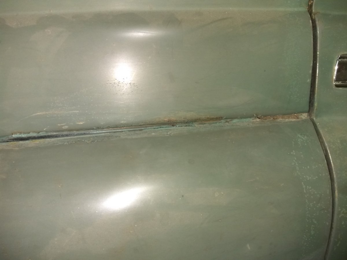

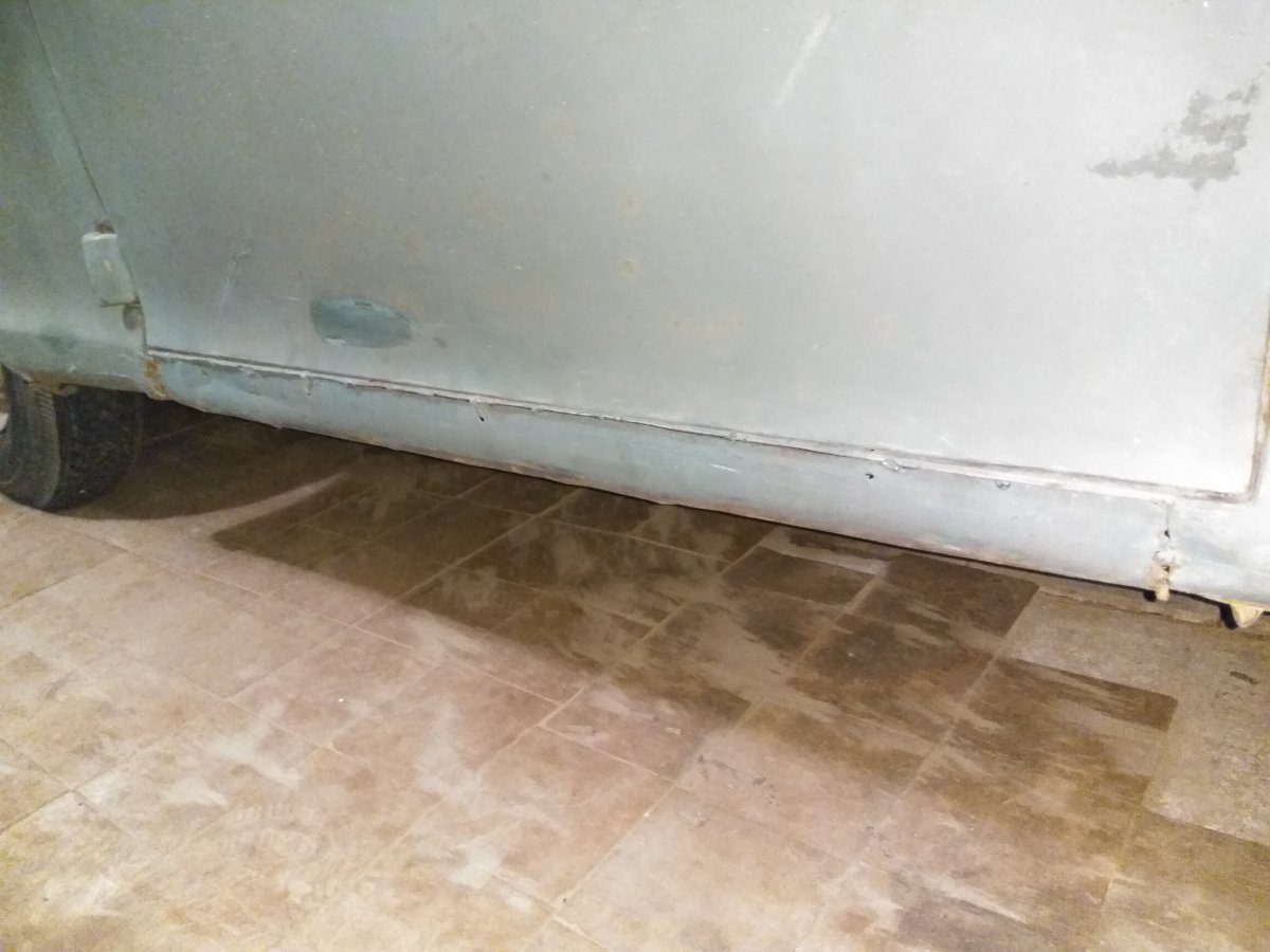

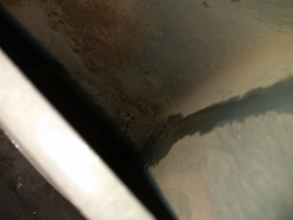

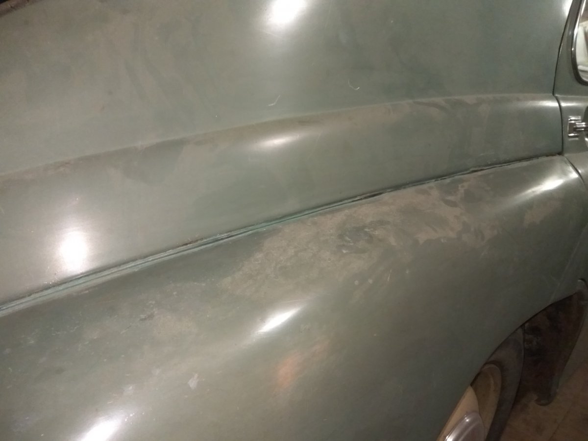

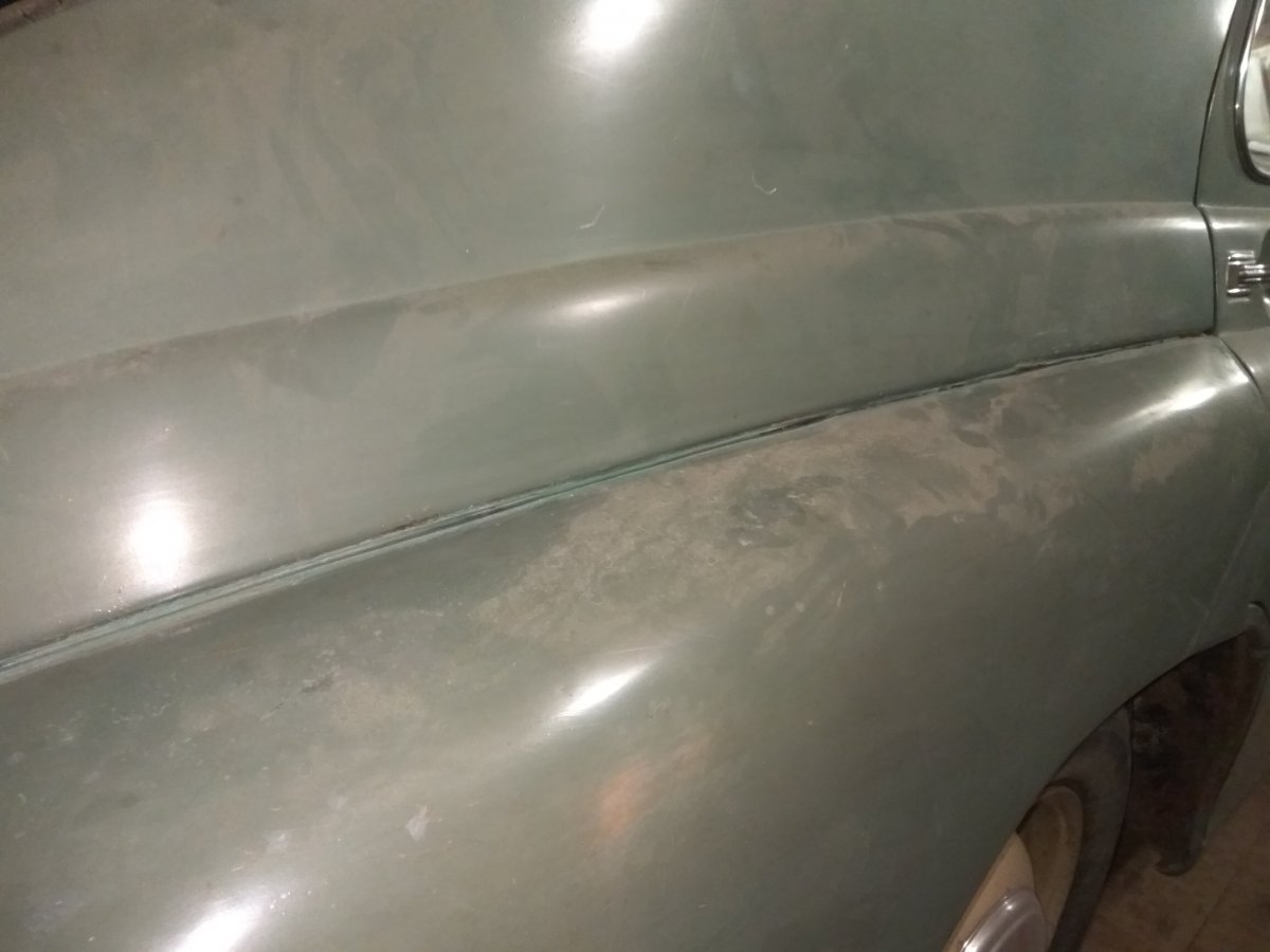

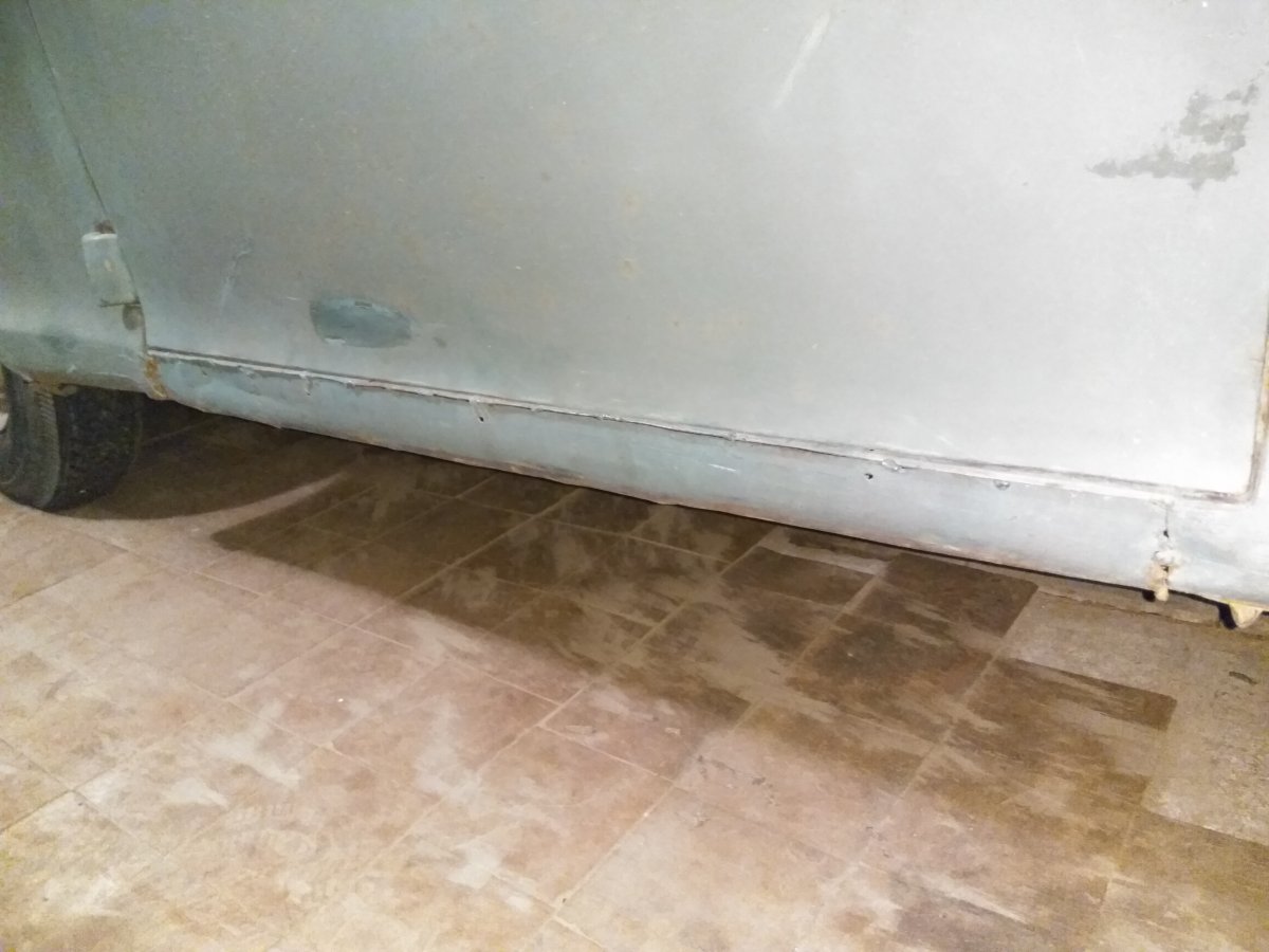

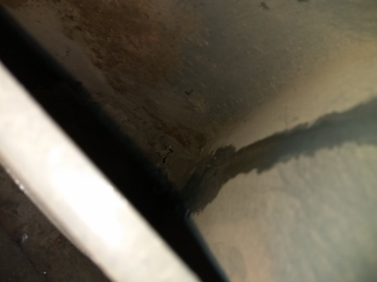

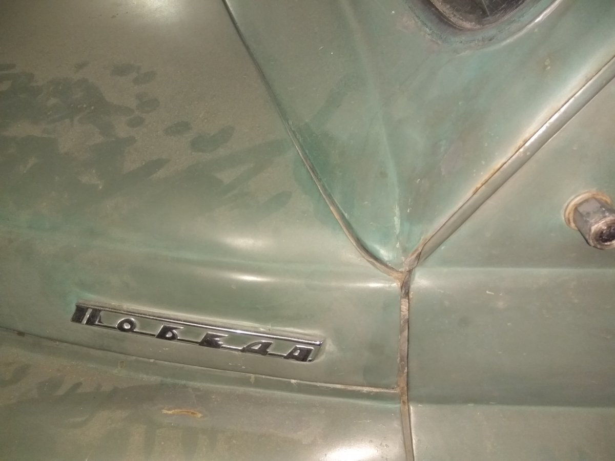

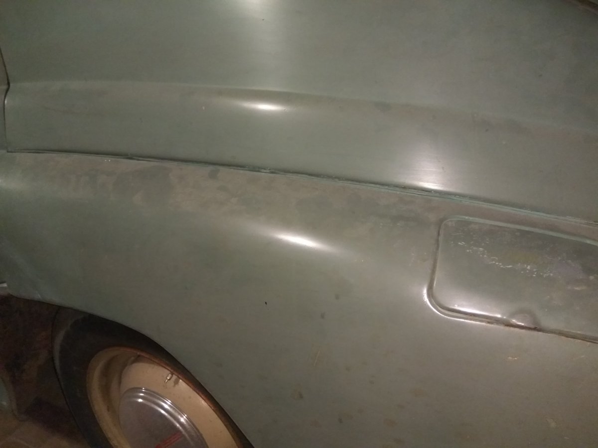

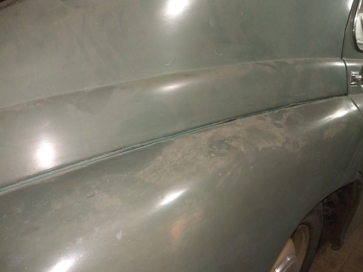

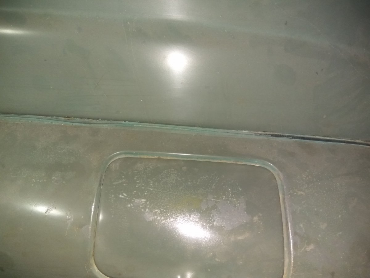

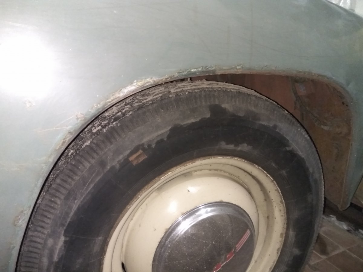

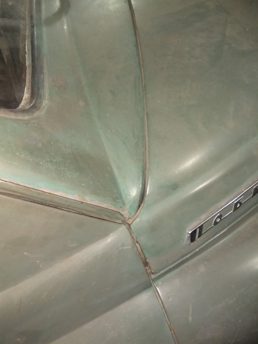

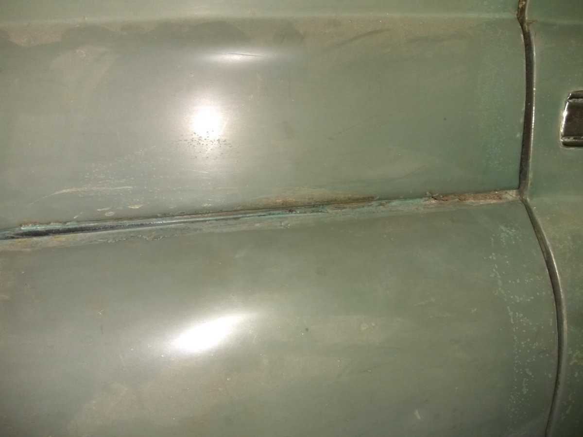

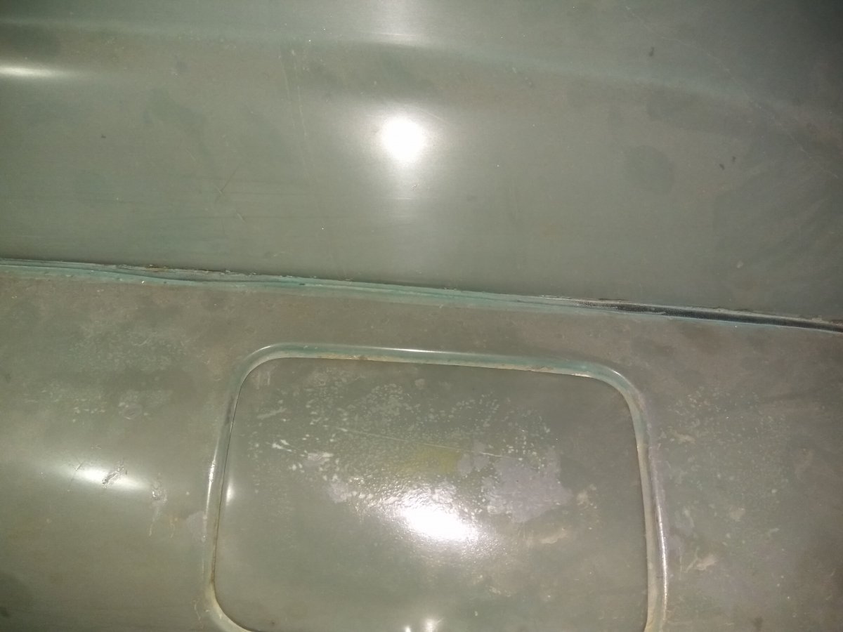

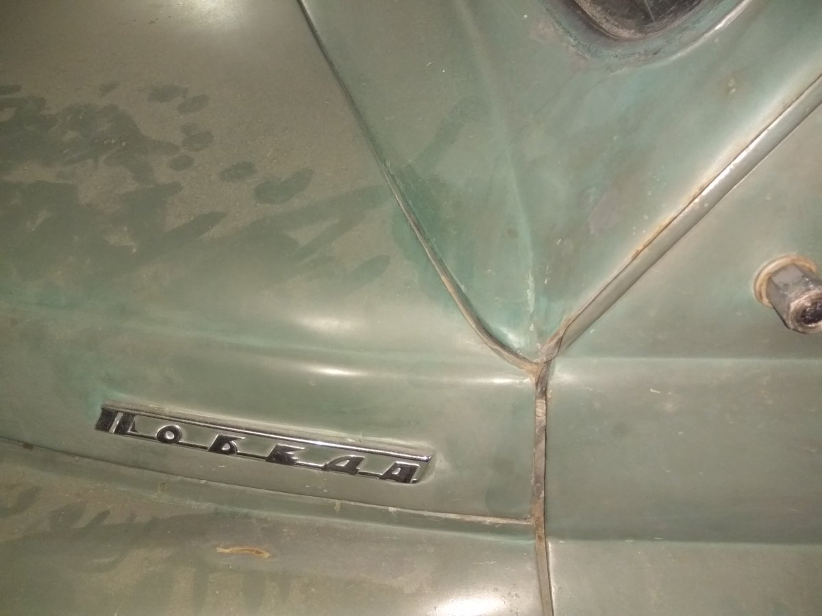

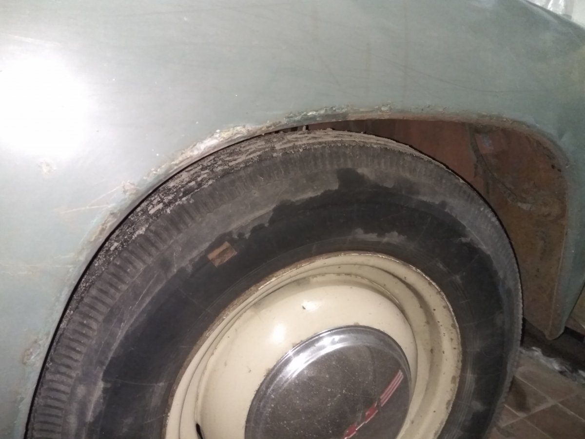

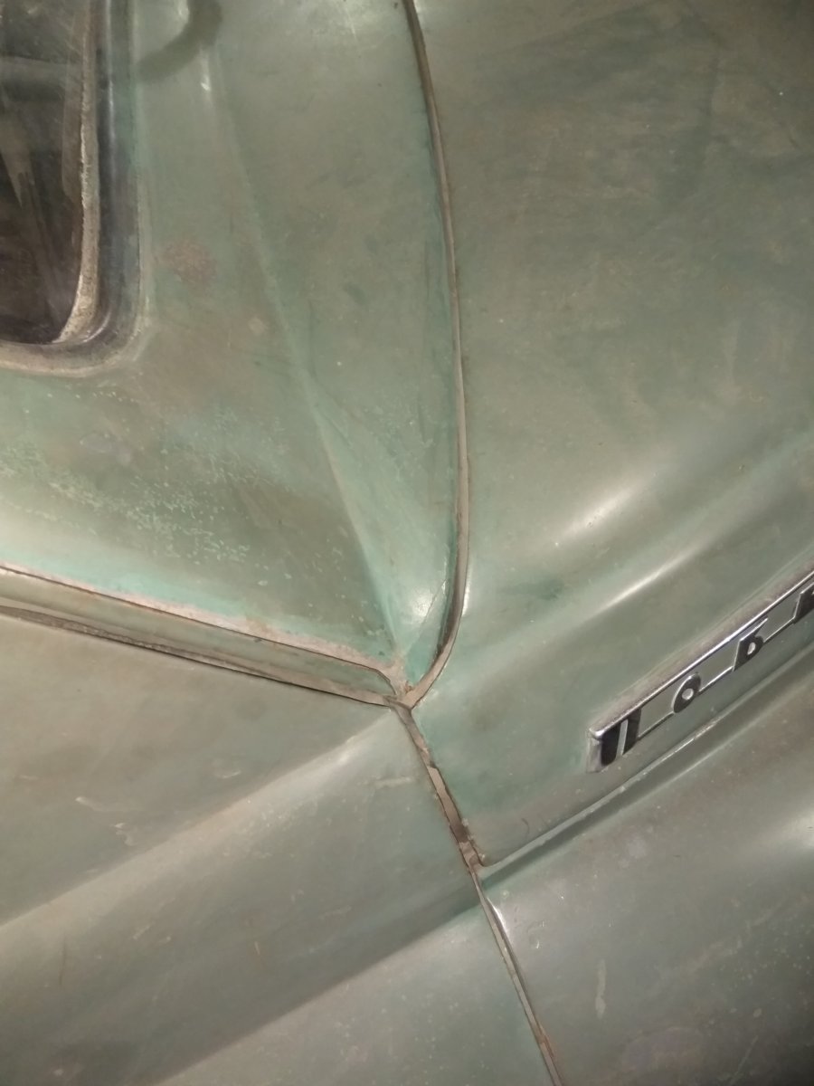

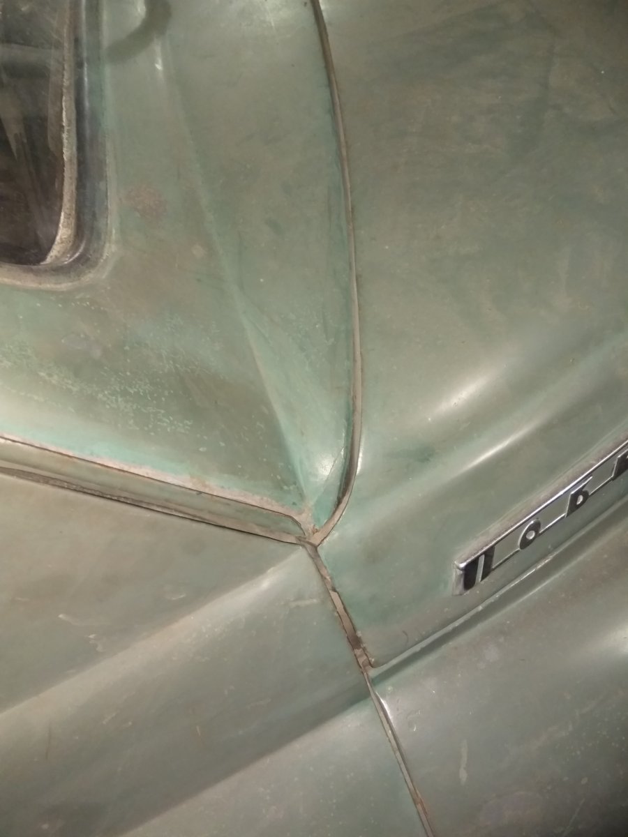

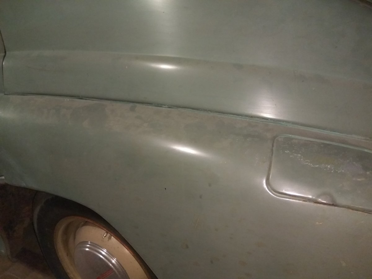

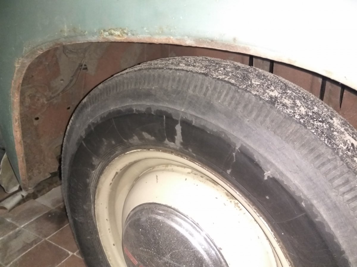

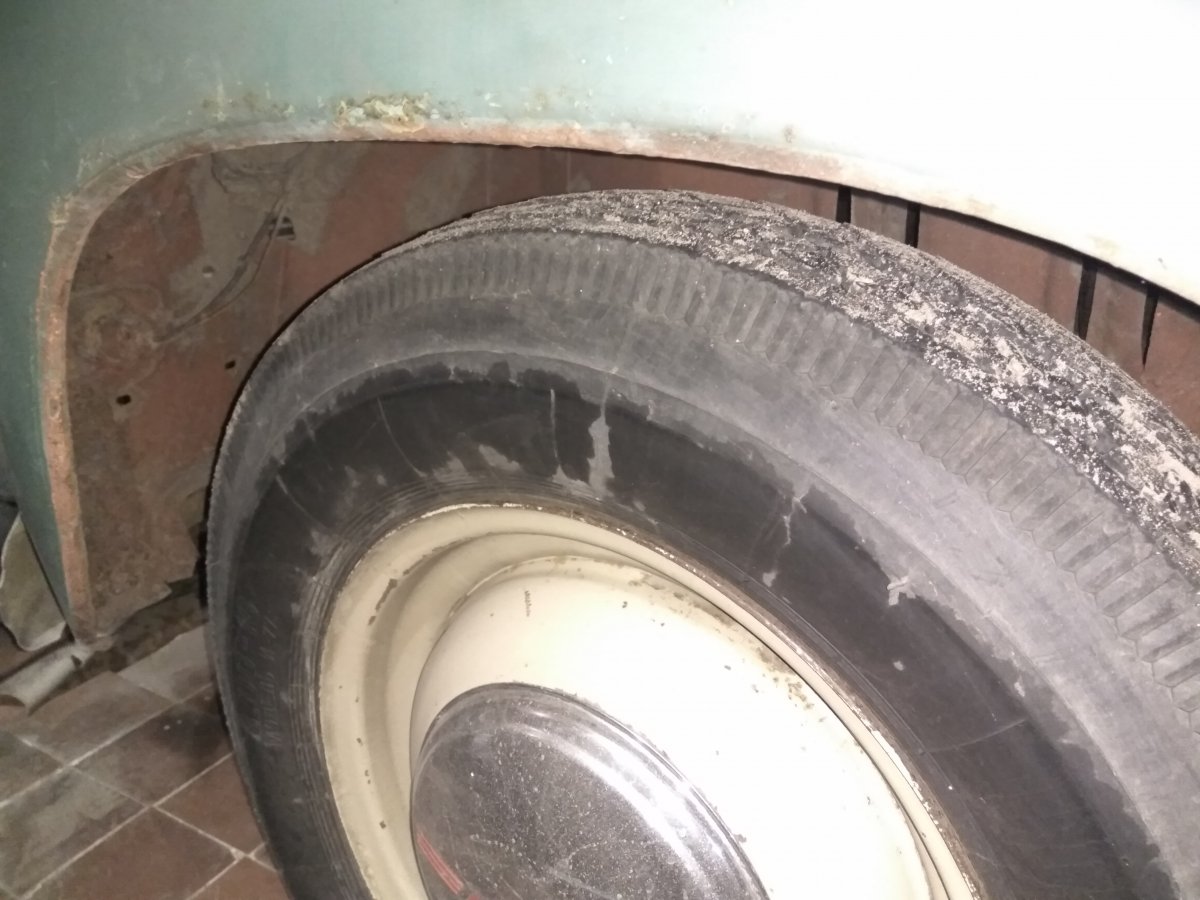

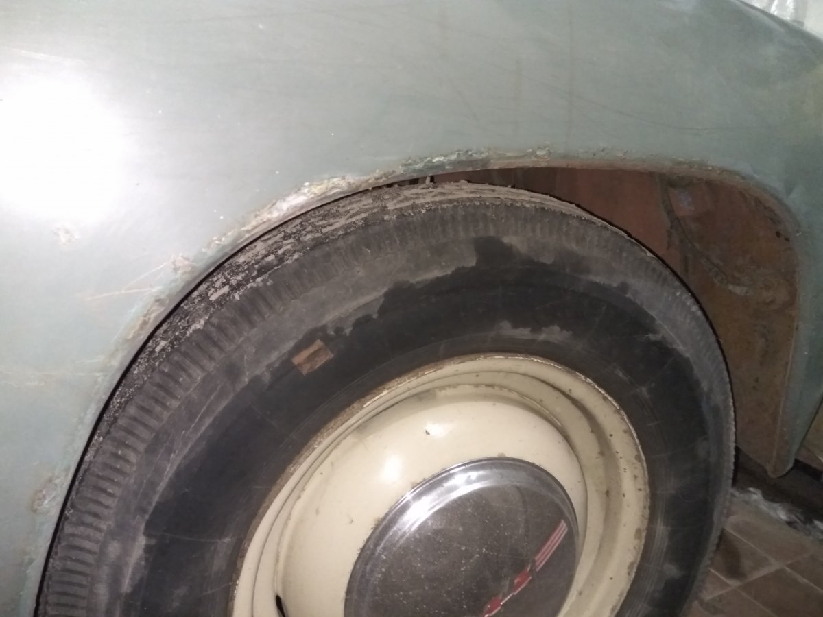

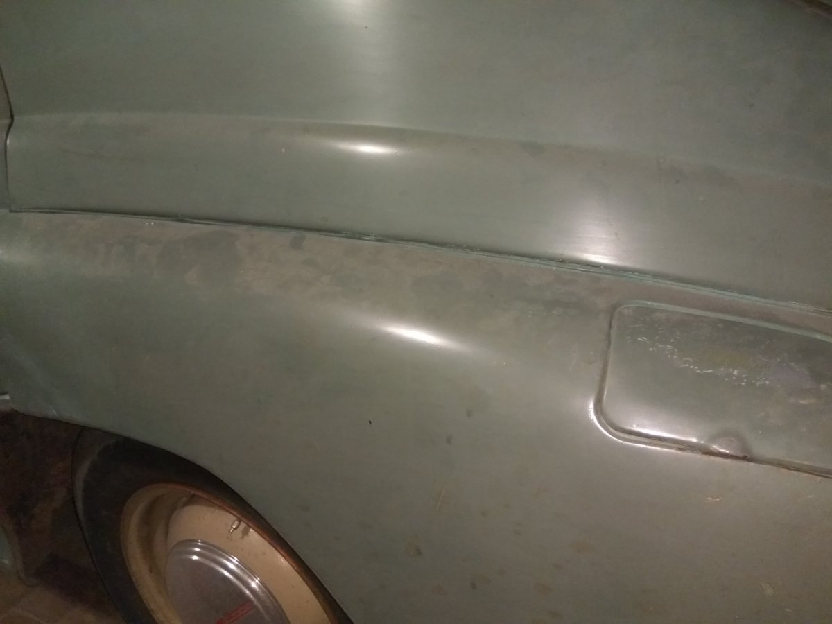

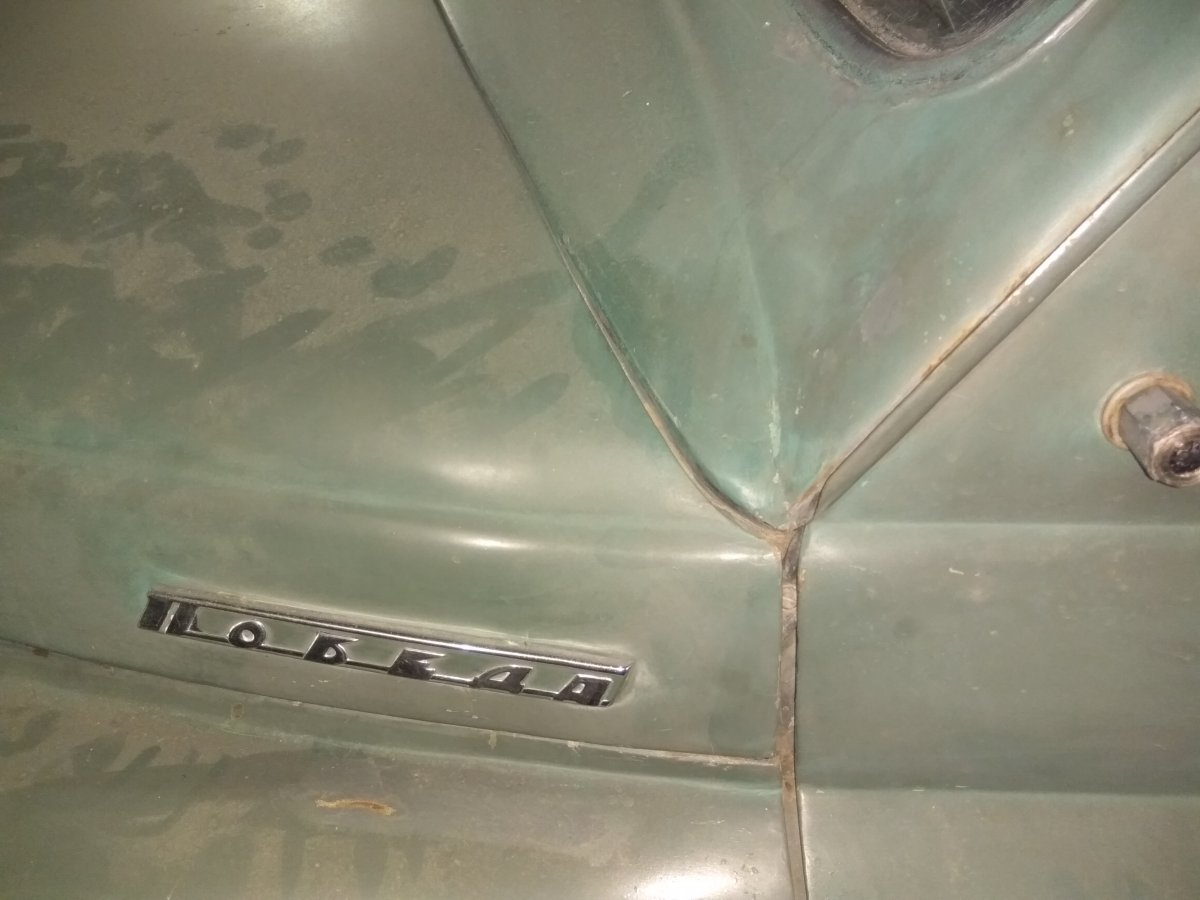

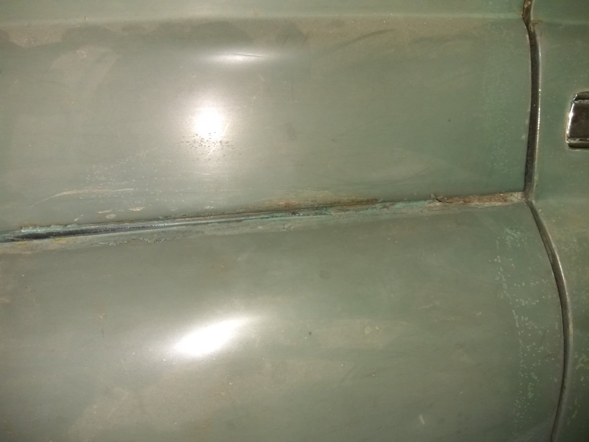

Передние крылья уже восстанавливали IMG_20170916_222922.jpg IMG_20170916_222958.jpg

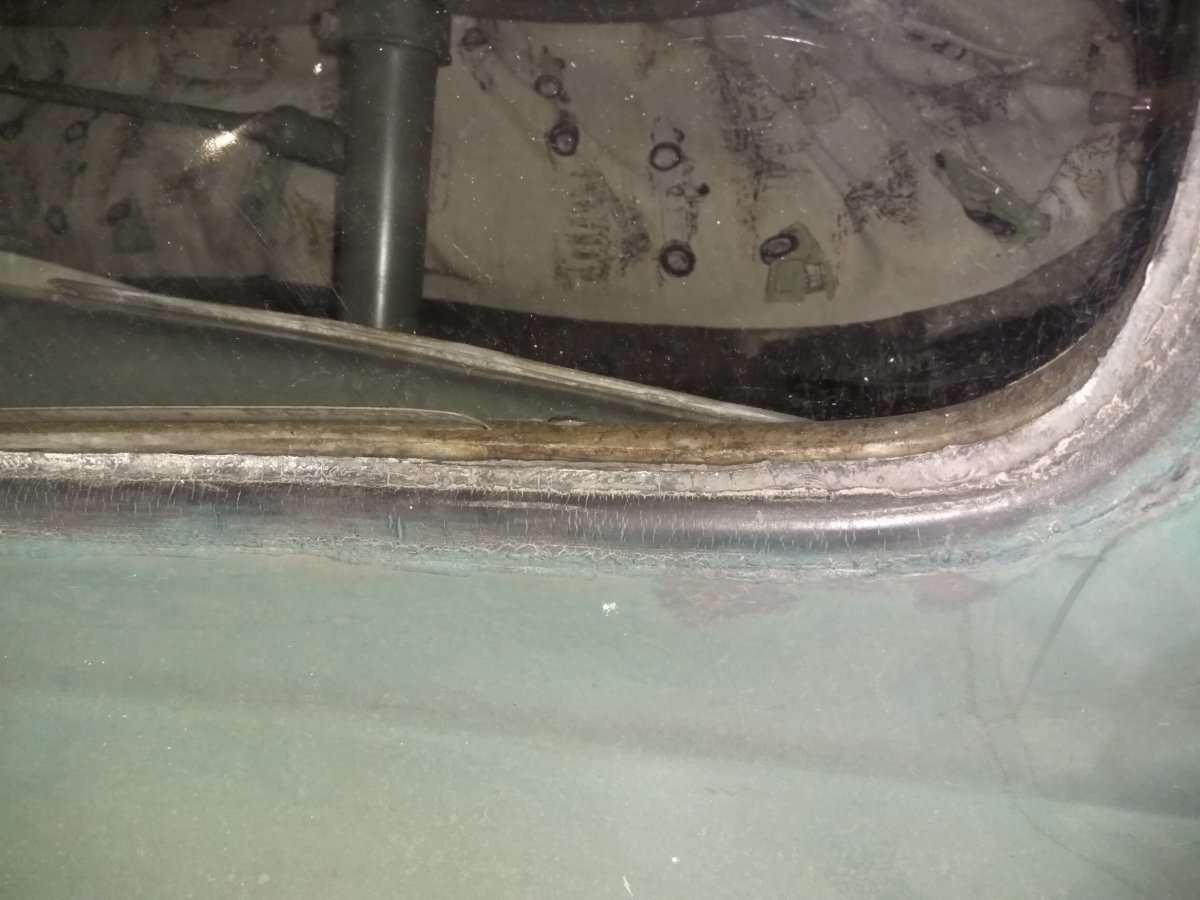

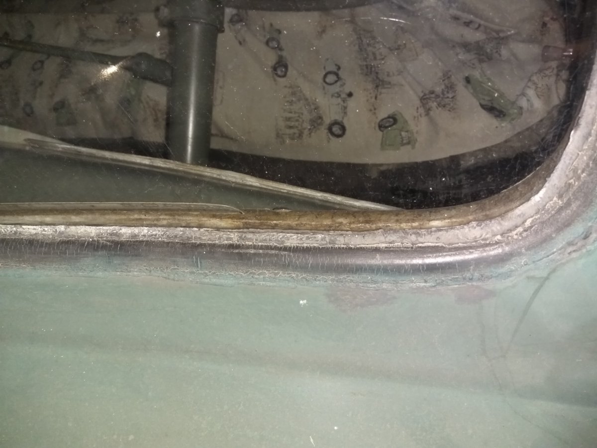

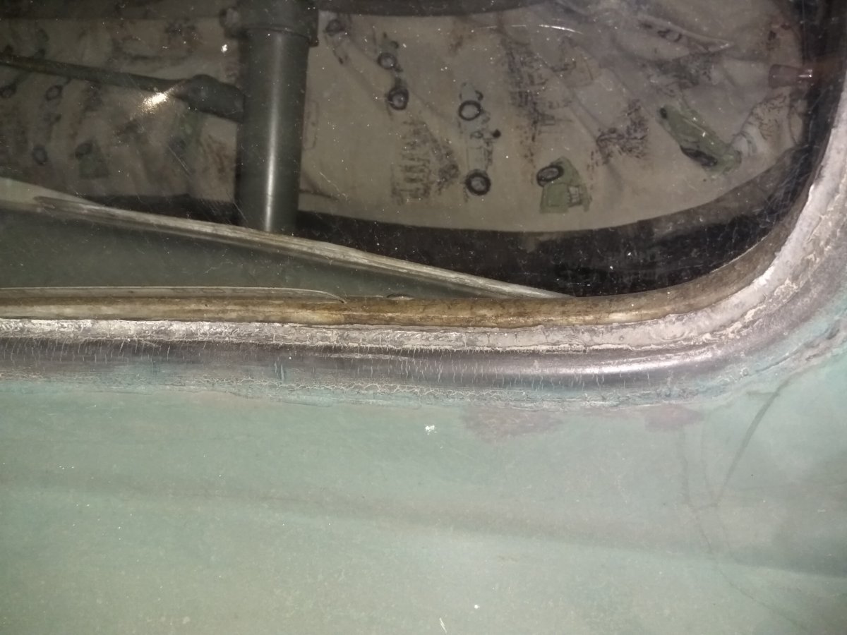

Есть вопросы по рамке лобового стекла. В дождь подтекало IMG_20170916_223013.jpg IMG_20170916_223141.jpg IMG_20170916_223215.jpg

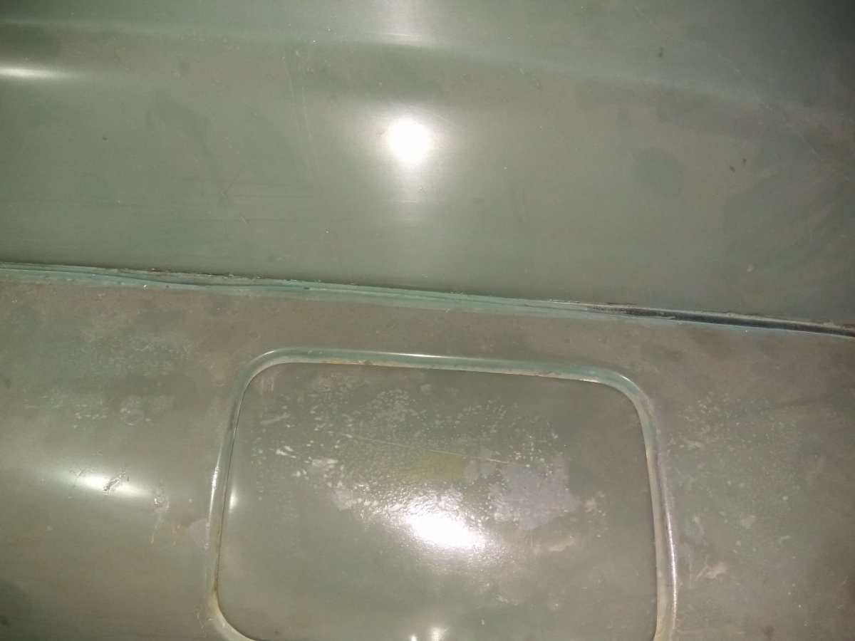

Прошву сзади меняли, подкрашено кисточкой IMG_20170916_223056.jpg IMG_20170916_223107.jpg IMG_20170916_223821.jpg IMG_20170916_223828.jpg

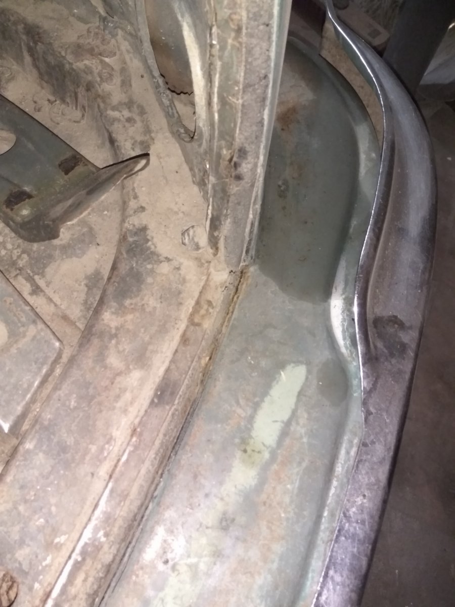

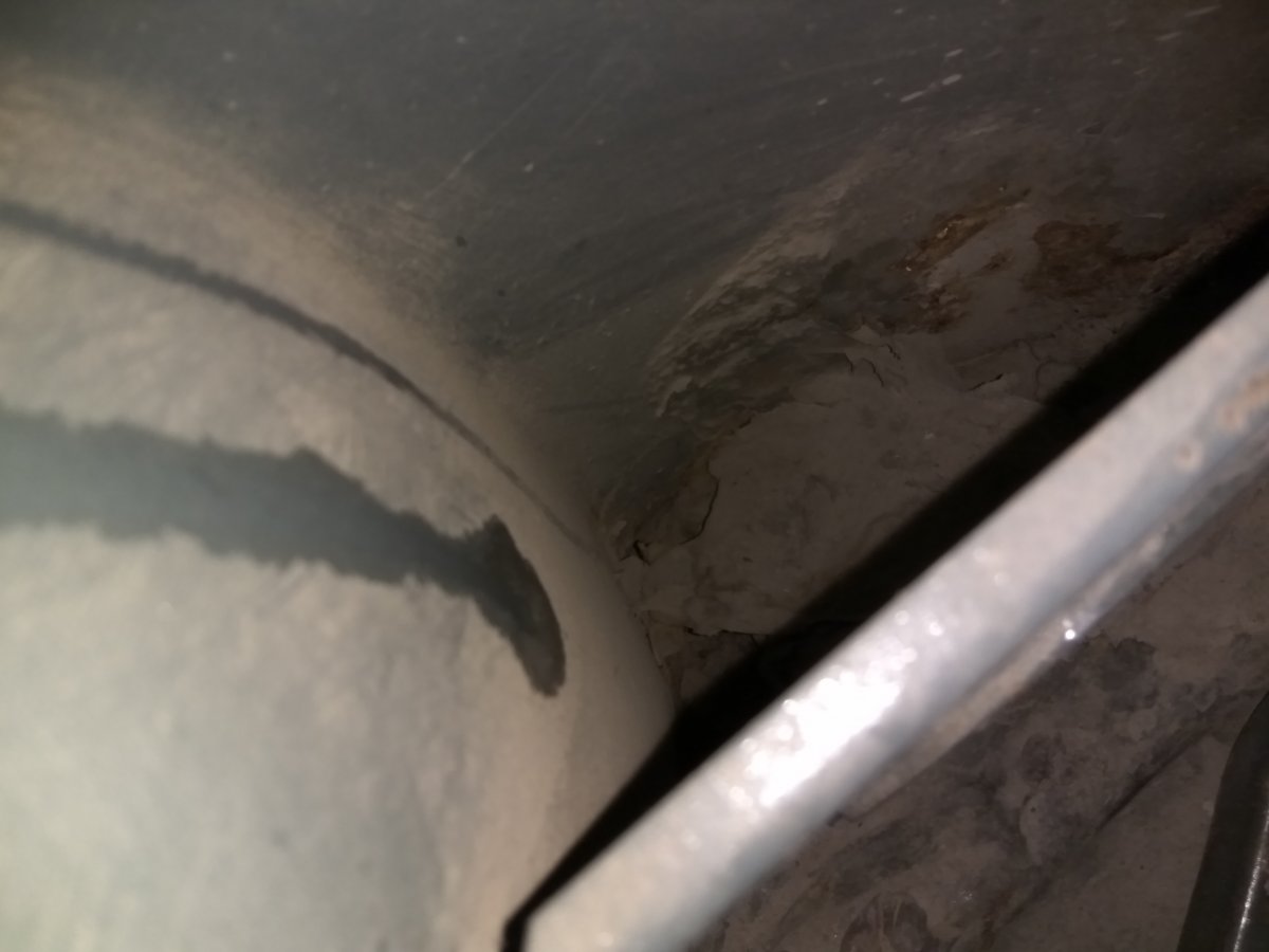

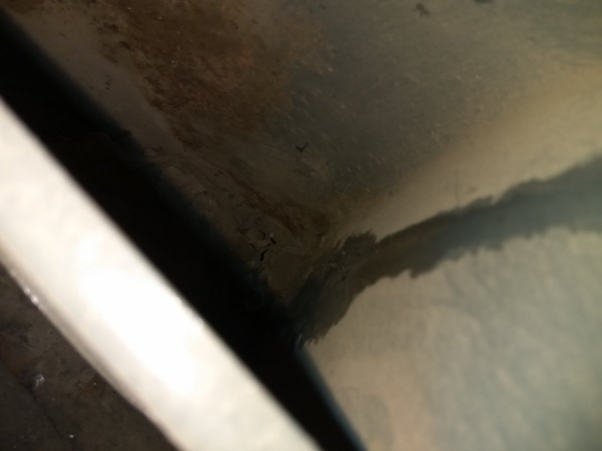

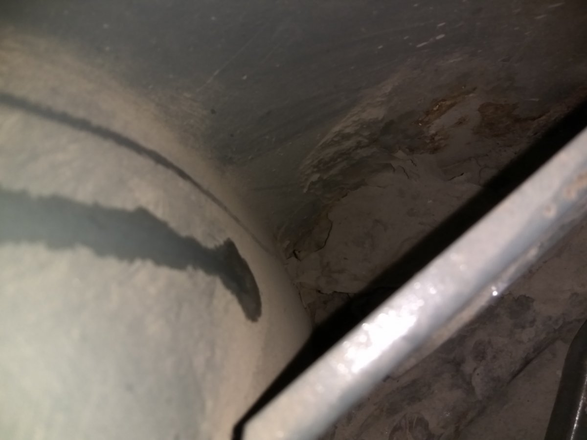

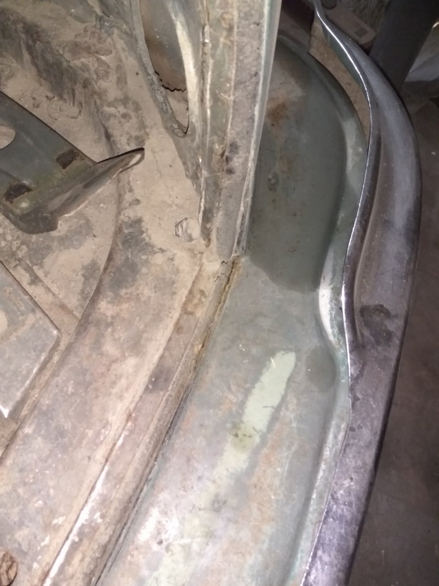

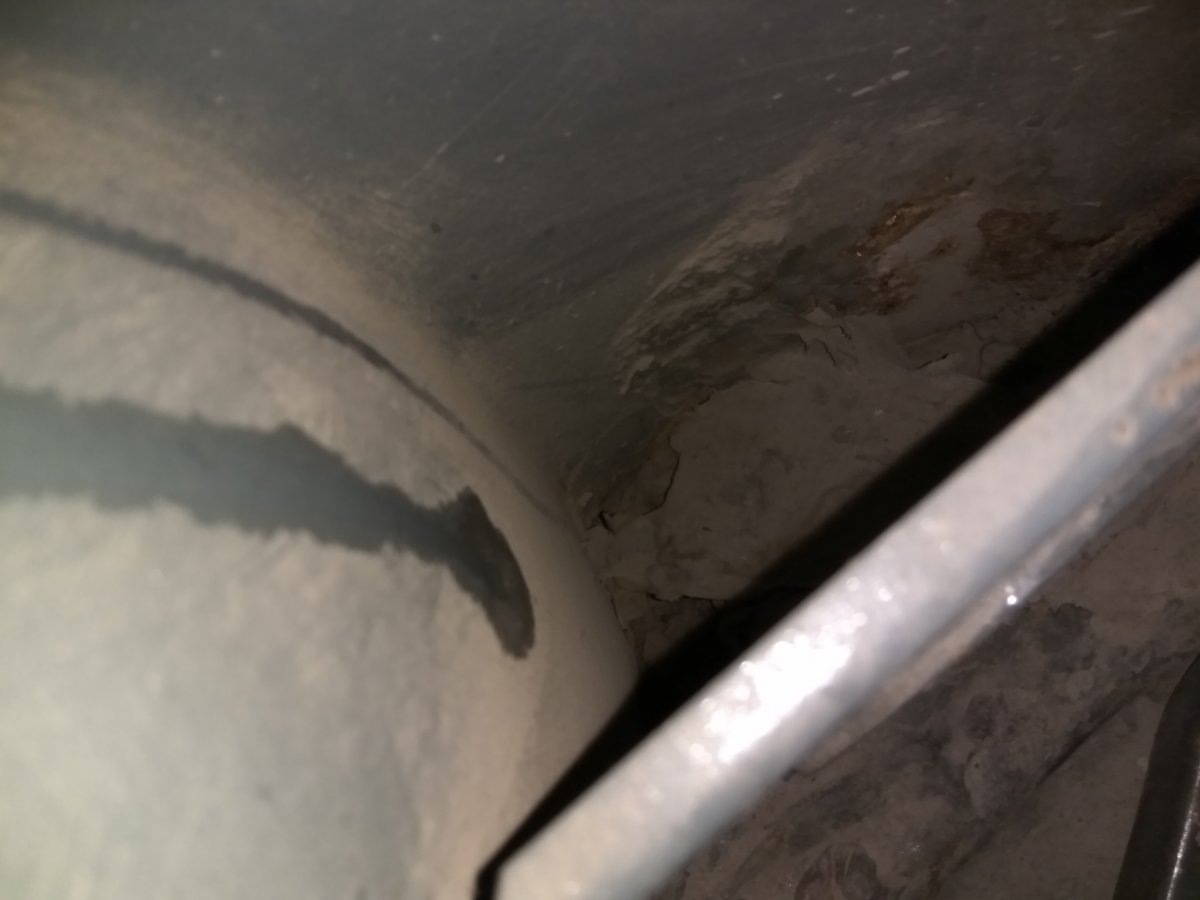

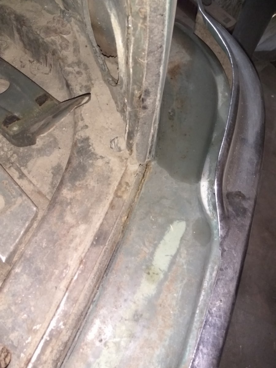

В багажнике в полостях крылья бодрые, но ржа снизу уже пошла IMG_20170916_223518.jpg IMG_20170916_223530.jpg IMG_20170916_223544.jpg

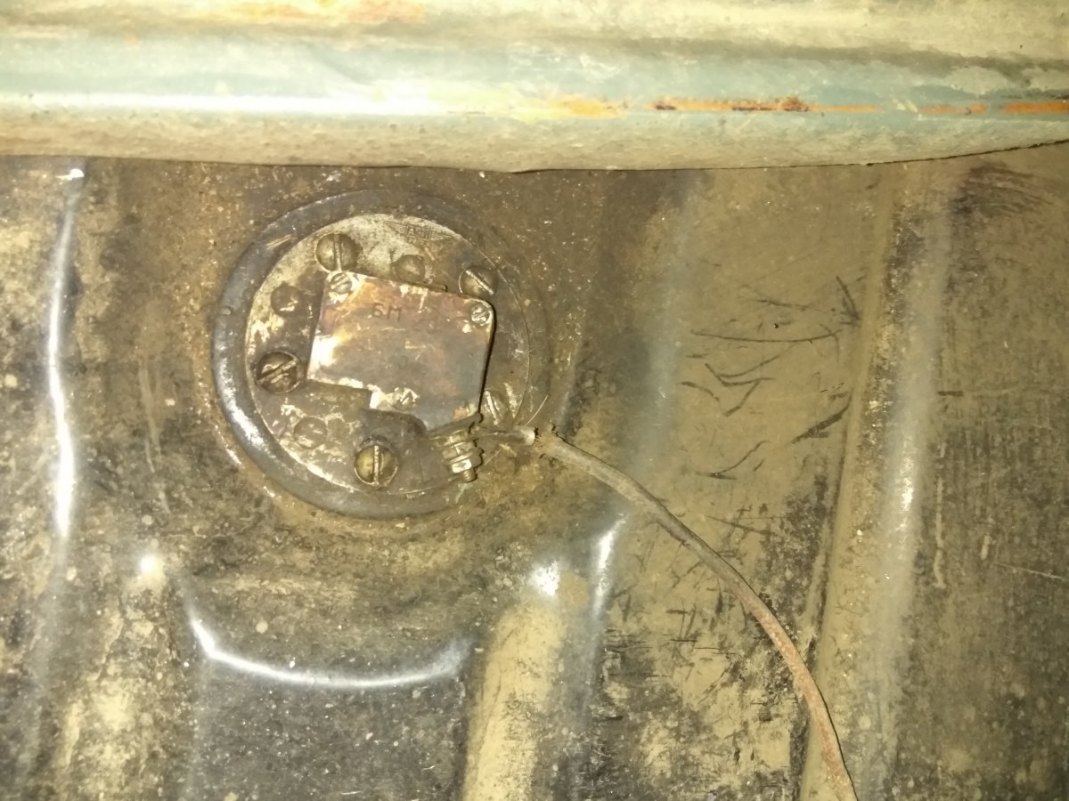

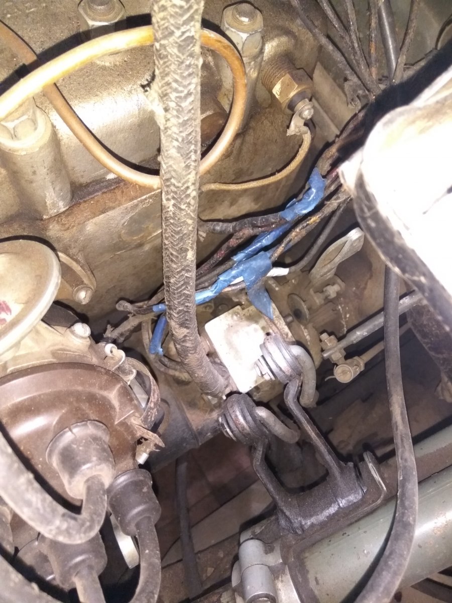

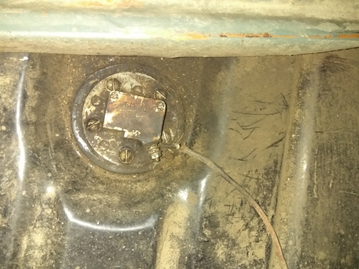

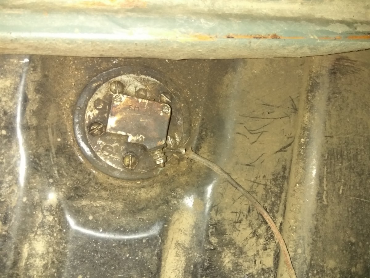

Я так понимаю это к датчику уровня топлива. Как то все на сопельках

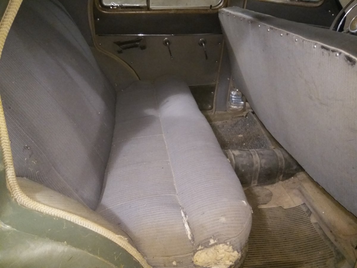

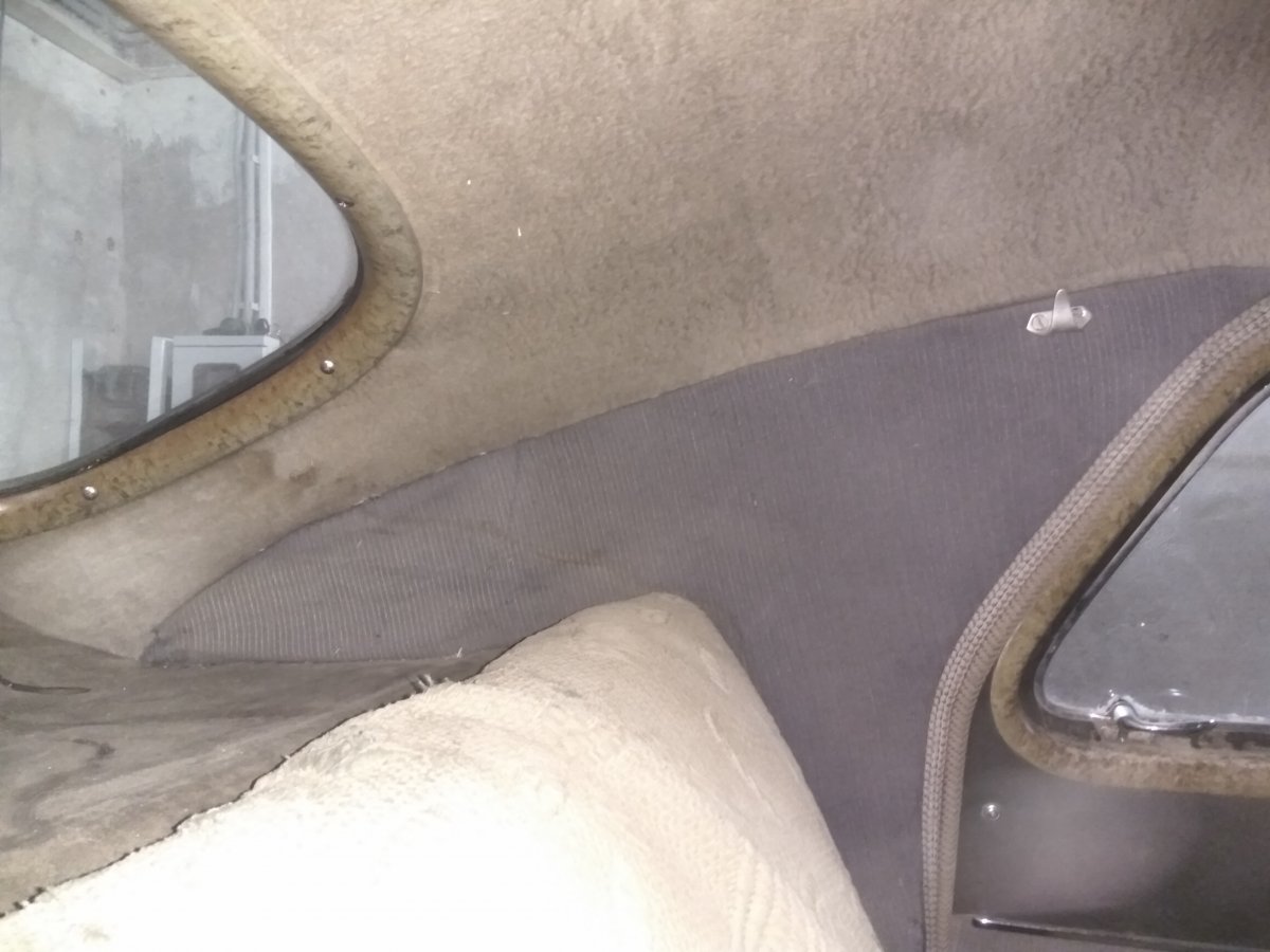

Сегодня добрался до салона. Снял тряпки, прибил моль летучую:mad:

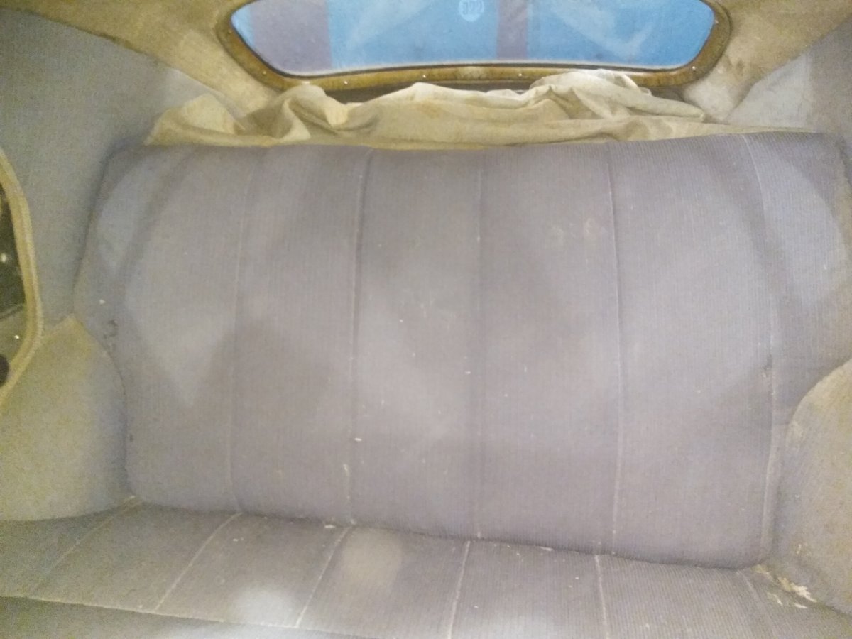

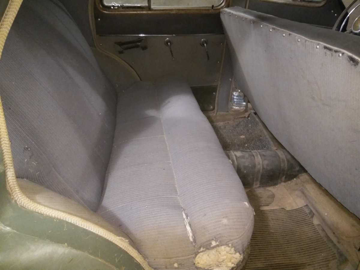

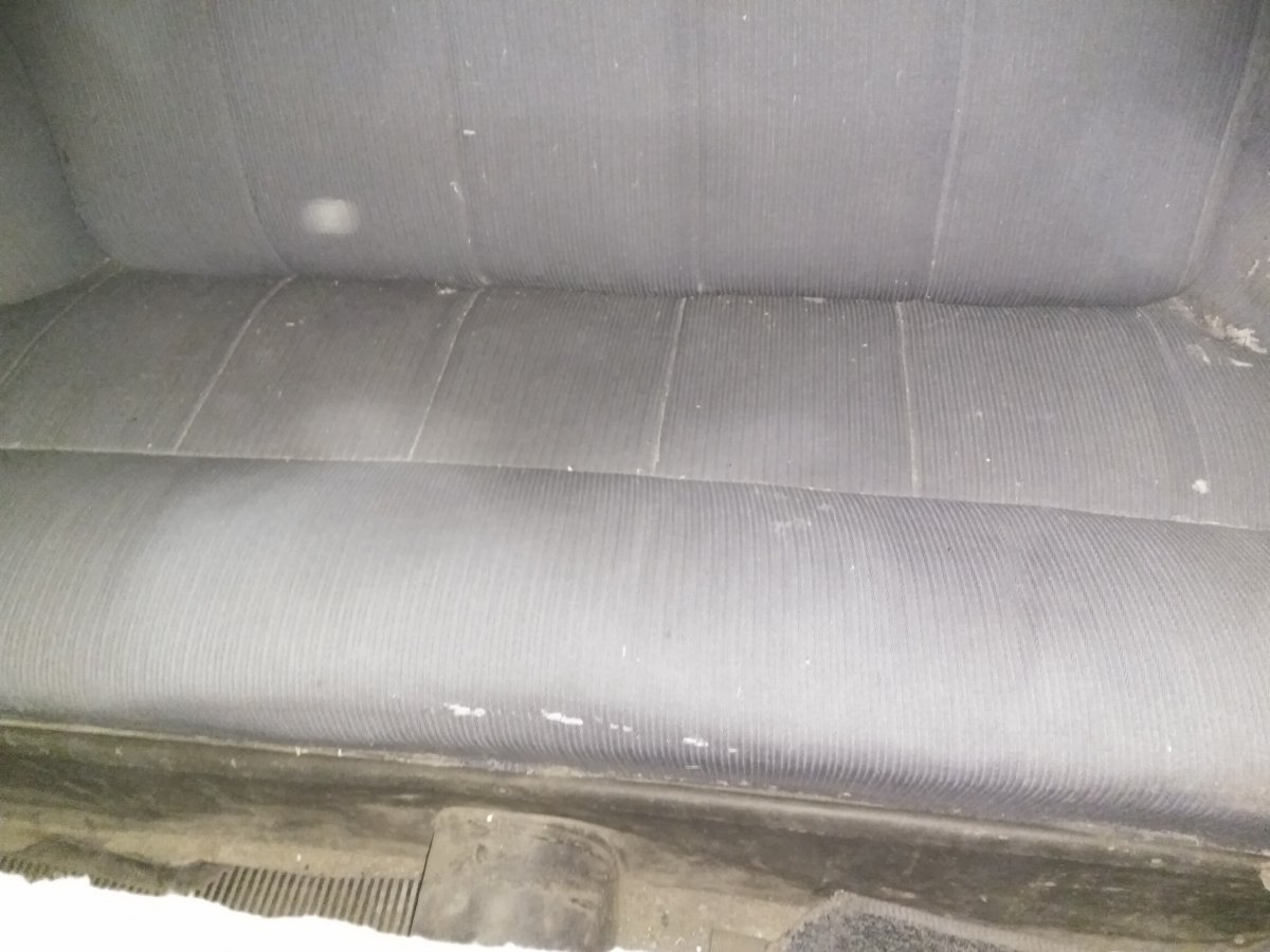

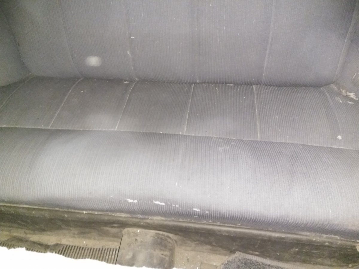

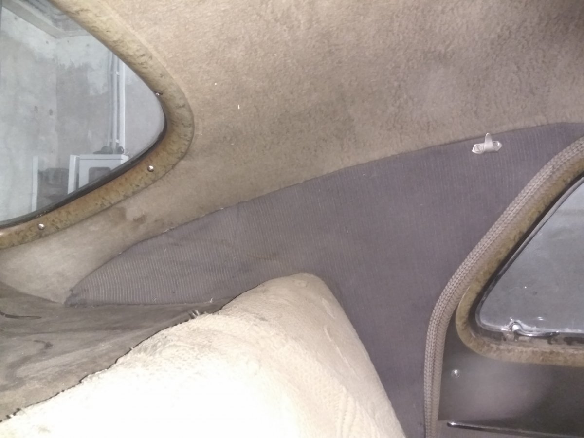

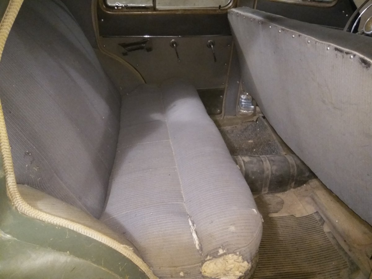

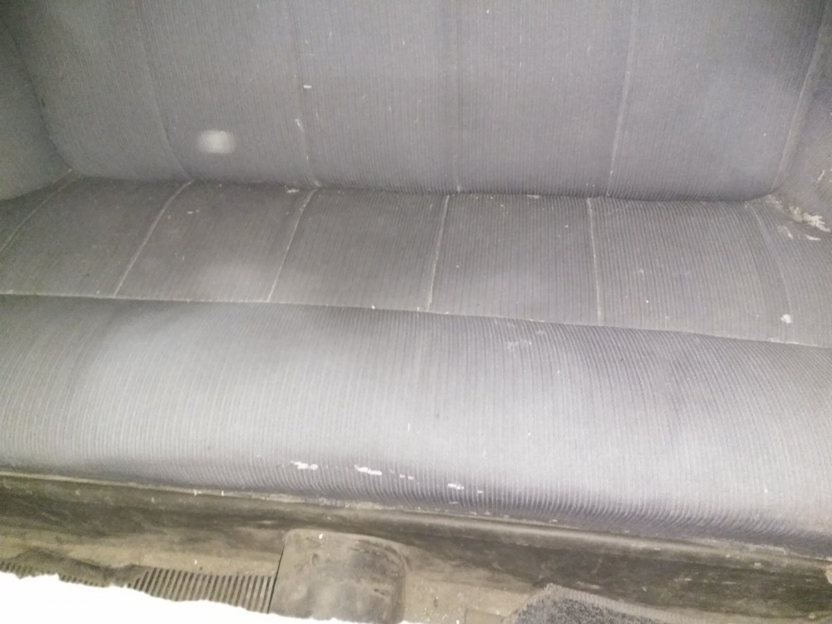

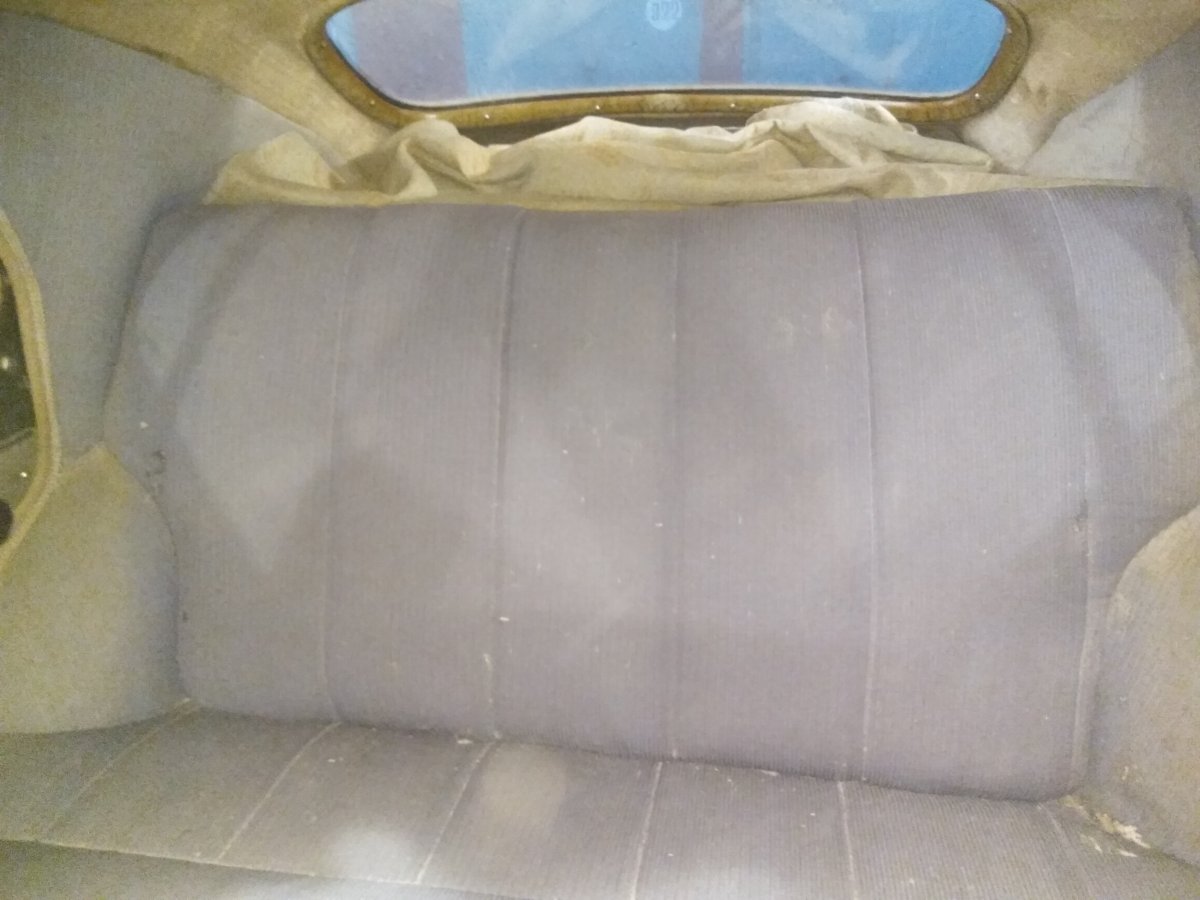

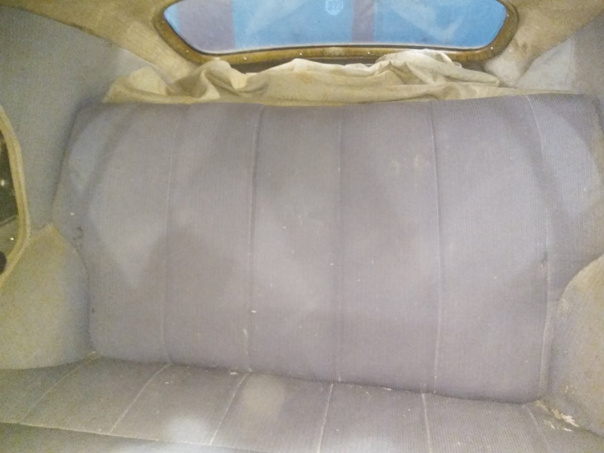

Задний диван еще ничегоIMG_20170918_190756.jpg IMG_20170918_190803.jpg IMG_20170918_190824.jpg IMG_20170918_190908.jpg

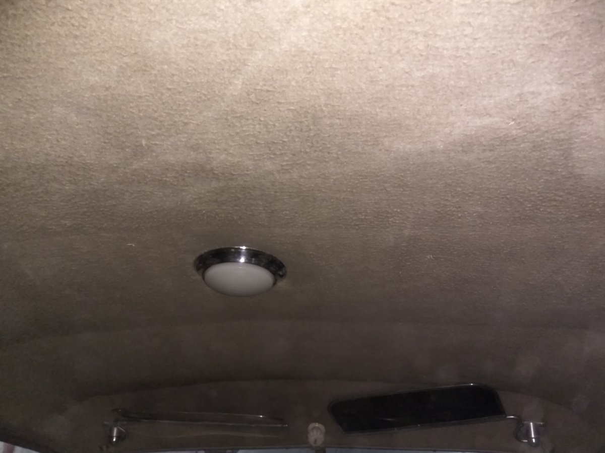

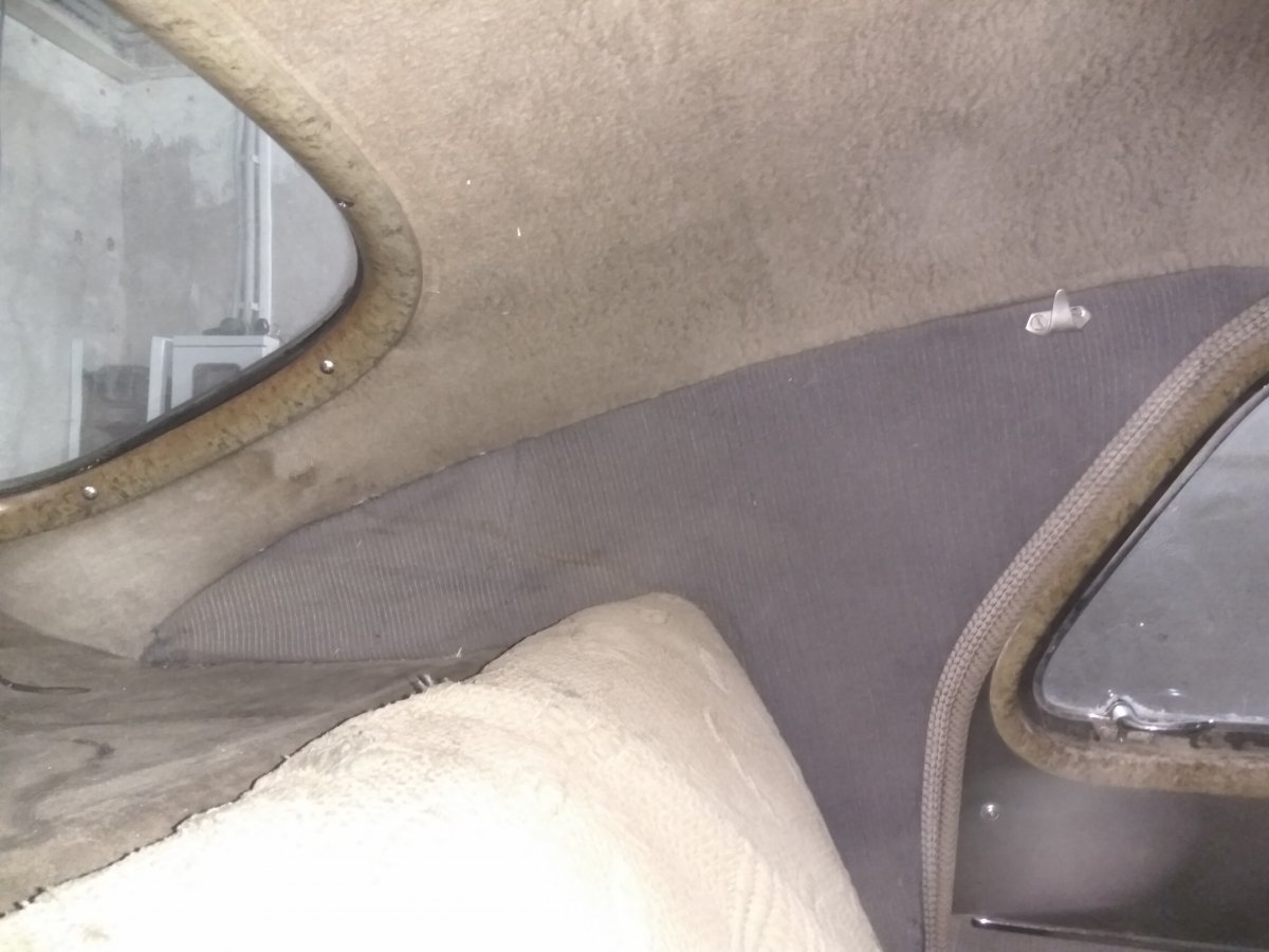

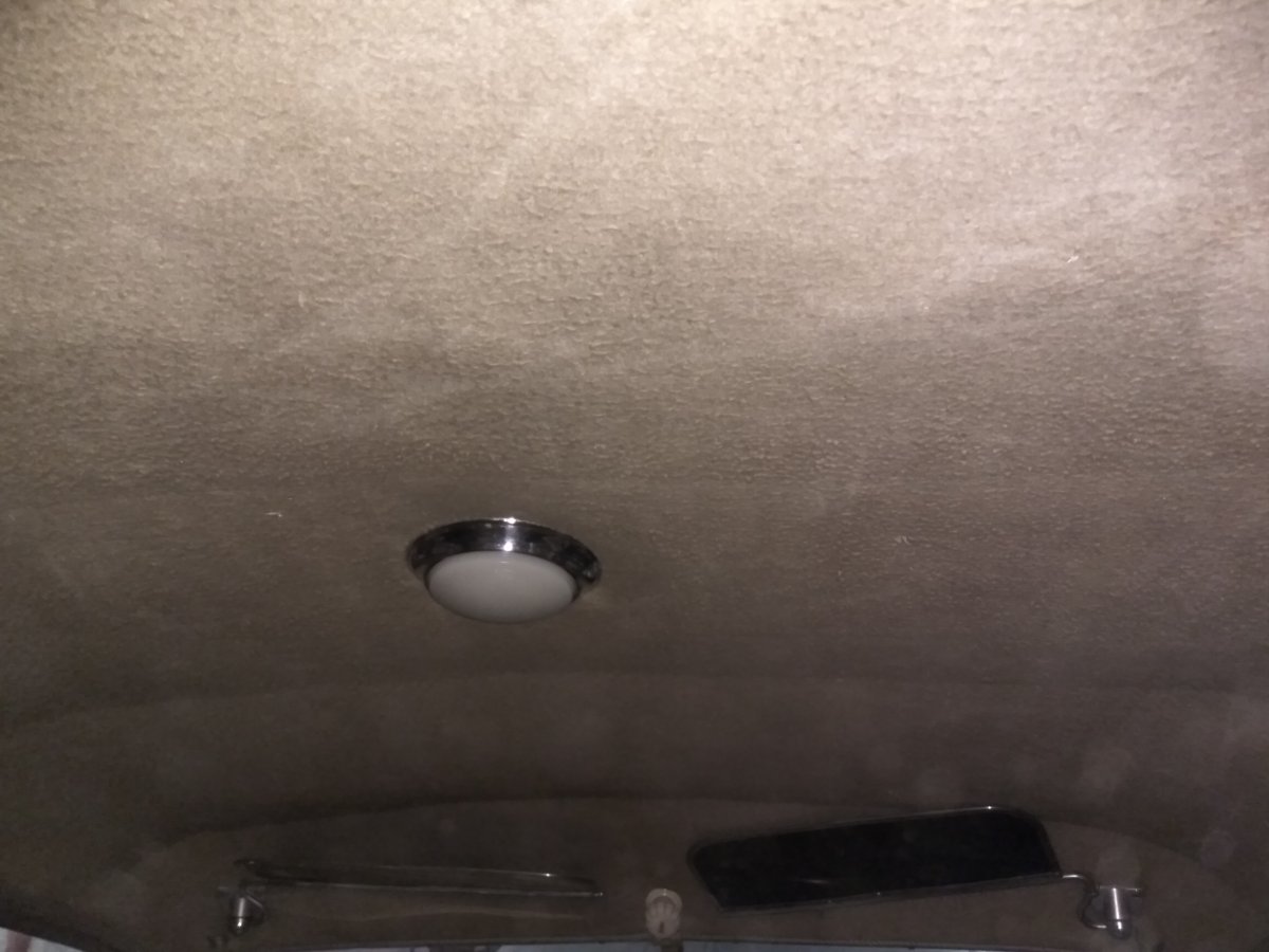

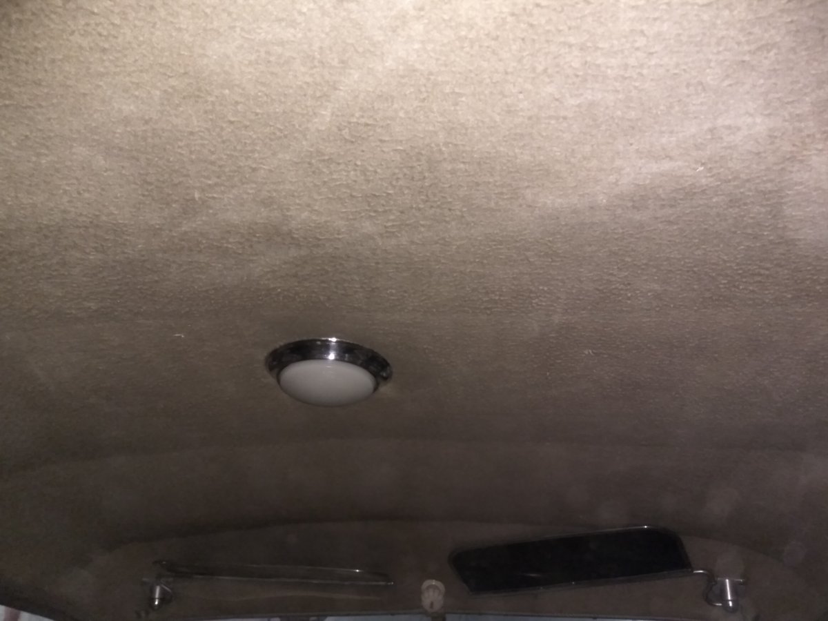

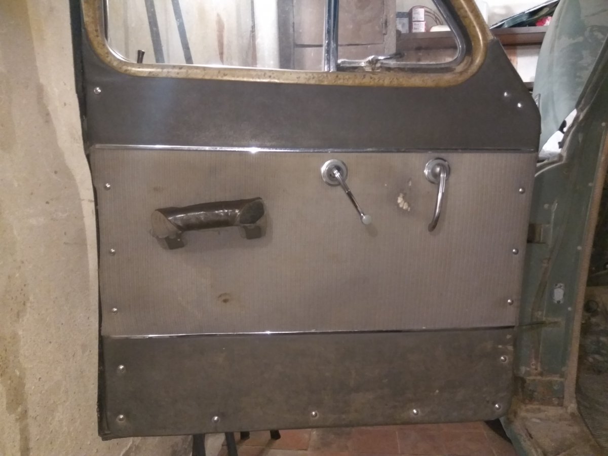

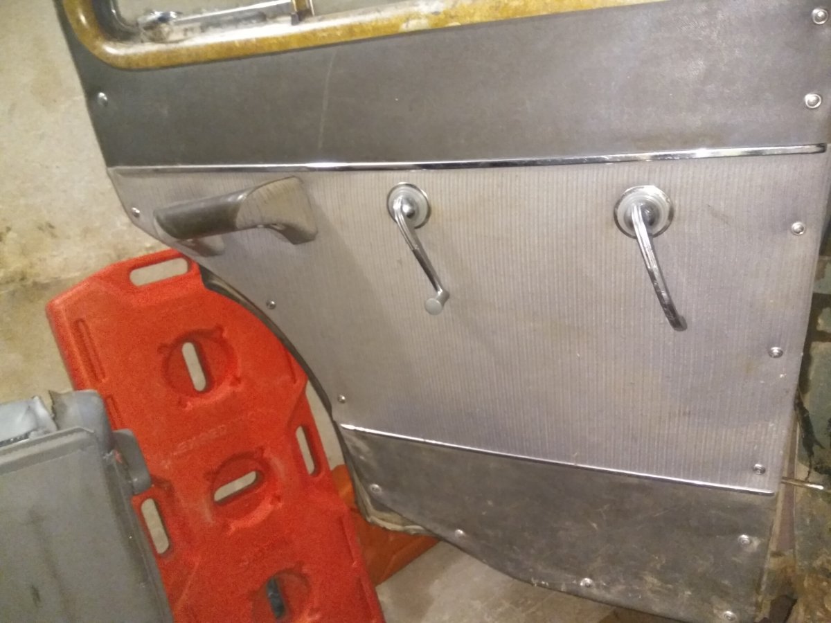

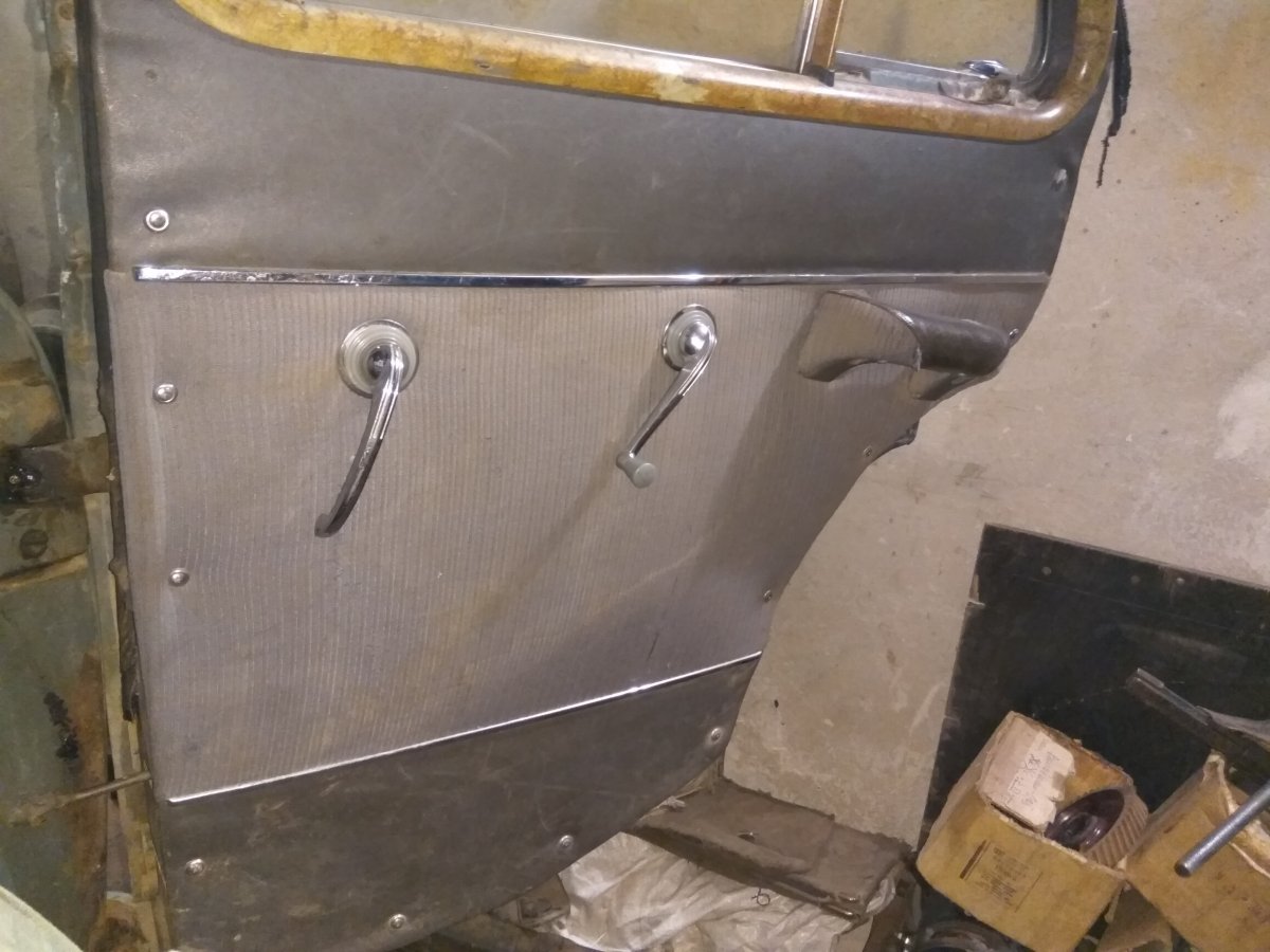

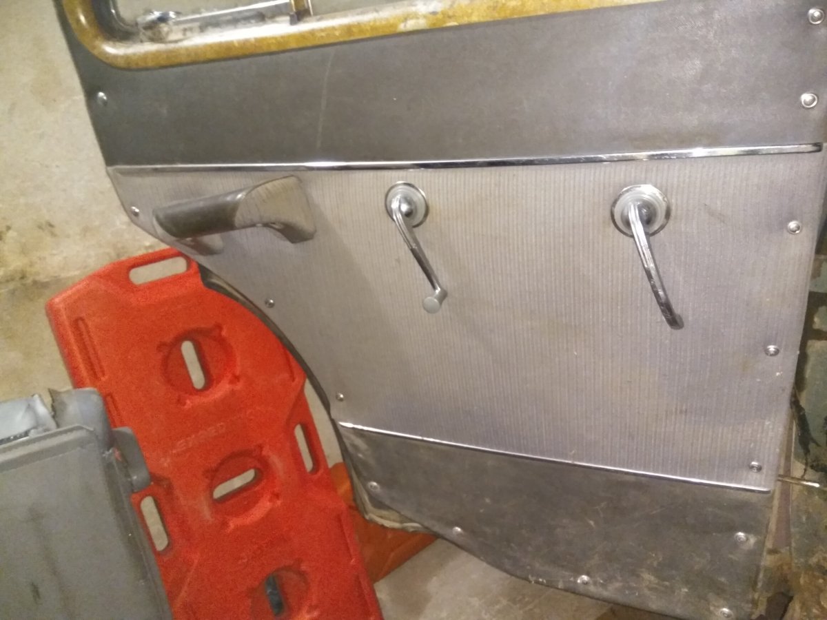

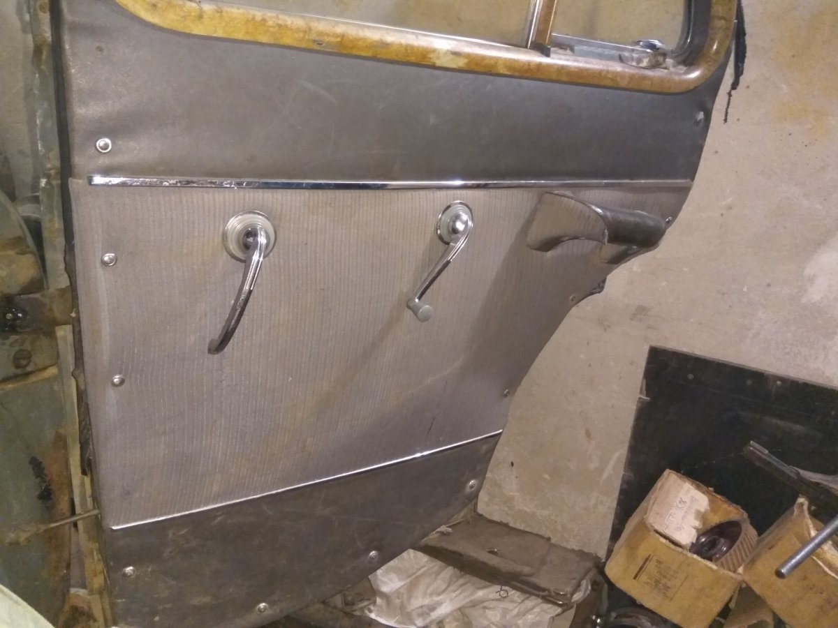

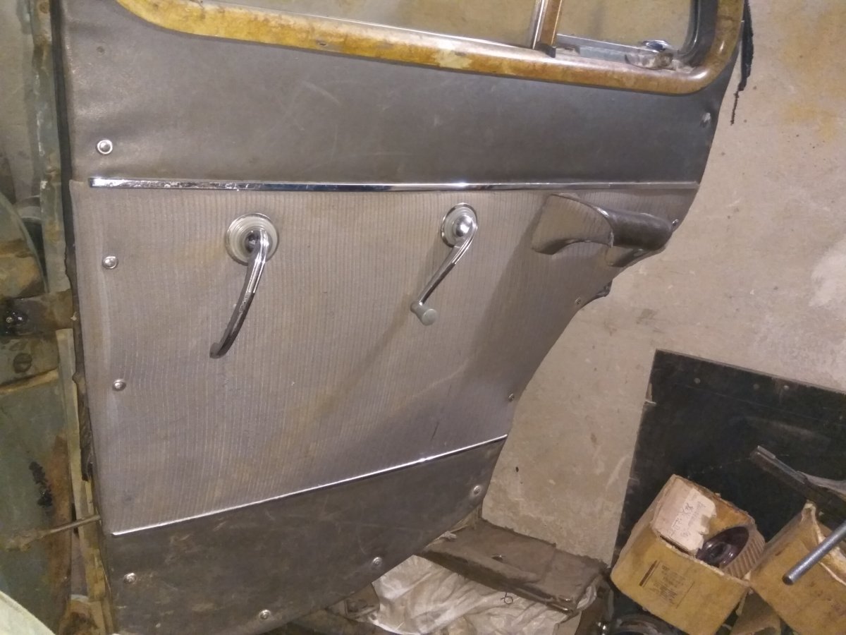

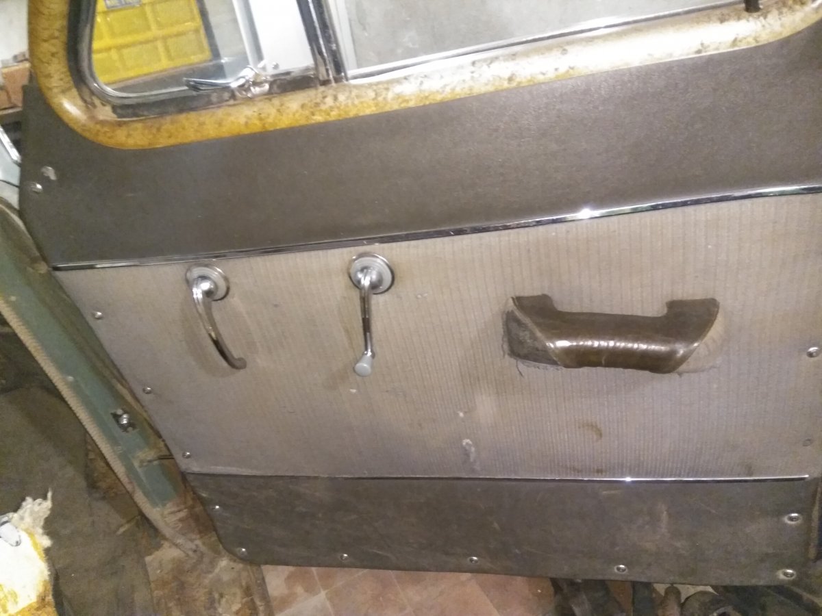

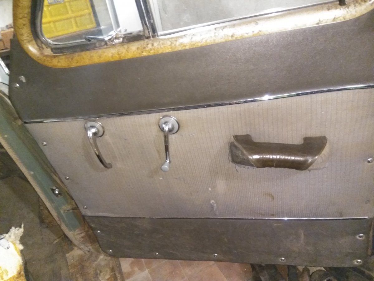

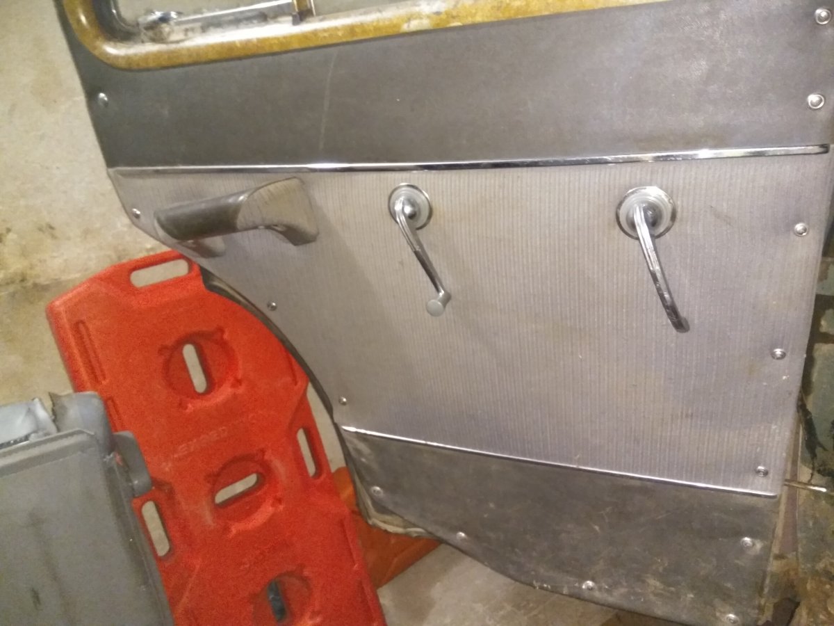

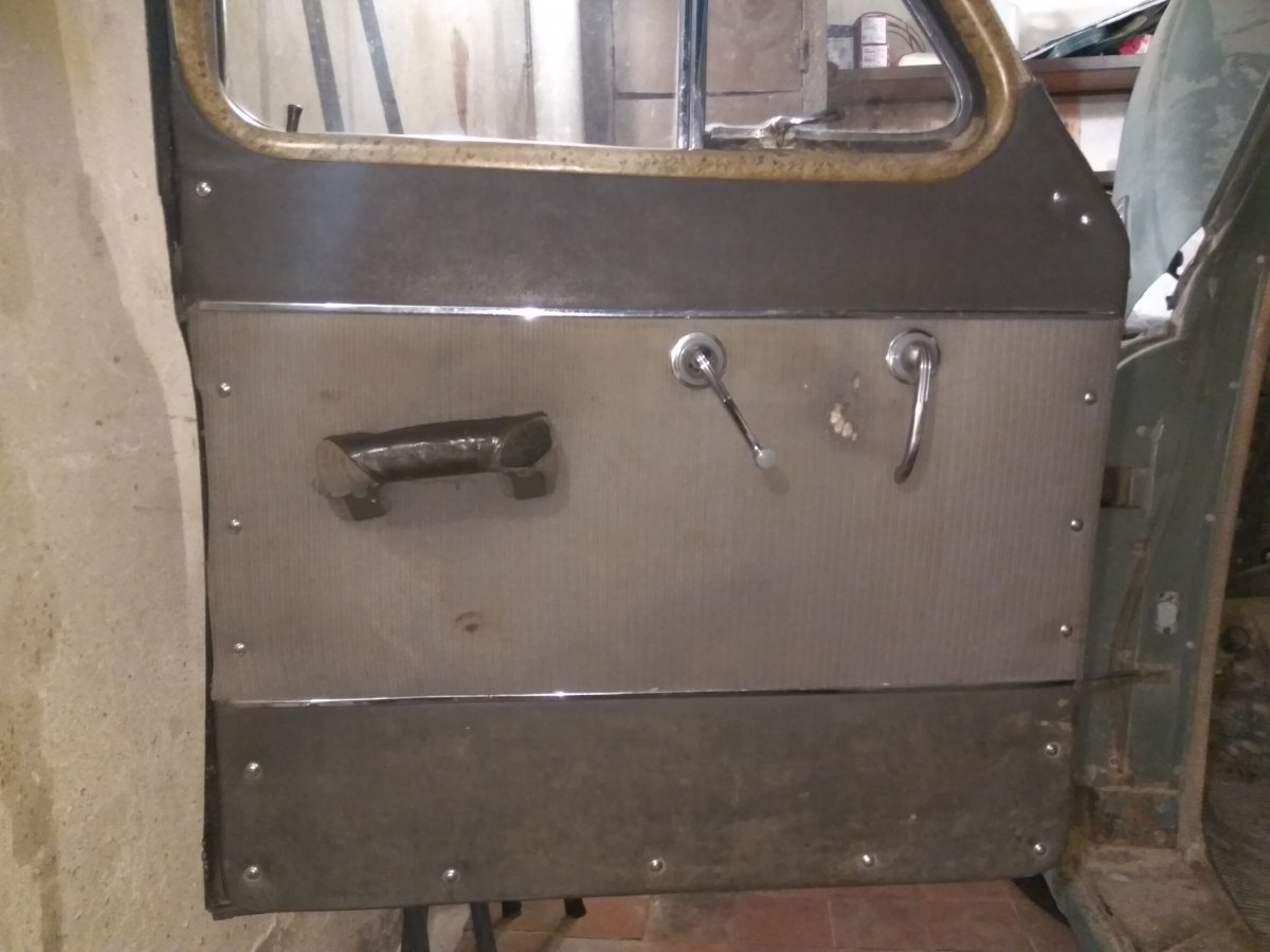

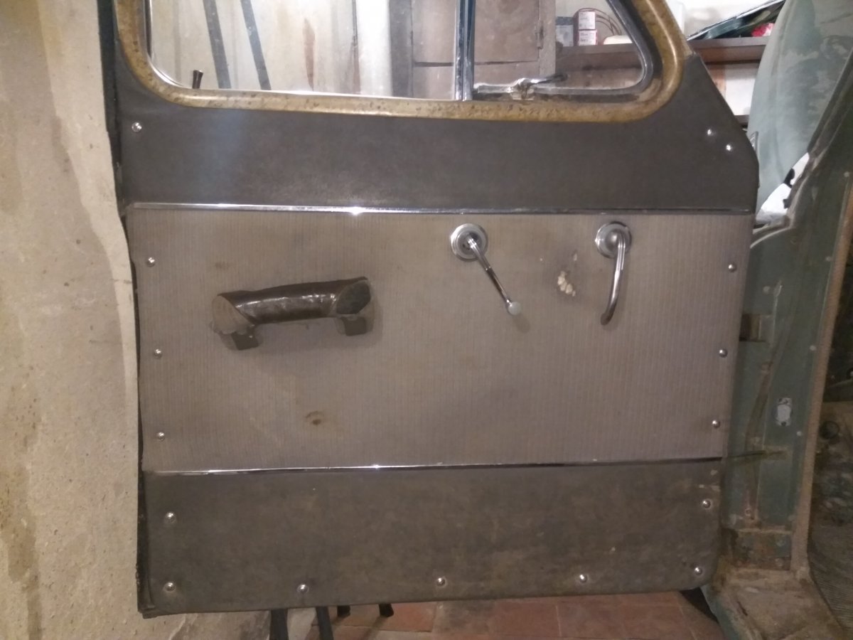

Карты дверей IMG_20170918_191122.jpg IMG_20170918_191212.jpg IMG_20170918_191240.jpg IMG_20170918_191330.jpg

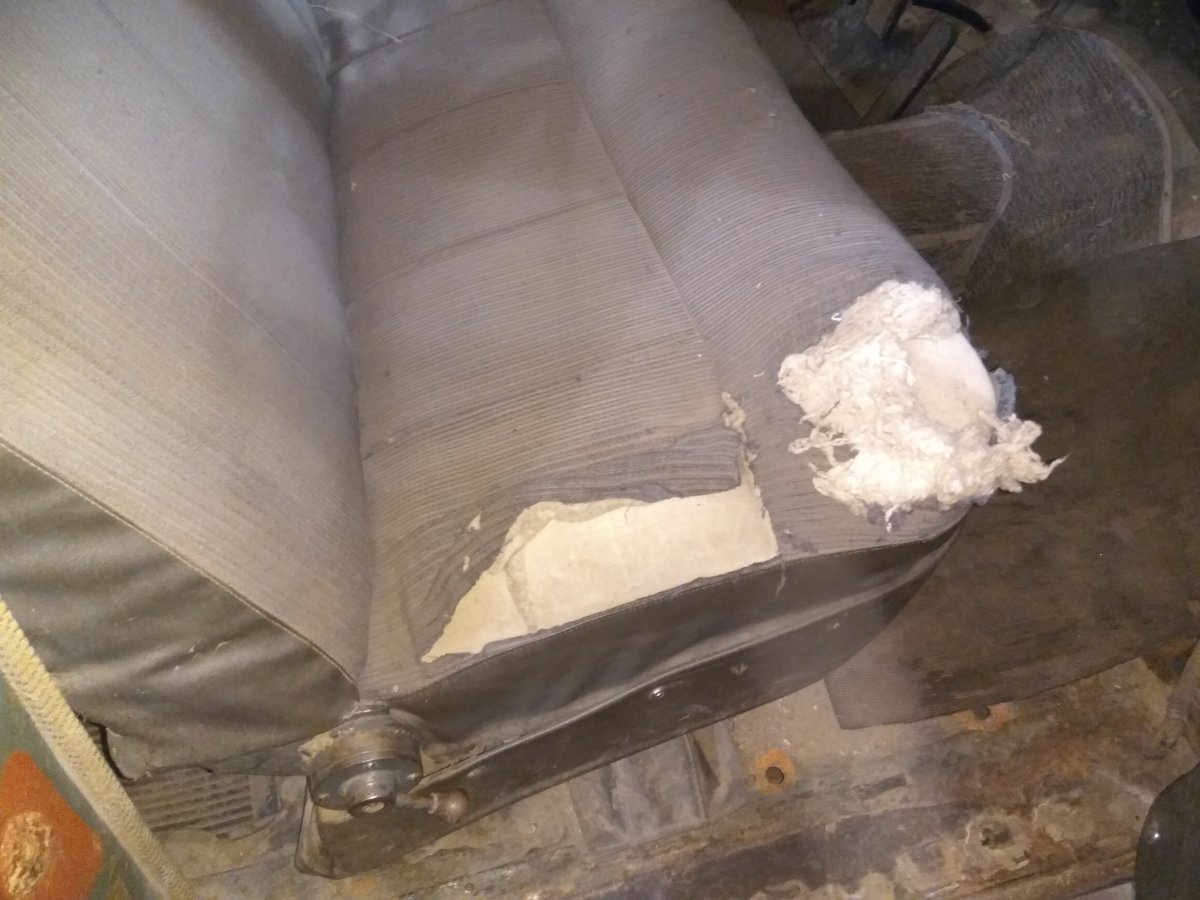

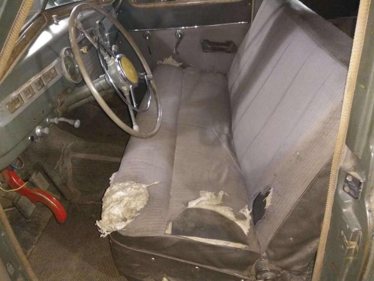

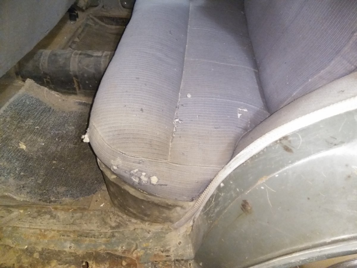

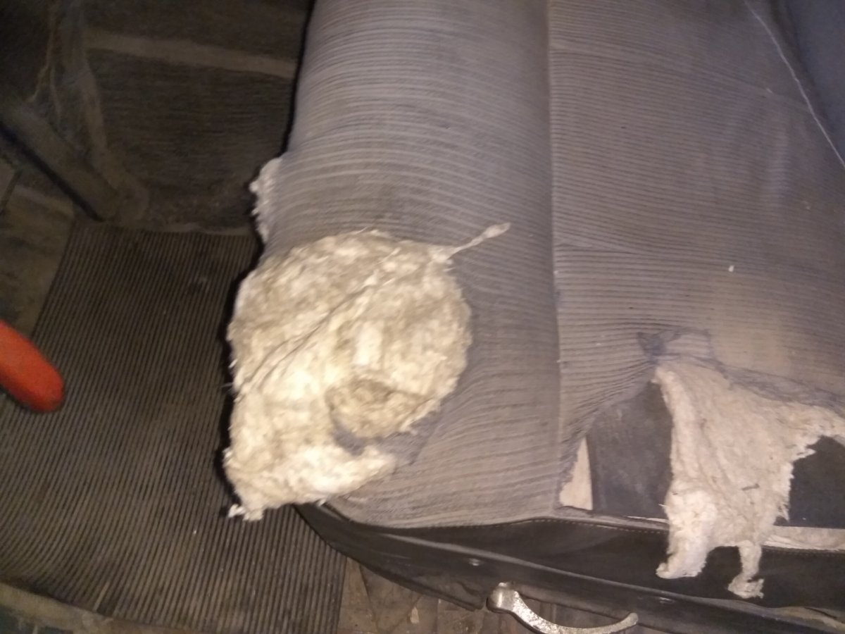

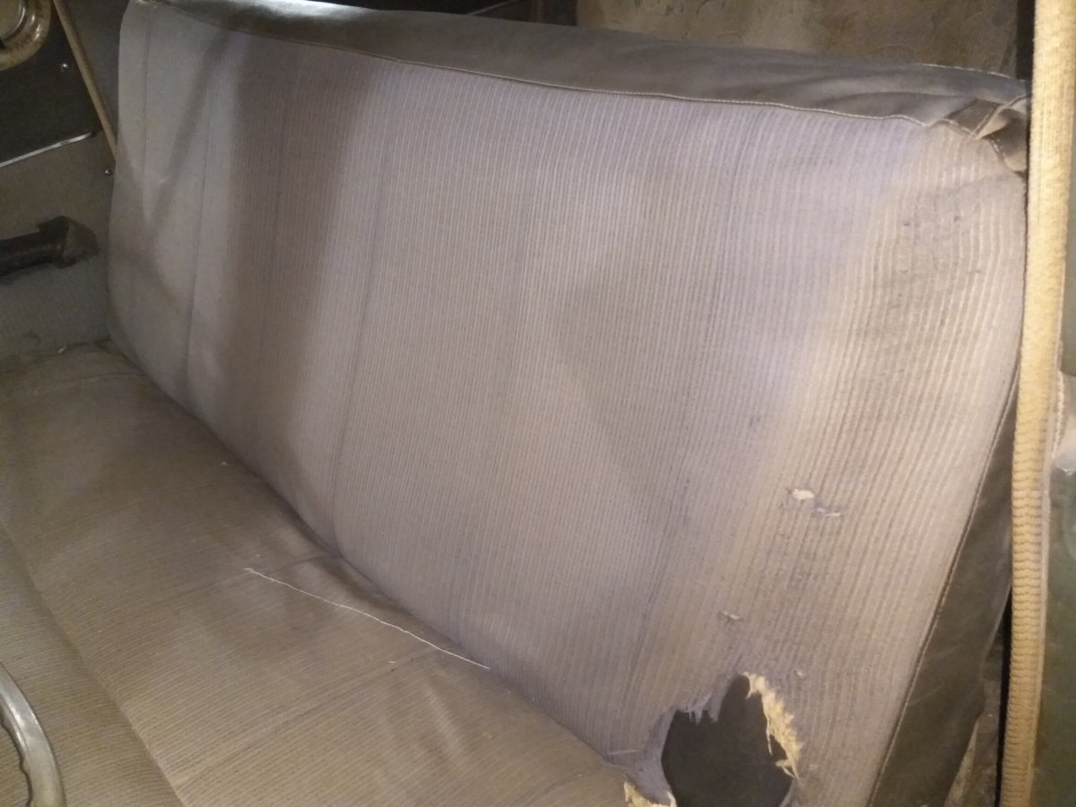

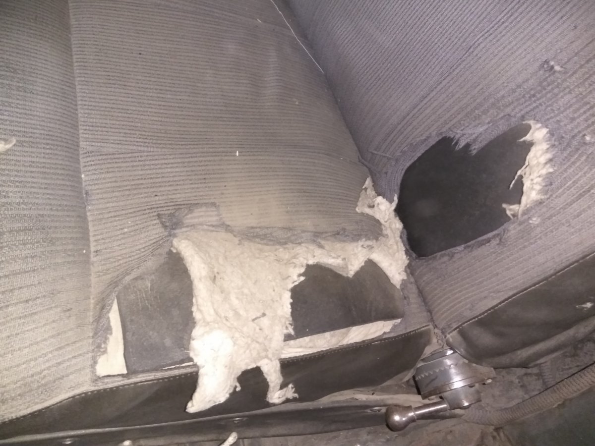

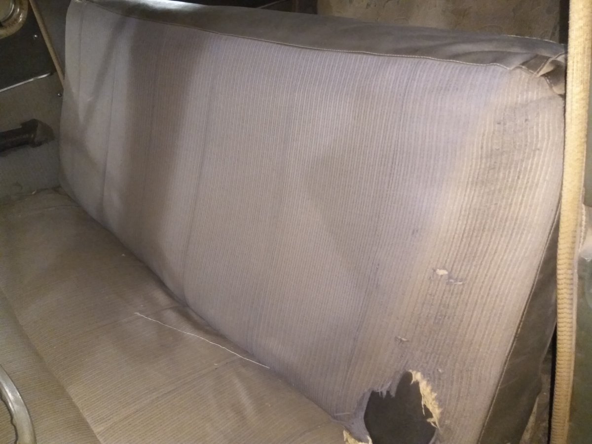

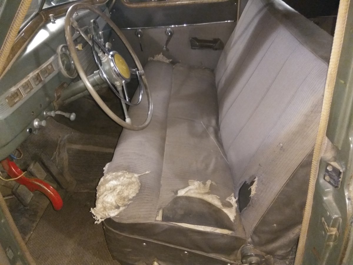

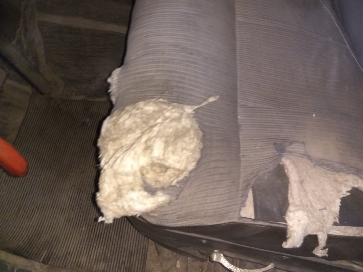

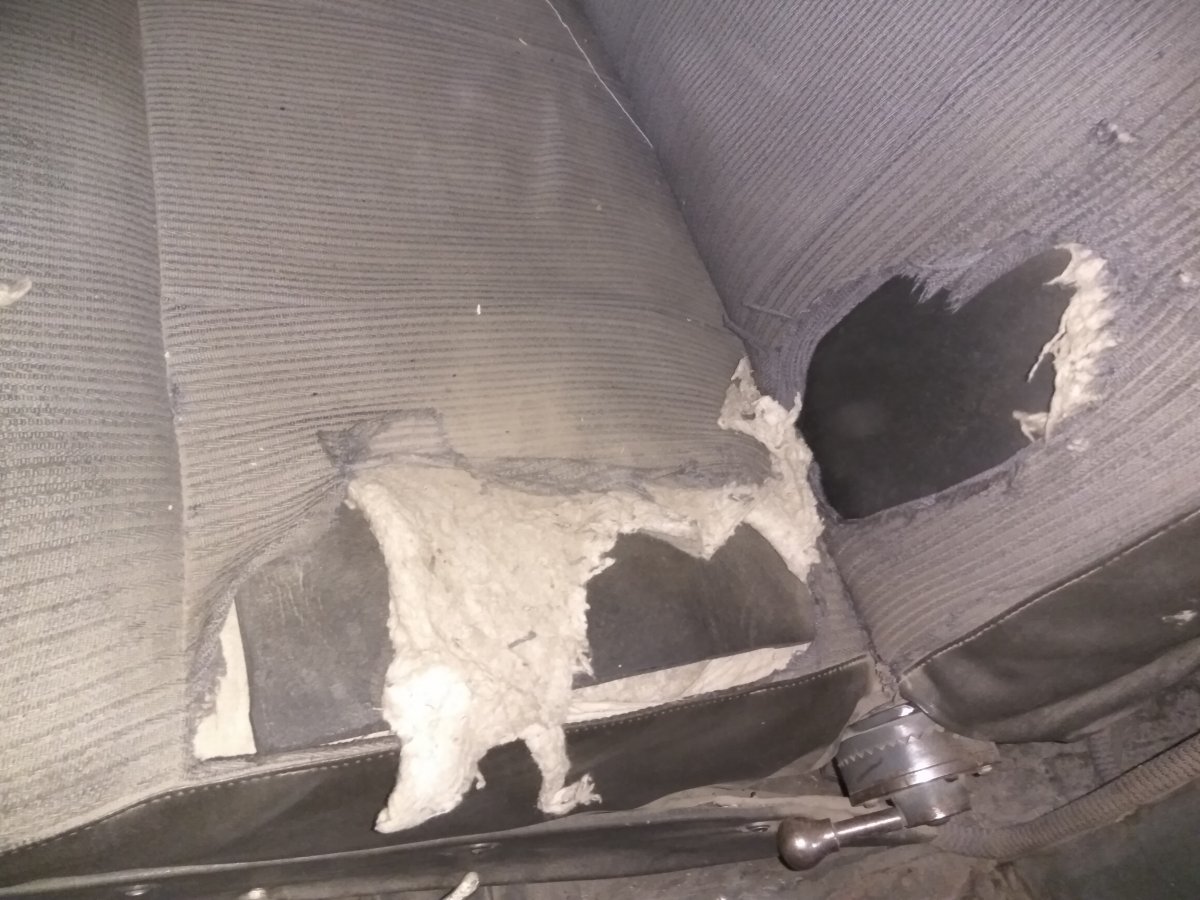

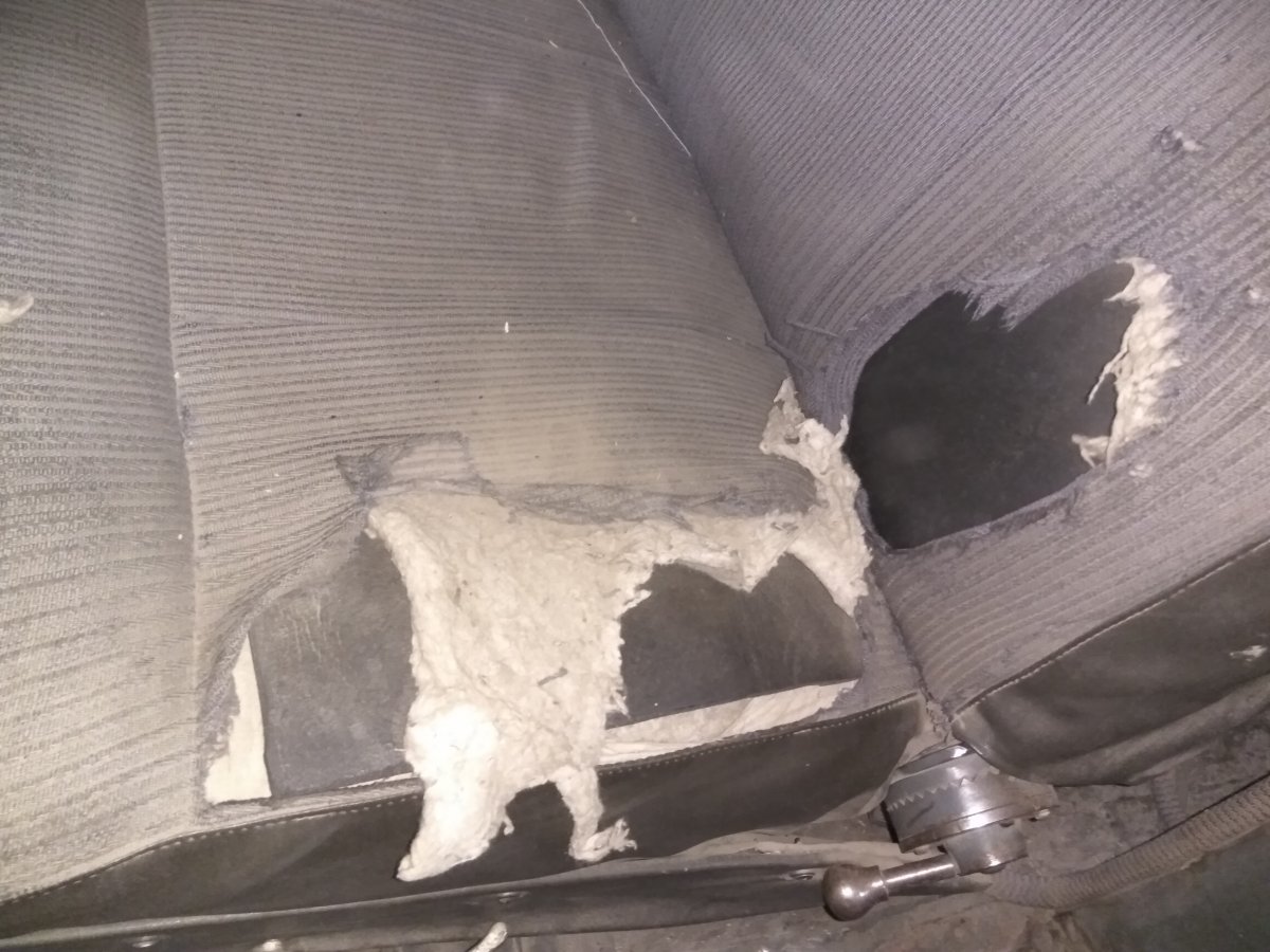

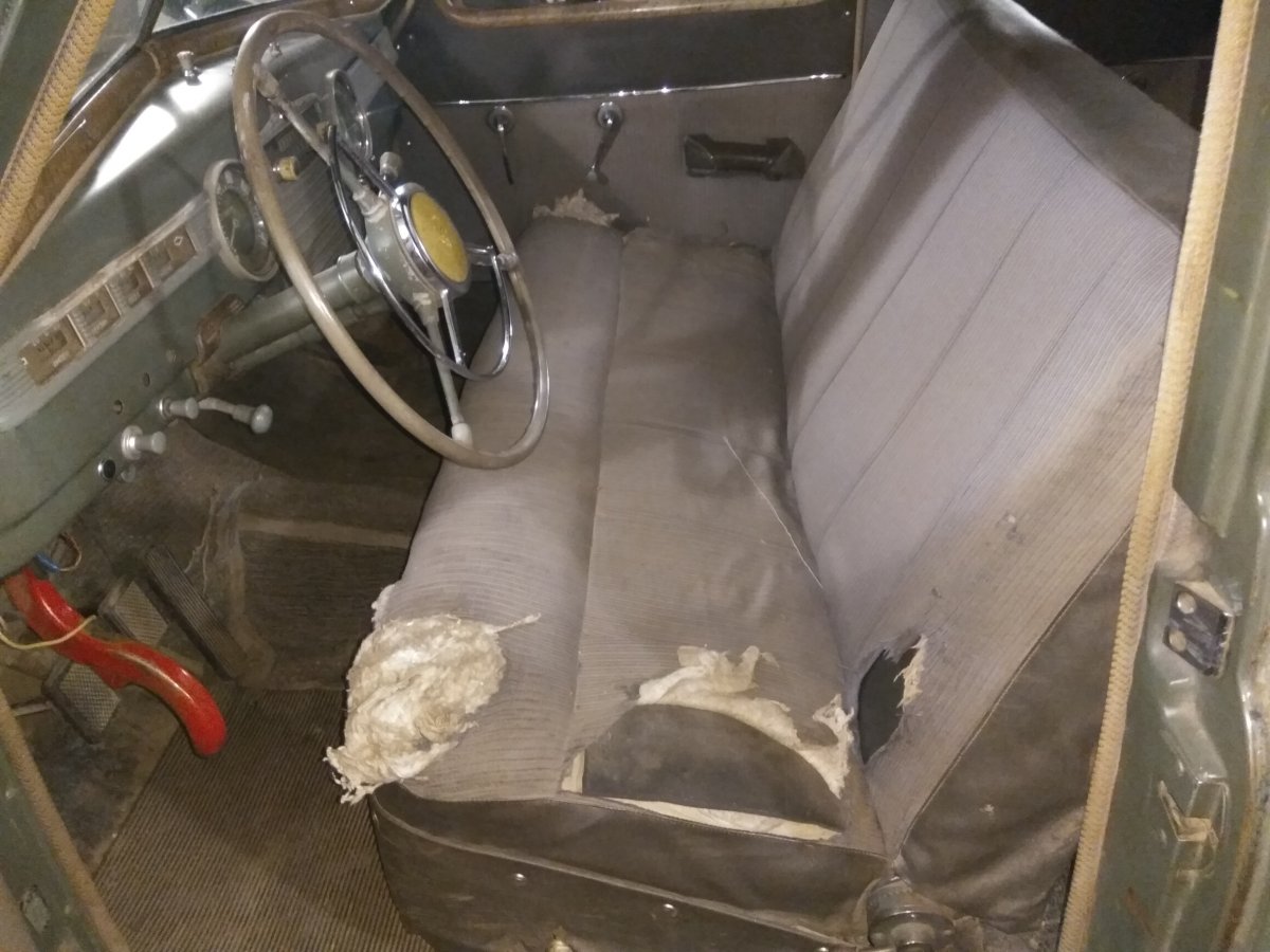

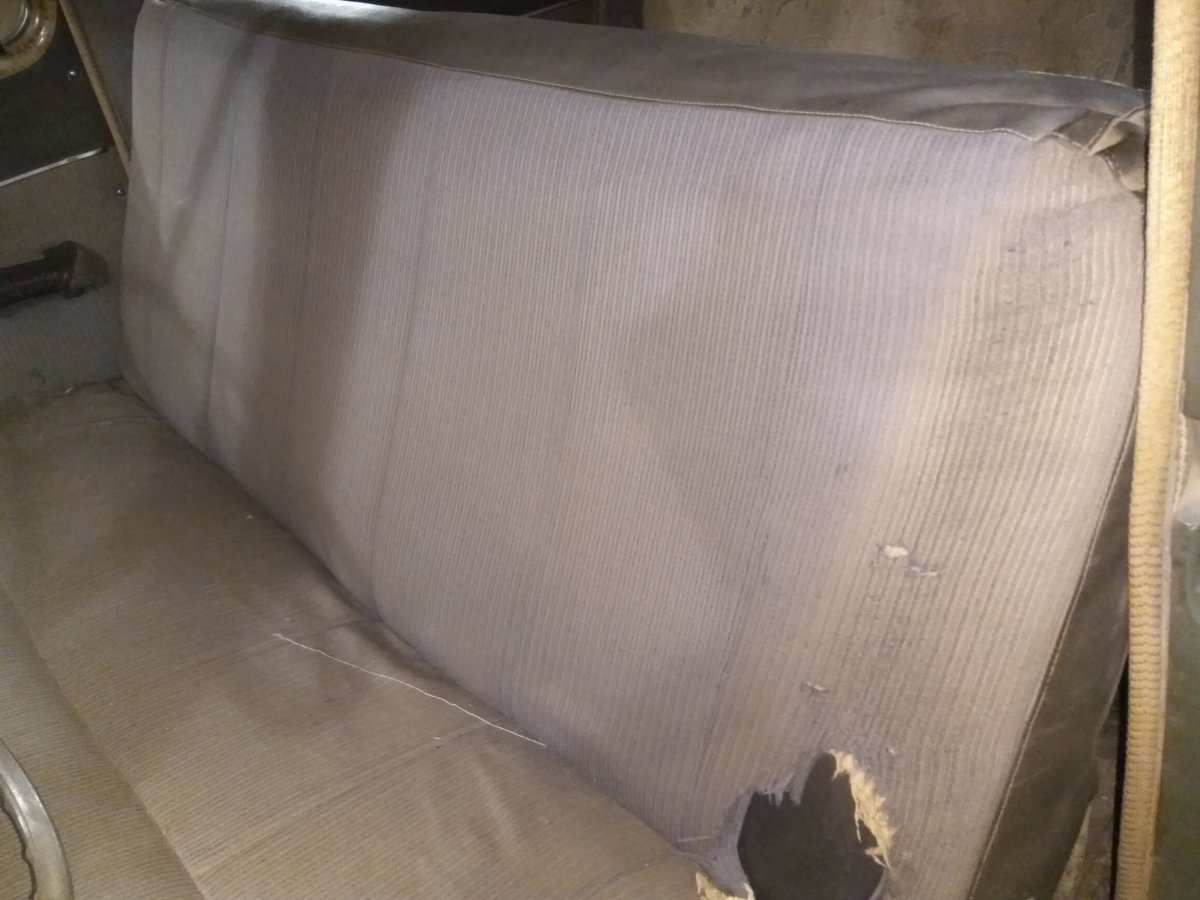

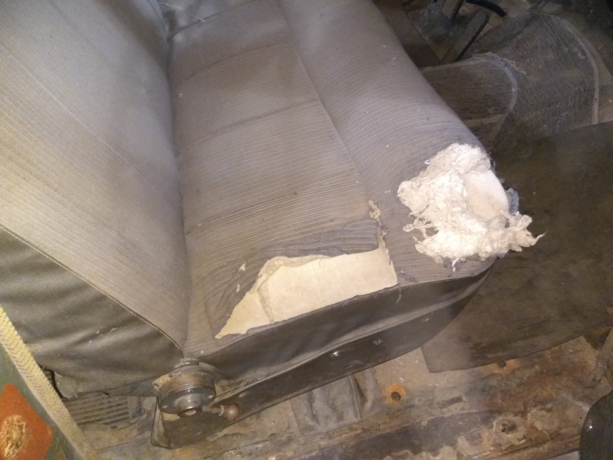

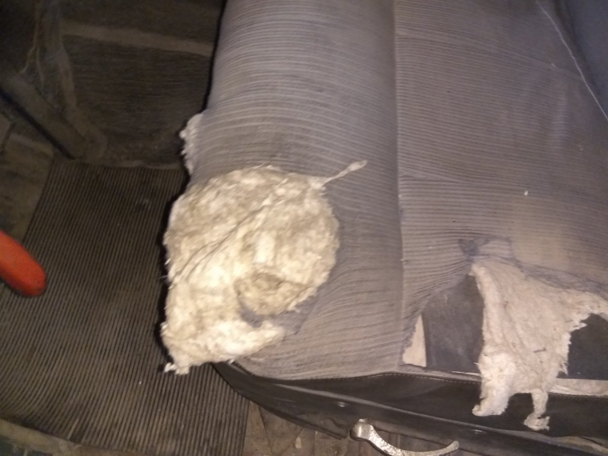

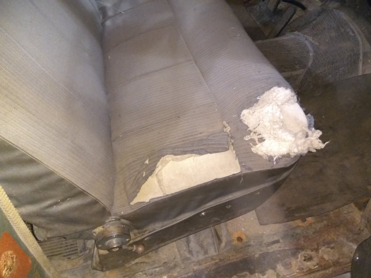

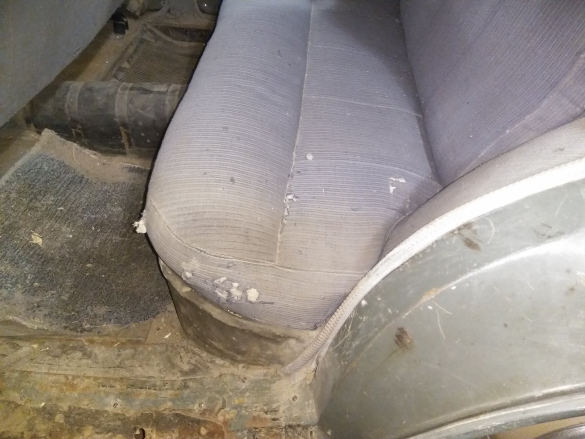

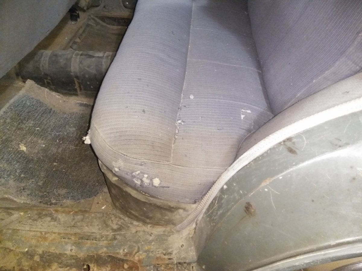

Беда с передним диваном IMG_20170918_191604.jpg IMG_20170918_191620.jpg IMG_20170918_191625.jpg IMG_20170918_191636.jpg IMG_20170918_191654.jpg

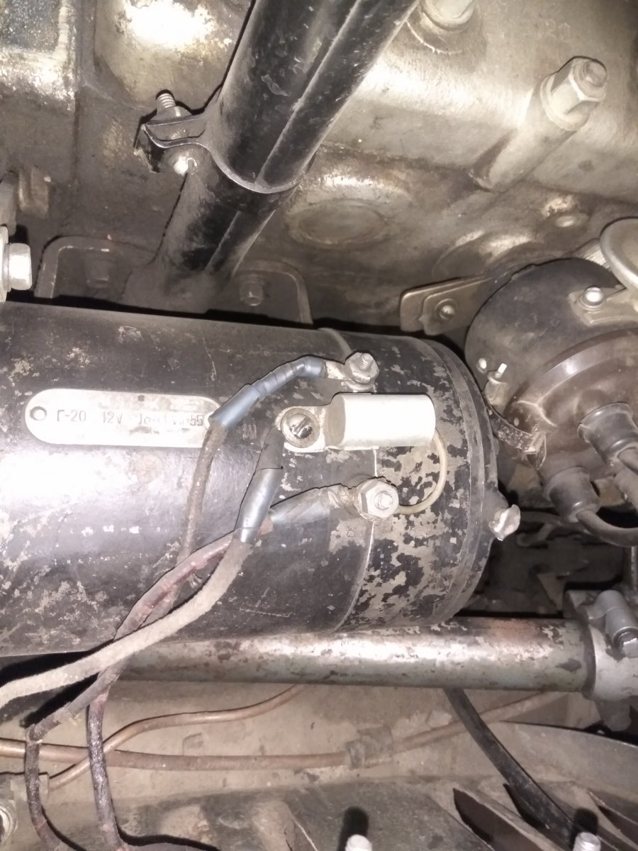

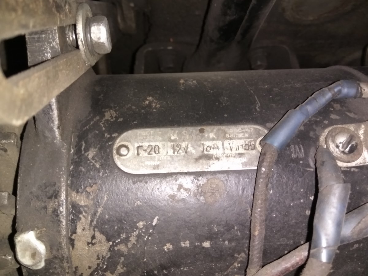

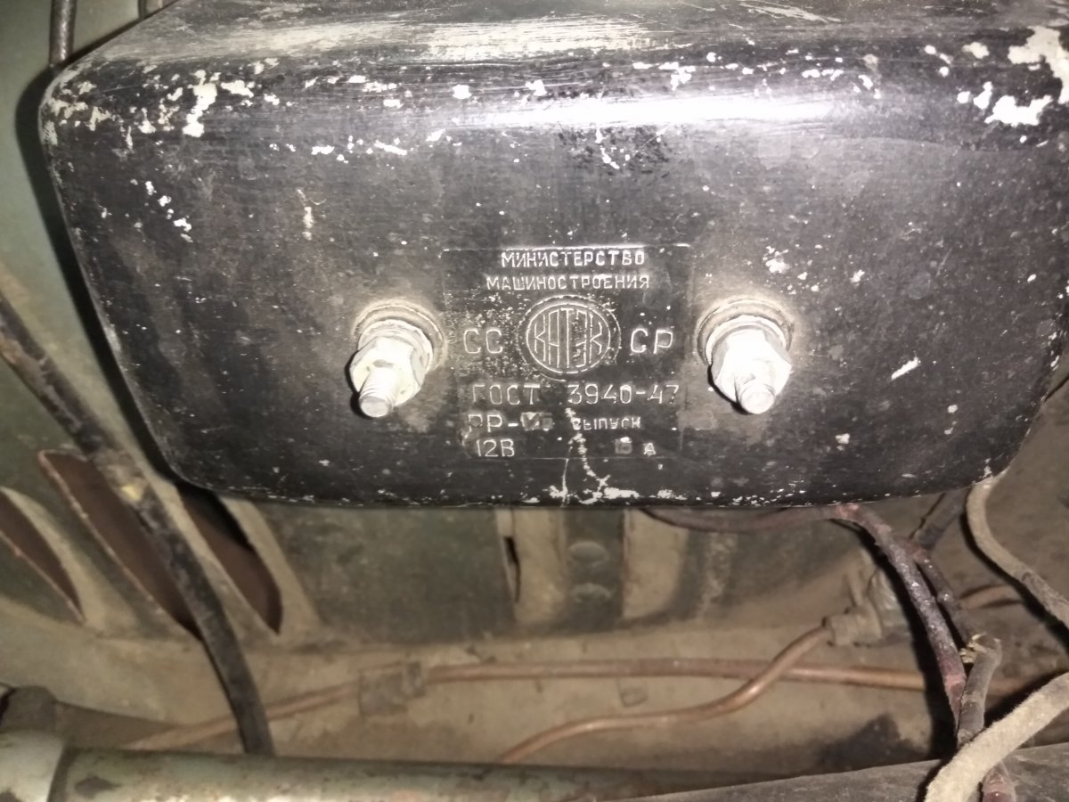

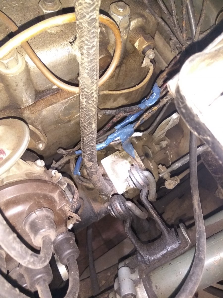

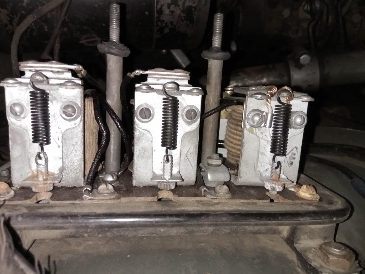

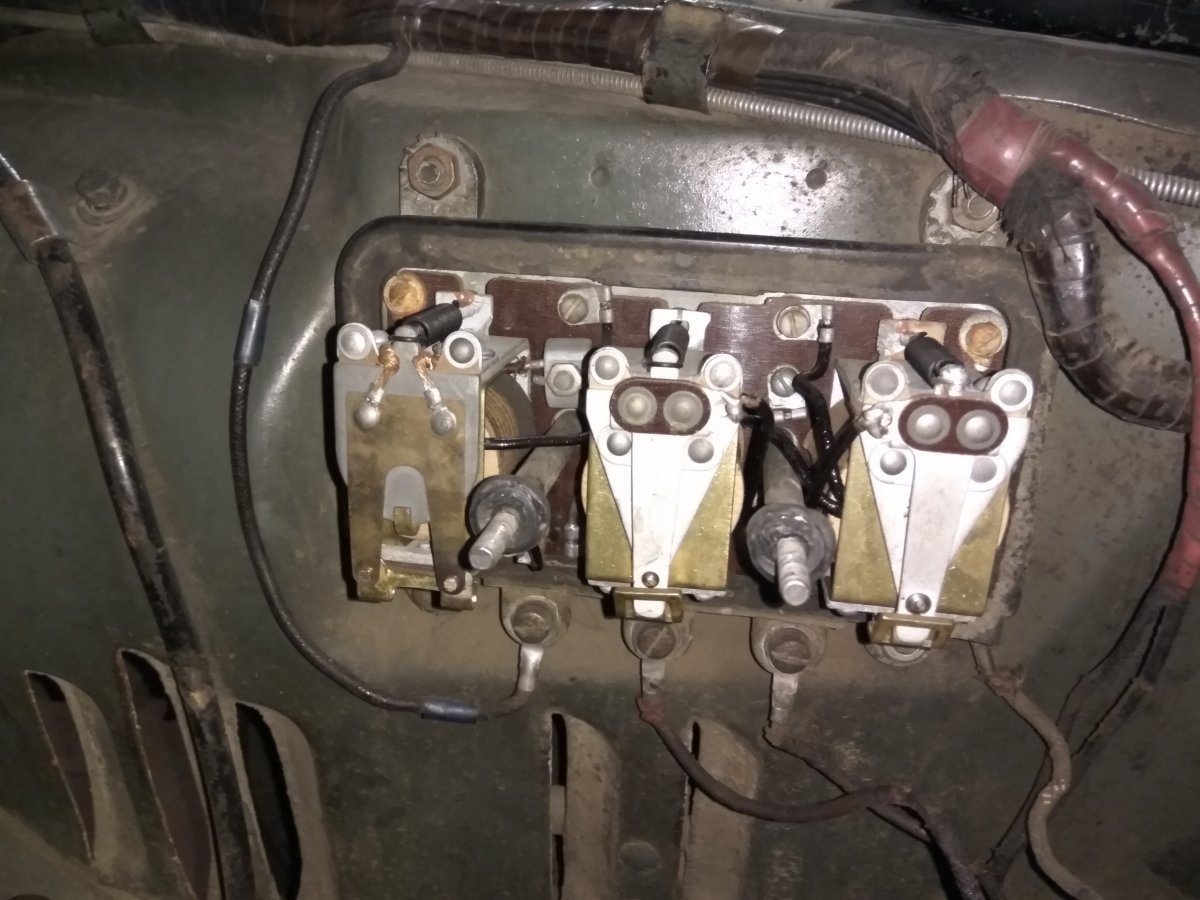

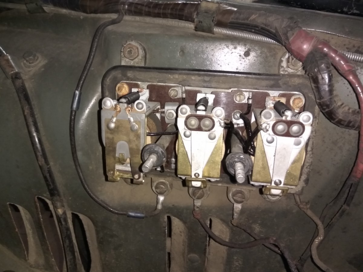

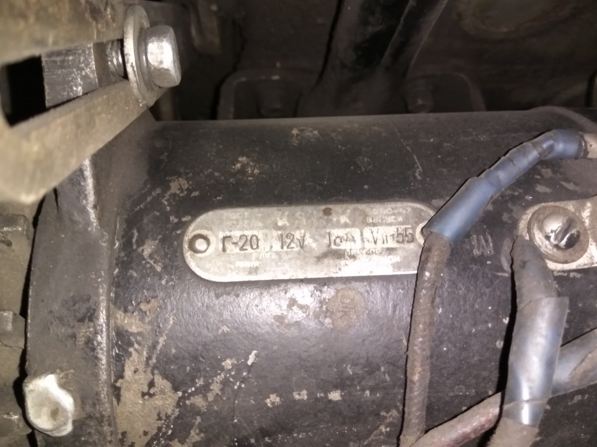

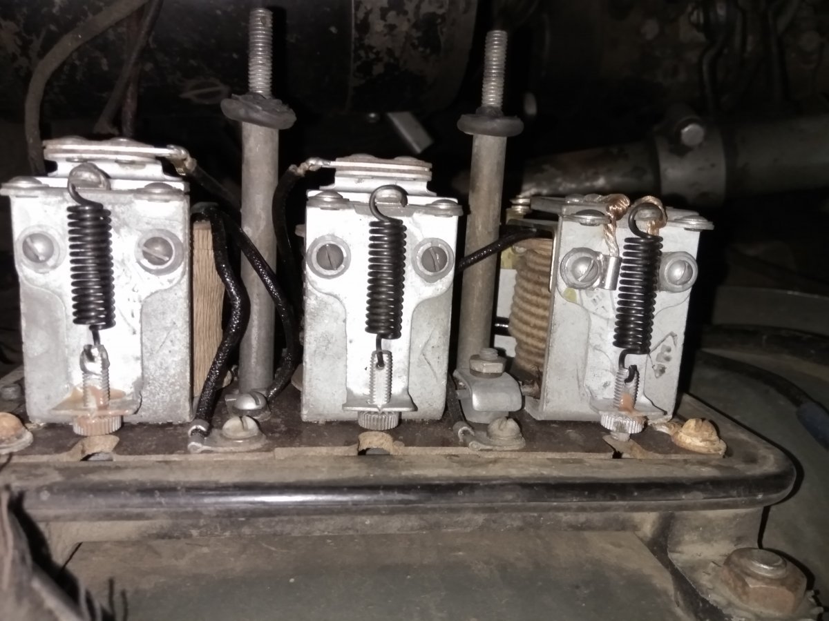

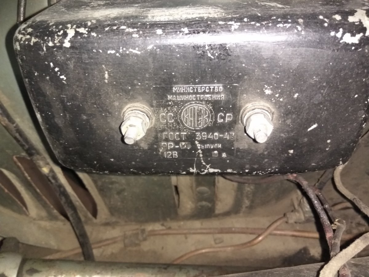

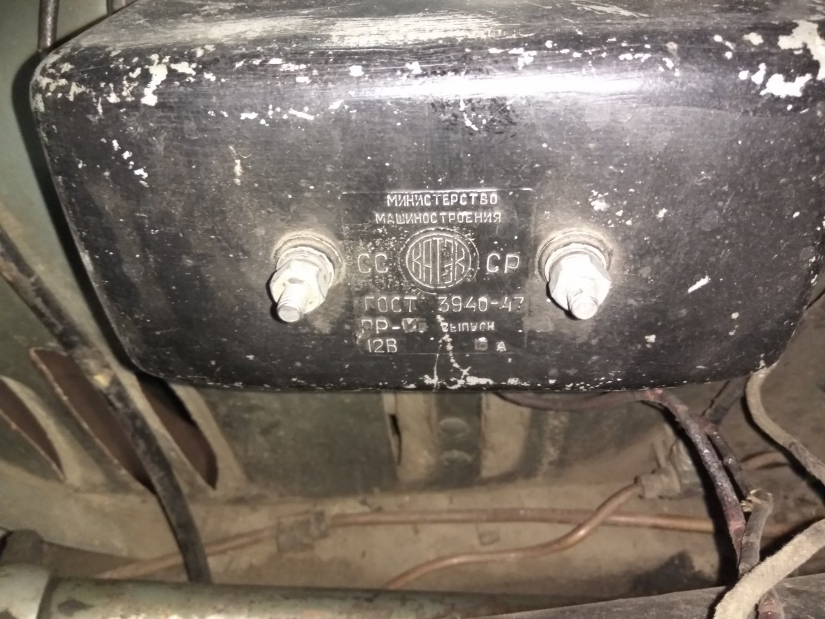

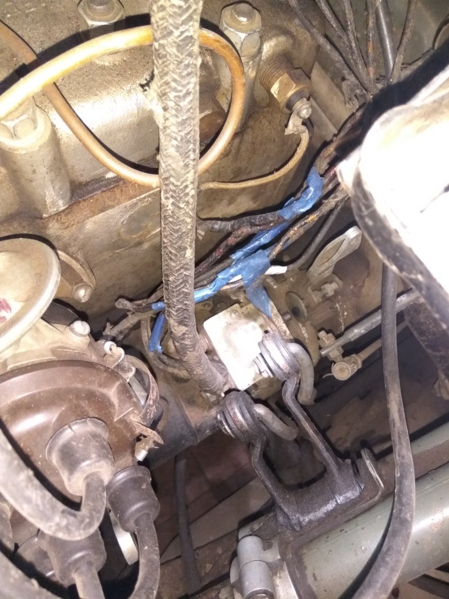

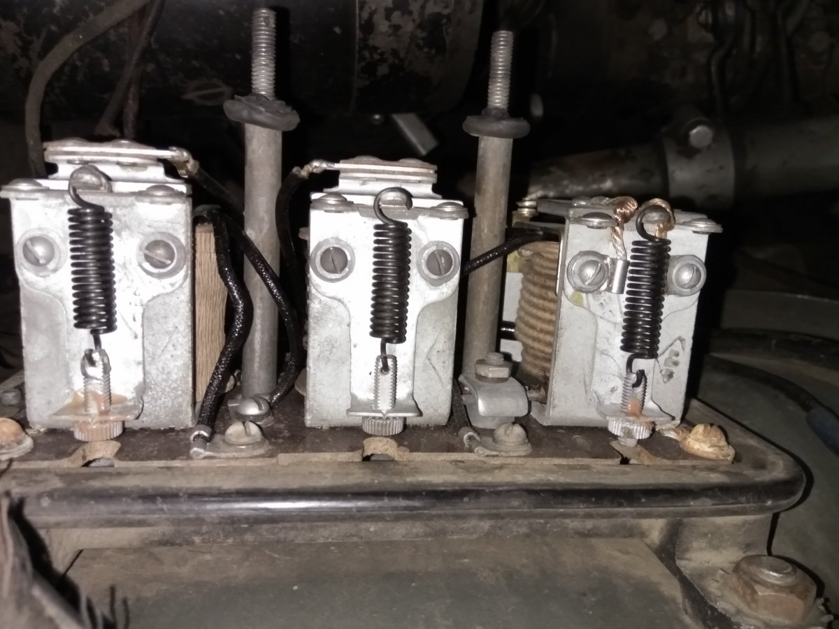

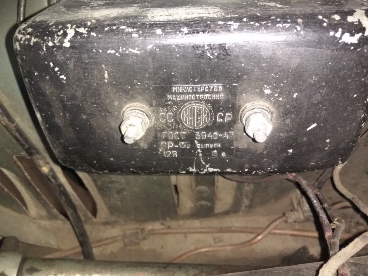

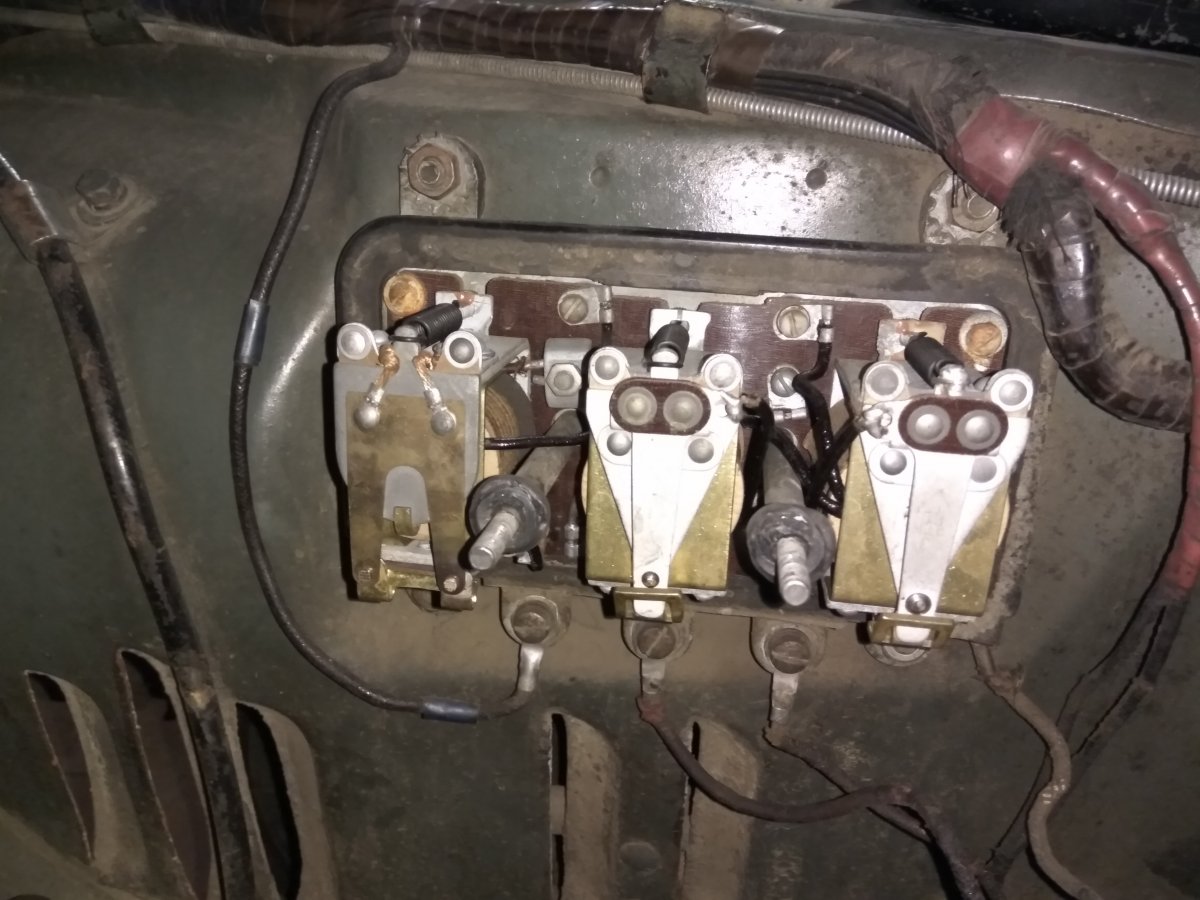

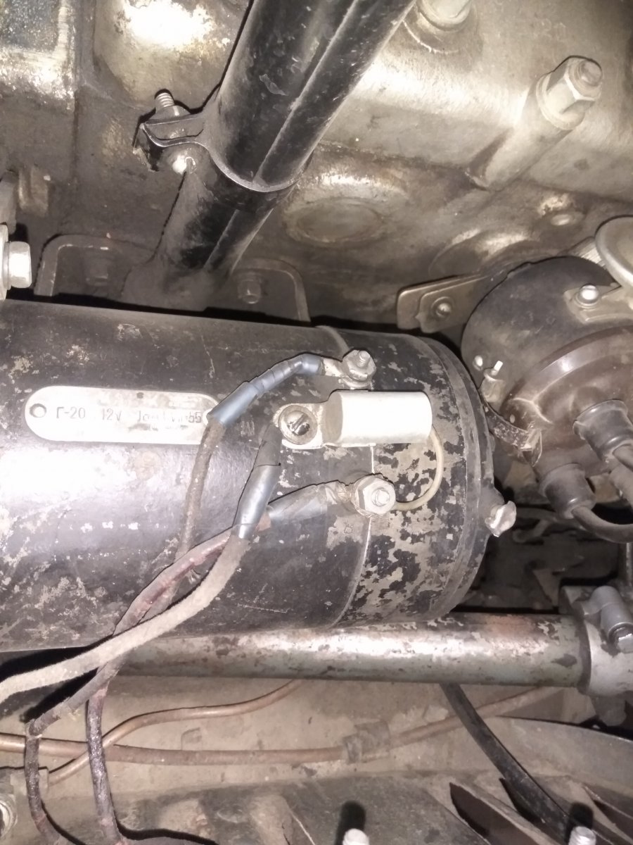

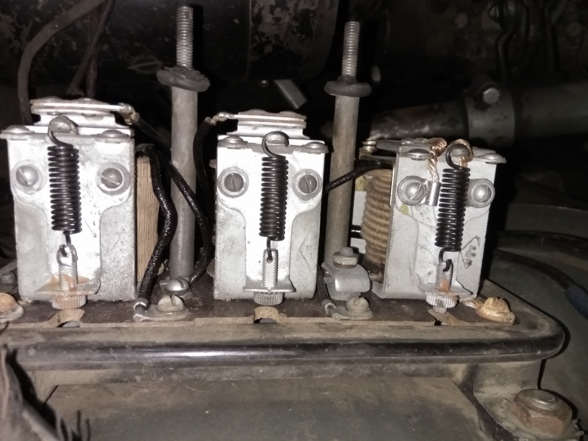

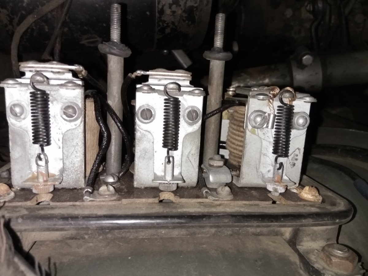

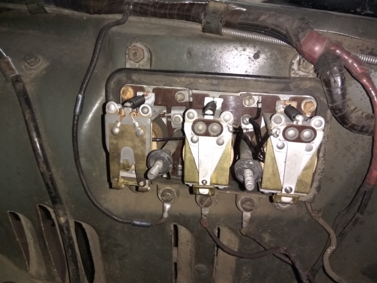

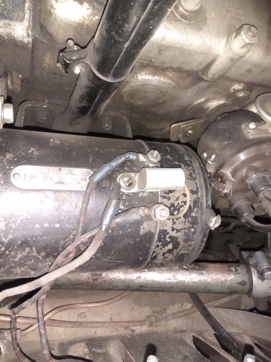

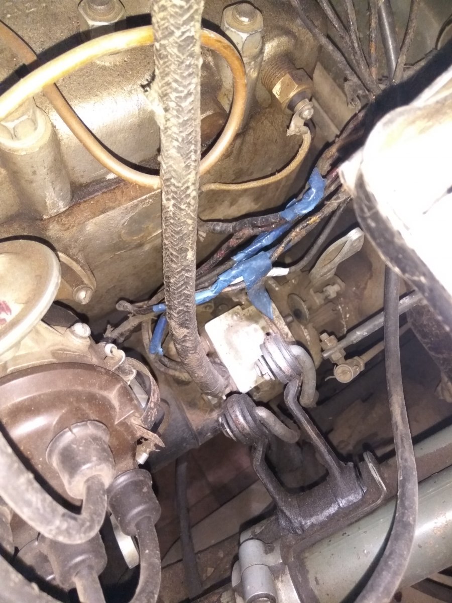

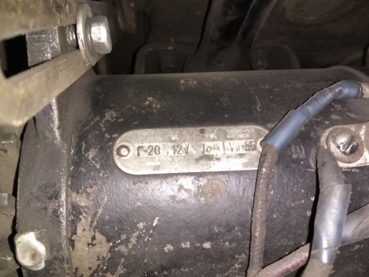

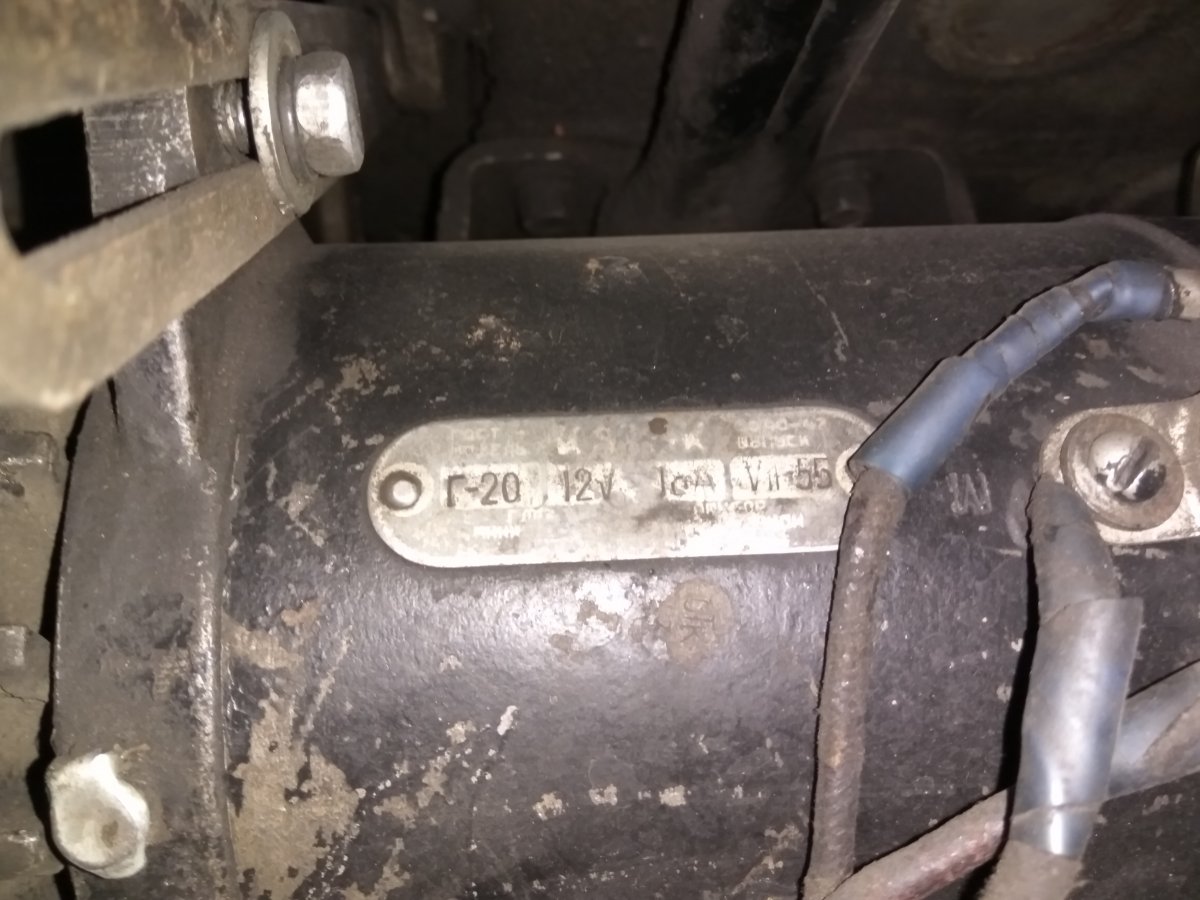

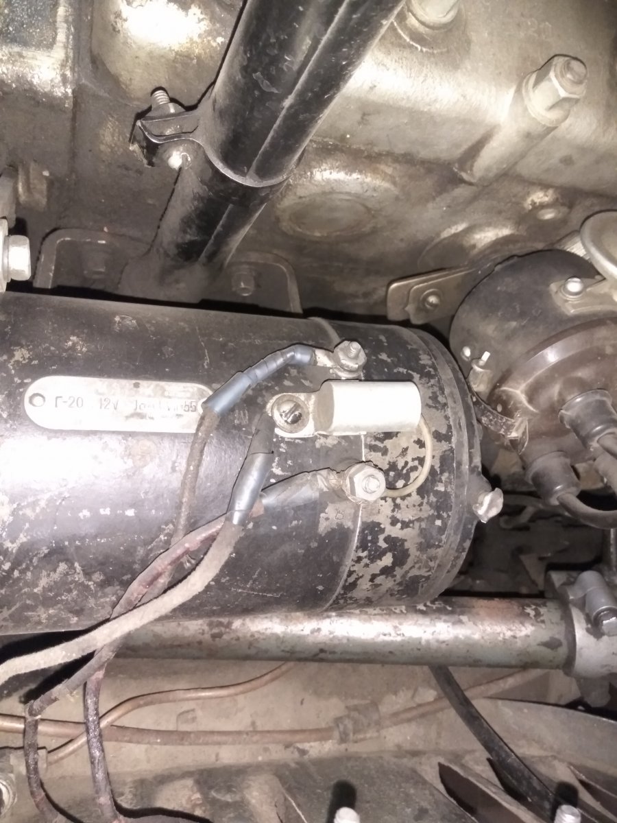

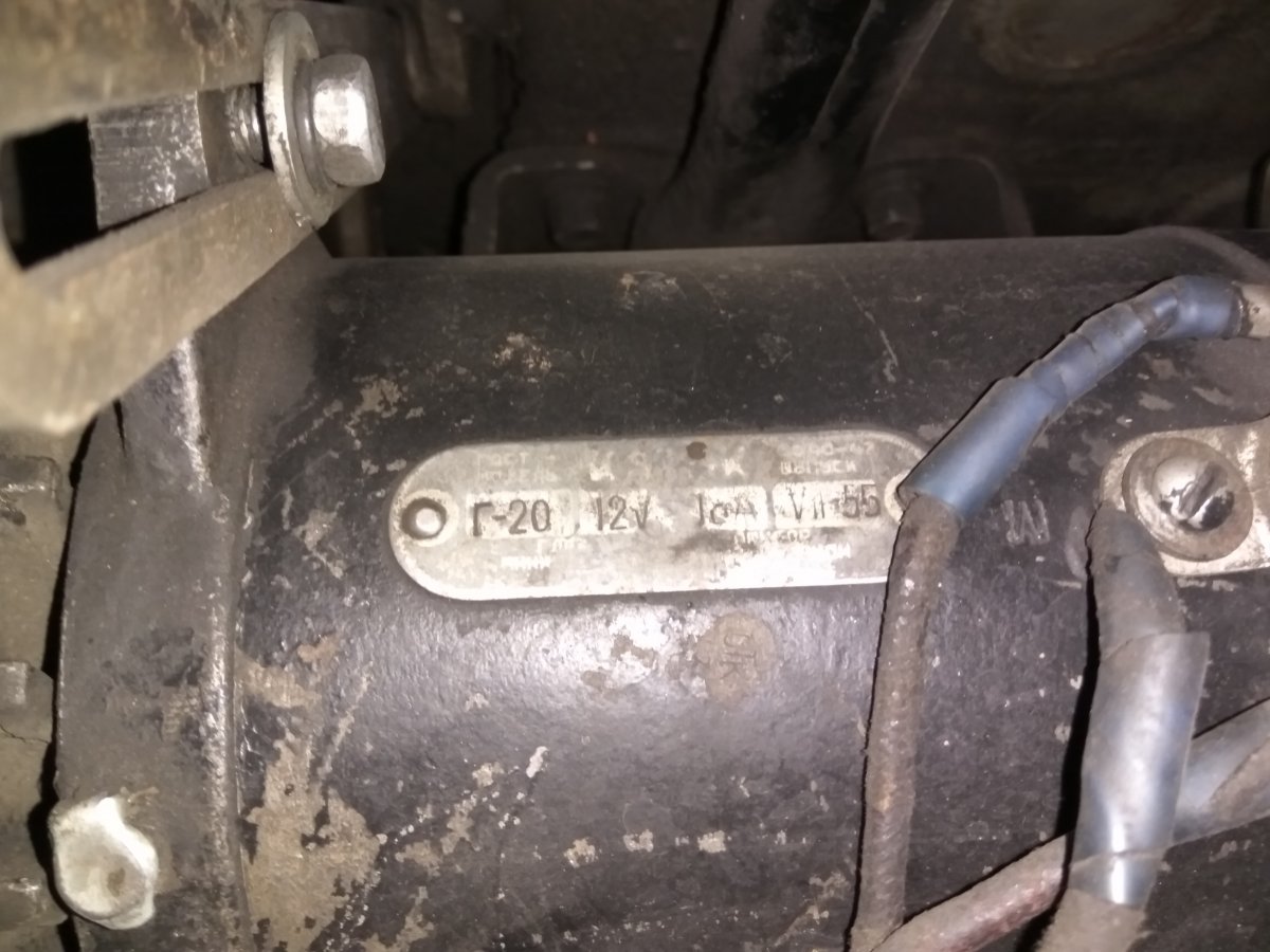

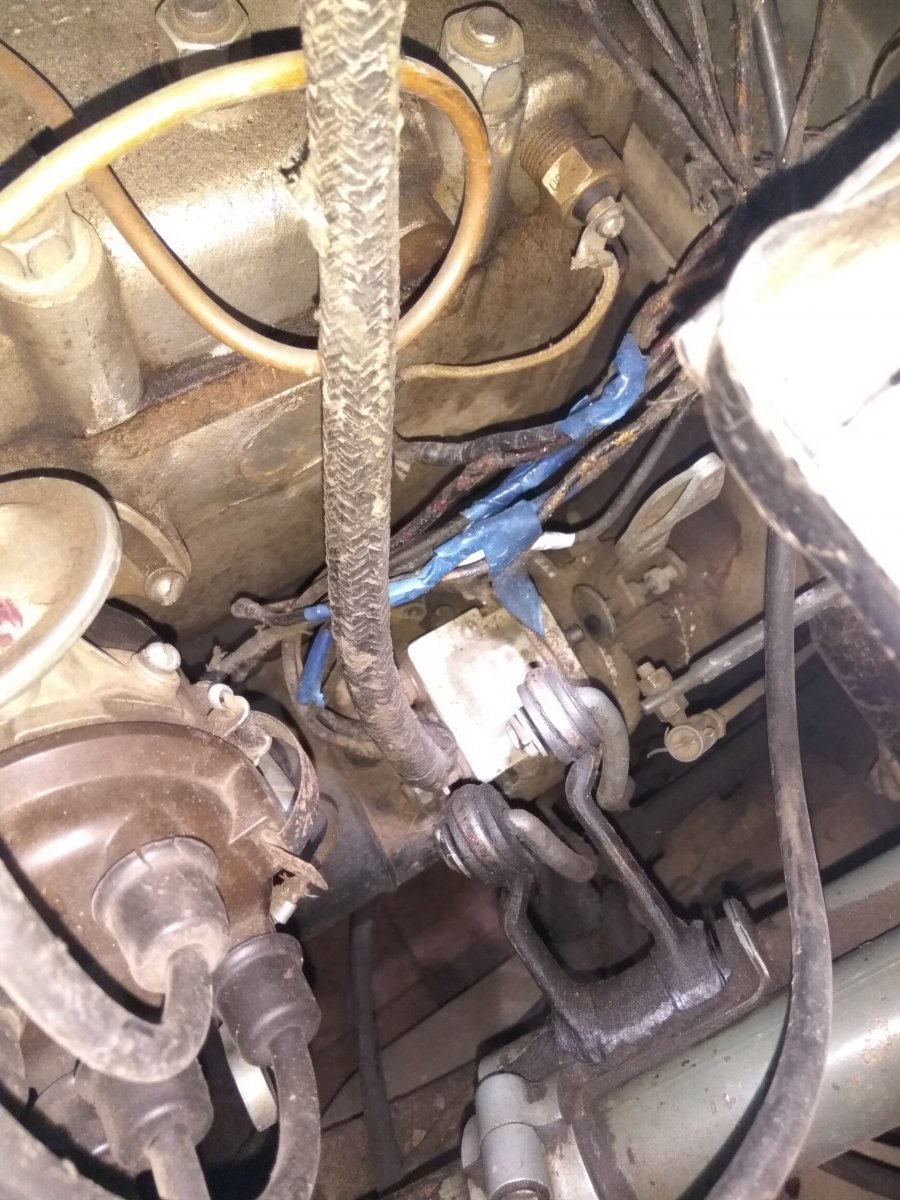

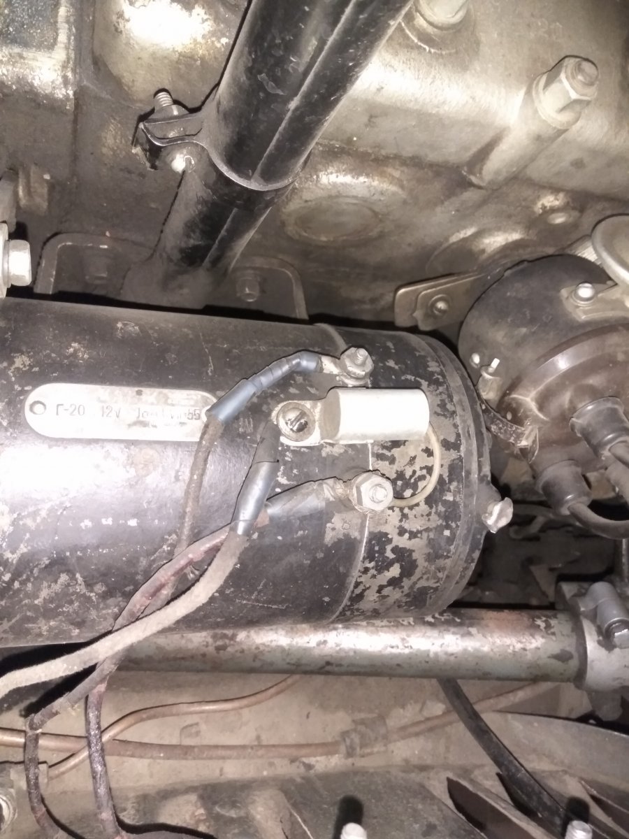

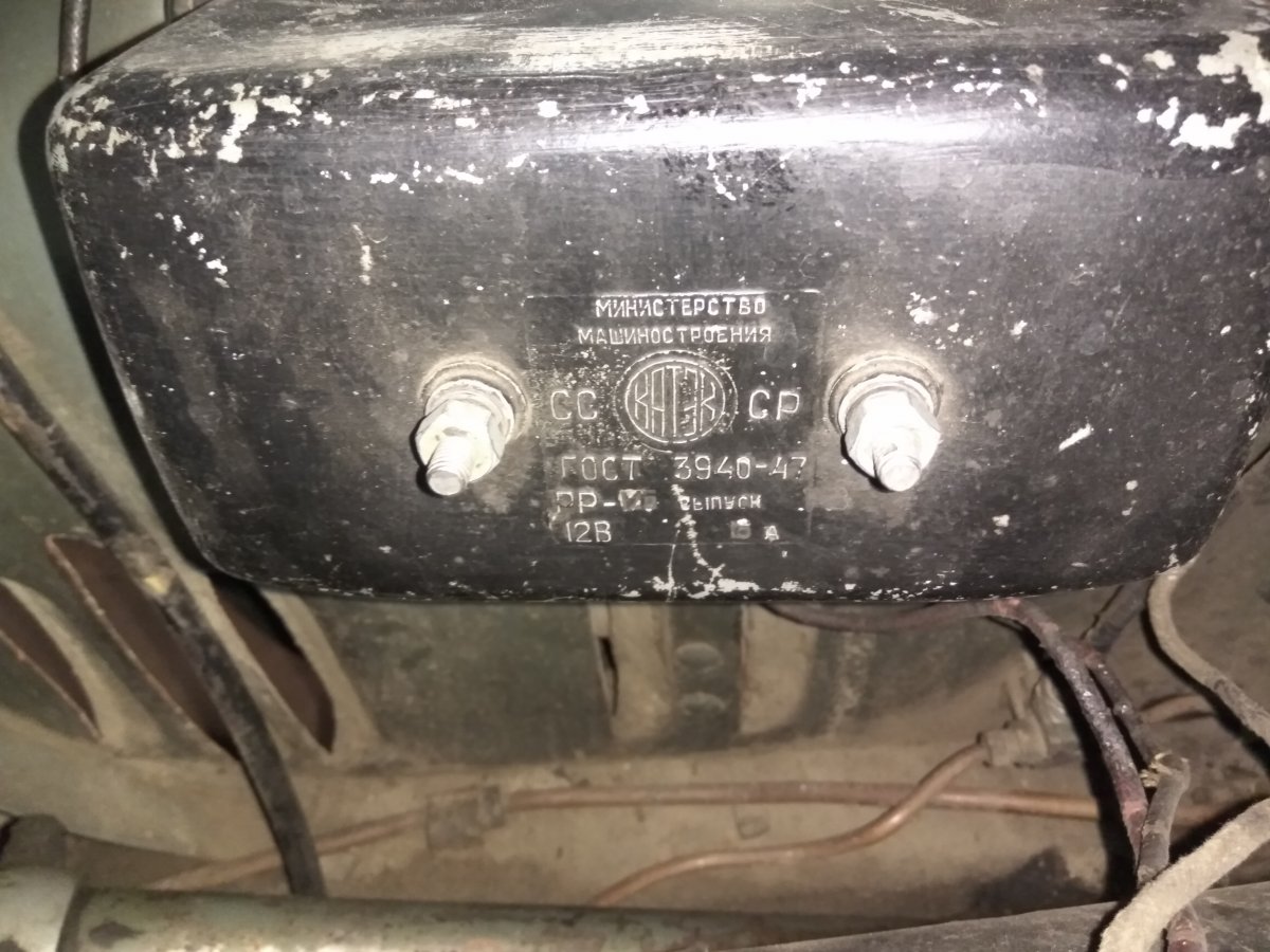

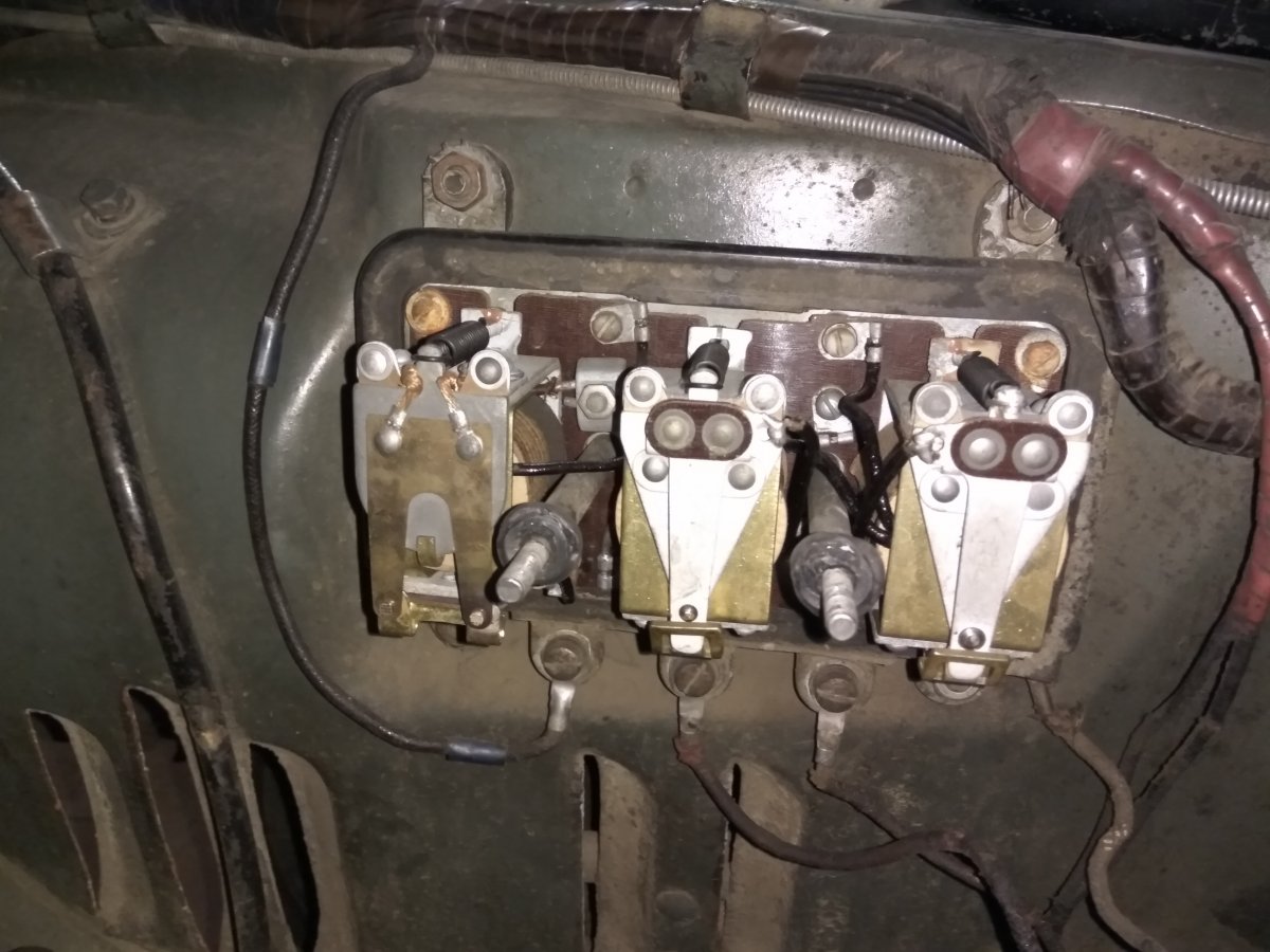

Куда то ушла зарядка:( Померял на работающем двигателе 12,32 и на неработающем 12,42 :(
IMG_20170918_193457.jpg IMG_20170918_193923.jpg IMG_20170918_194010.jpg IMG_20170918_194037.jpg IMG_20170918_194240.jpg IMG_20170918_194644.jpg
Реле внутри выглядит бодро, провода вроде не оборваны. Вызывает вопросы изолента на последнем фото.
Книжку по машине еще не успел забрать.
Прошу совета. С чего начинать поиски зарядки?

Почти шикарный салон,коврики... подреставрировать немного и все, начинка седла вся живая,тебе только верх и нужен.
Материал здесь продают и шьют тоже.
Посмотреть вложение 106517 Посмотреть вложение 106518 Посмотреть вложение 106519 Посмотреть вложение 106520 Посмотреть вложение 106521 Посмотреть вложение 106522
Если контакты на реле не залипшие и не подгоревшие, начни со щеток генератора...могут элементарно стереться или зависнуть и не доставать нормально с прижимом до ламелей (медные полоски по которым они елозят) так же не помешеает ламели шлифануть если задиры на них сильные и отложения.

Куда то ушла зарядка.
На холостом ходу отсоединить провода от зажимов регулятора Б,Я,Ш.Соединить наконечники проводов,постепенно увеличивать оборотов двигателя ,наблюдая за показания амперметра.Если величина тока увеличивается,генератор дает заряд , реле неисправно.Если зарядный ток не увеличивается ,надо заменить или отремонтировать генератор.

да нужно гену в обратную сторону крутануть через провода, как электромотр.. иногда помогает

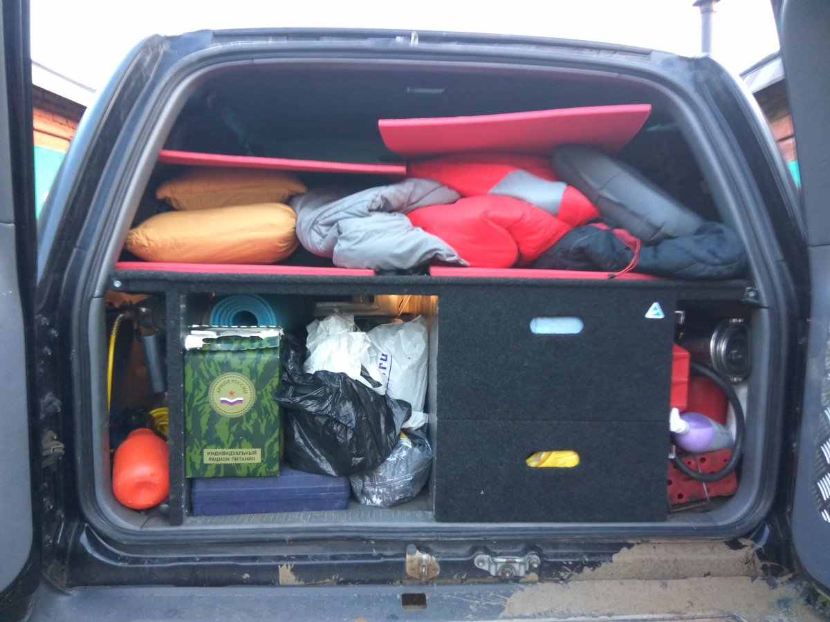

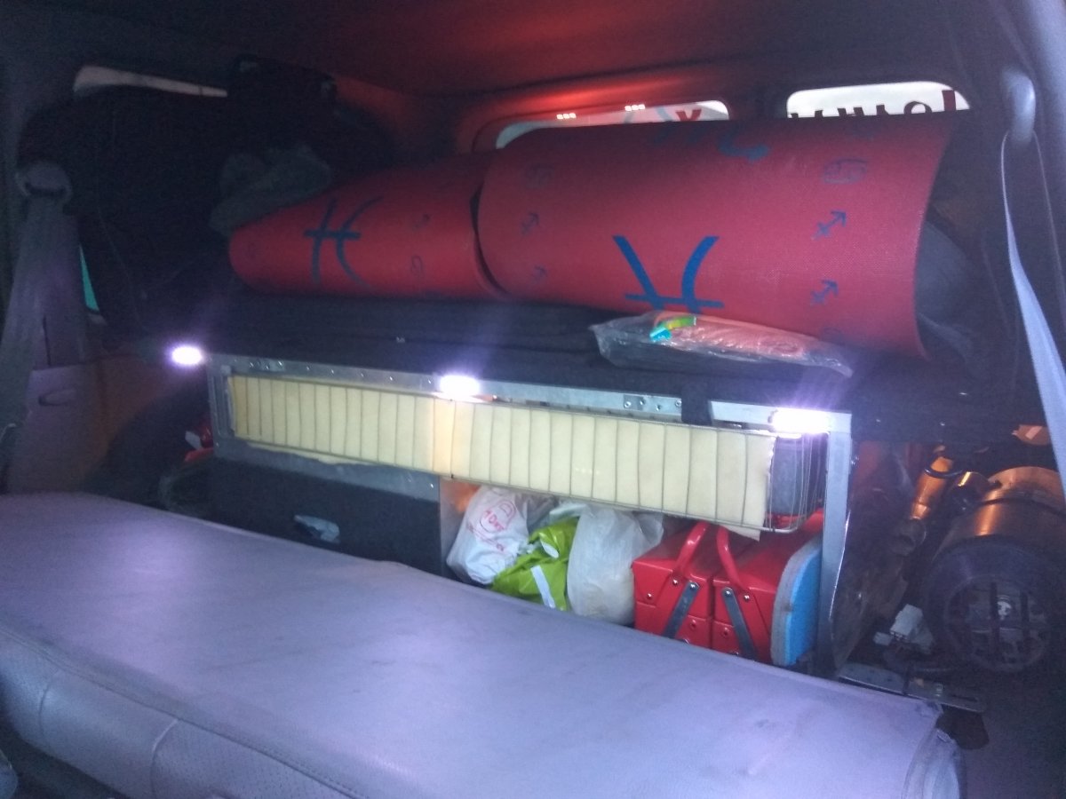

laurel
31.08.2014
155
168

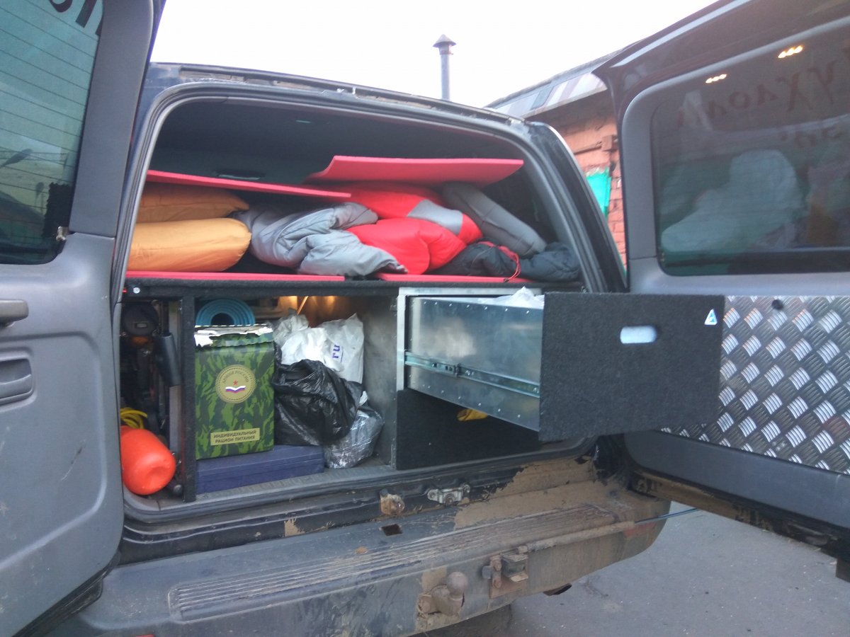

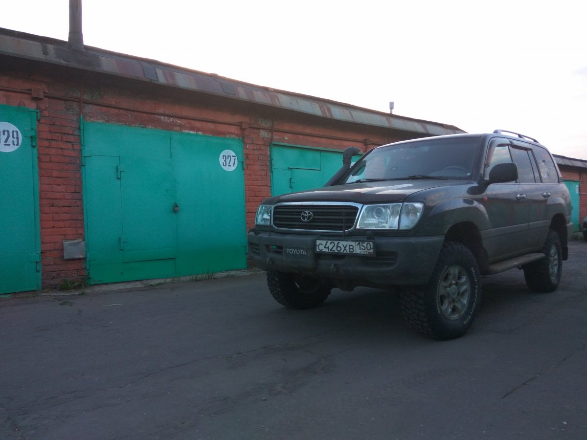

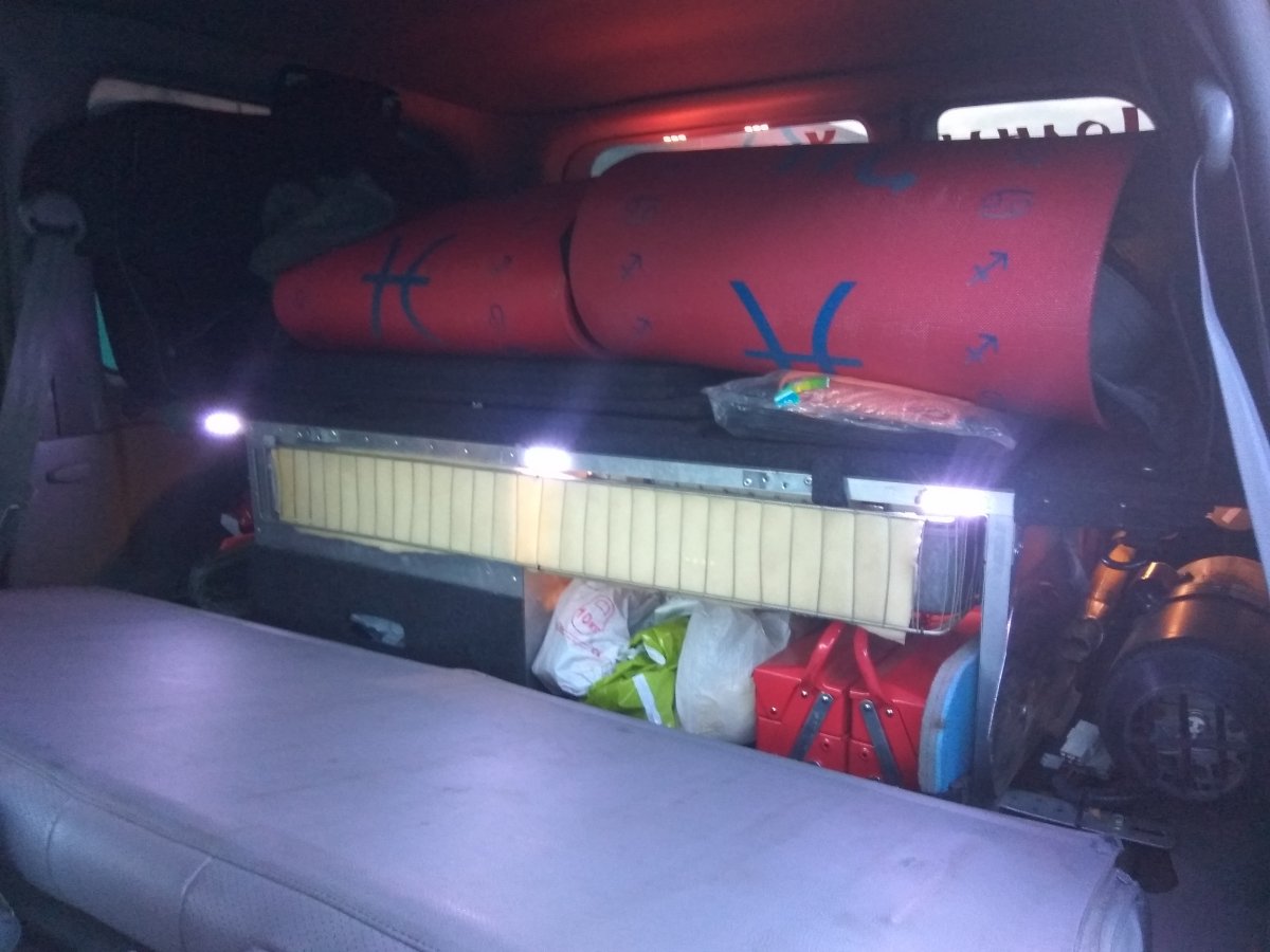

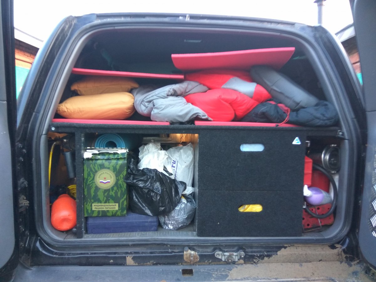

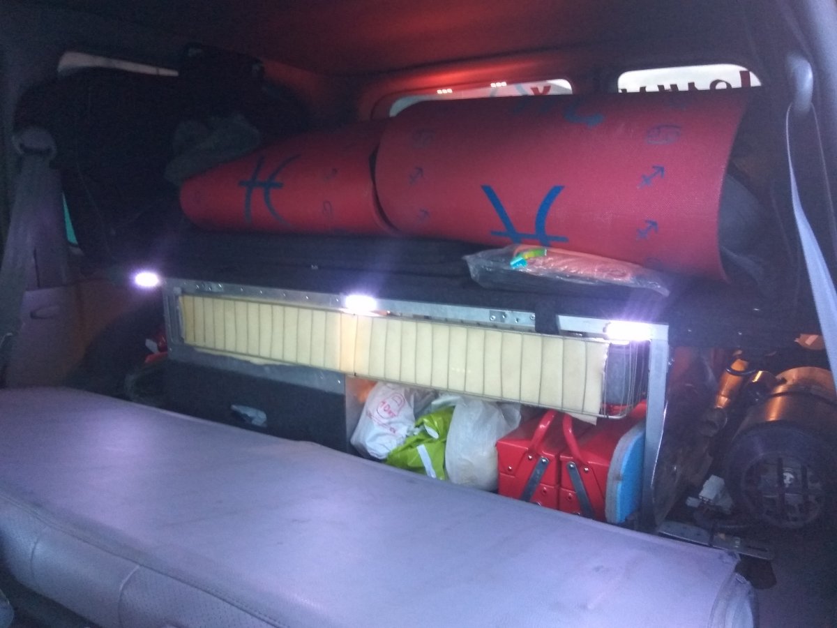

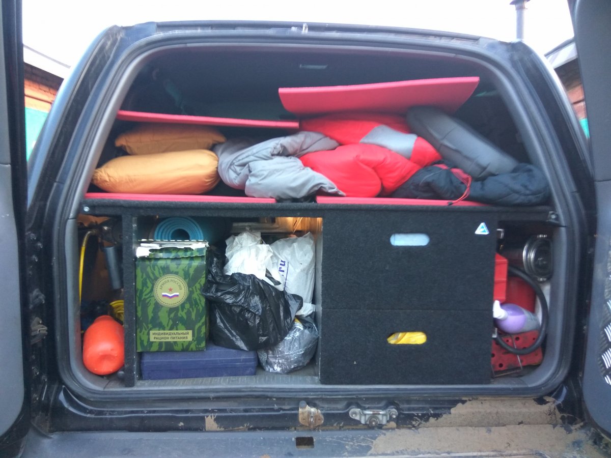

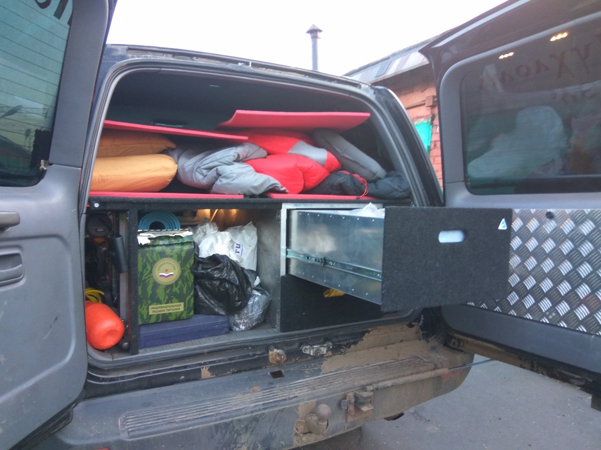

Правильный бродяга,затаренный.
Шноркель вижу а обвес и багажник?
Обвес не положен по техрегламенту;) Все, что кладется пластмассовым бампером - трава, что не кладется - деревья. Для них есть бензопила. А 200кг лишнего веса в болоте не помощник. На багажнике возить нечего, допбак и так есть. Допсвет мешает самому, да и сносится ветками с багажника. Линзованный ксенон светит хорошо. Места много внутри - у меня купе четырехдверное:) Если с семьей - бокс на крышу лучше багажника, все сухое. Багажник был на прежней террахе, есть с чем сравнивать. А в горах багажник при лифте и больших колесах вообще зло:eek: Кольцевая мышца не даст соврать:)
Реакции: Холоднов
3 290
2 058
Наслышан за "охоту" на заряженные джипы у вас, но кому наада платят за обвес и носят его.
200 кг согласен много, для машинки не дюймовочки с завода.
Мышца отрабатывая, бережет и на ровном месте!
Удачных,интересных путешествий!
Реакции: laurel

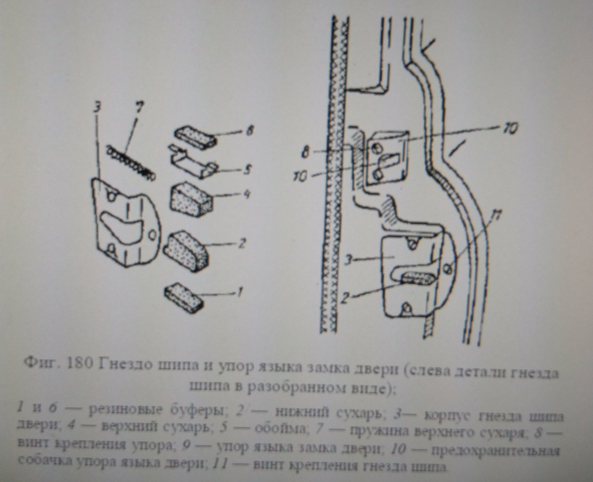

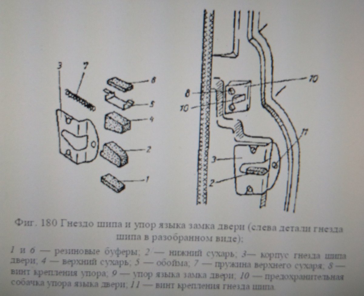

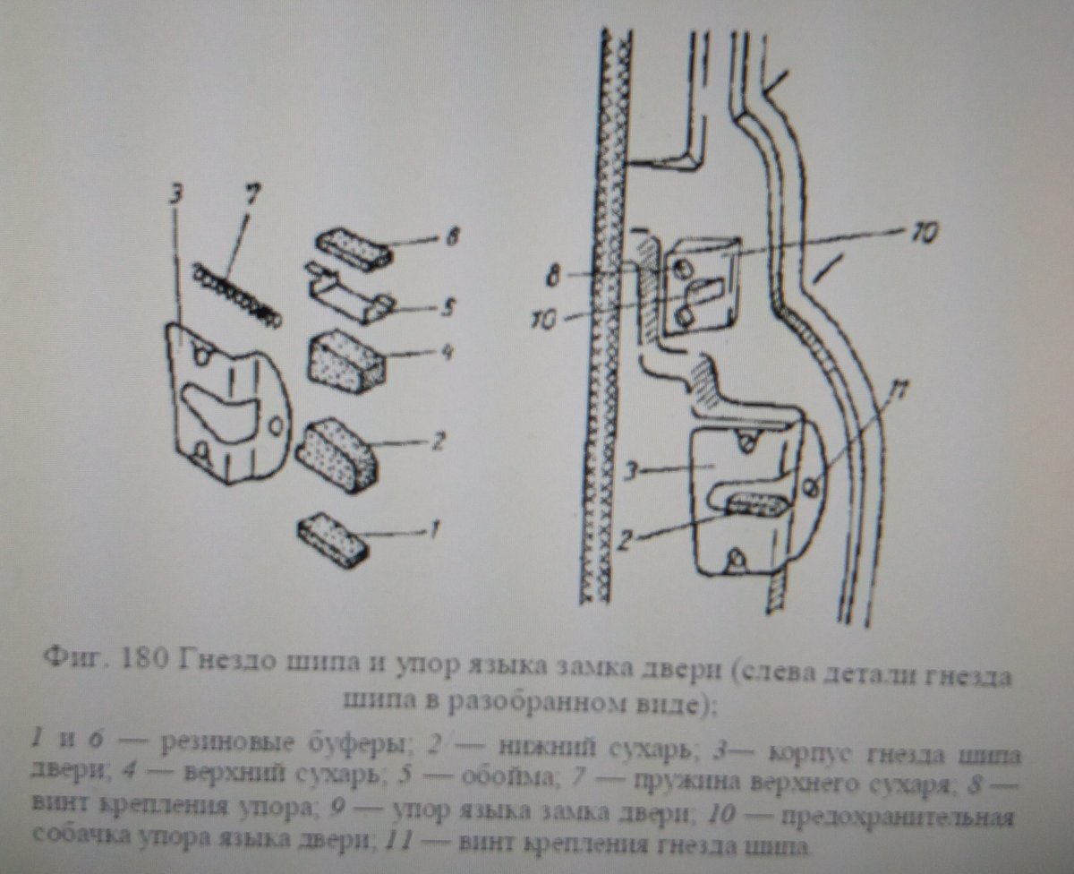

Начинку гнезда шипа двери (верхний и нижний сухари, можно все в сборе)

Ex-Королев, Now-Сочи
Крылья вам покупать не надо. Лучше эти отремонтировать. С запчастевыми крыльями замучаетесь подгонять.
Машина прекрасная. Я бы подварил или, лучше, залудил дырки латками, аккуратно подкрасил и залил с фанатизмом раст-стопом. Историческая ценность машины в таком сохране куда выше, чем отреставрированной. Я не знаю, почему народ помешался на песочим-варим-красим. Ретро-велосипеды, ровесники наших машин, вон, наоборот стараются сохранить в том виде, в каком они до нас дошли, если есть что сохранять, конечно.
laurel
31.08.2014
155
168
Насчет крыльев Вы правы. Узнал цены на новые, подумываю о стоимости восстановления родных
