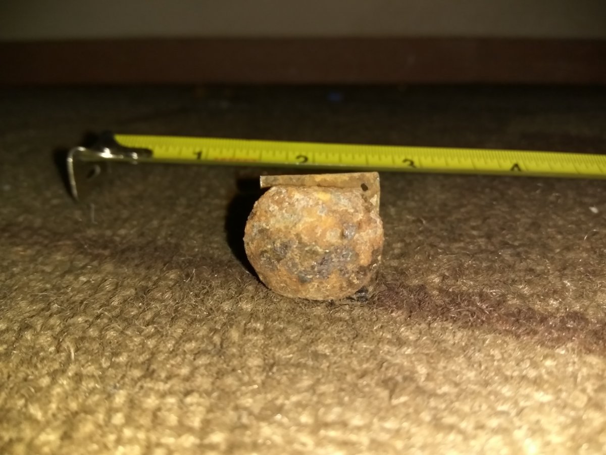

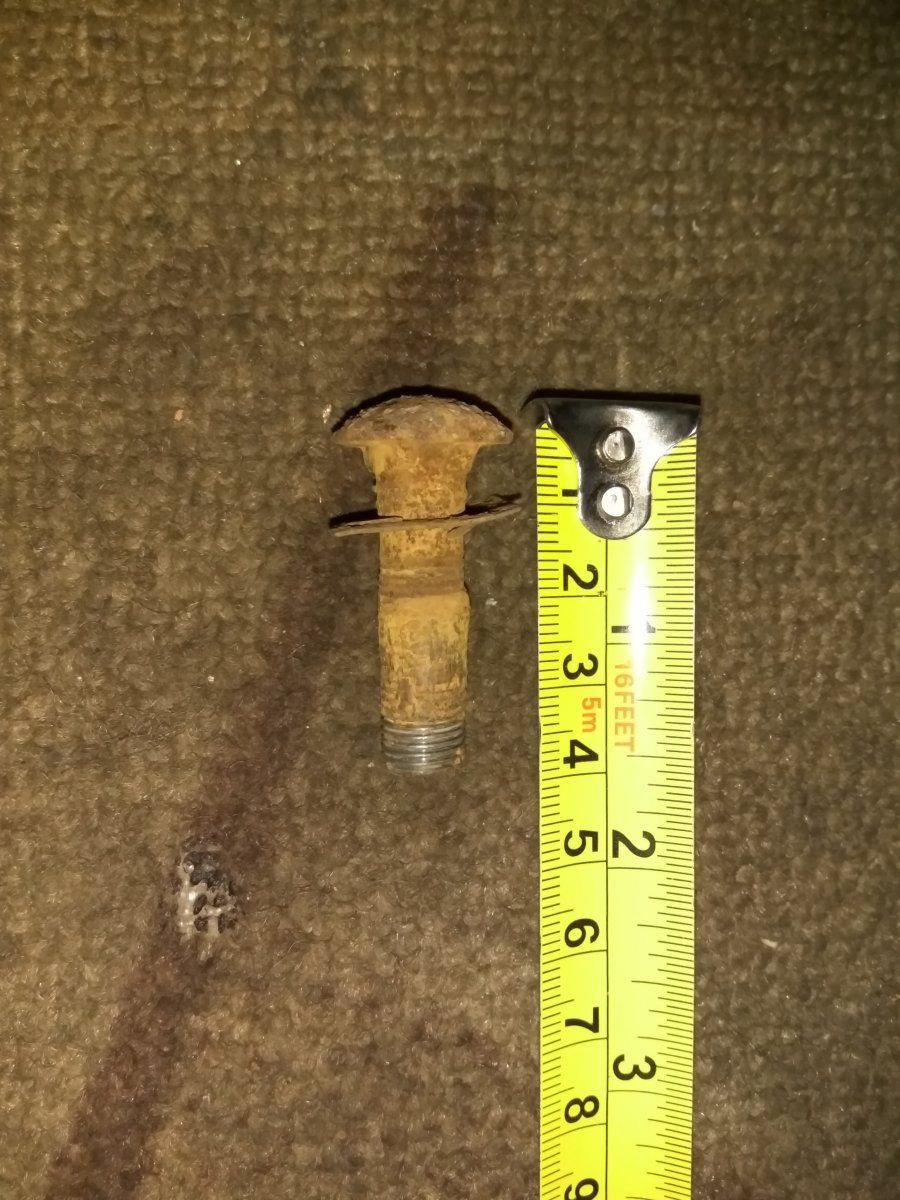

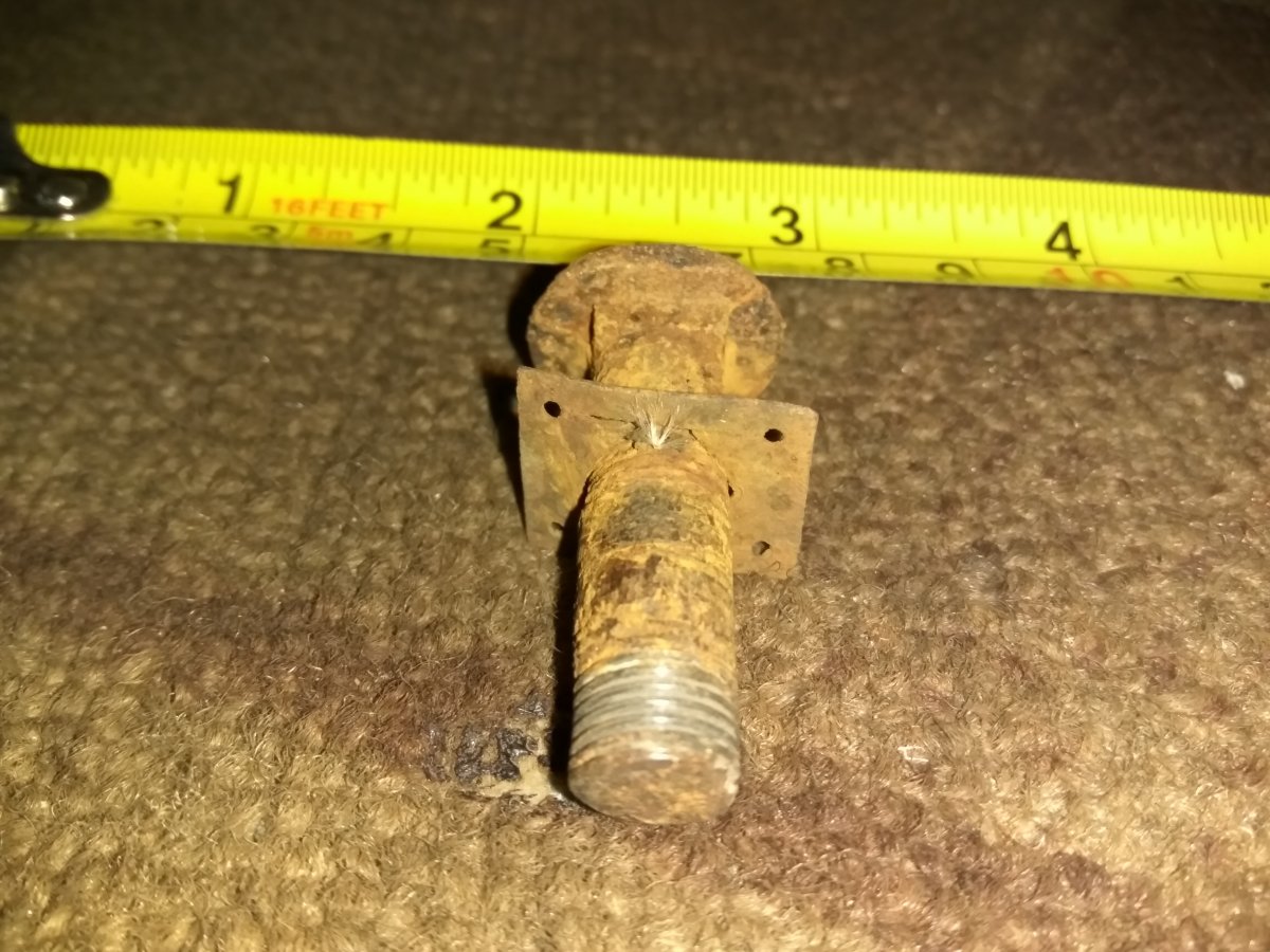

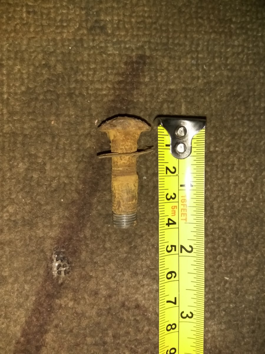

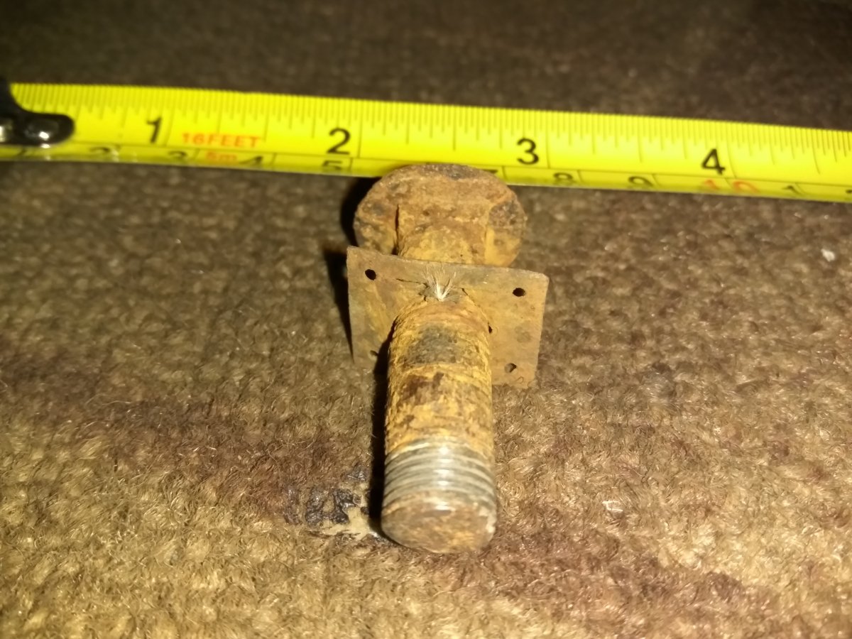

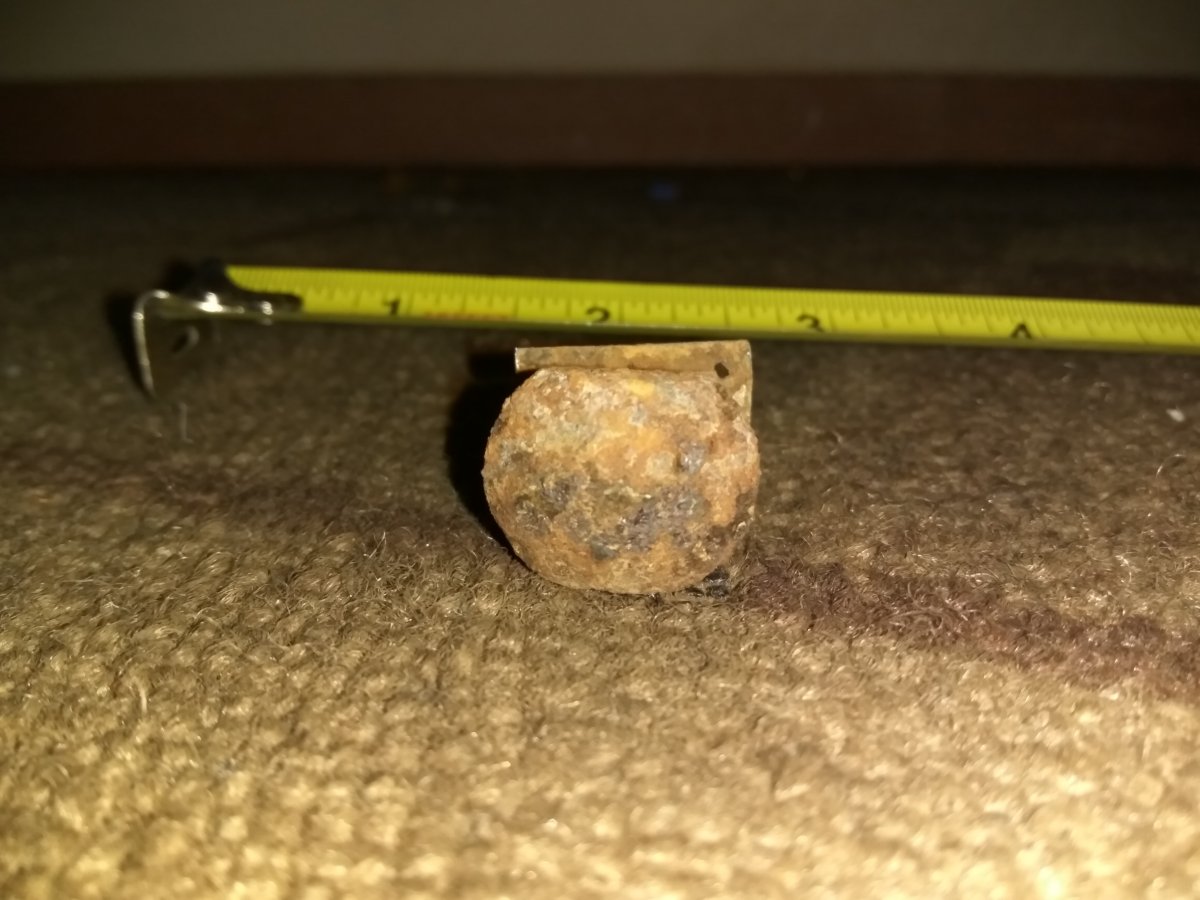

Еще вопрос. Где можно достать болты крепления клыка к бамперу 290822П8, 290785П8 и пластинку 293302П4?

Болты с полукруглой головкой и квадратным подголовком ГОСТ 7802-81/DIN 603 продают везде в строймагазинах.

только на стройрынках резьба с крупным шагом, а в родне маленький. Если это психологически не давит, то вполне. Так то все затянется и будет держать, чисто с точки зрения оригинальности
