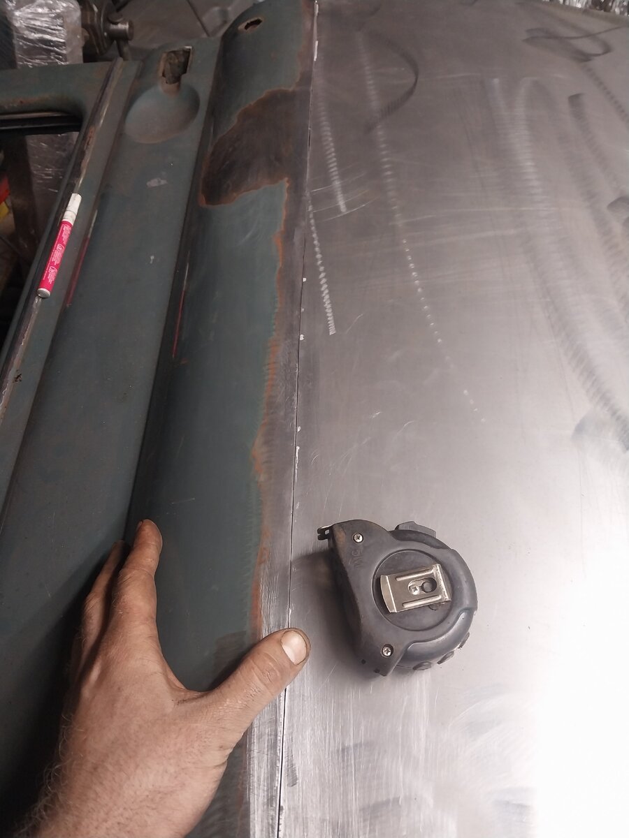

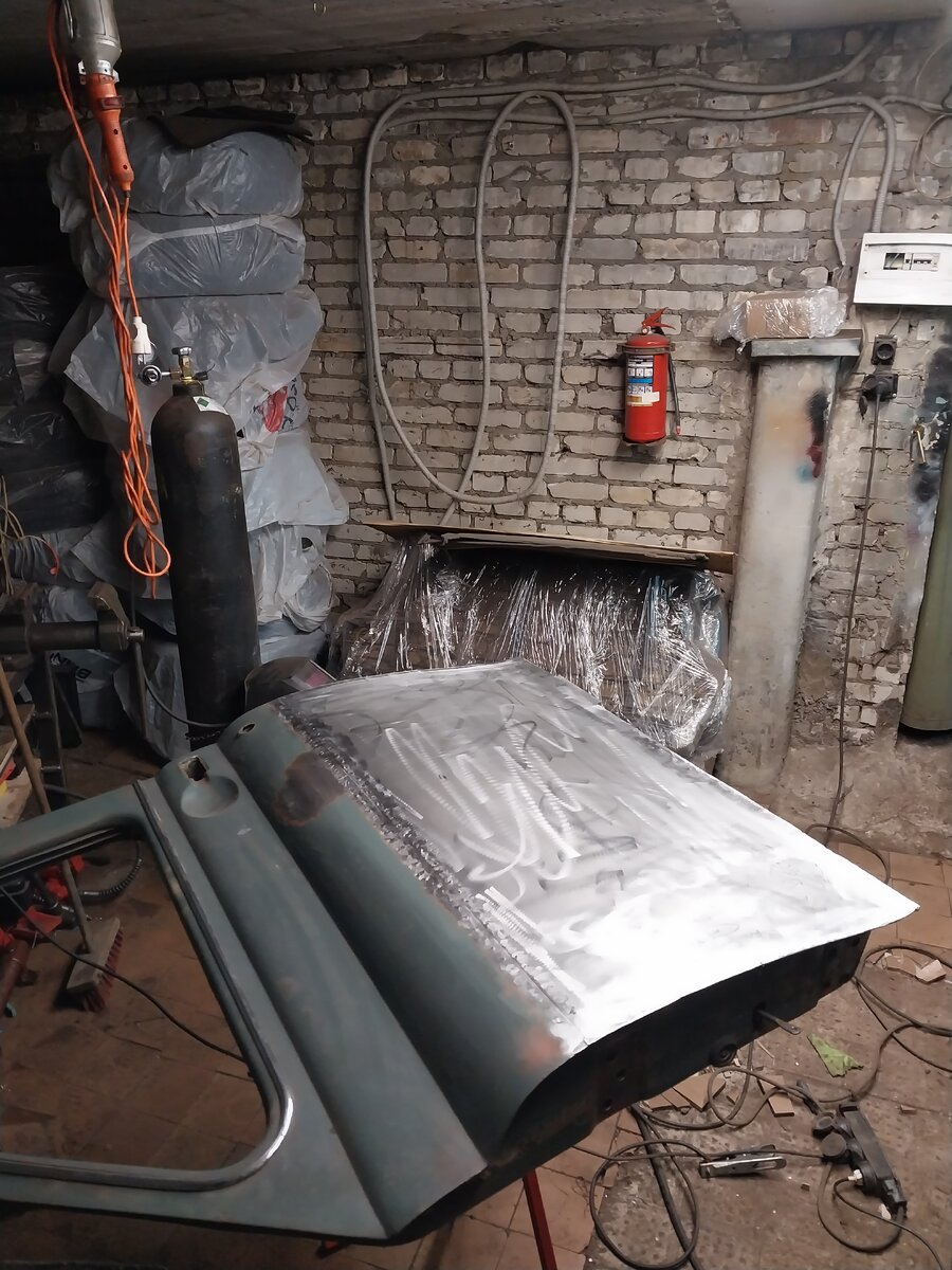

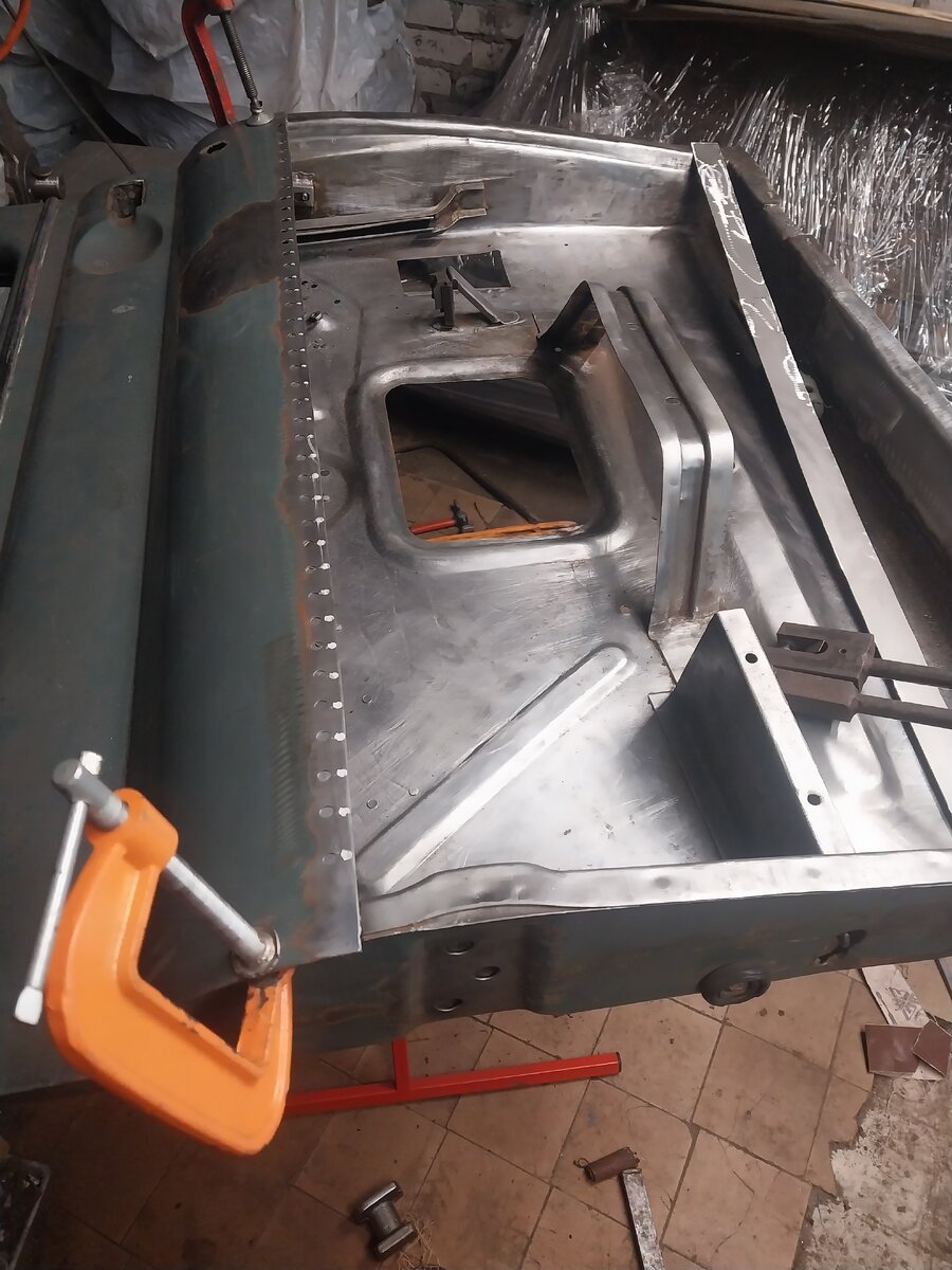

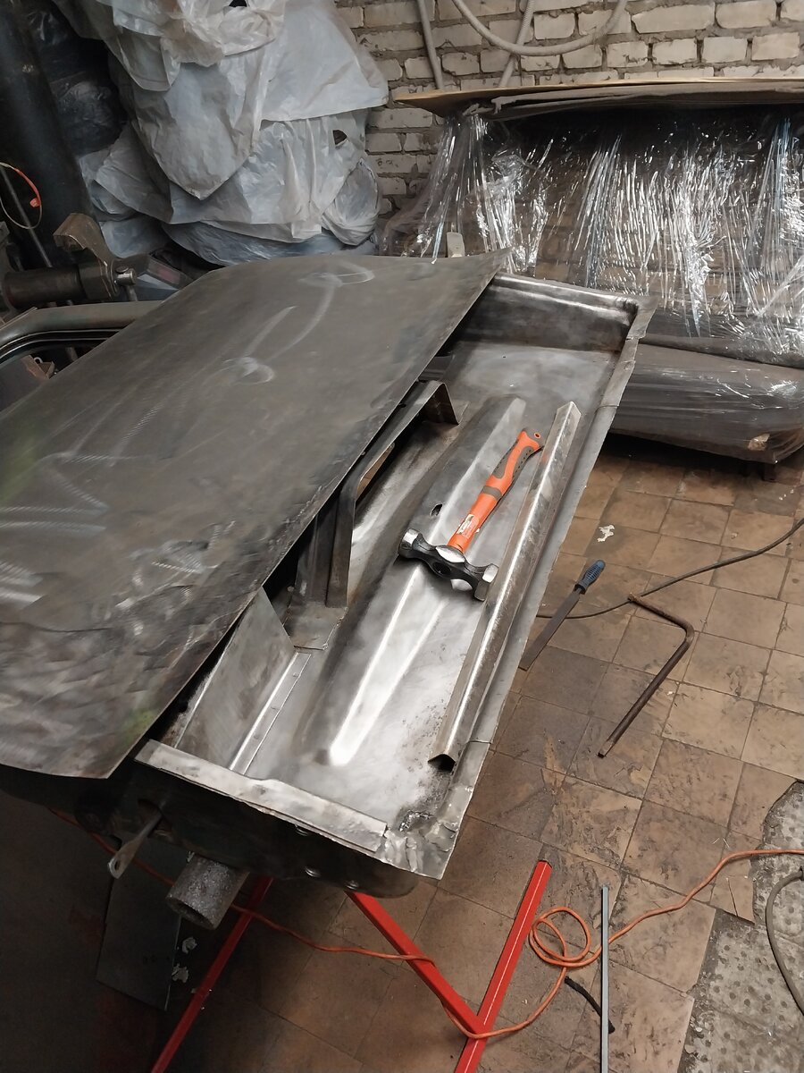

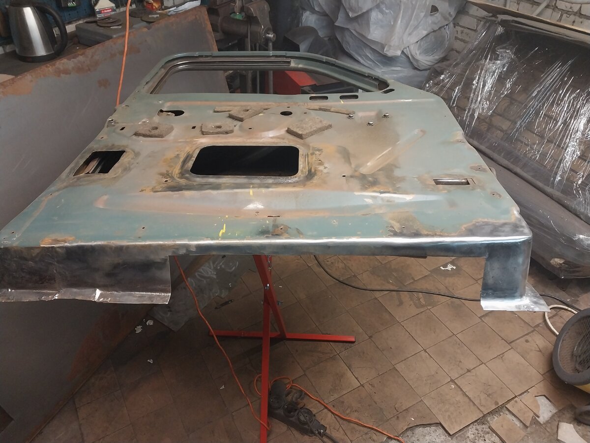

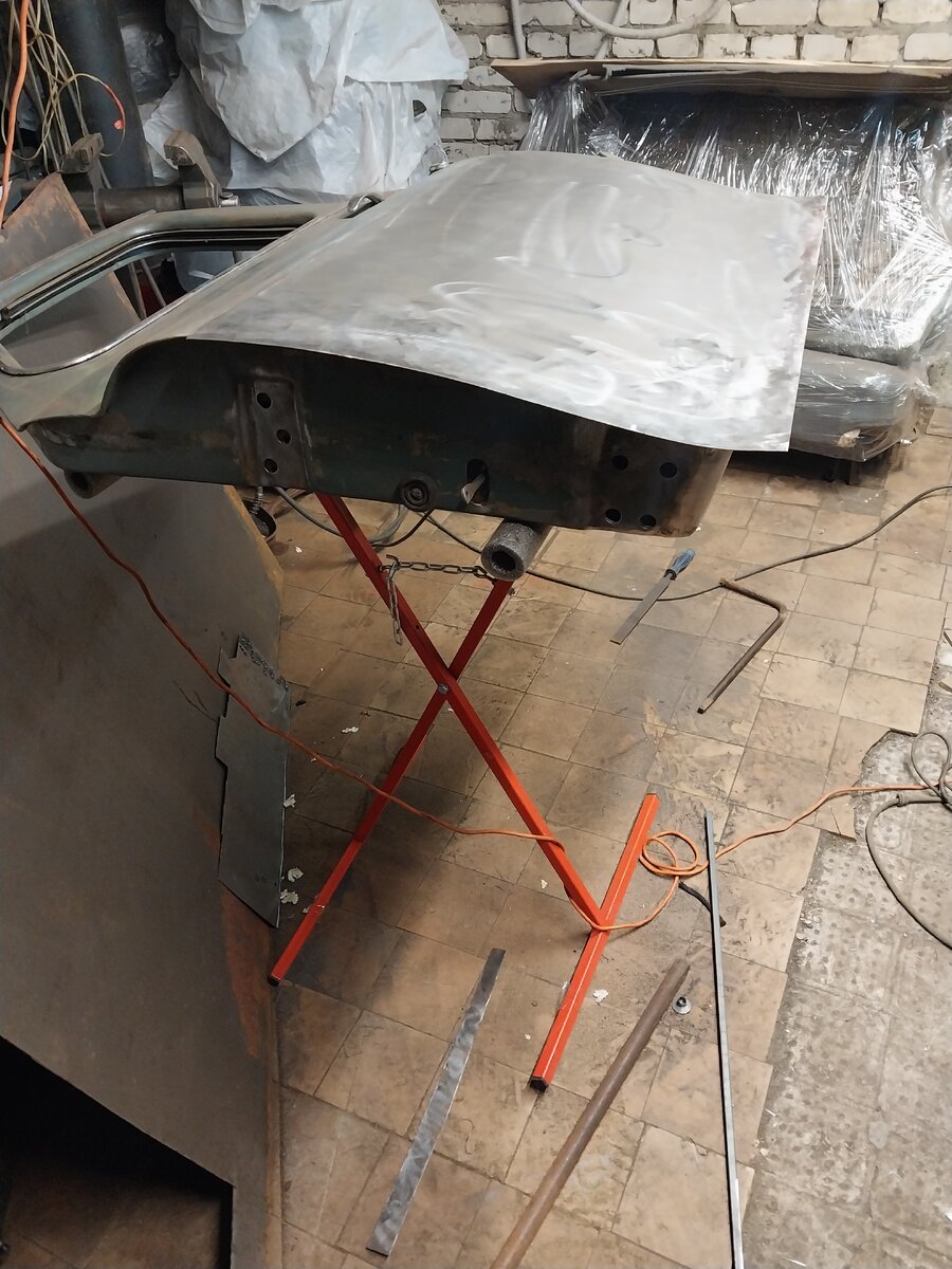

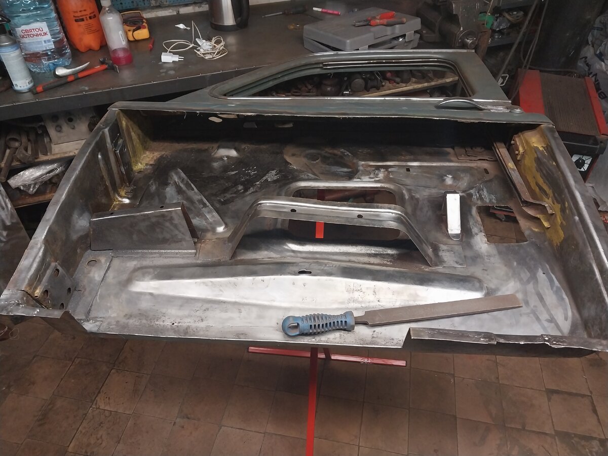

Продолжаю дальше издеваться над дверью.
В районе замененного куска угол более острый должен быть, но у меня получилось то что получилось.
Это в принципе не критично, уровень не ушёл, по идее завальцевать можно будет.
На услителе приклеен кусок войлока чтобы дверь не дребезжала при работе двигателя.
Лист я гнул с учётом его присутствия
Кромку я ещё поправлю, она ещё в качестве заготовки.
Лист периодически накидываю для проверки.

Ага. Не все сразу, но я каждый раз когда ухожу домой думаю "ну и хрень я на натворил". На следующий день посмотришь - а вроде ниче так, пару раз кувалдой поправить и можно ехать ))
Слив я сделал по соседнему, х.з какой он должен быть один у меня сгнил, а второй сравняли с кромкой
Старый лист как образец пока держу в доступе, наверное тут без вариантов.

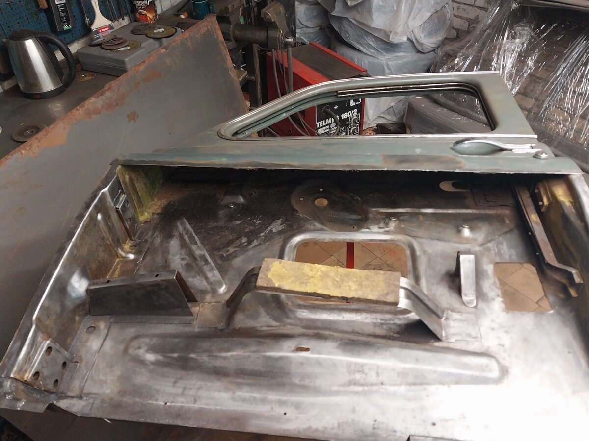

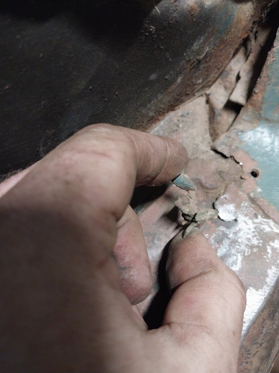

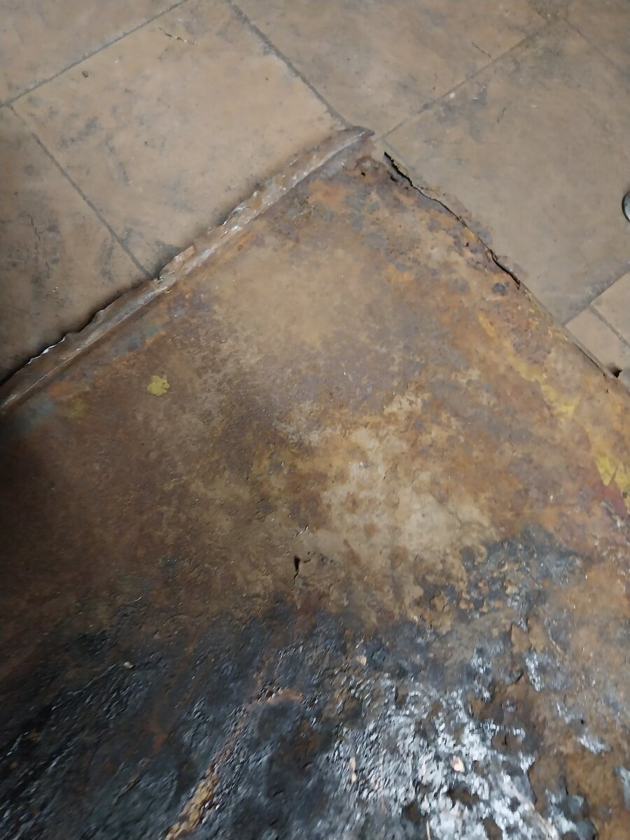

Под мастикой он тоже гнилой.. И прихватываться к нему бесполезно, я пробовал вварить кусок к нижней части двери( на фото длинный кусок). Вся эта гниль горит, вроде кое как вварил, но пол шва брак.
Результат работы за вечер))) его ещё приварить нужно будет, и самое неприятное - зачистить и загрунтовать. Там где щётка не лезет, приходится чистить вручную.Закладные петель, под услителями, там больше всего ржи..

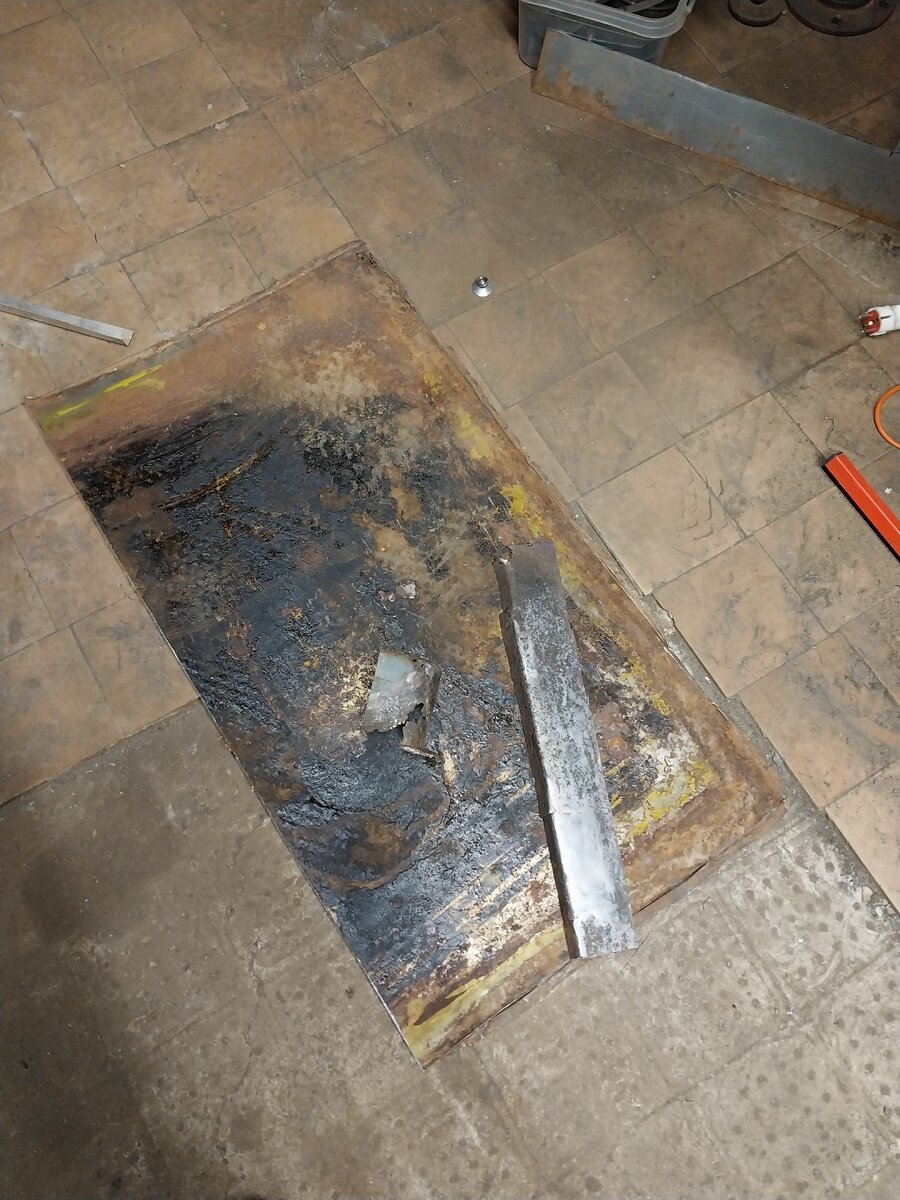

Родное полотно срезанное с двери использовал для всяких мелочей при ремонте кузова и навесного. Сталь там хорошая, не сравнить с современной кузовной.

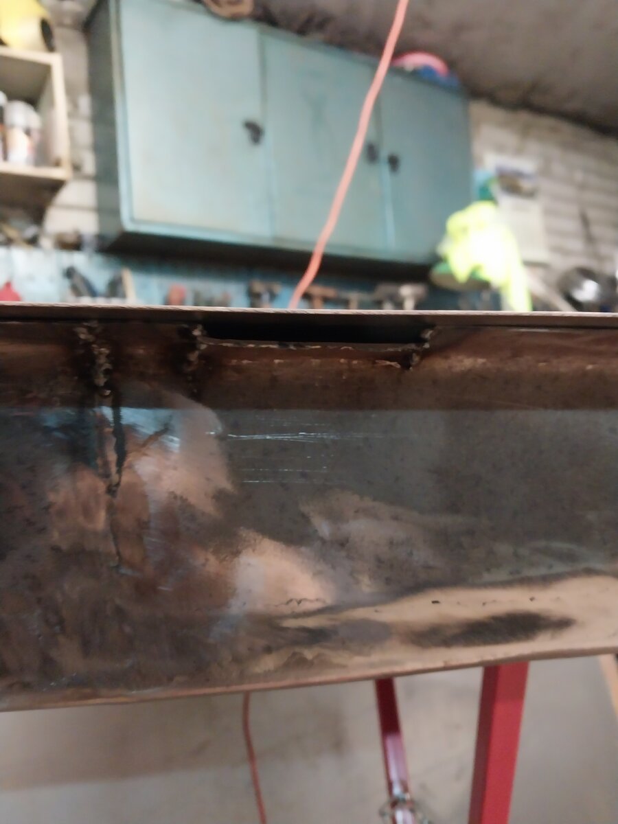

А меня интересует длинный шов. До сварки выглядит всё отлично!
4 902
1 977
Не простая это работа так дверь ремонтировать. У меня была новая дверь, снизу сгнившая кромка. Когда искал кузовщика в мастерскую - сделан эту дверь «приемной комиссией». Как правило после дня работы можно было принимать решение по поводу кандидата.
Как оказалось самое ответственное место - в котором многие «сыпались» это длинный горизонтальный шов, стыкующий новую часть рубашки со старой.

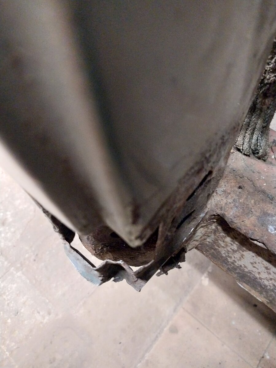

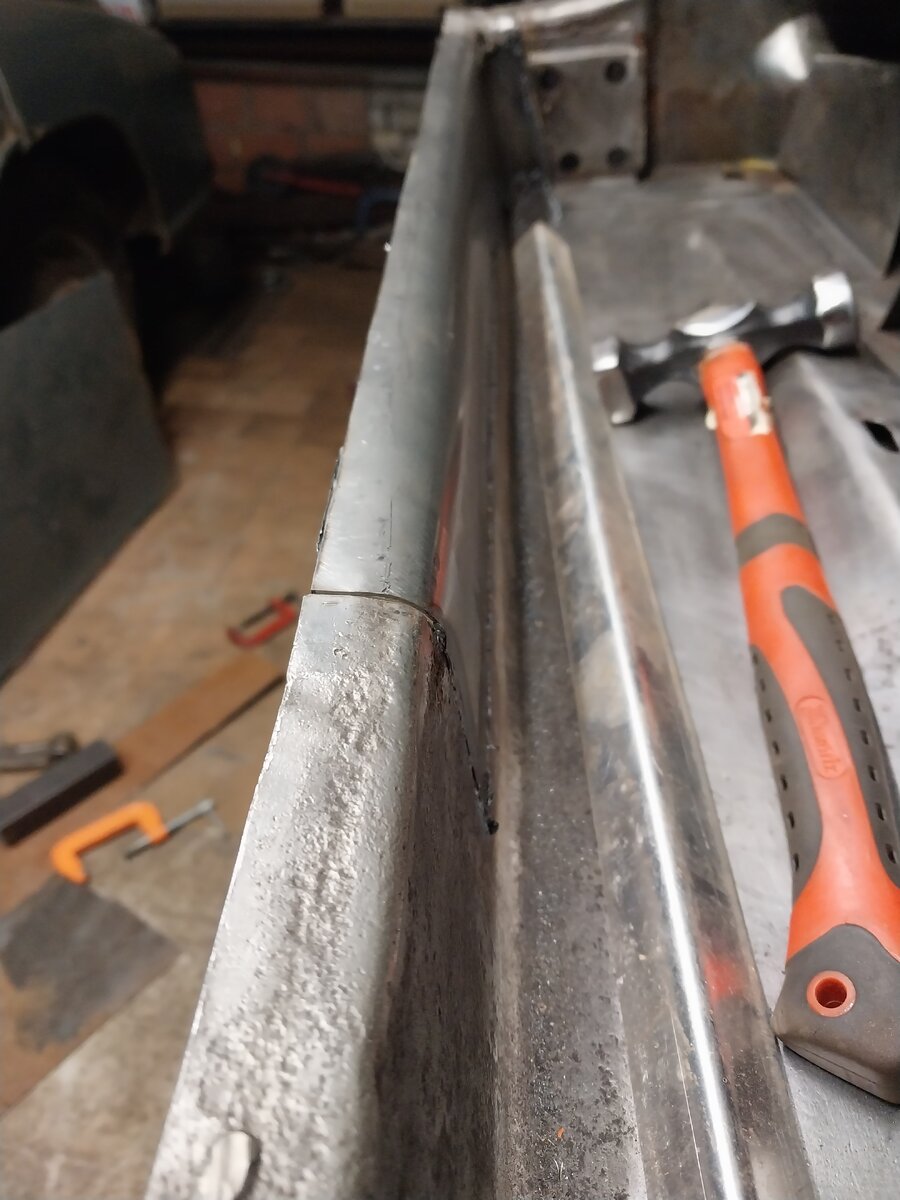

Дверях я завальцевал обратно, в отличии от заводского исполнения я подрезал загибаемую кромку(клапан?) В местах где менялся профиль двери.
Хуже ожидаемого не получилось, но и далёко не идеал. Завальцовку возле сливов я доделаю чуть позже, пока есть другие дела.
Стык панелей я попробовал сделать без кромки, на точках вварил туда пластинку металла. Металл не повело, паста скоро приедет и я закрою стык панелей.
Дверь изнутри покрыл грунтовкой из баллончика, через какое-то время(надеюсь)будет возможность сделать нормально.
Новый металл хорошо варится, гнется.
Вспомнил наконец его "научное" название-"Декопир". В свое время им хотели покрыть сарай, но не сложилось.
На неделе начну готовить донорское крыло к установке, торцы двери до того момента не буду трогать. Всё равно при другом крыле будут другие зазоры. Его нужно варить, но оно не такое мятое как моё.

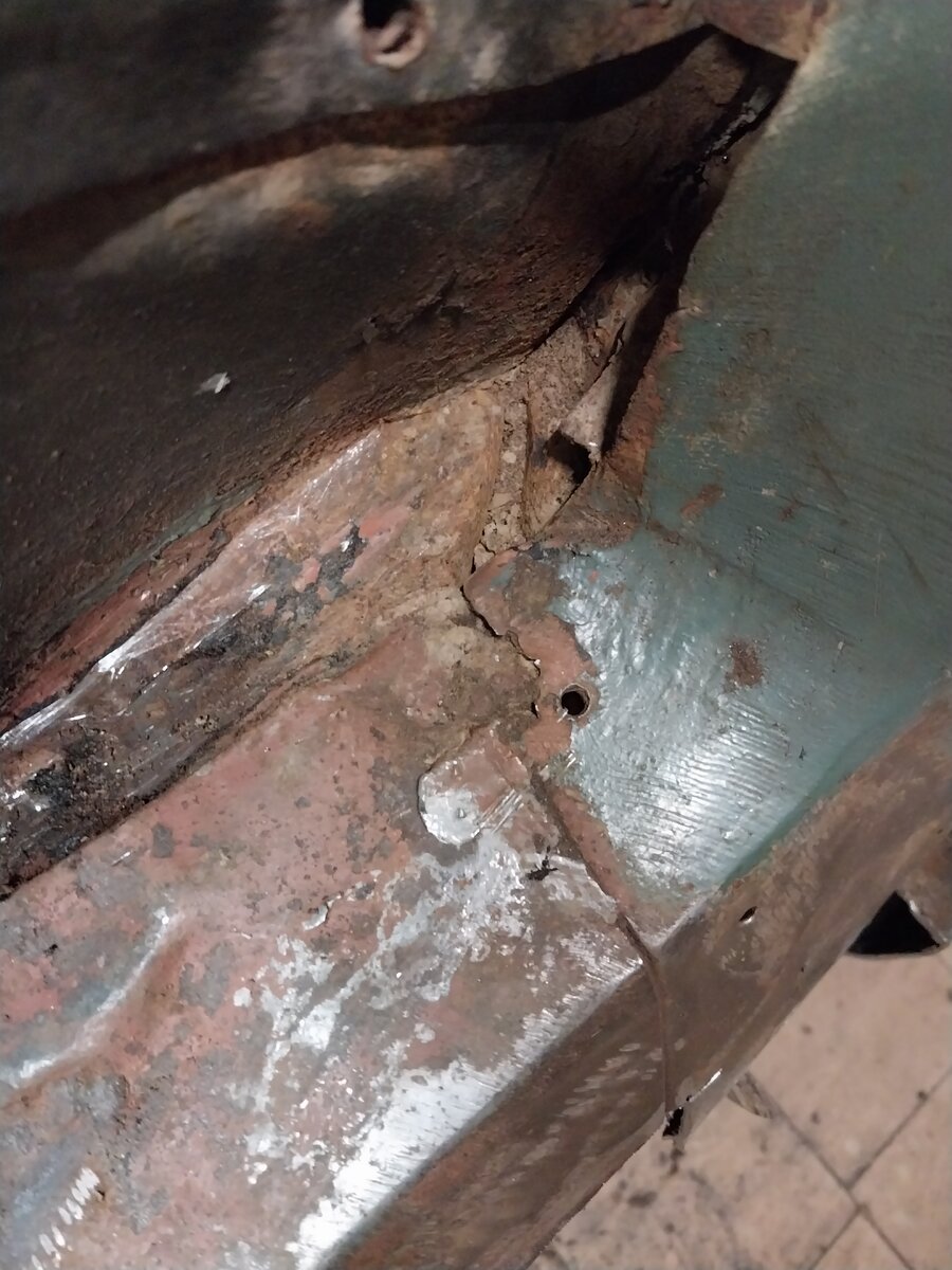

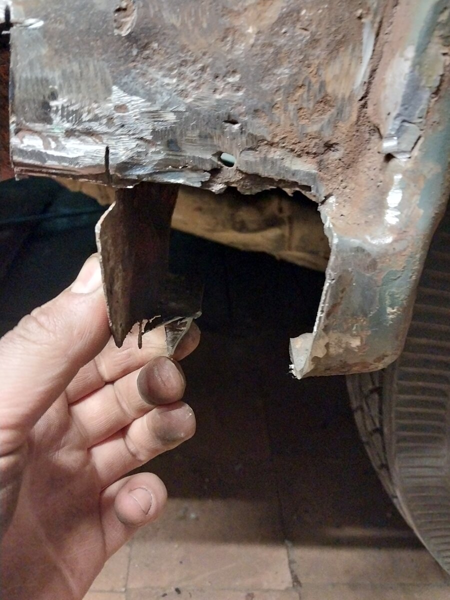

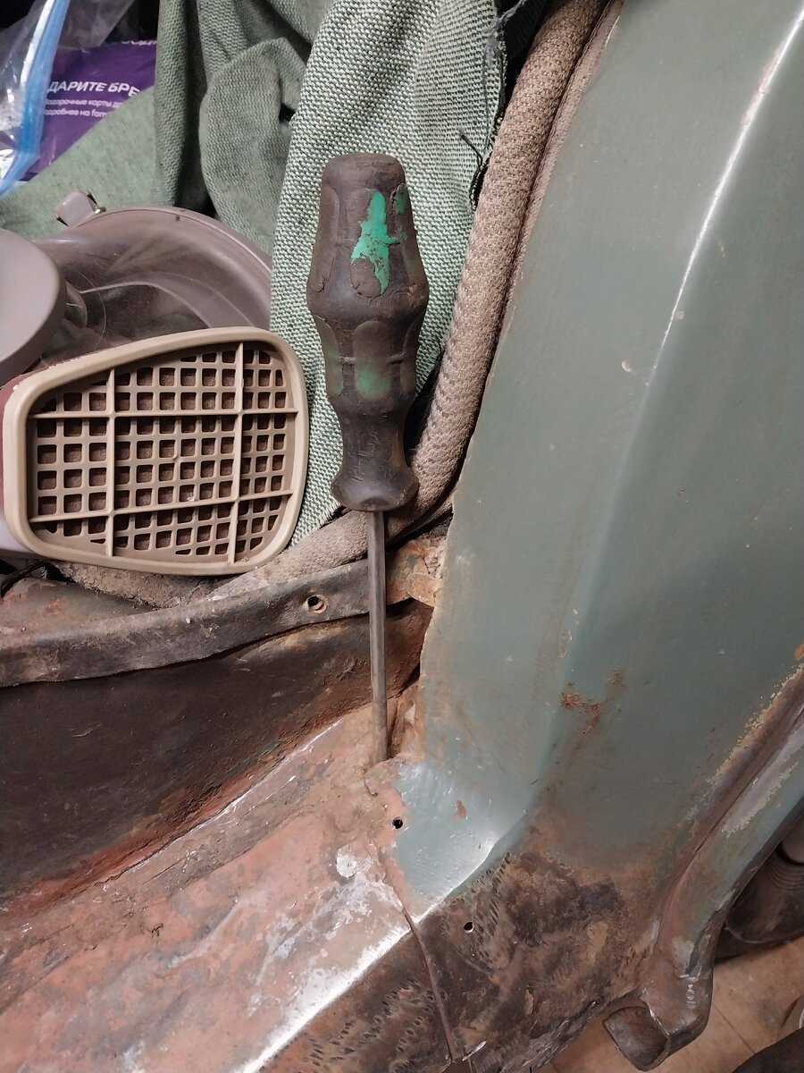

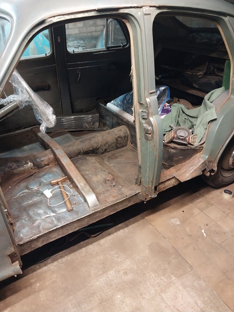

Подрезал сзади останки родного порога, очистил стойку от слоя колхозного металла, снизу отодвинул наружнюю часть от основной.
При приварке порога её забили внутрь, из за этого стойка в нижней части между дверьми была "завалена" внутрь

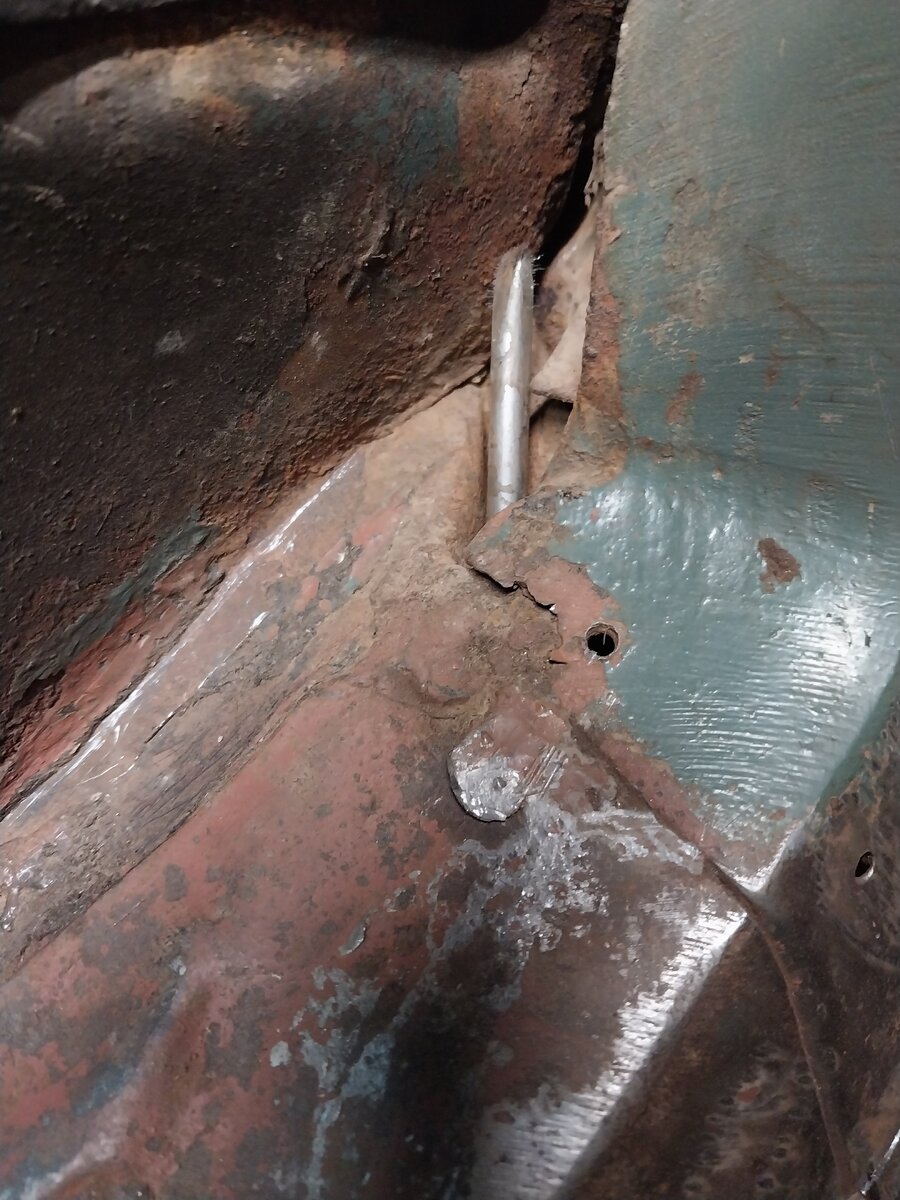

Качество соединения панелей:
Стык корыта дивана, порога и короба.
Туда застенчиво капнули олова.
Прямой доступ воде, песку и пр в салон.
Водосток я частично срезал под замену.

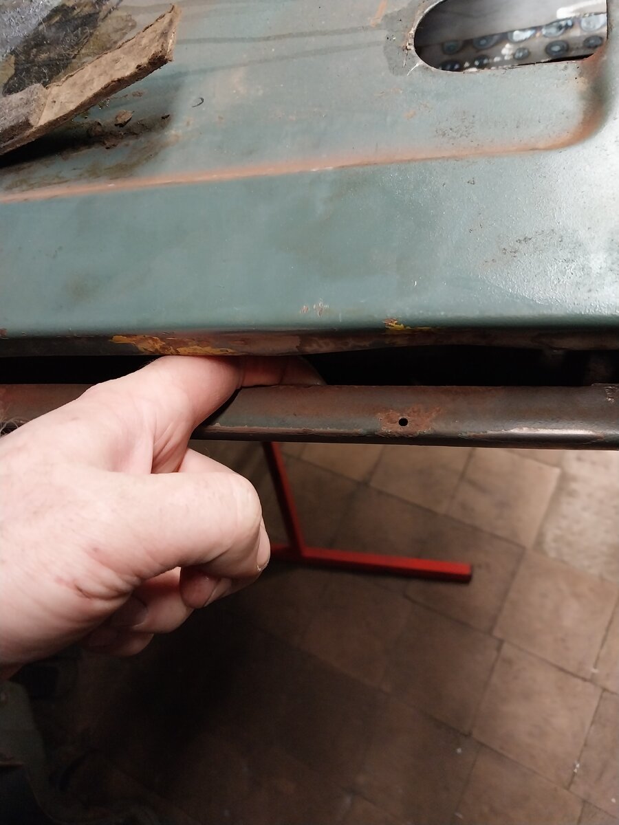

Двери мазали как придётся. Внутри двери тоже лист картона был, приклееный на мастику. Там где рука с кисточкой не долезла, там все ржавое, особенно в районе бархоток, где собственно они и собирали всю влагу. Там у двери куча всяких уголков куда инструмент не подлезет.
Типо вот здесь.
