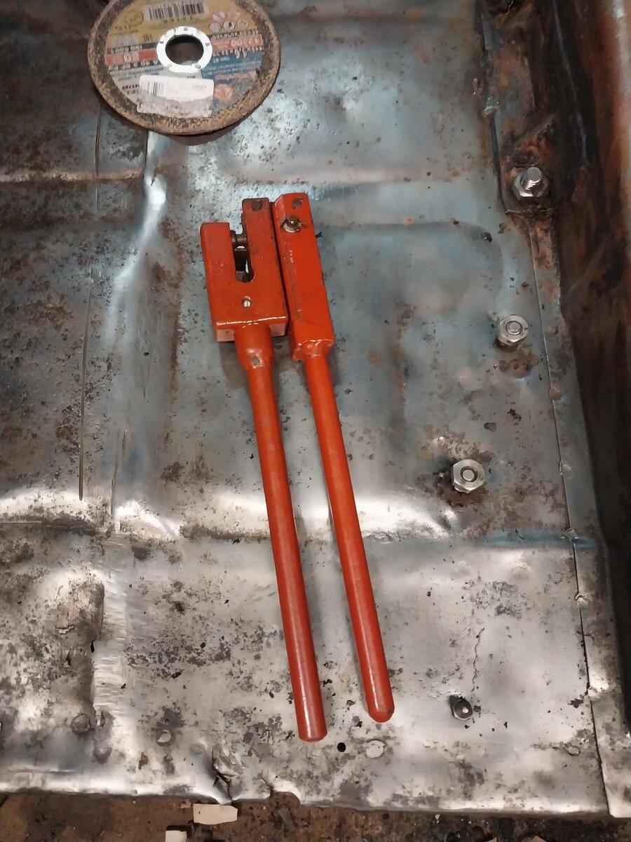

Есть ещё варианты как приварить лист, у меня есть вот такой дырокол:
В комплекте к нему есть похожий по принципу работы инструмент которым можно сделать "ступеньку" на заготовке.
Если сделать эту ступеньку, завести лист под оригинальную обшивку, можно привариться точками, а шов залудить. Это вариант с наименьшими перспективами потом положить ведро шпаклевки.
Пока я думаю так попробовать.
Этот дырокол легко делает дырки в металле 0.8-1.5, он как раз для точечной сварки
В 80-х его называли компостер. :)

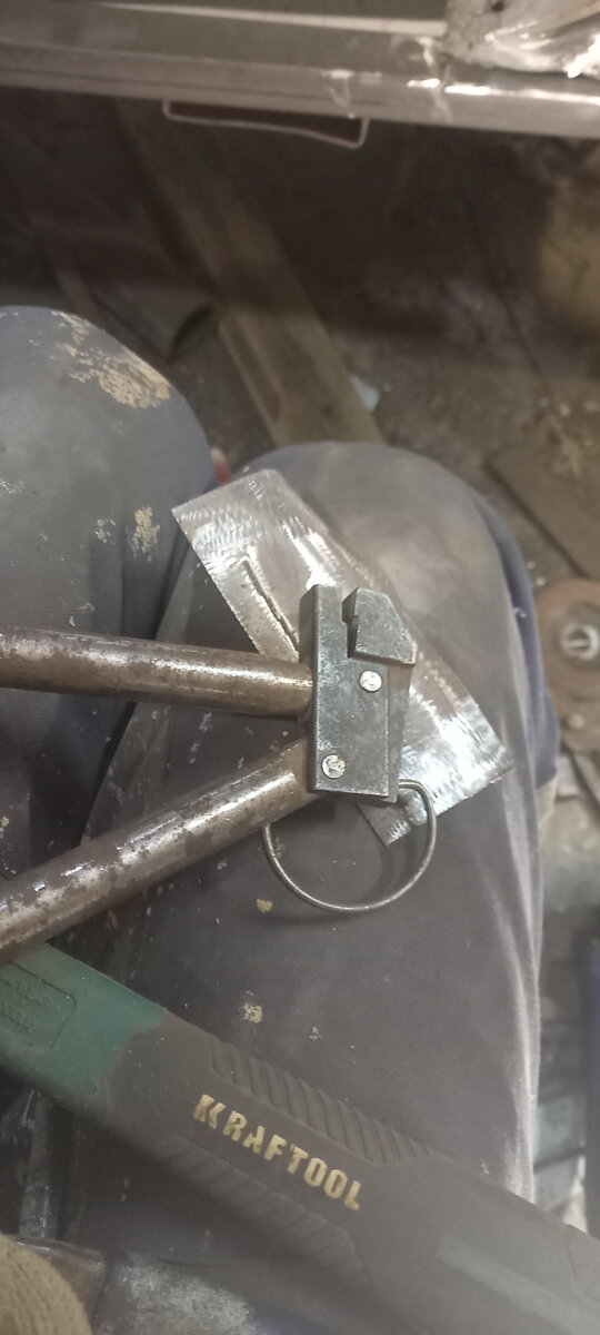

Ремонтировал заднюю панель багажника, 21-й, низ, где бампер, делал такую ступеньку в тисах, длина там большая. Потом на Али купил пневматический ручной и ступеньку и отверстие выполняет, на 69-м с его помощью крылья починял.

"похожий по принципу работы инструмент которым можно сделать "ступеньку"
В интернете гуглится как кромкогиб.
Ну да, типо компостера))

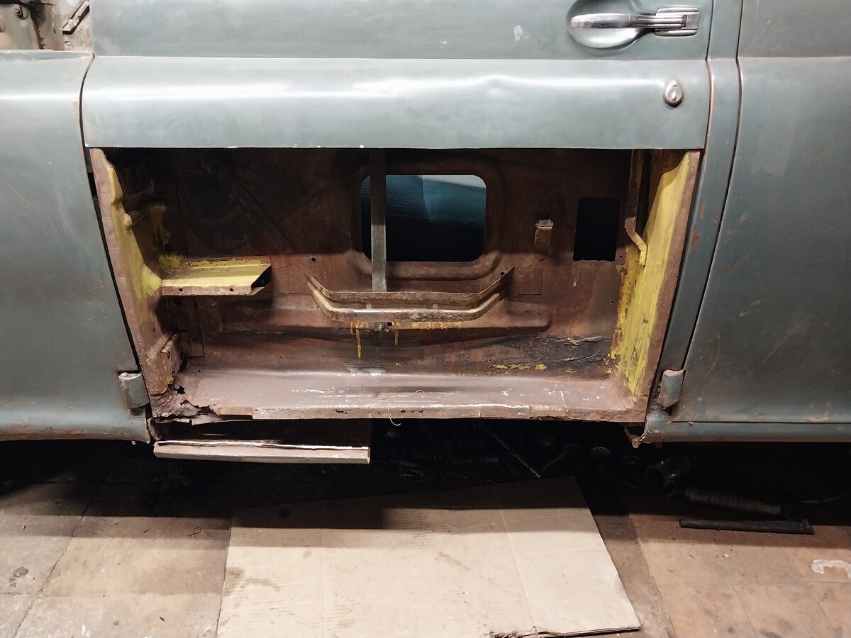

Тут ещё есть ещё моменты по геометрии самой двери - она очень хорошо отбита по низу в добавок к кривизне штампов и гнилая.

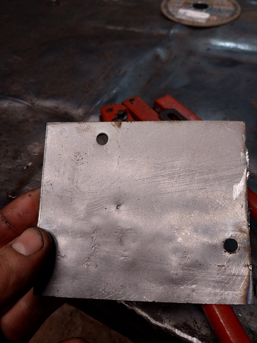

Я попробовал вварить кусок нового металла в стык без ступеньки, варится, но защищать швы потом замучаешься.
Буду пробовать в нахлест с помощью кромкогиба делать вставки, лудить.
Ещё хреново то, что она сгнила в районе петли, в углу. Когда она ещё в сборе была, если надавить на торец зазор двери/крыло менялся на 2/3 мм в районе нижней петли, вальцовка сгнила, угол сгнил, вся это конструкция заводской жёсткости уже не имела.
Когда я срезал порог ради интереса я попробовал её выставить в проёме

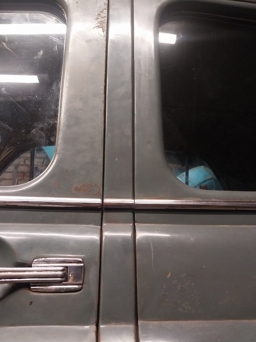

Для победы неплохие зазоры.

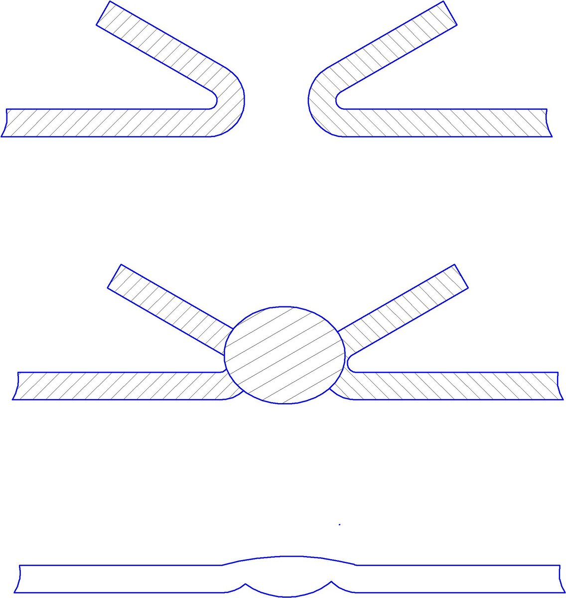

Если руки дойдут до такого ремонта дверей, попробую варить в стык, а что бы не вело, попробую отгибать кромки на свариваемых листах, примерно вот так.
Не знаю, что из этого получится, но, думаю, вести должно меньше, чем просто прямые листы варить.

Не поведет если варить точечно и не сразу полным швом.
Не перегревая и остужая...
Ну и варить ессно не газом и электродами 5-кой,
а полуавтоматом с СО2 и проволокой
а вот вальц по периметру надо предусмотреть / подогнуть заранее из-за внутреннего радиуса внизу☝
Скоро придёт стойка для кузовных работ, металла у меня много, буду пробовать делать вставки) Вюртовская паста стоит космических денег, на маркетплейсах продаётся польская, не факт что не паль.. посмотрим)
Лучше чуть больше. Мне кто-то из маляров в свое время говорил, что надо в металле делать зазор чуть больше, потому как при окраске на кромке лкп получается чуть толще.

Зазоры на фото ближе к заводским, т.е к кривым. Если по уплотнителям она нормально будет закрываться, пока так оставлю, а в последствии сделаю поэстетичней.

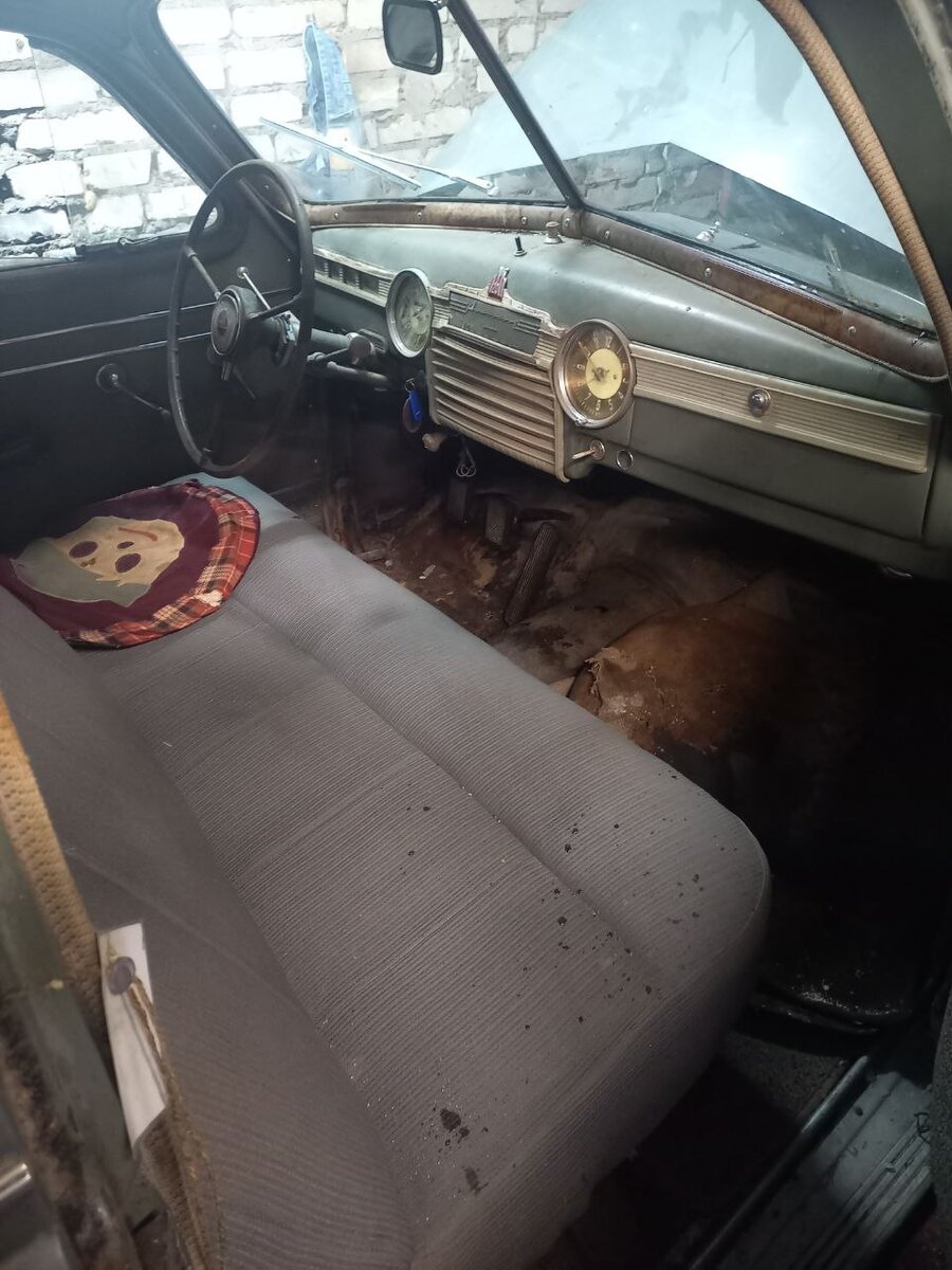

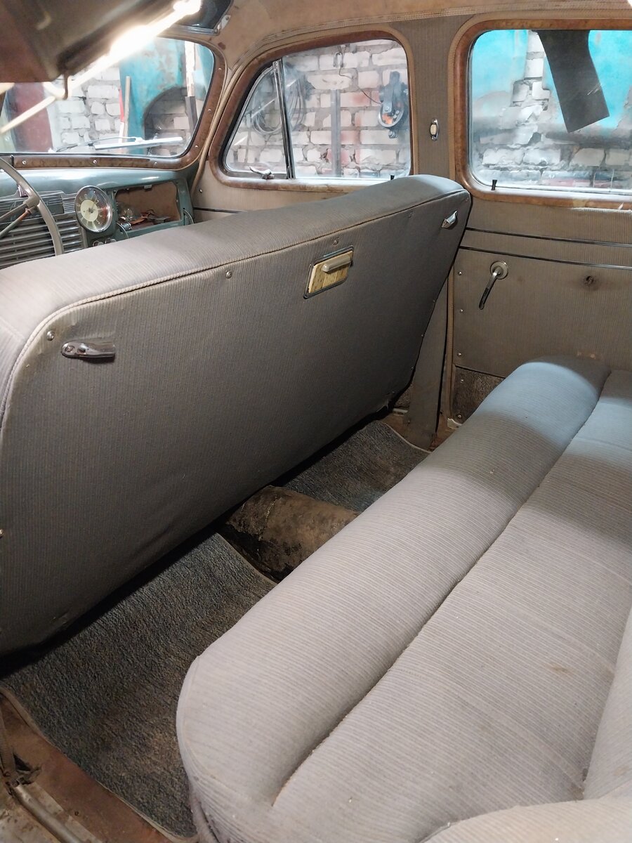

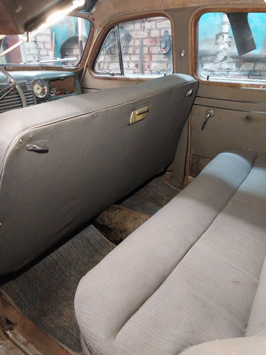

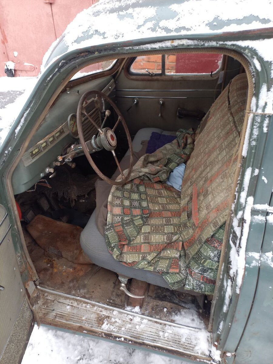

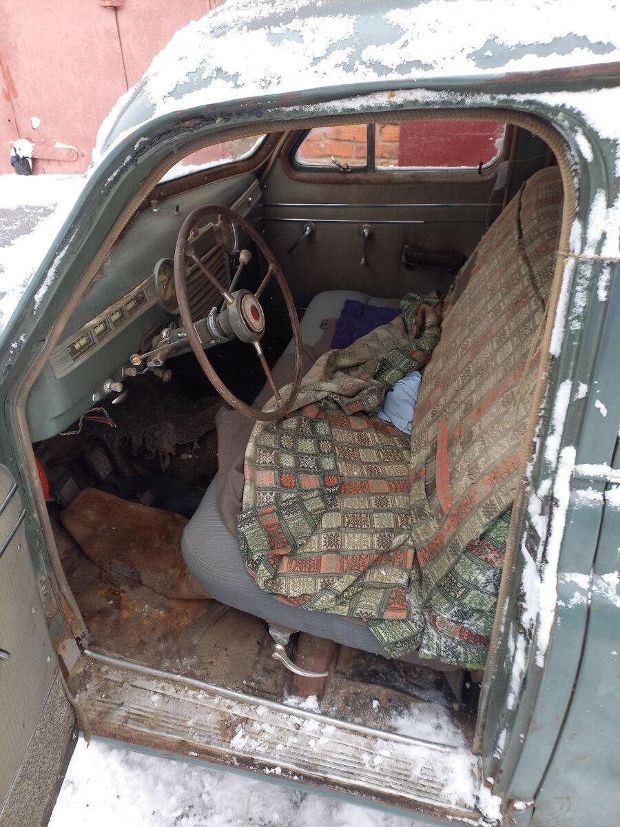

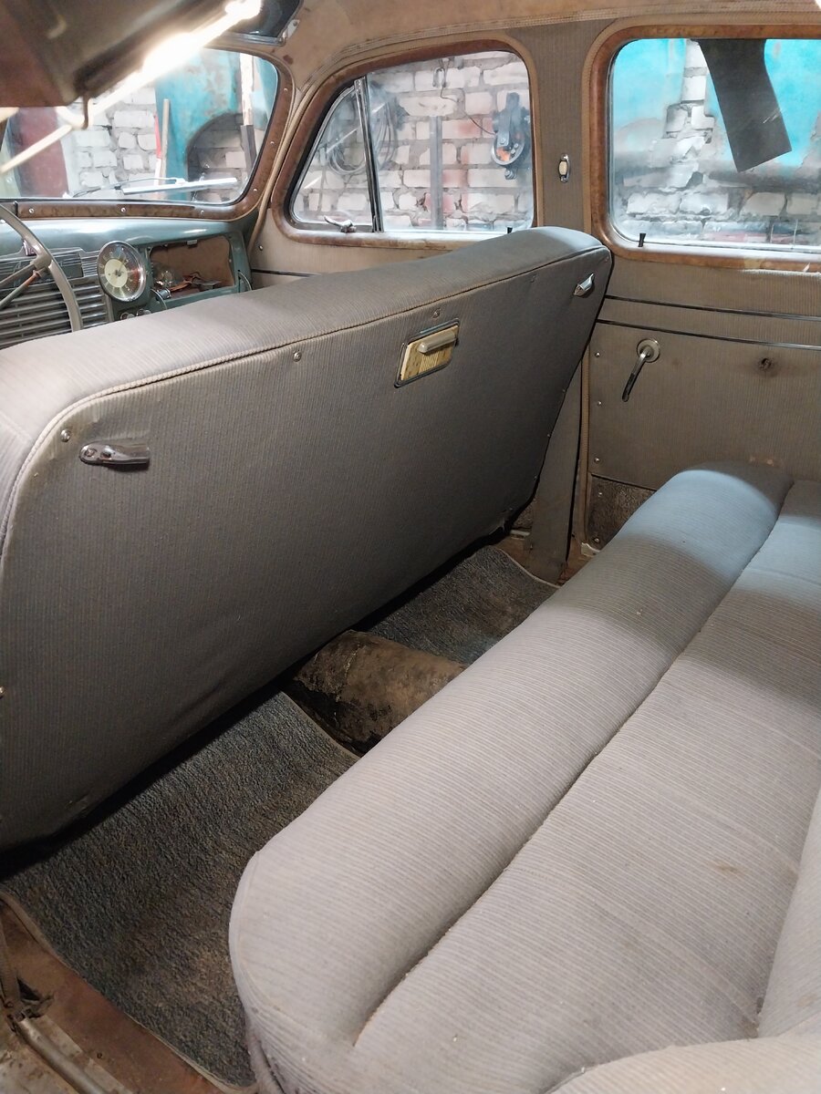

Чехлов по ссылкам выше не видно.
Это родная обивка диванов
Там несколько вложений)
На первом кажется и будут чехлы в клеточку.
У меня точно такие, почему и удивился
Реакции: ash-oldgaz
В клеточку, это ткань ПЛАХТА.
Единственная в СССР, доступная мебельная ткань в продаже. -- я про Москву говорю.
3 руб 80 коп за метр .
она двухстороняя.
Т.е. изнанки у неё нет
Реакции: FIDEL и ash-oldgaz

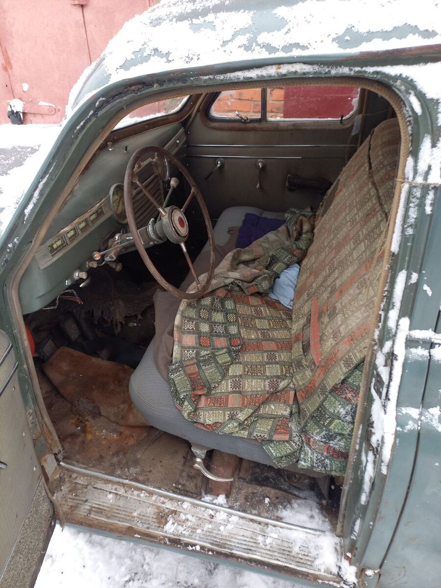

У меня из такой же ткани стояли на 21-ой и покрывало на даче есть из такой ткани. Видимо она была модной 60 лет назад!
