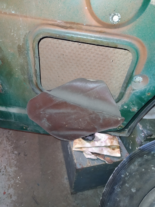

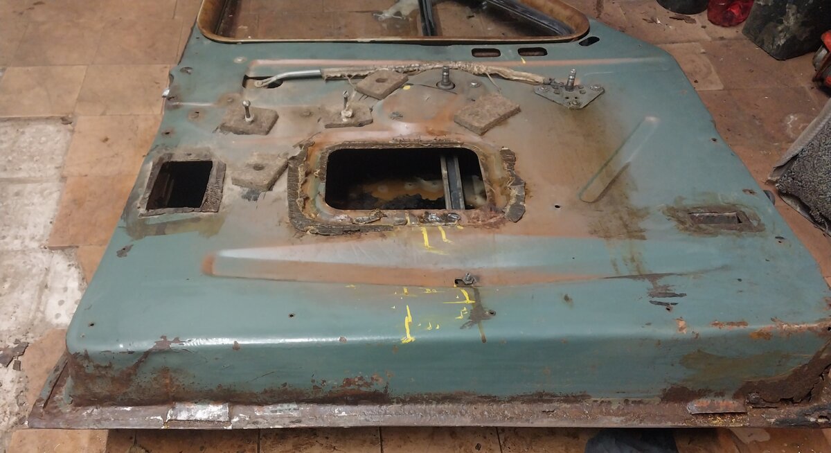

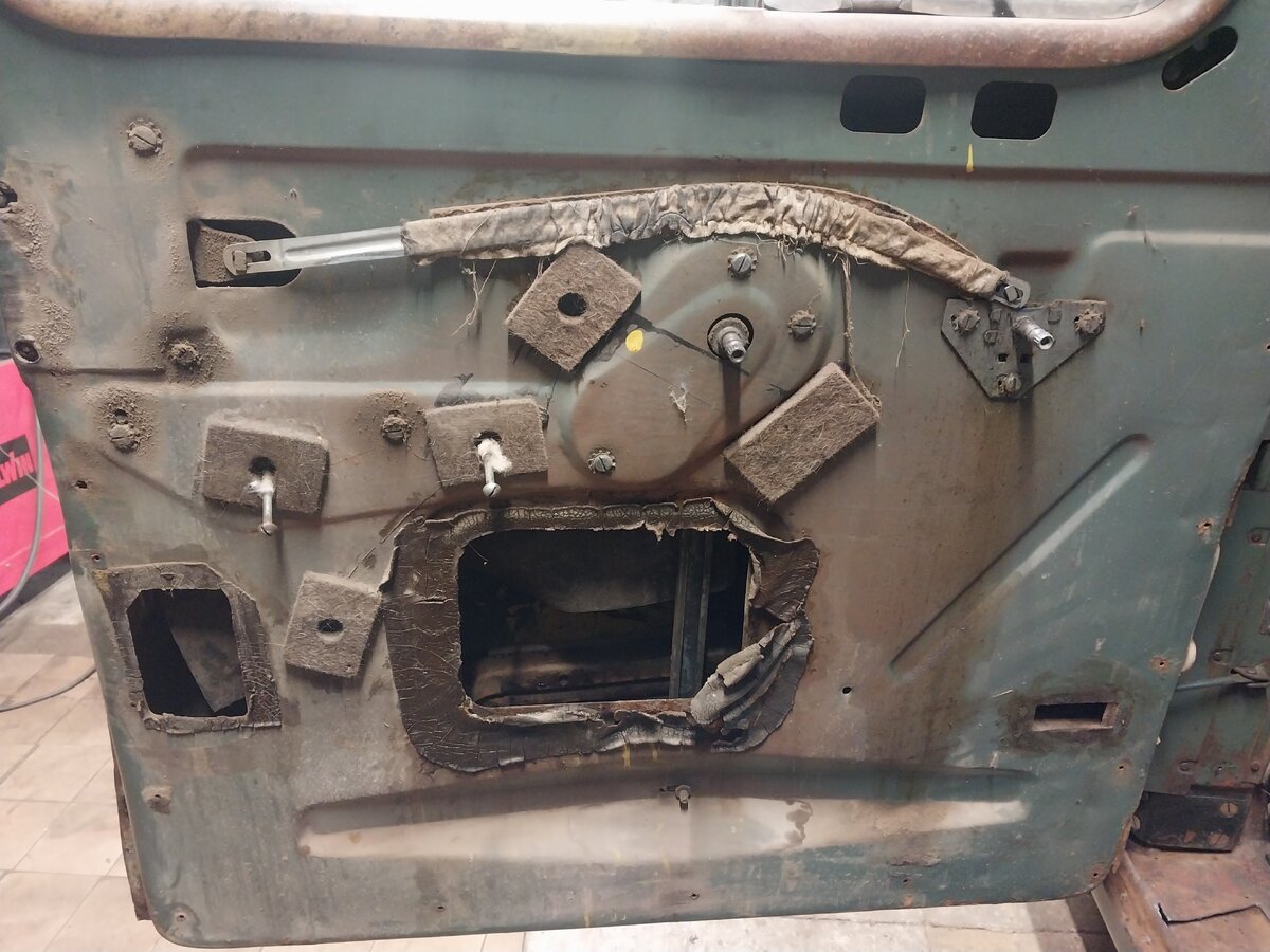

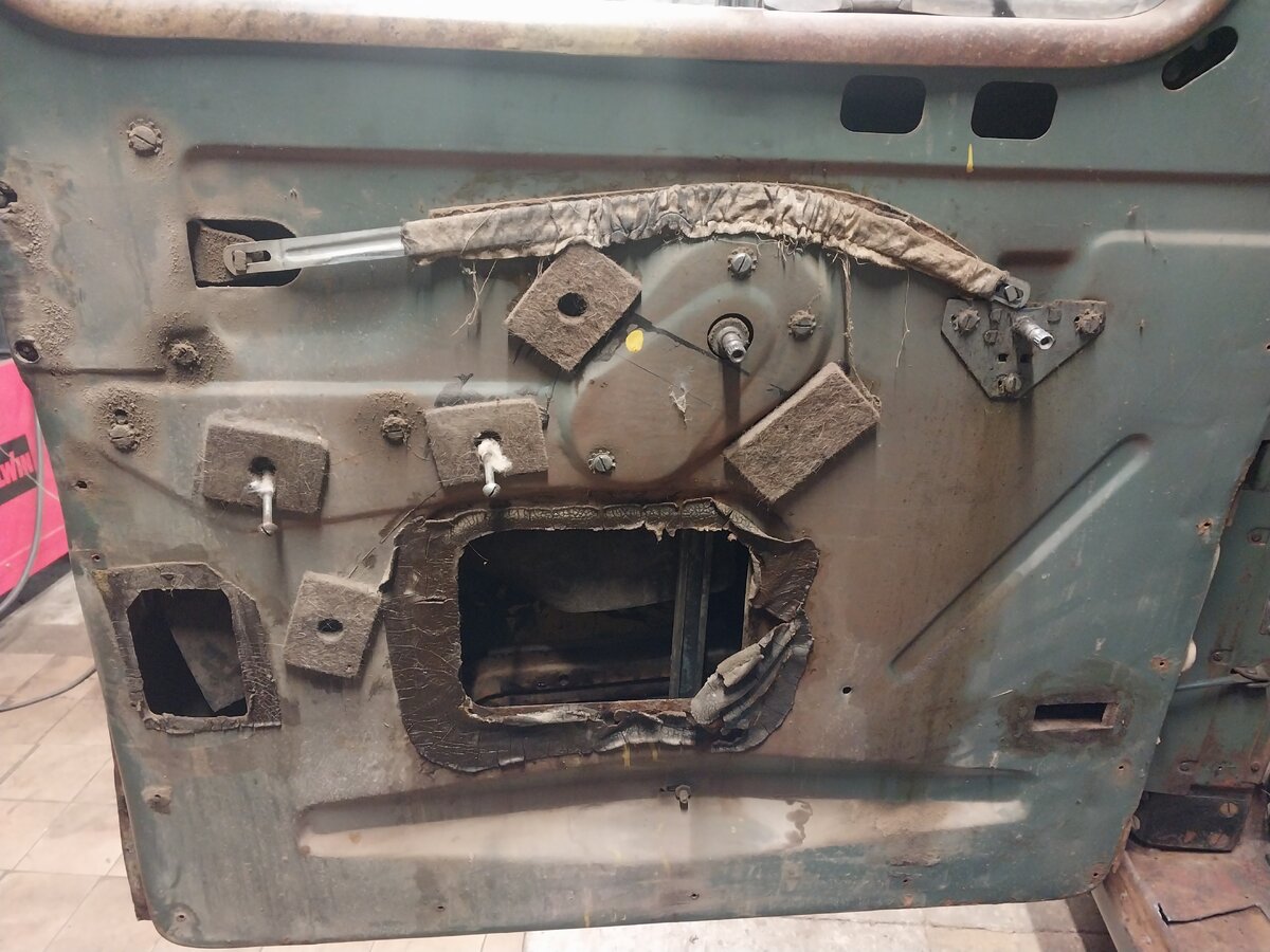

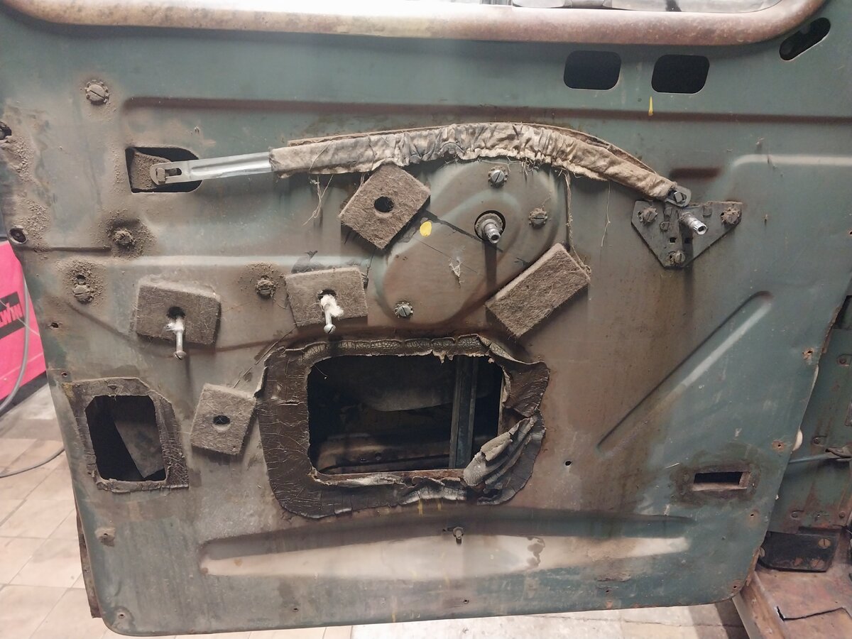

Заднюю дверь я не буду пока разбирать, она без сквозной коррозии. Почищу от ржи, когда буду делать машину полностью, тогда и займусь.
Передняя дверь печальна
Заводской войлок конечно не лучший вариант, в добавок туда засунули лист резины и забили один слив молотком
Посмотреть вложение 221409Посмотреть вложение 221410
Подскажите, а заклеенные дерматином два тех лючка это с завода по фен-шую или тюненх ?

Это колхоз)

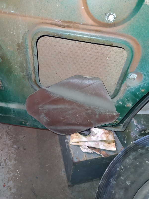

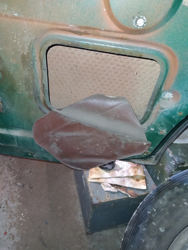

Мне такая штуковина попадалась на третьей серии. Выглядело очень по заводскому.
9 832
14 442
На 24-ках стали клеить толстый целлофан во всю дверь. Видимо что бы картон обивок влагу меньше впитывал, которая в дверь попадает.

И колхоз этот правильный. Клею я толстую полиэтиленовую плёнку на всю дверь на бутиловый герметик. Обивки целее будут. Как заводское решение есть на многих японских автомобилях.
HistoriK
14.02.2011
2 395
8 101

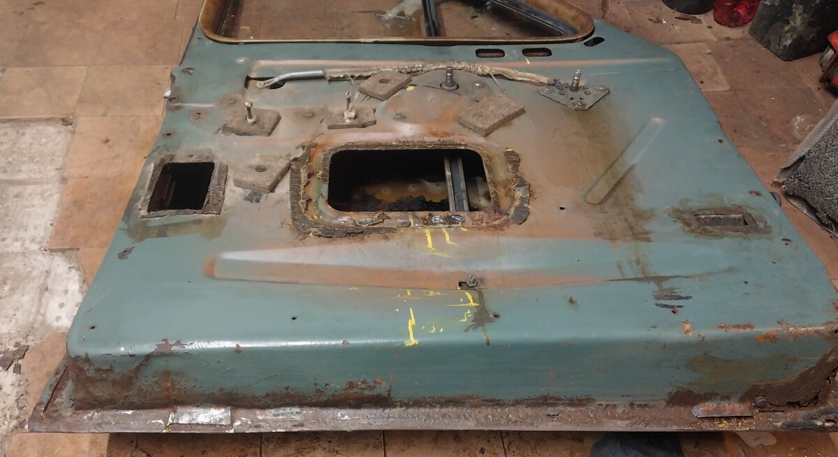

Во всяком случае эти наклеиили сами, обильно промазав все клеем, под которым начал гнить металл.
На 21,24 там уже полиэтилен был вроде.

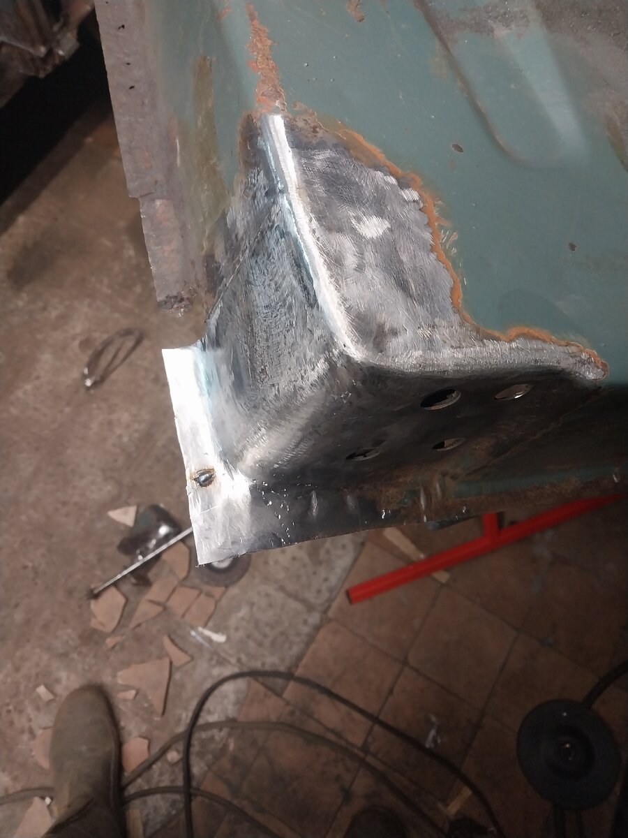

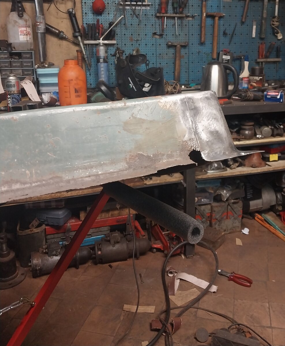

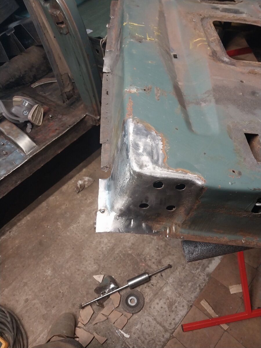

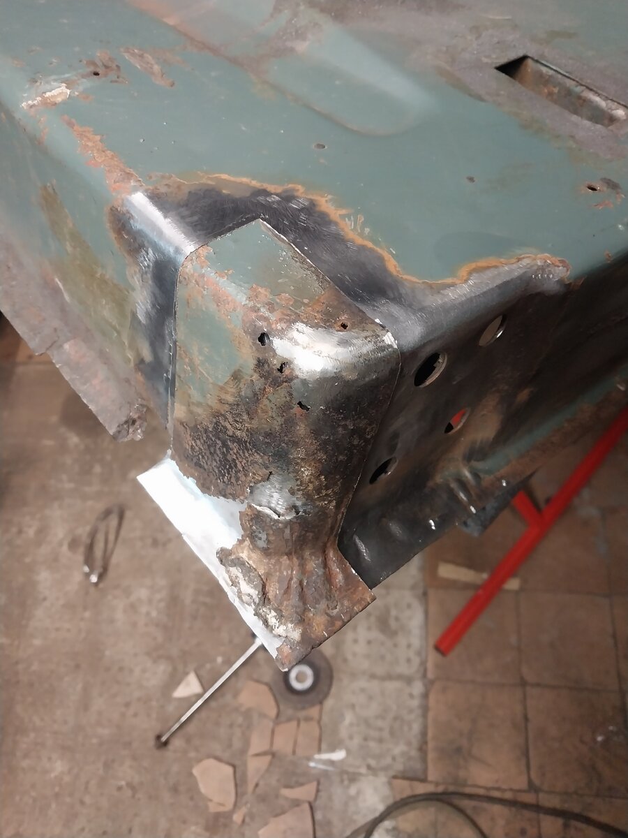

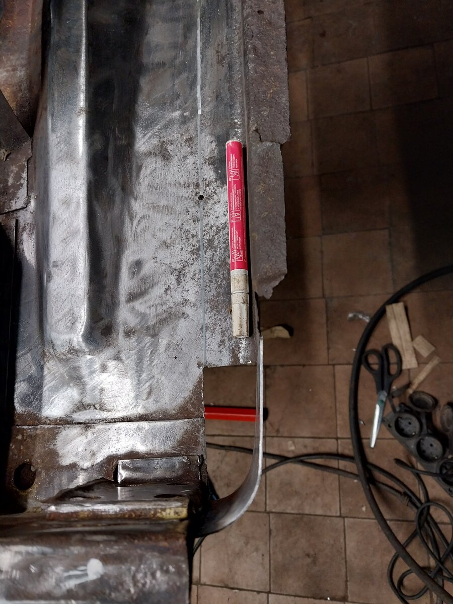

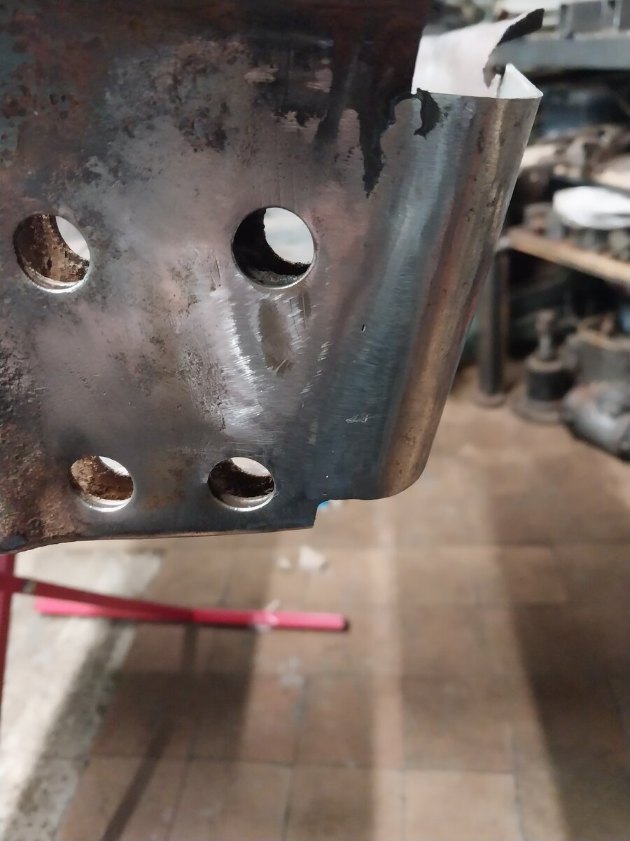

Мне удобнее на стойке все это варить, видно хорошо.
Сгнивший угол я попробую сделать из кусков, потом к нему уже приварю оставшуюся часть под замену. Я больше переживаю чтобы не ушли размеры, поэтому меняю по частям, ровняясь по гнилым кусками. Низ двери в сторону отверстий для слива воды идёт под наклоном.
Глядя на почти сантиметровый слой олова на стойках понимаешь, что подгоняли кузов под дверь, а не на оборот. Поэтому другая дверь может и не подойдёт..
Клеете на всю дверь...на Победе? Фото в Студию, да и коль это было на Японцах, лучше тогда Японца восстанавливать, не Победу)))

Порнографический этюд, по другому наверное не скажешь. Даже незначительные скачки напряжения и настроенный аппарат начит срать.
Потом дочищу швы, поправлю кромку.
Она вроде по уровню остатков кромки, как это все будет к крылу и порогу стыковаться, ещё надо будет смотреть.
Ещё надо будет заметить здоровый кусок от слива до слива, но там уже проще - он прямой.

Клеете
Так сейчас японца варю, там жуть с ружьём и ночной кошмар в обнимку. Да, на Победах клеил. Колбаска бутилкаучукового (он же стекольная замазка) герметика по периметру, на неё толстую плёнку для парника. И поклеил после того, как машина под проливными дождями два дня стояла. Все обивки намокли. Как полезу замки помыть- помазать- сфотографирую сей колхоз.
