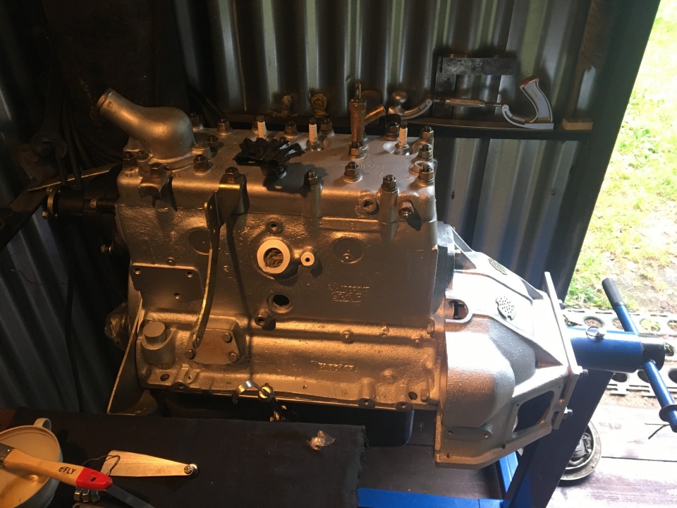

Собрал окончательно мотор, попутно перебрал генератор и стартер, все покрасил, немного погонял его и на этом пока закончил. Выглядит довольно приятно, работает то же ничего. Для первого перебранного в жизни мотора неплохой результат как я считаю, хотя не все прошло гладко.
Из неприятного-вентиляторный ремень приказал долго жить, покупал новый для ГАЗ 52, хватило его на 6 часов работы суммарно, начал расслаиваться. И поддон спереди все же немного потеет. Терпимо, но неприятно. Капля так и не упала, но немного сыровато. Прокладки ставил без герметика.
Остальные прокладки приклеил на шеллак. Да, дорого, но во-первых он реально держит очень хорошо, а во вторых имеет довольно благородный цвет и с ним мне понравилось работать.

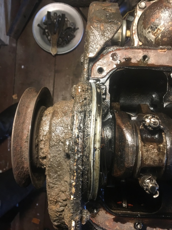

Масло слито, я переворачиваю мотор "вверх дном" чтобы снимать поддон. Тут меня ожидал первый сюрприз. Когда мотор был перевернут из вентиляционных окошек в колоколе ручьем полилось масло. Хорошо, что я положил на пол старый противень от плиты, а то весь пол бы испачкал. Похоже набивка текла много и давно, плавно заполняя полость картера сцепления. Вылилось оттуда где-то стакана полтора.
Далее я стал откручивать поддон, матеря предыдущего сборщика - болты крепления были с головками на 12 и на 13, разной длины и ушатаности.

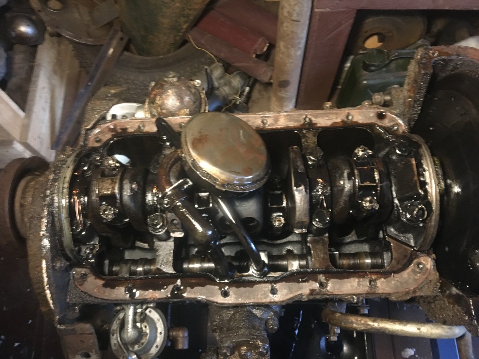

Наконец поддон был отделен от "тела" и перед мной предстала вот такая картина:

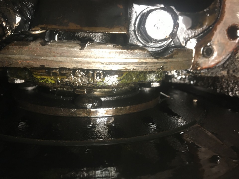

А это алюминиевая скоба крепления крышки ГРМ. И ей очень плохо. Белые сопельки, проглядывающие через толщу грязи-мой "любимый" силиконовый герметос. .

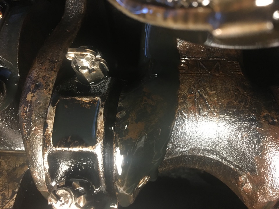

Вот тут если приглядеться можно увидеть, что на коленвалу есть клеймо ЗМ.

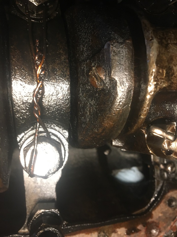

Заглушки похоже кто-то уже выворачивал:
Клеймо ЗМ на четвертой коренной крышке:

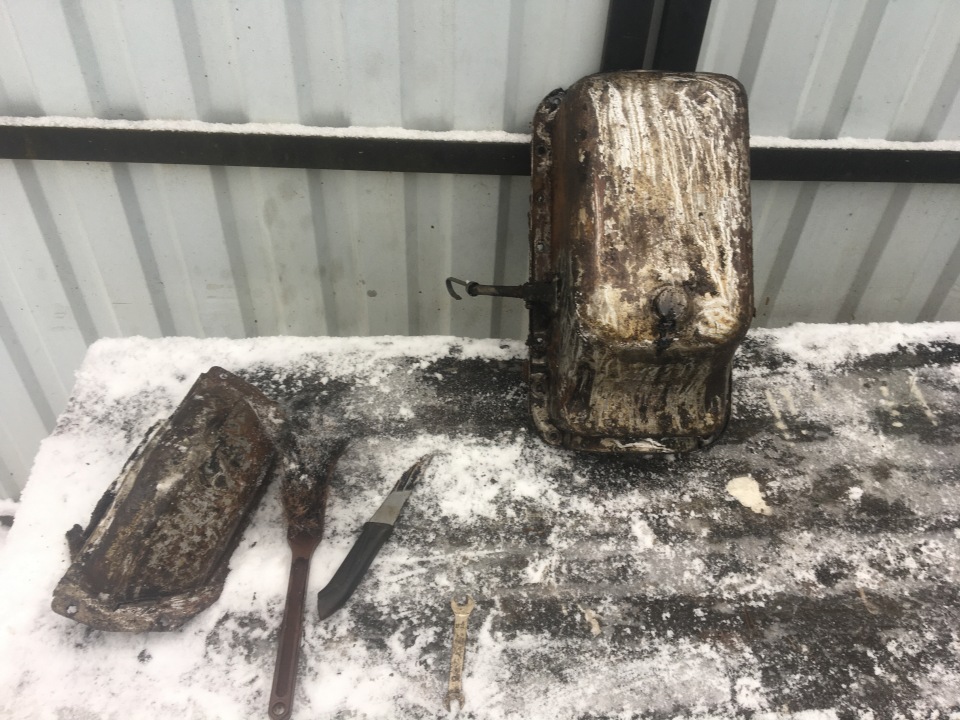

Чтобы поддон было не противно трогать, я вынес его на улицу и ножом счистил с него грязь. Она была пропитана маслом и создавалось ощущение, что я режу кекс "Столичный" не первой свежести.

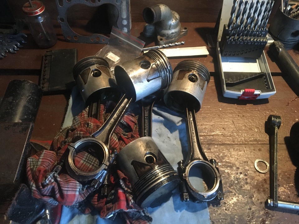

А дальше пошли поршни с шатунами. Нижние головки шатунов уже были помечены предыдущими ремонтниками, поэтому дополнительно я их помечать не стал. Итак первый пошел:

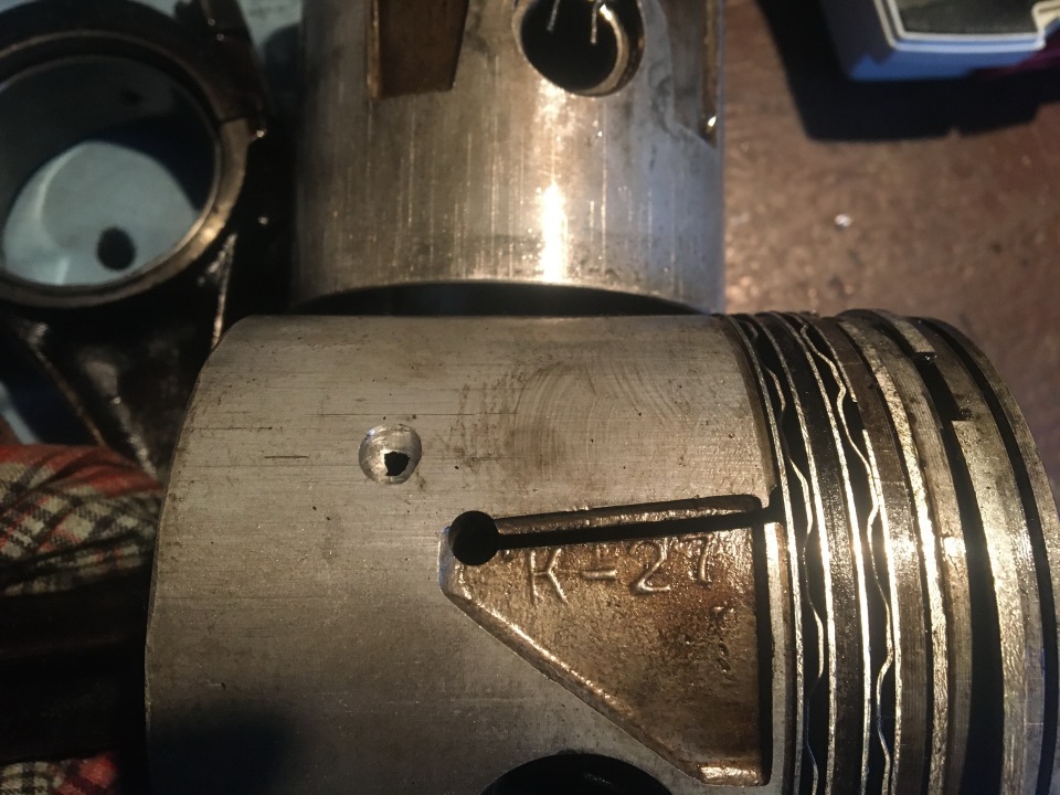

Поршень первого цилиндра.
Дырдочка.
Когда я это увидел, мой мозг выдал "404 Error" и я минуты три просто вертел поршень в руках пытаясь понять как это и откуда. Сначала я подумал, что это дефект литья, но нет в углублении явно прослеживался угол 120 градусов, как у сверла. Значит эту хрень специально тут просверлили.
Я видел в интернете как какой-то мужик сверлил поршни для улучшения смазки цилиндра, но там дырок было как в швейцарском сыре, а тут только одна.
Для облегчения? Штатные бобышки, что уже не катят? Посмотрел. Штатных бобышек оставалось еще приличное количество. Так и не придумав ничего адекватного я отложил поршень с шатуном и принялся за остальные.
Вот алюминиевый квартет в сборе:
Уже на этом этапе стало понятно, что мотор малой кровью в мир живых не вернуть.
Поршни, даже не смотря на засверленый первого цилиндра были более-менее ничего. Единственно "усики" стопорных колец были направлены внутрь (надо наружу) и поршневые кольца были одеты фасками в разные стороны. Верхнее как нужно, а нижнее наоборот. Хотя может это такой "лайфхак" из пятидесятых, не знаю. Возможно в этом и кроется неадекватная компрессия. Все кольца были целы и даже свободно перемещались в своих канавках.
Два пальца откровенно болтались на ощупь в верхних головках шатунов.

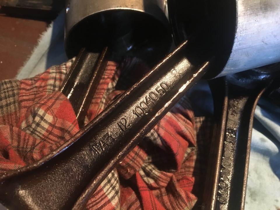

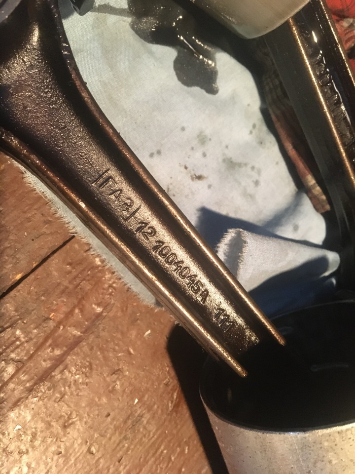

А шатуны были ВСЕ разные. На одних было написано ГАЗ разными способами, а на другом ЗМ, это полбеды. Вот такую маркировку имели шатуны с 1 по 3: 12-1004050
А вот такую шатун четвертого цилиндра 12-1004045А

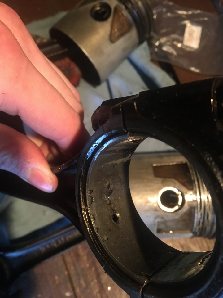

Один шатун имел в нижней головке "нарезы" ка в стволе винтовки, видимо убирали эллипсность.
А это баббит вкладыша третьей шатунной шейки. Ему песец.
На самом деле песец всем вкладышам, этот самый страшный. Баббит на всех темно-серый и имеет множество вкраплений. Масло кто-то похоже тут раньше вообще не менял.
Потом я взял микрометр и померил шатунные шейки. Получилось плюс минус 50,7 мм по шейкам. А вот эллипсность составила 0,05 мм. Вкладыши были -0,5, соответственно раньше вал был 51 мм. Износ 0,2 мм? Как оно еще не стучало то...
К слову давление на ХХ на прогретом было 2 очка по контрольному мех. манометру.
Тут уже стало понятно, что делать тут особо нечего. Для интереса я открутил третью коренную, там вкладыши получше, но вкрапления все равно есть. С втулками распредвала наверное так же фигня. В общем это кандидат на полный капремонт.

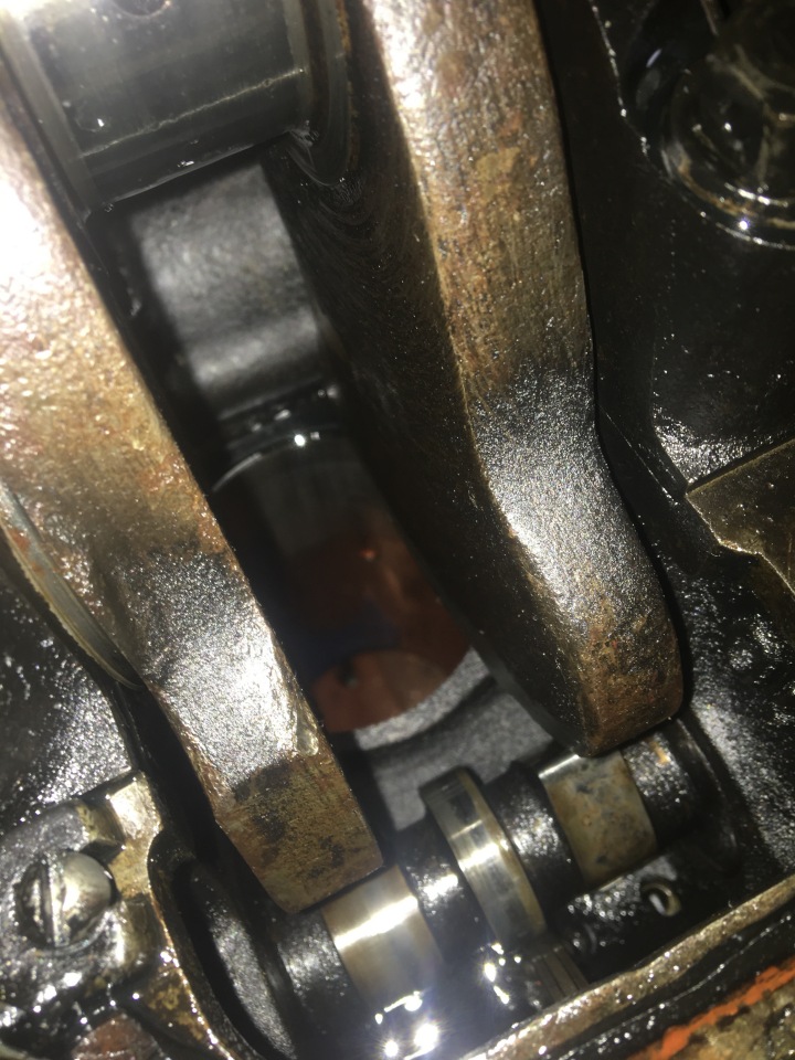

И тут я заглянут в первый цилиндр и охренел:
На его стенке было видно отверстие.
Я попытался его сфотографировать, но это довольно сложно (рыжая точка в цилиндре это оно):
Оно заглушено заглушкой на герметике. То есть если отбросить здравый смысл и оперировать голыми фактами получаем следующую картину:
Стоял себе мотор в сборе и никого не трогал. Мимо шел мужик (хотя может и не мужик, но сути это не меняет) с дрелью. Идет он такой и думает "Во, мотор стоит, а что будет если я его просверлю?" Ну берет мужик длинное сверло на 6 мм, вставляет в дрель и начинает сверлить. Что было дальше загадка. То ли сверло оказалось короткое, то ли его кто-то спалил за этим занятием и дал звездюлей, не знаю. Но факт налицо. В моторе была просверлена дырка аж до поршня.
Дырку эту потом видимо заглушили. Все это мои бредовые фантазии, если кто придумает более адекватную версию происхождения отверстия готов выслушать.

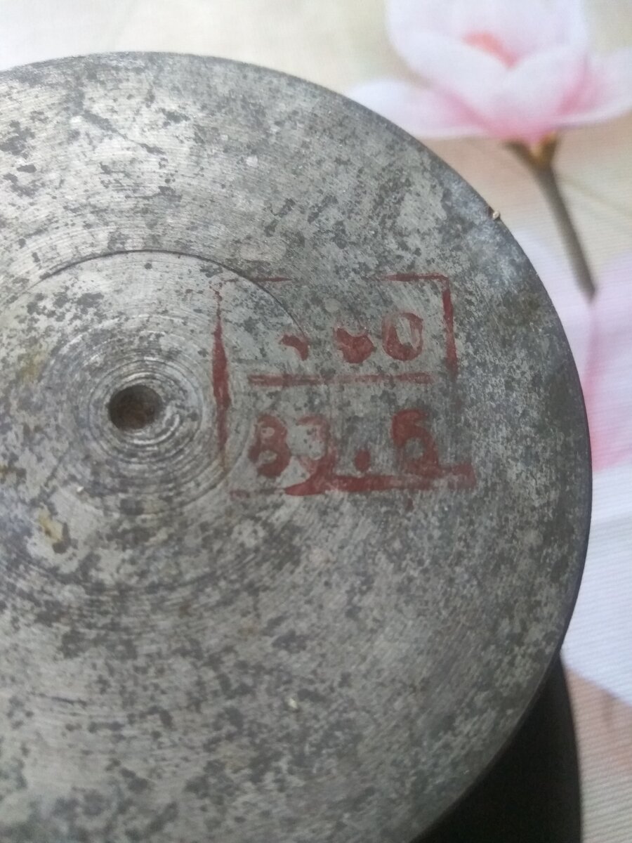

А сами поршни какого ремонта?

Поршни 83.00.

Ооо) значит ваш размер 83.5?)
Не очевидно, надо мерить поршень и смотреть, возможно подойдут 83,00. В теме "Вопрос про кольца" я промерял нутромером цилиндры и износ их не сильно большой. Возможно замена поршней вернет зазор в паре поршень-цилиндр в поле допуска.
Расточить всегда успеется, тем более что, как показала практика, точить нормально умеет мало кто.
