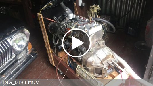

Приделал ГАЗельный вентилятор. Сделан он блевотно (куча облоя, лопасти чуть разные), но дует хорошо. Из доработок-пришлось центральное отверстие немного напильником распилить, "как есть" он на помпу одеваться не захотел, ну и заодно опилил облой с лопастей. Собрал генератор с реле-регулятором, присобачил приборку от погрузчика и подключил датчик, чтобы показывал температуру. Температуру показывает, зарядки нет. Генератор живой, а вот с реле похоже какая-то беда. Оно новое, но нерабочее. Буду разбираться, походу обрыв где-то.
Отрегулировал все клапана еще раз, у подозрительного зазор немного уменьшил. И выкинул нафиг маслоотражательную пластину из клапанной коробки, пусть там будет побольше масляного тумана. Звук стал потише.
Была еще наркоманская идея к датчику контрольной лампы, что в ГБЦ приделать автомобильный сигнал, чтобы он дудел, как движок перегреется, но это так, пока мысли))
Ну и конечно же видео:
Коментарии приветствуются.

Реле часто не работает новое . Попробуй сначала Контакты почистить мелкой наждачкой и промыть растворителем или бензином . Обычно помогает .

Внутри оно идеально, контакты тер, но ничего не произошло. У меня стоит связка Г108 и РР24Г2. На всякий случай гену перемагнитил перед подключением и покрутил в режиме электродвигателя. Реле "на подумать" взял человек глубоко в теме. Может к следующим выходным будет вердикт. У меня еще РР12Б новое лежит, но его неудобно на стенд вешать, оно больше генератора весит.

По рр24г2 надо сделать следующее:
1. Подключить правильно все контакты рр как на машине.
2. С обратной стороны рр имеются сопротивления, надо взять книгу от 21й и найти значения сопротивлений и проверить их на рр. Иногда там бывает обрыв или плохой контакт.

Дай мотору немного поработать... реле включится
И бывает на малых оборотах тока не хватает...

Не, не включится, на 1000 то не включилось. На этих оборотах генератор, подключенный к тестеру уже давал хорошее напряжение.

Реле так и не заработало, хотя обмотки все целы, контакты почищены, а сопротивления соответствуют своим номиналам. Что с ним-не знаю, может пружинка слишком могучая на реле обратного тока, может еще чего. Заменил реле-зарядка появилась. Правда на 900-1000 оборотах. Хотелось бы чтобы пораньше, а то при паспортных ХХ будет только на батарее работать.
Погонял мотор в субботу час-полтора на 900 оборотах. пока все нормально. Давление 3 атм., температуру держит, ничего не перегревается. Потом окружающие мне велели все заканчивать-типа воняет сильно. Они на природу типа приехали, а я тут мотор видите ли запустил.
И еще мотор потеет маслом, а с поддона даже подкапывает. Сильно потеет маслонасос-по прокладке между блоком и по прокладке самого насоса. Подтяжка результата не дала, надо буде поменять. И как правильно прокладку поддона ставить, может есть какие хитрости? Или полусинтетику не надо было в него заливать?

Единственная хитрость против подтеков на все времена - герметик. Я не знаю как собирают на заводе, либо на новых деталях идеально ровные привалочные плоскости, либо оно и новое течет через некоторое время. Покупаем высокотемпературный герметик, красный или серый (кому как нравится). Если запчасти контактируют с бензином, тогда нужен бензосостойкий герметик, такие тоже бывают.
Далее, все прокладки мажем герметиком с двух сторон. Именно прокладки, и мажем не много чтобы они были влажные, без излишеств. Также нужно мазать штуцеры под различные шланги, резиновые уплотнительные кольца и т.п. Результат - ничего нигде не течет. Самое важное, сопряженные поверхности тщательно протирать спиртом, минимум в 2 прохода, чтобы обезжирить поверхности. В труднодоступных местах используем ватные палочки.
А полусинтетику в след. раз можно поменять на синтетику. :cool:

Я честно говоря не люблю герметики, они у меня ассоциируются с рукожопыми мастерами которые наваливают на прокладку весь тюбик, и притягивают так, что из стыка свисают сопли. Ограниченно пользую permatex черный, видимо настал его час и тут. У себя на Волге собрал много чего без герметика, в том числе и поддон-все сухо. А тут как-то так.

Понимаю, и полностью солидарен. Однако, виноват в этом не герметик а вышеупомянутые мастера. Использовать нужно чуть-чуть, чтобы снаружи и не видно было что там что-то есть. В книге по ремонту ГАЗ 69, кстати, в инструкциях так и написано - использовать лак "герметик" на прокладках :) Некоторые авто производители вообще соединяют агрегаты без прокладки, на один герметик. Но там нужно хитро это делать. Приходилось один раз ставить так картер масляного поддона к блоку. Как же я был удивлен узнав что для него не существует заводской прокладки.
А еще, 3 раза в жизни приходилось устанавливать заливной клапан в бочёнок унитаза, с нижним подводом. В инструкциях написано просто поставить прокладку и затянуть. Все три раза честно пытался следовать инструкциям и все три раза текло. Приходилось разбирать, сушить феном, и мазать прокладку санитарным герметиком. :D

У меня стоят на газ52 моторе прокладки картон. Все пропиталось и течет. Герметик только думаю поможет. Все протирал,а толку картон напитался и течет((
