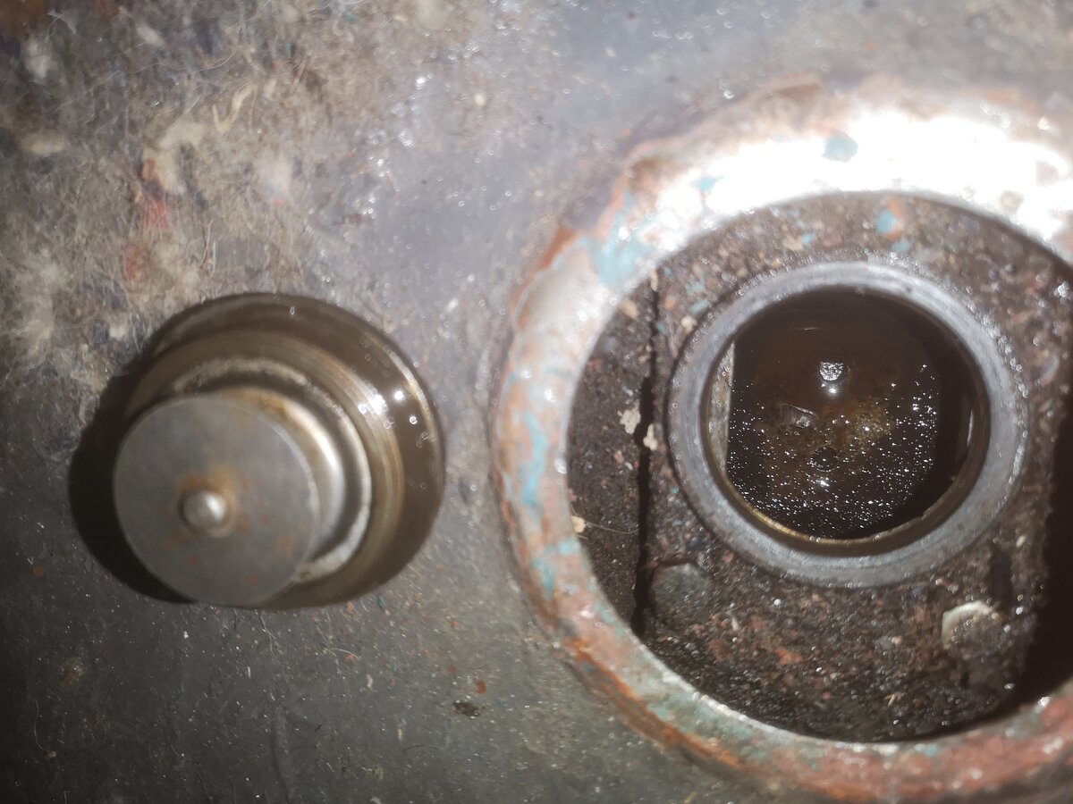

Пока суть да дело, вскрыл гтц и обнаружил, что там вообще ничего нет. Всё слито. Или утекло.

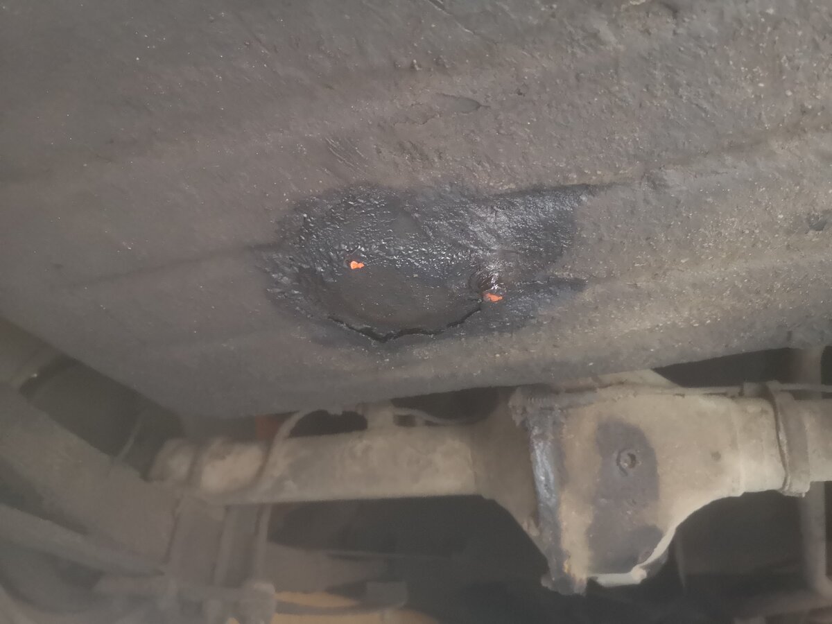

А ещё оказалось слито в топливом баке. Он, выходит, с дыркой.
13 439
5 953
смотри потеки на колесах изнутри и трубки

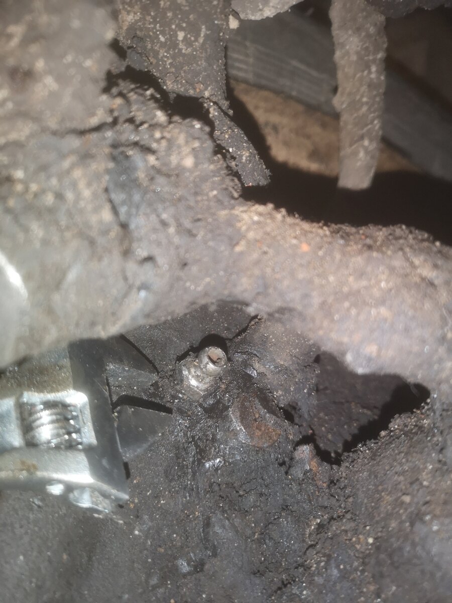

Посоветуйте, пожалуйста, как легче добраться до штуцеров передних колёс. Ключи, что есть у меня не пролезают. Снимать колесо? Поднимать на домкрате?
13 439
5 953
ну во превых такими разводными туда лезть нельзя, во вторых чистим грязь и накидным все прекрасно крутится
Разводной там в качестве целеуказателя :)
Грязь я сам очень не люблю - это как себя не уважать, но пока у меня только мойка высокого давления рядом есть. Она не справляется с этим (уж-не-знаю-чем) антикором.
Я хочу сделать тормоза и уже потом загнать её на мойку и полностью отодрать.
Приподнял я колесо на домкрате - ключ стал пролезть :)
13 439
5 953
тогда соблюдаем порядок прокачки по книге, сначала дальнее заднее, и так к переднему левому

Я такие места люблю чистить аэрозолем для промывки карбюратора - быстрая точечная очистка. Если нужно очистить весь щит, тогда рекомендую жидкость для отмывки двигателей. Разбрызгиваем, ждем пол часа, потом смываем вашей мойкой.
Колеса, при ревизии тормозов, естественно удобнее снимать. Тогда всё сразу видно и доступно.

Ну уж для нормальной работы можно и колесо снять. а лучше все четыре и на кирпичики для обзорности..

Боюсь просто тормозную жидкость залить не получится, скорее всего там БСК была. Тогда все шланги и резинки в тормозной системе под замену.
13 439
5 953
да, нюхать надо
бск резко спиртом пахнет
