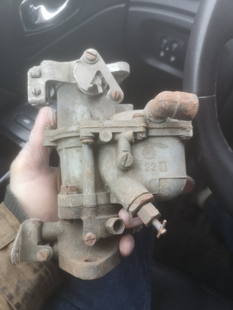

Пока суть да дело, занялся карбюратором, подкапотной лампочкой и катушкой зажигания.

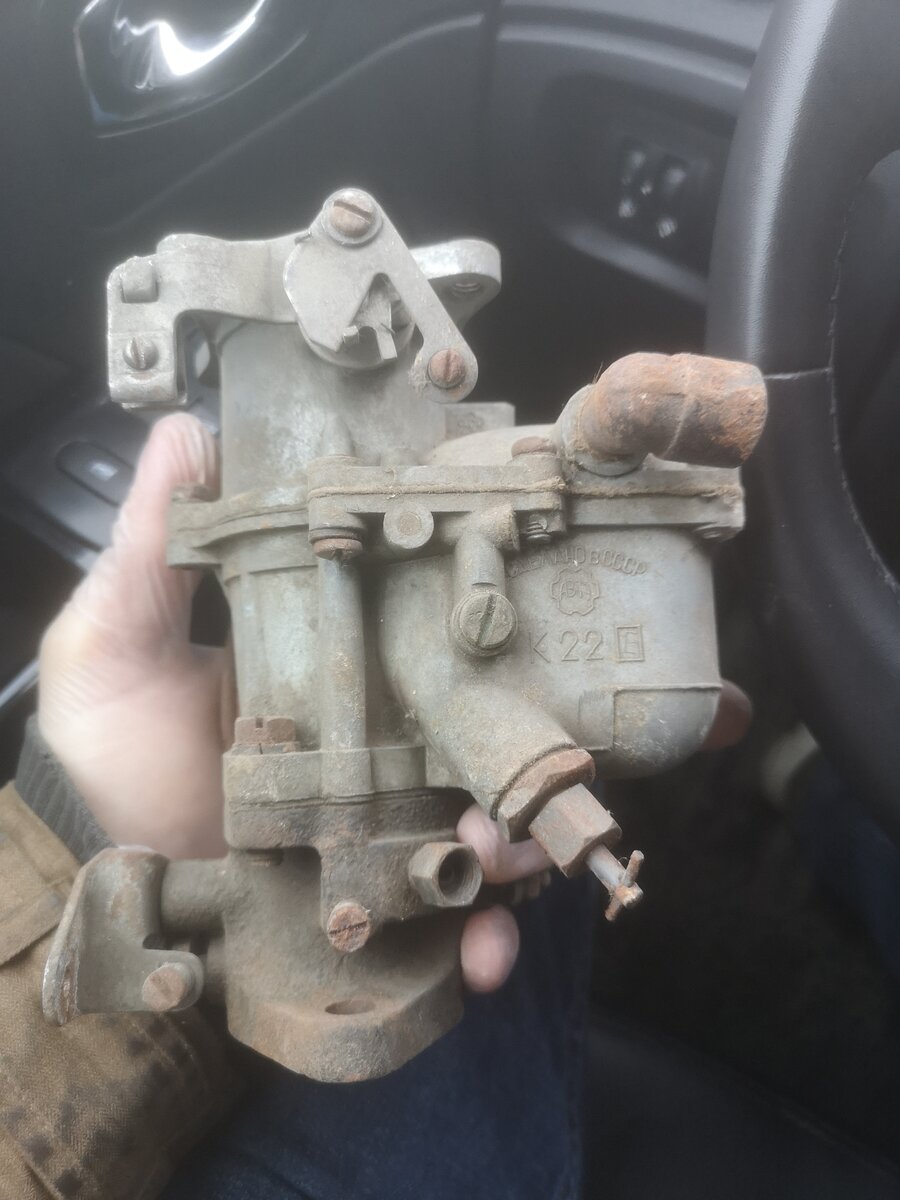

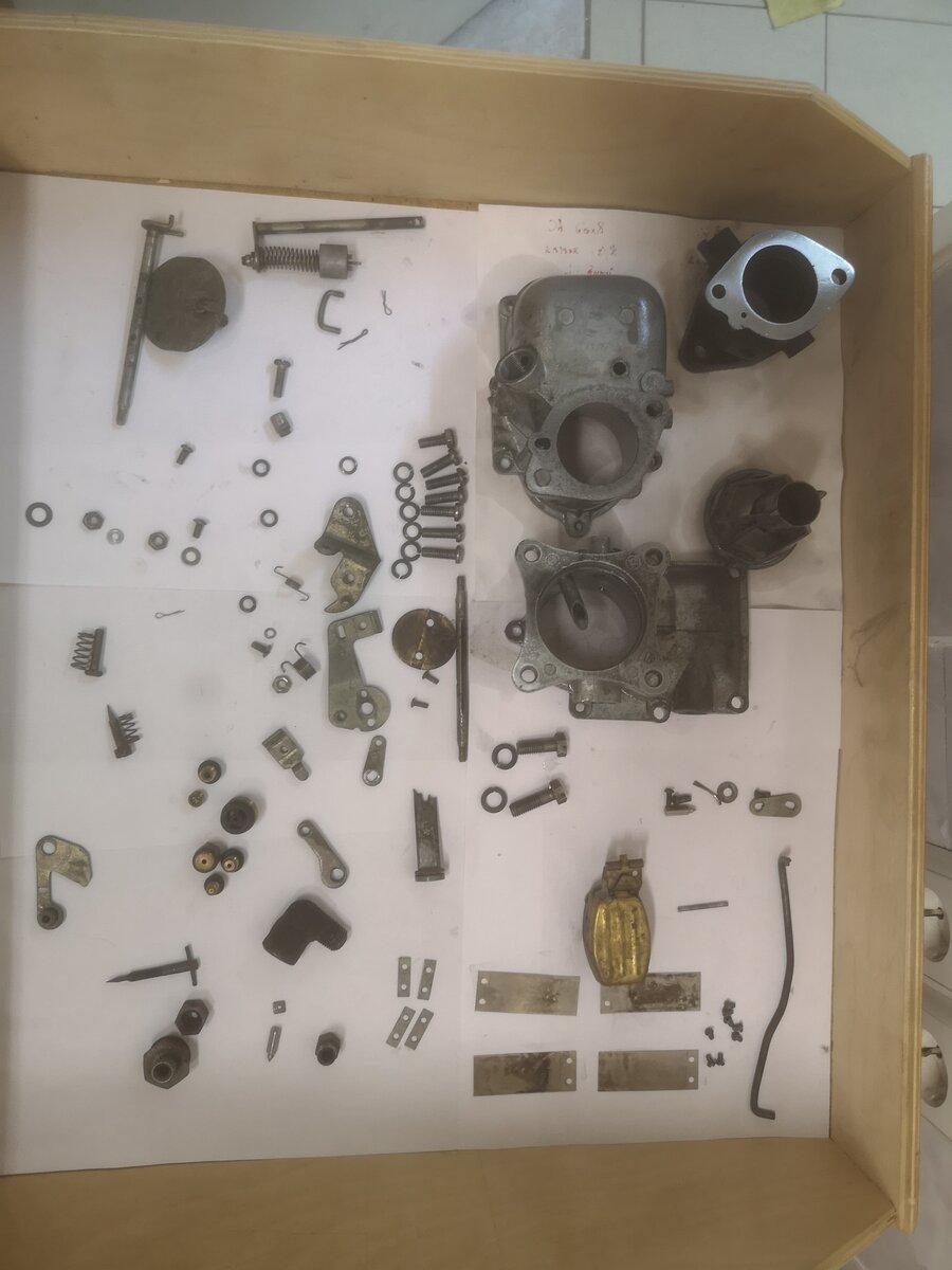

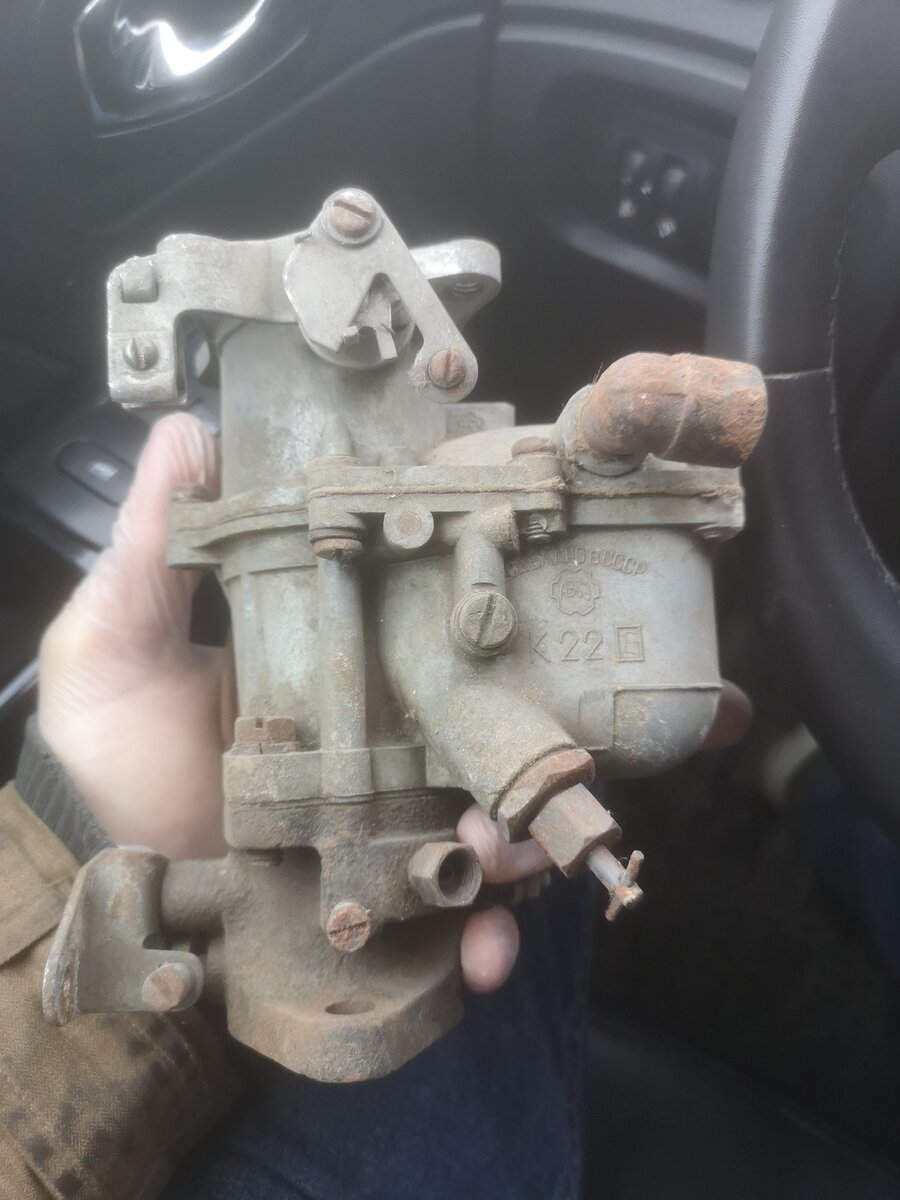

Карб к22е куплен в интернете. Состояние оказалось удручающим.
Не было тяги. За триста рублей нашел к22Г с тягой, как оказалось потом очень удачно купил.

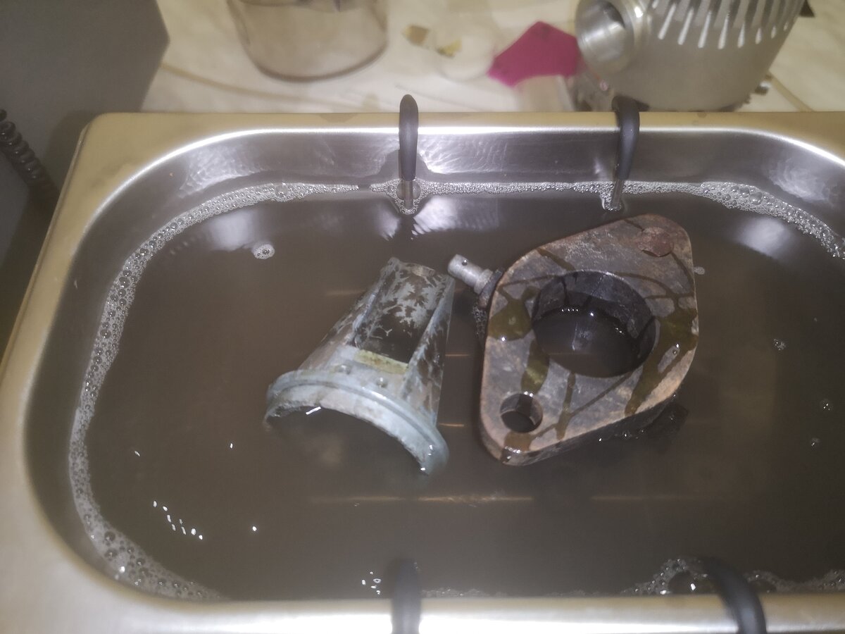

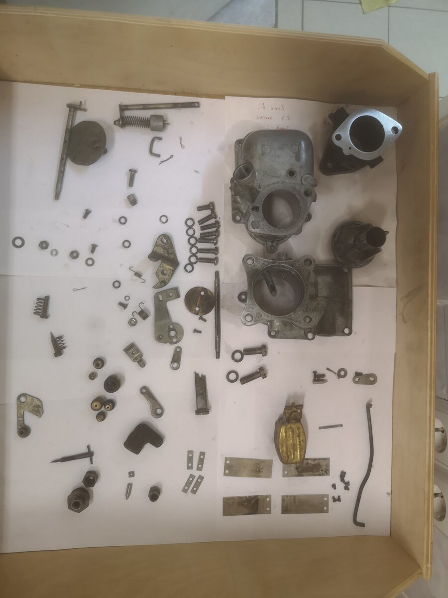

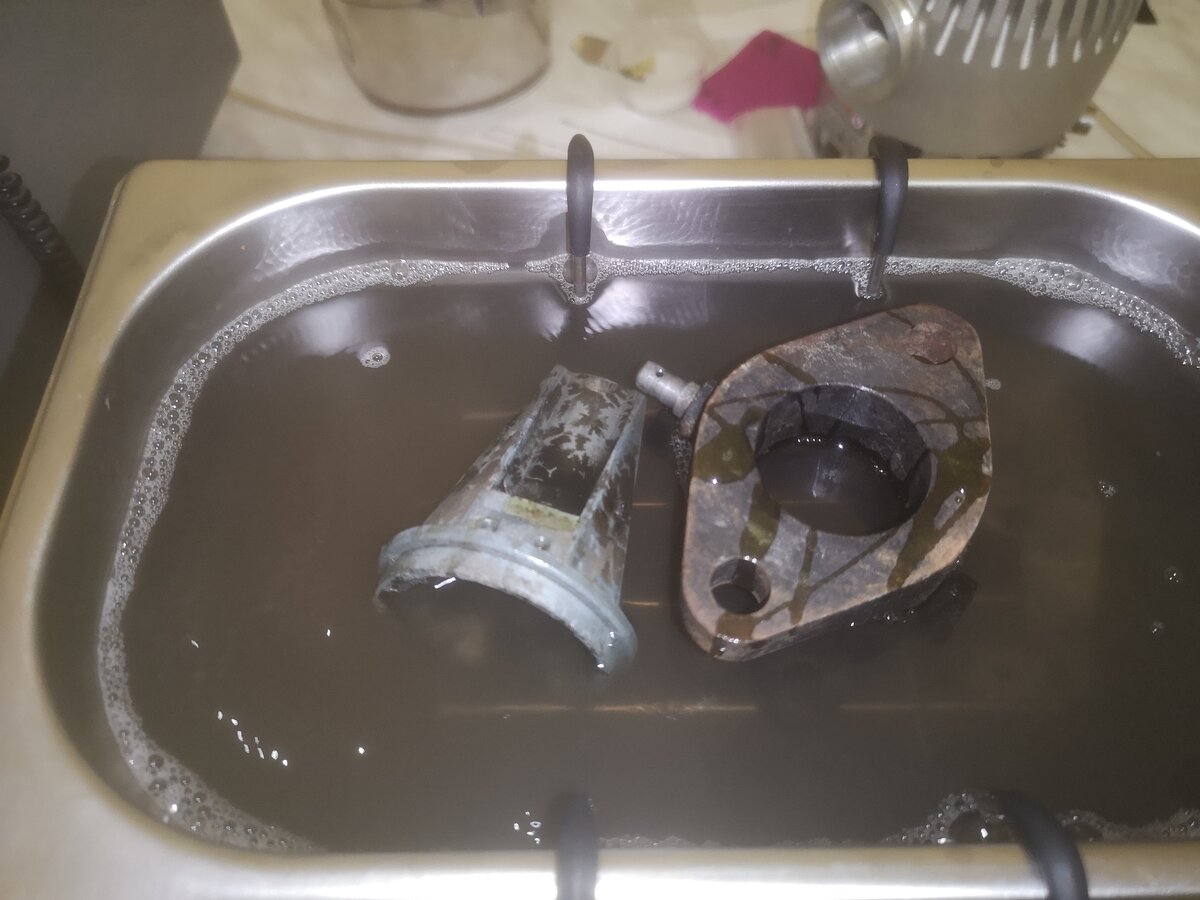

Оба разобрал, помыл.

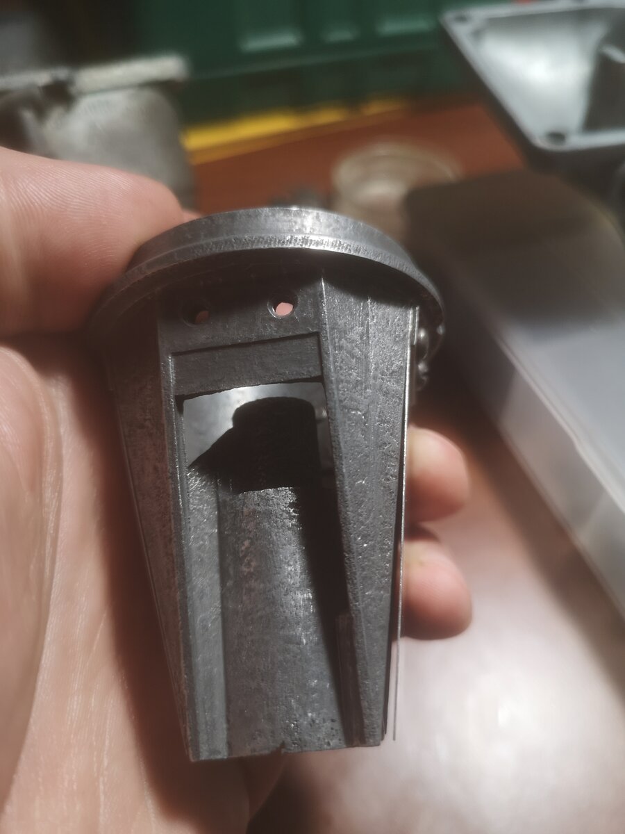

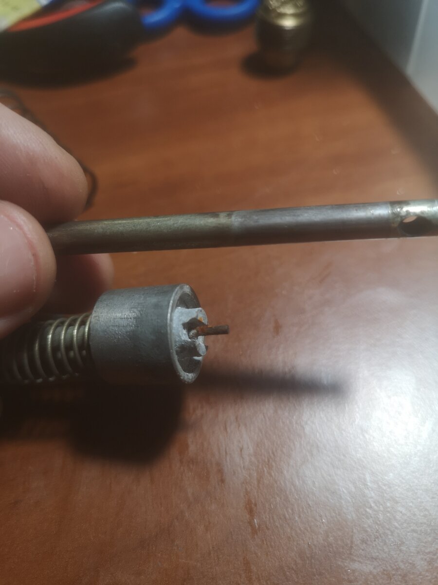

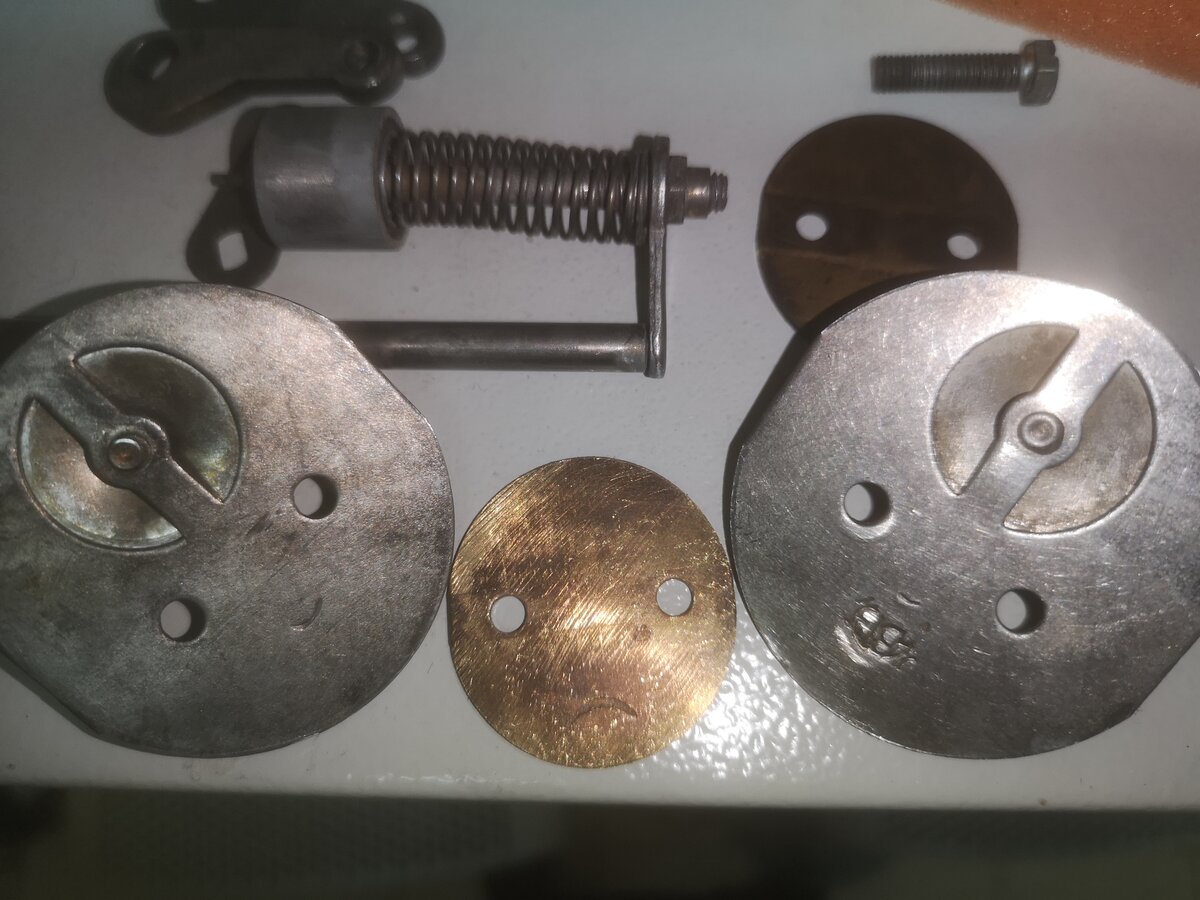

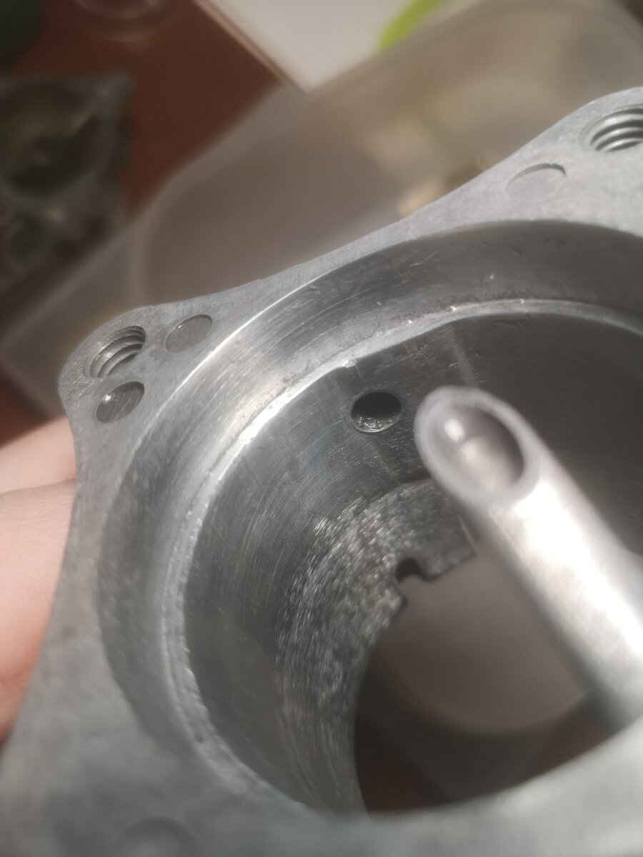

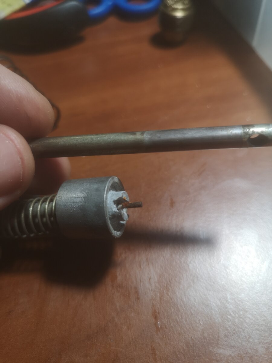

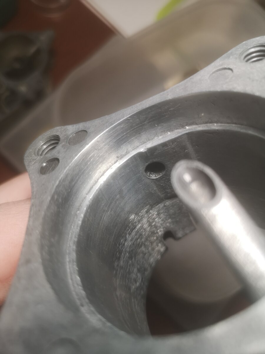

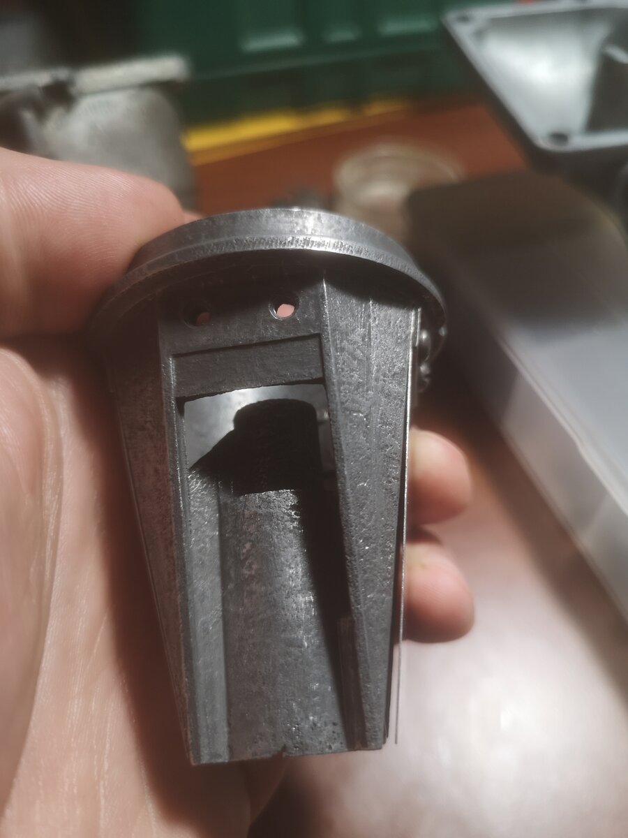

В к22е поршень застрял в канале, а кончик проржавел:

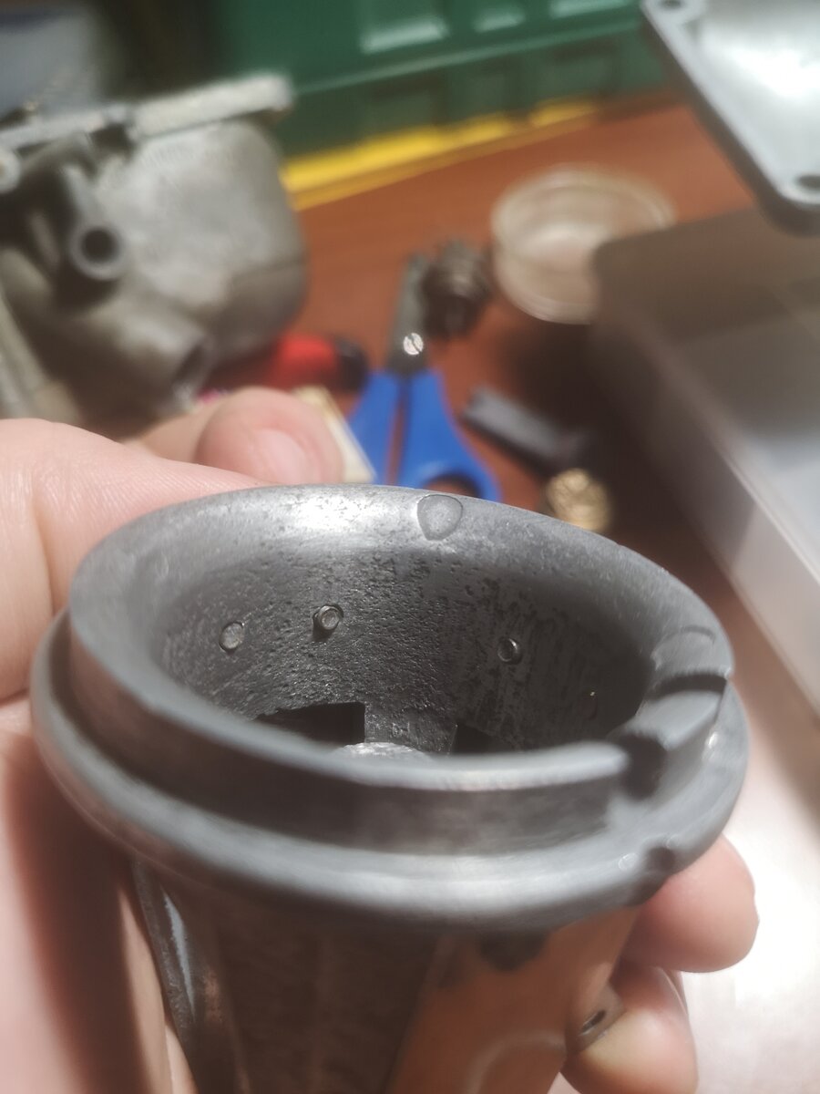

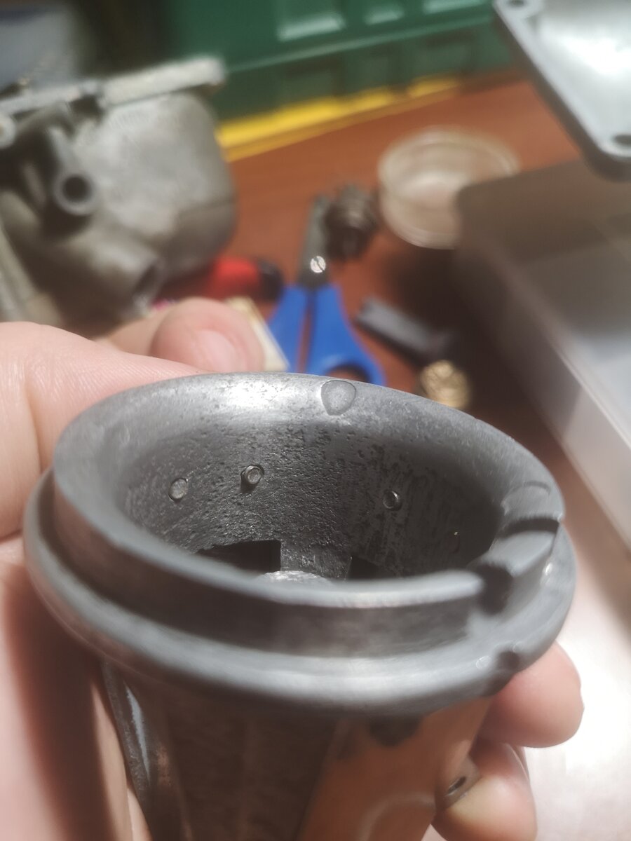

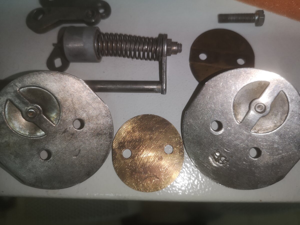

Диффузор весь в рытвинах каких-то и пластины не прилегают.
Кроме того, внутренняя поверхность крышки явно подвергалась каким-то истязаниям.

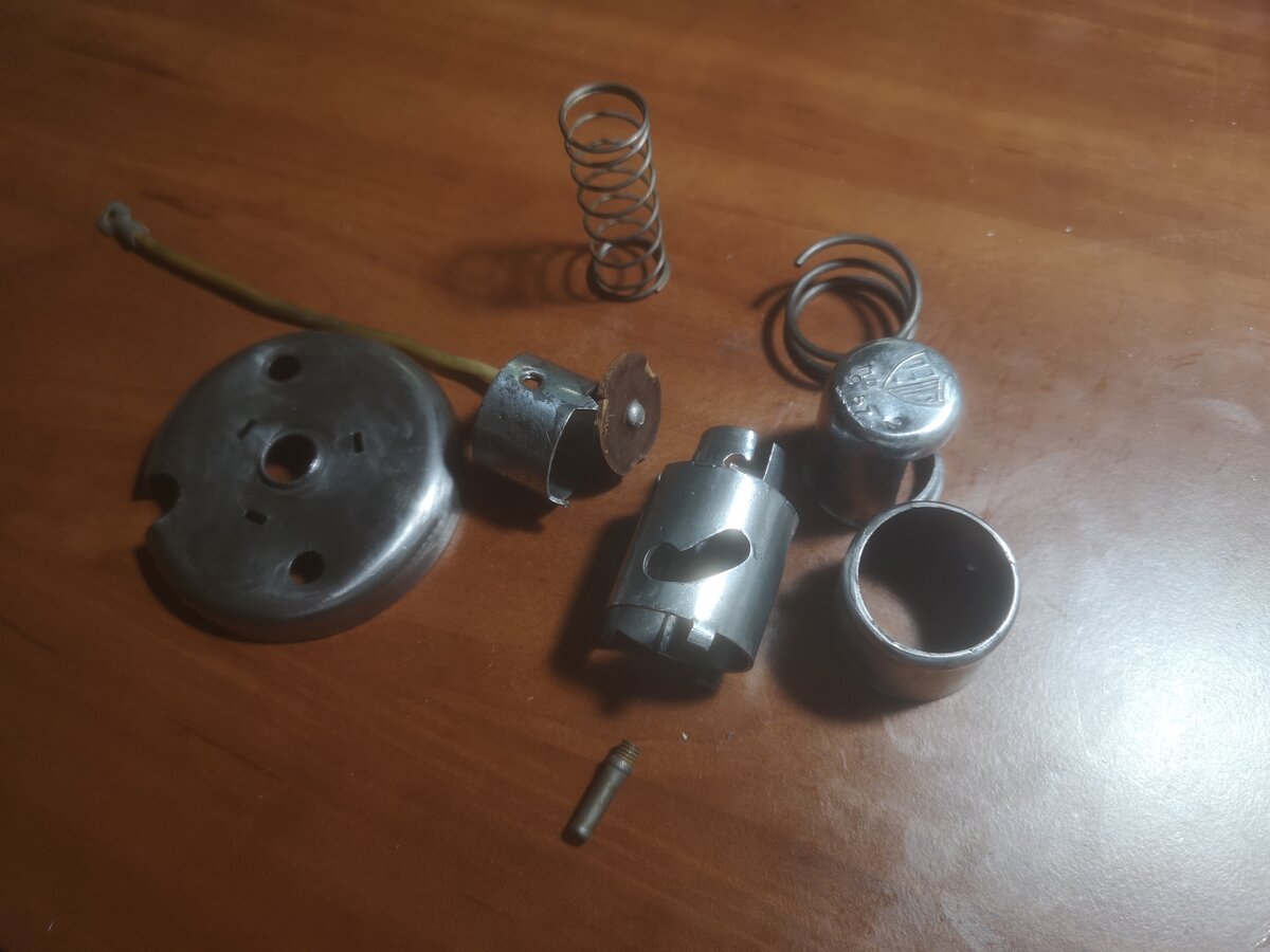

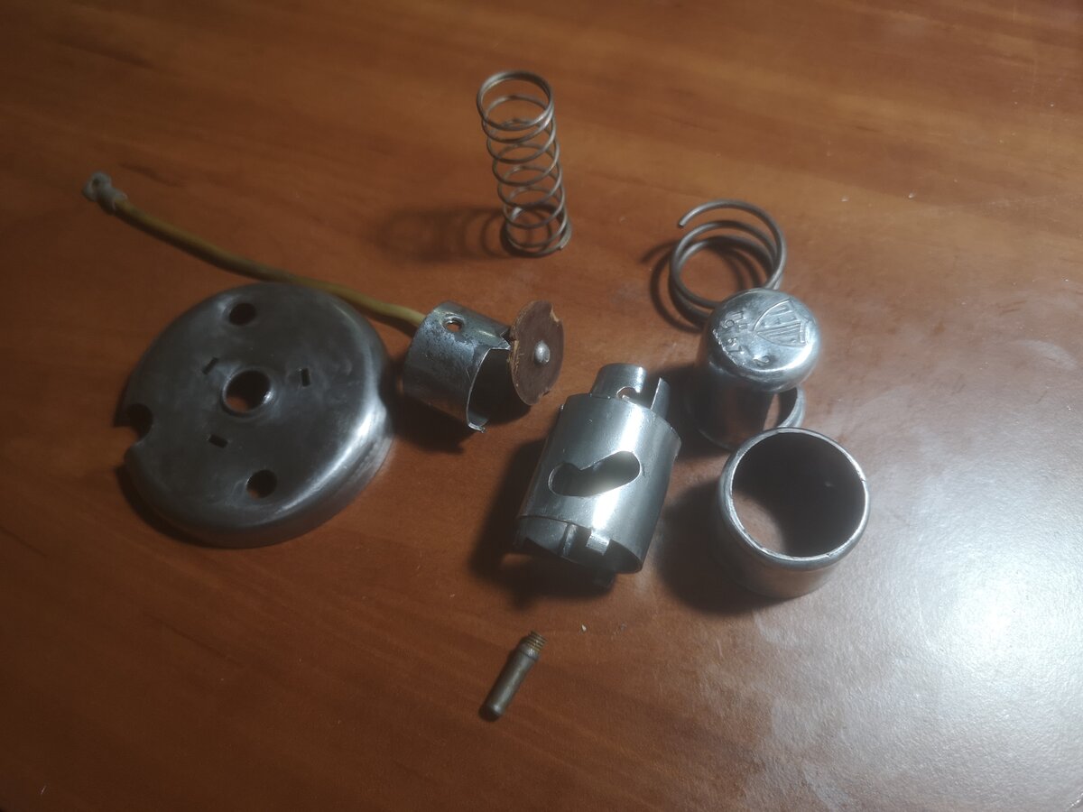

В к22г поршень отличный, диффузор гладкий, но все оси основательно сточены. Жиклеры закисли настолько, что ни нагрев, ни ВДшка не справлялись... Вывернул варварским методом. Сверлом. В воздушной заслонке проржавела пружинка. Все намертво закисло - окошечко не открывалось
Короче, недолго думая, из двух я собрал один комплект и отдал в оцинковку с кадмированием. Ценник оказался нехилым, но уж очень мне понравился вид к22е у @Andrey1992 =) Решил, что будет мне на НГ подарок )) Жду, пока сделают.

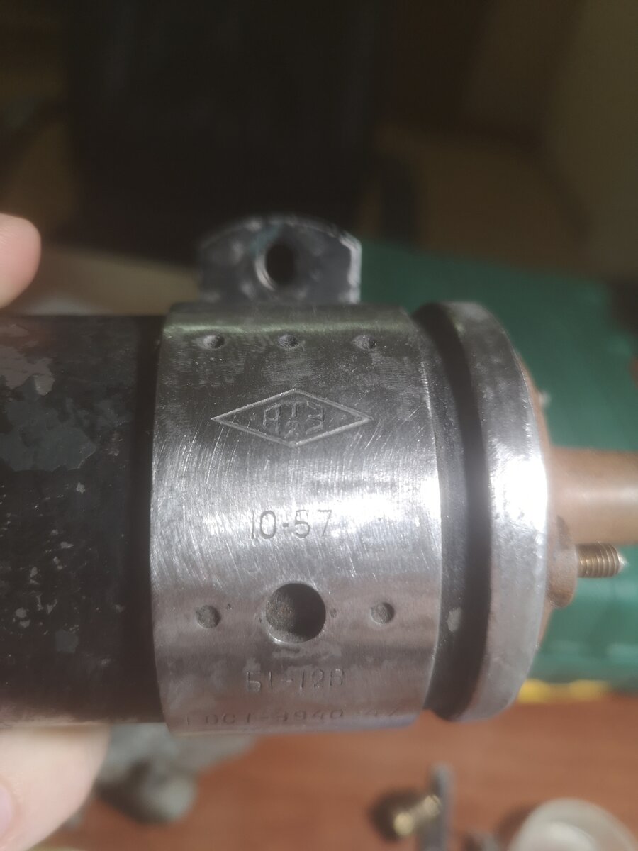

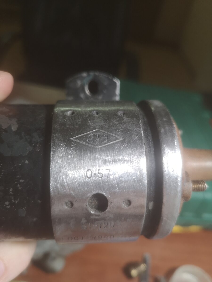

Ну и катушку зажигания решил обновить, почистить, покрасить. Тоже 57 =) Только октябрь )

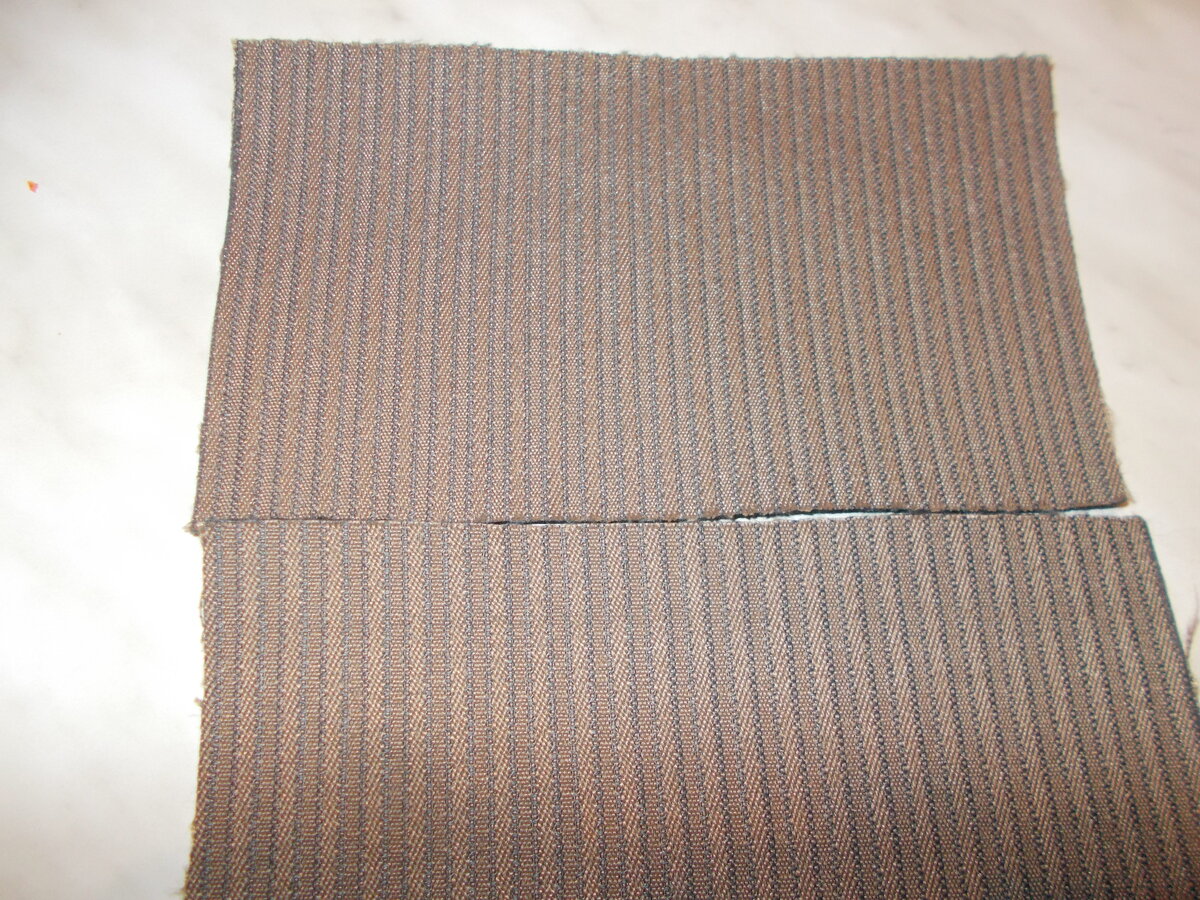

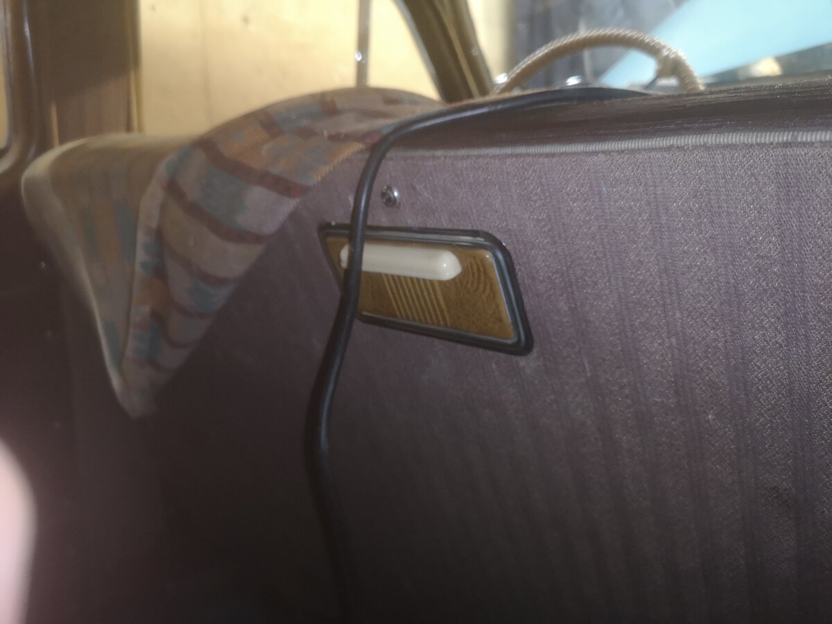

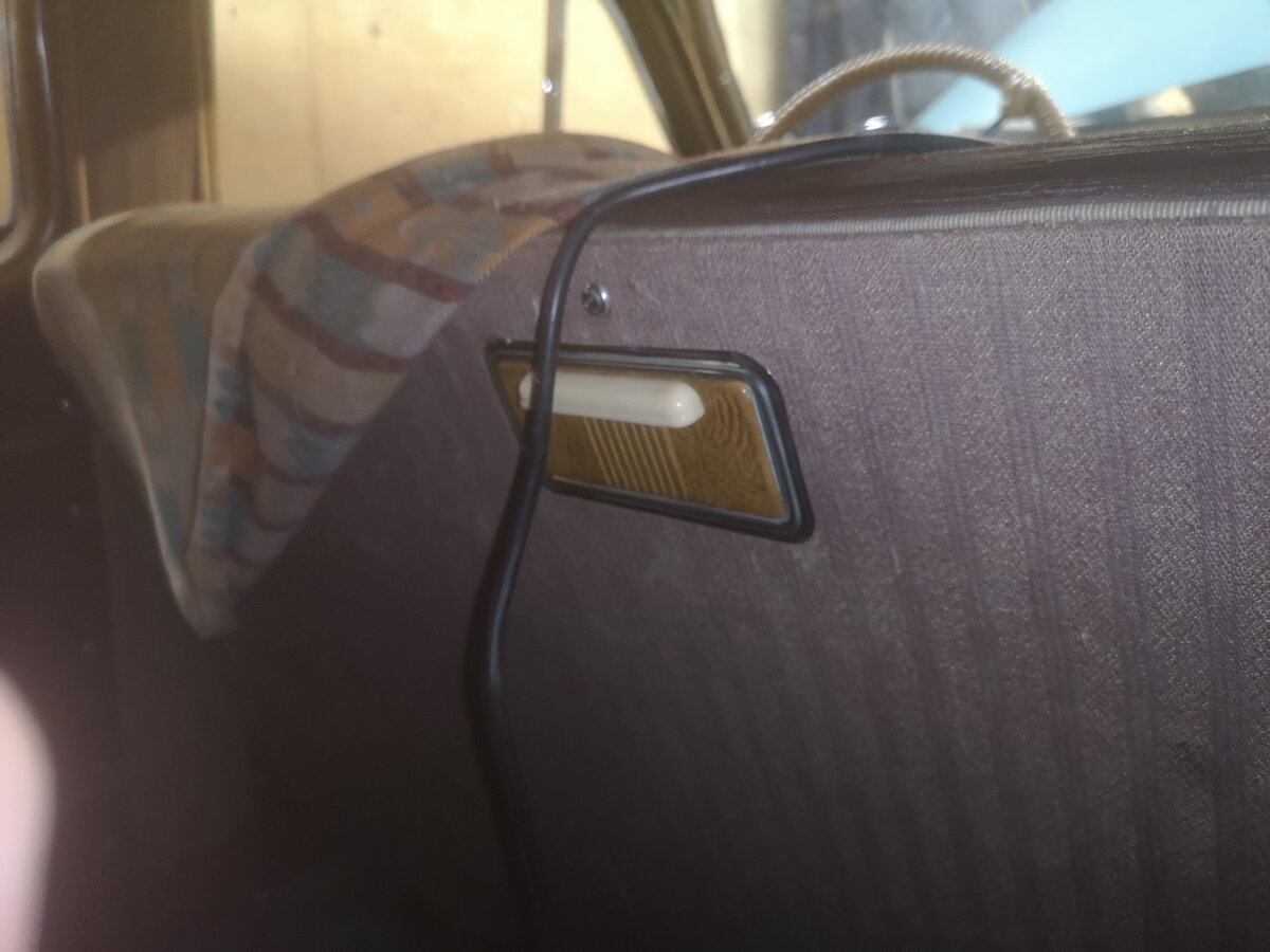

Салон мне перешивать надо будет. Тут на форуме @алекса ткань новодельную продает, хоть и похожа, но почему то выглядит не так как моя =(
Моя/Не моя
ТКАНЬ.jpg / ТКАНЬНЕМОЯ.jpg
Где правда-то?
Вроде узоры совпадают, но у меня полосы диагональные шире что-ли...

В догонку.
Моя/Не моя
Посмотреть вложение 177162 / Посмотреть вложение 177165
Где правда-то?
Обе правда)

Единственно, что надо было сделать до кадмирования-это вывести плоскости. Либо деформацией, либо на плите\камне\напильником. Вообще К-22 это редкостная дрянь.
Плоскости вывел. Нагрел, прижал к плите, благо на работе нашлось. Верхняя крышка в одном месте, где поплавок крепится, не правилась. Пришлось снять порядка 0.5 мм на стеклышке. идеально не получилось, но, думаю, прокладка ляжет нормально.
5 230
3 839
Если так, то есть шанс, что он не потечет сразу. С осью дроссельной заслонки все нормально?
При сборке:
- расплющить концы винтов, крепящих воздушную и дроссельную заслонки, чтобы не найти их потом в цилиндрах;
- прокладку блока жиклеров любо распарить в кипятке, либо приклеить на цапонлак или что-то подобное. Она течет очень часто, заставляя вас материться и наблюдать лужу в коллекторе при каждом запуске мотора;
- не использовать никаких герметиков.
При сборке:

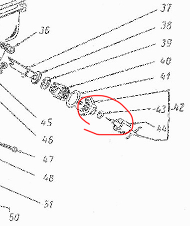

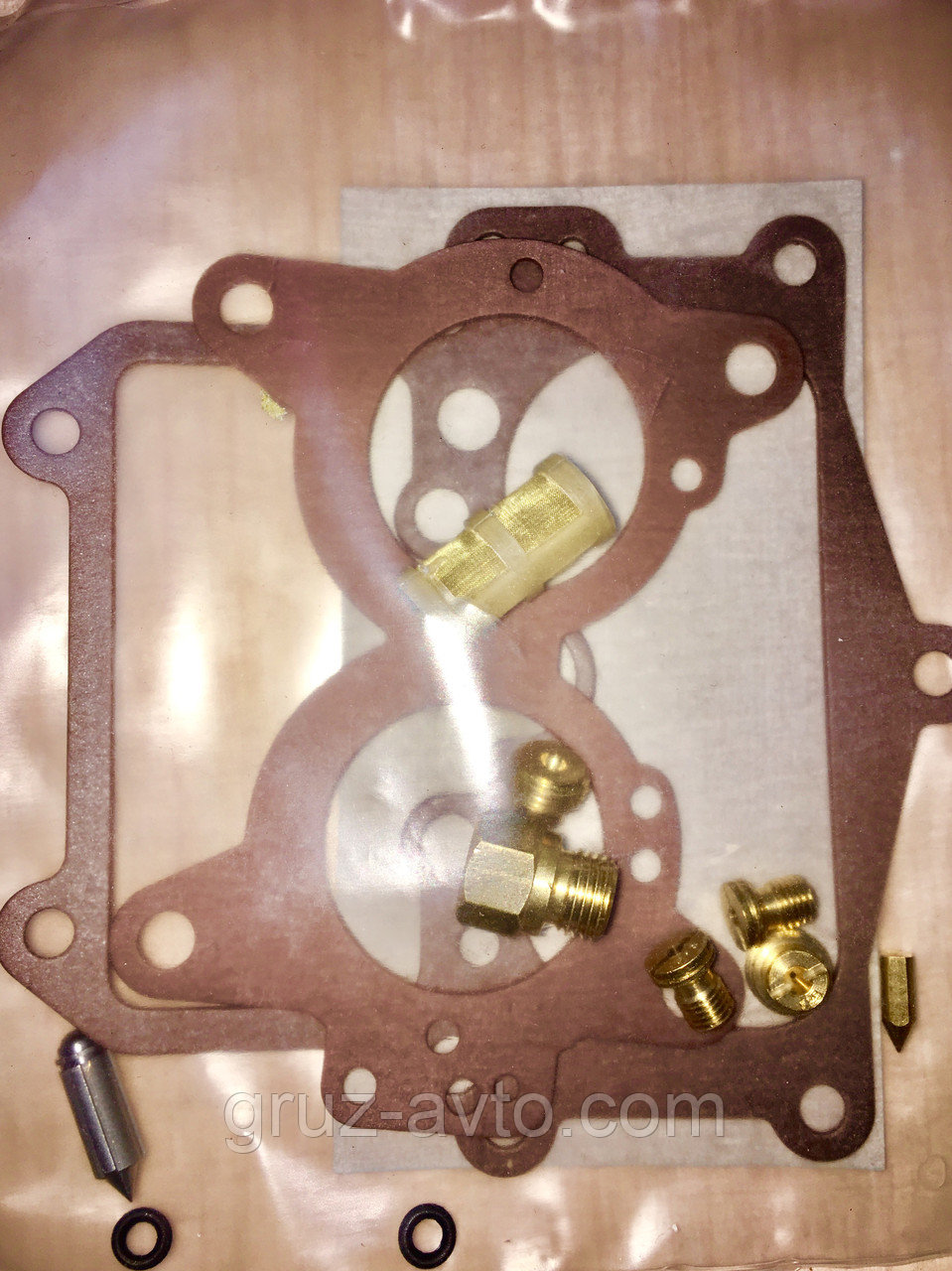

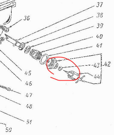

Из вопросов по карбюратору у меня только один остался. Где достать вот эту прокладку (43):

Люфт у воздушной заслонки роли не играет.
Нигде. Вырезать из МБС резины подходящей толщины.

Есть шанс найти такую резиночку в вазовских/газовских запчастях. Подходит кольцо с винта качества от газ 53, 3307.
Не подскажу, где они есть в Санкт Петербурге, но у нас в сельских магазинах з/ч встречаются и россыпью, и в ремкомплектах.
Но предупреждаю, резина может быть не бензостойкой. Качество, увы.

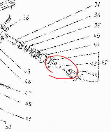

Из вопросов по карбюратору у меня только один остался. Где достать вот эту прокладку (43):Посмотреть вложение 177210
Без проблем купил в магазине сальники и РТИ . Цена меньше 10 руб . Обычное уплотнительной колечко резиновое

Вот, например.
Качество, конечно не гарантирую))
