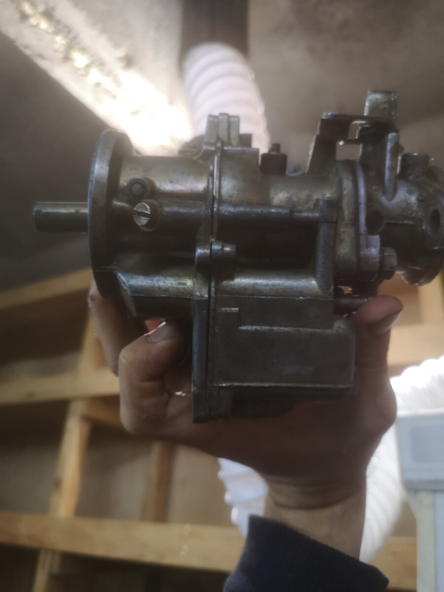

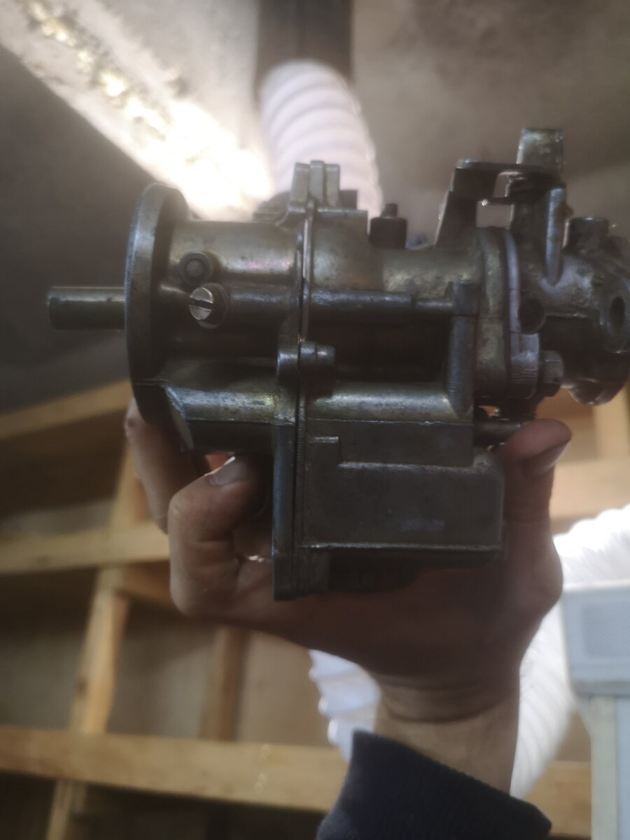

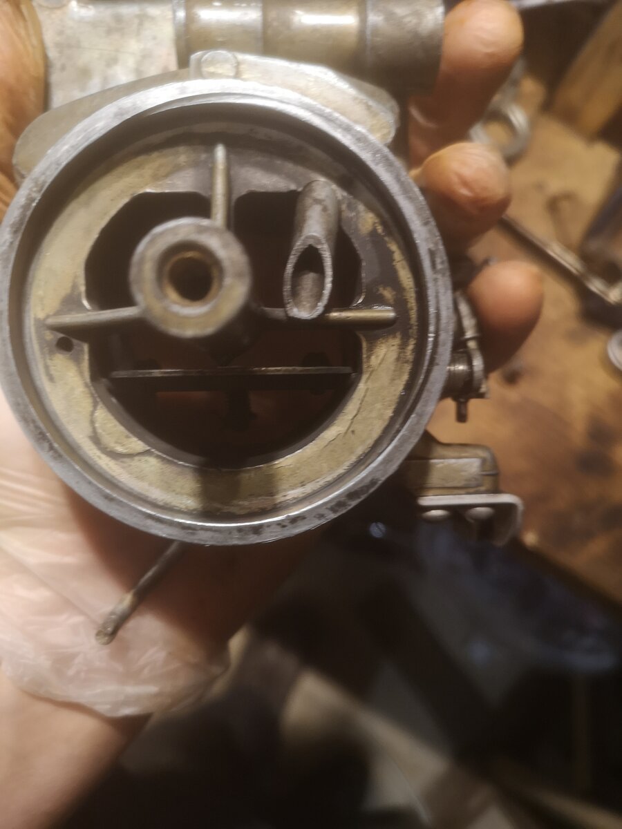

После подсчетов своих трат, я нервно "закурил"и решил для расслабона завести Победу и прокатиться на ней по гаражам. Не заводится. Что-такое??? Стартер крутит, искра есть.... нет бензина. Подкачиваю - не качается... Насос? Открутил топливопровод у карбюратора - оттуда кааак хлынет! Насос в порядке. Карбюратор? (У меня к124) Не наполняется поплавковая камера. Решил проверить фильтр. Вместе с магнитиком вылезла куча металлической стружки. =( Чистка фильтра не помогла, да и стремно было. А ну как в двиг эта наждачка попадает?..
Бывалые (@Старик Макгаккет ) подсказали, что, может, игла залипла, постучать надо. Не помогло.
Решил снять, почистить карбюратор. В процессе съема обнаружил трещины под воздушным фильтром (раз звонок):
После снятия крышки выяснилось, что она кривая, как.. кривая, короче:
Ну и прокладки (которых, надо сказать у меня тоже не было) от протечек не спасли б..

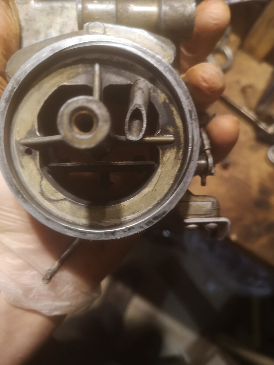

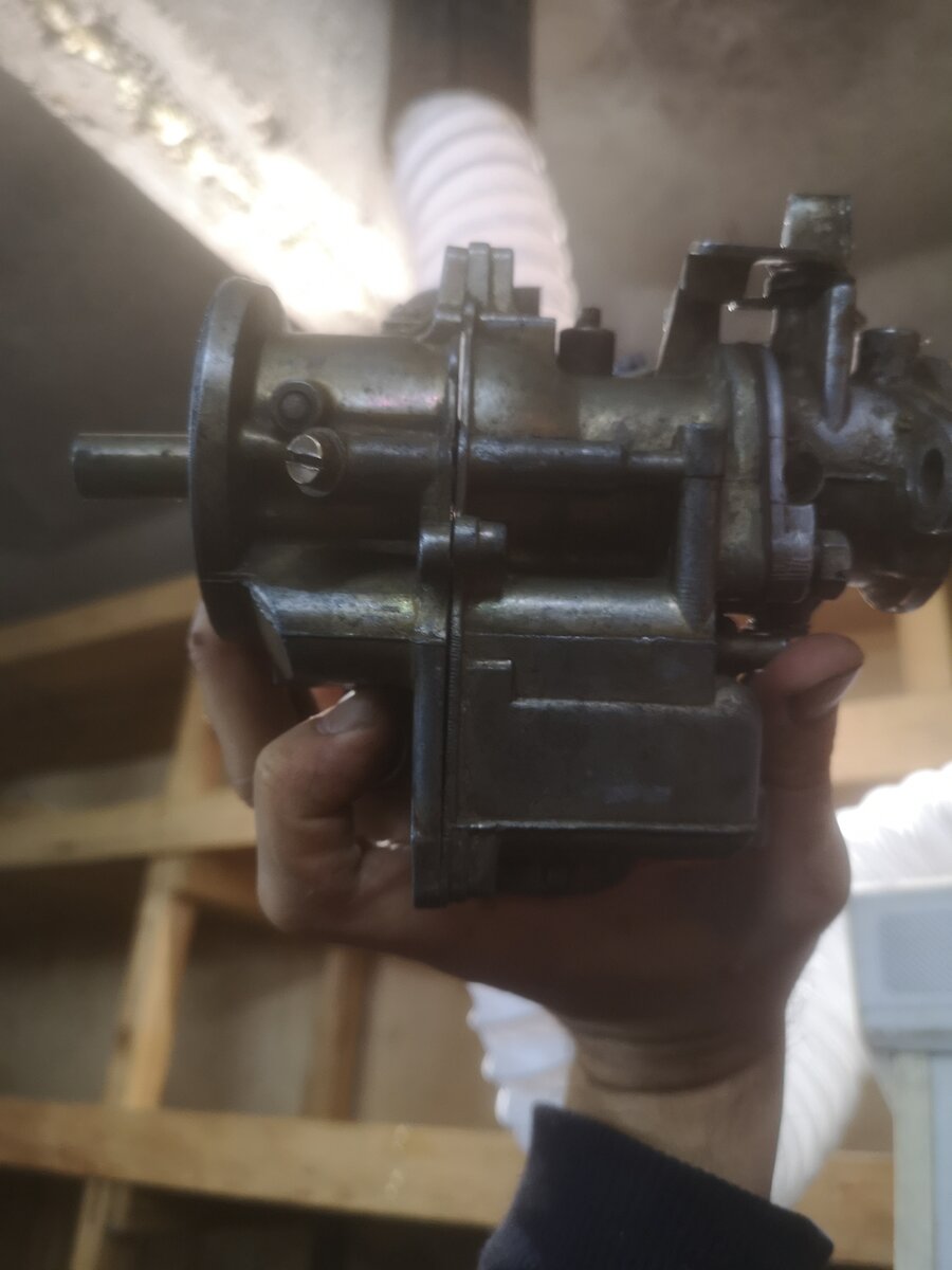

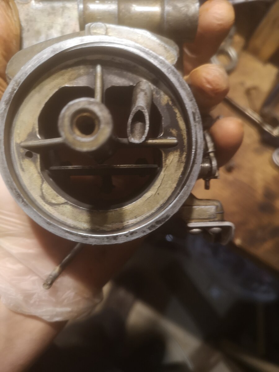

Выяснилось, что таки залипла игла, и в (?) шахте где она ходит какая-то гадость...
Плюс залипает шток привода экономайзера.
Когда вверх вниз ходит скребется о стенку.
Передо мной встал вопрос покупки нового карбюратора. Ценник удивил, и я решил попробовать восстановить этот. С мыслью, что на НГ или чуть раньше приобрету к-22. Кстати, на 3-ю серию 1957 г. какой шел? Вроде к-22А только до 55 года.

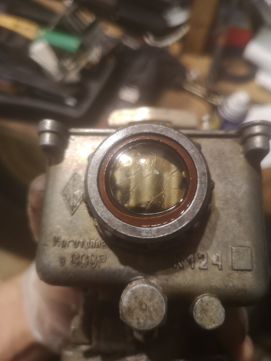

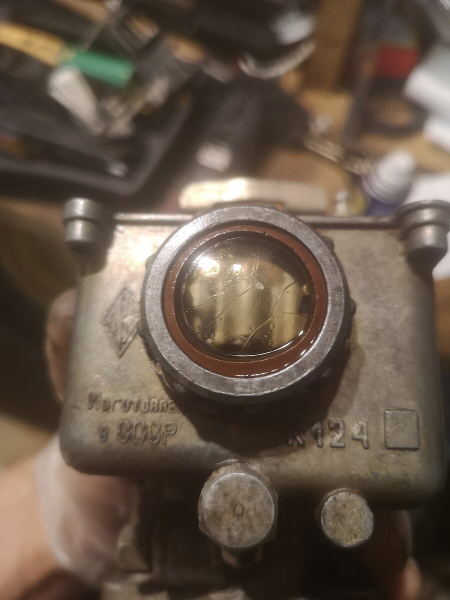

А... еще у 124 смотровое окно того... треснуло:

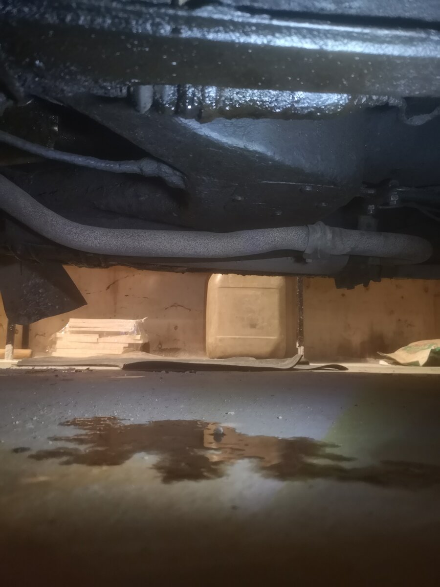

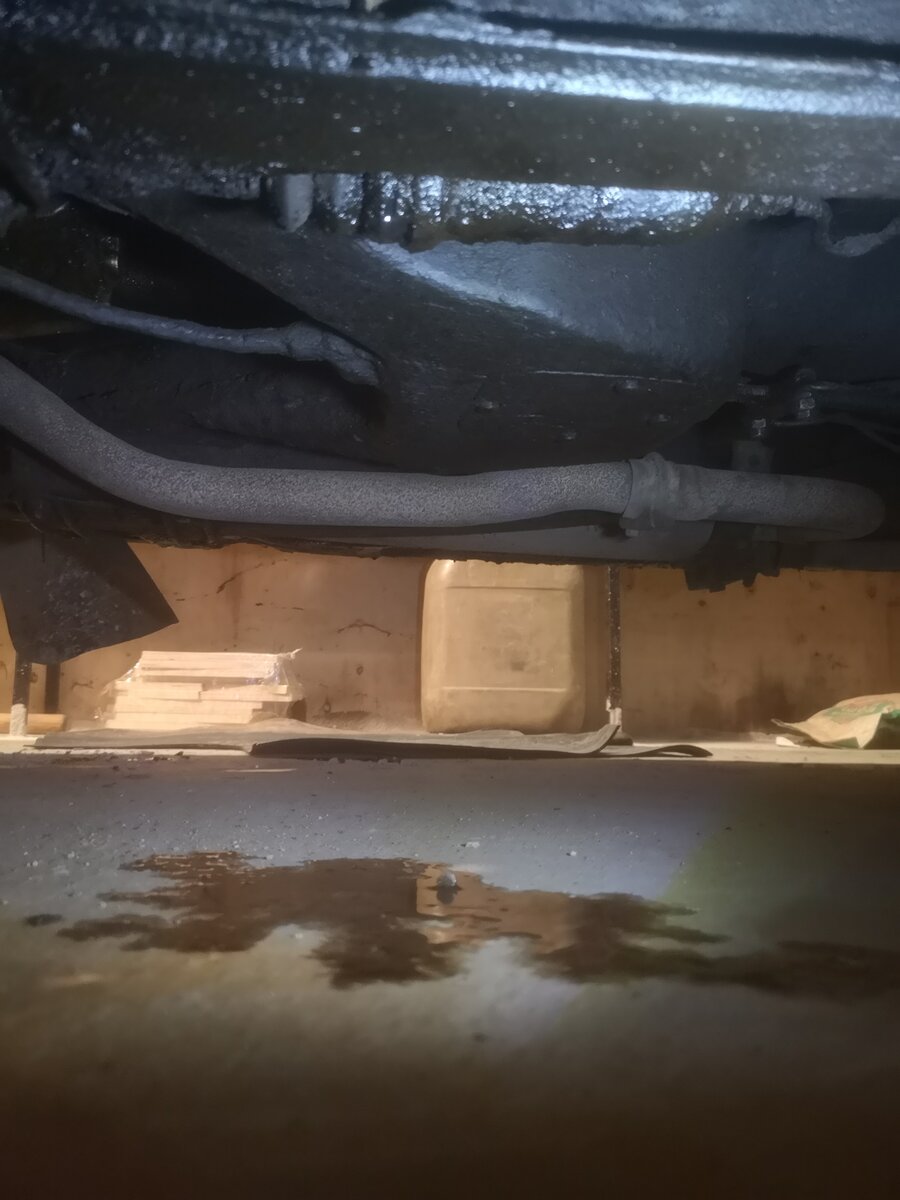

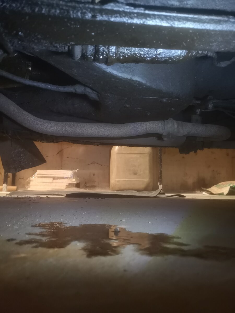

Пока ползал внизу, обнаружил, что текут тормоза в районе ГТЦ:
Значит ездить таки нельзя. От слова совсем. =((((

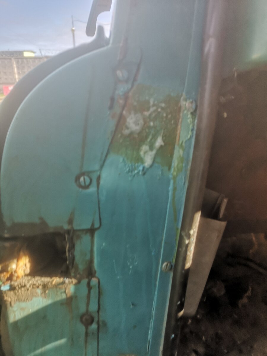

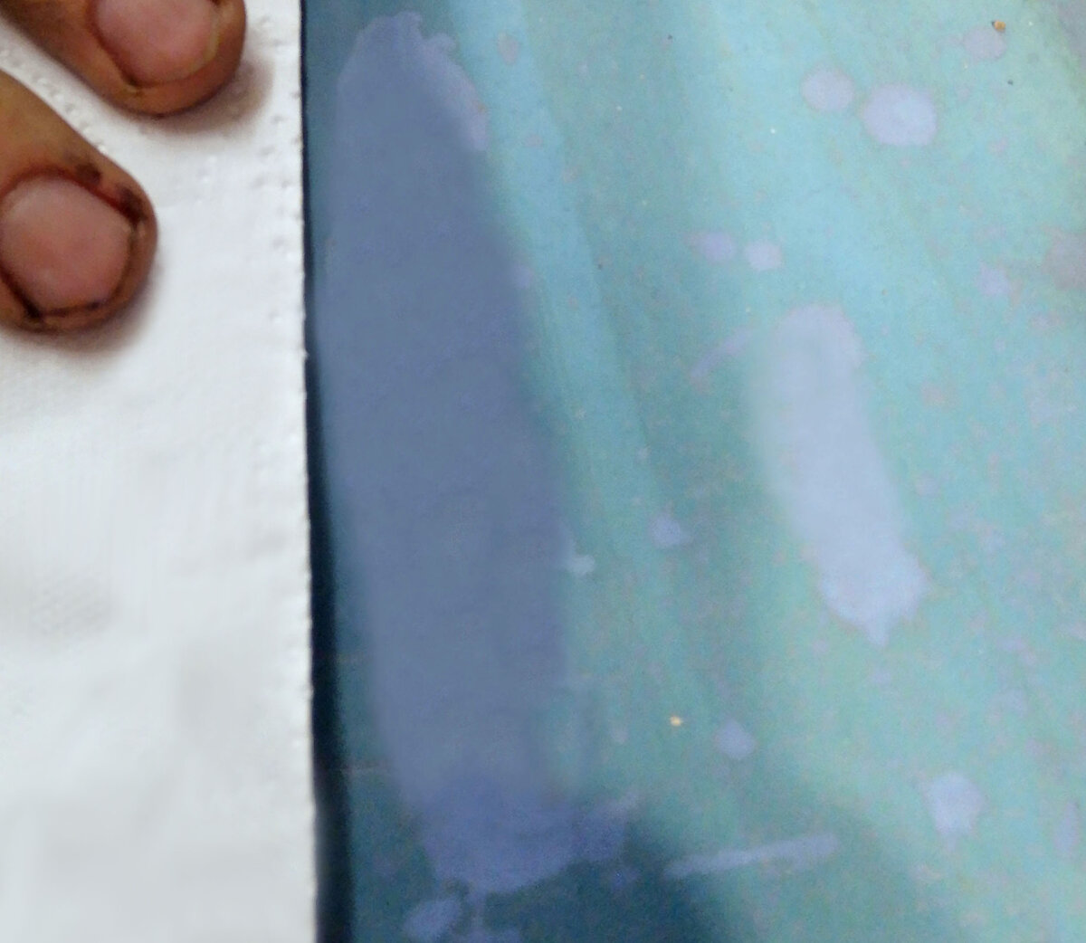

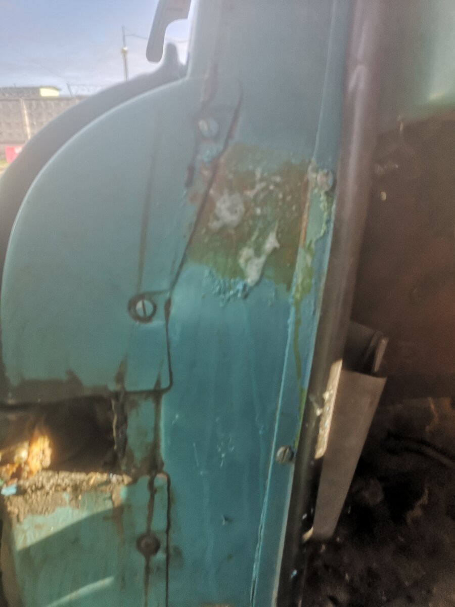

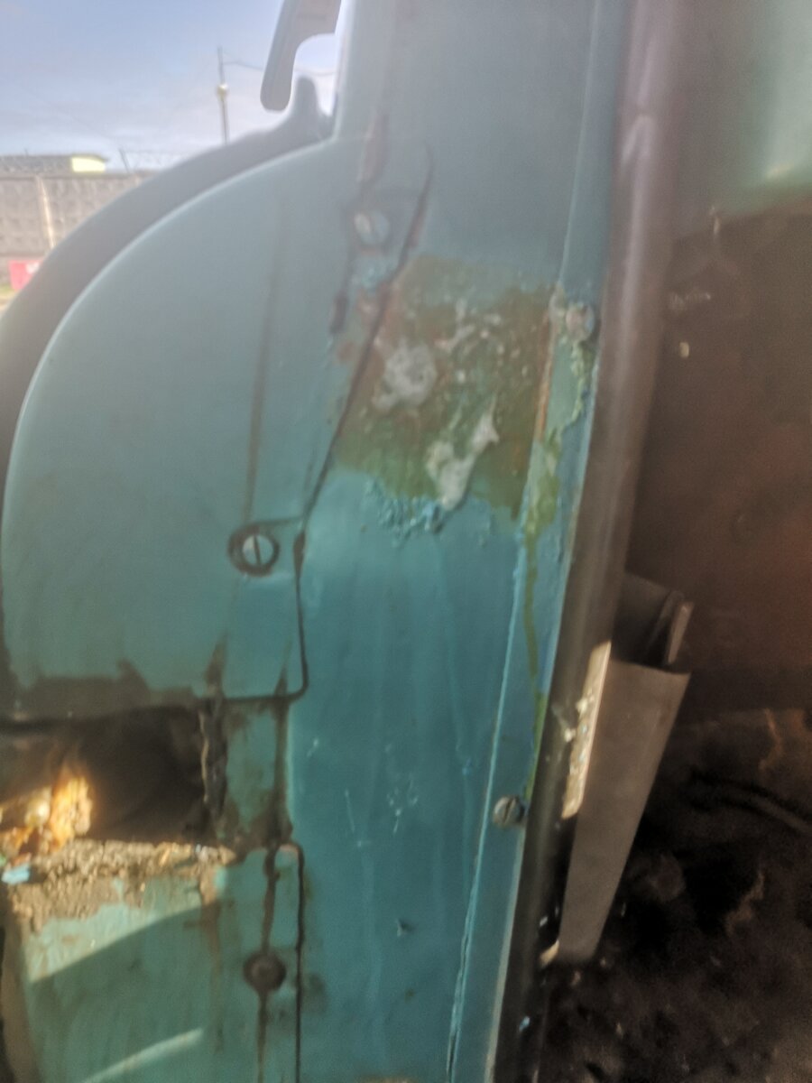

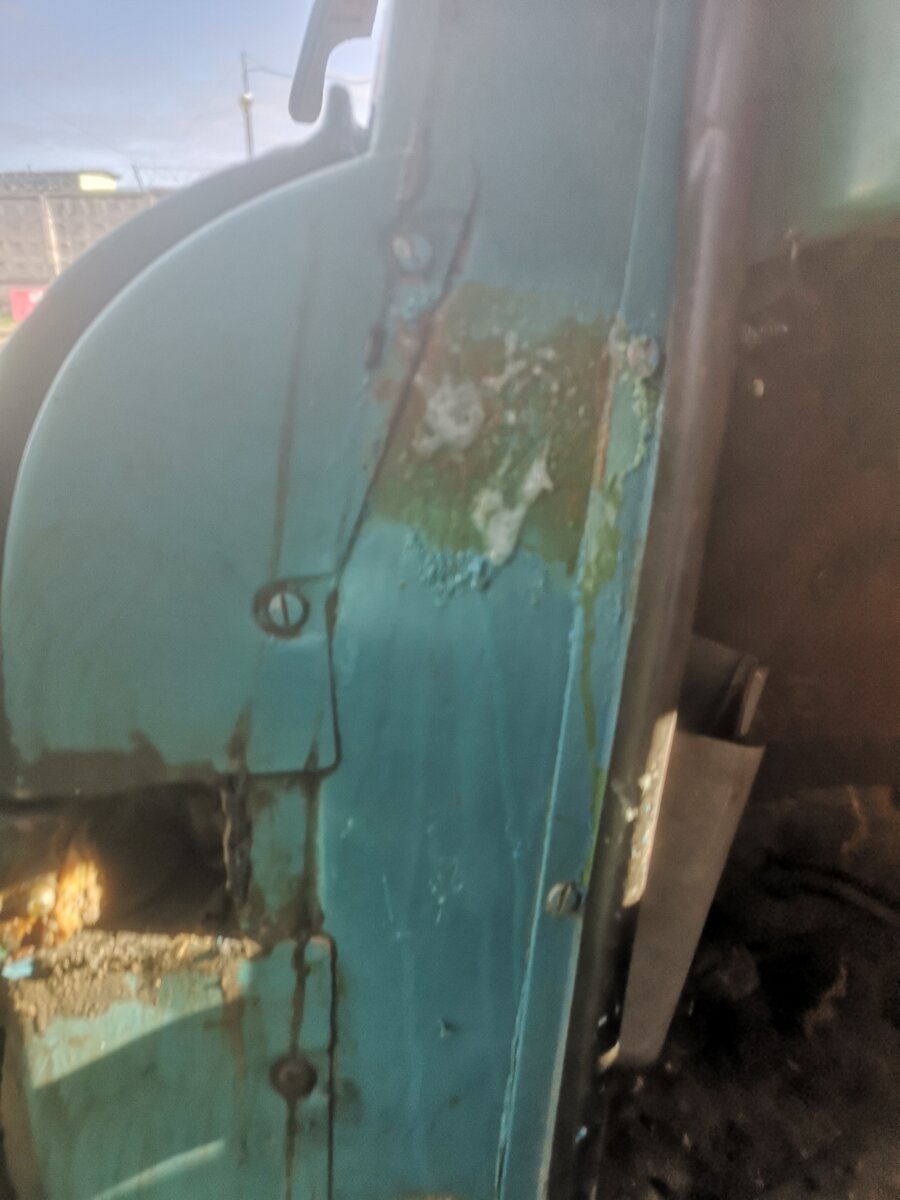

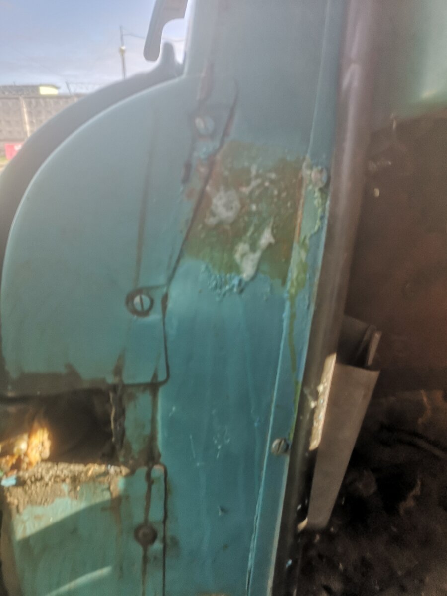

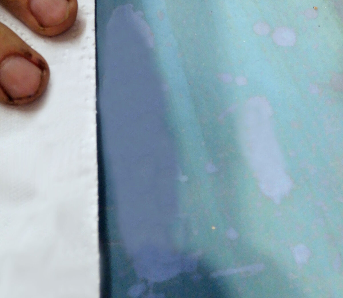

Из приятного обнаружил потрясающий цвет под "новой" краской:
В целом, мне нравиццо ))

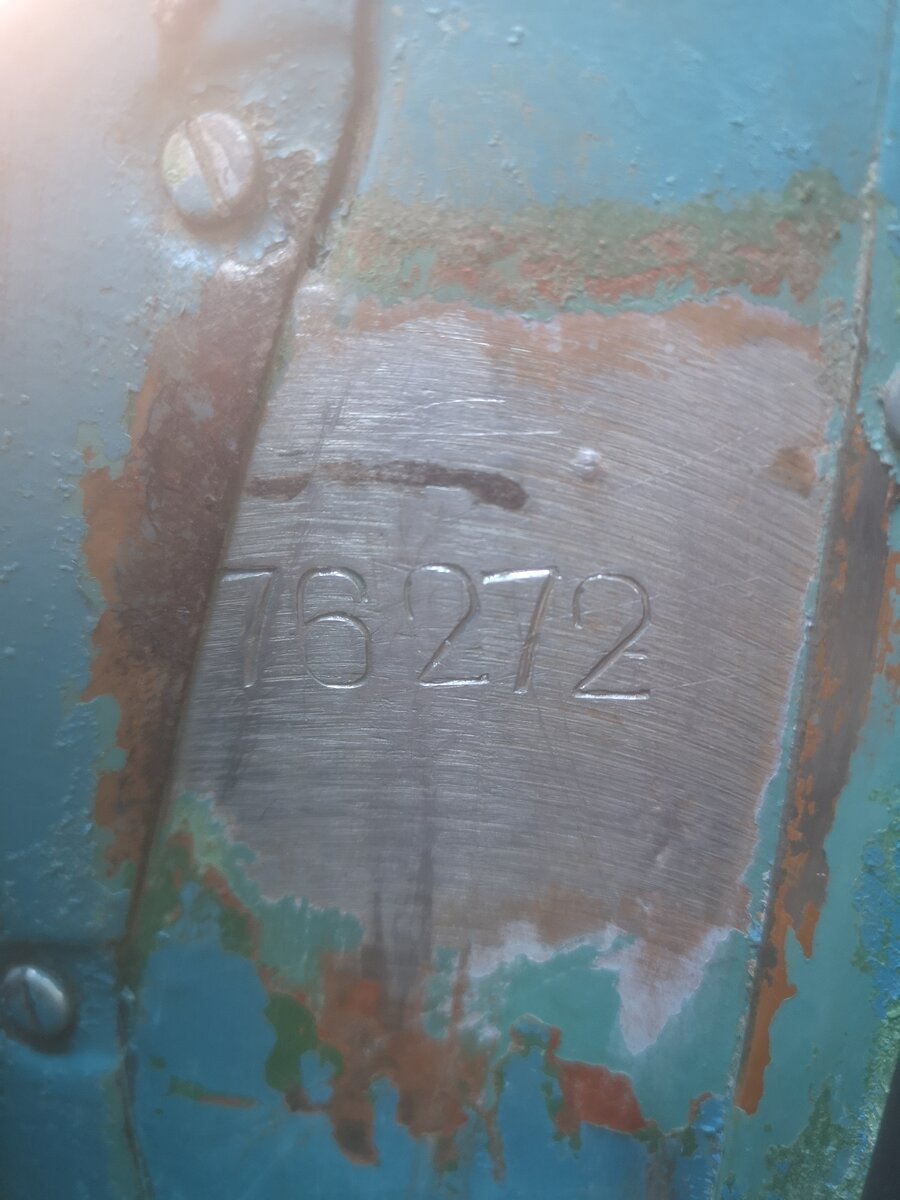

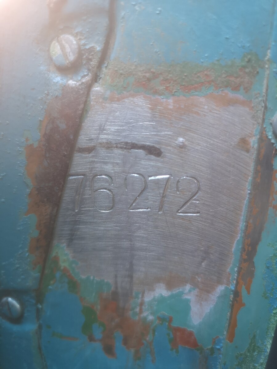

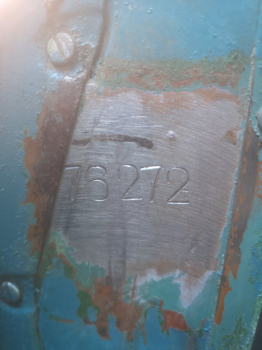

Сказали, что все нормально :)
Частично, потому что эксперт сказал, что они отправляют документы в ГАИ, и что они сами вызовут. А значит ещё сколько-то времени ждать. Тут я затупил и не спросил: МРЭО? ОВД? А по срокам они и сами не знают.
Все лучше чем найденные с точки зрения экспертизы косяки...
Будем надеяться на лучшее)))

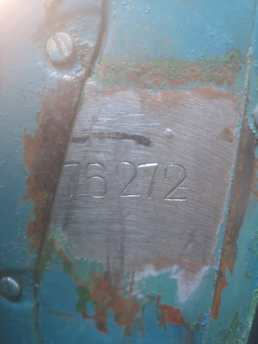

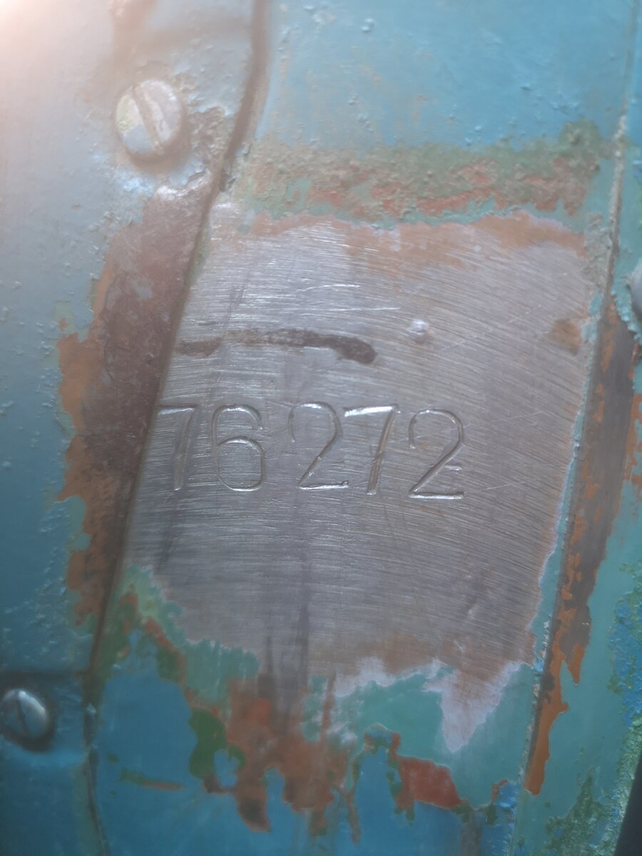

Что ж. Этап частично пройден.
Посмотреть вложение 175285 Посмотреть вложение 175284
Странно что нет клейма под номером.
