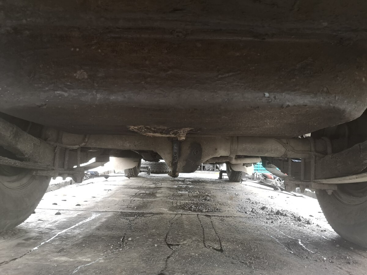

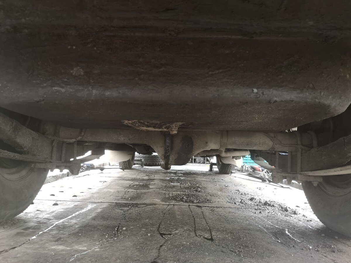

Довез я её до мойки, что мог отскоблил. Оказалось довольно много шрамов, которые под грязью (антикором?) мне не было видно. И пороги все же варили. И даже так круто ))) Надо бы её наверно на яму или эстакаду закатить и со светом посмотреть.

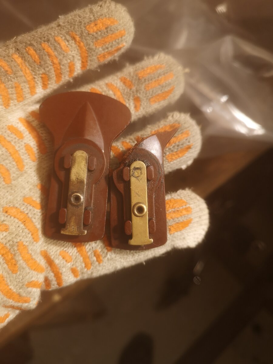

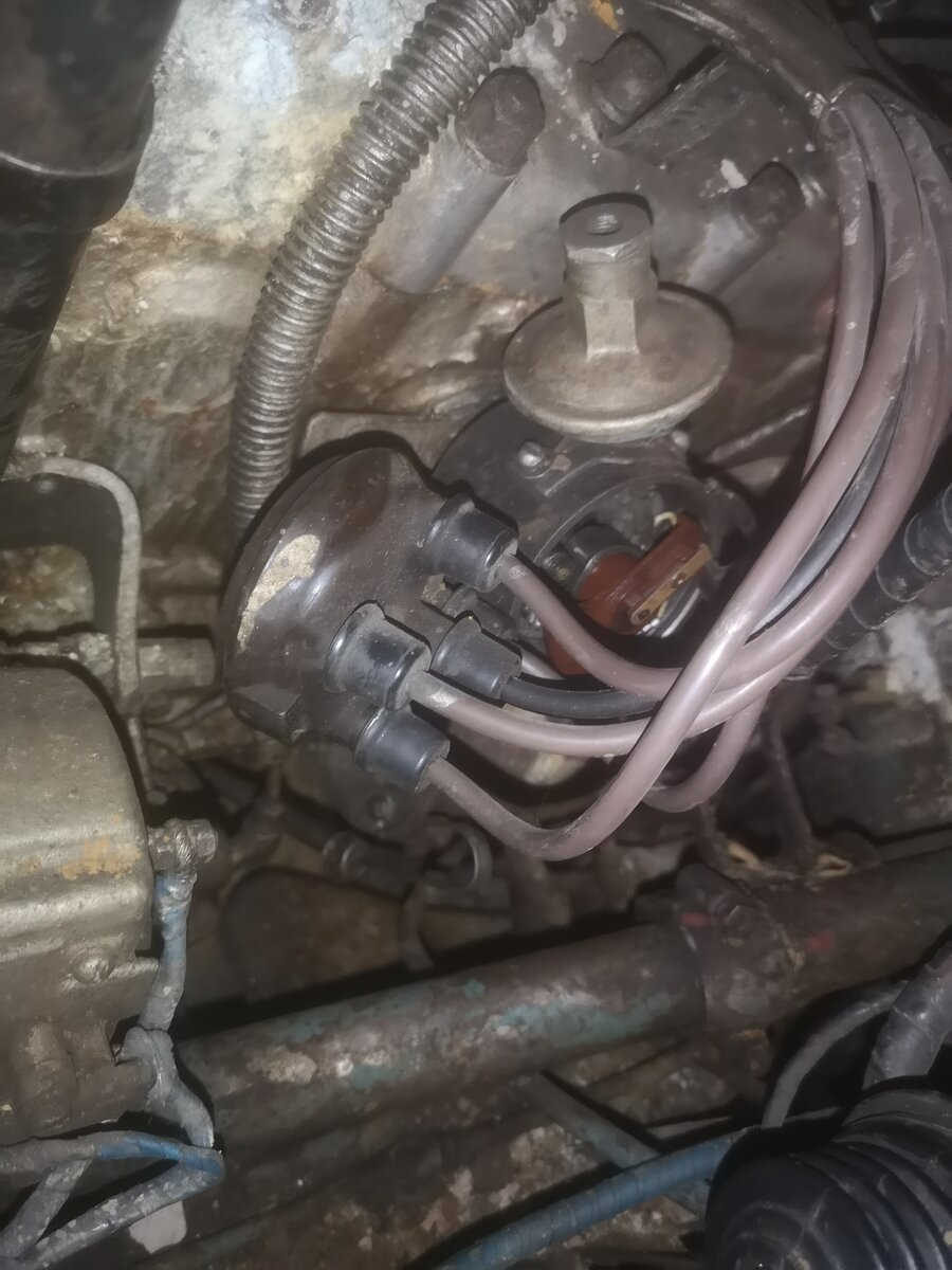

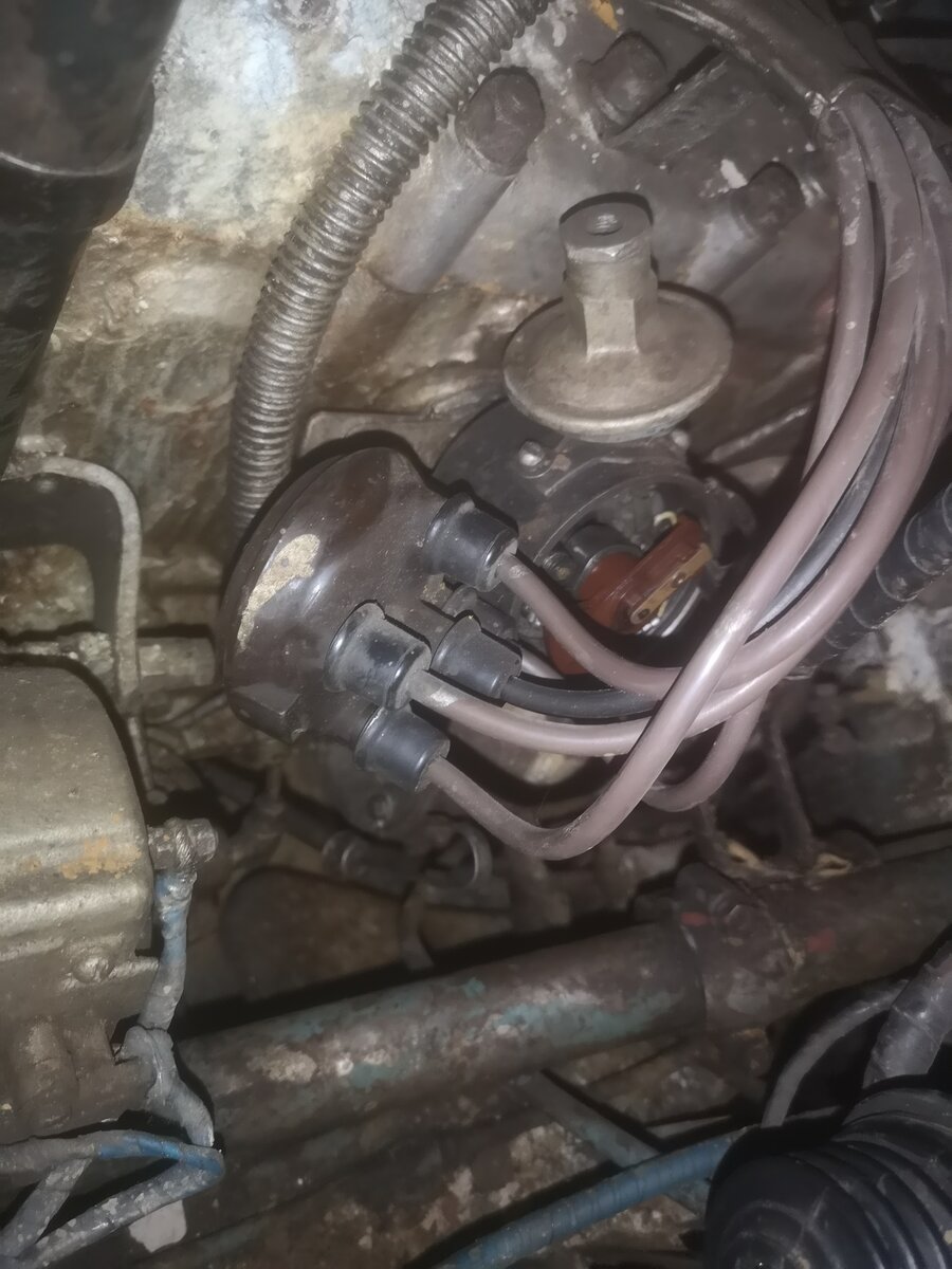

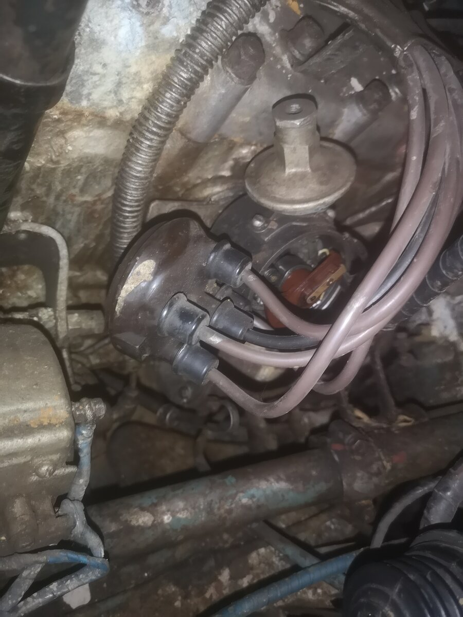

Так. Уже начинаю поиски. Под крышкой распределителя зажигания обломки ротора. Оно чинится или новый надо?

Довез я её до мойки, что мог отскоблил. Оказалось довольно много шрамов, которые под грязью (антикором?) мне не было видно. И пороги все же варили. И даже так круто ))) Надо бы её наверно на яму или эстакаду закатить и со светом посмотреть.Посмотреть вложение 173907
А уж после пескоструйки столько открытий нужных вскроется...

Бегунок лишним не бывает. Думаю, новый не проблема купить.
О, задний 21-й мост detected!
Реакции: Михаил Б.

Ну теперь, значит, полуось на ходу не отвалится... ;)

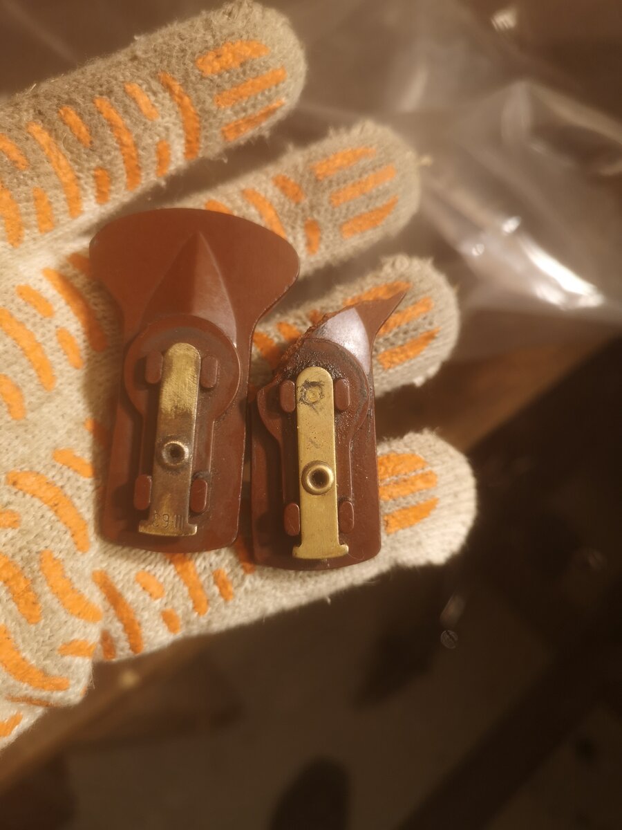

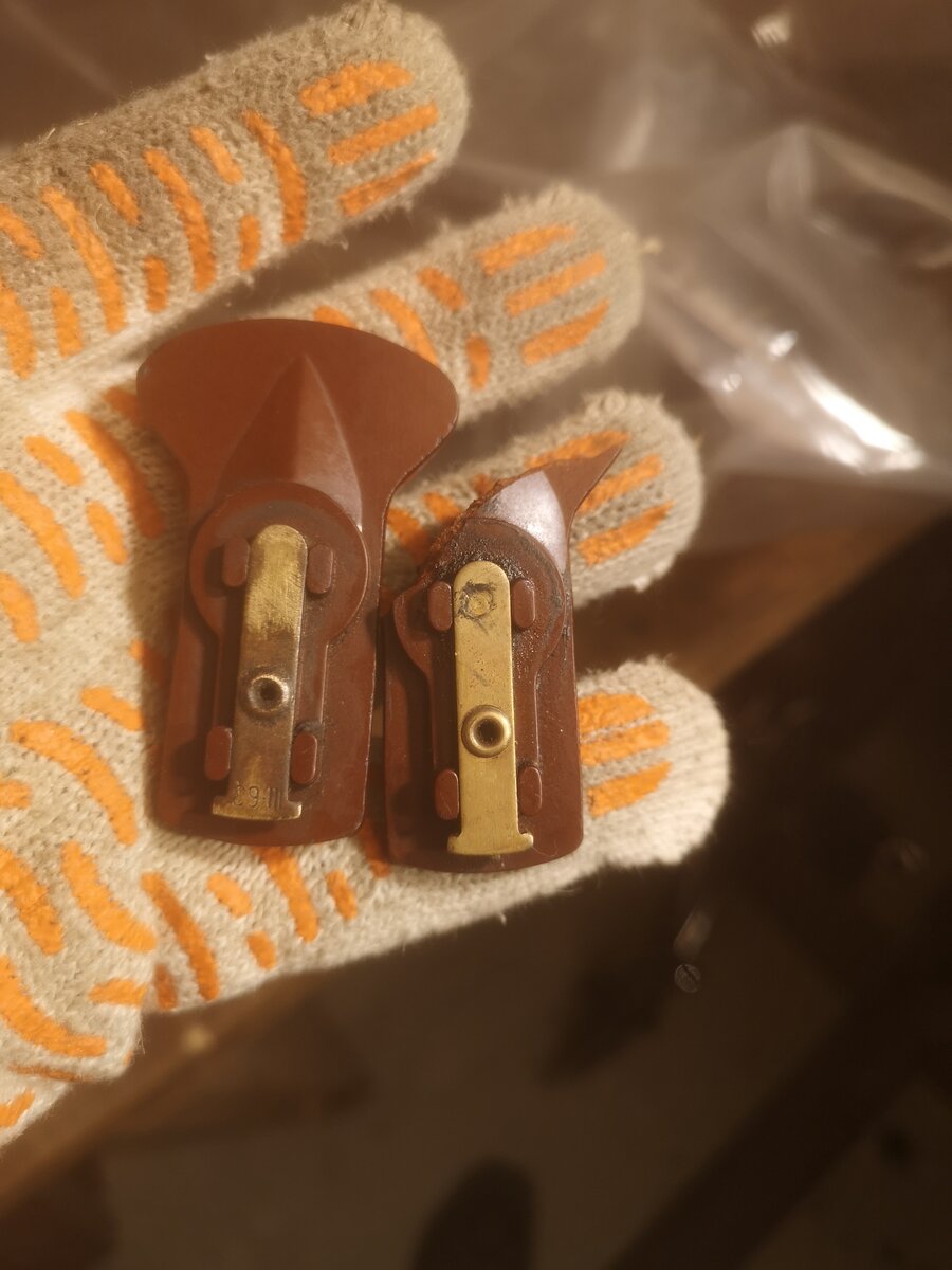

Значицца так. Ползунок распределителя зажигания нашёл у очаровательного деда Палыча на авторынке. За сто рублей! IMG_20200918_142409.jpg

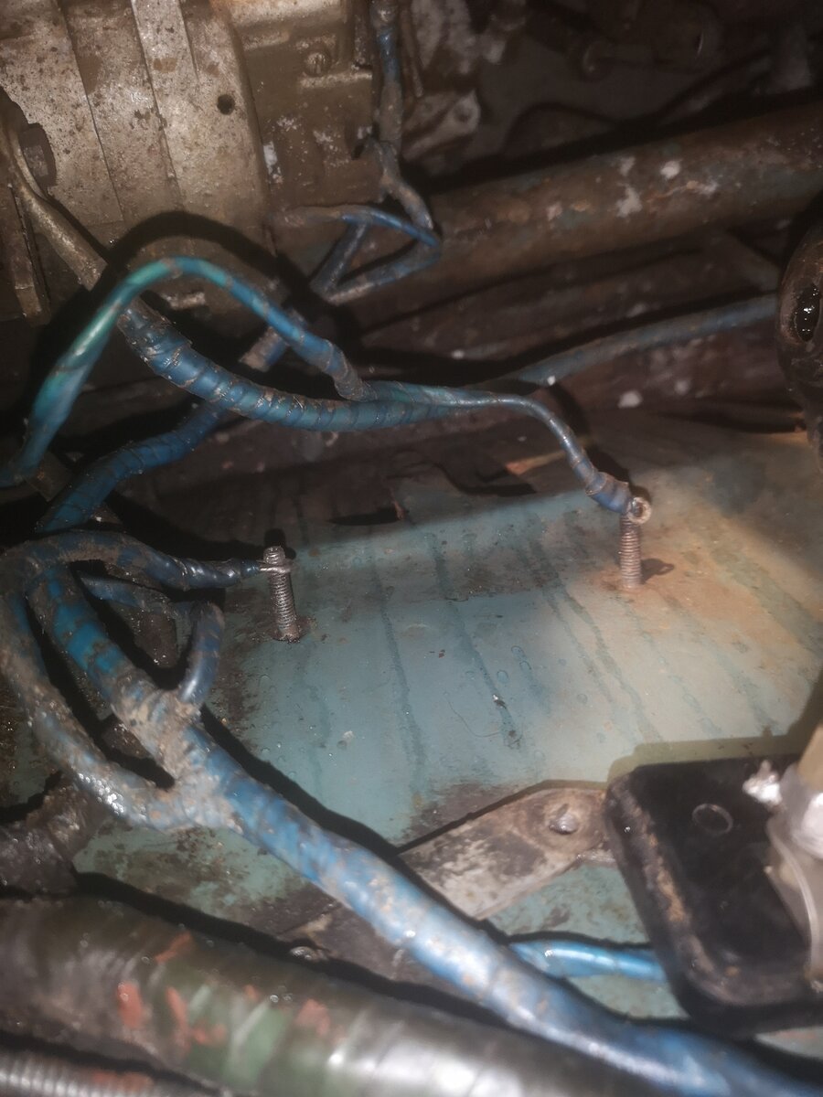

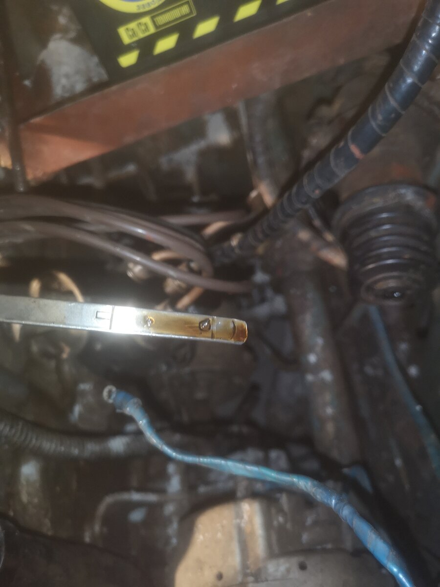

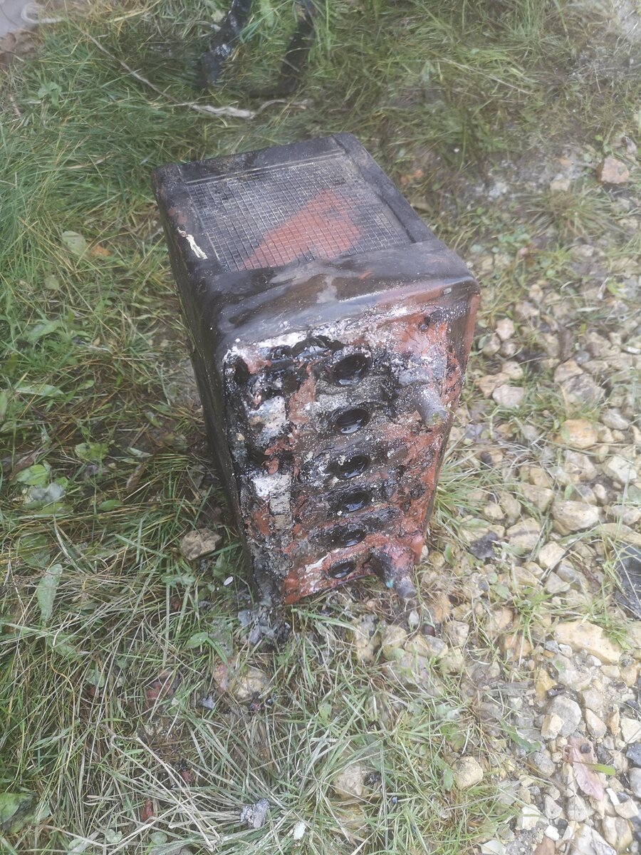

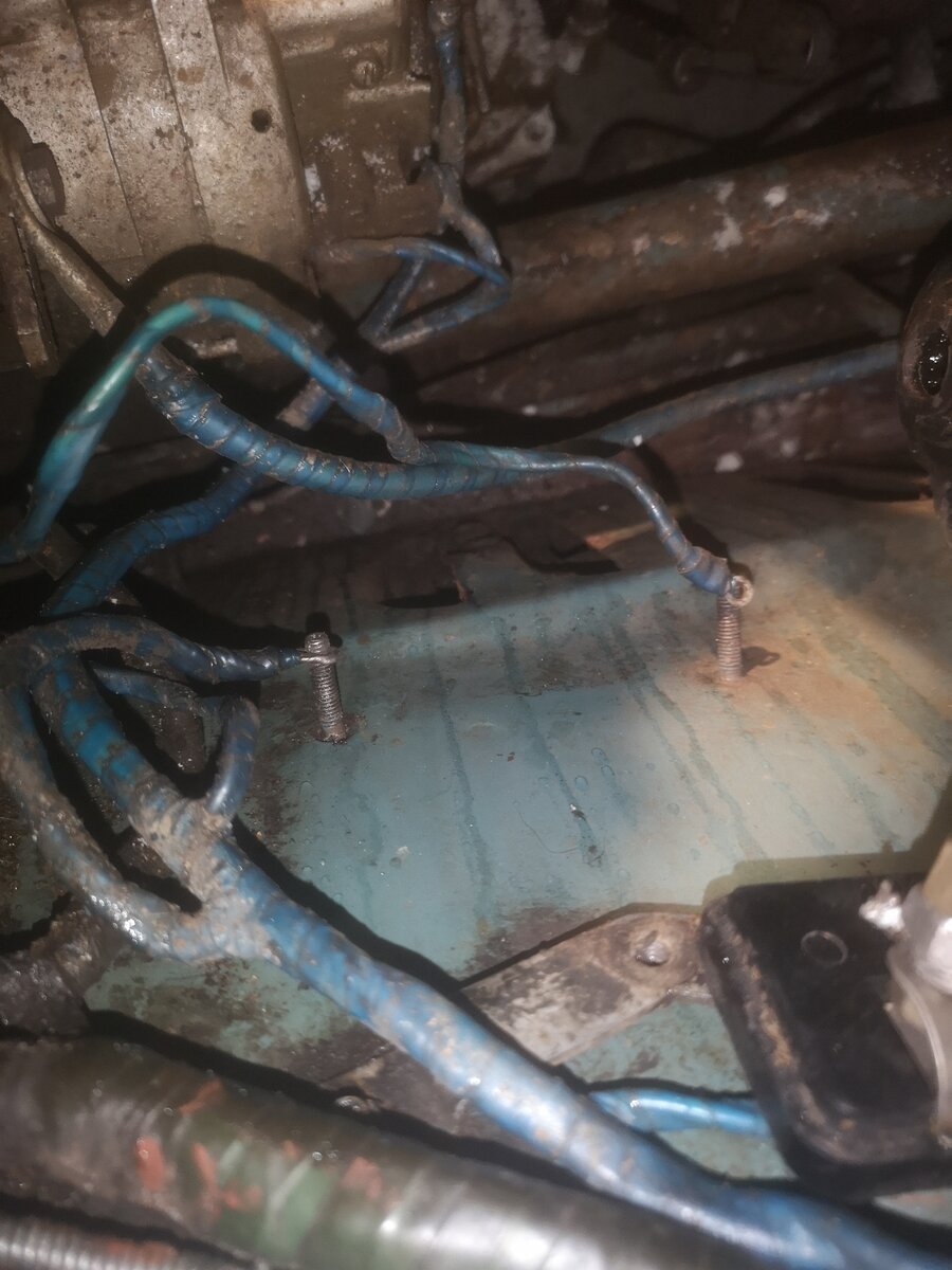

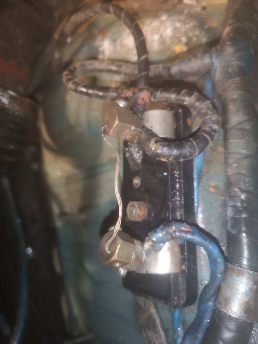

Чутка отличается по формам, но в целом размерами и контактами повторяет. Приобретён аккумулятор и подключён. Лампочки в большинстве своём работают, дворники тоже. Обнаружил размыкатель массы, управляемый из салона. Обнаружил выключатель света приборов. Поярче и потусклее.

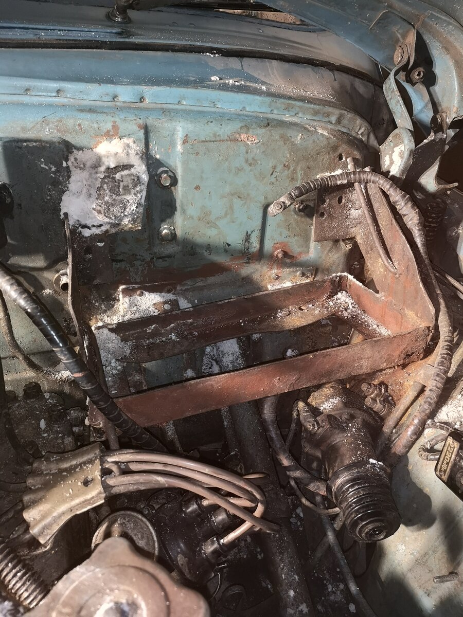

Вообще, похоже что предыдущий владелец оставил мне много сюрпризов. Под капотом явно чего-то не хватает. IMG_20200918_160419.jpg
И явно что-то лишнее есть:
Это предохранитель, насколько я понимаю.

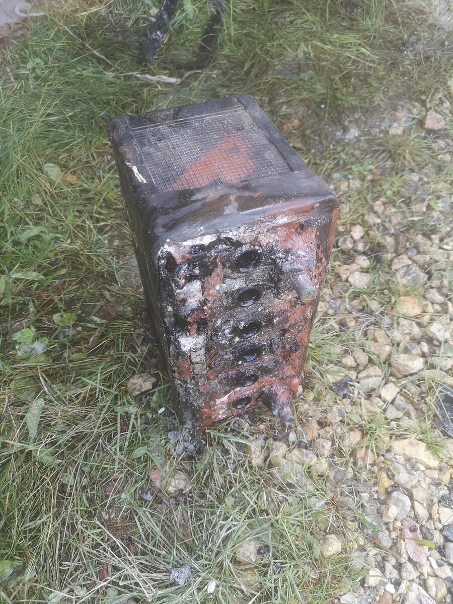

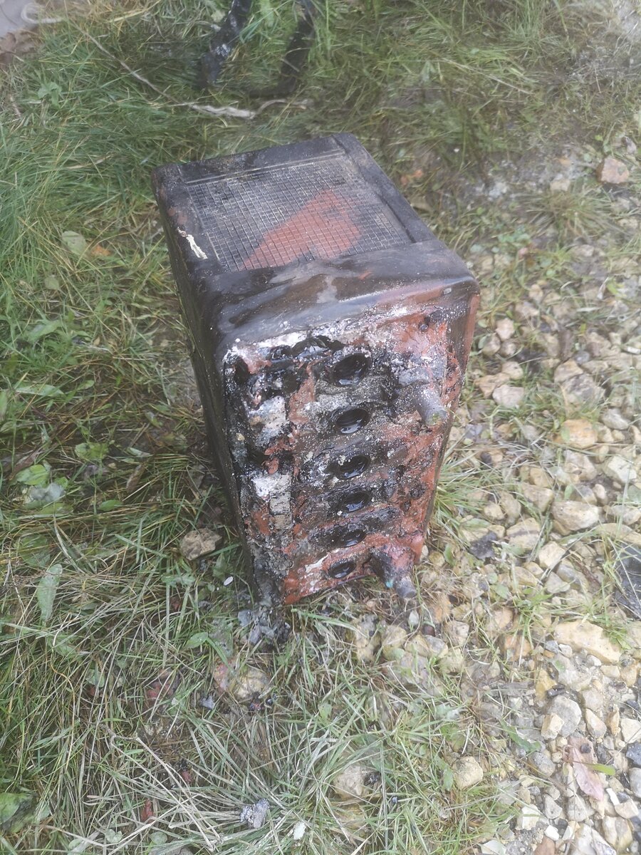

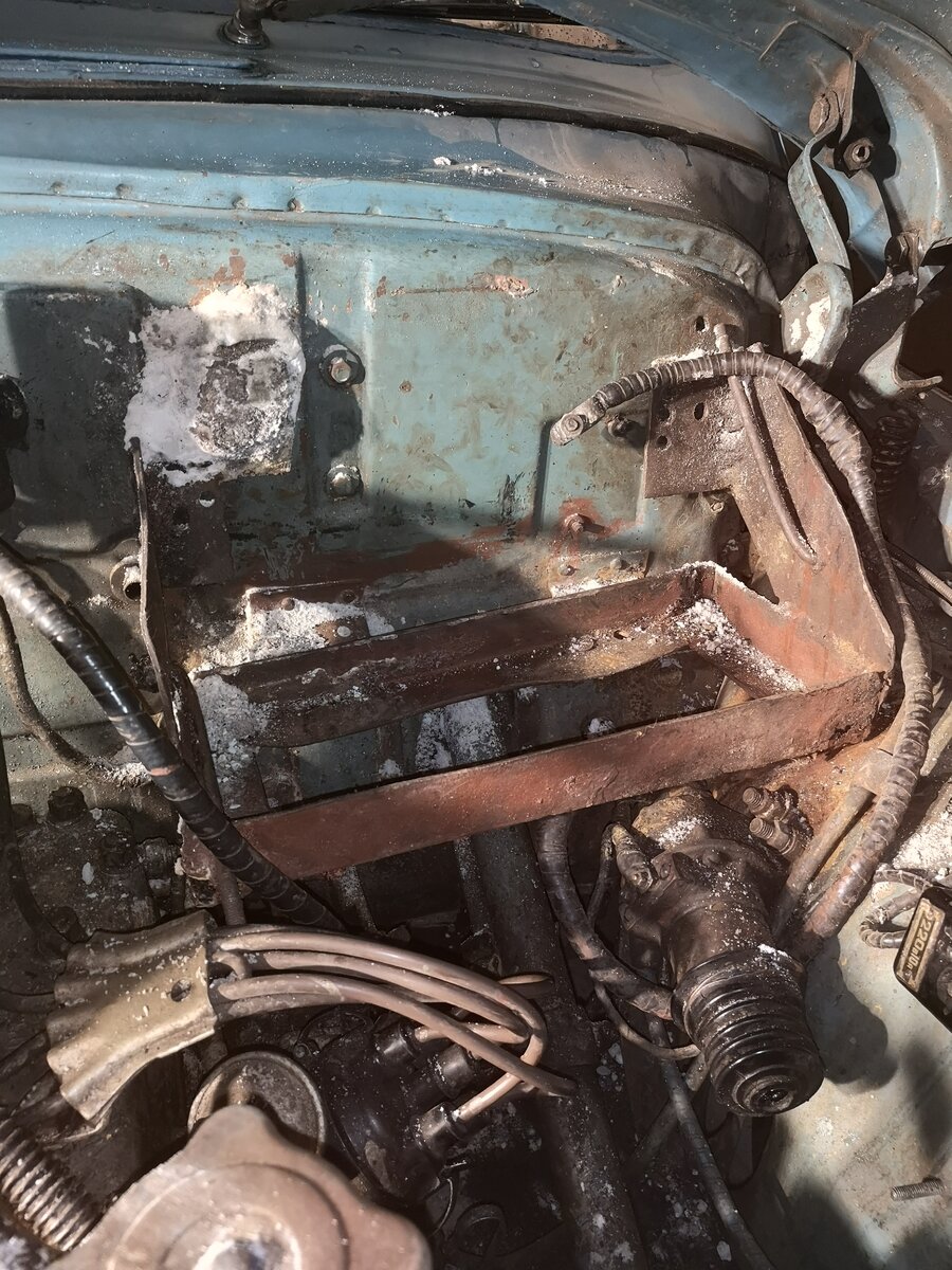

Рамка под аккумулятор явно самоделка:
Надо бы слить старые жидкости и залить новые.

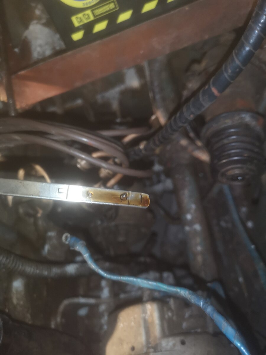

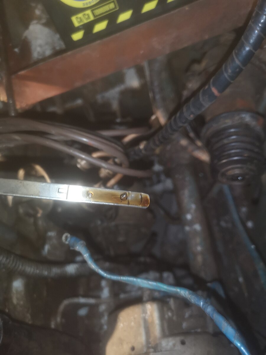

Кстати, масло в фильтре и на щупе выглядит ваше отлично! IMG_20200918_160052.jpg

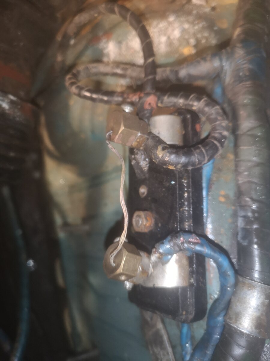

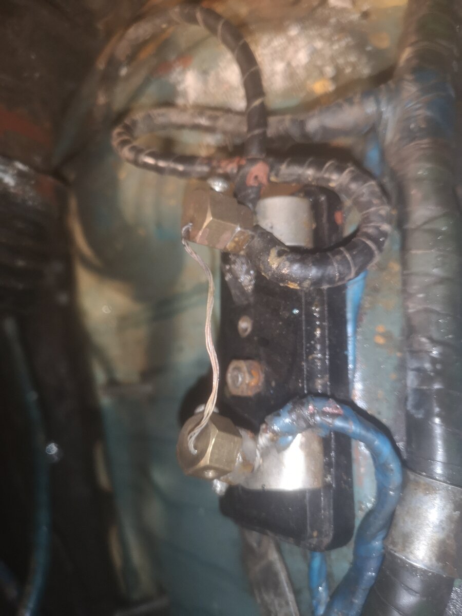

А что за трансгенный бульбулятор под полкой АКБ?
Если батарея протекла лучше все промыть содовым раствором, лишние отверстия в кузове совершенно не к чему.
Реакции: Михаил Б.
Вот этот бульбулятор - это, похоже, размыкатель массы. Таи вообще чудеса чудесные.
Содовой буду поливать уже завтра - с собой не было. Утешает, что кислота, видимо, сильно ослабла, т.к. попав мне на руки, штаны и куртку не причинила вреда. Правда, пол бетонный шипел минут 5... Я пролил водой - ппрестало. Но содой надо будет обработать.

Регулировка подсветки приборной панели это штатная опция.) Генератор переменного тока стоит, необходимость в штатном реле отпала. Вот там и накручено.
Реакции: Михаил Б.

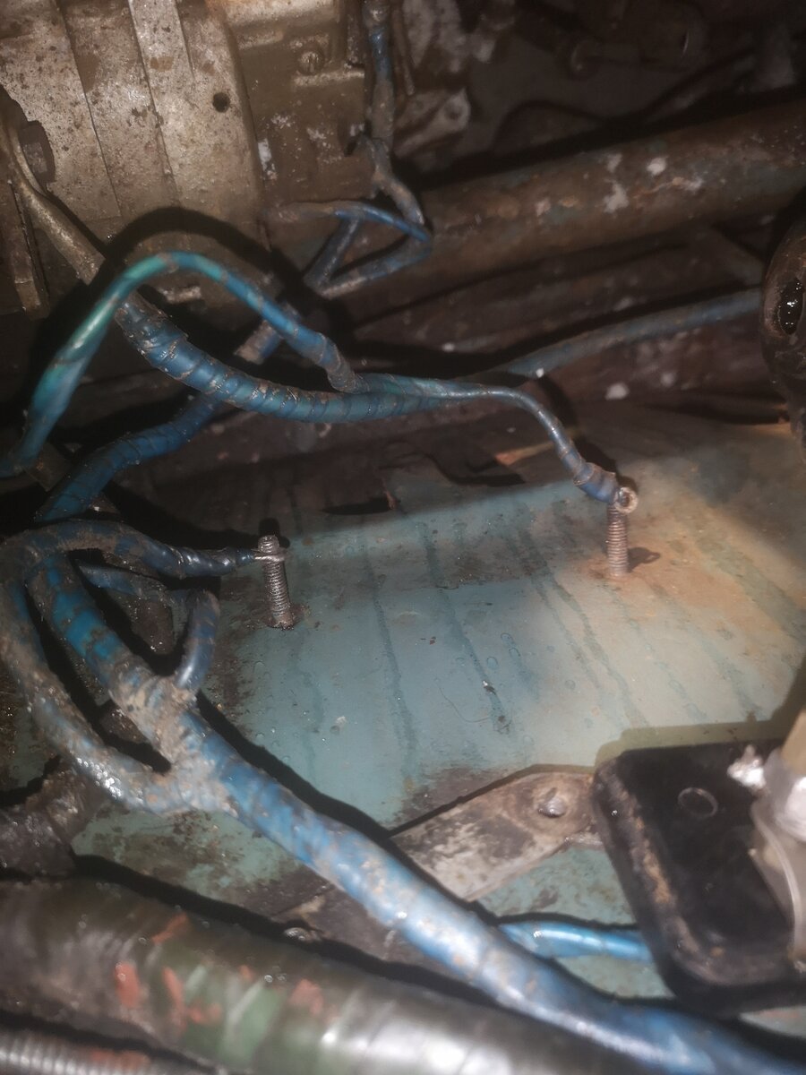

Блин, опасная там проводка, как я погляжу. Если там такой предохранитель изобретен, то боюсь представить что в салоне. Опасно это все...
