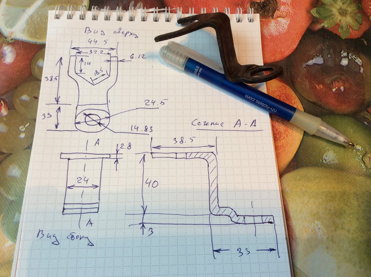

Деталь 24, держит гайку поджимную за голову 17, а сама одета на винт крепления аморта 1, и ничего не вращается. Незнаю насколько это практично, но подтянуть можно, а заменить, всеравно рычаг снимать.

Есть там смысл поджимать, ибо что коложец, что торец гайки сделаны с уклоном и при затяжке колечко, сдавливаемое гайкой прижимается к валу, а не просто тупо расплющивается. Это лучше, чем в ранних-пока колечко живо-аморты работабт, колечко стерлось-все, снимай рычаг и меняй его. тут можно подтянуть и еще на какое то время хватит.

Судя по стойке амортизатор на рисунке - это 3 серия а не ранние вовсе !

Но я буду изменять верх т.к. Гайку буду менять с интеграцией защиты от грязи снаружи...сальники будут интересной конструкции, долговечность- тысяч 100 км. Минимум.

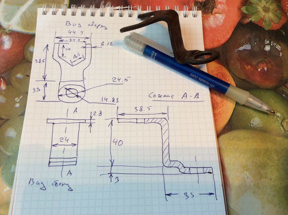

Спасибо за эскиз)

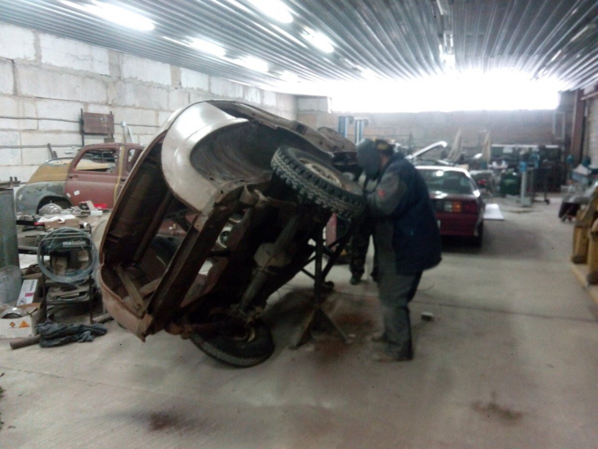

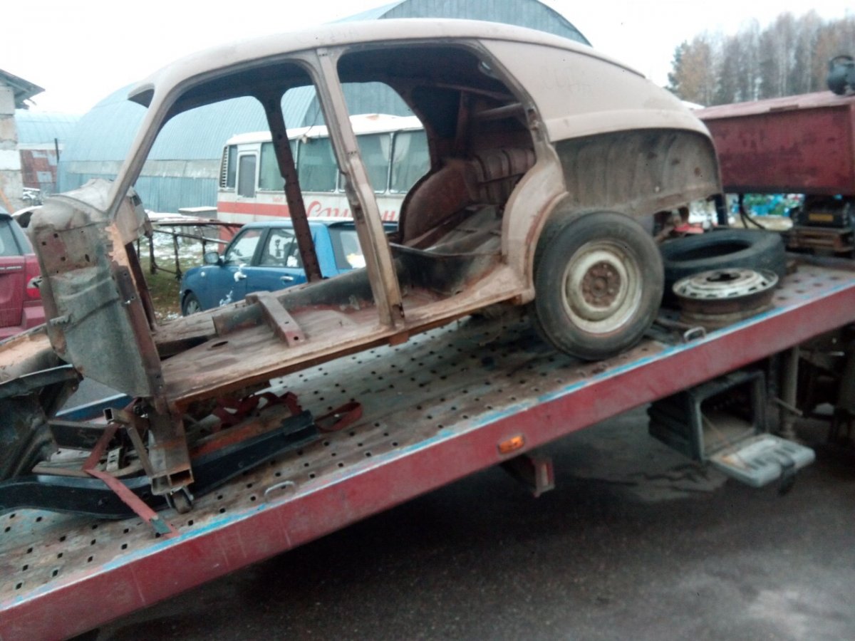

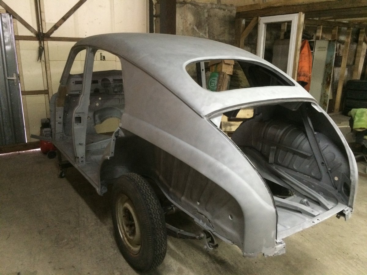

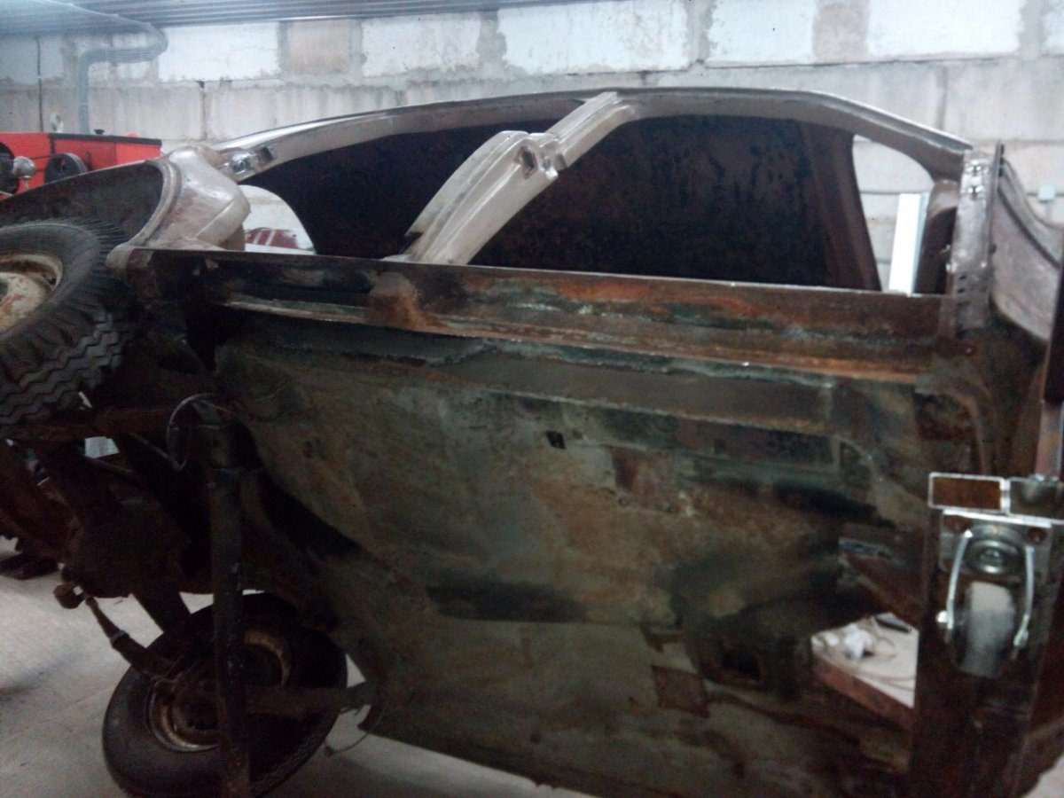

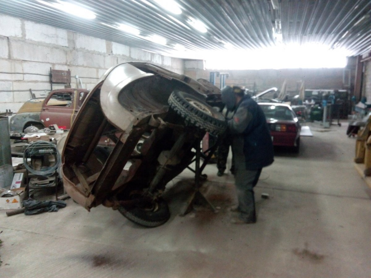

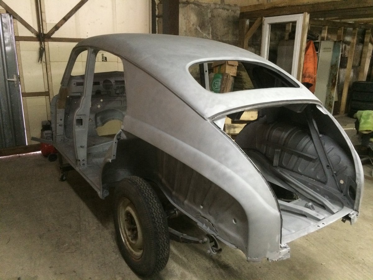

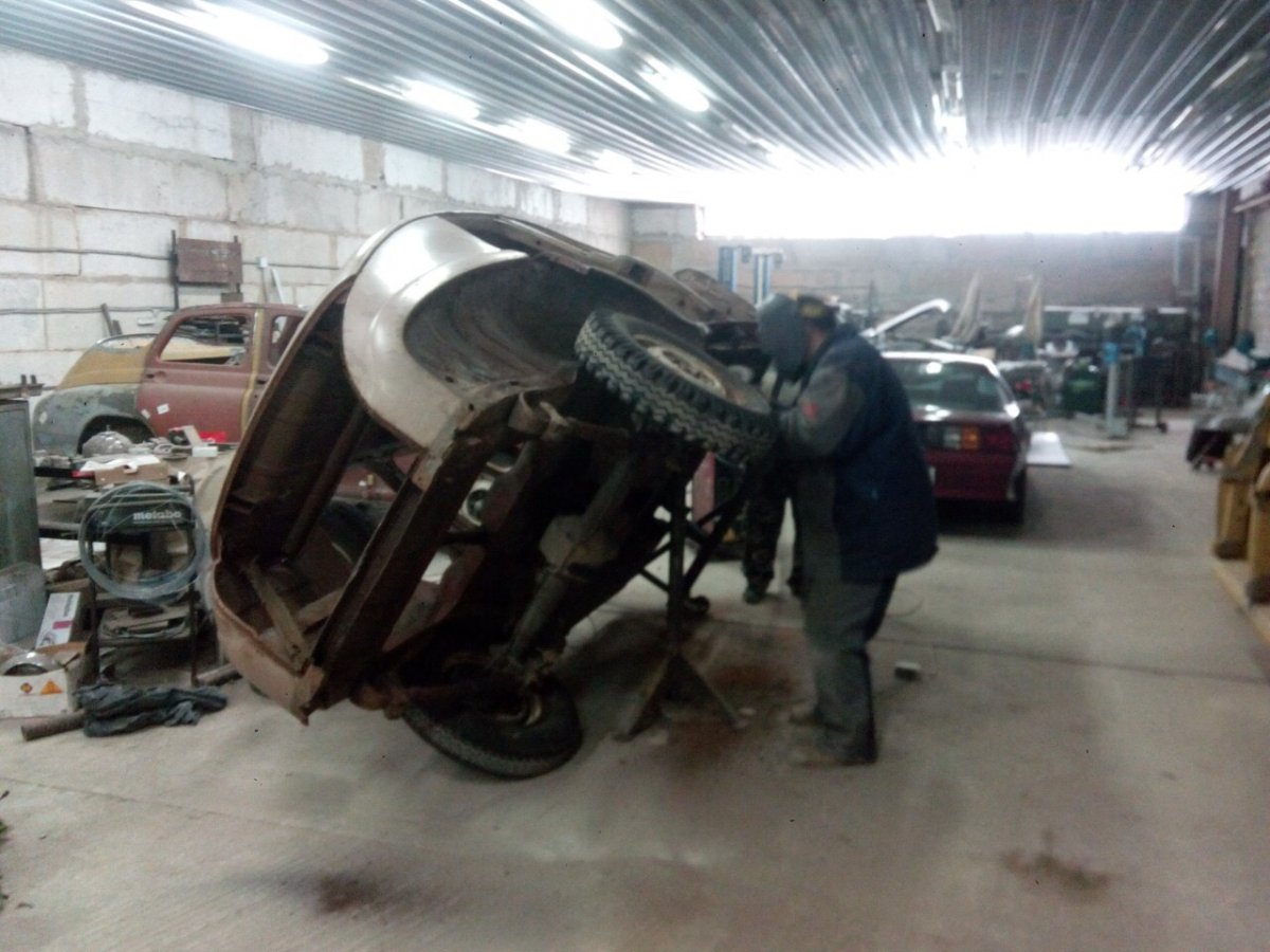

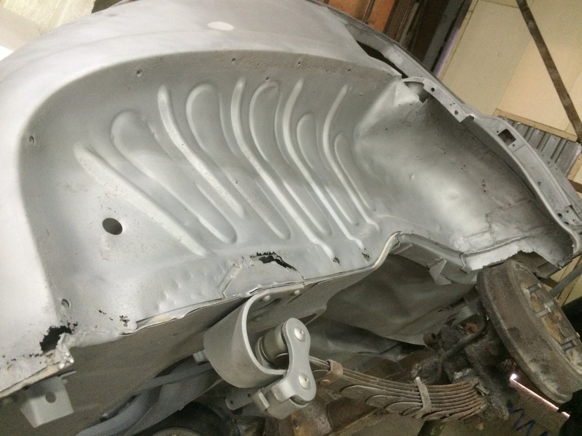

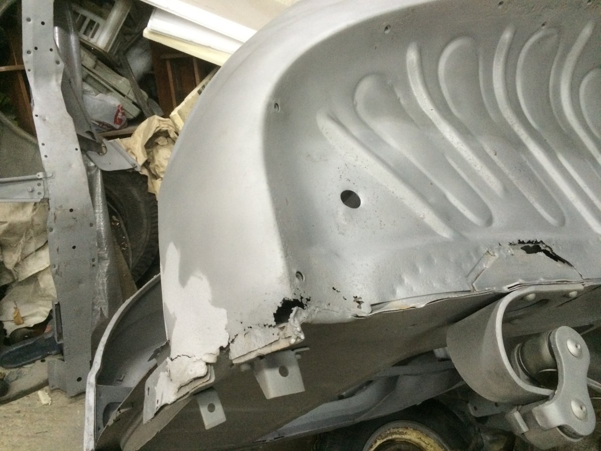

В путь пескоструя и грунтовки победка... Закаты родные живы... Всё остальное будут делать мастера
Реакции: nikolajivanych

Знакомая мастерская. Через месяц моя 21 туда же приедет.

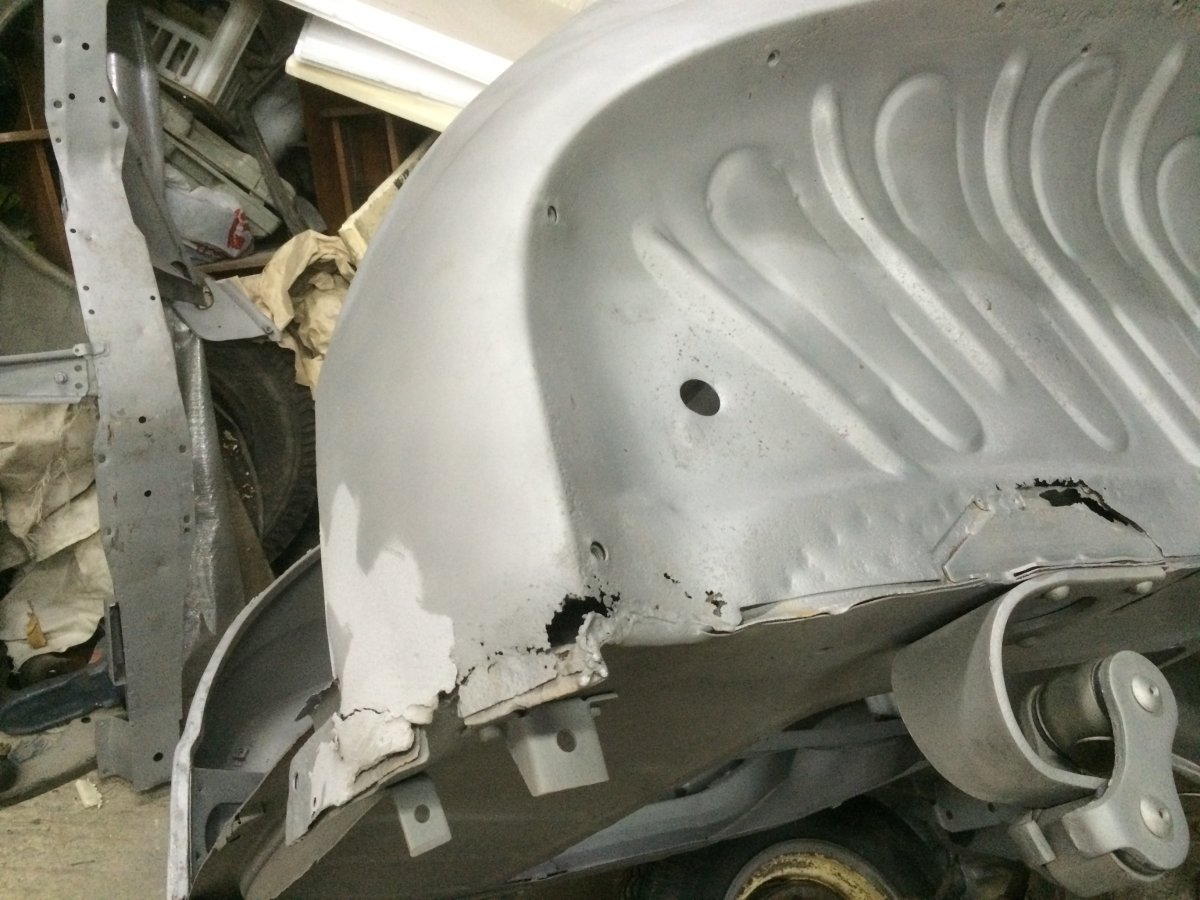

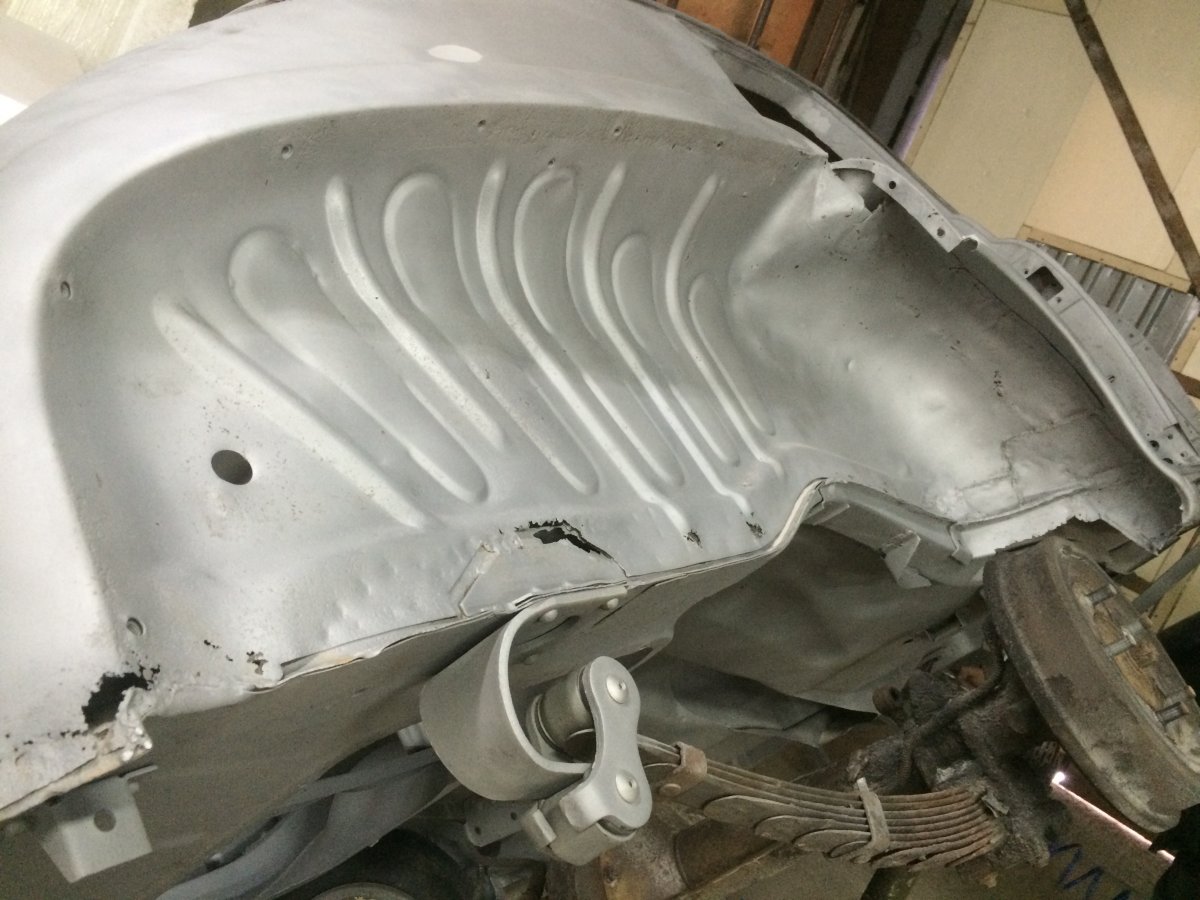

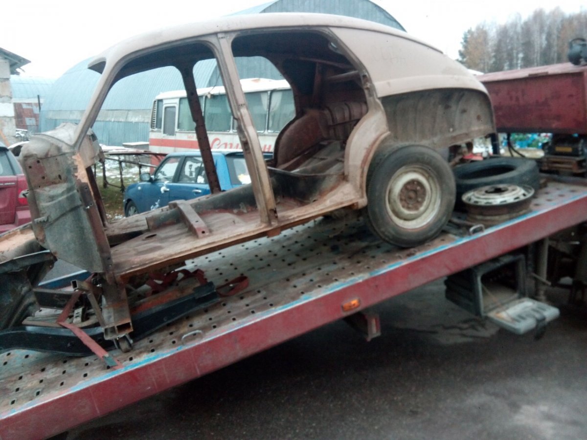

Из песка пришла. Ищу левый брызговик двигателя. Родной стукнут(
