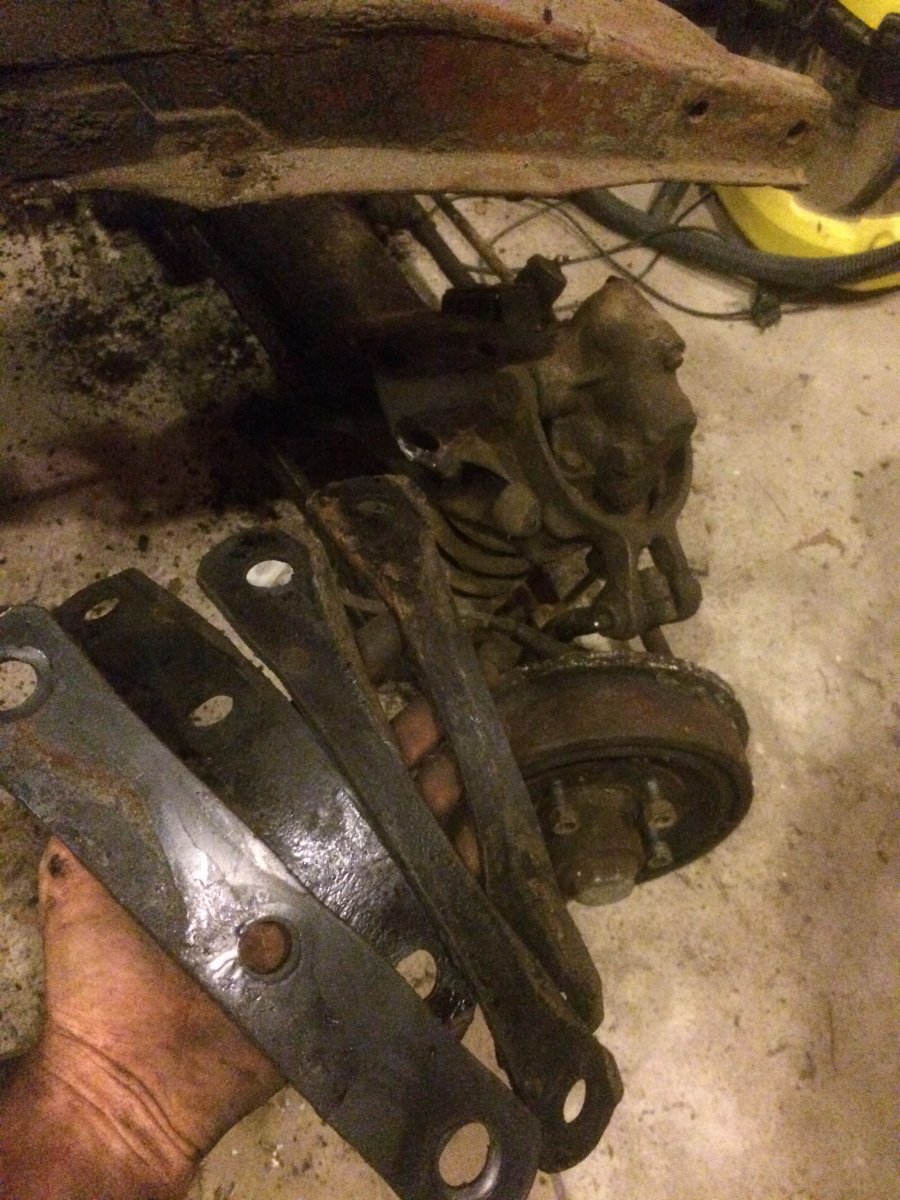

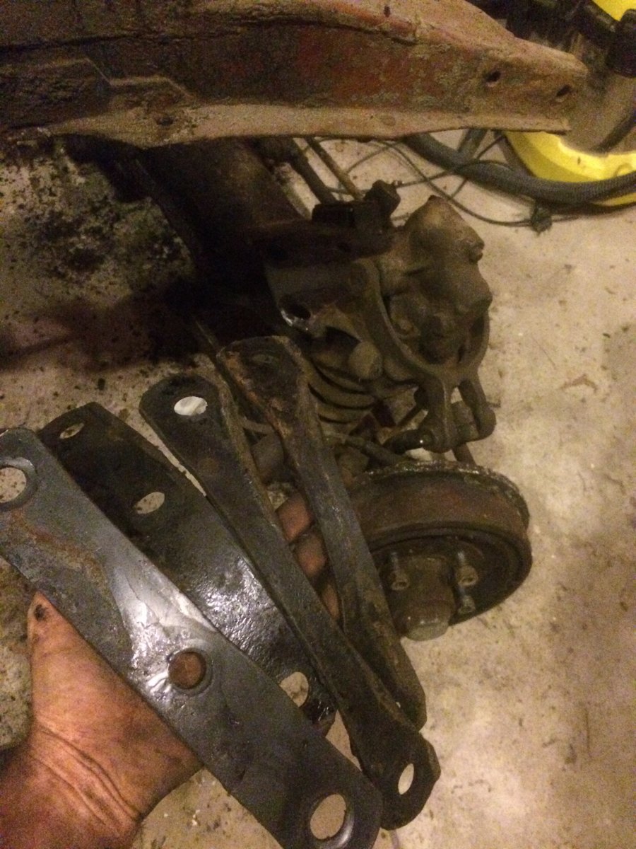

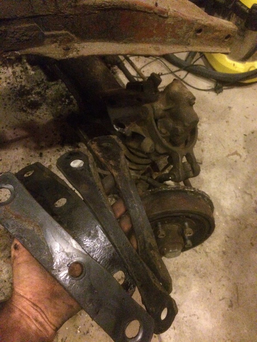

Скинул передний мост вчера. Два вопроса:
- зачем 2, а не одна цельная прокладка РТИ между балкой и лонжероном?

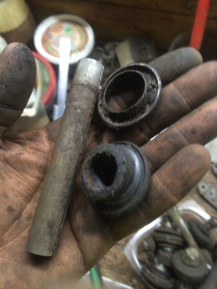

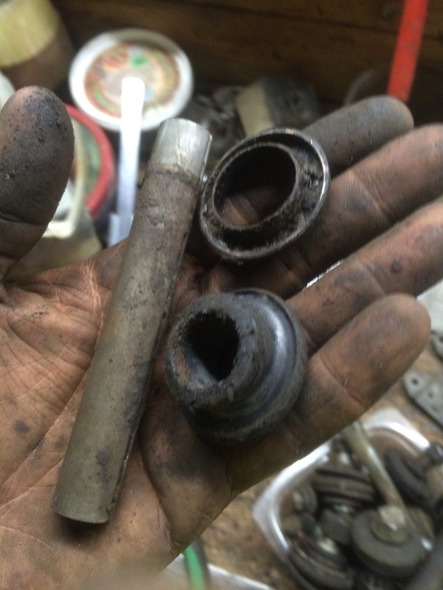

-чертёж втулки , что на болт снизу крепится у кого есть?

Номер по каталогу какой?

Когда я разбирал донора, между балкой и лонжеронами тоже было по две прокладки из толстой транспортерной ленты. Я думаю таким образом поднимали машину кверху, что бы компенсировать просадку пружин.

Вопрос почему не сплошная/единая. Площадь опоры увеличится на примерно 30% и нагрузка лучше на кплотнитель распределится
это вы у конструкторов спросите...
Любой кузов не жесткая конструкция, он должен играть,поставишь сплошную резину, получишь очаги с увеличенными в разы очагами нагрузки=рваные трещины...
Отсюда и сварка кузова точками а не сплошным швом.
мягкая резина, метизами, будет выжиматься немного дольше чем твердая,до такого же уплотнения как и твердая, и что это даст?
Не дожмешь оную,узлы будут елозить относительно друг друга,нарушая управляемость,влияя в худшую сторону на износ деталей ходовой.

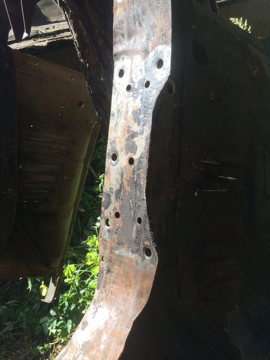

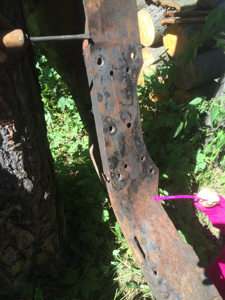

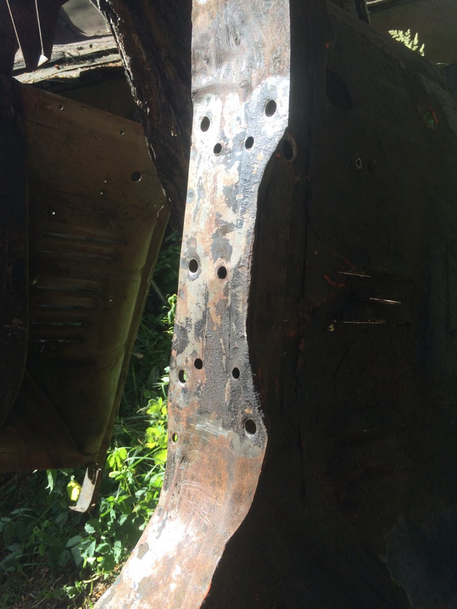

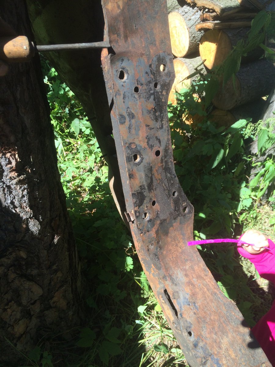

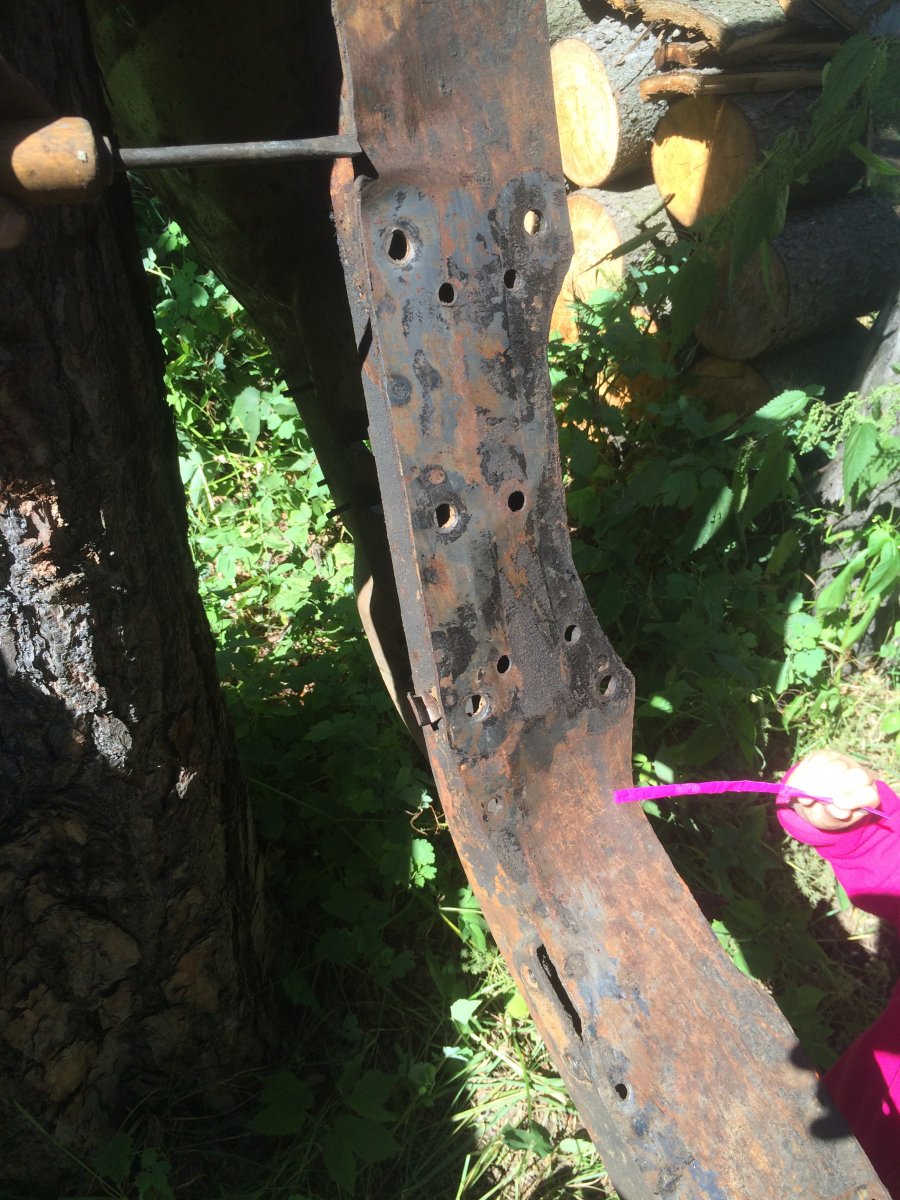

На левом лонжероне до и после балки передней подвески есть кривизна лонжерона, явно не заводская. На правом нет. Не большая кривизна, но как думают умы- критично или нет?

складка не нравится ?? или ещё что-то?
если есть складка - нужно ровнять .. иначе будет позже много проблем
Да , их две.. До и после балки... Отстучал... Будет вести после сборки буду менять лонжерон... Сейчас жалко. Он живой на 98 % по металлу

думаю не должно вести ... возможно был удар спереди
Если есть складки ,значит однозначно нарушен размер,лучше эту проблему решить сразу ,чтобы не переделывать потом.
Лонжерон левый новый найден. Старый будем заменять...что б сразу все правильно было
