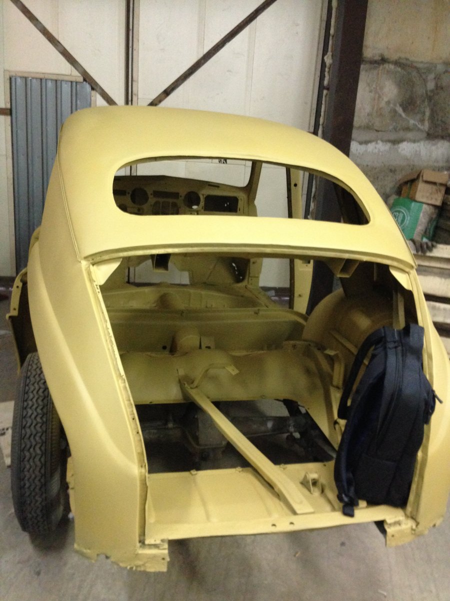

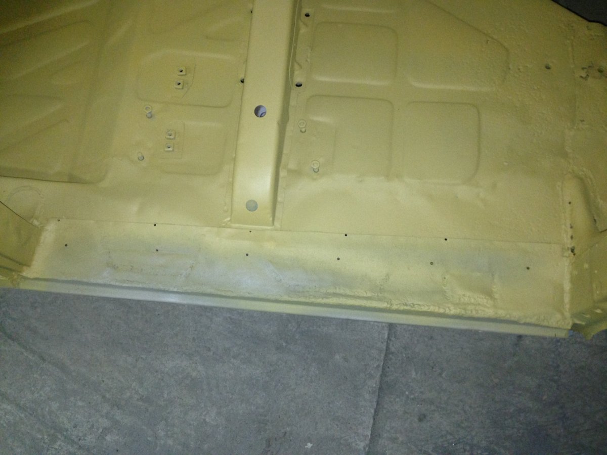

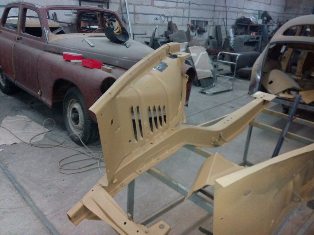

Хороший кузов, поздравляю. Моя была хуже. Песочили в Мытищах на Олимпийском?
EvgenB
17.09.2015
1 235
910
Песочили в Пушкино... Или Королёв Уже грунтуем цинк фосфатным АкзоНобель. Маленьких дырок на фото не видно, но они есть и специалисты это всё будут убирать.
5 229
3 834
Маленькие дырки это само собой. Я про то что и лонжероны задние целы и арки более менее.
EvgenB
17.09.2015
1 235
910
Лонжероны задние целы, почти)))но решение- будем тоже вскрывать, вычищать...

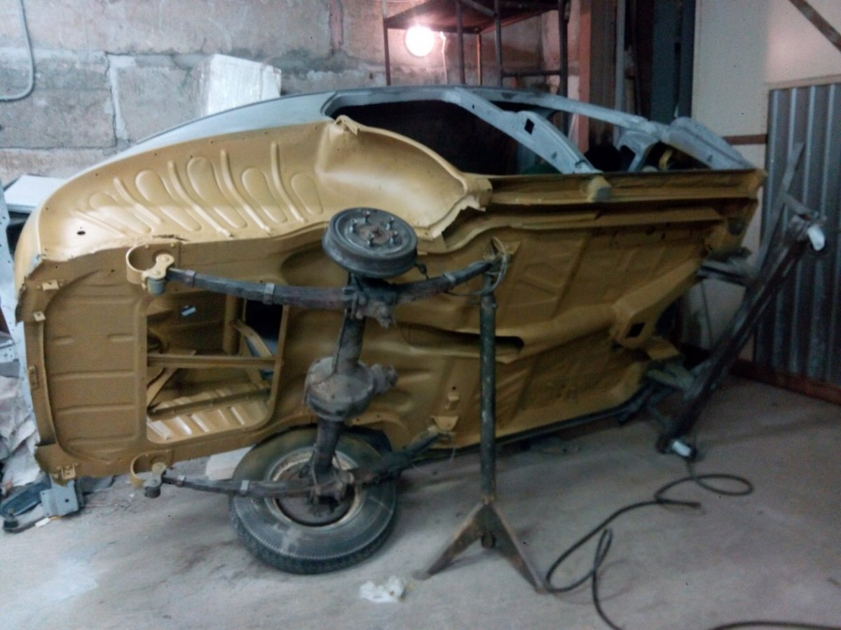

Однозначно вскрывать, там помимо внутренней корозии еще песка куча мала, все чистить и травить антикором.
Реакции: Зубр
msd
28.10.2014
96
125
Песка там не будет, т.к. задняя панель и короб до заднего окорочка срезаны. Продувает навылет. Туда ставили сопло и держали. Но кариеса, пусть и поверхностного, не избежать.Срежем- сфоткаю.

В лонжеронах может и нет, если с двух сторон открыто. У меня очень много песка было в основании задней сидушки. Он до сих пор оттуда чуть-чуть сыплется)

а у меня в лонжеронах полурамы ... там по ведру в каждом...
а в заднем жила семья крысов )...были тряпки, бумага, нитки
мое мнение, по возможности обследовать все полости

Думается в каблуках не меньше будет.

А "каблуки" это кто?

ну это то, что на сапогах ))
тот усилитель, который держит передний лонжерон с наружной стороны и приварен к сапогу, который плавно переходит в короб

А, эта та фигня ктороую я потерял) Теперь понял.
По теме-думаю нам нечего переживать-мастер знает откуда выдувать песок и где он скапливается, эта далеко не первая Победа которую он делает)

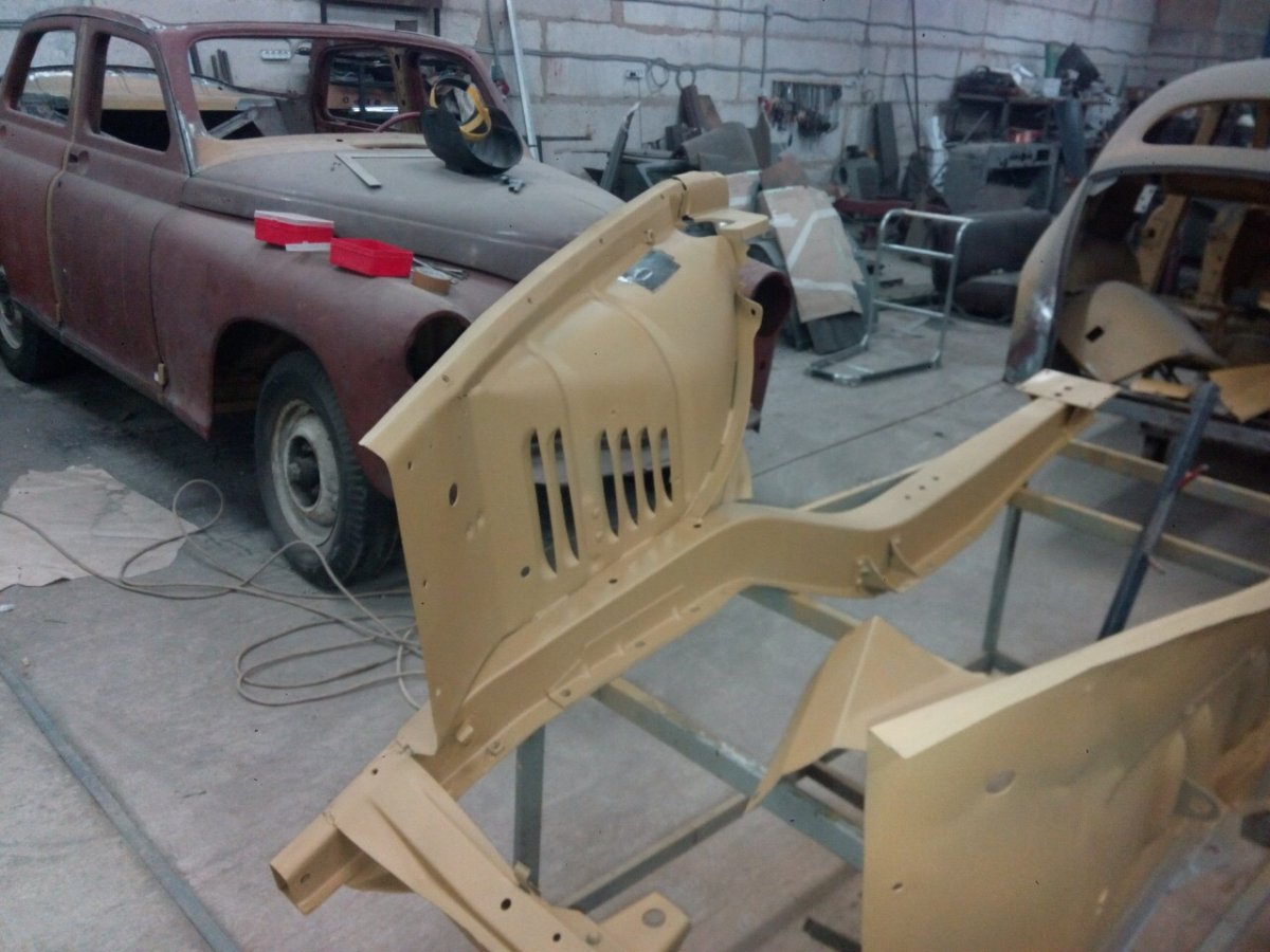

Приятно работать с машиной после песка/соды ( крыша и боковины над крыльями) и после спец грунта.

круто... а как на место полураму ?? ... у меня отказалась напрочь становиться на свои места

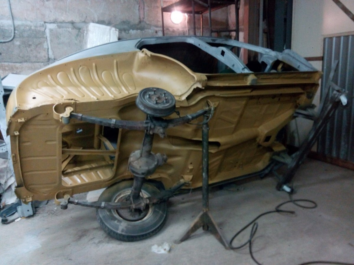

У полурамы буду менять левый лонжерон на новый. Встанет, соберём...

я к тому, что в сборе не хотела становиться (((... когда доставал с сыном вдвоем прыгали, чтобы достать ...
вероятно это мой кузов кривой ...

У меня получается будем собирать , выставлять размеры и прихватывать

Грунт Акзо нобель, цинк фосфатный, дружит с эпоксидной шпаклёвкой, можно наносить на цинк...не надо сразу закрывать порозаполняющим грунтом. Метал под ним чернеет- плёнка создается. Завтра фото банок размещу.
