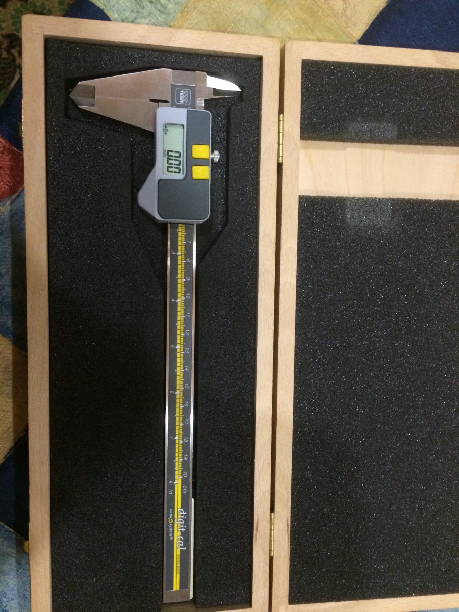

Будем мерить сегодня толкатели... Завтра другое. Купил девайс профессиональный. 250 евро и счастье есть)))
5 229
3 834
Точность до 0,01?
9 271
10 204
ох...то кувалда, то до 0.01 измерения....

Да, 0.01 мм, предыдущая модель. Текущая еще +100 . Не стал перебарщивать, тосность такая же.

Этот девайс- теперь контролить, прям по месту)))
