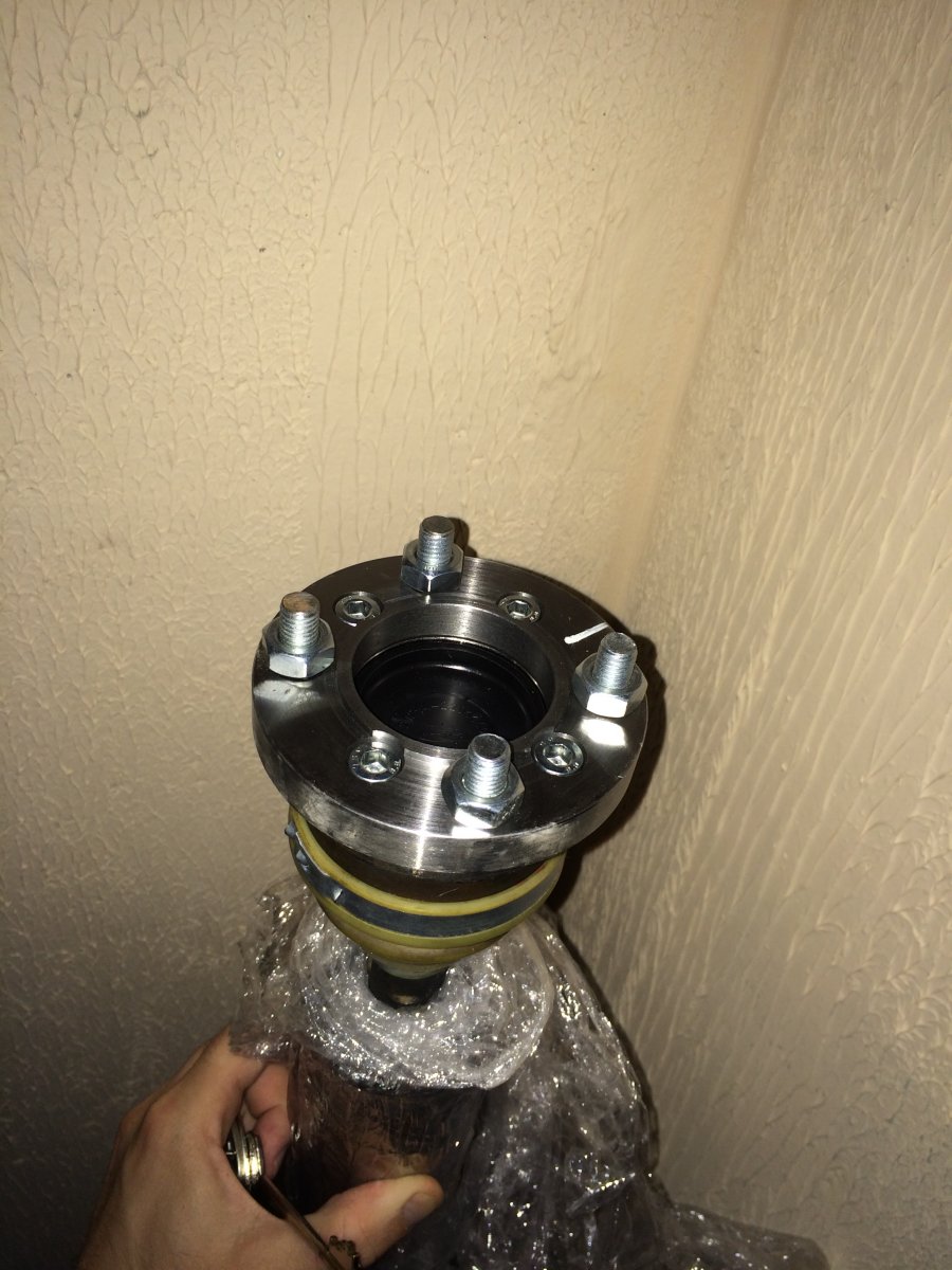

Скоро на руках будет макет карданного вала с ШРУС. У кого сможем примерить в какие нить выхи? Монтаж демонтаж... Сам сделаю)))
EvgenB
17.09.2015
1 235
910
Фото макета. Машина для монтажа нашлась, будем мерить.

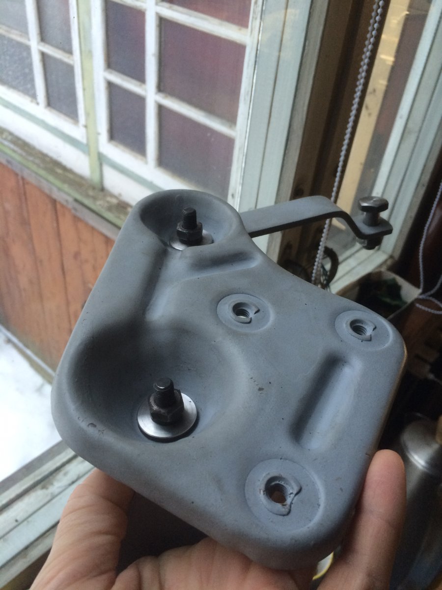

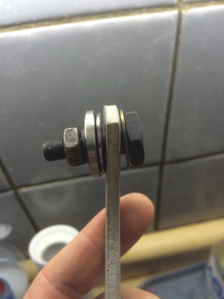

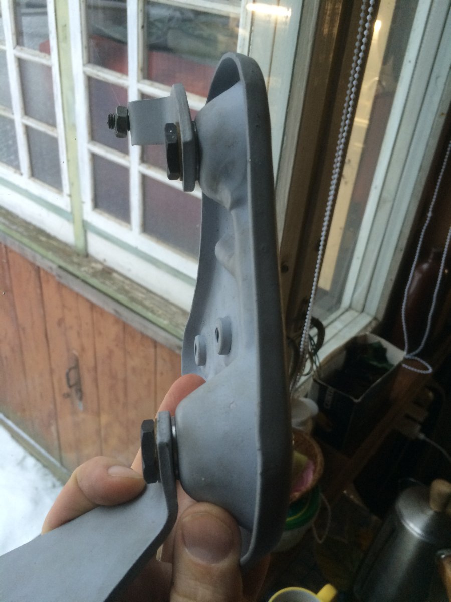

Делюсь со всеми конструкцией мест сочленений петел капота. Я не захотел ставить заклепки под оригинал, решил через болт с площадкой/ плечом и шайбами. Болт закаленный,неподвижен после стяжки до упора . Он есть (упор)за счёт площадки/плеча на болту. Длина болта -избыточна ( идея доп защиты, контргайка , либо срежу потом). При износе меняем латунную шайбу.
Петли разбирались, обдирались , грунтовались. Рычаги ходят с натягом без смазки, люфтов нет вообще. Как то так.

Зря с натягом , лучше пусть люфтят. Тоже убрал люфты и не смог закрыть капот.
Будем пробовать летом на месте при переварке и сборке кузова. Люфт контролируемый по этой схеме можно тоже сделать, правда болты иные придётся точить и калить. Родные же заклёпки были убиты и без возможности быстрого ремонта. Так что теперь будет иначе....

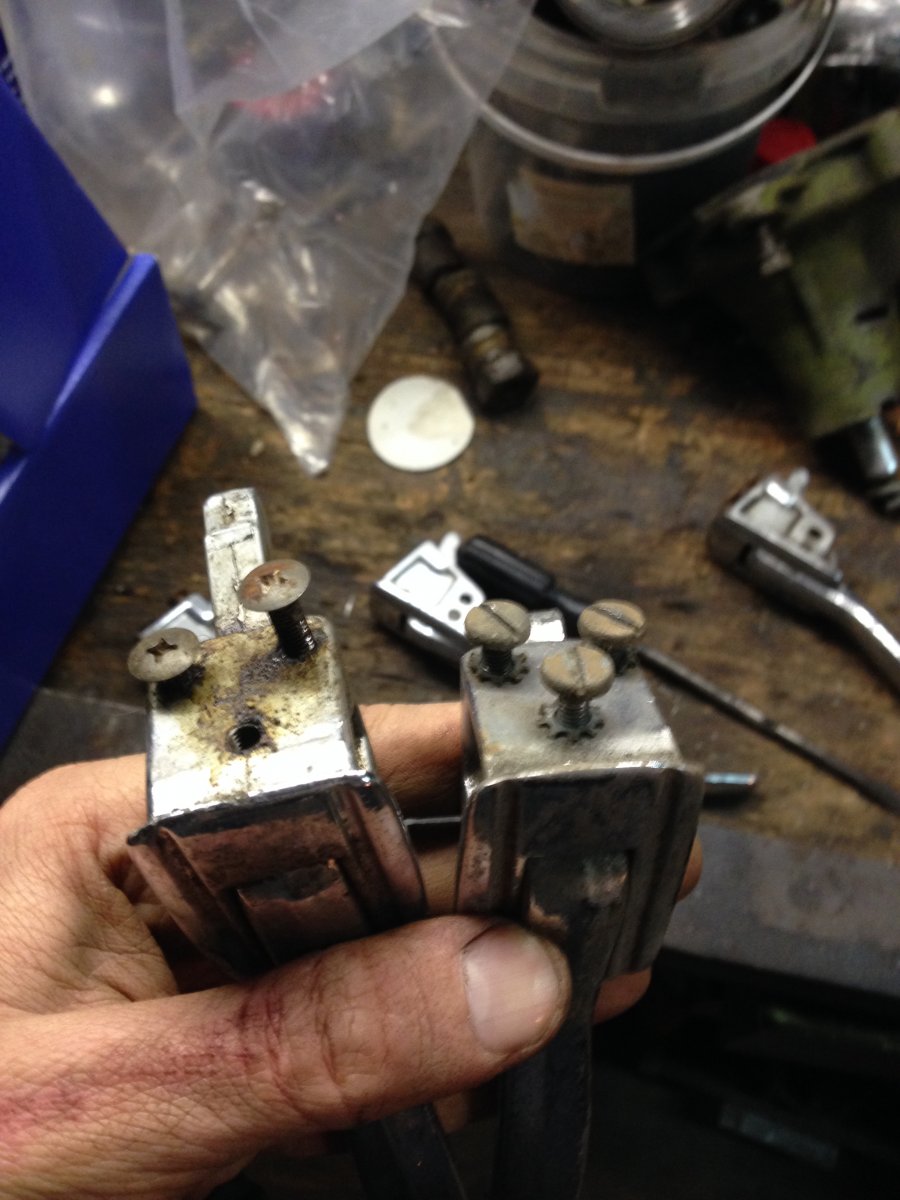

Уточните, в каком случае родные винты?
Димастый
16.12.2008
1 016
873
Справа, под плоский шлиц

Петли капота.
Я на своей рассверливал отверстия на петлях под калёный болт,с расчётом последовательности при сборке = болт -шайба широкая калёная -втулка бронзовая,шайба калёная ,гровер,две гайки .
Главное всё в мин. зазоре затяжки,смазке и плотности подгонки крепления.
Втулка бронзовая со смазкой выполняет =
скольжение,что предотвращает износ отверстий на петлях и контролирует зазор в виде распорной втулки при затяжке всего узла.
