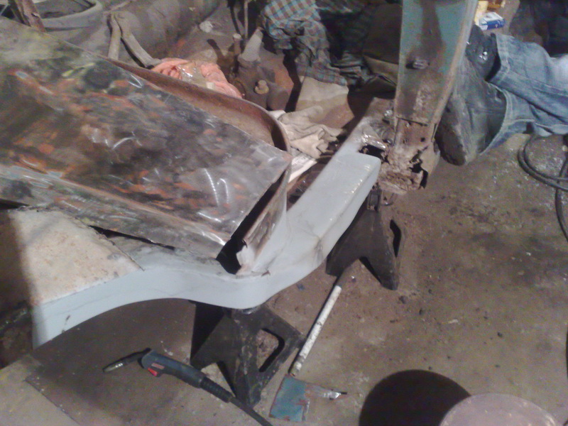

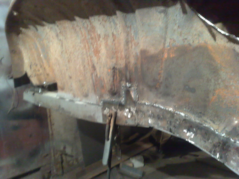

Мужики заканчиваю вот лонжик задний правый возник вопрос кто -нибудь пользуется сварочными грунтами как они ведут себя в плане антикоррозийки или обязательно после всей сварки потребно сверху другими грунтами покрытия защитные наносить ?

Можно прогрунтовать предстоящую зону сварки,хуже не будет.При точечной сварке обгорает только в месте точки , если варить сплошняком ,сгорить все.Затем после сварки обязательно перекрыть 2х к. грунтом, иначе шпатлевка отслоится.
Если честно, то непонятен смысл применения сварочного грунта на неотпесоченной машине. Н у ладно, я понимаю когда каждую ржавую точечку убирают и предотвращают дальнейшее распространение. Но в данном случае после сварки ничего не изменится - потом поможет только ванна из Раст-стопа(((
Я все таки вначале пропесочил бы все, выявились бы еще КУЧА дырдочек и трещинок, а уж потом можно и изощряться с грунтами 8) но хозяин барин, каждый идет своей дорогой

Жень пескоструй мне не доступен потому как в радиусе 150 км он отсутствует,обхожусь лепестковой карщеткой с абразивом на болгарке.В месте контакта чисттит неплохо,один минус руки от вибрации болят.Кстати по грунтам какой порекомендуете использовать кислотный или эпоксидный какой лучше?
3 150
И тот и другой.
грунт хорошо класть на правильно подготовленную поверхность, на зачищенную таким способом я бы посоветовал лучше эпоксид - адгезия повыше. Но карщетки обманщицы - размазывают металл волосков по рже и она блестит. А на самом деле очистка посредственная, причем местный перегрев для получения хорошего результата не редкость, вплоть до появления цветов побежалости...
