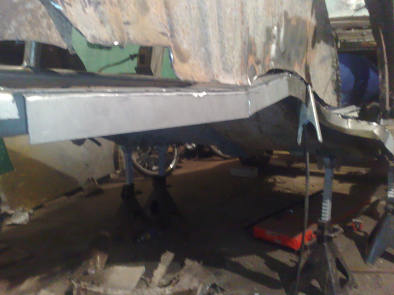

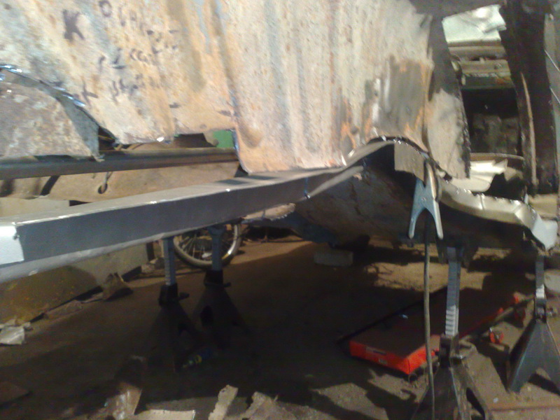

Братцы подскажите как правильно надо соединять сегменты лонжерона обязательно встык или допустимо нахлест и так я и не понял как потом места соединения сегментов сначала точками фиксируешь и потом задаешь жесткость непрерывным швом или достаточно сварных точек то через какой шаг их ставить?

В нахлест можно но не по 5см, точками все сварите прихватите ,потом можно через 1,5-2 см, в некоторых местах придется варить сплошняком.

В каких местах сплошной шов накладывать?
так трудно обьяснить когда все прихватите по фото покажем.

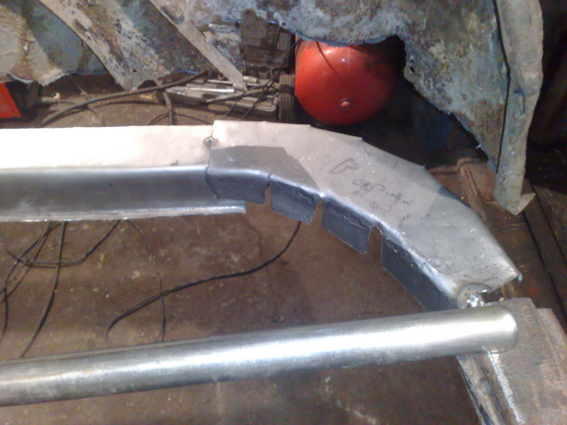

Мужики посмотрите пристыковал вот наружнюю часть лонжерона пока точками подскажите через который шаг накладывать швы сварочные чтоб не было коробления металла.

10см
