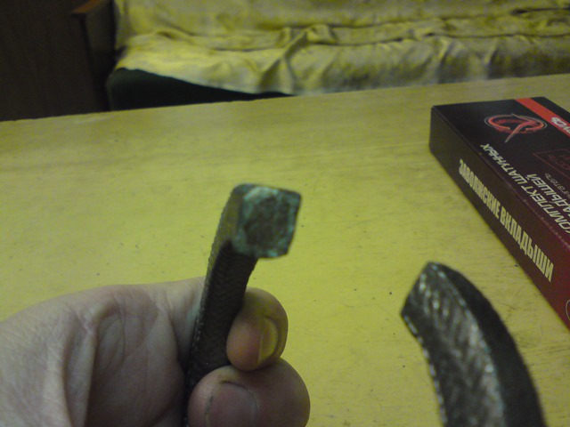

По поводу современных Мичуринских колец: не знаю как на 52-го, но на Запорожец кольца сделаны реально похоже из труб :D Отъездив сезон, пропала тяга, начал дымить - решил вскрыть двигатель. Итог, когда я вытащил кольца, я смог разогнуть их из кольца в ровную прямую (!), при этом ни одно не сломалось! То же самое на мотоциклы Урал/Днепр, те правда так не гнуться, но качества все равно ужасного.

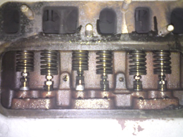

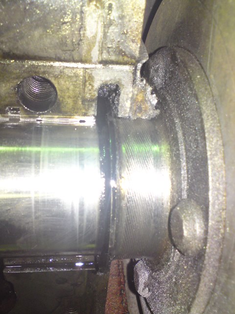

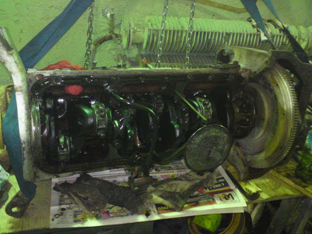

Открыл поддон.

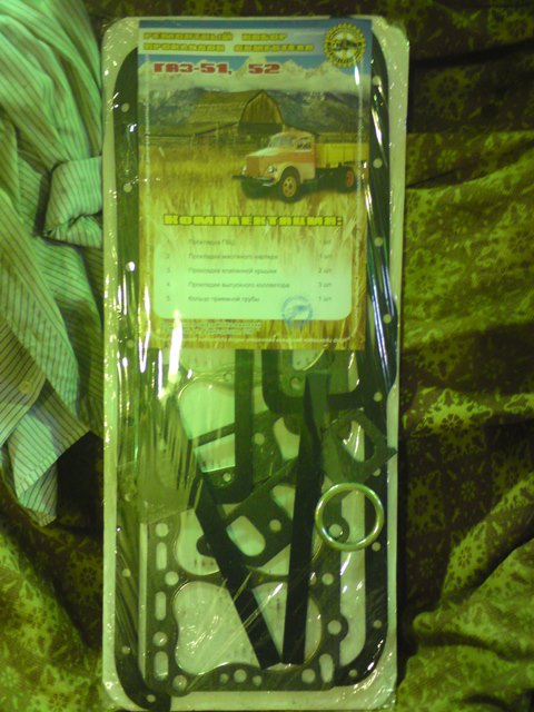

Сегодня купил набор прокладок двигателя газ51 в местном магазе всего 500р. Наверно не дорого как считаете???
13 339
5 630
дадом))) дайте два)))
16 012
не дорого, в лорде полный комплект стоит 400р. :Dесть дешевле разных производителей.
7 697
8 014
Купил как-то набор прокладок на 402 мотор - расплевался! Набивку пустил сразу в ведро - она оказалась отвратного качества да ещё и короче... Прокладки были чуть ли не из ватманского листа, да ещё подходили плохо. Все прокладки сажал на толстый слой герметика. Прокладку ГБЦ в итоге тоже поставил другую, после того как срезалась резьба на шпильке купленной в том же магазине... Хороших шпилек на 402 мотор я так и не нашёл - в магазинах попадается сплошное сырьё, которое больше 8 кг не тянется :evil: ! Так что не всё что дёшево оказывается хорошо...
Надеюсь, что у Вас прокладки окажутся лучше!

Андрей ты меня расстроил.) Хотя в моем наборе прокладки под поддон чорные . Мож лучше картонных?
5 005
3 022
33
По-моему самые лучше резинопробковые, остальное отстой. Но вот цельного резинопробкового листа я не нашел. :(
7 697
8 014
Ну, может не всё так плохо! Может производители прокладок разные! Мои папа покупал в Клину и прельстился тем, что набор был практически по цене прокладки ГБЦ... :oops: К тому же герметик творит чудеса! :D
16 012
черные из чего? капни масла или бензина посмотри что будет с черной прокладкой.

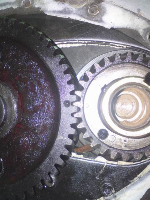

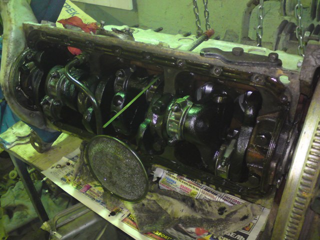

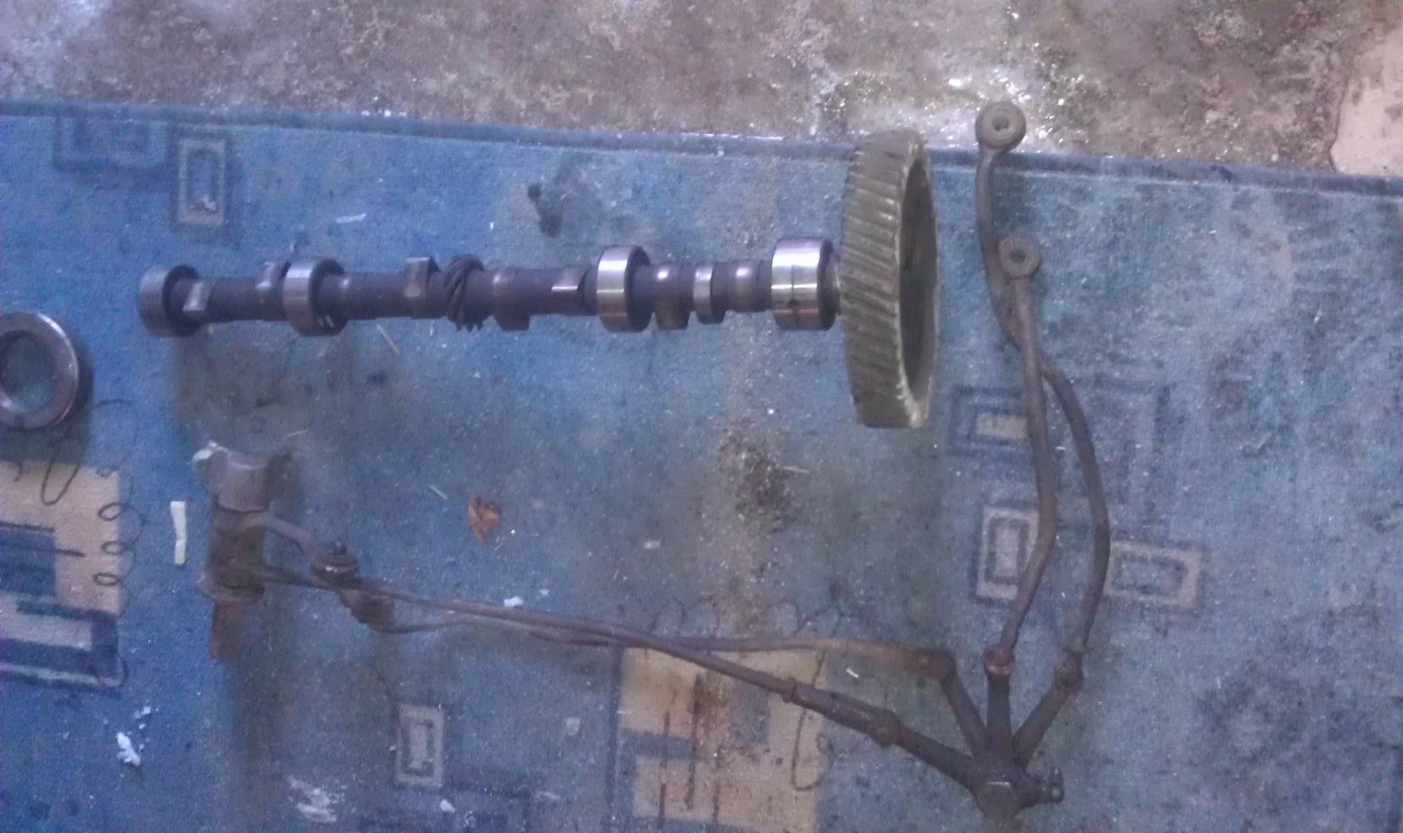

Разбираю потихоньку.

У меня первый комплект оказался отвратного качества и пришлось менять все прокладки, сделанные под пробку . Масло текло со всех щелей сквозь саму прокладку ,пришлось менять все по кругу , а это на месте очень проблематично. Будьте осторожны.

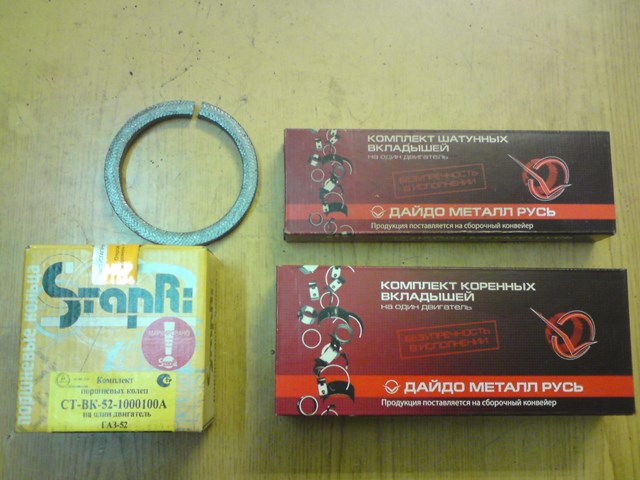

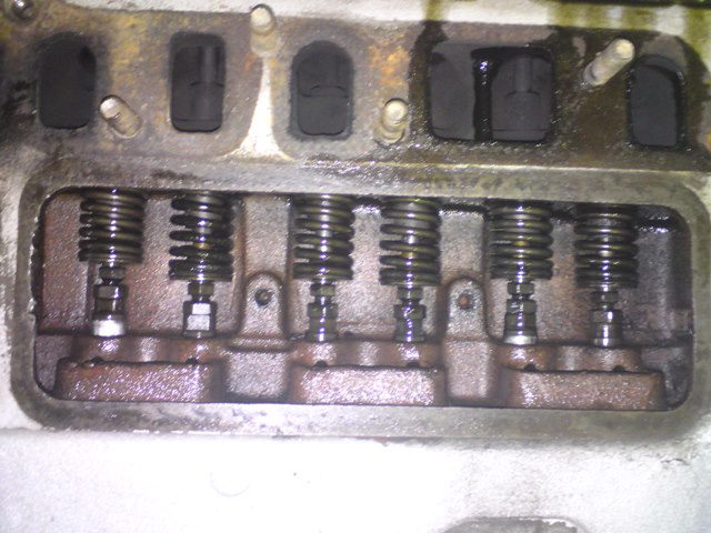

Прикупил кое что)
aviator
25.06.2012
3 748
251
Ставропольские кольца в мотор? Неужели мотордеталь и бузулук не продают?Мне еще индира ганди и лебедяньские кольца в тракторных магазинах попадались...Все лучше этих.Маслосъемное какое?
Когда поршня вынимал,заметил как кольца были разведены? Куда смотрел замок верхнего компрессионного? На всех горшках одинаково?
Я тоже раньше разводил замки как попало,пока один очень умный человек не показал литературу,как должны ставиться кольца на ФОРДовских нижнеклапанных моторах.
После этой лекции моторы и на моем газоне,а позже зисе, жрать масло перестали.
