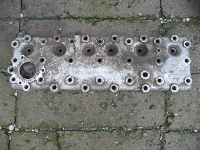

Коль пошла такая пьянка:
Отчего эта башка? номер 12-1003015-81

Газ 51,52
15 903
9 063
только видимо на авто не использовалась заглушка прикручена на кран печки.

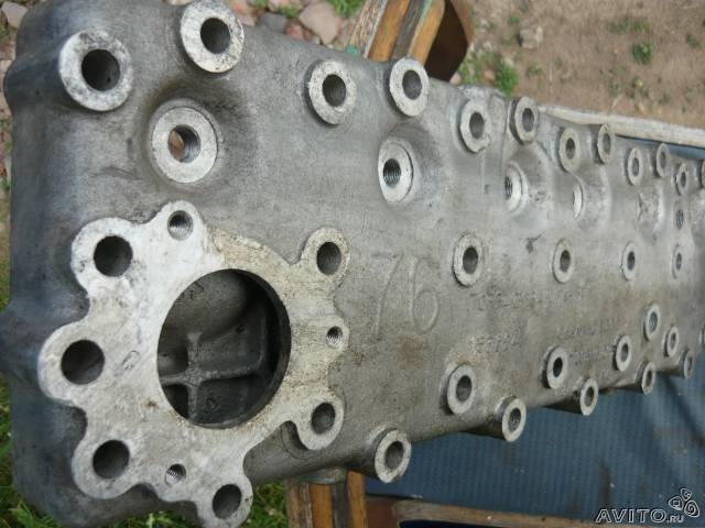

с 76 цифрой должна быть газовая с увеличенной степенью сжатия.
5 076
2 744
У меня на обоих 76,наверно это обычные. А вот у Андрея1992 цифра 3 вот это что?

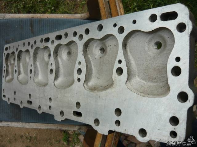

У меня голова с цифрами 76. Победовские свечи не подходят.
Фото обратной стороны прилагается.

У ранних головок резьба под победовские свечи.

Попробовать заказать трубку в лорде, головка на фото похоже на газовую ровные камеры сгорания. вот бы померить их по обьему все три ваши что на фото.

Андрей вскрывать мотор буду однозначно. Тогда и померить можно. Камеры сгорания видел только такие,ровные без ступенек. Есть другие?
15 903
9 063
Другие это газовые.
5 076
2 744
Да. Хотелось бы посмотреть визуально разницу.
