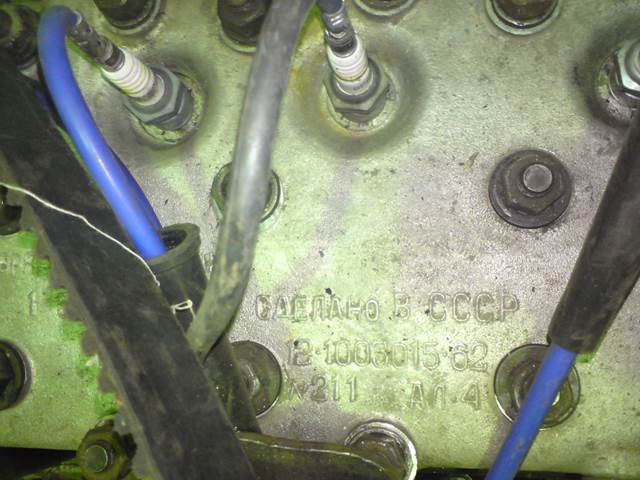

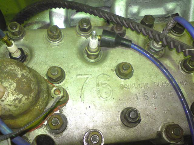

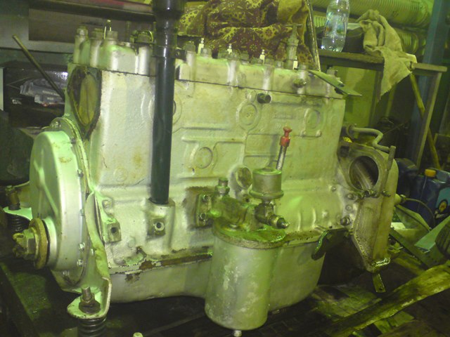

Сегодня нашол какой то карб еле завел. Давление на холодную 4ка. Теперь надо вскрывать. На коленке не очень хотса разбирать. Думаю соорудить стенд. Головка первого движка. на втором номер 195.

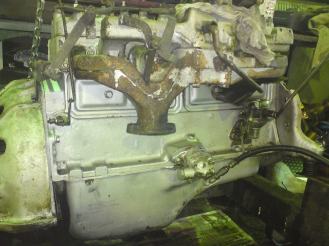

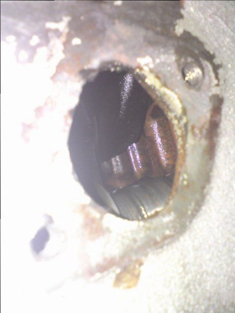

Сегодня помыл двигатель и подглядел в нутрь.
3 400
5 237
Красавец! :D
15 903
9 063
считай новый мотор.
5 076
2 744
Внешне похож,что внутри еще под вопросом)))
