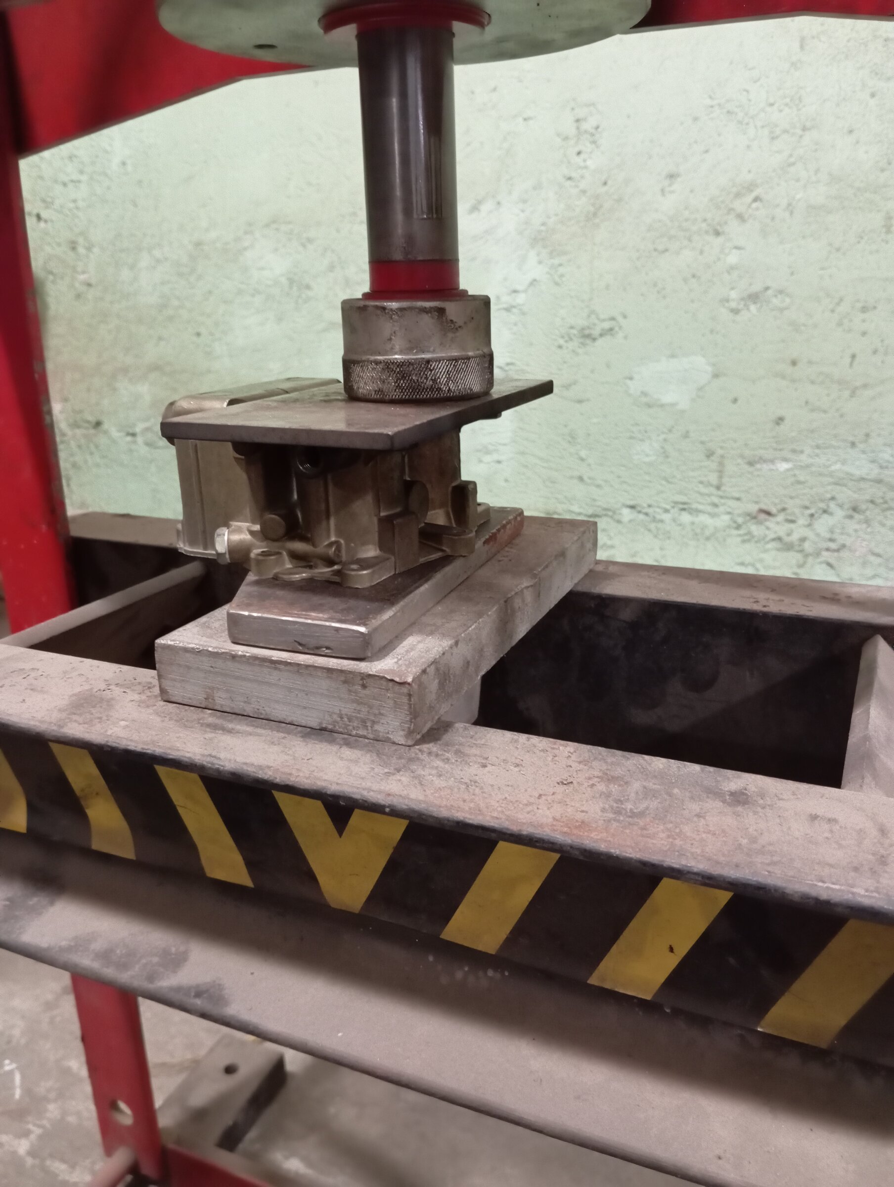

На счёт пресса оно может и правильно, но я струбциной их гну не от безысходности, а потому что начинаешь понимать как нужно греть, какое усилие давать. Идею подали вопрос реализации в твоих руках))

Нагрел и придавил,дождусь пока остынет . Со стороны дроссельных заслонок виднеется щель небольшая боюсь сломать уши.

Может вместо толстой прокладки использовать флянцевый уплотнитель? Толщины не даёт, не выдавливается после полимеризации, надёжно склеивает, лишнее смывается бензином без остатка, стойкое к "бензомаслу"... Нужно попробовать... После выравнивания и шлифовки. Низ ведь не так часто и разбирается!

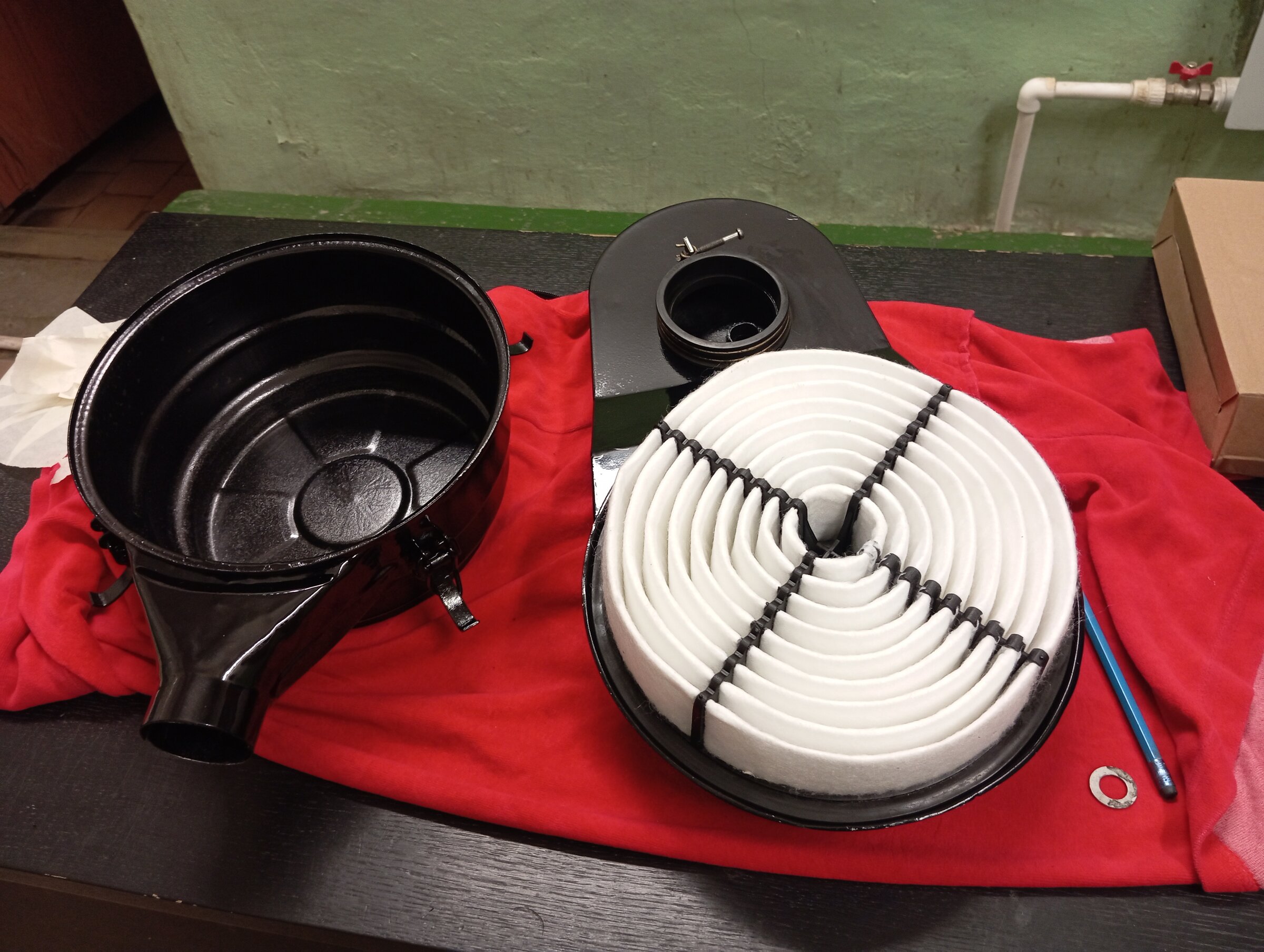

Всем приветтт 👋 Подскажите мне нужны защёлки на воздушный фильтр газ24 только чуть длиннее от чего может подойти? Перешёл на Тойота фильтр нужно красиво сделать ,родных немного не хватает длинны. Визуально похожи от Урала 375 по картинке.

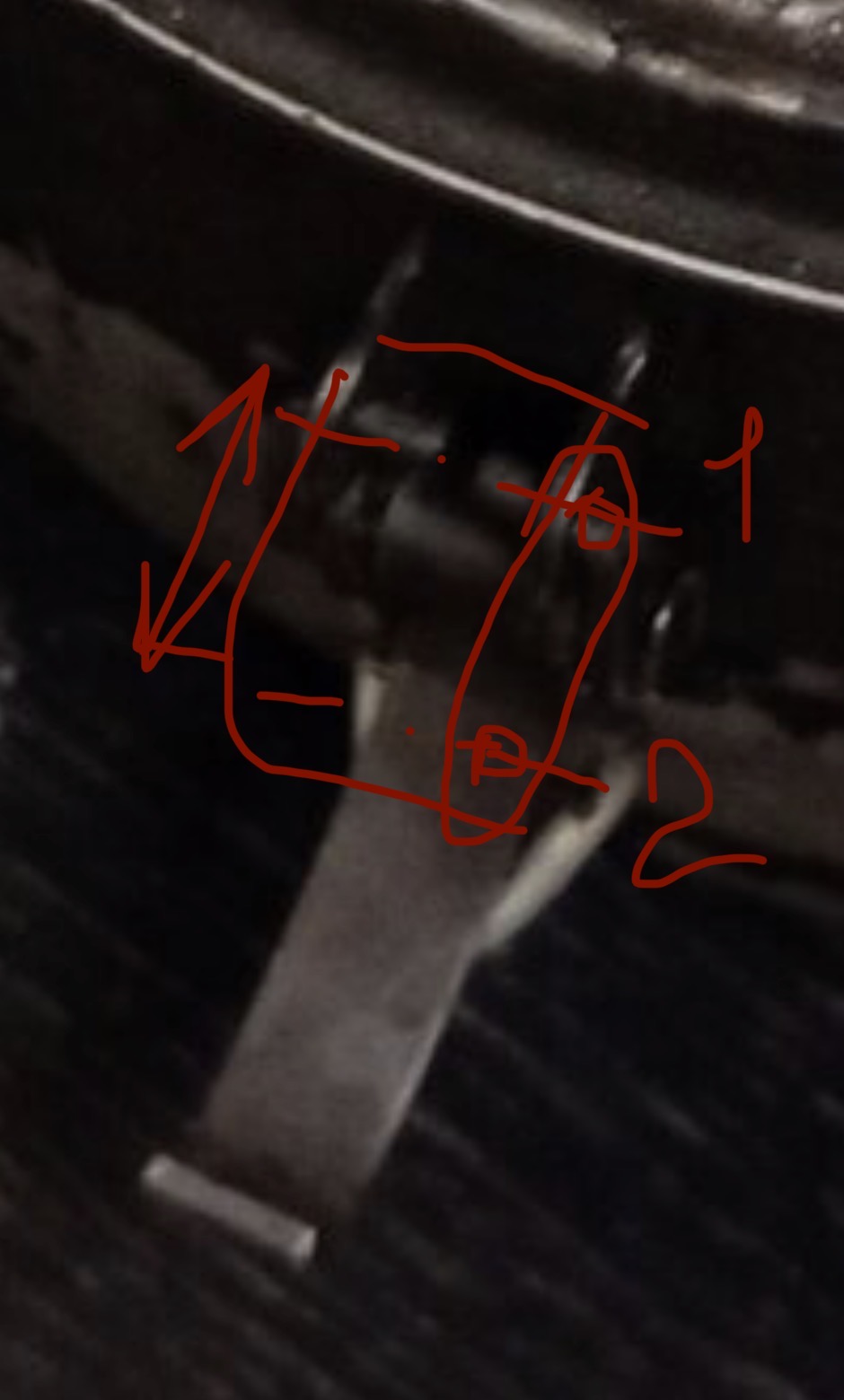

Я бы с родными заморочился. Достаточно сделать «дистанционку» на необходимую длину и перестегнуть зажим на 2 положение.

Скобу под зажимом подлиннее сделать, можно и с электрода ф=4:5мм, родные зажимы работать будут. Конструкция не поменяется и визуально ни кто не поймет.
