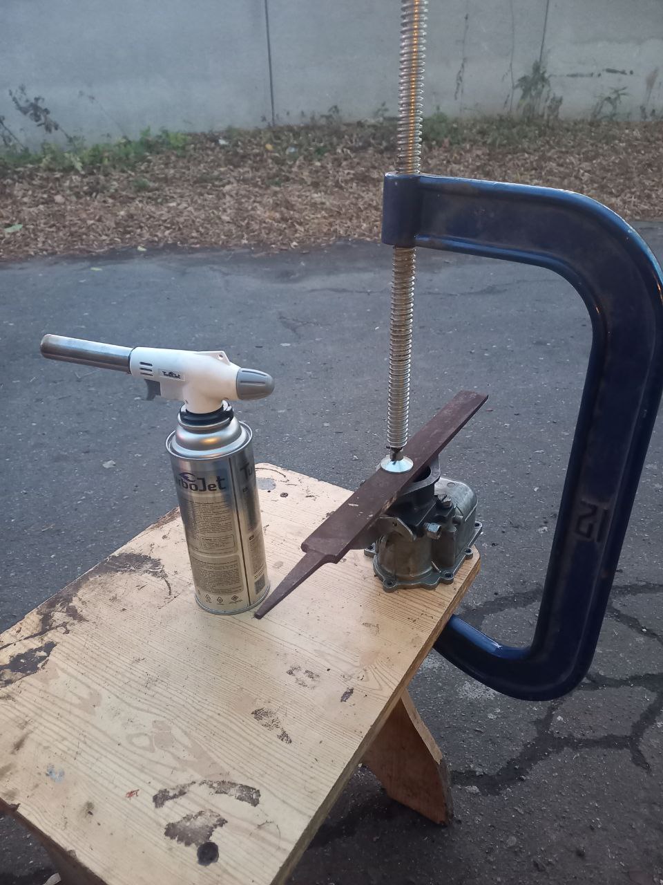

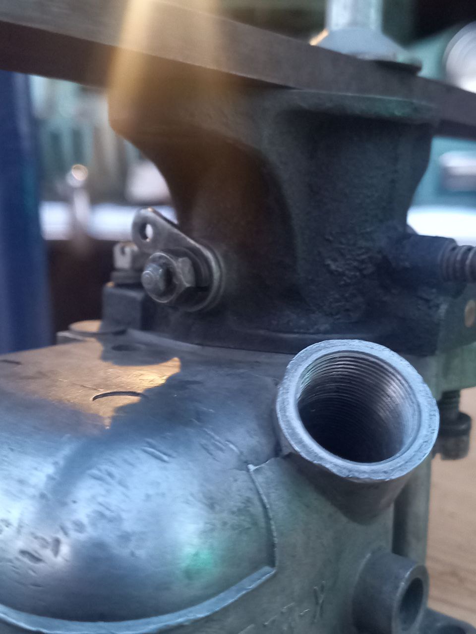

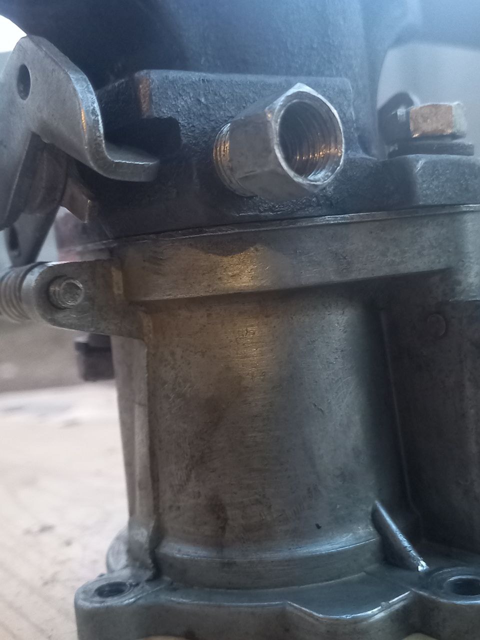

Всем приветтт 👋 такой вопросик возник. Разобрал карбюратор Пекар 126гм сделанный в России по виду новый блестящий,короче плоскости центральной части с обоих сторон кривые. В коробочке из под этого карбюратора лежит родной к126г сделанный в СССР с оконцем его не разбирал ещё. Почему его владелец поменял неизвестно,возможно на хотел заморачиваться с ремонтом и просто поменял на новый. Напомню он был глухонемой и конечно регулировать ему тяжеловато было . Вот что делать какой лучше восстановить СССР или кривой новый Пекар Россия????

Они оба кривые могут быть))Советский скорее всего точно кривой, возраст.
Попробуй оба отремонтировать. С окошком конечно удобнее, уровень топлива виден.

Так вот как править,шлифовать плоскость.
Или как то греть ,тянуть. Пока не знаю как.

Прикинь все части без прокладок. Станет видно где он кривой.
Нижнюю часть смесительной камеры (диффузоры из этого карба вроде извлекаются) попробуй подходящей по размеру железкой поправить. Что-то типо табуретки и большой струбцины понадобится. Карб верхом камеры положить на плоскость табуретки, железку прижать к деформированой поверхности, сжать струбциной. Горелкой чуть нагреть и подтянуть струбцину. Цам очень мягкий и греть его сильно не нужно.
С крышкой камеры и верхней частью сложнее, но я по такому же принципу (грел) по отдельности их выпрямил.
Их сложнее закрепить.
Править с помощью наждачки и напильника у меня не получилось, карб я испортил)

Примерно для понимания на 22м карбе. У него стальная нижняя часть, его удобно так править. Нагрел и сжал.
И потом если все получится, рекомендую перейти на картонные прокладки, корпус меньше будет деформироваться.
Если не найдёшь нужной железки под нижнюю часть, пиши, поищу что нибудь. . Для крышки могу отдать кусок промышленного ножа. Он каленый, имеет форму бруска.

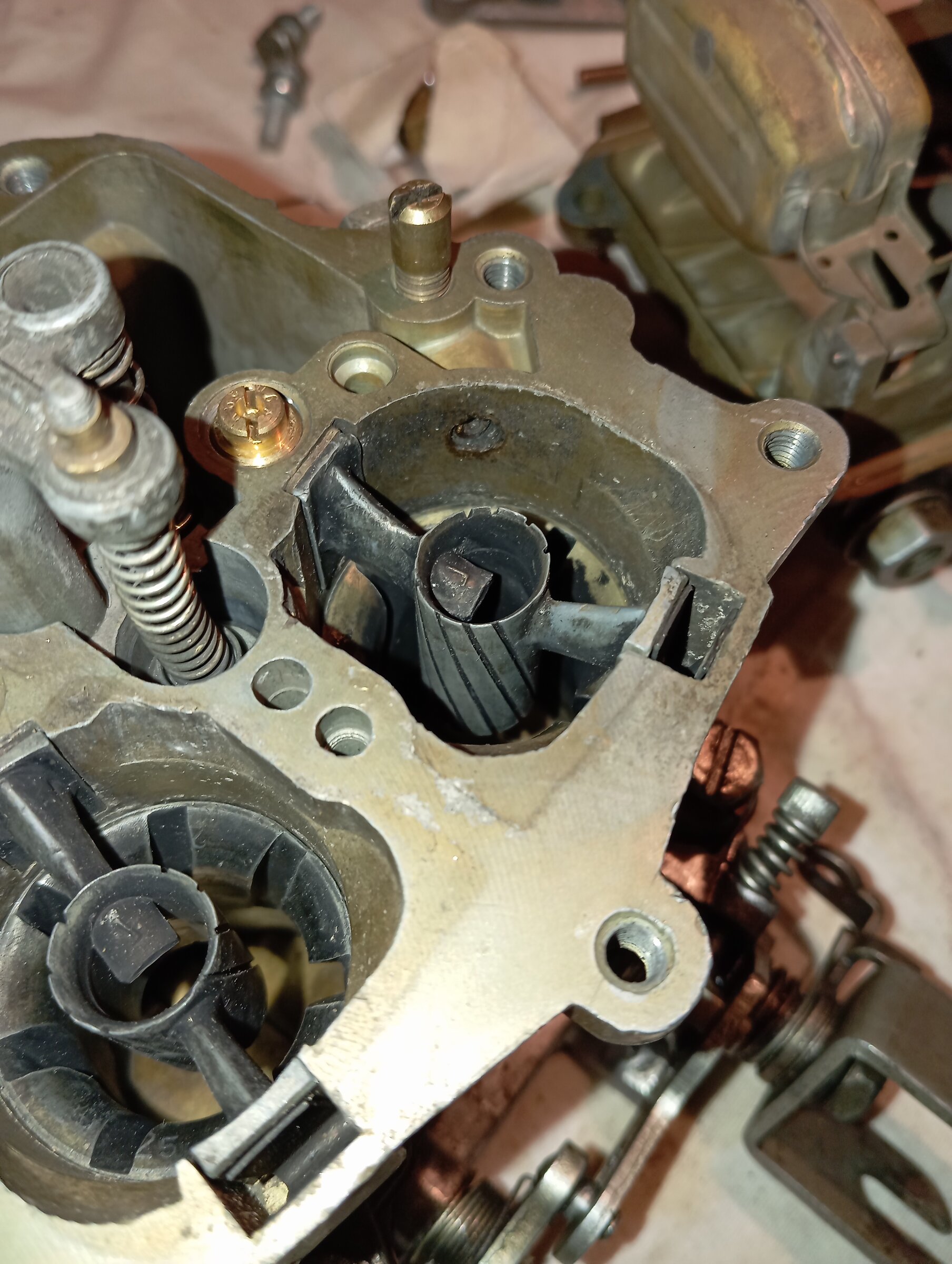

Что за турбины ,распылители?

Завихрители потока)))
Не уверен, что "за рулём" этот бред могли написать, но кооперативные жестянки под карбюратор я видел. Типо смесь офигенно смешивается, получается супер мощность при нулевом расходе топлива. У тех кто ещё магнитный уловитель протонов под карбюратор ставил, машина начинала сама производить бензин.
Не поленись найти пресс(они сейчас в любой мастерне) и неспеша подогревая, с тонкими подкладками . В Ютубе есть Наиль Порошин(ролики) много полезного узнаешь.

Вы забыли ещё про латунную мелкую сетку под карбюратором , она поток топливовоздушной смеси расщепляла на более мелкую фракцию . И ещё свечи зажигания нужно было установить в определённом положении чтобы электроды во всех цилиндрах встали в одинаковом положении ( смотрели прямо на поршень вниз . И то и другое давала большой прирост мощности при большой экономии топлива 😭😭😭. А ещё вставки удлинители для свечей . Такие трубки длинною 10 см . С одной стороны наружная резьба вворачовалась в головку , с другой стороны внутренняя куда выворачивалась свеча . И не с длинной юбкой жигулевская а с короткой газовская . Это давало увеличение объема камеры сгорания и возможность ездить на жигулях на 76м бензине без установки прокладок дополнительных . Сами ездили ! Знаем ! 😭😭😭😭😭

Большие диффузоры с вырезами я б заменил на нормальные. Они снизят скорость потока, а значит и разряжение. Думаю, ухудшится смесеобразование на малых нагрузках. А вот канавки на малых- я б попробовал оставить. Е шутки ради- с таким карбом покататься и с обычным и сравнить.

Оставлю его на потом. Надо просто завести для начала.

Всем спасибо за советы,решил попробовать так на работе есть 10т пресс попробую нагреть и на нем аккуратно выровнять. Написал парню знакомому он такой корпус фрезеровал,так что план Б есть. Буду делать Пекар,а СССР спорт на потом. Мне надо чтоб машина заводилась и могла выехать из бокса если попросят.

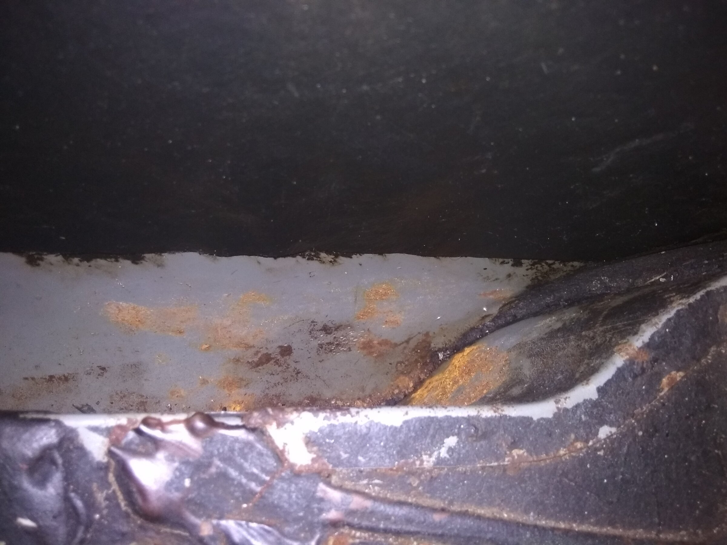

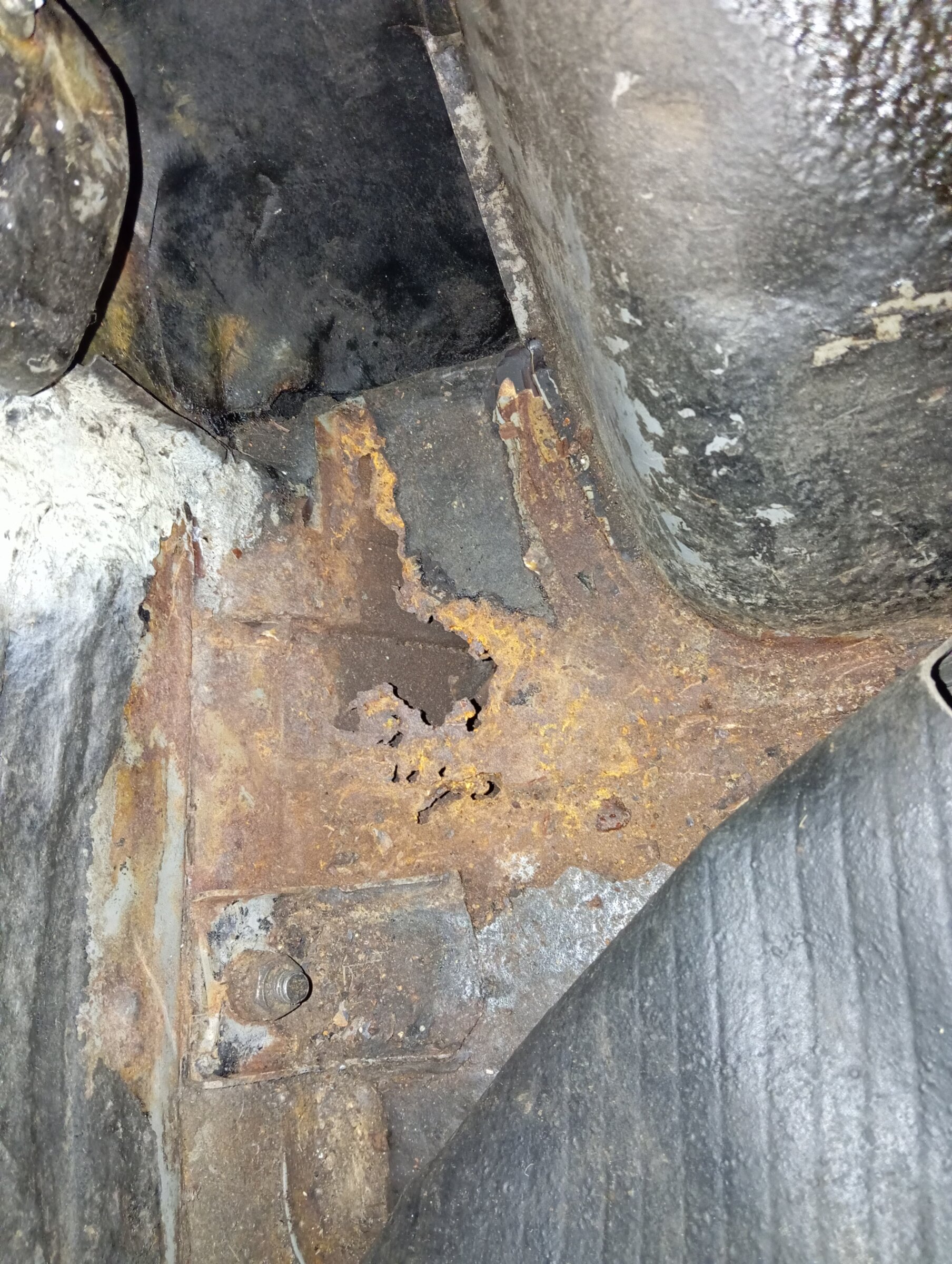

Вот такая дыра под слоем битума,битая задница неплотное прилегания багажника вот результат,на удивление карманы живые. А вот куда вода текла через дыру ,конечно в лонжерон. Даже боюсь смотреть.
Реакции: СЭМ
5 166
3 612
Я с этими карбюраторами намучился в свое время. Кривые\косые, оси заслонок разбитые, все болтается... Пилил я их напильником, потом шкуркой на стекле... В итоге фрезеровал корпуса, фрезеровщик хороший попался, две половинки если приложить, света не видно было. Ну я еще надфилем огрехи литья на диффузорах обкорнал, больше для самоуспокоения. Вроде после этого стал нормально работать, расход 10,5 по трассе, но доверия все равно эта система не внушает.
Но Саша правильно написал про правку с нагревом, при фрезеровке часть металла снимается, фланец становится тоньше и гнется потом легче. Так что править правильнее.
А багажник у меня то же был дырявый по причине битой задницы. В этом году возил в сервис-пол заварили и покрасили, уплотнитель багажника переклеили, все равно где-то чуть капает. Залил консервантом и забил.
