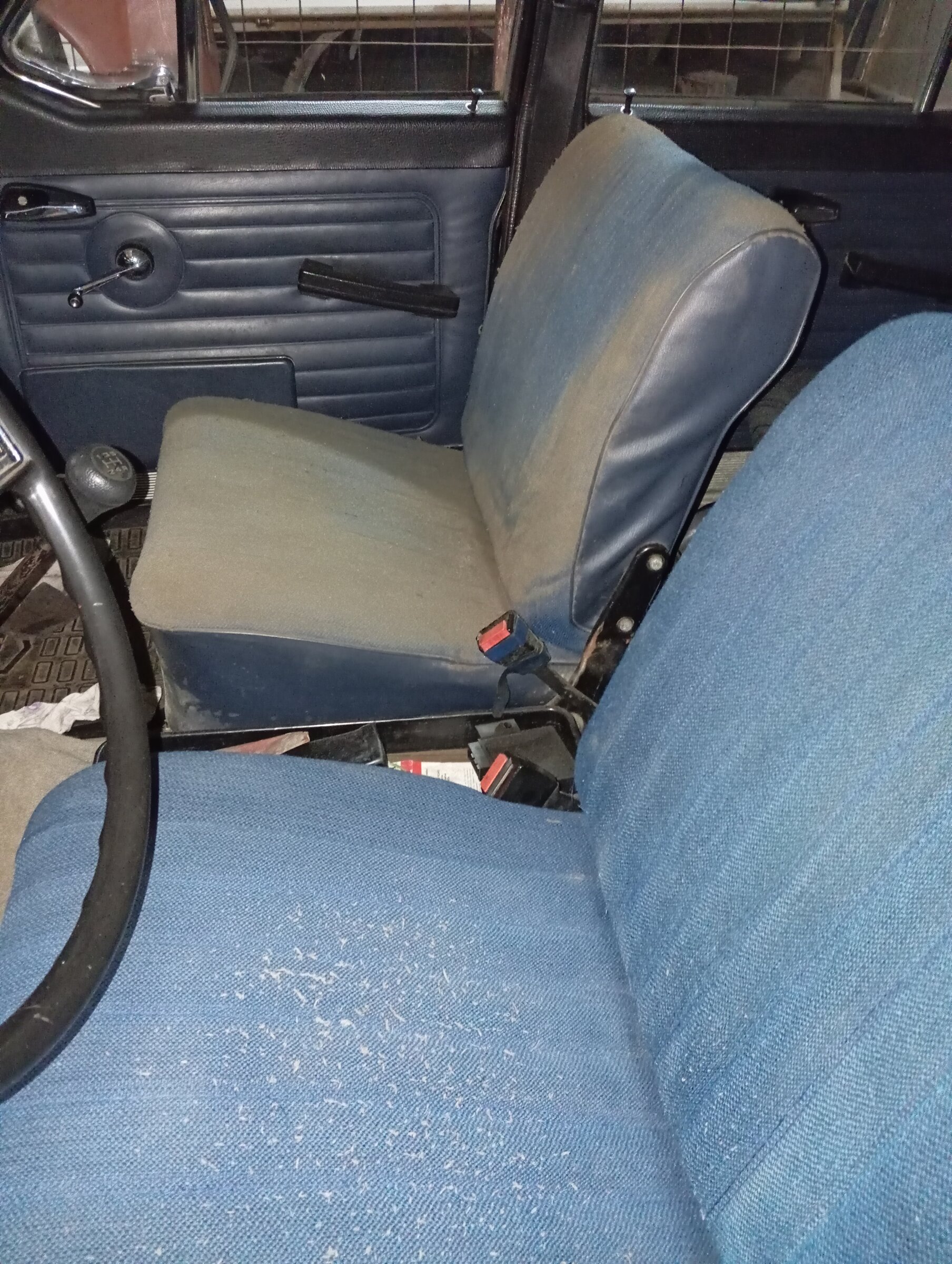

Чёрный с синим кстати прикольно смотрится. Если его почистить ещё, то вполне ничего будет. А сиденья в каком виде?
Реакции: ash-oldgaz
5 323
3 497
В неплохом состоянии на мой взгляд,скоро напишу . Просто интересно если правда один год выпускали такой салон то это здорово.

Его не успели облагородить под кожу-рожу сельские специалисты, это очень хорошо)
Получается по своему редкий салон, поздравляю.
Приятная машина. )

Мне все таки интересно про синий салон 24 Ки узнать. Спасибо про Мерседесы,дальше в рассуждали можно.
Тебе Дмитрий все написал:
Здесь год выпуска можно сказать по фото салона) 1983-й, единственный год с синим салоном. И с возвращением на время правого кармана, чуть позже он пропадёт окончательно.

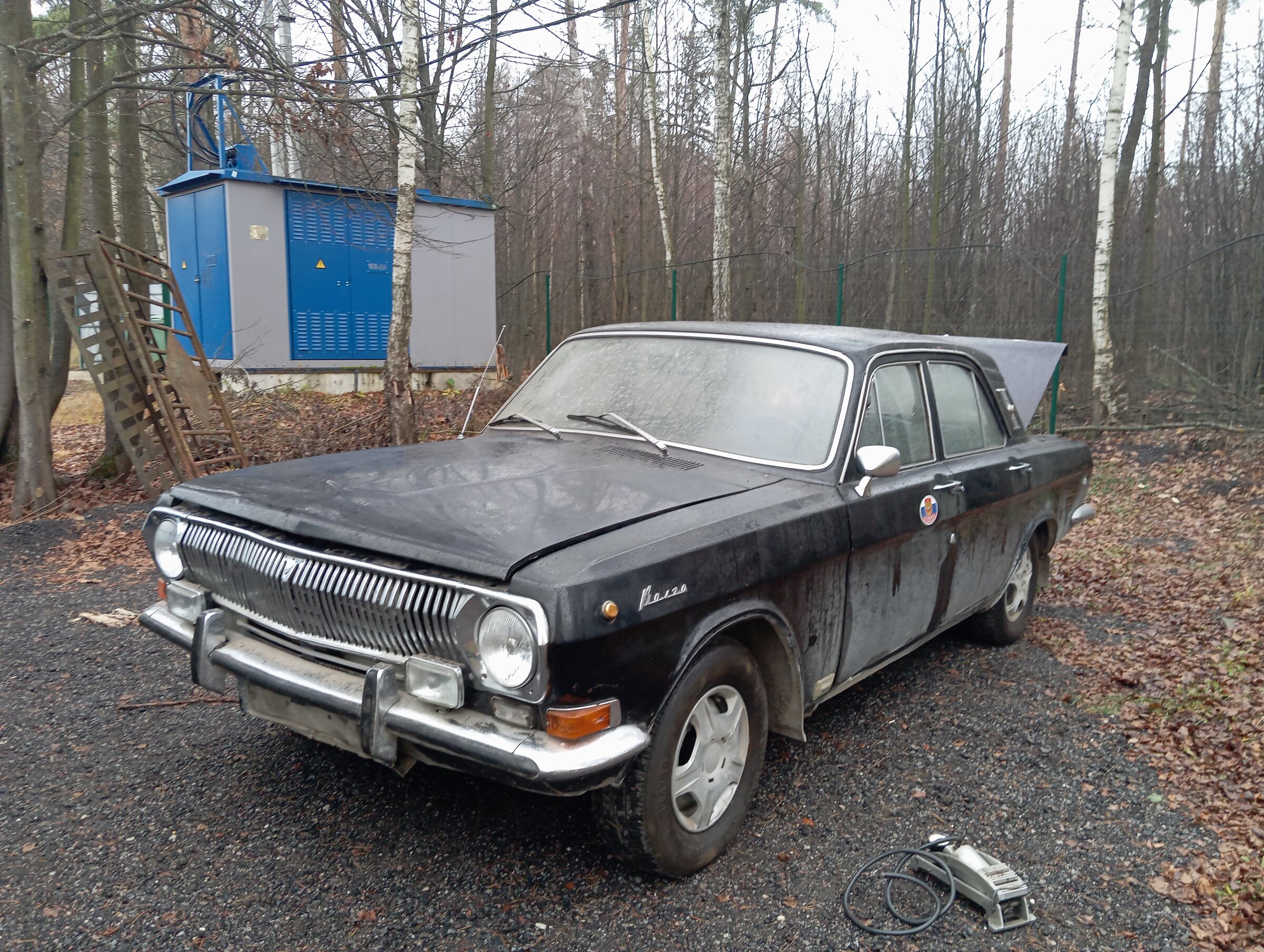

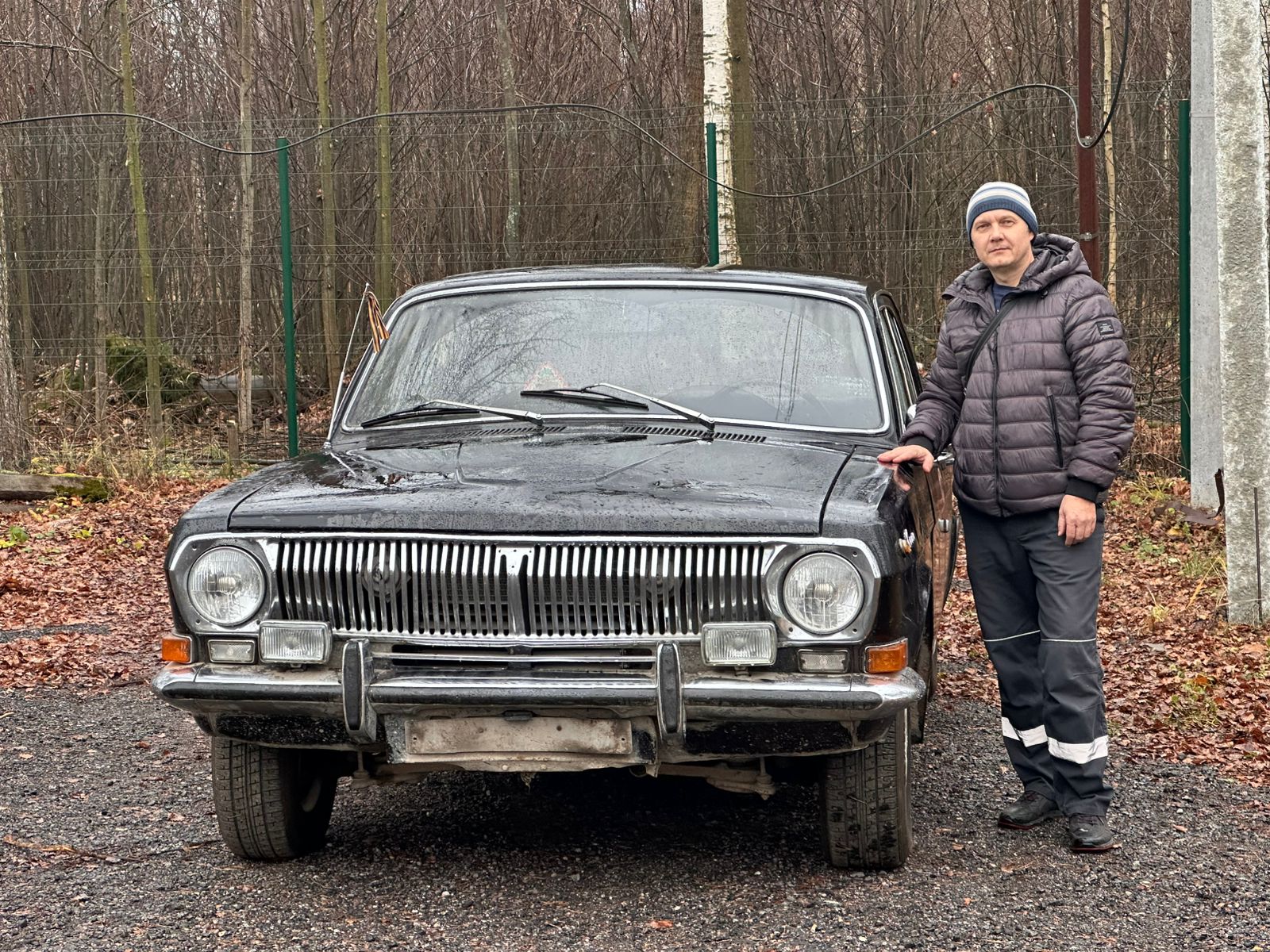

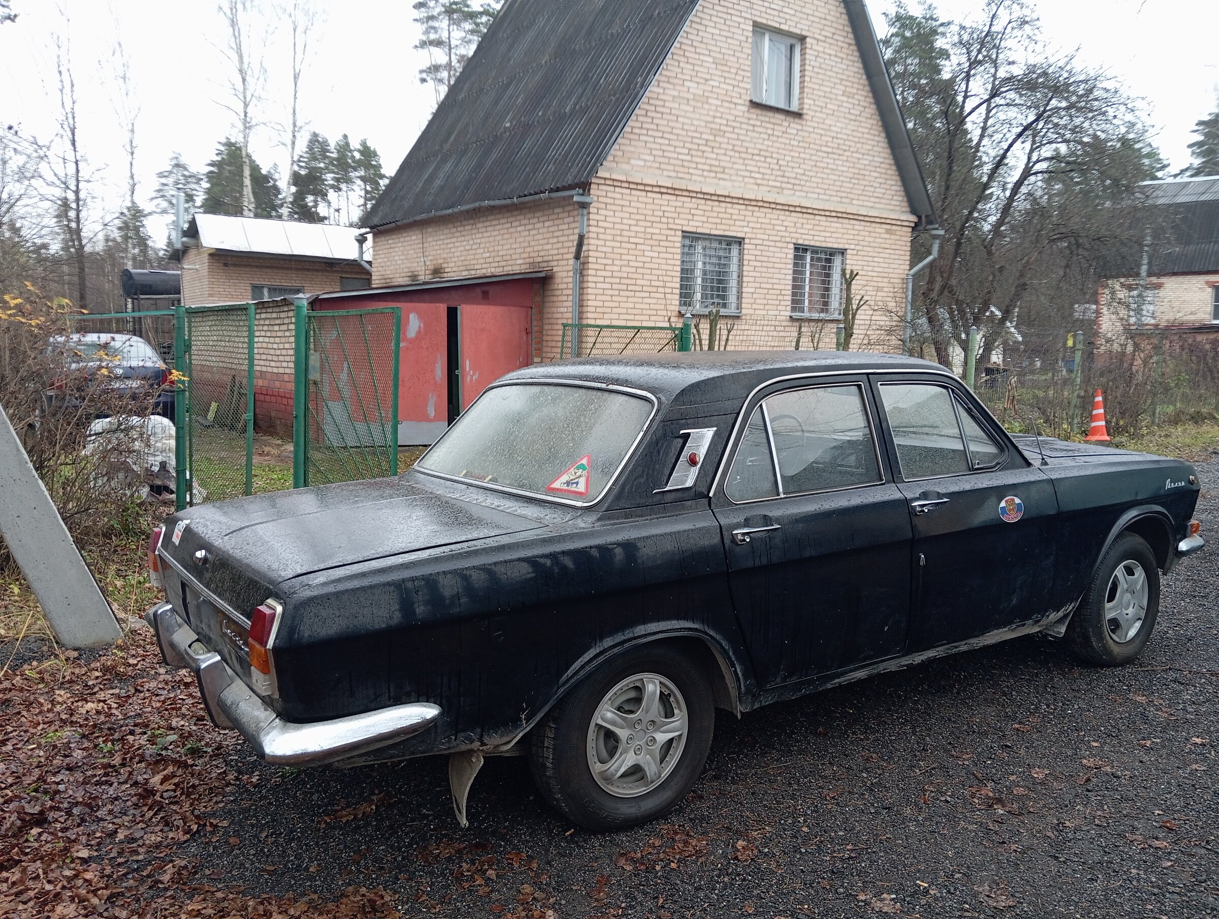

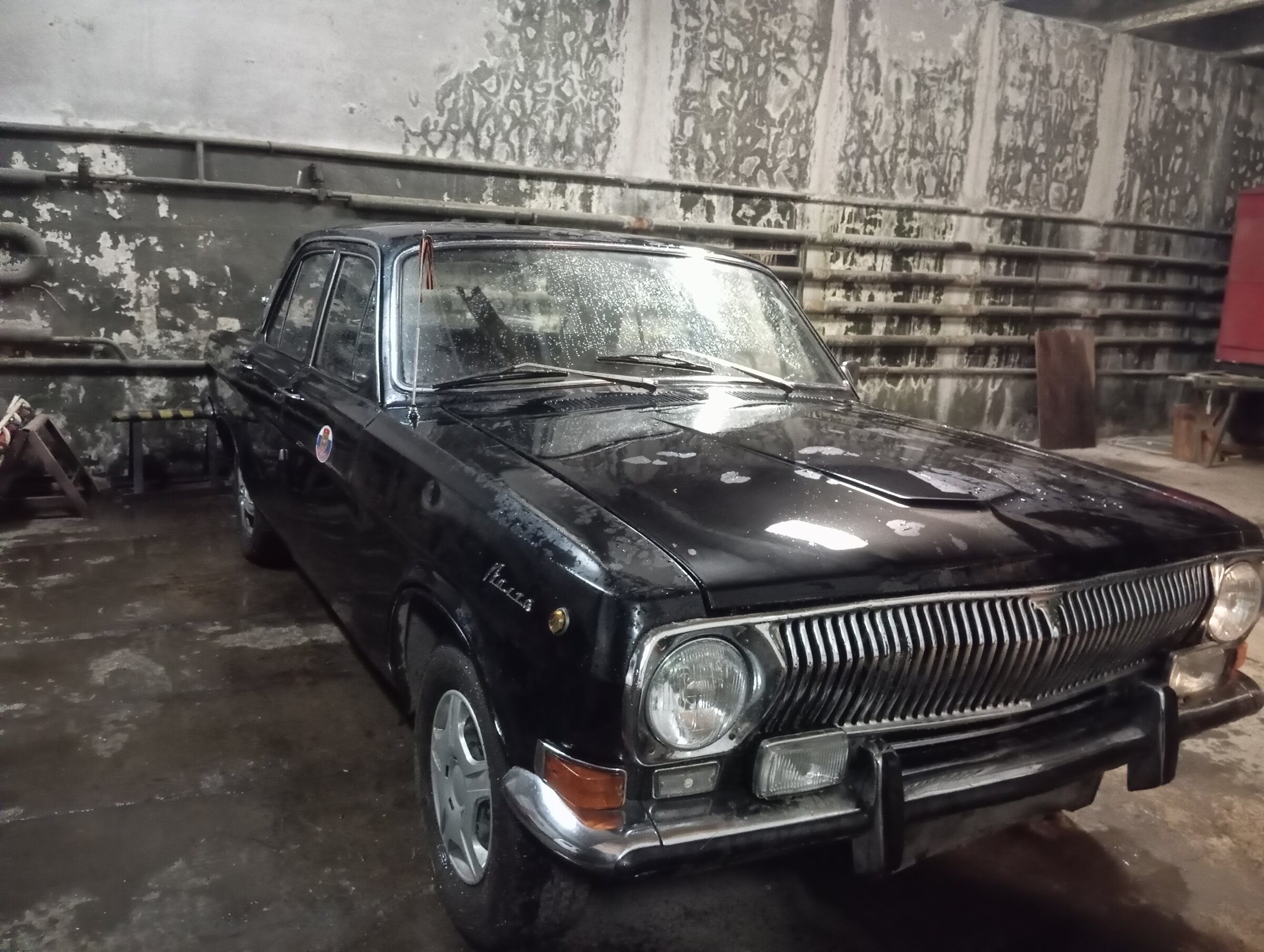

Пришло время ехать за машиной,списался с дочерью владельца они поехали из Москвы,а я из своей деревни. Договор купли продажи подготовили заранее и документы о вступлении в наследство. Эвакуатор тоже приедет в назначенное время.
Дорога заняла часа полтора,встретился с дочерью и ее мамой . Гараж уже был открыт. Я знал , что машина не заводится ,а стояла она задом к выезду. Для удобства погрузки решил выгнать на стартере. Удалось выехать ровно на половину из гаража и начал барахлить стартер,но я подготовился и взял с собой ещё один АКБ и выехал окончательно.
Далее стали доставать из шкафов все что связано с Волгой. Набралось всякого нажитого добра,нового и б/у. Крыло,крышка багажника,коробка родная,головка новая,часть бампера .Ну и как в кино,три карбюратора,три трамблёра,три бензонасоса ))) и мелочи всякой все что нашлось. Все пригодиться при ремонте.

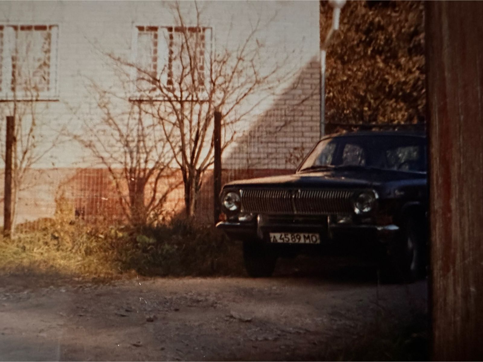

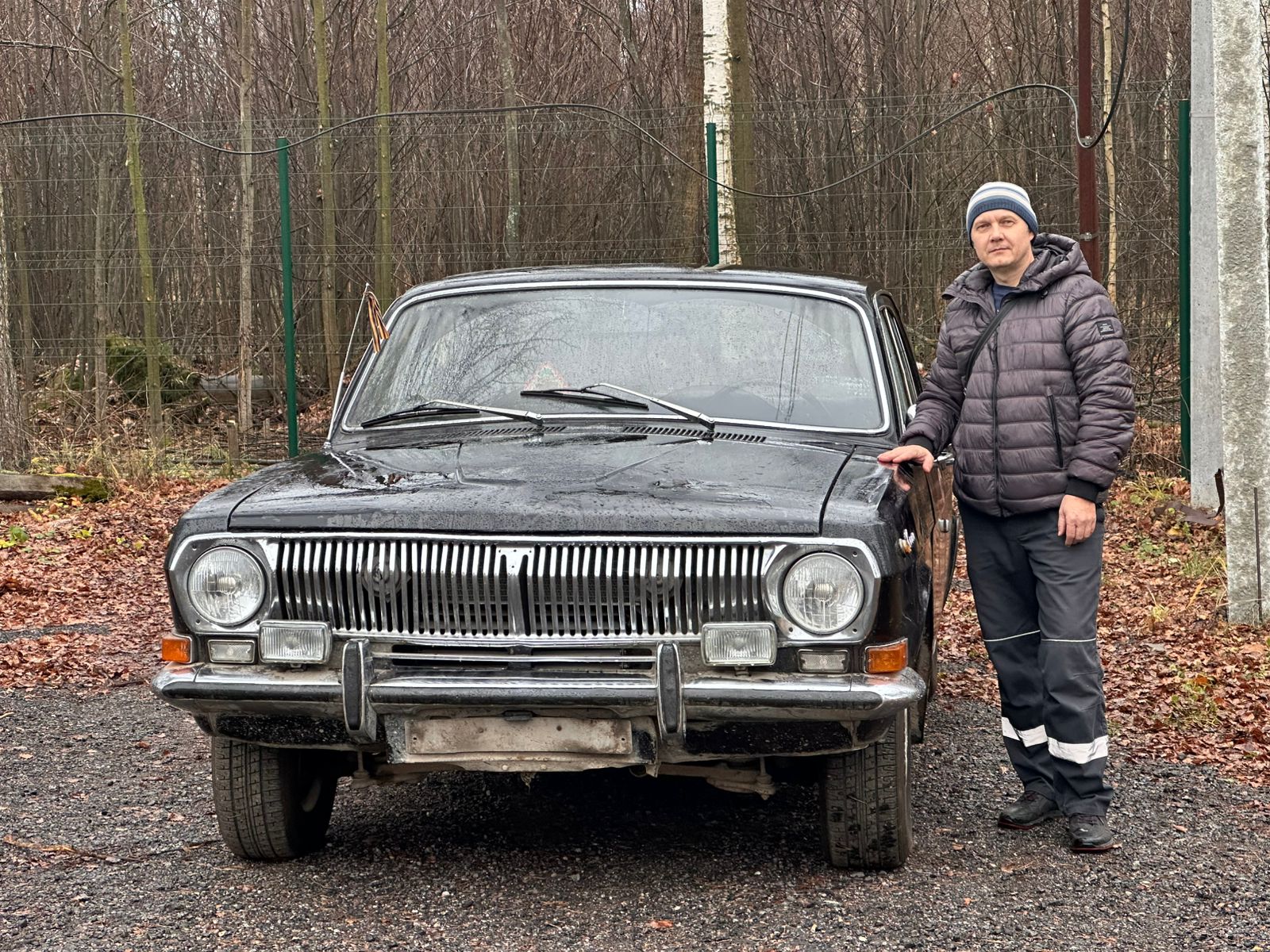

Сделали несколько фото на память,многое с этой машиной у них связано. С магазина она была в их семье. Первое фото из семейного архива.

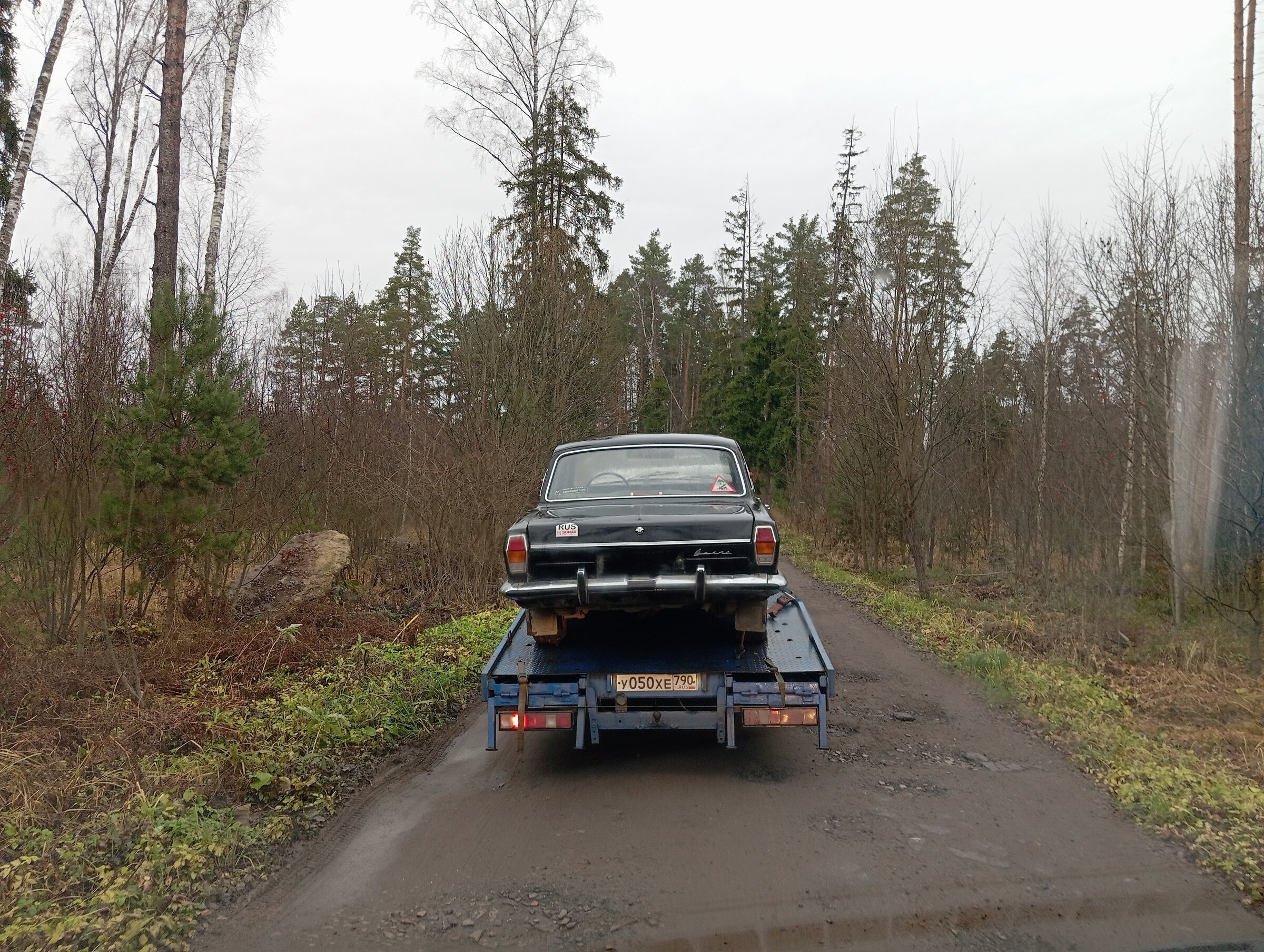

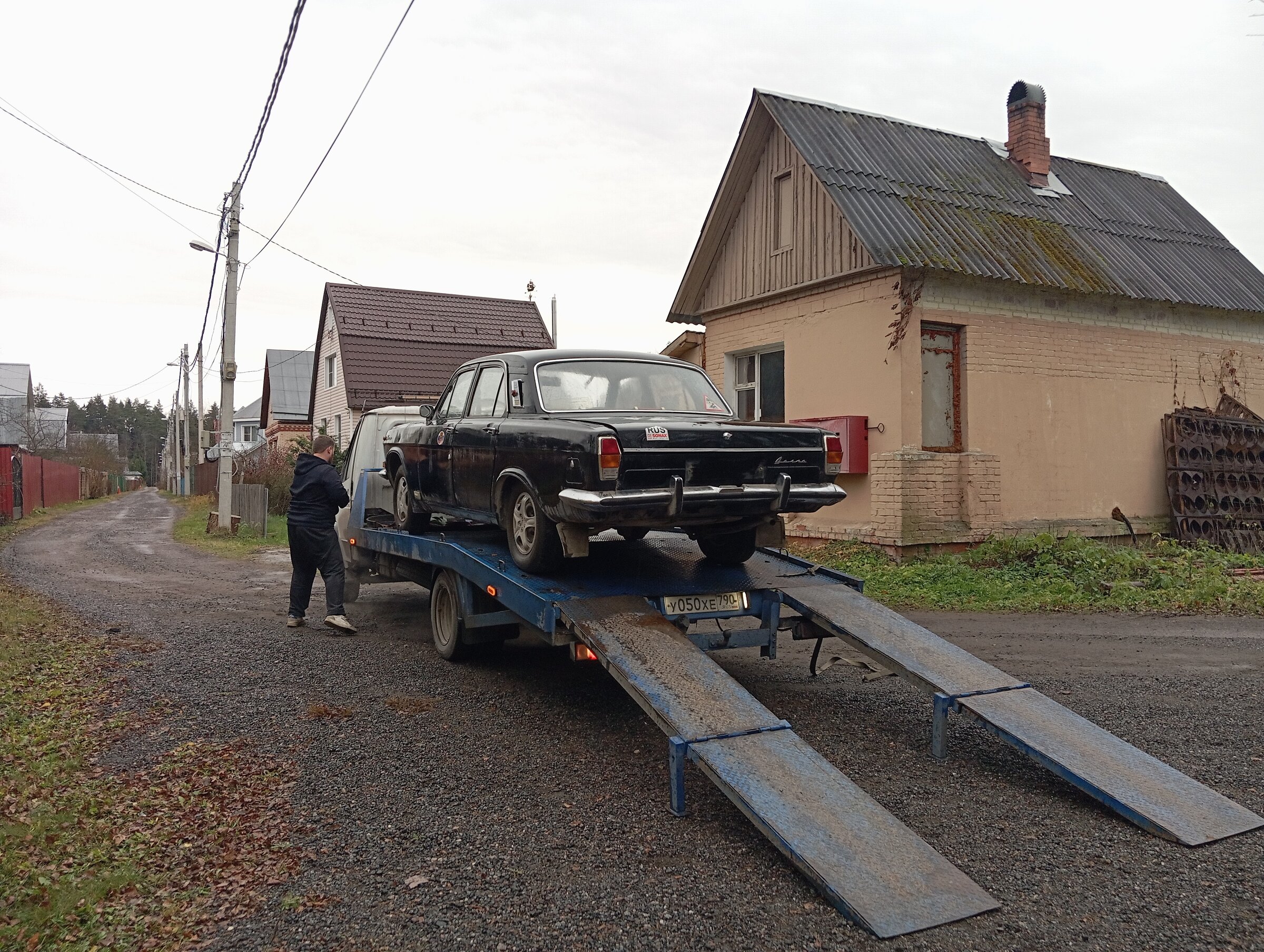

Дальше оформили документы и по рукам. Как раз эвакуатор приехал. До места дислокации доехали без проблем,дождик помыл машину немного.

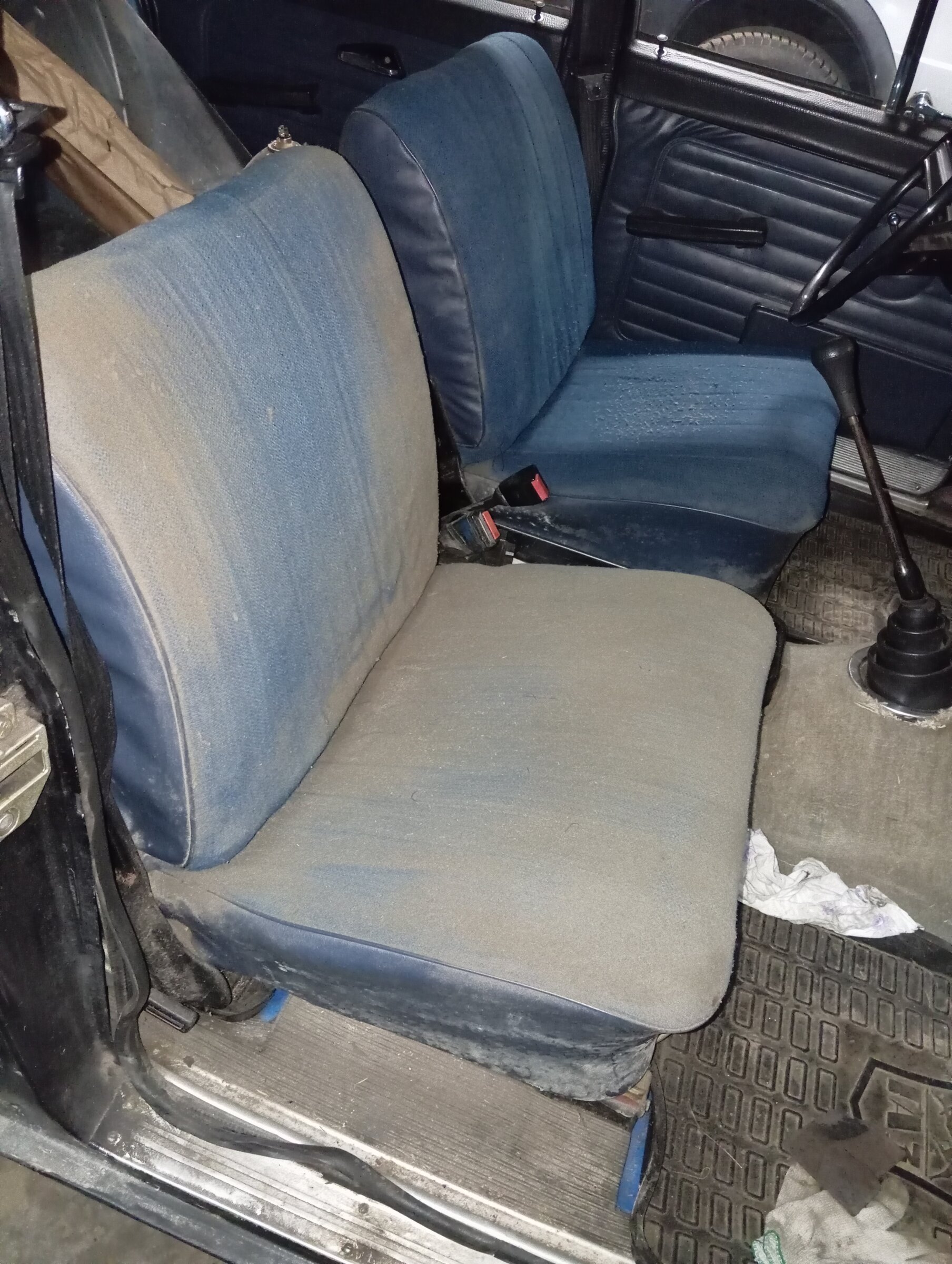

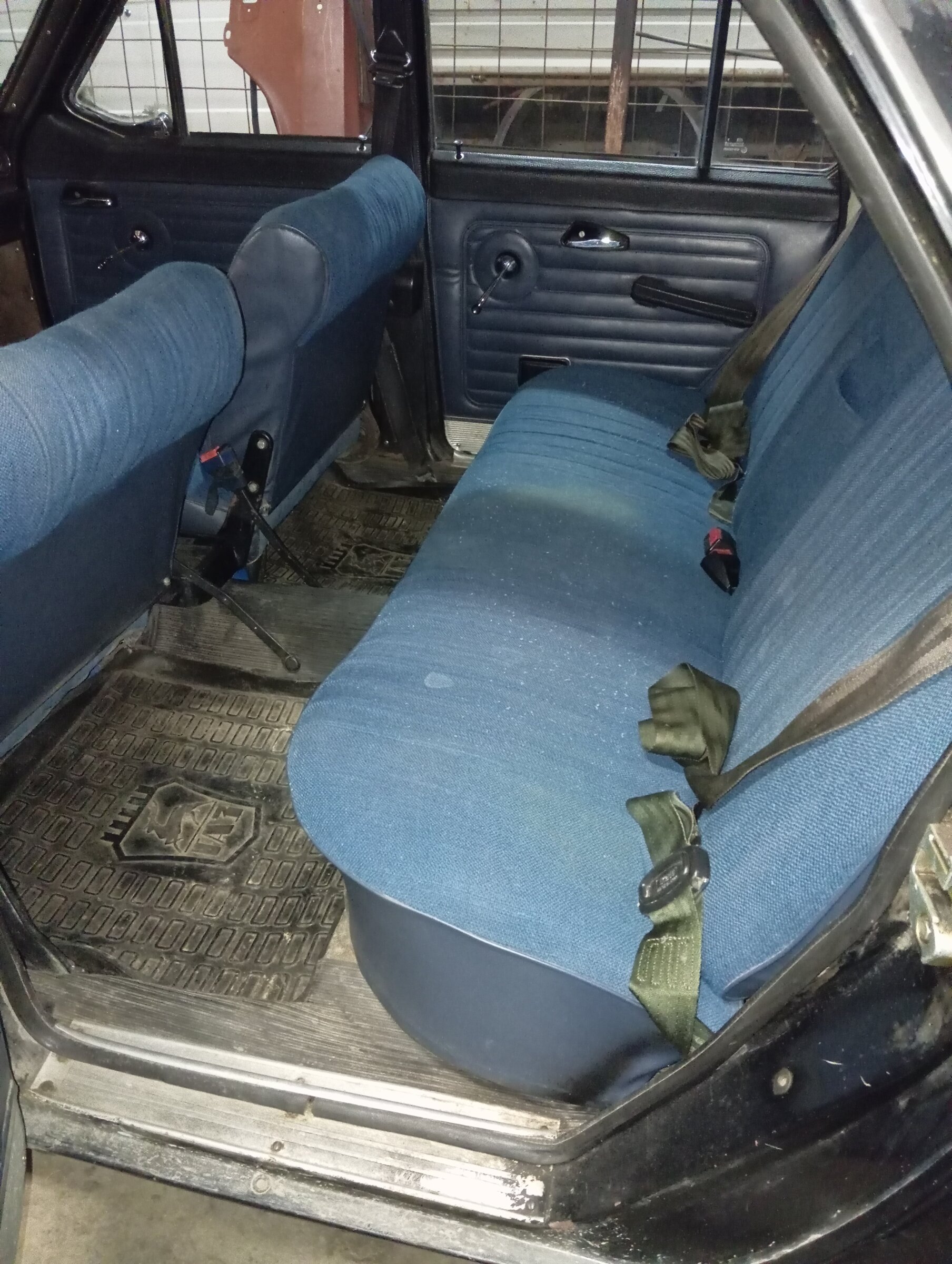

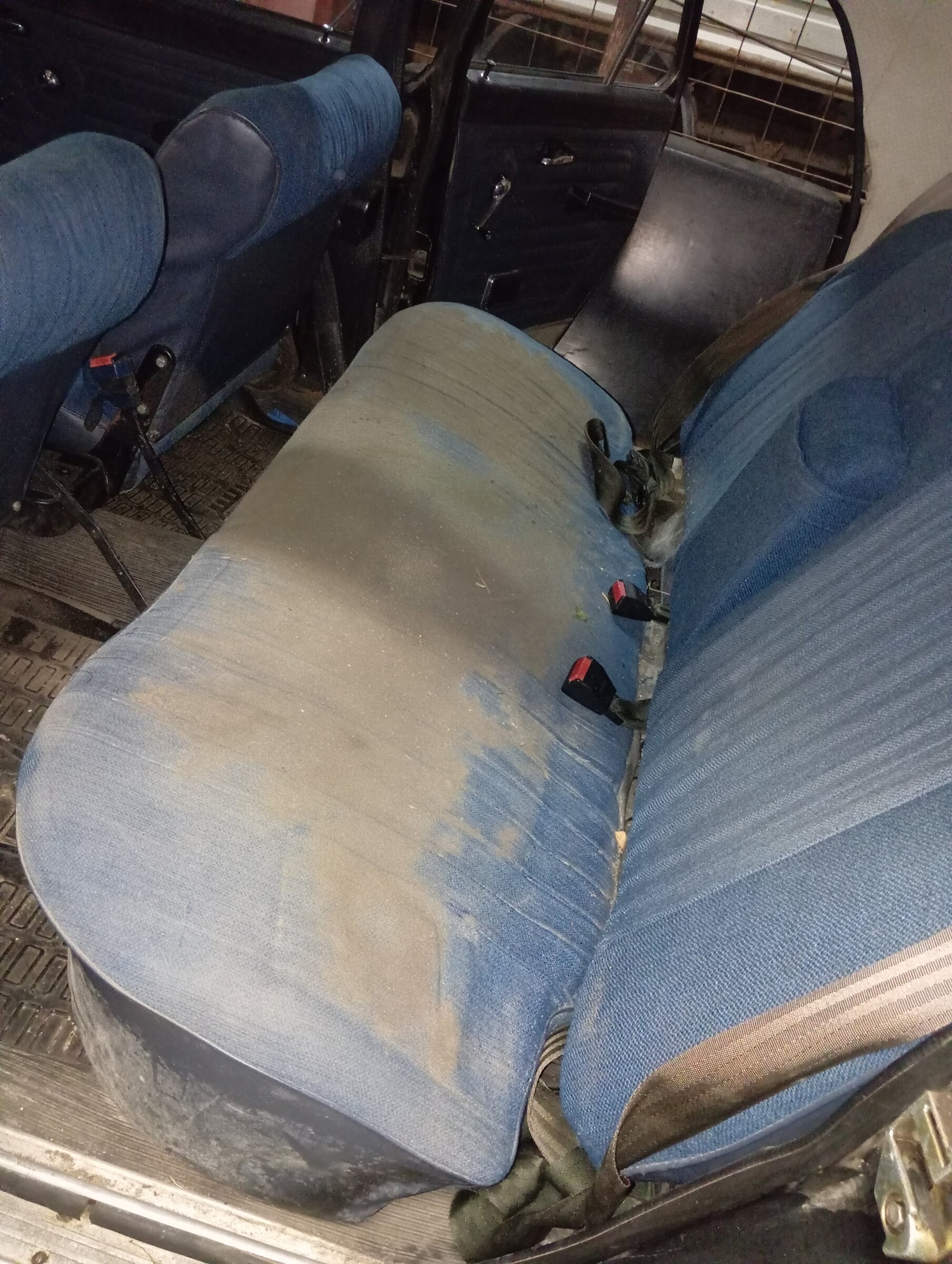

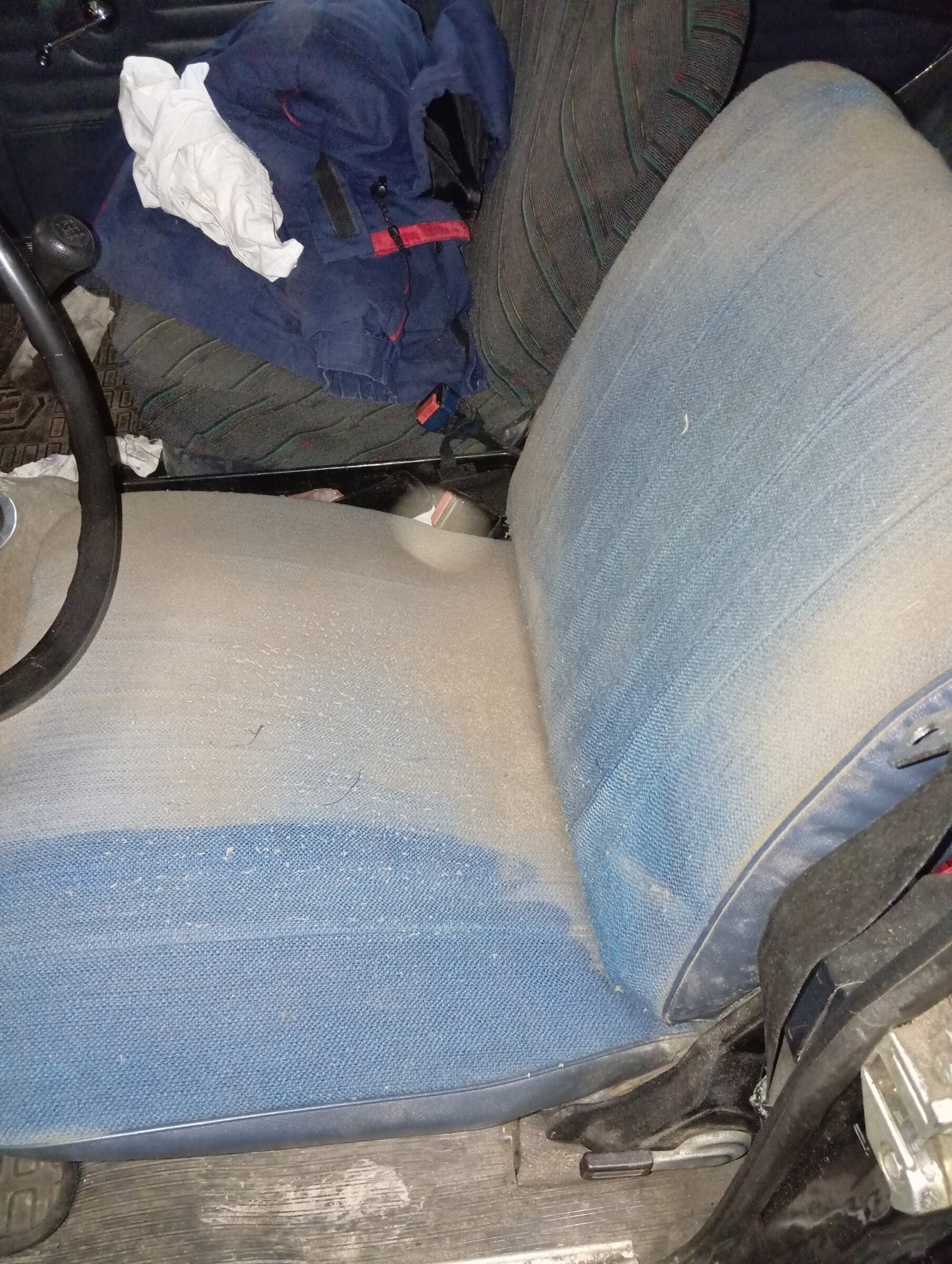

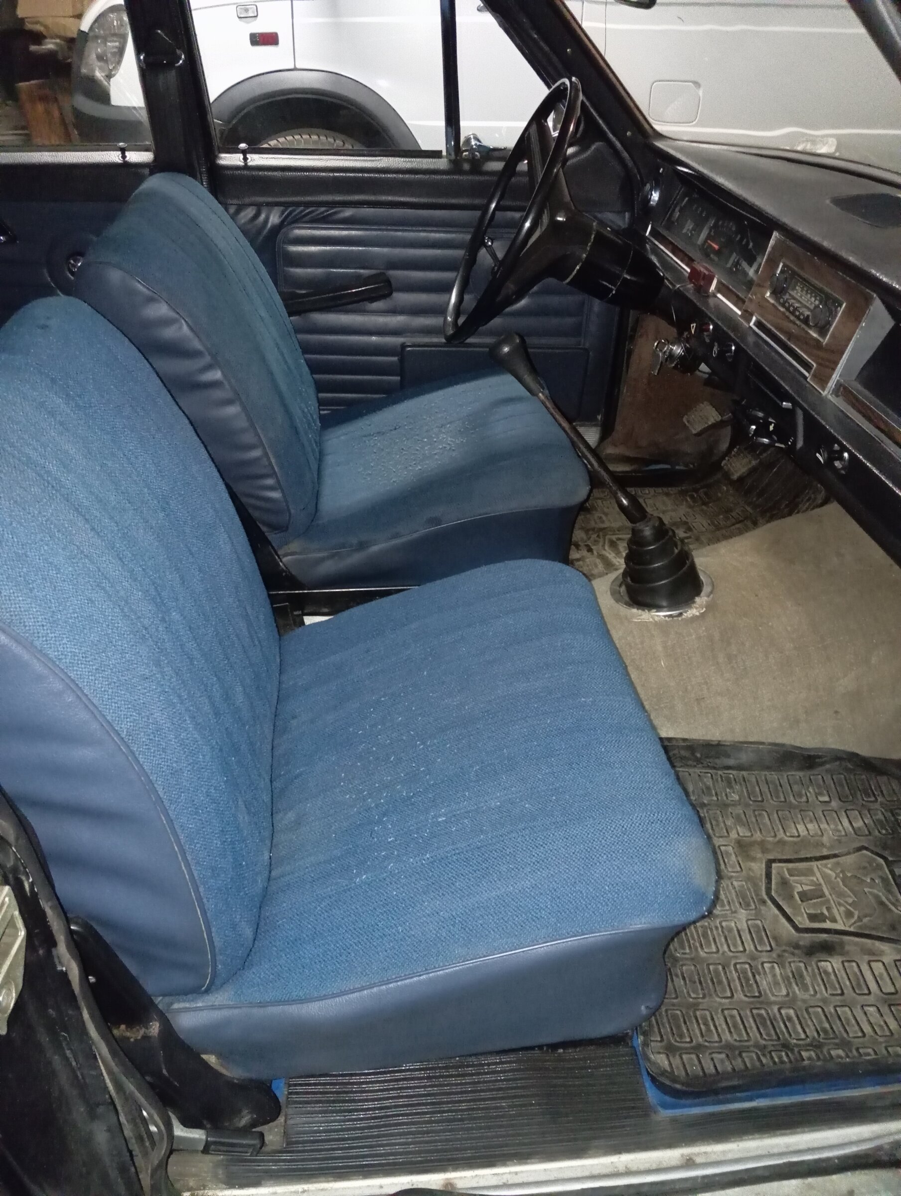

Всем приветтт 👋 пока Победа стоит скорее всего уже на зимовке,было время занялся сиденьями на 24 ке. Выкинул чехлы под ними прям такой конкретный слой пыли в перемешку с разложившимся паралоном. Пропылесосил и протер кожзам пока так предварительно. Надо ещё катешки сбрить как то . В целом обшивка сохранилась хорошо за искрючением немного порванной спинки заднего дивана над подлокотником. Там выцвело и видимо солнце нещадно пекло.
9 466
13 176
Красота! Первый раз такой салон вижу, по крайней мере в сознательном возрасте.
5 323
3 497
Я тоже ,надо подумать как обшивки дверей сохранить .
9 466
13 176
Дерматин сохраняется, а картон под них новый вырезается. Можно обувной картон, я использовал оргалит с препресованной пленкой, доставшийся с выставочного центра.
Быть осторожным в первую очередь. Если более-менее всё цело, подтянуть углы, подклеить или степлером с короткими скобками подбить. Основы из обувного картона резать категорически нельзя, выброшенный труд. Из пластиков, особенно жёстких, тоже нежелательно, потом на место не вставить карту. Ну и в принципе с переносом там непросто, винил припаян к картону по линиям рисунка.
