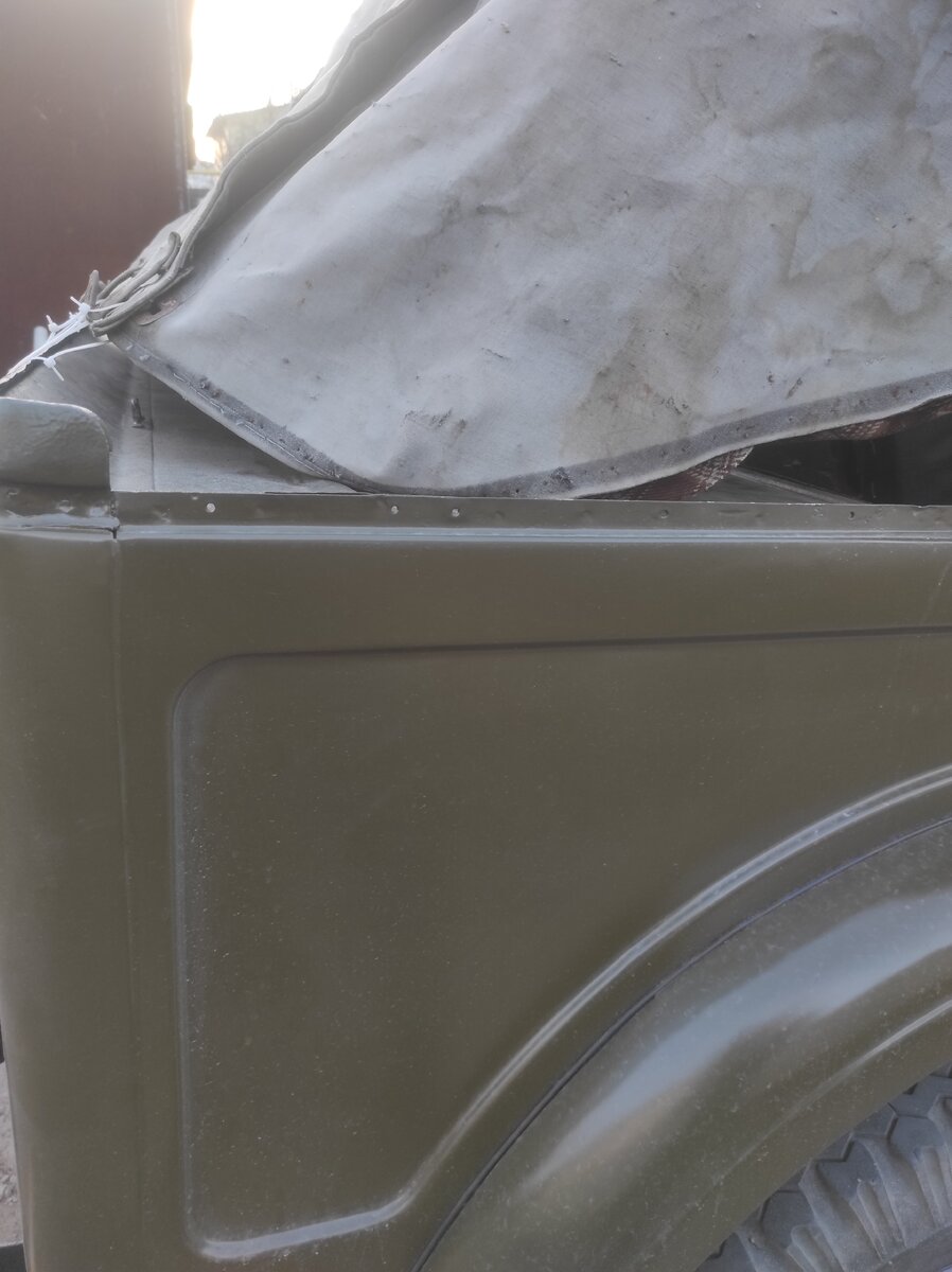

Мне кажется тент крепится по бокам планкой с саморезом. Хотя могу и ошибаться.

Гвоздями в закладную картонную рейку он крепится. А потом гвозди полосой хитрого сечения закрываются, всё как у потолка Победы. И что тут на пустом месте срач разводить?

Придет хозяин темы...покажу наглядно,с картинками.

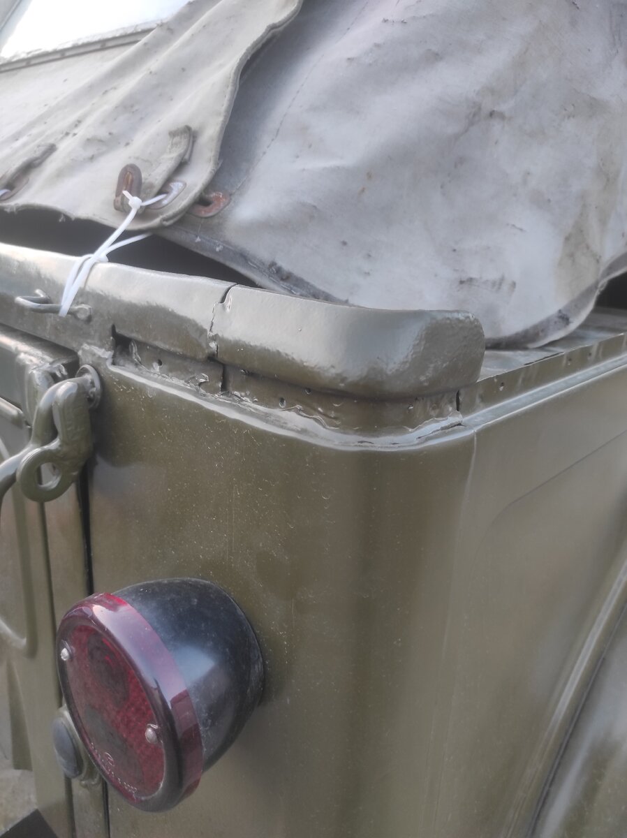

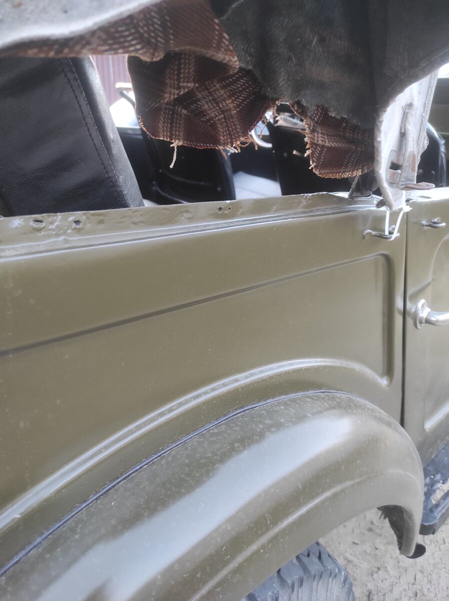

Всем привет! Ничего себе, сколько новых сообщений за эти дни🙂 мне кстати тоже будет что рассказать.
Сходил сфоткал боковины газона. Мне почему то кажется, что по бортам как будто какие то деревянные закладные должны быть.

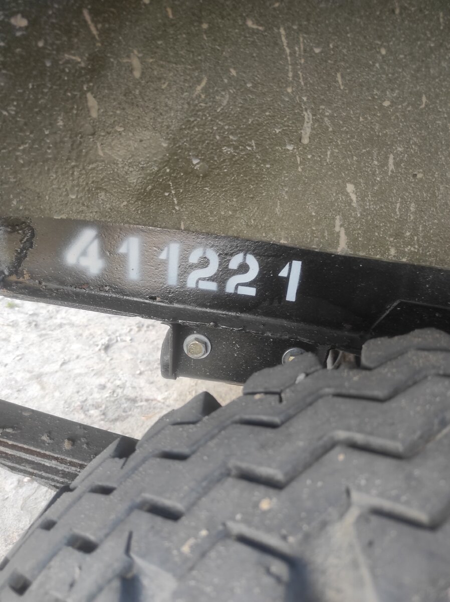

По поводу номера рамы. Я его все таки натрафаретил. В пятницу прошёл сверку номеров и техосмотр. При осмотре инспектор ничего про номер рамы не спрашивал. Обошёл со всех сторон и подписал. Может он номер рамы и видел, но ничего не сказал и не спросил.

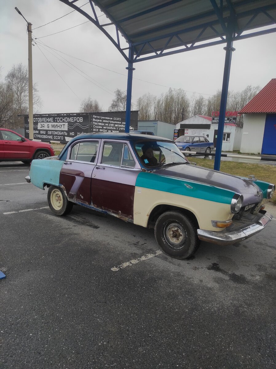

После того, как взял талон выхожу на улицу а там ещё одно ретро авто на сверке номеров))

Эко её как.. Франкельшейниха какая-то!

Они всерьез рассчитывали пройти осмотр по честному?
А между тем на 21-ой не видно отверстия под антенну. Либо его заделали при очередной перекраске, либо она бывшая такси!
