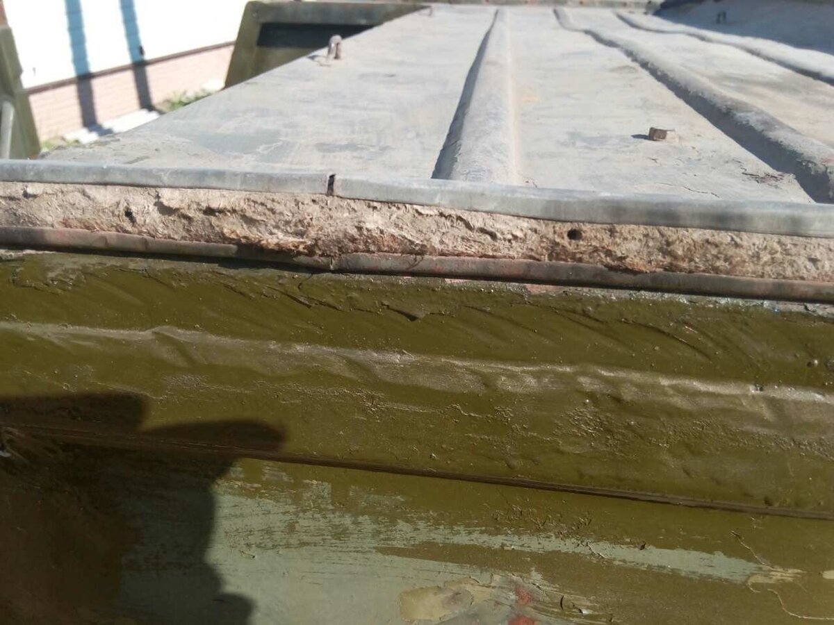

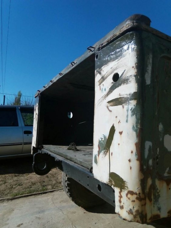

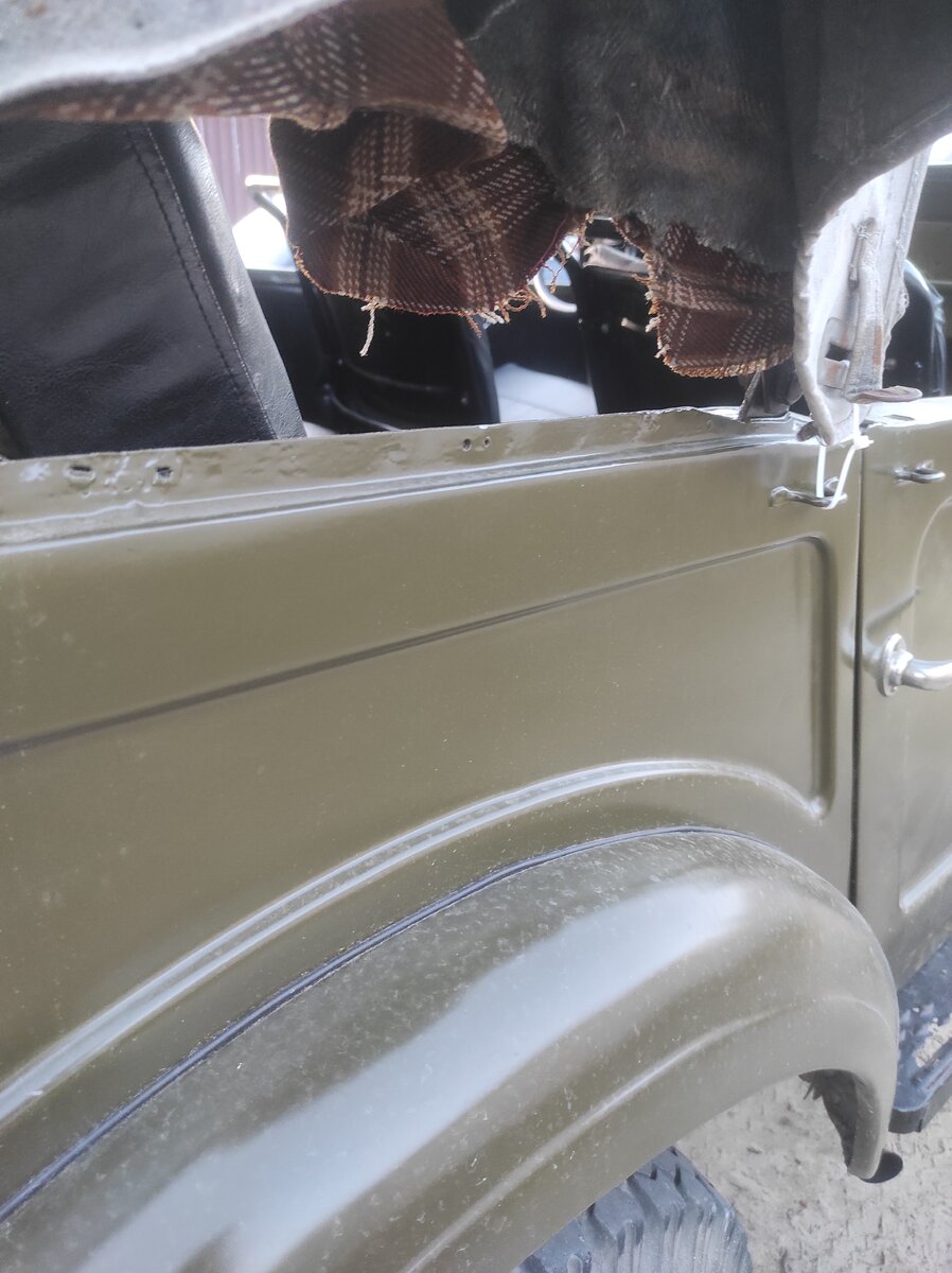

Всем привет! Ничего себе, сколько новых сообщений за эти дни🙂 мне кстати тоже будет что рассказать.

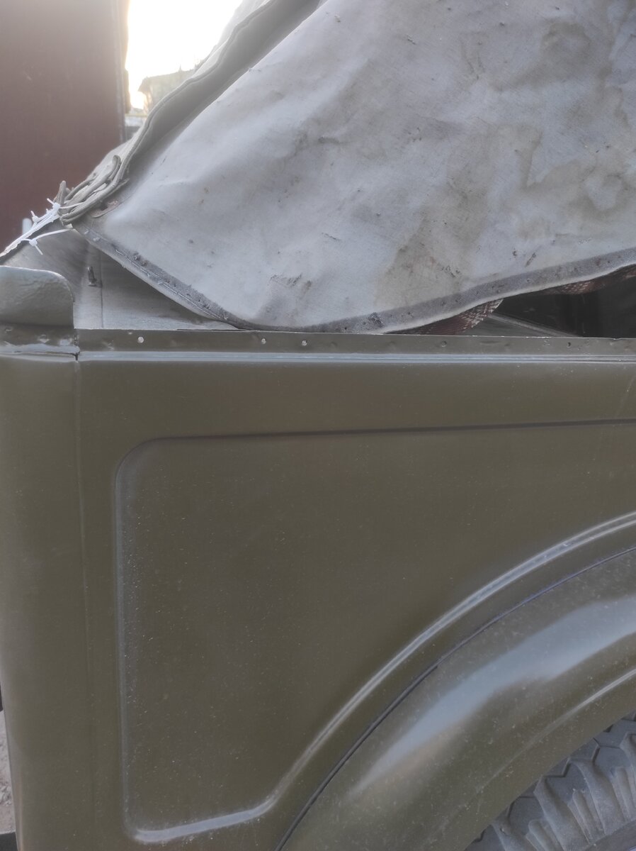

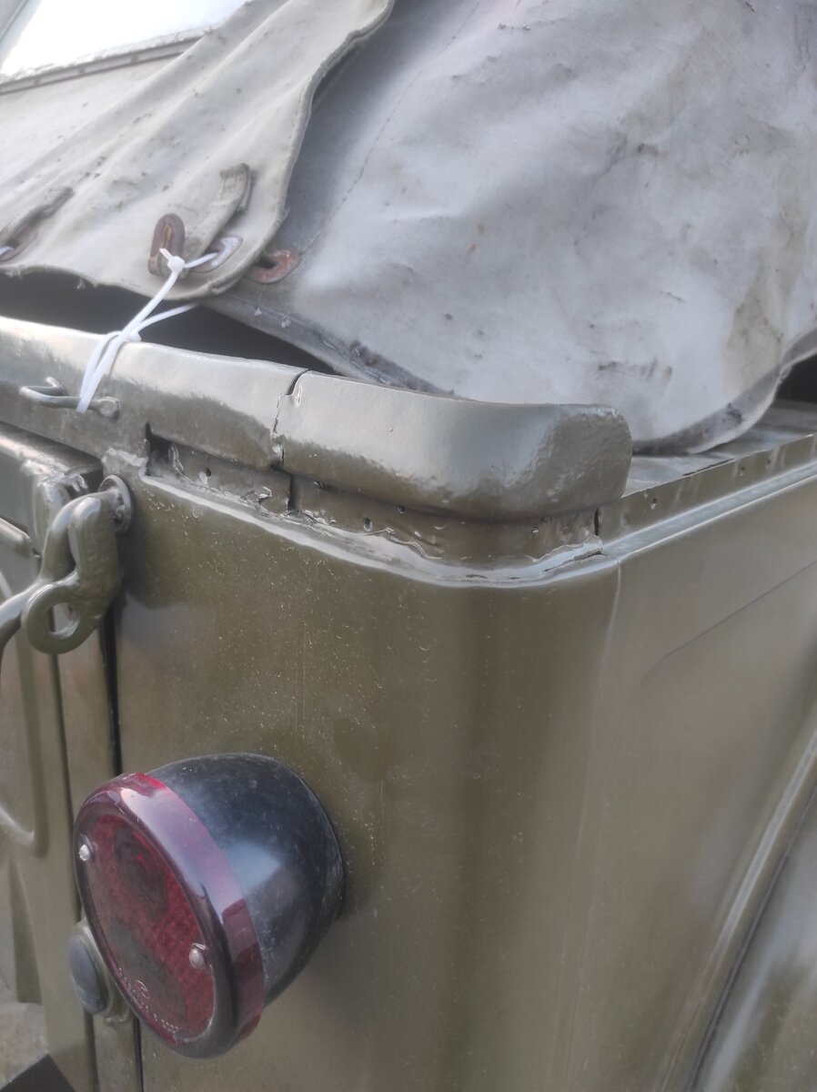

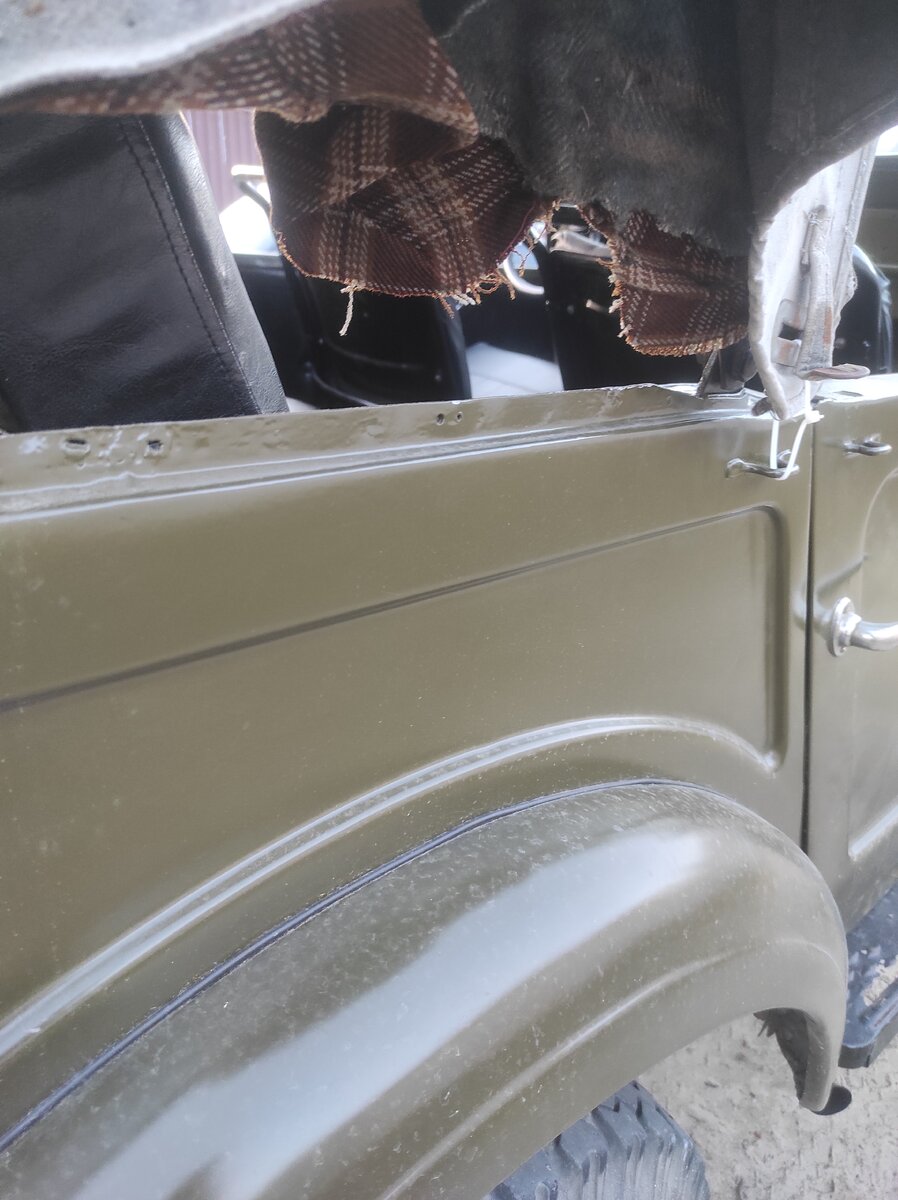

Сходил сфоткал боковины газона. Мне почему то кажется, что по бортам как будто какие то деревянные закладные должны быть. Посмотреть вложение 224916Посмотреть вложение 224917Посмотреть вложение 224918

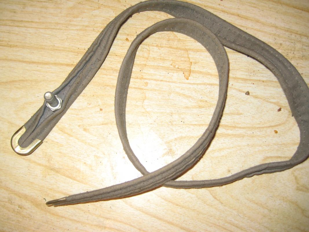

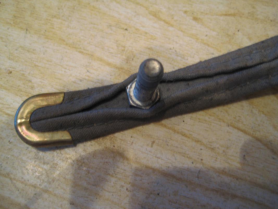

На кузове крепится вот такая П-образная закладная...в ней прессованный картон. На ранних авто-пробка.
И через вот такую ленту идущую в комплекте с тентом,боковины тента 69А натягиваются и мебельным гвоздем с полупотайной головк
И через вот такую ленту идущую в комплекте с тентом,боковины тента 69А натягиваются и мебельным гвоздем с полупотайной головкой прибиваются к кузову.

Там скорее обычные сапожные должны быть, сначала тент к рейке, потом декоративную полосу поверх. Типичная технология что у тента Победы-кабриолета, что у потолка седана. В пробке, признаться, сомневаюсь, не удержит нормально, рыхлая. Да и если во всех других машинах ГАЗа картон, то откуда пробке взяться.
Мне интересно, что имеется в виду под "полупотайным мебельным гвоздём". Если финишный, то это точно не сюда, финишными прибиты у Побед, например, стойки средние и задняя крышка на переднем сиденье. Они высокой нагрузки не держат.

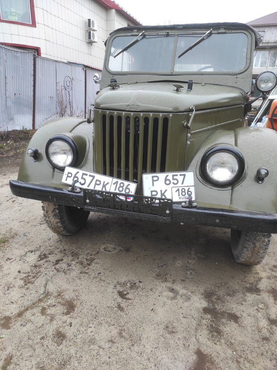

Сегодня получил номера. Теперь Газон полноправный участник дорожного движения🙂

Да , большое событие !
Реакции: TUNER
3 569
6 374
Мои поздравления!
