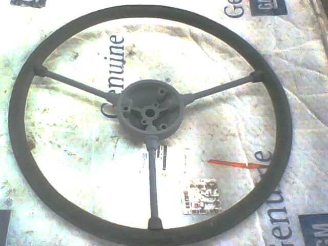

Представляешь, если на этот руль сделать, как советует "авторитет" -
"возьми кусок любого шланга, разрежь вдоль, и одень на руль.
Зафиксируй изоляцией, потом одень дешёвую оплётку из магазина"
- какой будет слоёный пирог и толщина руля 😁 , а главное зачем???
На самом деле будет очень даже ничего, если сбить старый пластик.
Если сделать нормально будет примерно так:
Вышеупомянутый руль я лично трогал руками и он действительно удобен. Толщина получается как раз. По мне - чем тоньше обод, тем большее усилие можно приложить. Это как подтягиваться на тонком и толстом турнике.
Так что совет со шлангом дельный, а изолента на солнце может поплыть и будет липнуть. Ну и потом она не синяя, а значит не канон.

Бежевый руль, это кожа и шланг. это моя работа очень много лет назад.
Толщину щланга, соответственно и толщина руля, может быть любая .
К сожалению, фото других у меня не сохранилось.
С чёрным рулём это не моё фото.

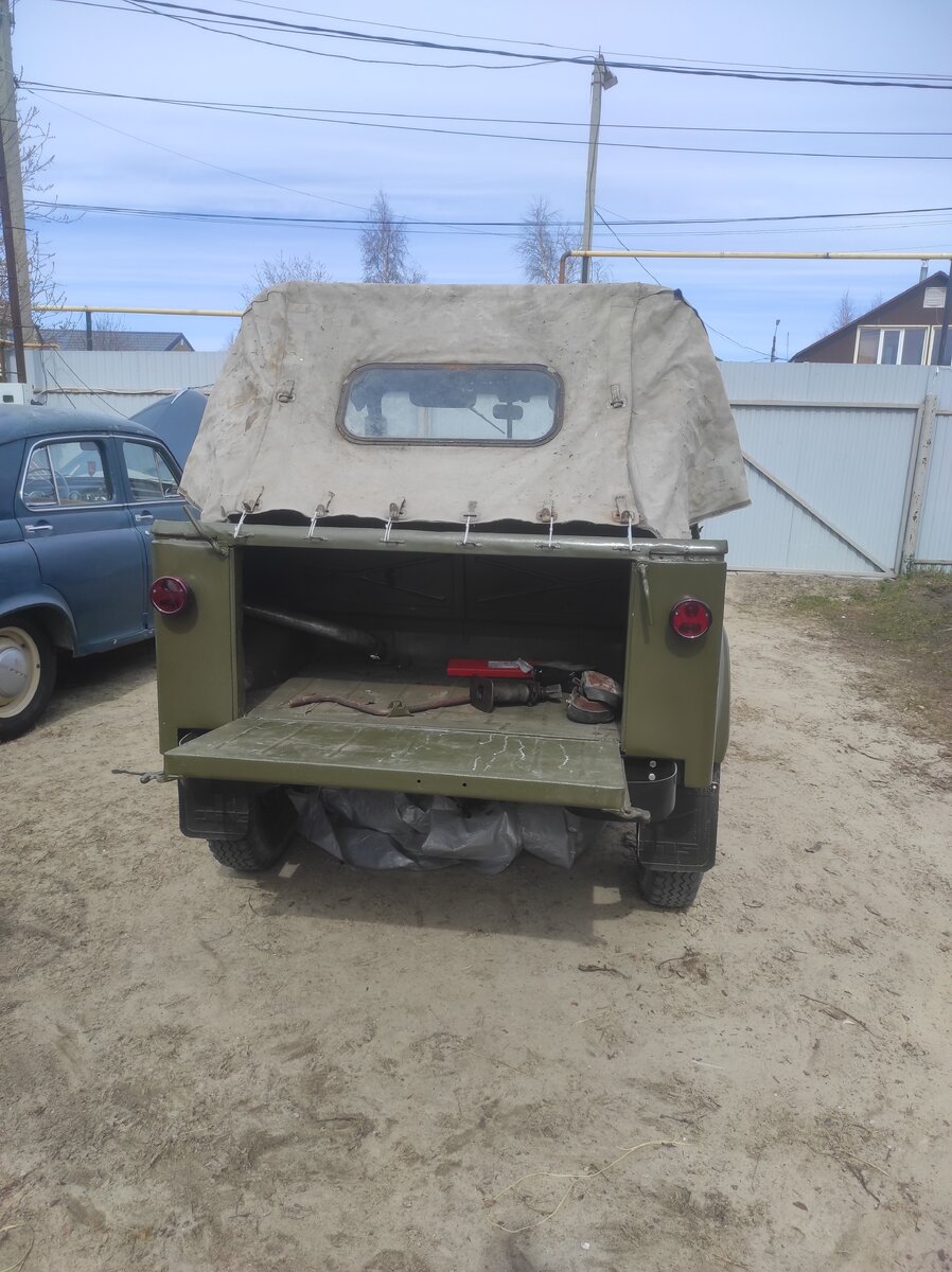

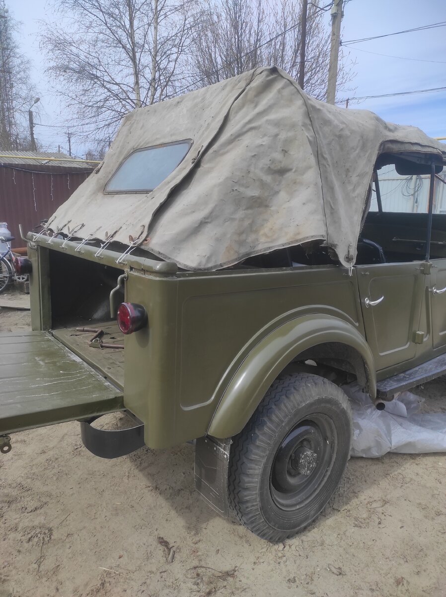

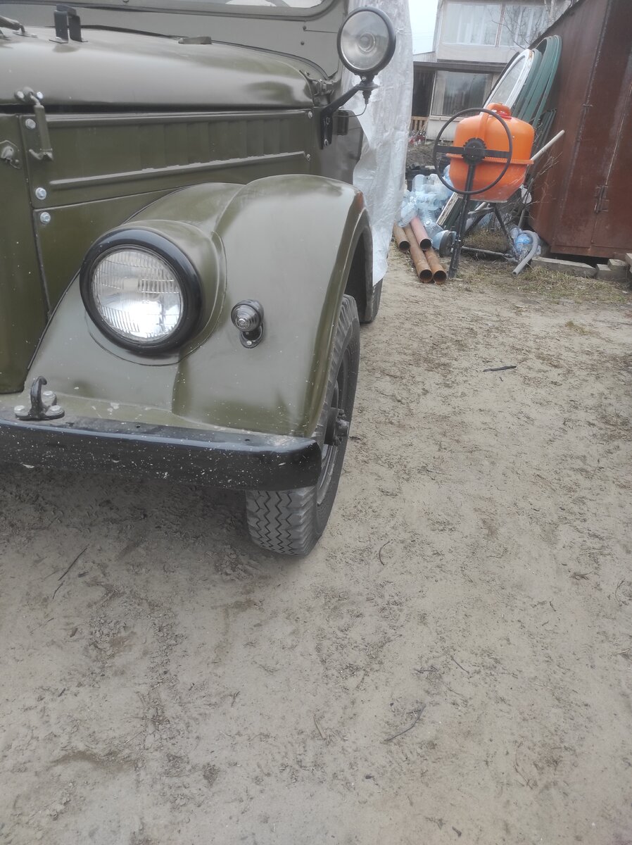

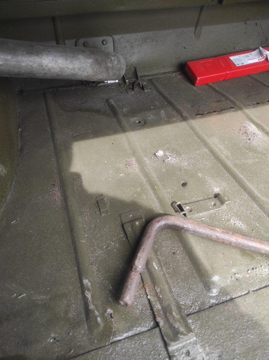

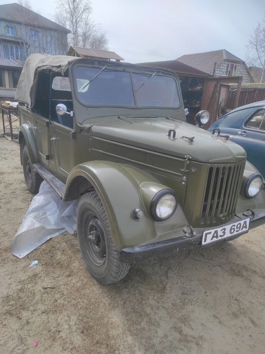

Сегодня готовился к поездке в ГИБДД. Заявление Я напечатал вчера. Вчера же оплатил госпошлину. На станции ТО сказали, что надо накидывать тент, иначе не пройду техосмотр. Вот, накинул, но что то не так. Чего то не хватает.

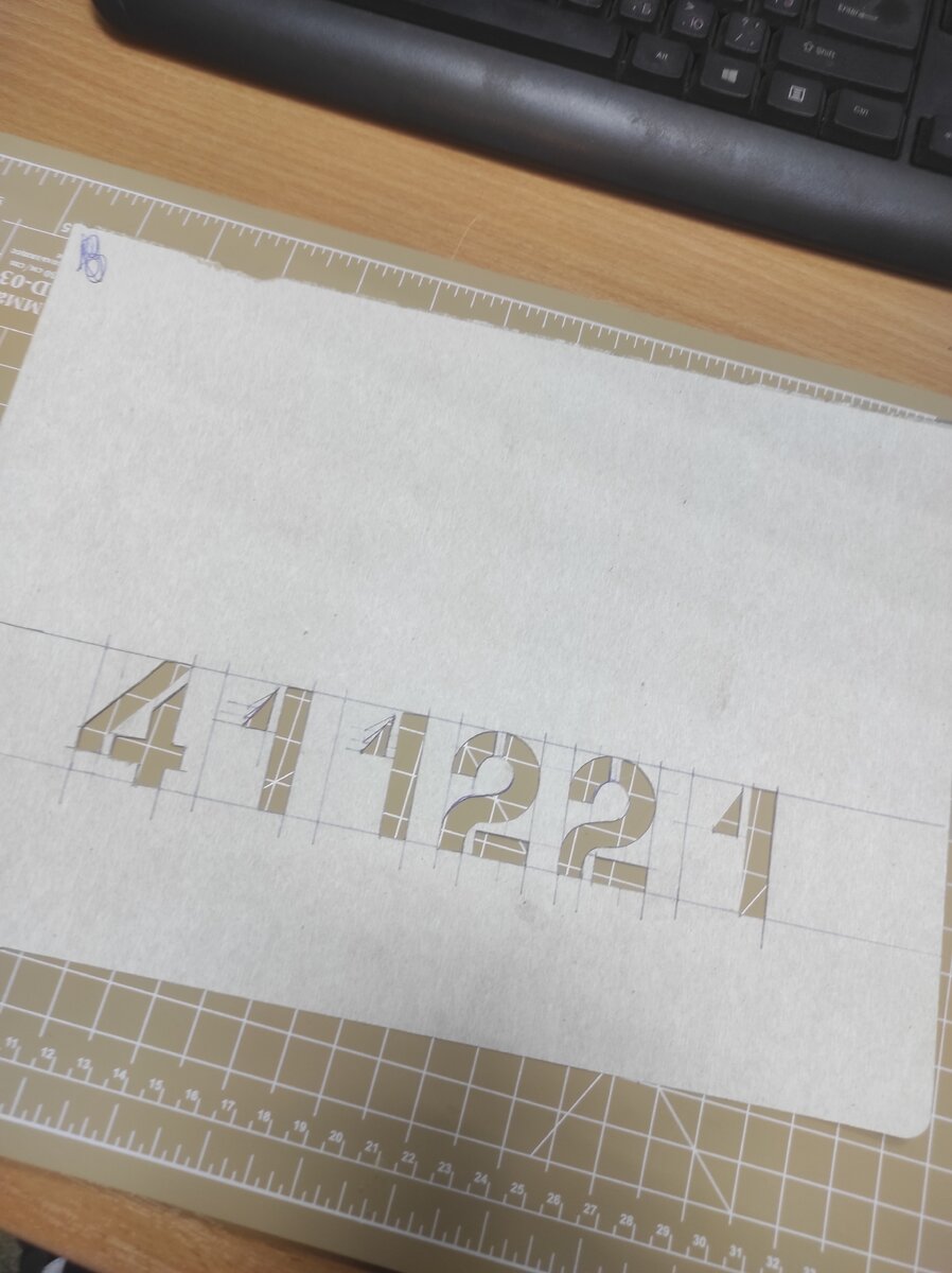

Ещё вырезал трафарет номера рамы, завтра надо дунуть красочкой.

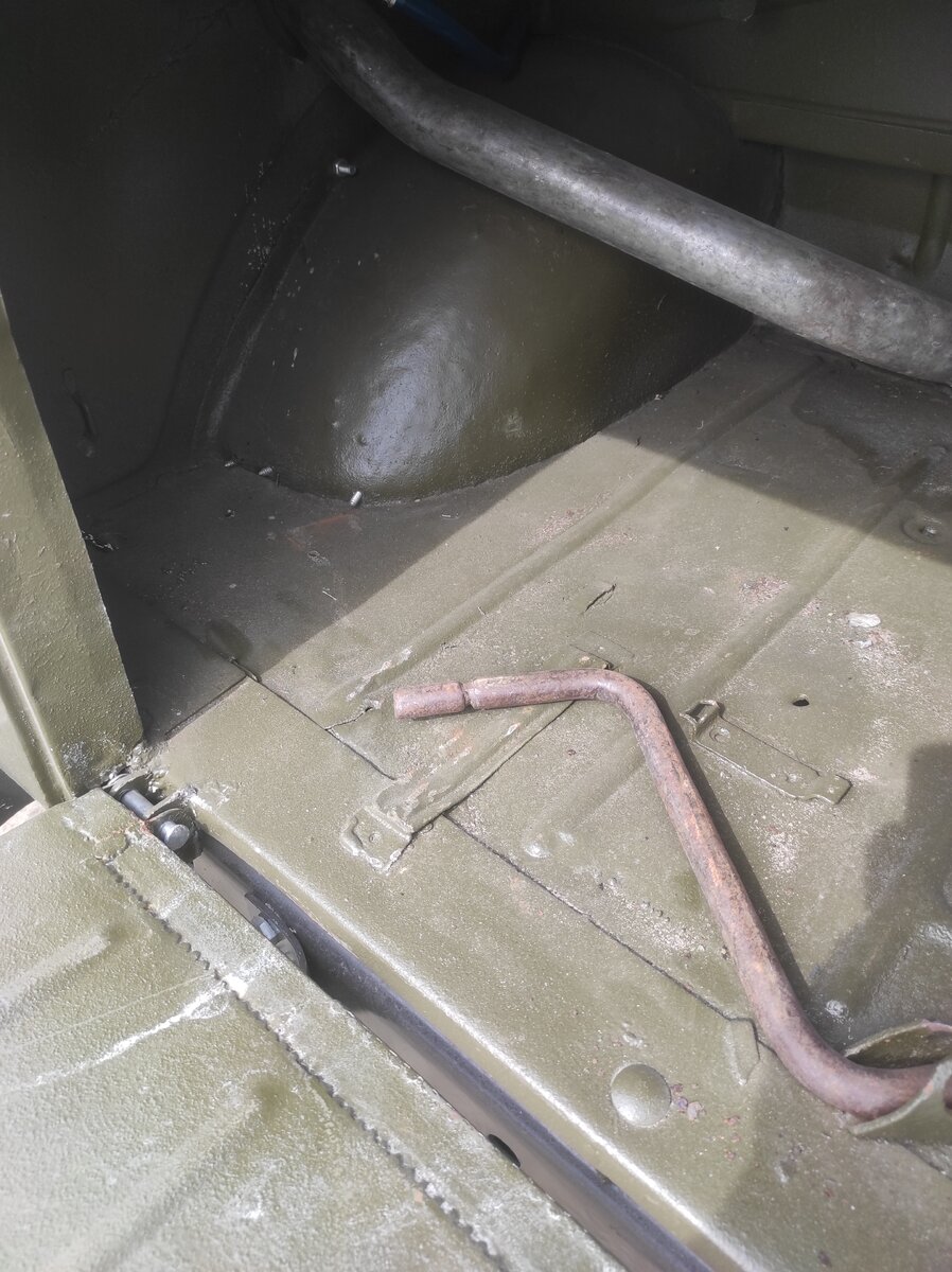

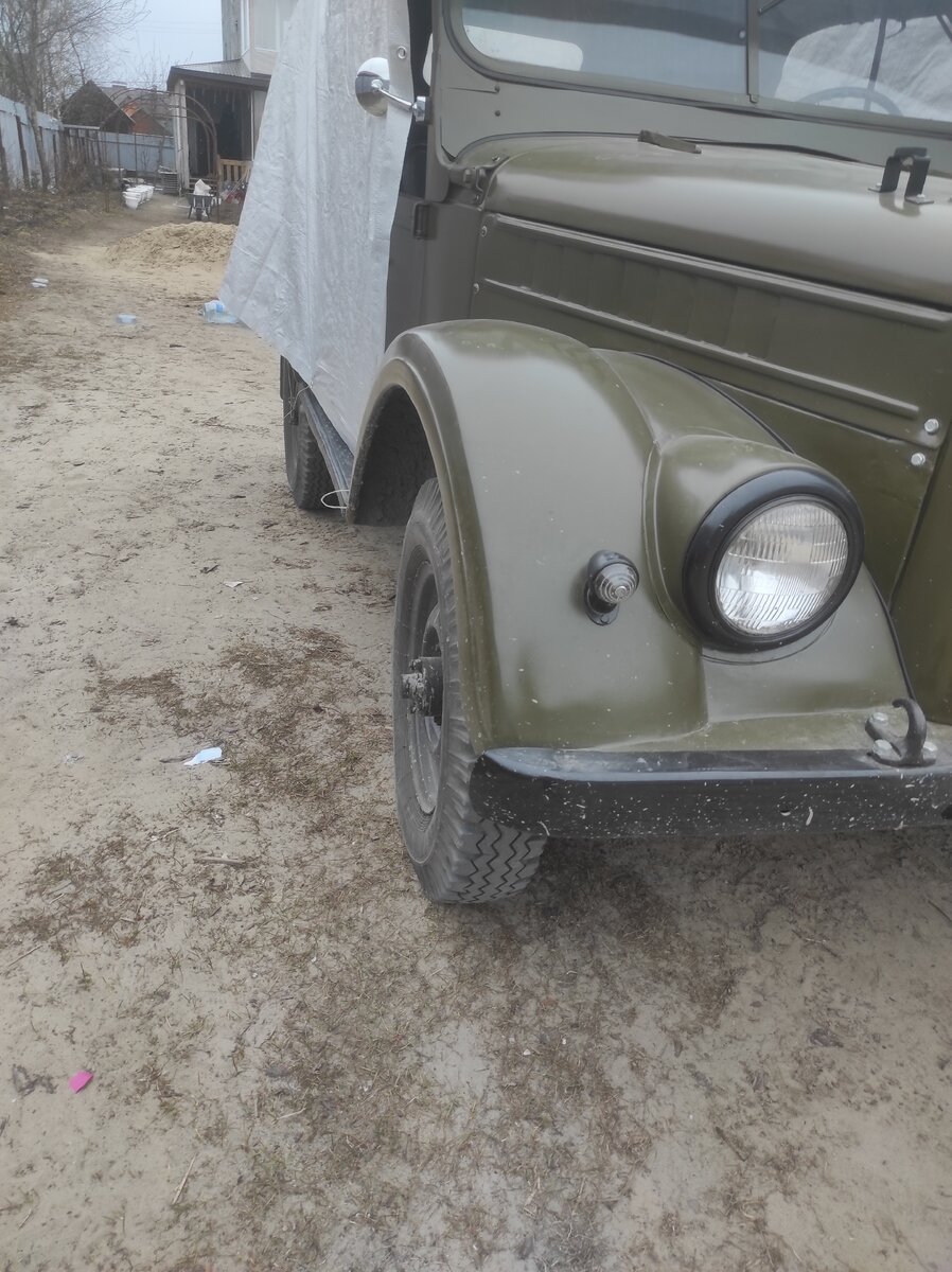

Как ни крути, нюансы не обойти. В багажнике заметил недоработки. И ещё мне показалось, что левое переднее колесо больше выпирает из под крыла чем правое.

По тенту напрашивается вопрос, он сел и поэтому стал мал?
На бортах по бокам как будто не хватает чего то.
