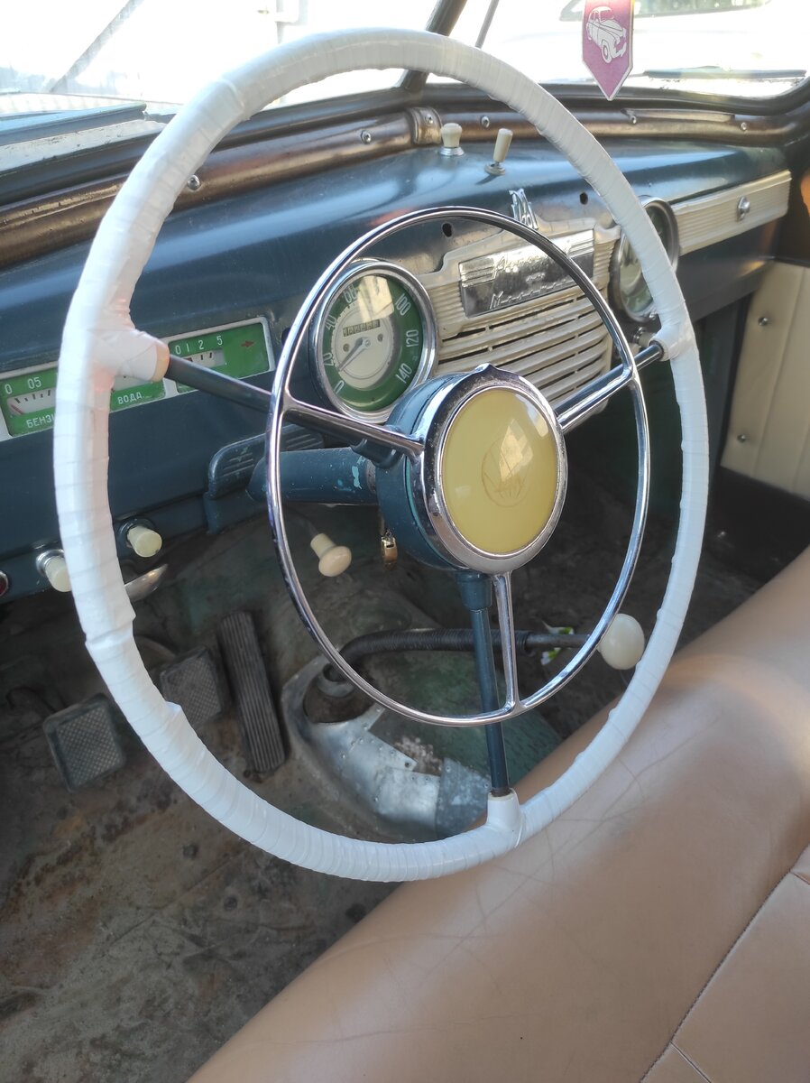

Отлично руль с белой изо лентой смотрится!. В глаза особо не бросается. По толщине нормально!, как родной. Не слушай "вредоносных" советов. Представляешь, если на этот руль сделать, как советует "авторитет" -
"возьми кусок любого шланга, разрежь вдоль, и одень на руль.
Зафиксируй изоляцией, потом одень дешёвую оплётку из магазина"
- какой будет слоёный пирог и толщина руля 😁 , а главное зачем???

Вспомнилось- по юности приобрел ВАЗ-2106 с тонким оригинальным рулём, показался неудобным в использовании, захотелось "современности и крутости".
В итоге наткнувшись на даче на сильно потёртый кожаный плащ наверное времён ВЧК темно-коричневого цвета сделал так-руль обмотал черной тканевой изолентой, потом очень аккуратно и плотно круглым проводом диаметром миллиметра 4-5, придерживая его от разматывания сверху ещё слоем изоленты обмотал.
Она очень хорошо "прилипчивая" с обеих сторон и на неё очень хорошо легла кожа от плаща,долго и аккуратно вырезаемая по месту.
Нудно обшил по внутренней стороне руля иголкой, постоянно стягивая ко шву, чтобы не было зазора, получилось отлично-и толщина увеличилась, стал удобный хват и руки не скользят и руль в итоге целый остался и вид ретро получился.
...после этого мне понравилось и я ещё обтянул рычаг КПП вместо родного кожзама, но это совсем другая история...

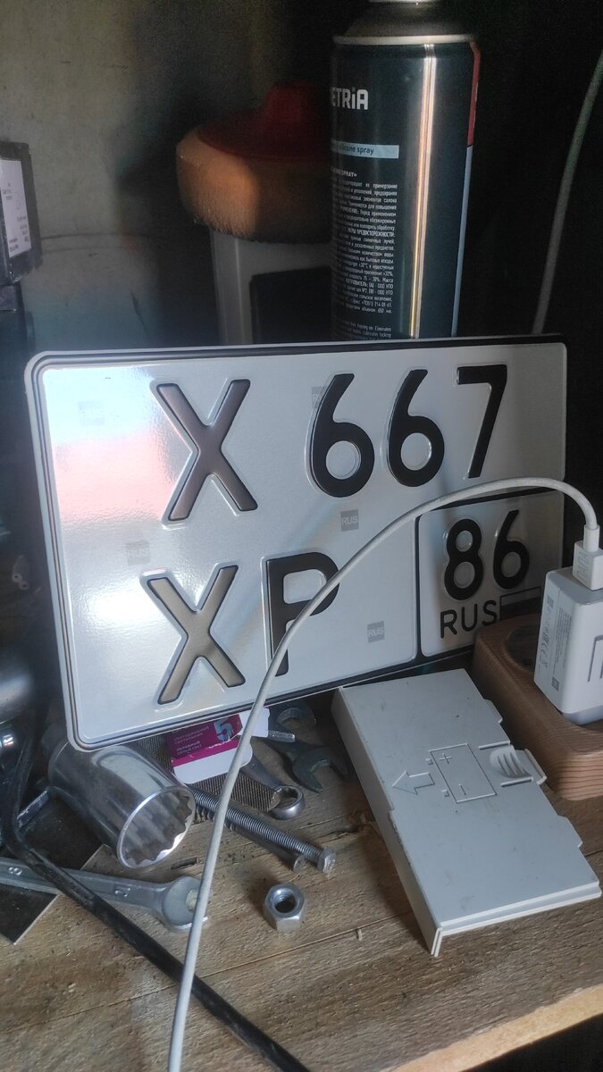

Сегодня заезжал в ГИБДД, узнать что к чему. Я же с 13-го года там не бывал😃
Напечатал заявление, госпошлину оплатил, узнал за техосмотр.
Заодно сделал для Победы квадратный номер, давно хотел. А тут ещё написано, что делают за 5 минут. Так и есть, махом напечатали.🙂

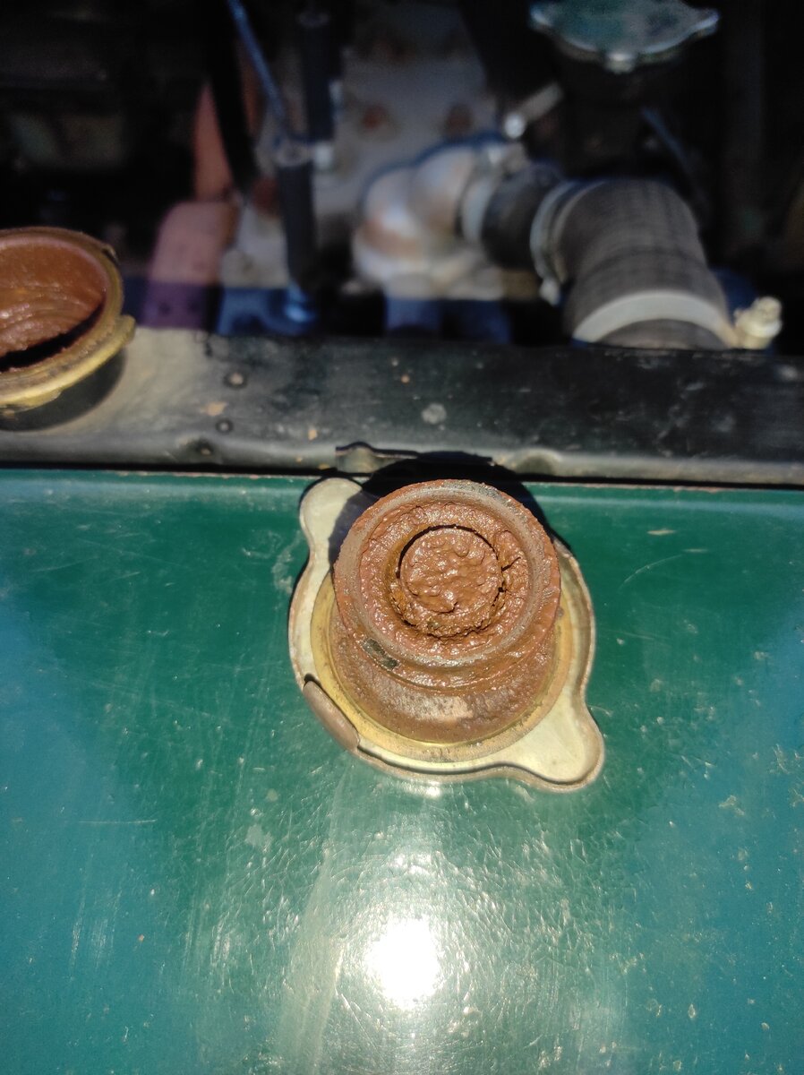

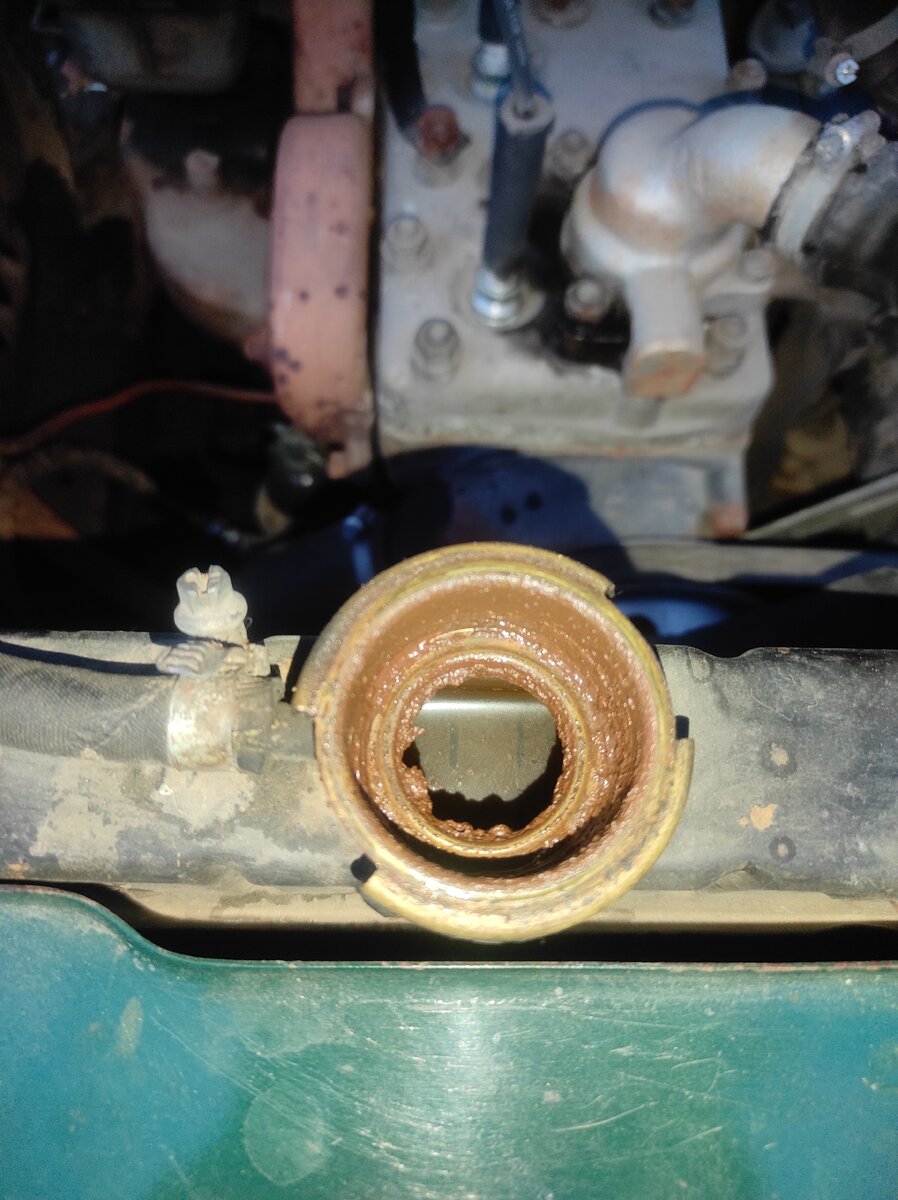

Ещё хотел спросить, кто чем промывал систему охлаждения. Что то мне не нравится то, что я вижу на пробке и в горловине.

Герметик системы охлаждения заливался, поди, лет 5-10 назад?

Ещё хотел спросить, кто чем промывал систему охлаждения. Что то мне не нравится то, что я вижу на пробке и в горловине.Посмотреть вложение 224823Посмотреть вложение 224824
Ооо, я на пробке наблюдаю точно то же самое. Что это - не пойму. Может быть, прокладка гбц травит газы в тосол при работе?
