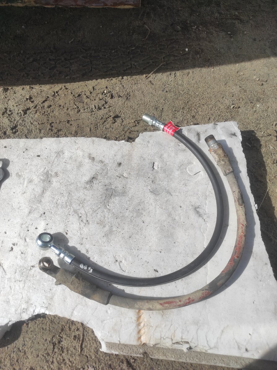

Всем привет!
Сегодня поучаствовал в интереснейшем квесте, "Найди шланг" называется.
Выгнал я свою ласточку на днях на свежий воздух, а тормоза тю-тю. Сегодня решил разобраться, 9 мая ж на носу.
Открыл ГТЦ, тормозухи нет. На колёсах подтёков нет. Ну ладно. Надо проверить передние тормозные шланги. Снял правый, проходимость у него нулевая. Погнал в магазин, думал подберу чего ни будь. А нет ничего. Поехал на авторынок, там есть бутик одного дедули и у него иногда что то можно найти. Нашлось. Шланг сцепления от УАЗ-Патриот. Правда кольцевой штуцер толще. Не беда, взял сразу болты подлиннее и новые медные шайбы. Но шланг у него отказался только один. Ну я подумал теперь то проще будет, это ж от современной тачки з/ч. Оказывается тоже днём с огнём не найти. Этот шланг с рестайлинговых Уазов, года так 14-15 и тоже в магазинах нет, поэтому пришлось заказать, сказали 8-го приедет. Я понимаю, что на Победу сложно найти, но что на Патриота какой то запчастюшки не окажется в наличии я никак не мог представить. Как на иномарку. В общем поставил, прокачал три колеса пока. 8 прокачаю переднее левое и можно будет выезжать.

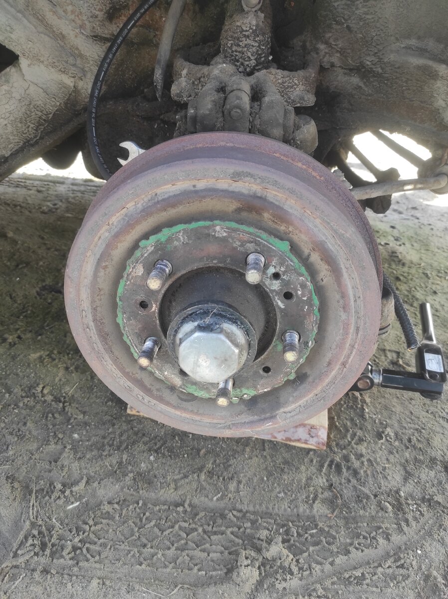

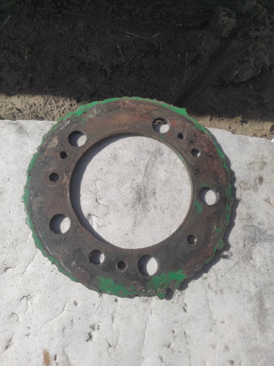

Ещё всё хотел спросить, не сталкивался ли кто с проставочками на передних колёсах? Они не толстые. Когда впервые снимал колёса обратил на них внимание. Но выбрасывать не стал) Что это интересно, тюнинх прошлых лет?

Проставка стоит, подтирает ободом диска?
maxx1969
16.10.2013
882
1 547
Интересно, что они дают? Или не дают)) Не дают тереться дискам о барабан? Шире колея?)))
Проставка стоит не сама по себе....
А вкупе со шпильками крепления колес от Газ-3102 Волга...
Шпилька 3102 длиннее обычных шпилек (М20,/Г21/Г24 /Газ-24-10),ровно на 10-12 мм.
Проставка позволяет ставить диски колес с разным вылетом.

Проставки позволяют прикрутить колёса от Волги на Победу, или колёса от 24 на 21, и избежать конфликта с рулевыми наконечниками. Именно эти нарезаны, как правило, из старых тормозных барабанов и при использовании можно не запариваться с длиной шпилек, хватает запаса.
По подбору шланга прям стесняюсь спросить, а вы не пробовали шланг из штуцера выкрутить?))) Там вон и шестигранник виднеется) Только делать это нужно, закрепив шланг обратно на цилиндр, чтобы не повредить плоскости. И сразу подбор веселее пойдёт, обычный шланг от 53-УАЗ-ПАЗ выручит.
