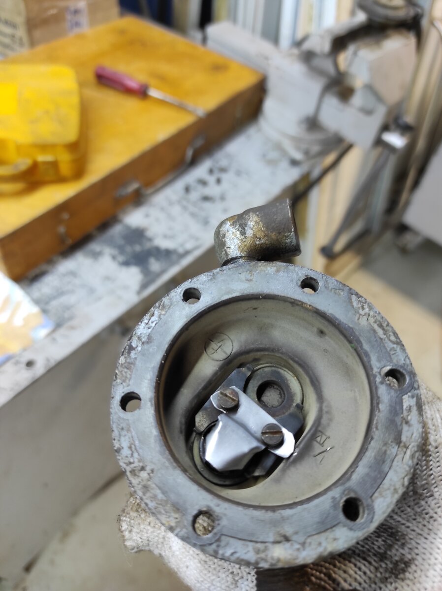

Всем привет!
Решил вчера катнуть на работу, тем более на вахтовый автобус опоздал. Подкачал бензин, завёл, поехал-в общем как всегда.
И вот еду я такой довольный и тут бац, машина заглохла. Вот это поворот, нежданчик. Откатил на обочину, давай разбираться.
Разбирался недолго-не поступает бензин. Ну думаю, всё возможно, датчик подвирает. Сбегал на заправку, залил-не поступает. Рядом магазин строительный, сходил купил рожковый на 14 и маленький разводной, т.к. с собой не оказалось. Снял бензонасос, думаю наверно мембрана порвалась. А там оказывается немного посерьёзней-развалился клапан (не сфотографировал), в общем отвалился держатель пружинки. В магазе ничего подходящего для замены не нашёл. Но тут позвонил друг, спросил что случилось и если что зови, отбуксирую. А у него СТО.
В общем попросил его оттащить к себе на СТО, там то всё есть, разный инструмент.
В итоге вырезал из куска металлической канистры от масла пластинку, подогнул, чтобы пружинка не выскочила, прикрутил и вуаля, машина поехала.
Но это конечно времянка, надо приводить насос в порядок. Вот такие дела :)
Старик М.
1 883
4 343
Да, с Инфинити такой номер не пройдет )))
Реакции: Виталий 109 и TUNER
