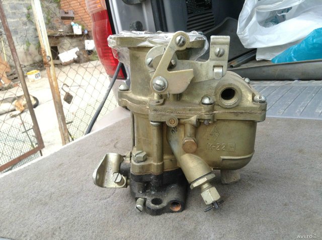

Родной К-22Ж выглядит вот так:
Как раз видно привод воздушный заслонки, поставленный наоборот-это от УАЗа.
Что за буква у вас набита, я так и не разобра, что-то типа Ж поверх В. Но корпус смесительной камеры у вас точно не Ж, а обычные Е или Д.
У самого лежит два карба с индексом Ж, но они оба были с неродными крышками и оригинальная смесительная камера была только на одном.

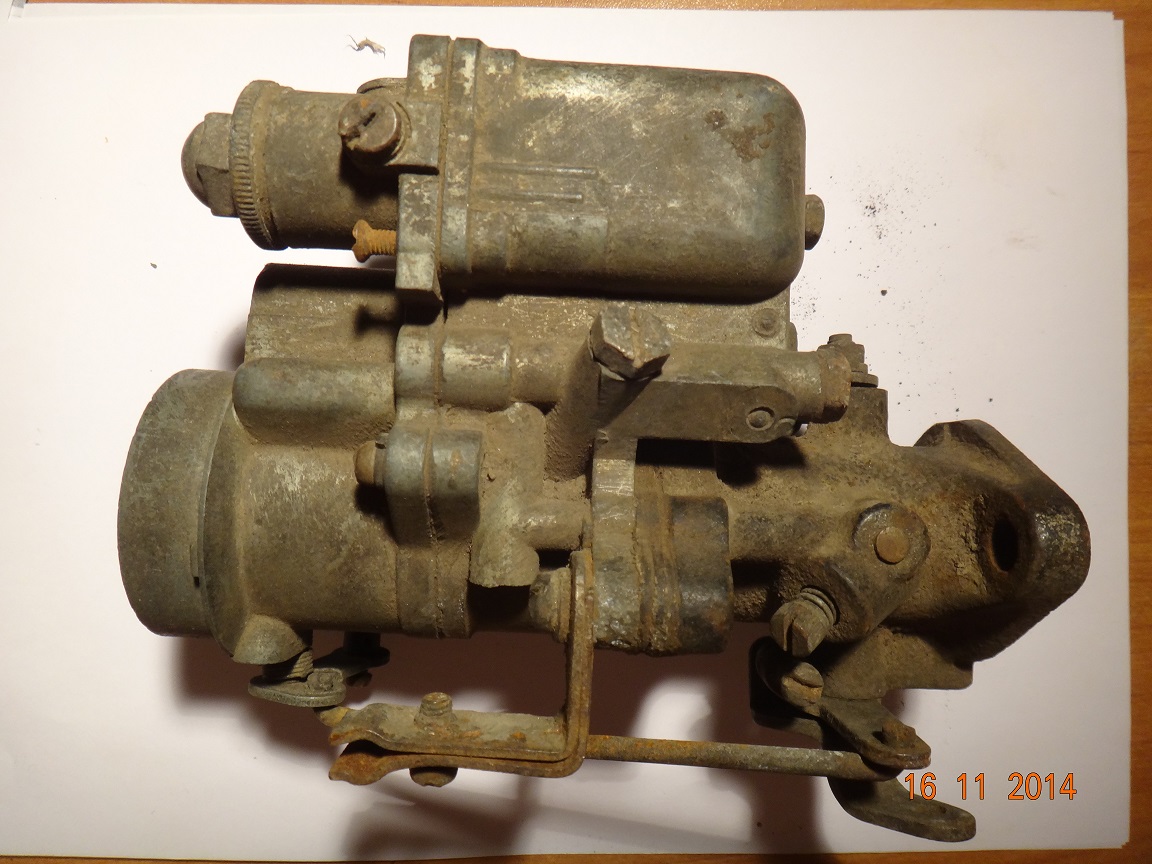

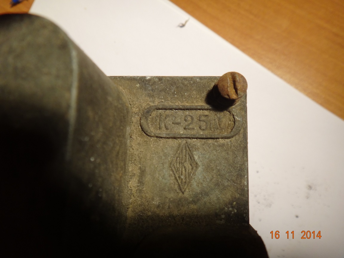

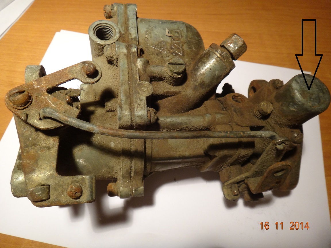

Добрый вечер.
Прошу простить,что пишу в Вашу тему. Тут в выходные разбирал гараж,наткнулся на 2 карба . Мож кто скажет,что за что за цилиндр справа на К-22г? И вот ещё, К- 25м, как я понимаю,он с Москвича- 400.Если кому надо, готов поменять на любой к-22 в приличном состоянии.
5 094
3 381
Фото первое - К-22Г, ставился на грузовики ГАЗ 51,52. Фигня внизу - ограничитель оборотов. Препятствует чрезмерному повышению оборотов коленвала, автоматически прикрывая дроссель. На Победу можно поставить, поменяв нижнюю часть и ось воздушной заслонки с тягой пускового устройства
