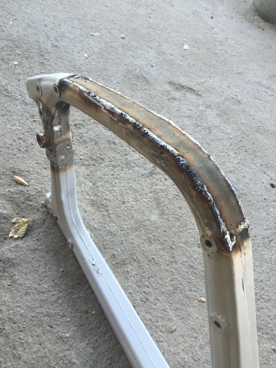

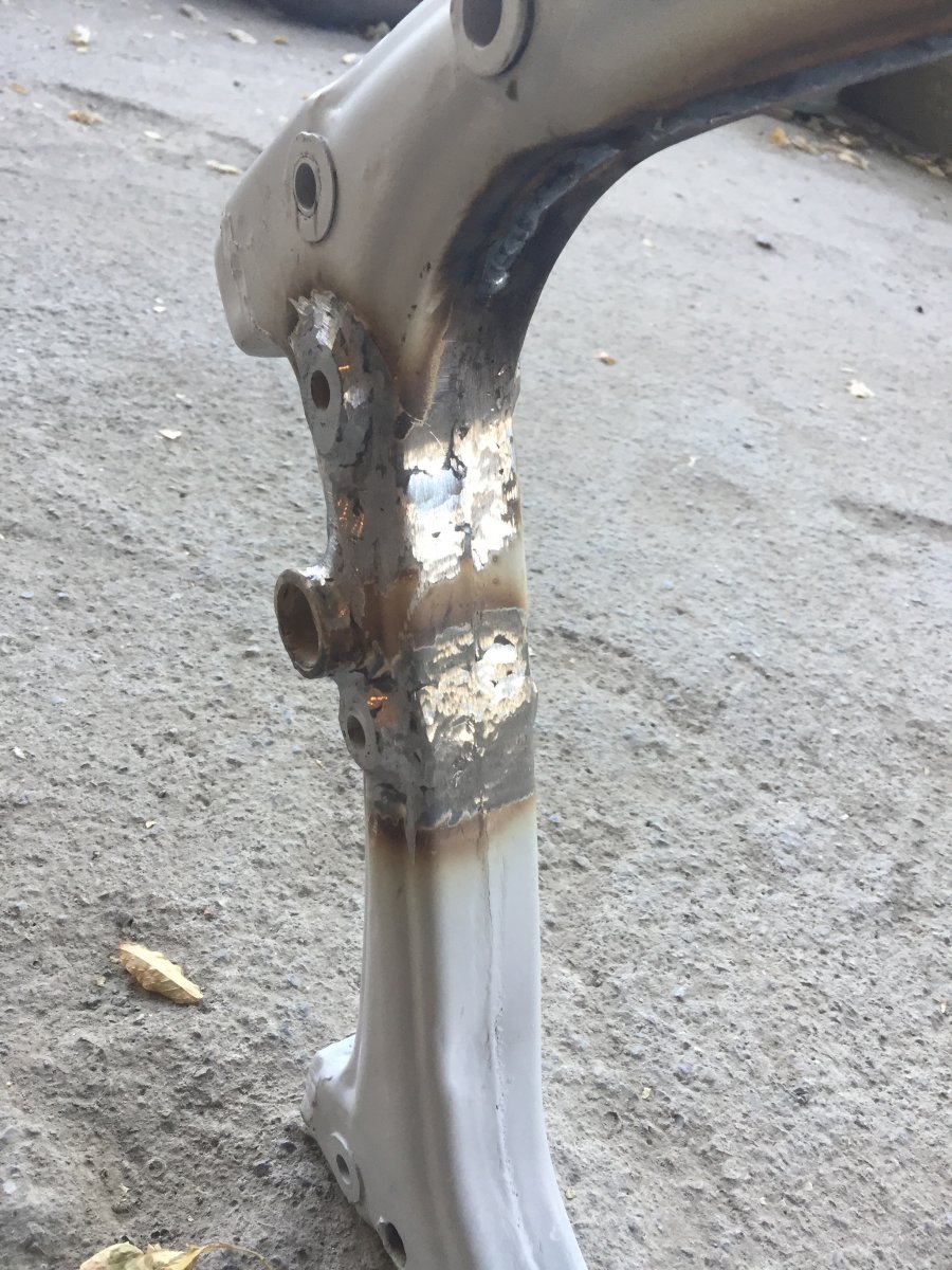

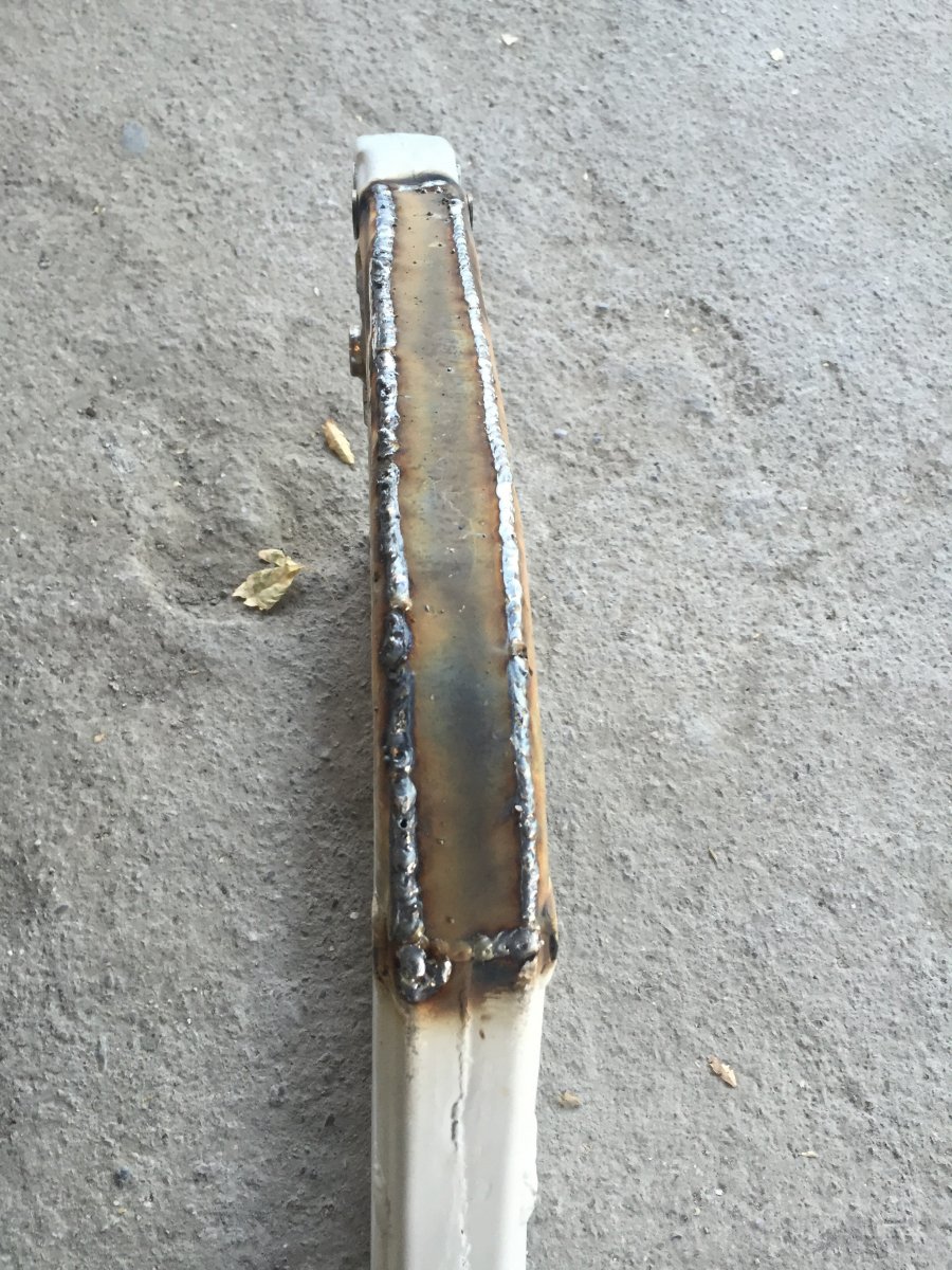

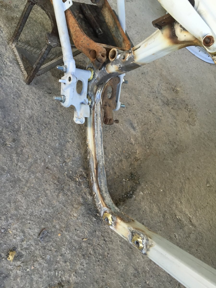

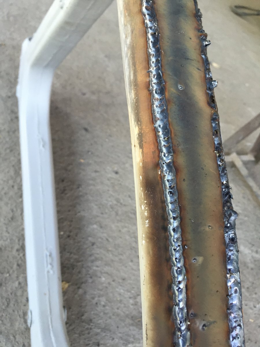

Всем привет,оживим немого тему)
Немного занялся Ижом,вырезал мятое место рамы,отрехтовал бока стенок,в варил вставку из 2мм метала.
4 257
9 238

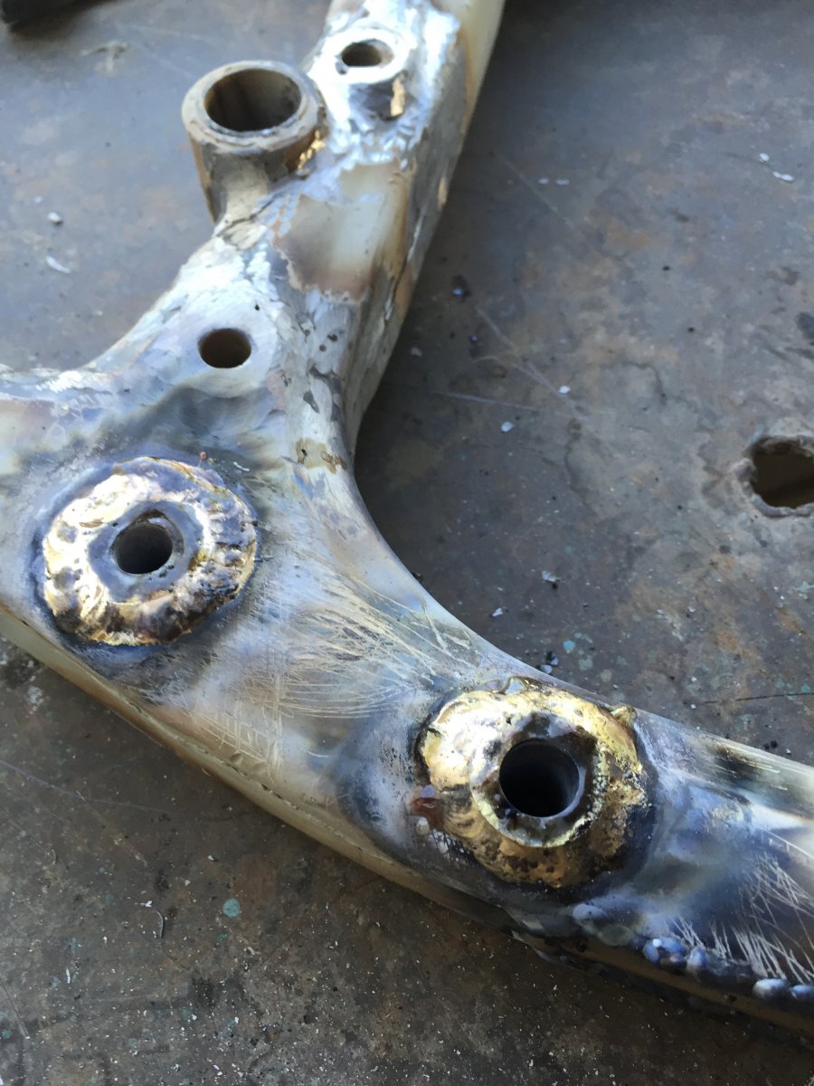

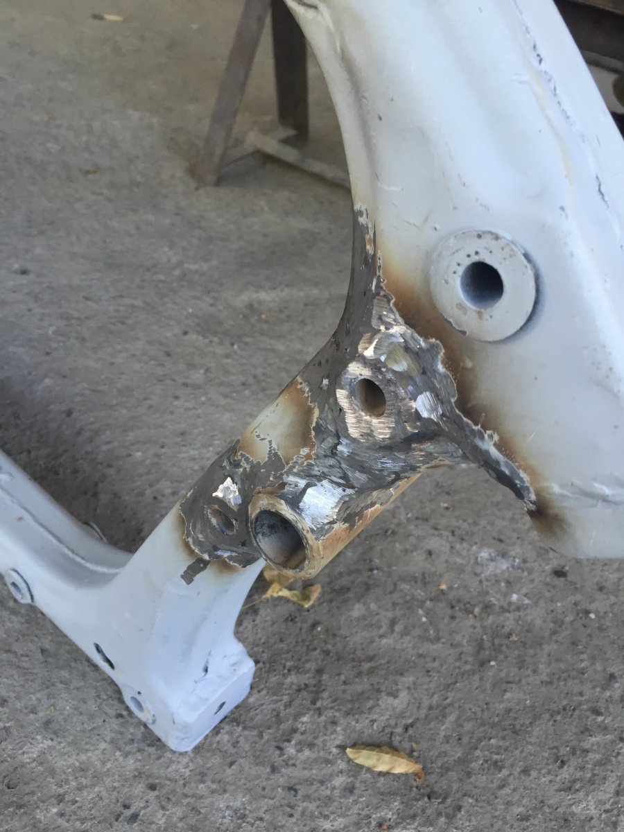

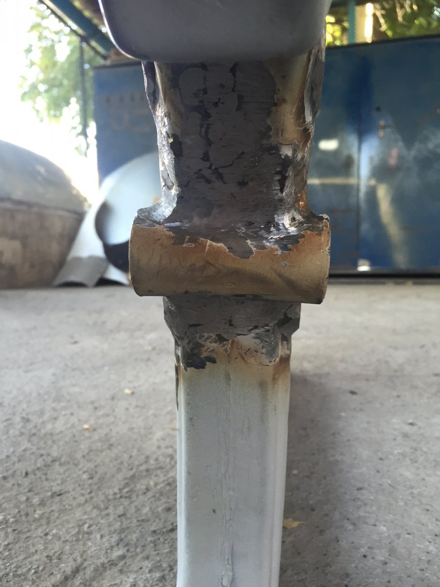

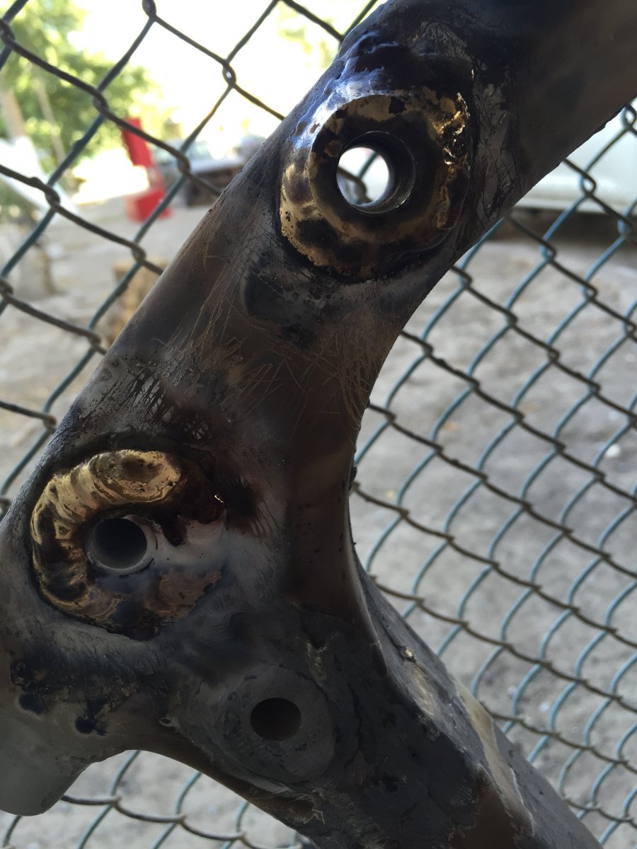

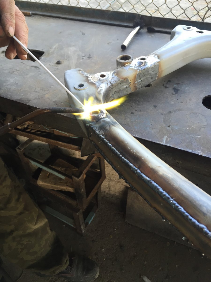

Втулки крепления мотора по заводу обварены сваркой,что не есть хорошо,нагрузка оставляет трещены по кругу втулок!
Решил заворить латунью,думаю это сильно поможет,прибавит эластичности в местах нагрузки!

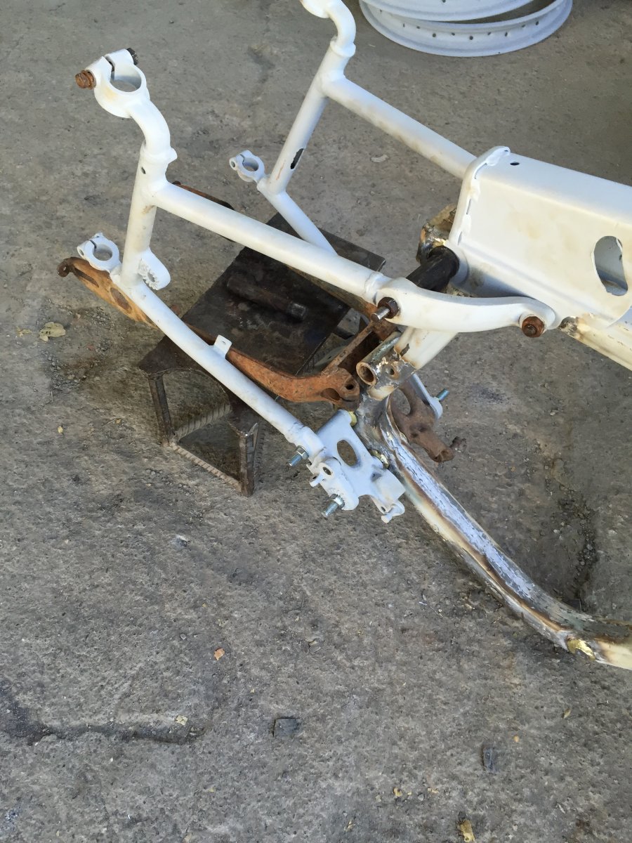

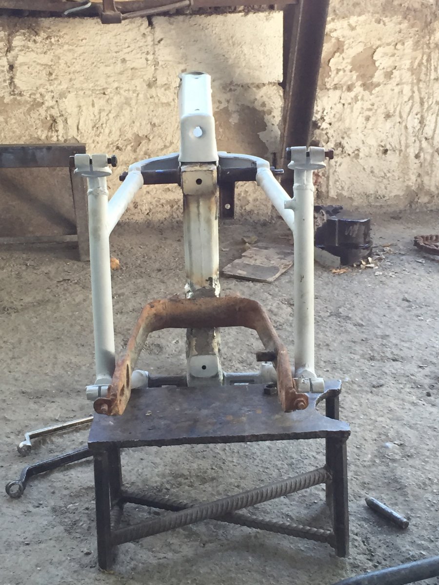

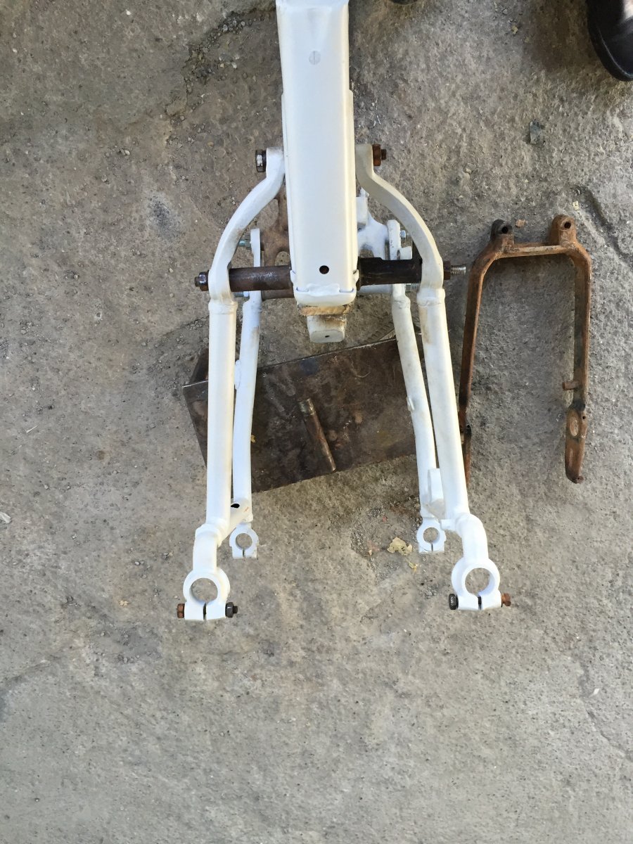

Глобальный ремонт рамы в продольном и втулки все в поперечном думаю нужно в кондукторе делать чтоб потом при сборке неполучилось что колеса иксом будут стоять относительно друг, друга.
Сейчас нужно хотябы подсборку сделать: вилку с колесом, маятник с колесом и двиг с звездой, посмотреть нет ли перекрещивания у звезд и у колес.
Имеено так и делаю,после полной сборки смотрю все ровности и неровности,после в молярку!

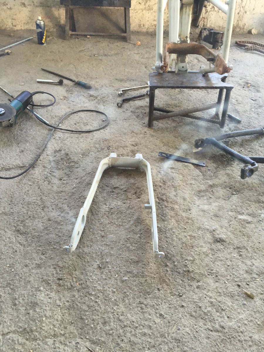

Приветствую всех)
Сегодня немного уделил время Ижу.
Установил заднюю часть рамы,и прикинул заднюю вилку что показало большое расхождение геометрии,благо дело есть донор!
Ржавая,но сидит ровно)))
Реакции: Славик

4 230
5 871
А ось в маятник нужно установить. Вдруг втулку на рамк потянуло.
Выресовывается скилет)
