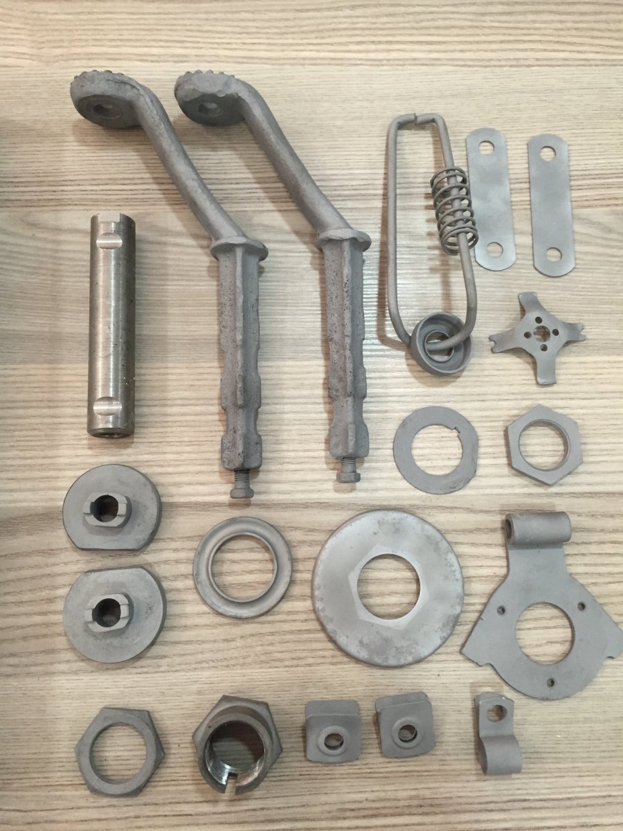

Продолжаем в том де темпе)))

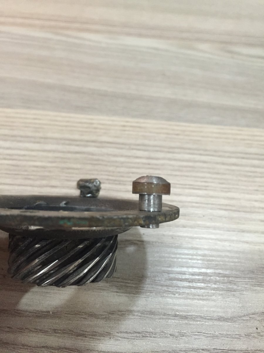

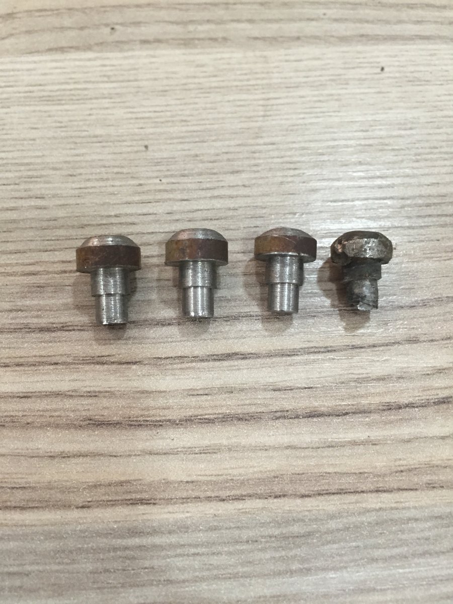

Привод спидометра,шпильки крепежа пришли в негодность,пришлось заново точить!

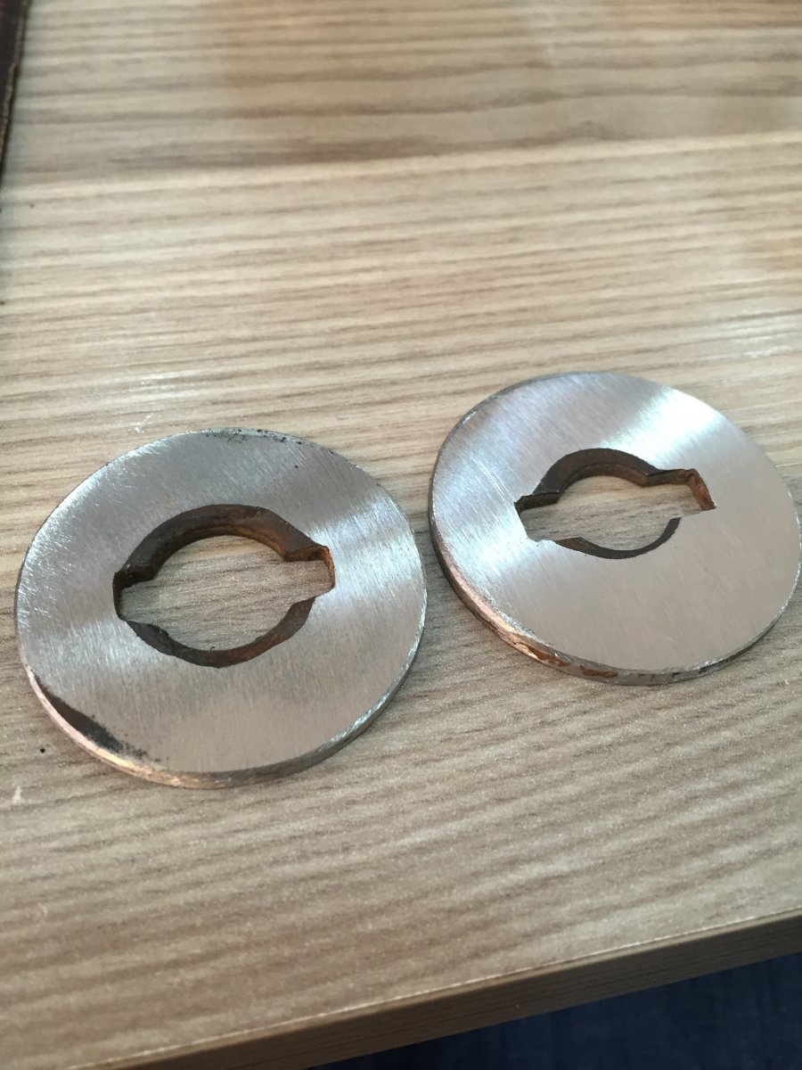

Шайбы амортизаторов не получилось торцевать на магнитном столе,должно быть минимум 5мм толщина,иначе магнит не держит!
Пришлось в ручную на станке точильном ровнять.
Обжег короче пальцы,но дело сделал)

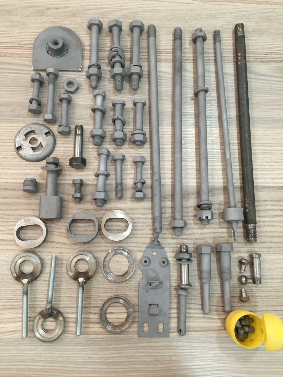

Рустам,на фото выше,где выложены натяжители колеса,резьбовая часть случаем не из цельного метрового куска шпильки?
Если так-то она сыромятина,либо загнет,либо резьбу сожрет
4 258
9 257
Болты с разбора японских машин,шляпка болта вроде внушила доверие)))

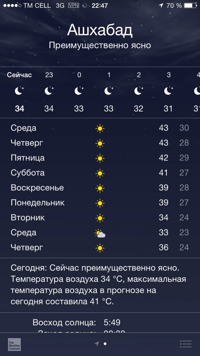

За окном сегодня было +45,вроде прогноз идет на спад!работать немного трудновато,но продолжаем в том же темпе)))

Тогда и мне!
у нас тоже лето + 15((((
