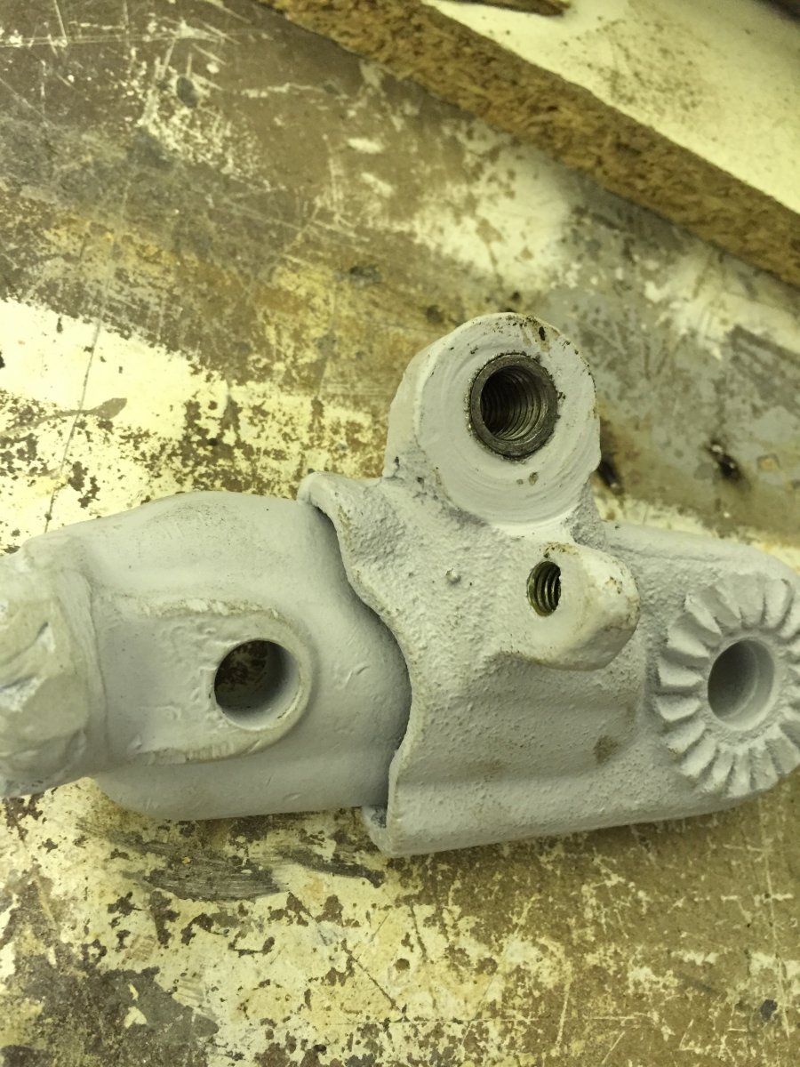

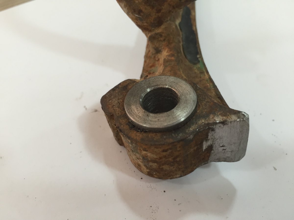

Утром забрал еще часть готовых деталей у токаря.

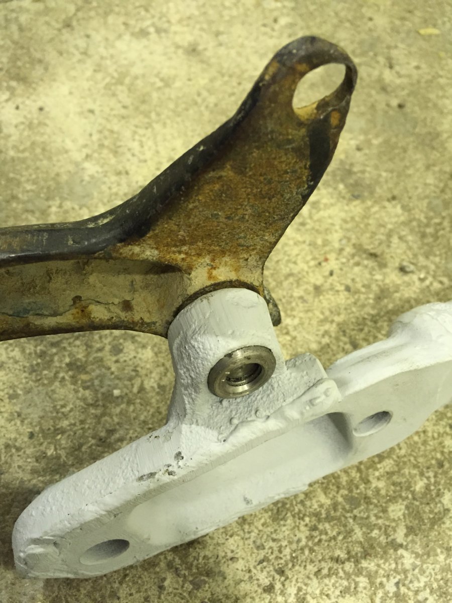

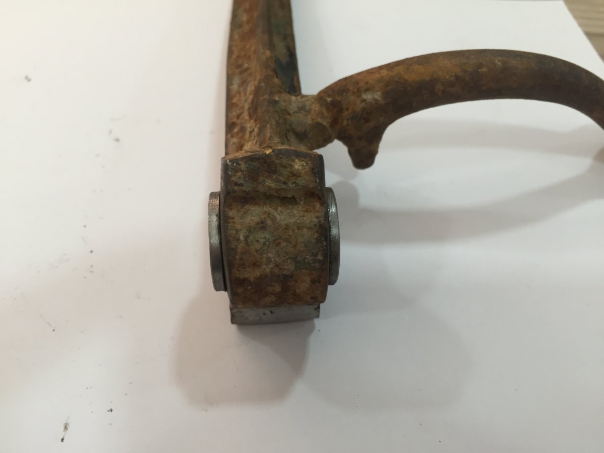

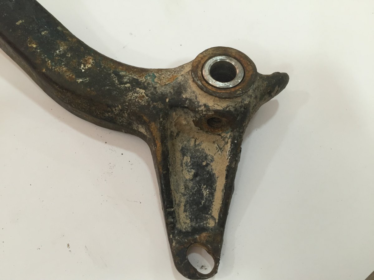

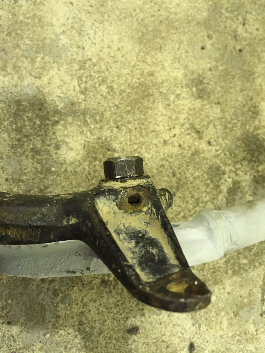

Поднога и тормозная педаль!
Разбитые втулки поменяли на новые.
Отвестия под натяжные пружины сильно выработались,нужно заворить и заново сделать отверстия.

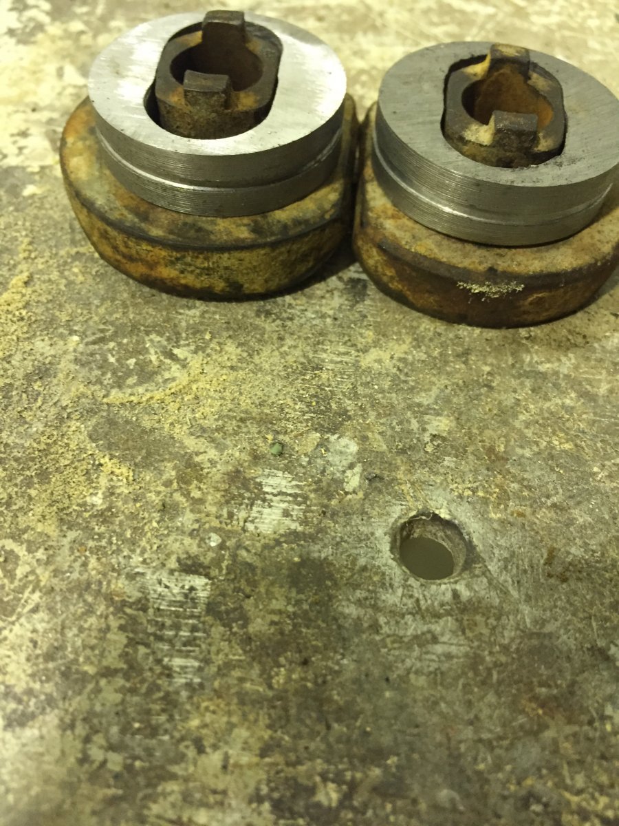

Всем привет,продолжаю заниматся востоновлением своего Ижа!

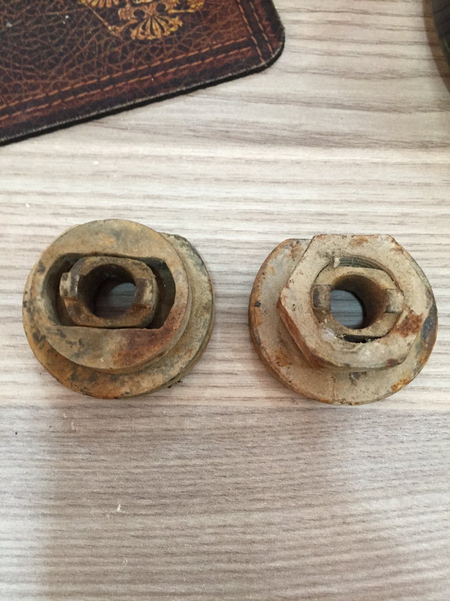

За что не возьмись,все узлы отжили свое,приходится заказывать у токаря и фрезировшика.

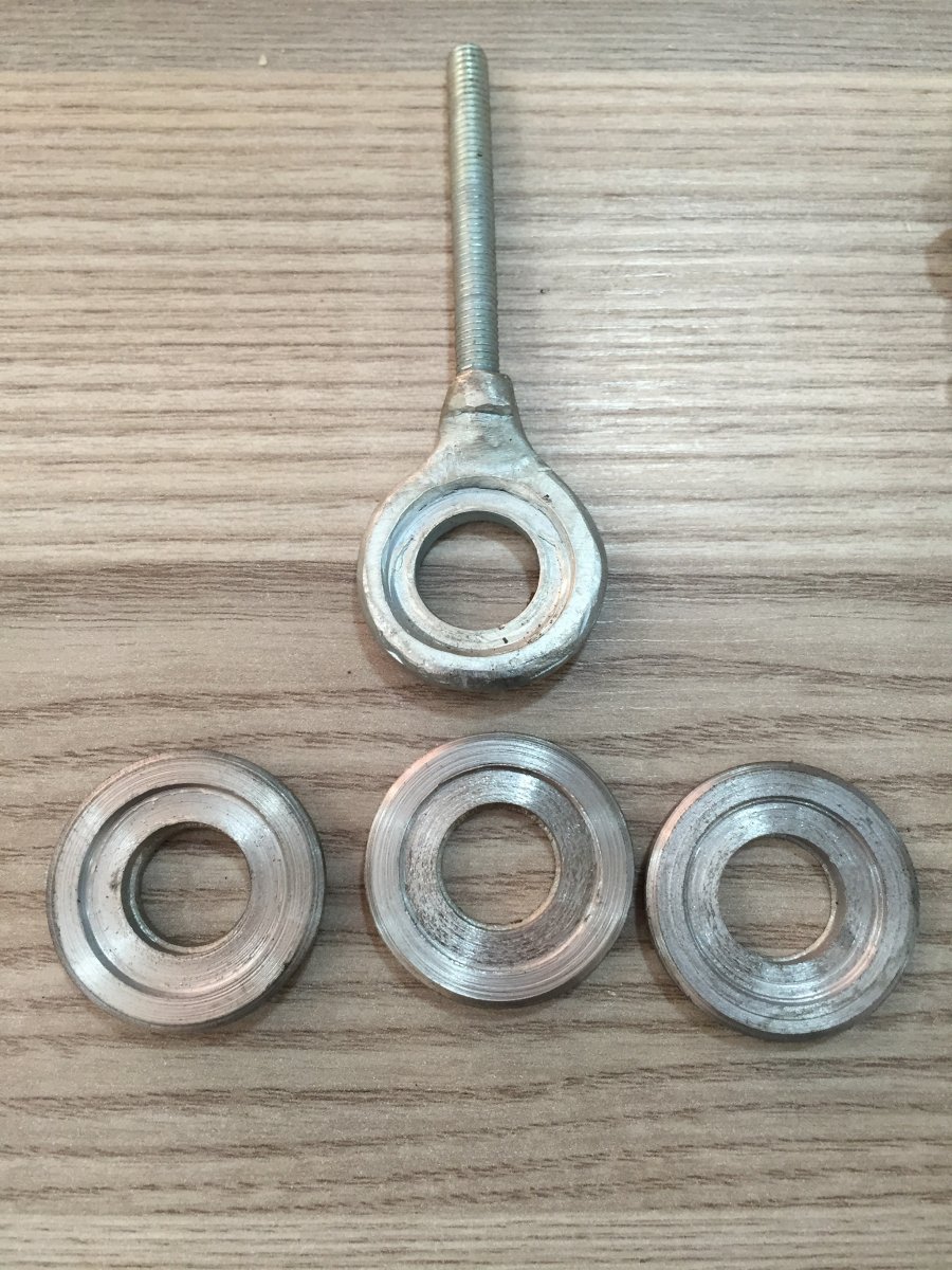

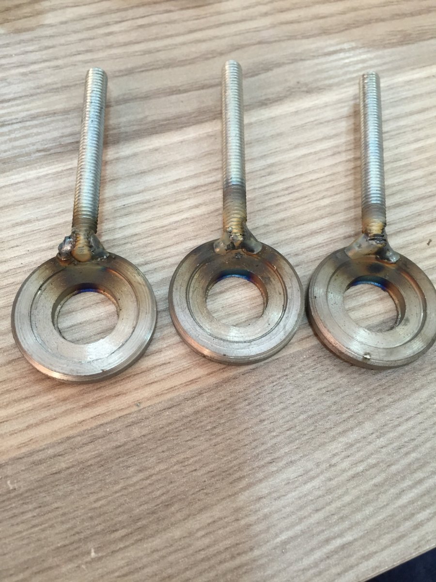

Снял с донора задние втулки с шайбами,одна сохранилась в хорошем состояние для образца,вторая видела кулибенский ремонт!
Отправил на завод для изготовления новой,завтра обещяли сделать новые шайбы!

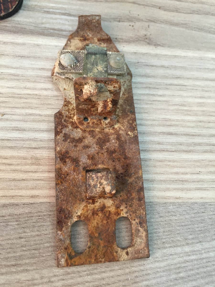

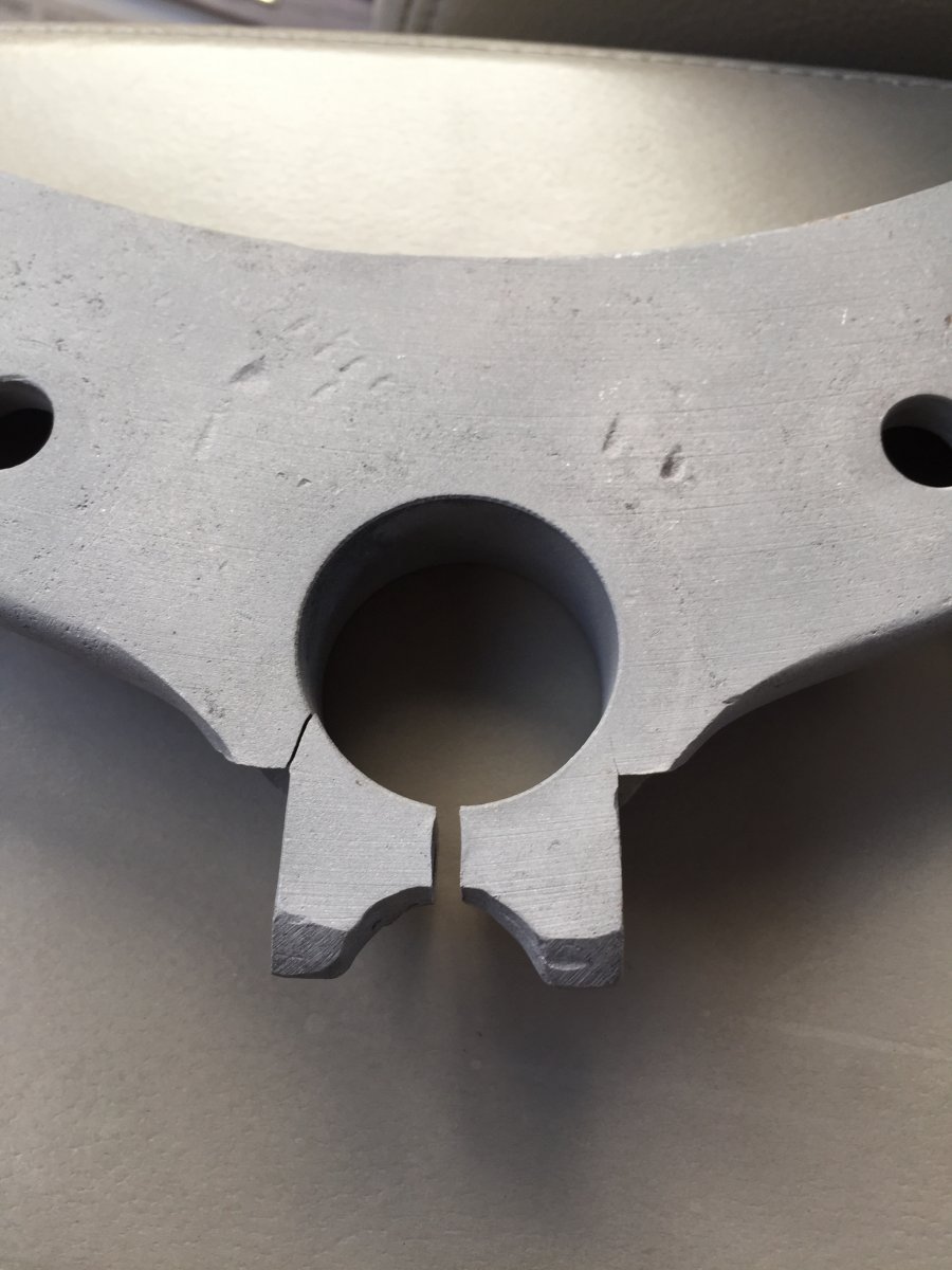

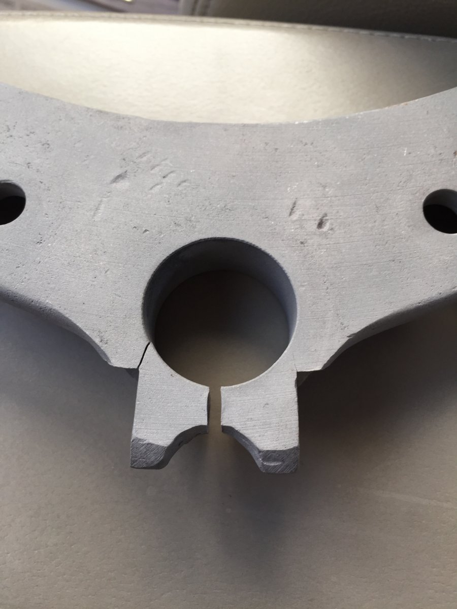

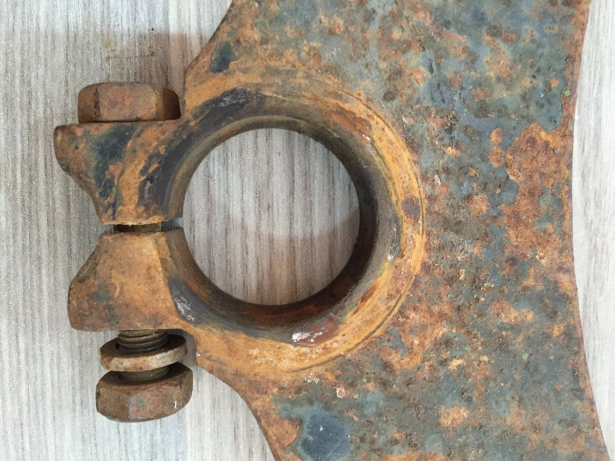

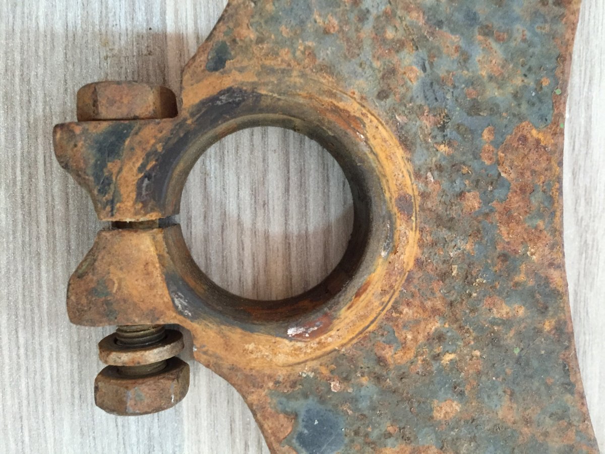

Верхняя опора амортизаторов после песка показала наличие трещин,варить кемпом не совсем правильно и не практично(в метале присутствует чугун)
Благо дело есть донор и небольшая куча запчастей,где можно что то взять)))

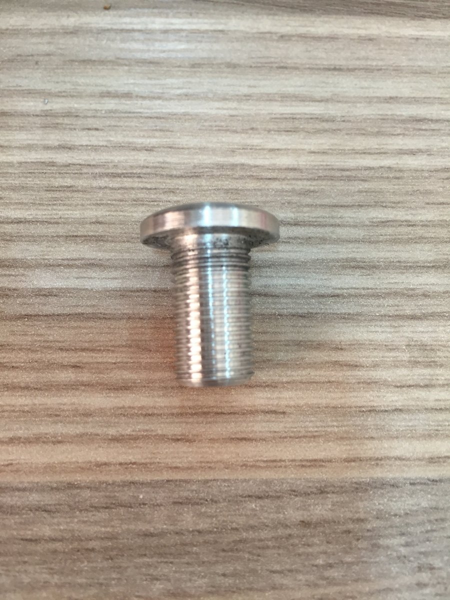

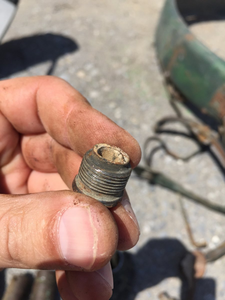

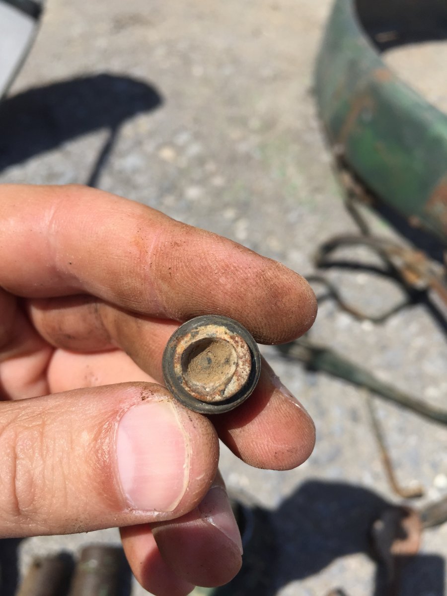

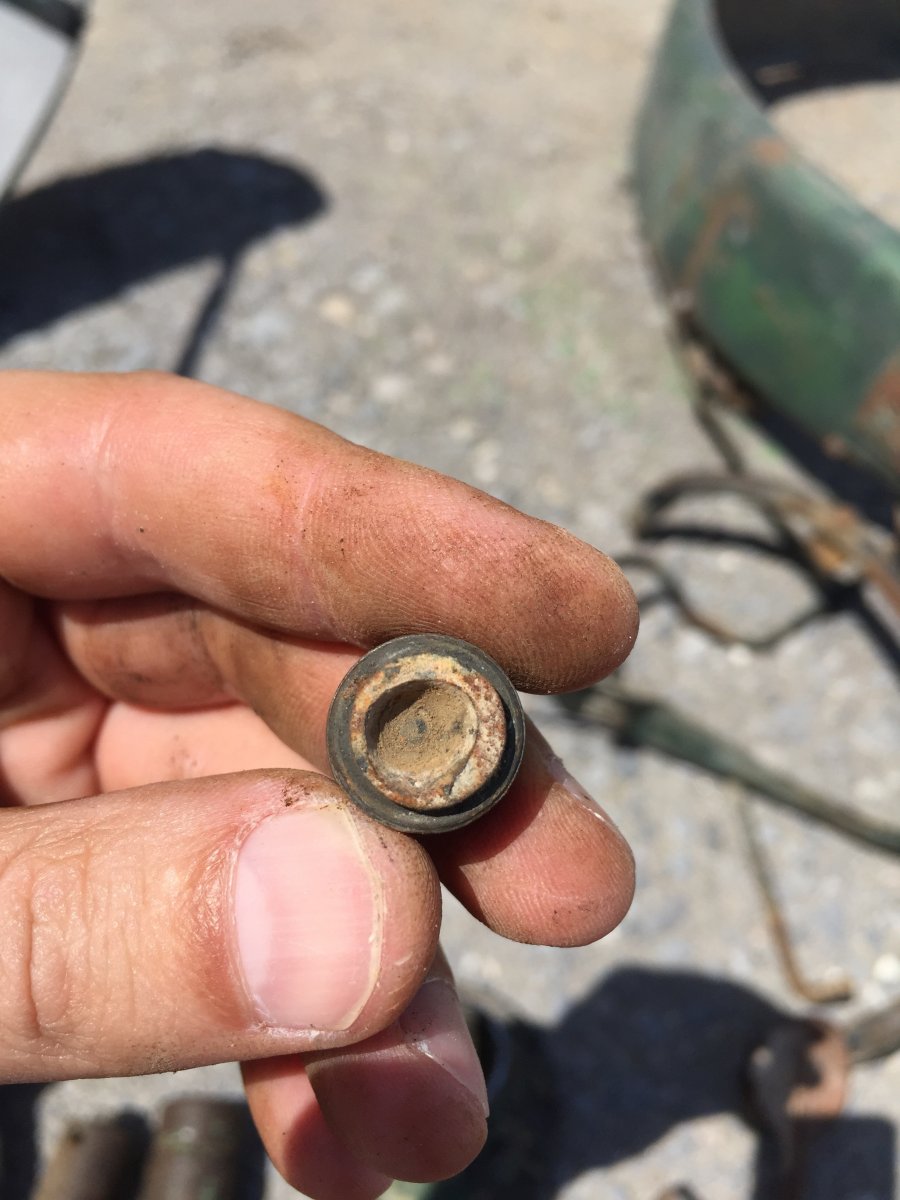

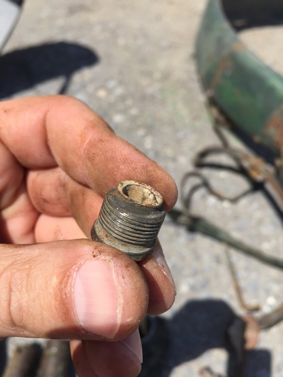

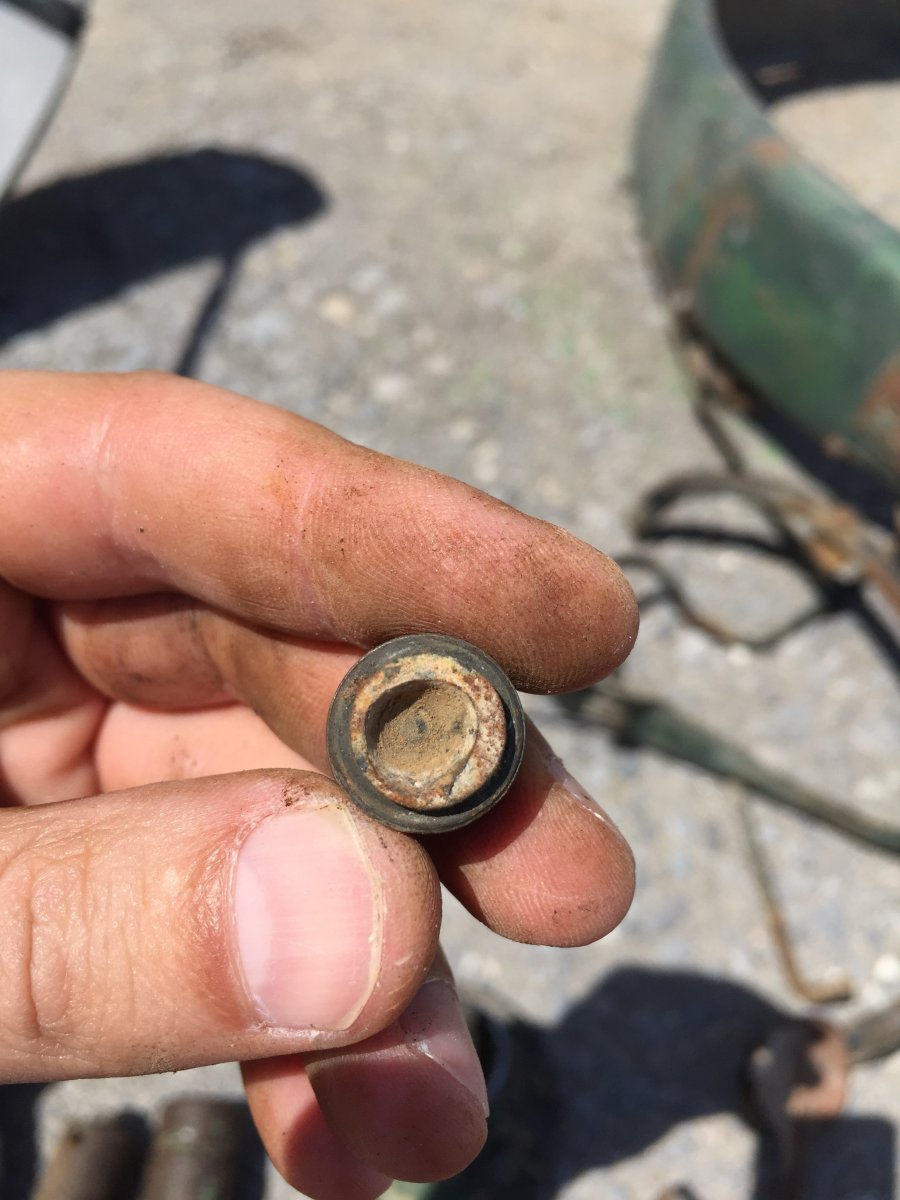

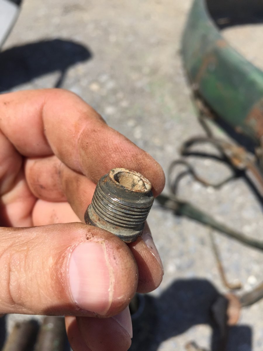

Опорный болт привода спидометра сильно сожрало внутреннюю часть,буду пытаться натворить кемпом и просверлить в ручную выстовивь на сверлильном станке!
Токарь отказался изготавливать,в связи левой резбы!(возиться нехочет)
Буду делать сам)
Хочу увидеть конечный результат,иду очень мелкими шагами)))

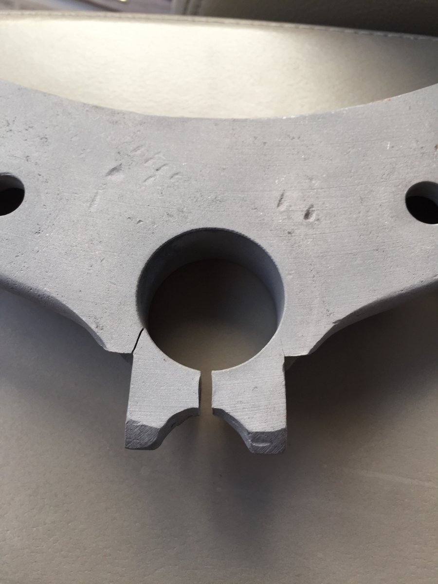

Посмотреть вложение 101417 Посмотреть вложение 101418
расшей трещины. вставь в отверстие большое и малое под болт, медную,латунную трубку,втулку или пруток... и полуавтоматом обвари,обычной омедненной проволокой,
болгаркой выведешЬ геометрию.
много разварил чугуний полуавтоматом.
Реакции: mmm и Рустам тм
Буду делать сам)
Посмотреть вложение 101419 Посмотреть вложение 101420
находил болт с требуемой резьбой, вставлял в дрель и с помощью болгарки "вытачивал" подобное- это если по быстрому.
Реакции: Рустам тм

Опора есть с донора.завтра отпесочим!
По болту,Думаю наворить и заново просверлить 4мм получется,особой нагрузки нет на отвестие.
Стораюсь не спешить,хочется сохранить оригинальность и чтоб работало как надо!
С разбитым отверстием тоже крутит,но будем делать как положено)))

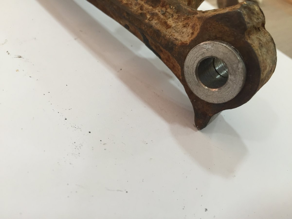

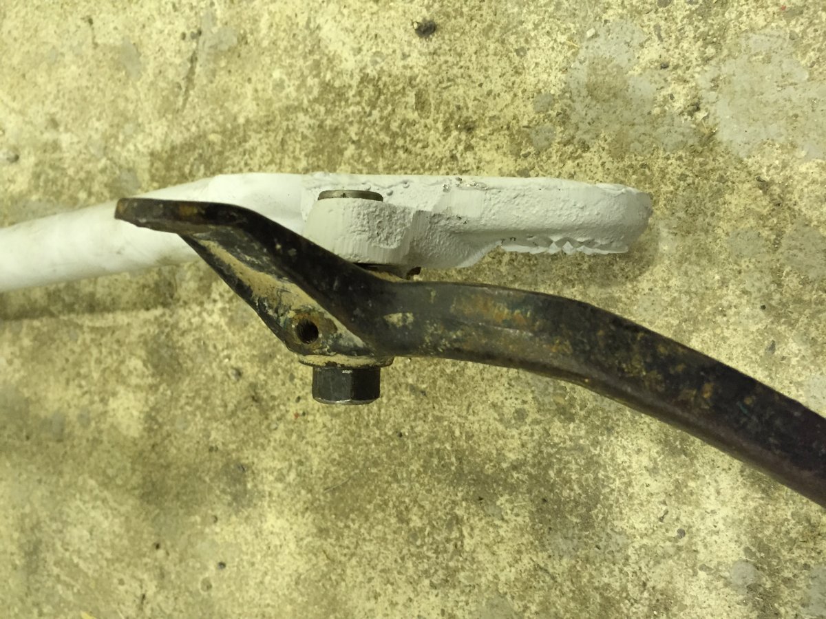

Токарь выточил втулку с болтом для тормозной педали,теперь без люфта!
Незнаю как точно по заводу,в каталоге показано болт с гайкой,мне не совсем понравилось,поэтому пришлось переделать немного в лучшую сторону!

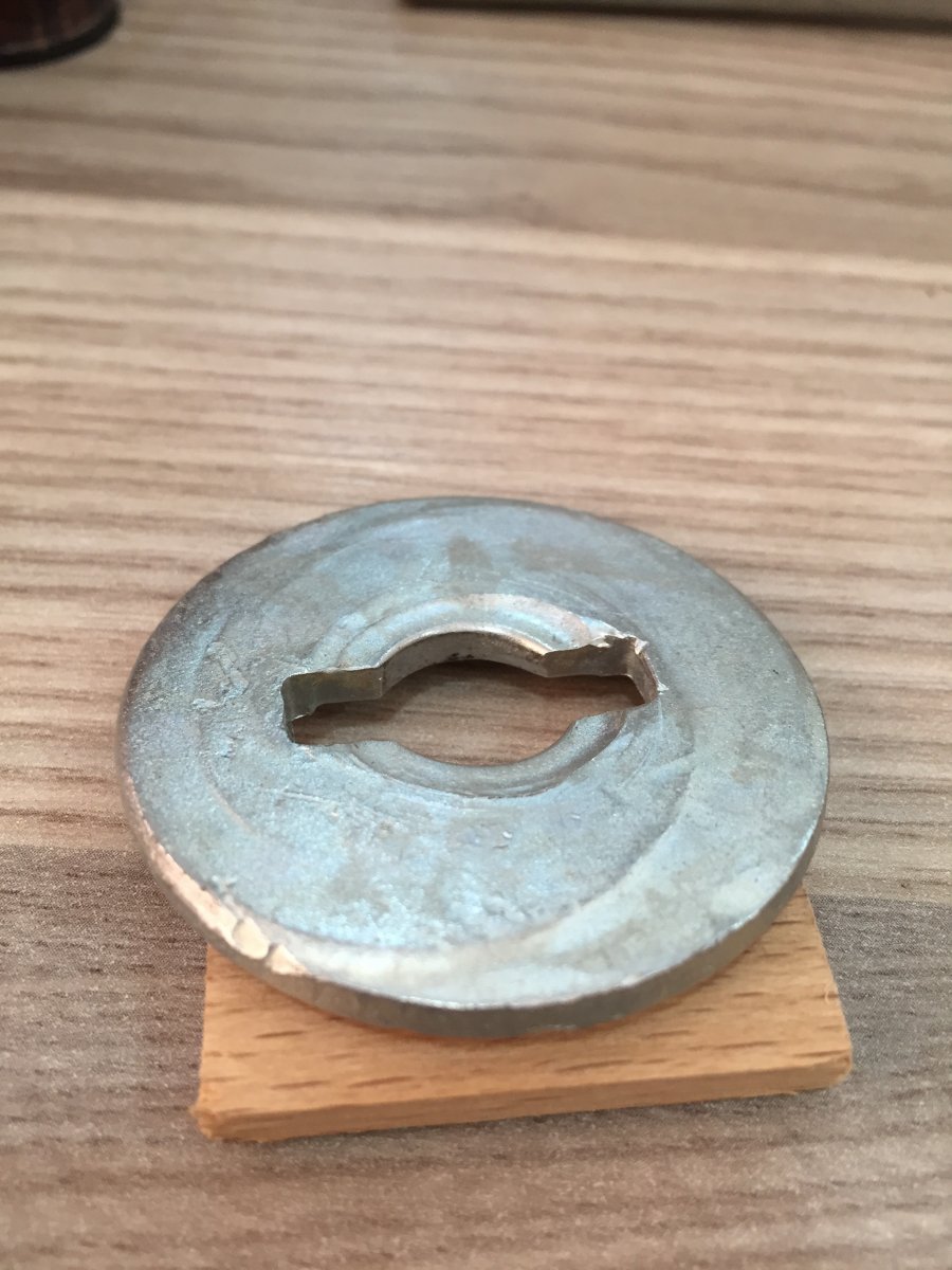

Амортизаторные наружние шайбы завтра отправляются на небольшую шлифовку с двух сторон(шлифуют на магнитном столе) толщина позволяет!

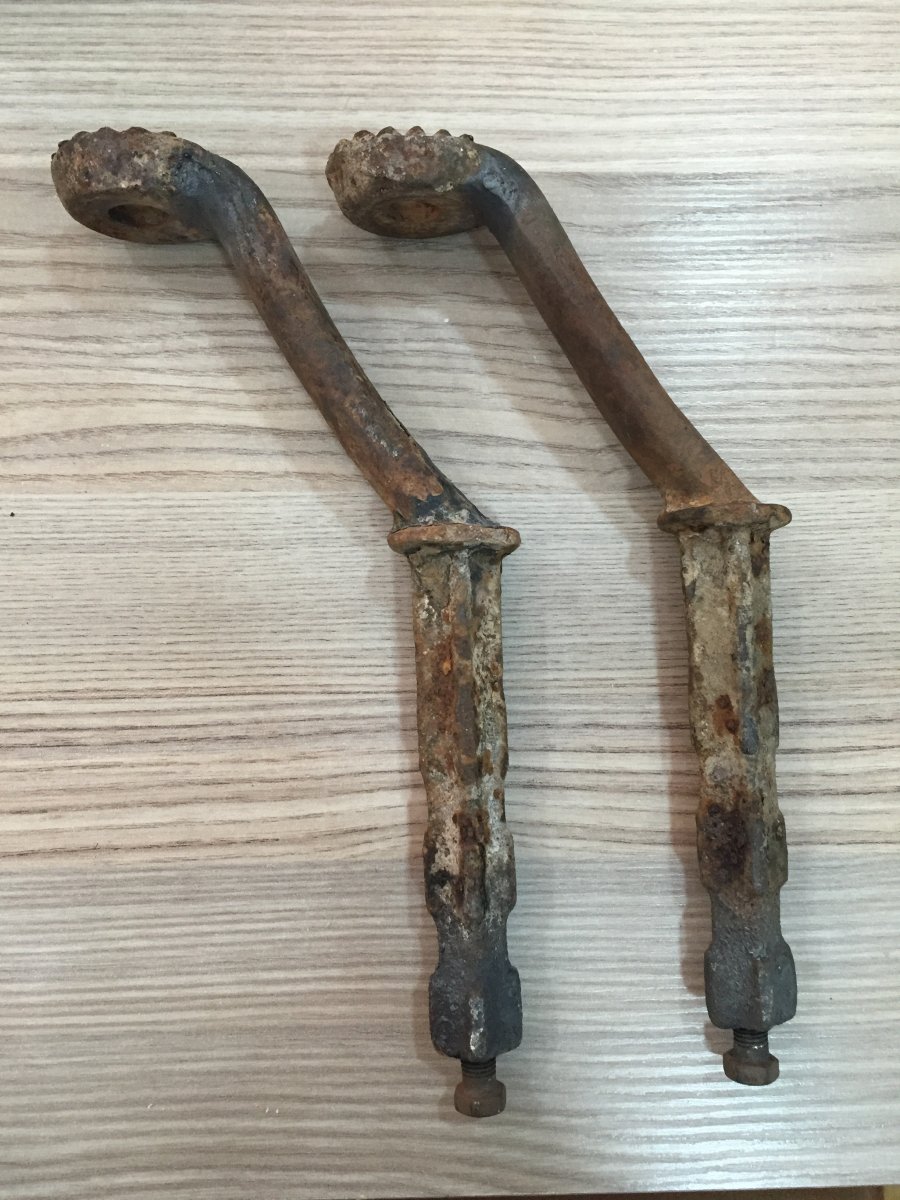

Подножки пришлось греть,чтоб привести в нужный вид!
Заново прошел резбы!
Завтра на пескоструй

Сегодня удалось забрать шайбы у фрезировщика,результат нормальный!

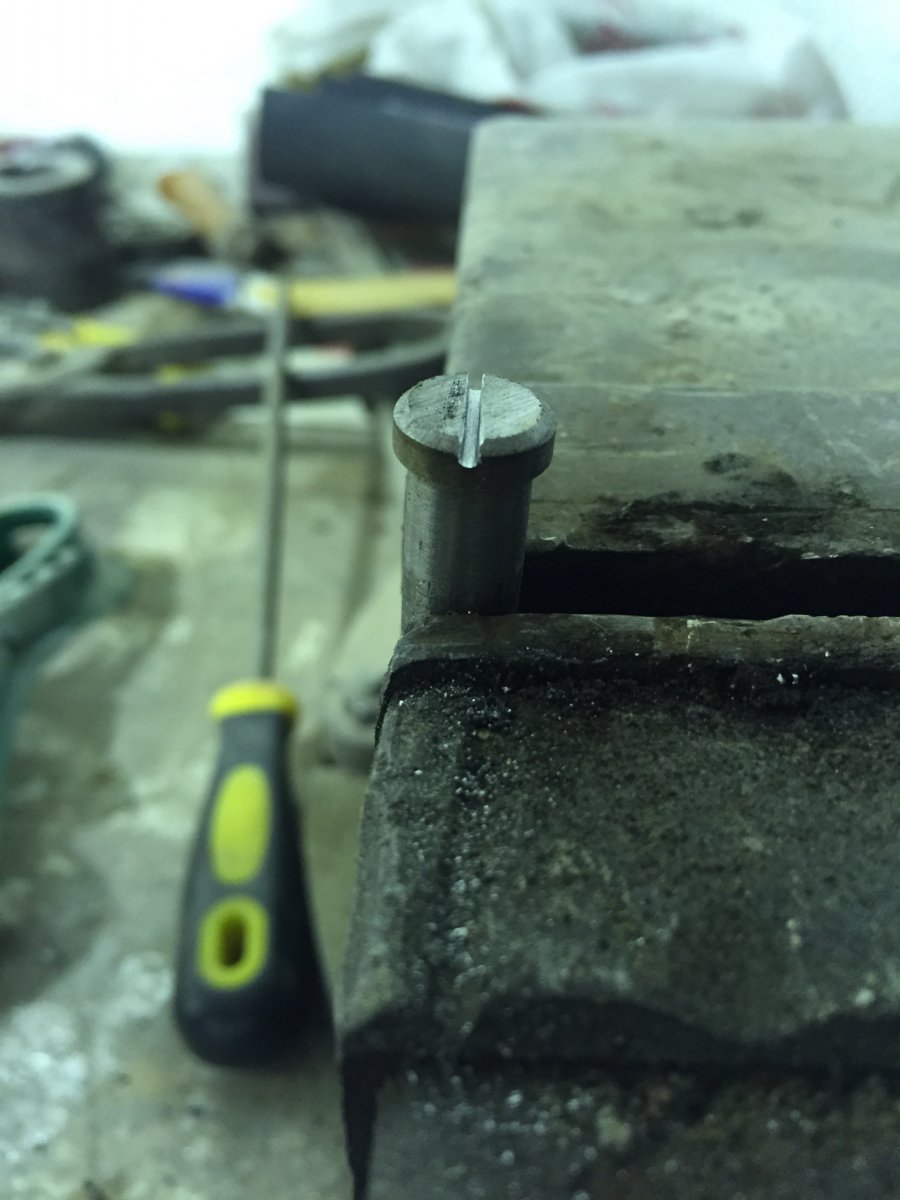

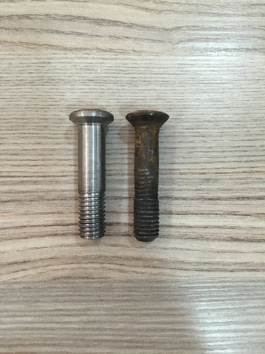

Довел до ума болт кигстартера.
Так же сделали болт из дюраля,для бардочка,осталось просверлить небольшие отверстия в шляпке болта под ключь и отполеровать!

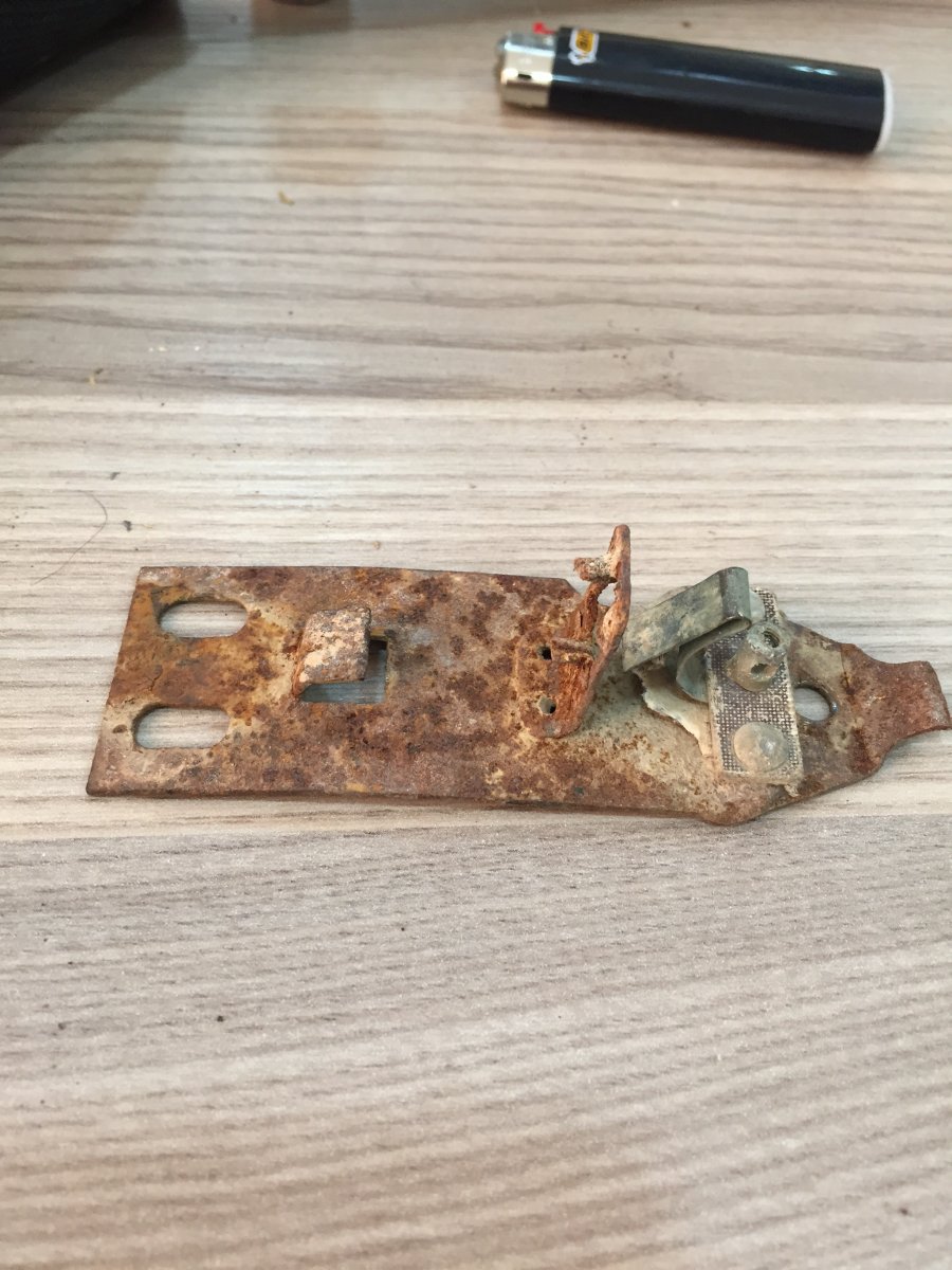

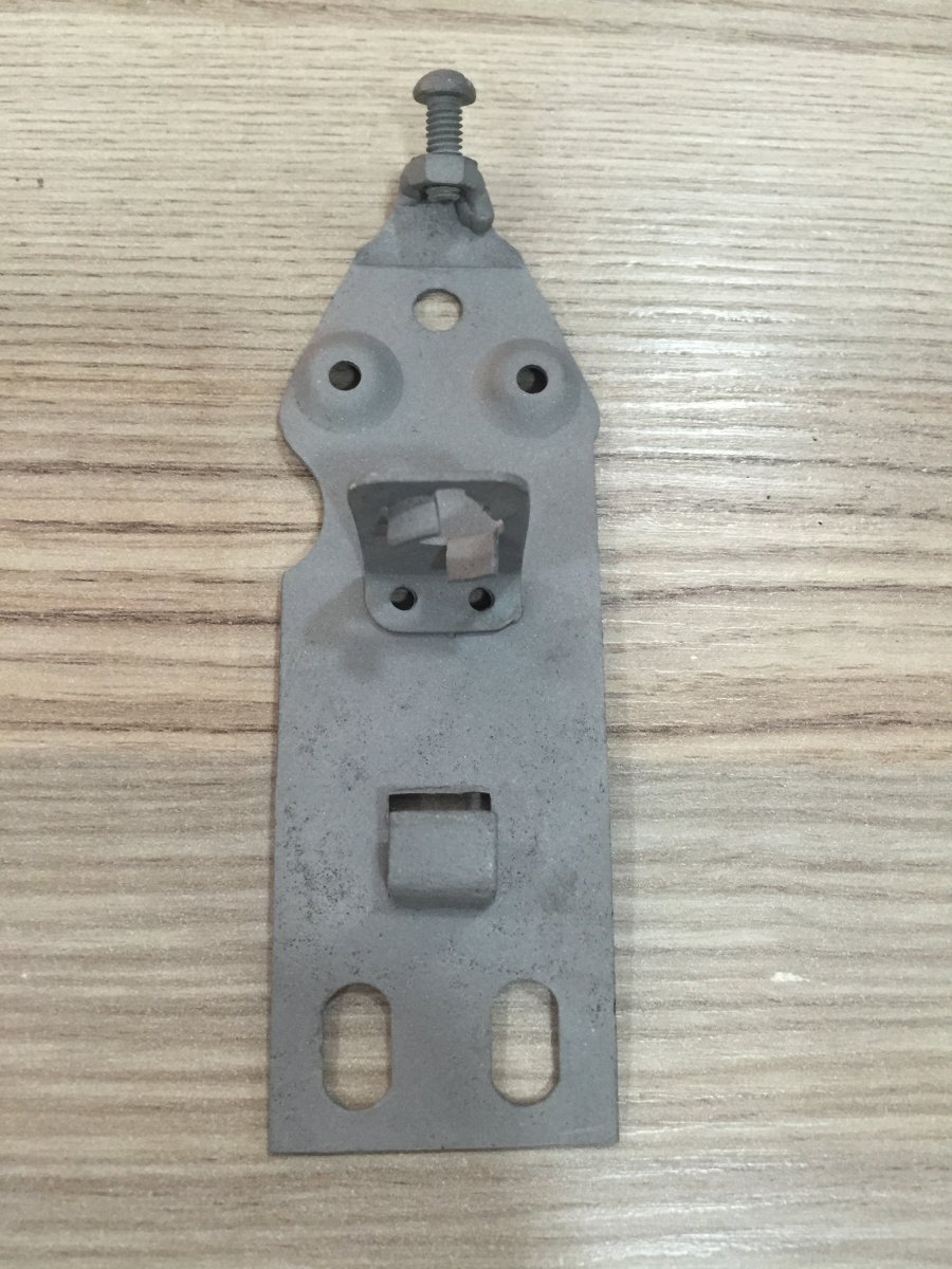

Площадка заднего габарита немного довел до ума,снял контакты,при варил гайку крепления корпуса,отпесочил,далее поедет за 4000т км на цинк,вместе с остальными запчастями!
Реакции: pobedovod и Pika
