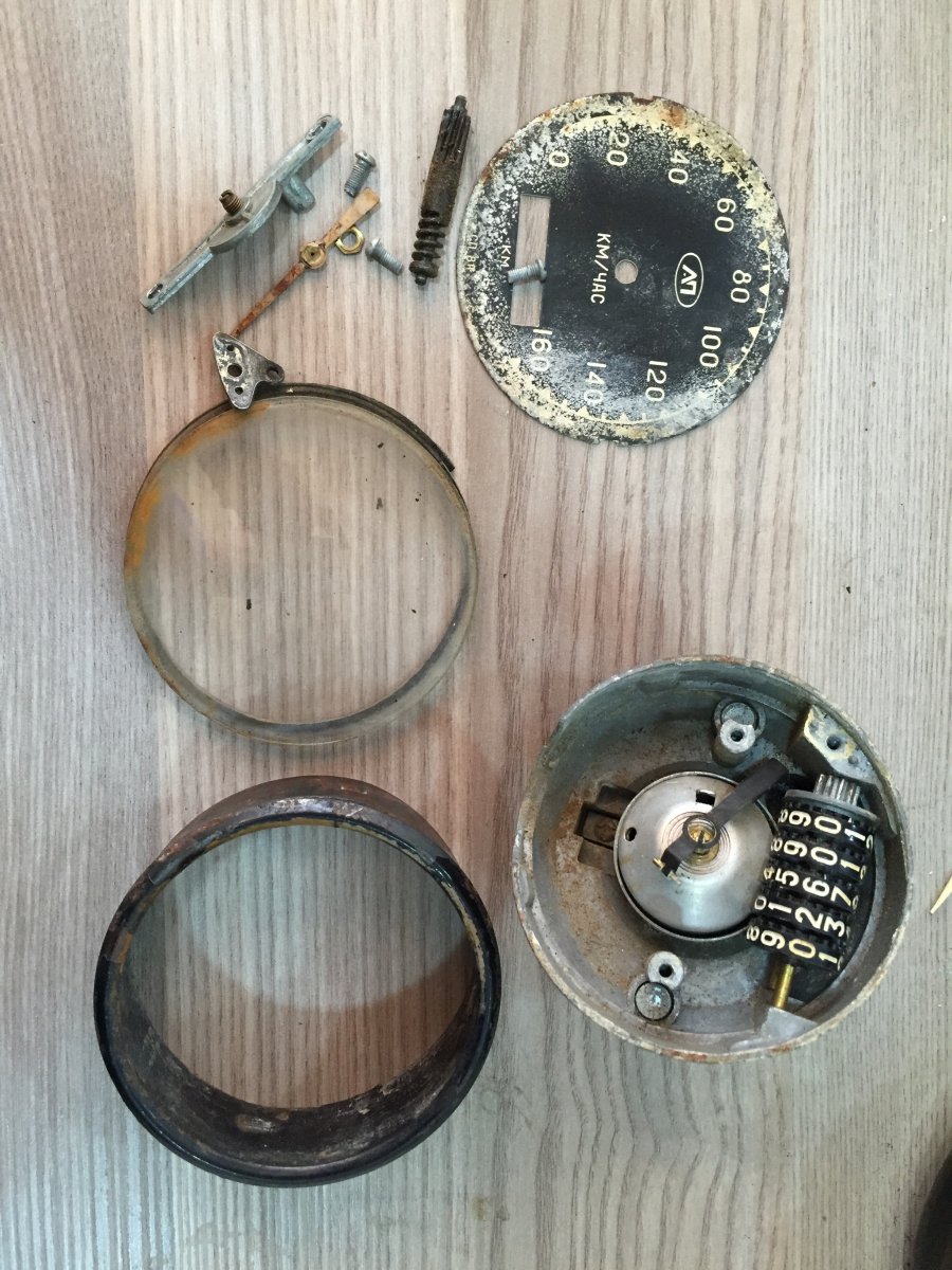

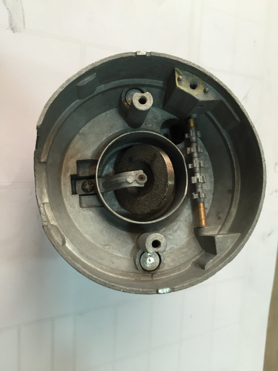

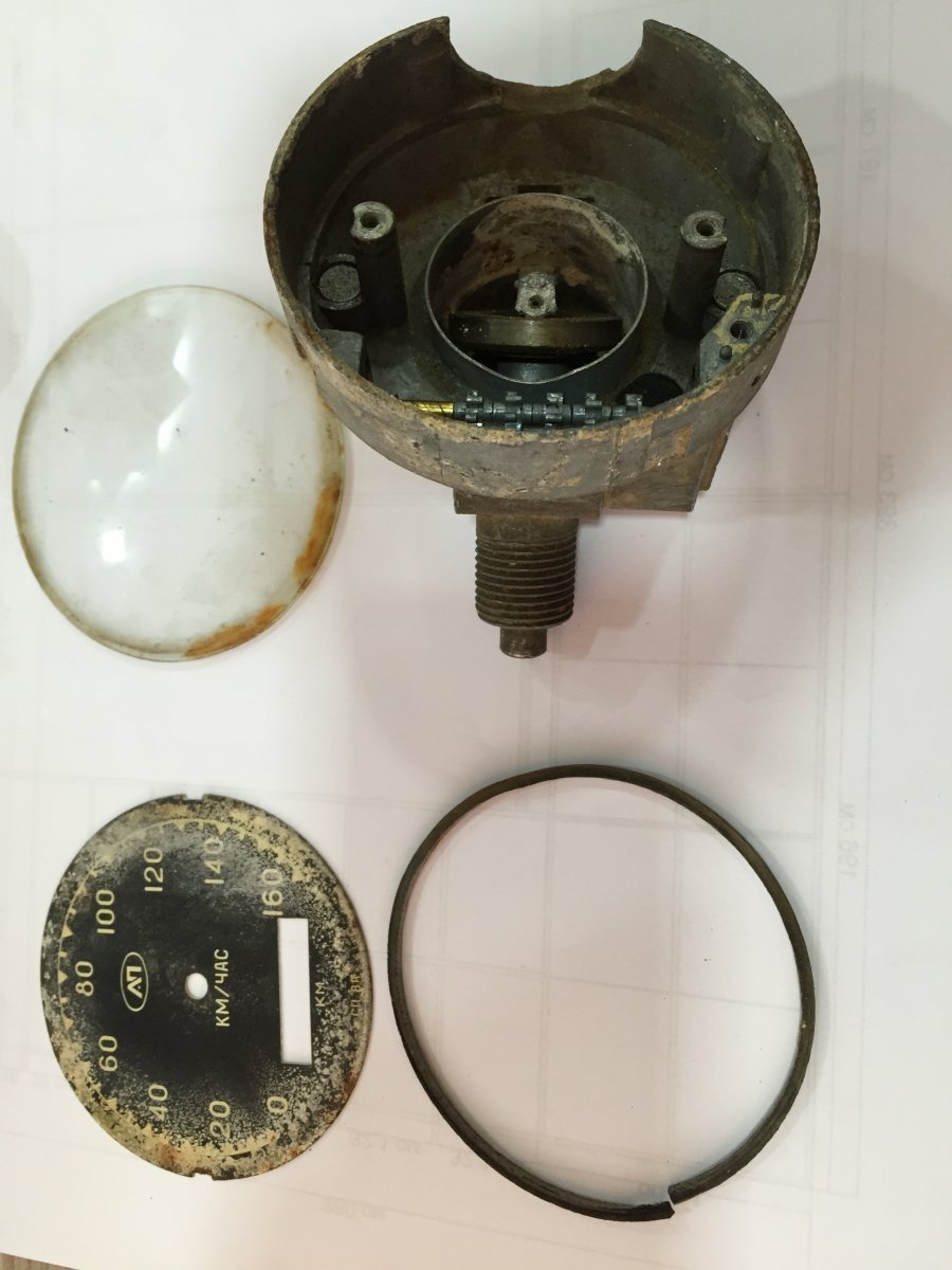

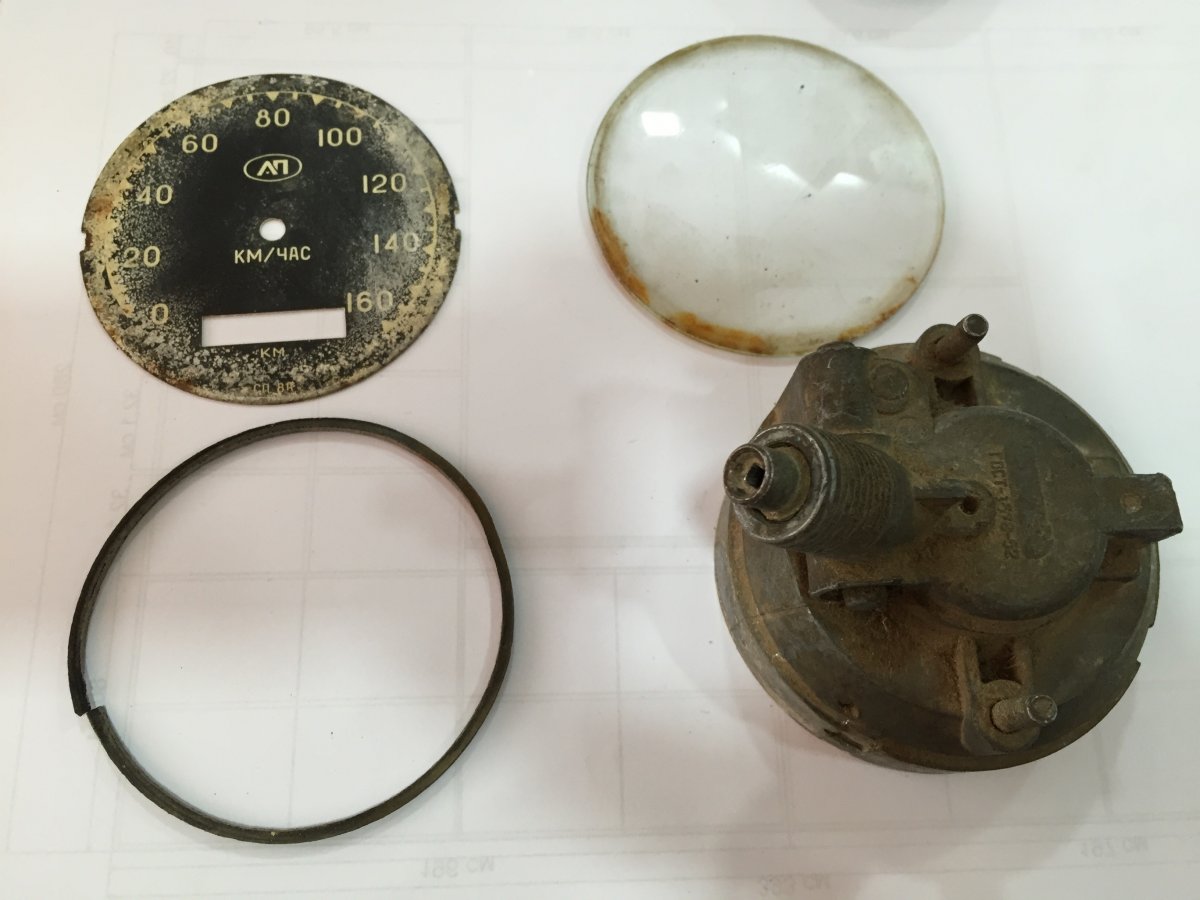

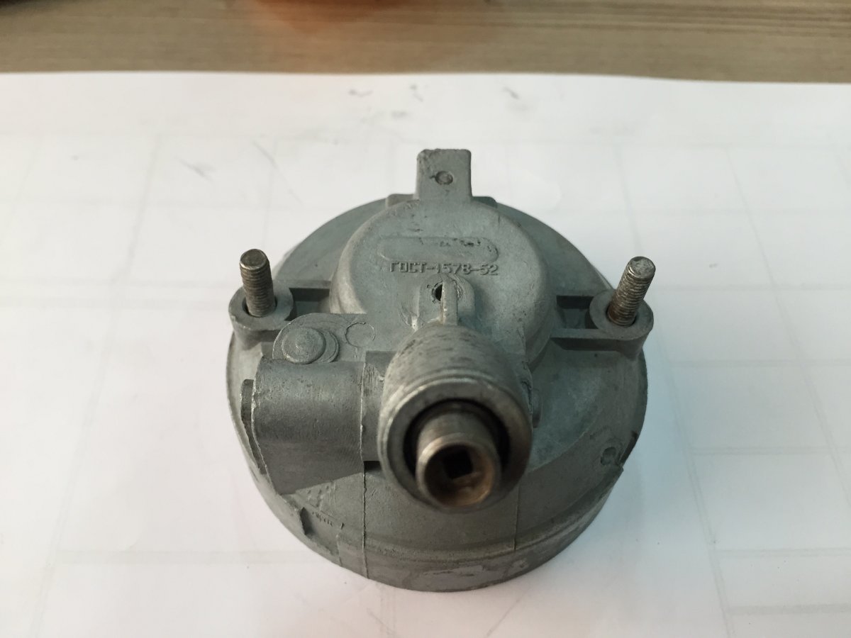

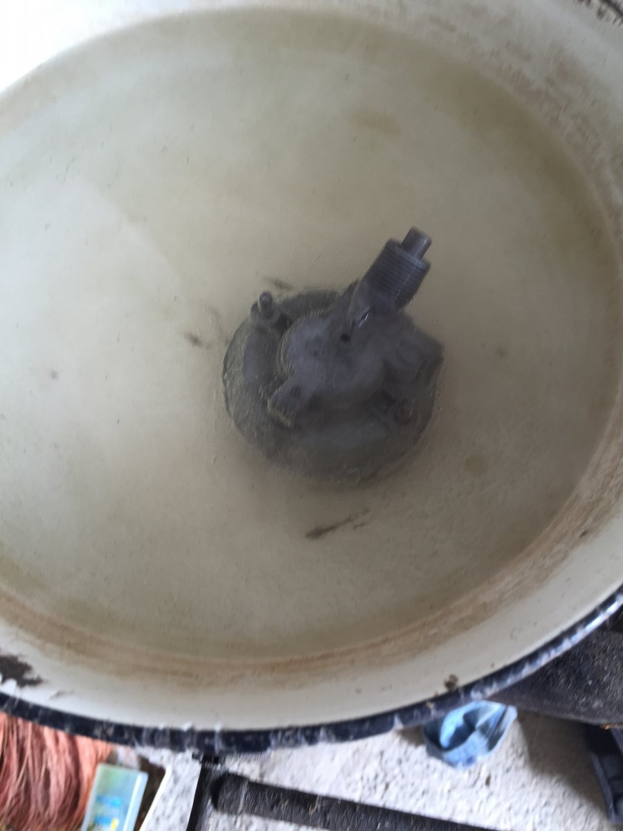

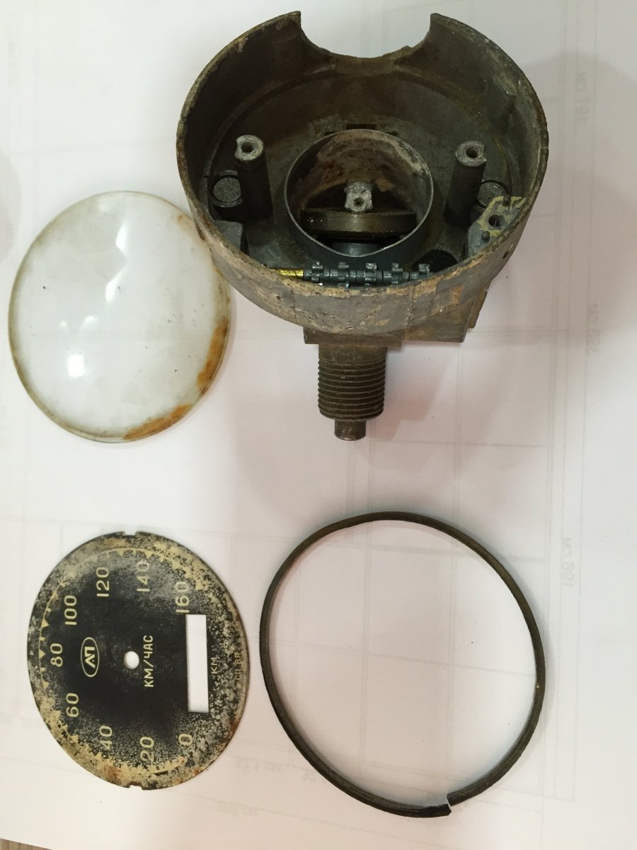

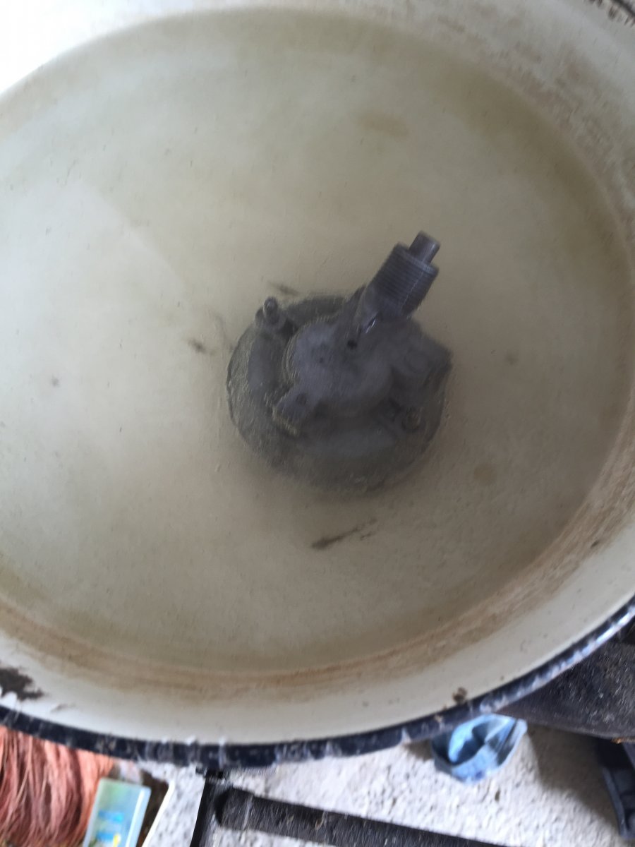

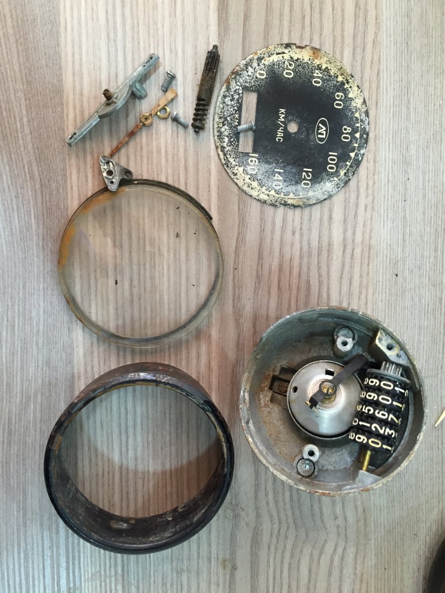

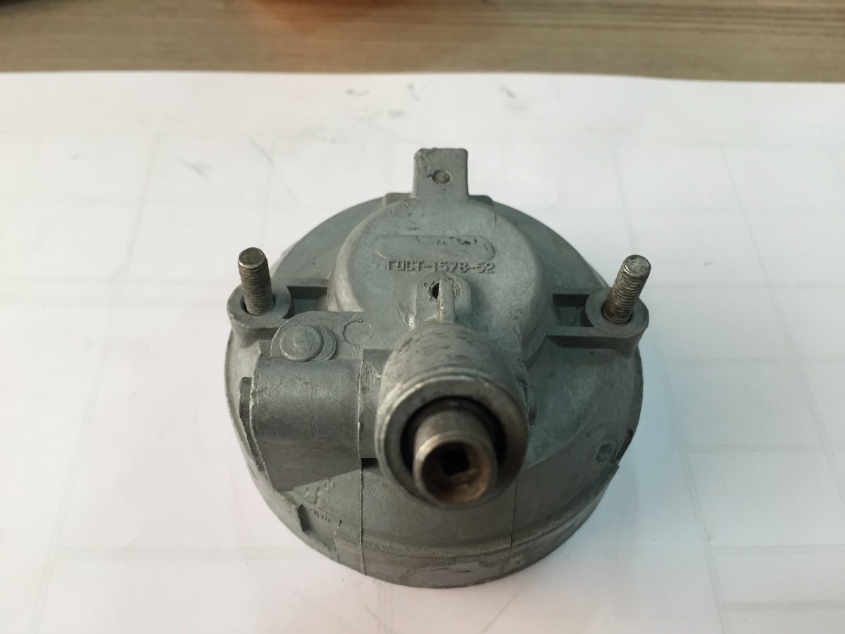

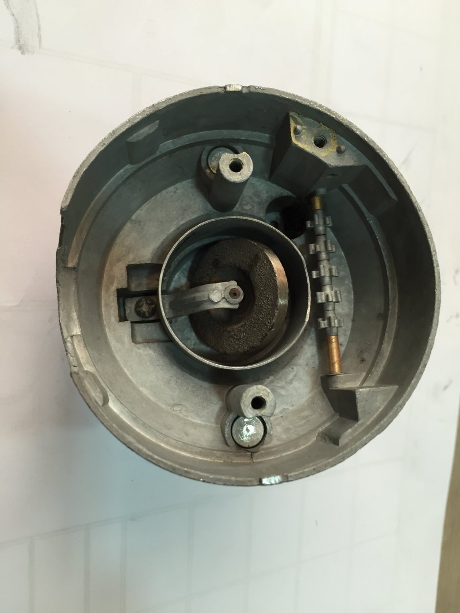

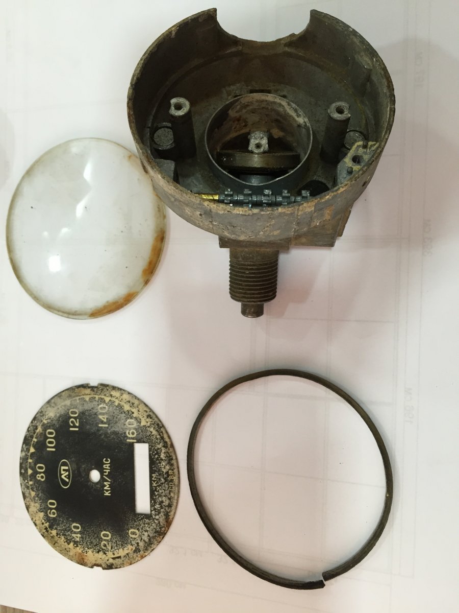

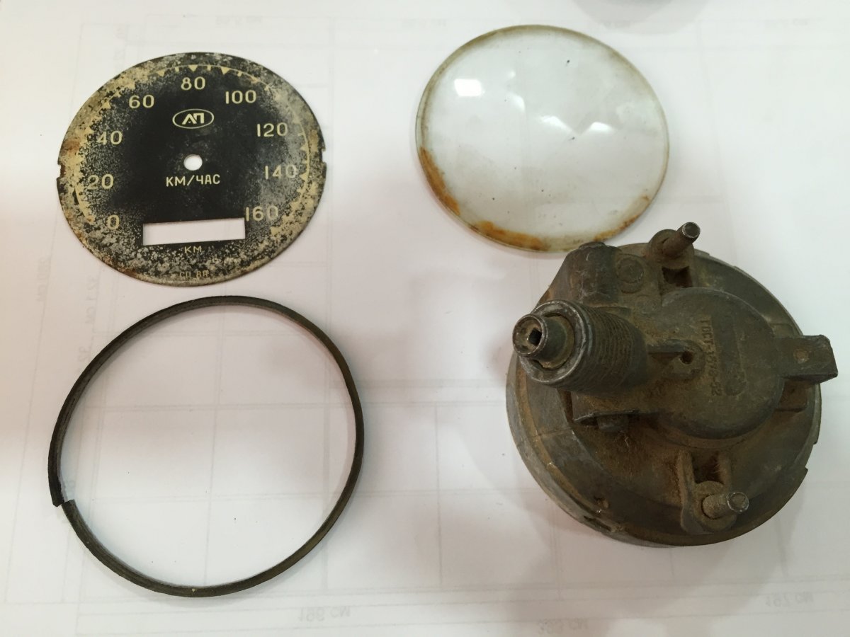

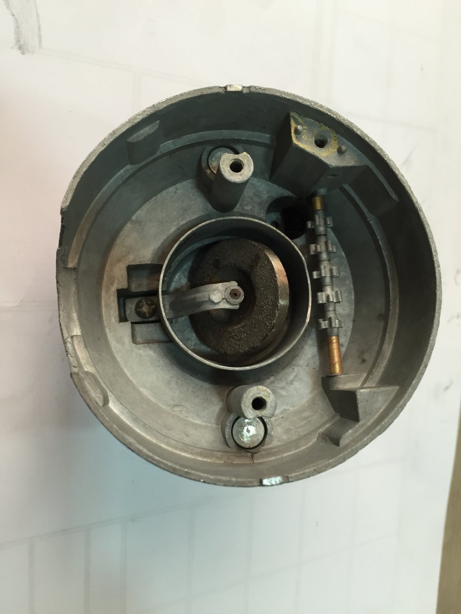

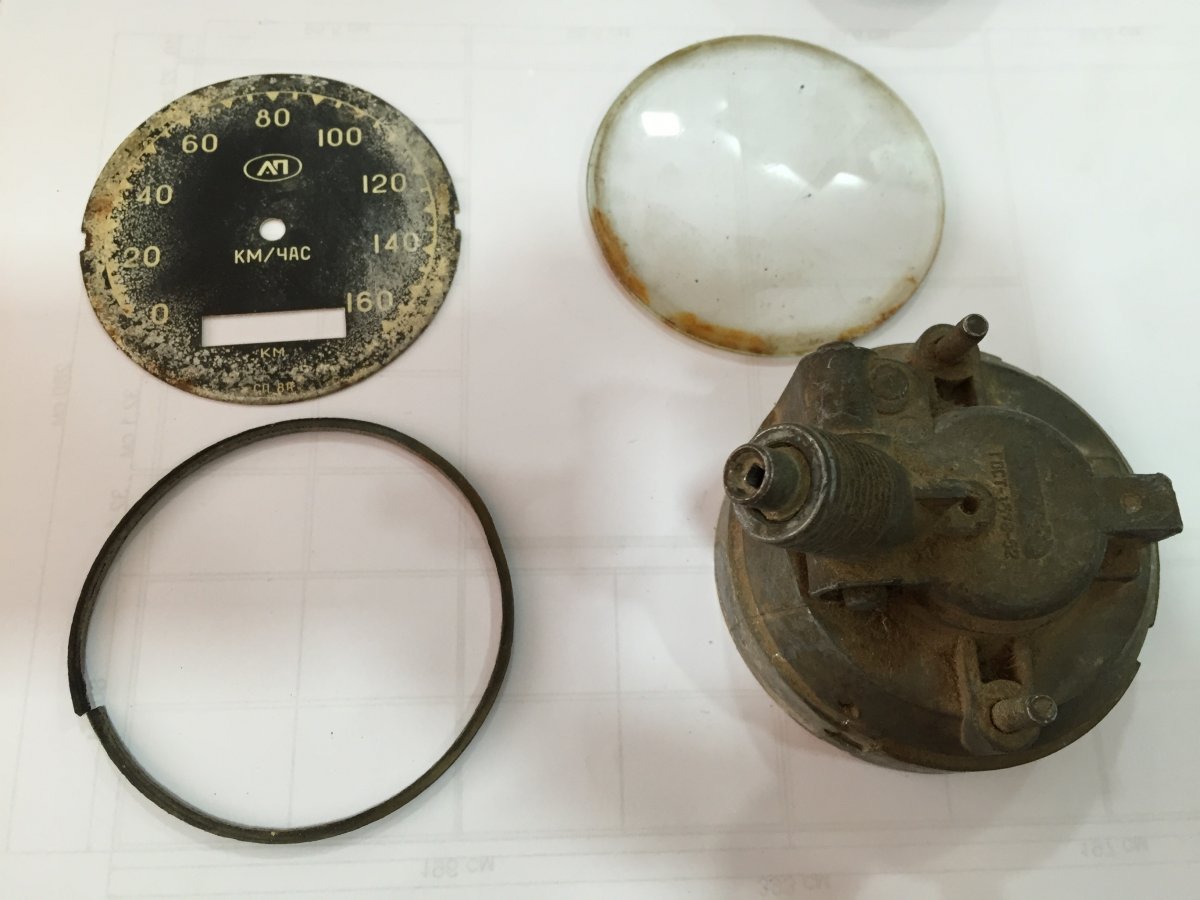

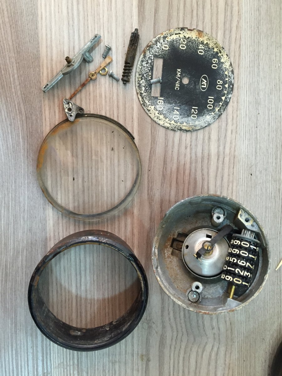

Пока жорик сушит привезенный песок для пескоструя,решил заняться спидометром!
Осмотр деталей показал,корпус чистить от налета времени.циферблат под замену,стекло тоже менять!

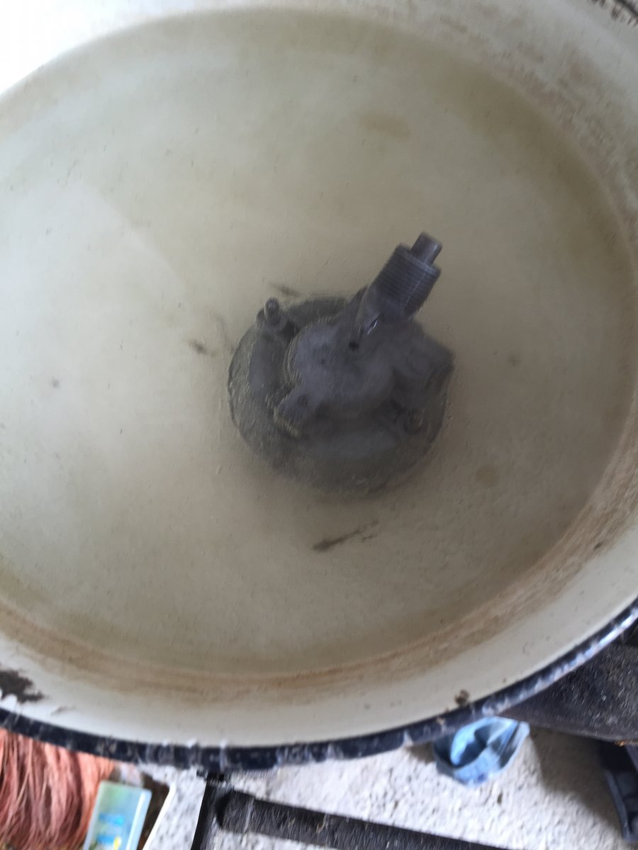

Чистим Алюминь в кипятке с лимонной кислотой(подсказал тов Зубр,за что ему спасибо)
Циферблат ждем с Калининграда новый.

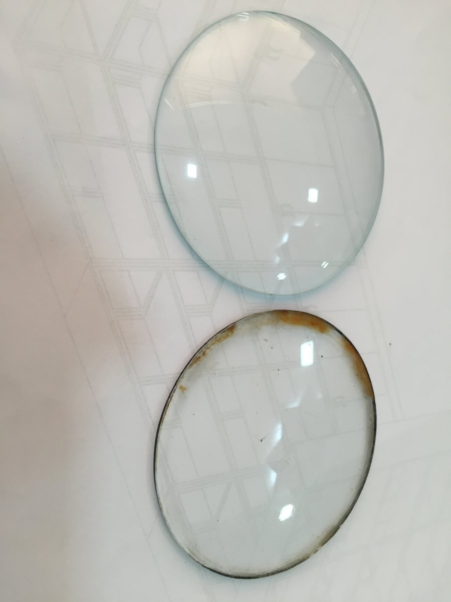

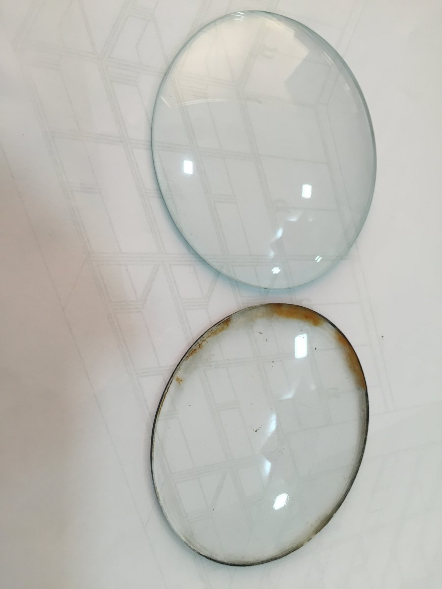

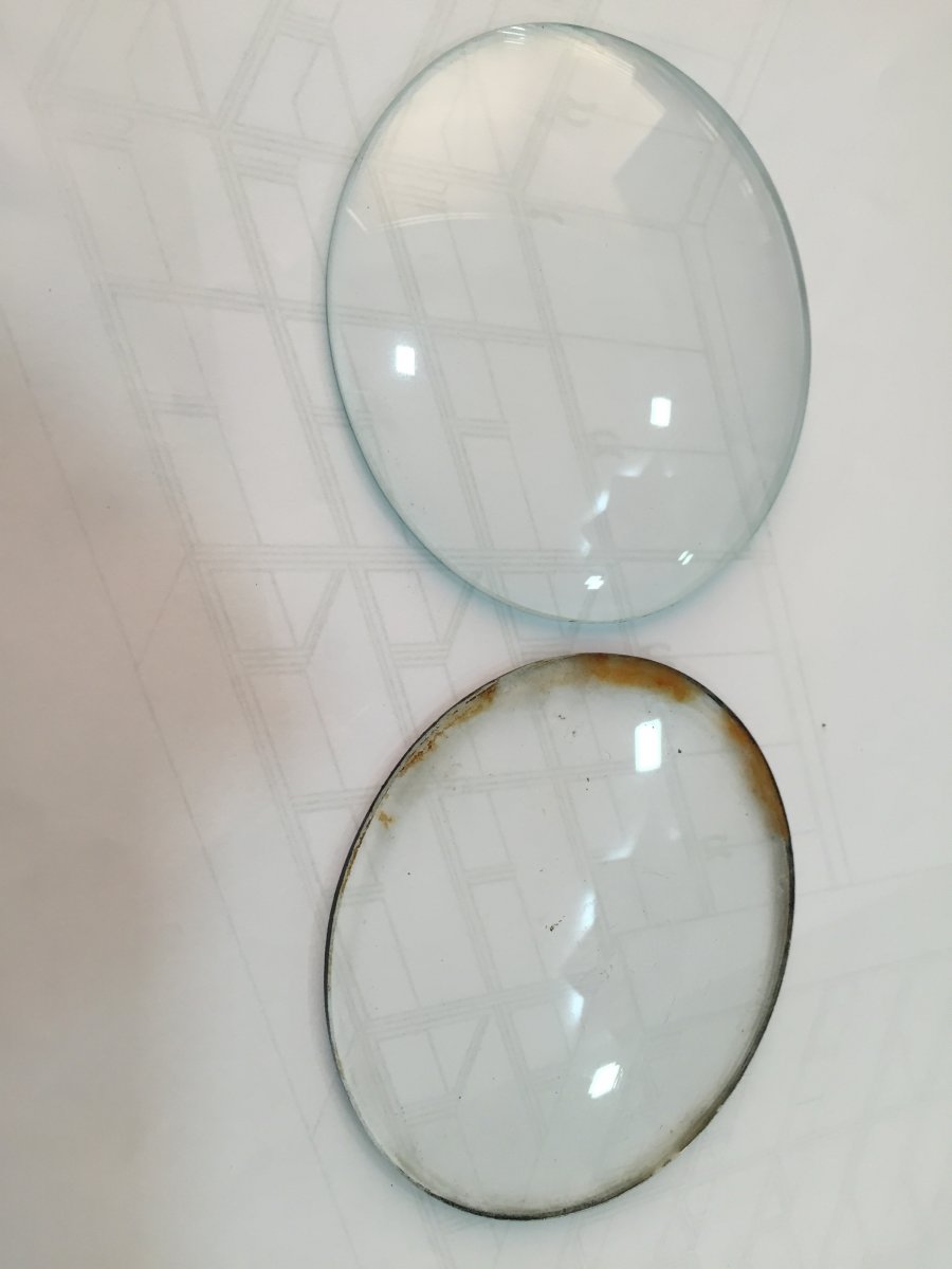

Стекло подобрал от будильника Севани,диаметр немного больше,тов с оптики обточил до нужного диаметра.
Посмотреть вложение 97085 Посмотреть вложение 97086 Посмотреть вложение 97087 Посмотреть вложение 97089 Посмотреть вложение 97090 Посмотреть вложение 97092 Посмотреть вложение 97093
Красавчик!
9 042
8 862
Давай цифер напечатаем .. или вырежем ) у меня сейчас есть такие возможности ...
прослужит долго....

Спидометр похож как на К750 или К650

спидометр идентичен с мотоцикла М-72

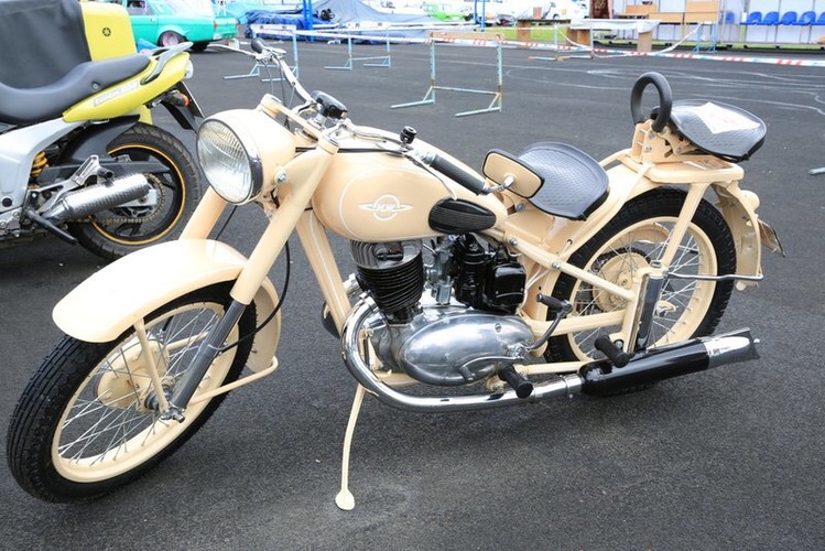

Все началось с этого фото)))
Конечный результат должен выглядеть вот так.только окантовка будет красная!

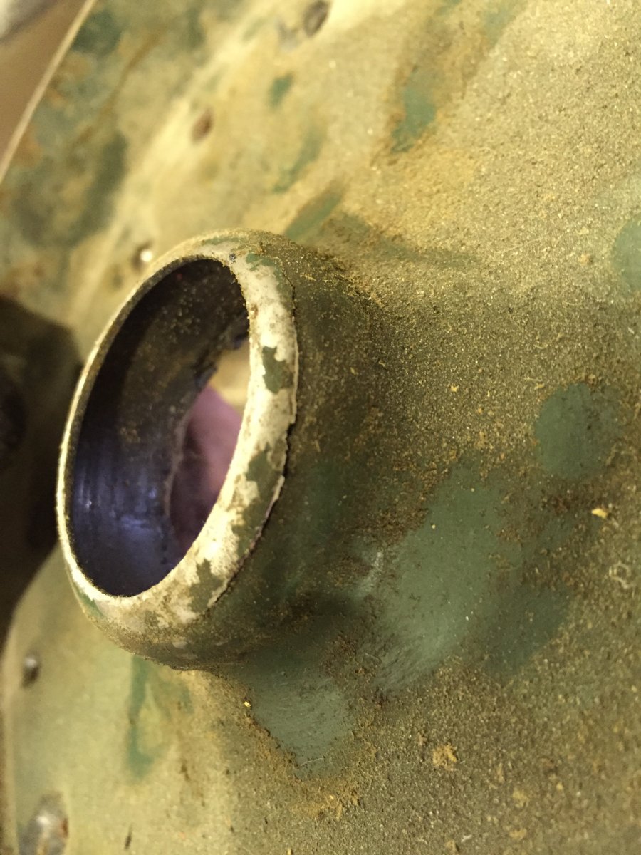

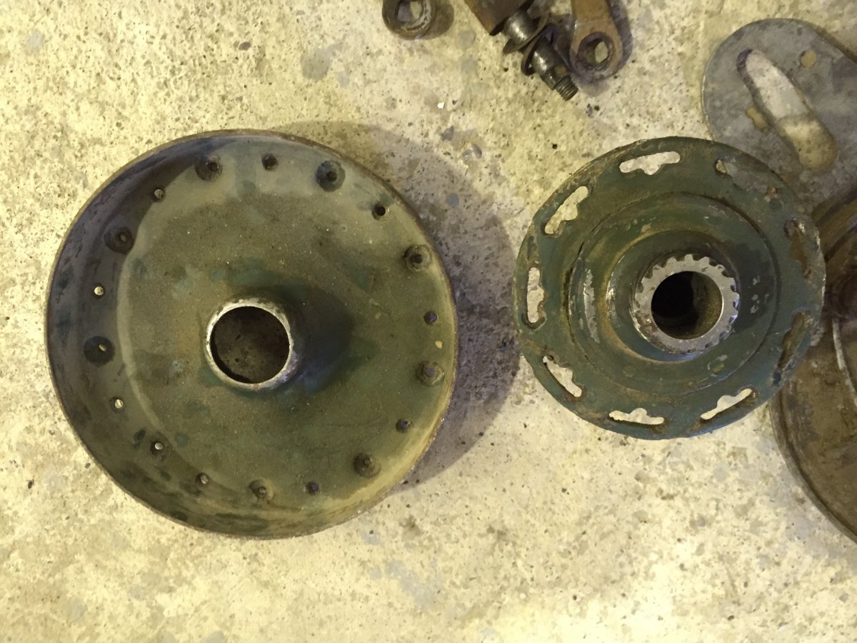

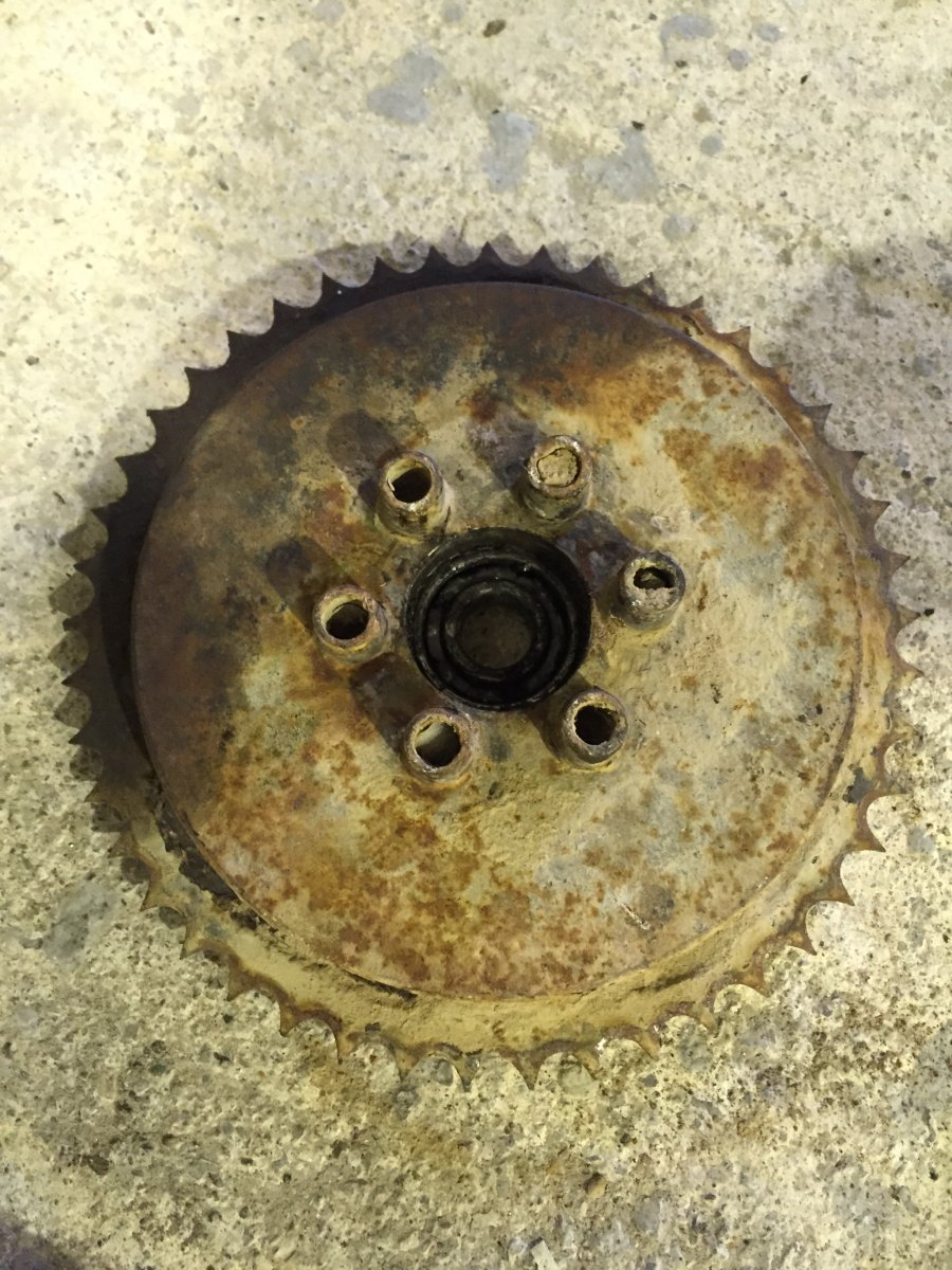

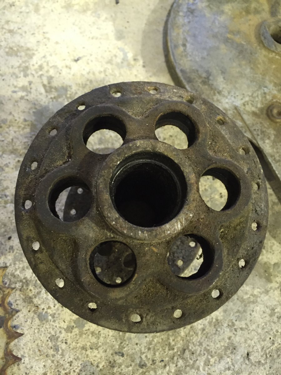

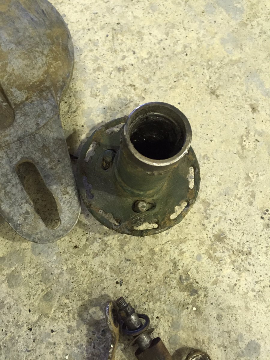

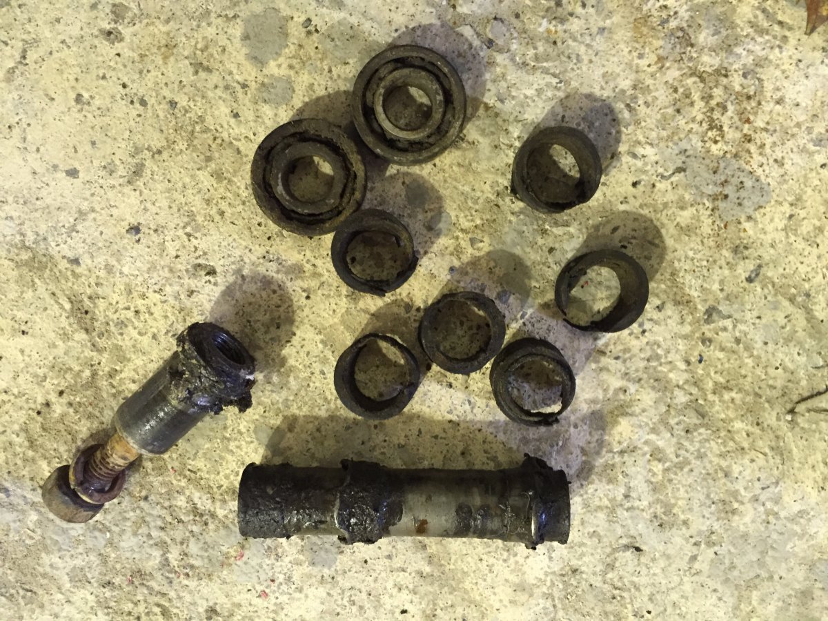

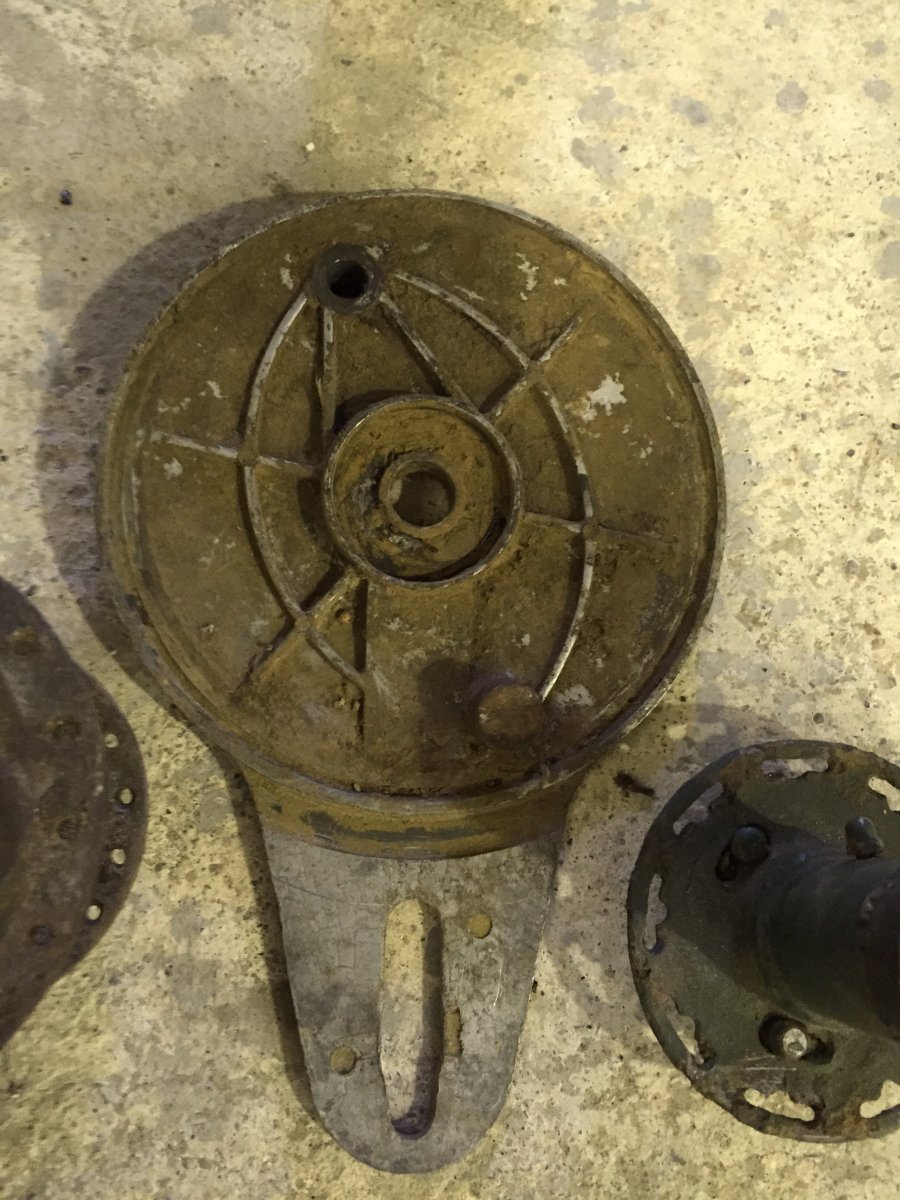

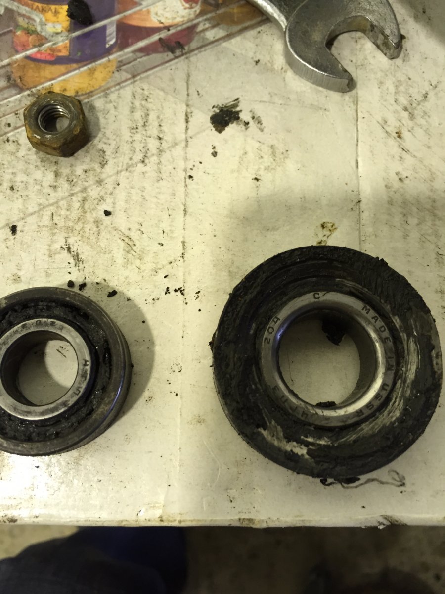

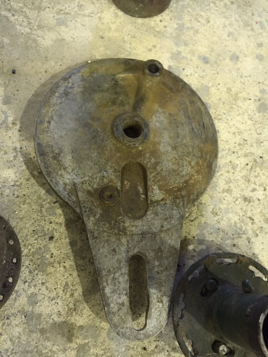

Пока Все отмечают майские праздники,мы разбираем,моем,чистим запчасти Ижа)))
Ступицы колес еще с СССР подшибниками,посадочные места еще живые!правда передняя рассыпалась в руках на две части,обнаружились дефекты,трещены,следы времени,и разная еще дребедень!
Резиновые втулки звездочки разбиты в доску,да и звездочка сама тоже почти инвалид и ремонту можно сказать не подлежит,но пока новую не найдем,старое не выбрасываем!
Задний баробан тоже не шедевр,ось управление тормоза болтается в корпусе.придется фтулить,если новый корпус не найдем.
Косая шестеренка редуктора вроде живая,только крепление три грибковые пипки слегка сожраны голоданием смазки,
Будем грибки заказывать у токаря,и перепресовывать!
Сегодня понял одно,если на узле 10 деталей установлено,то все 10 пришли в негодность,и нужно делать капитально,как то так короче.с помощью волшебных русских слов двигаемся в перед)))
Подшибники купим все джапански,звездочку будем искать,ИТД!

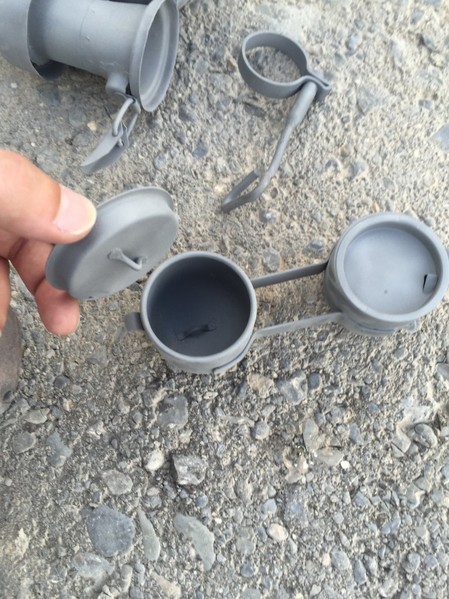

что это за фиговина... не то бинокль ... не то два котелка вместе ???
Реакции: сашок8
4 257
9 238
Реакции: Славик
9 042
8 862
эм.... это фильтр?? ...
