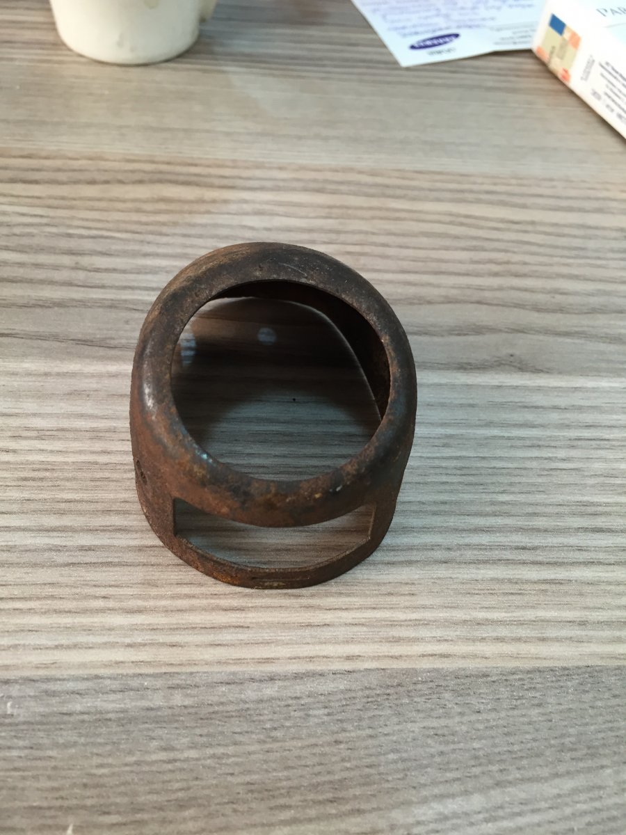

На след неделе приедет м72 с люлькой,и Чизет комплектный!
Крышка есть,но с мелкими царапинами.
Если можно фото вашей крышки,и цену в лс!?

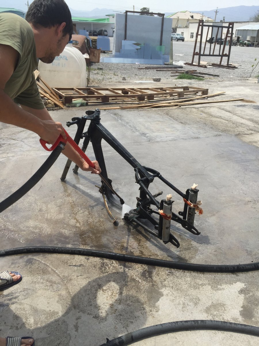

Привет всем кому интересна моя тема,и кому не интересна)))

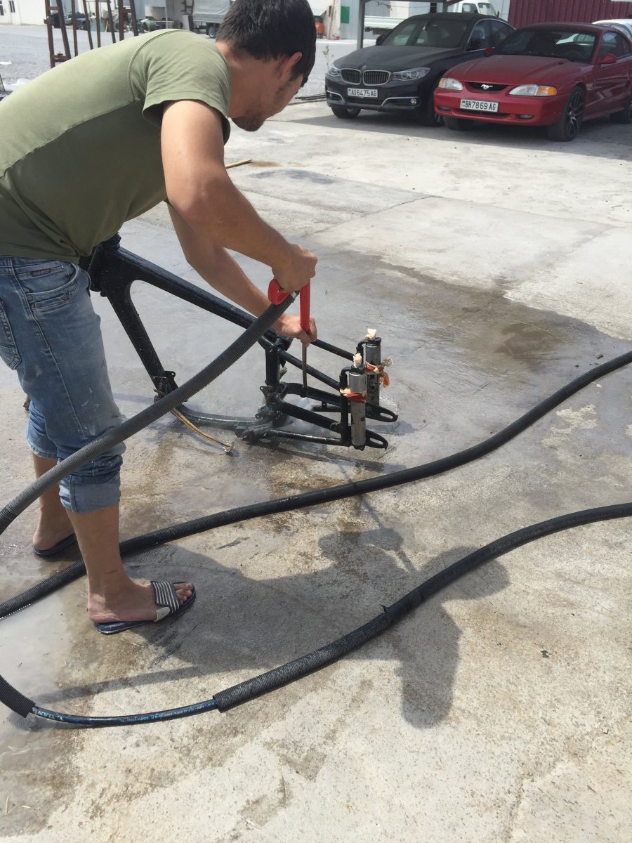

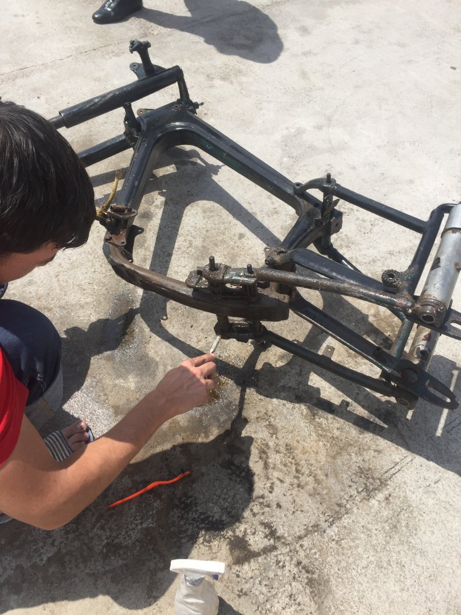

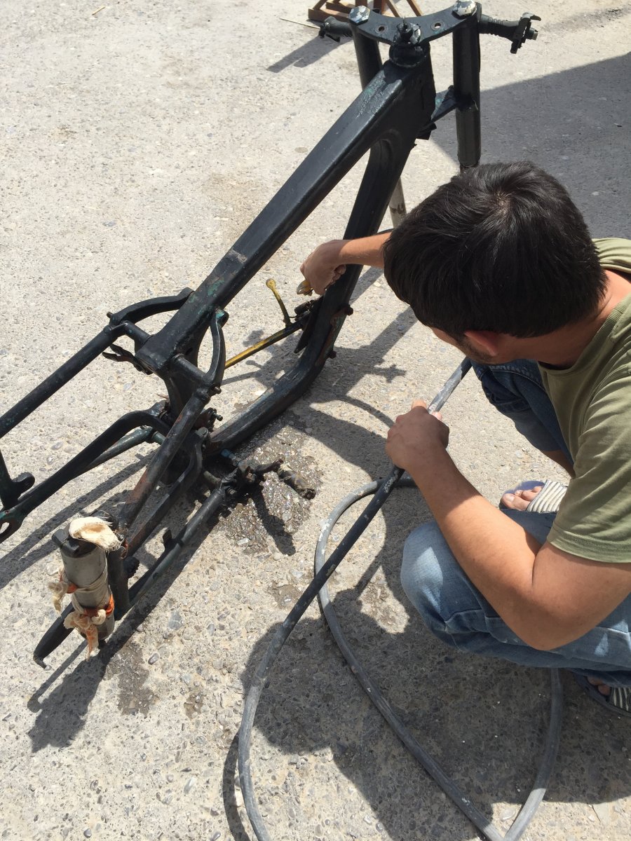

Сегодня замочил салярой раму,через два часа смыл керхером и сразу продул воздухом.
Чтоб было приятно работать с чистой деталью,да и видно хорошо

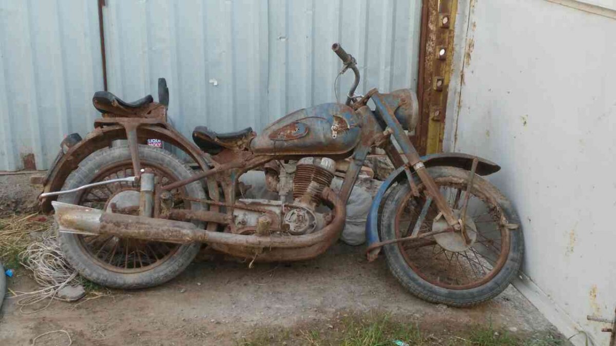

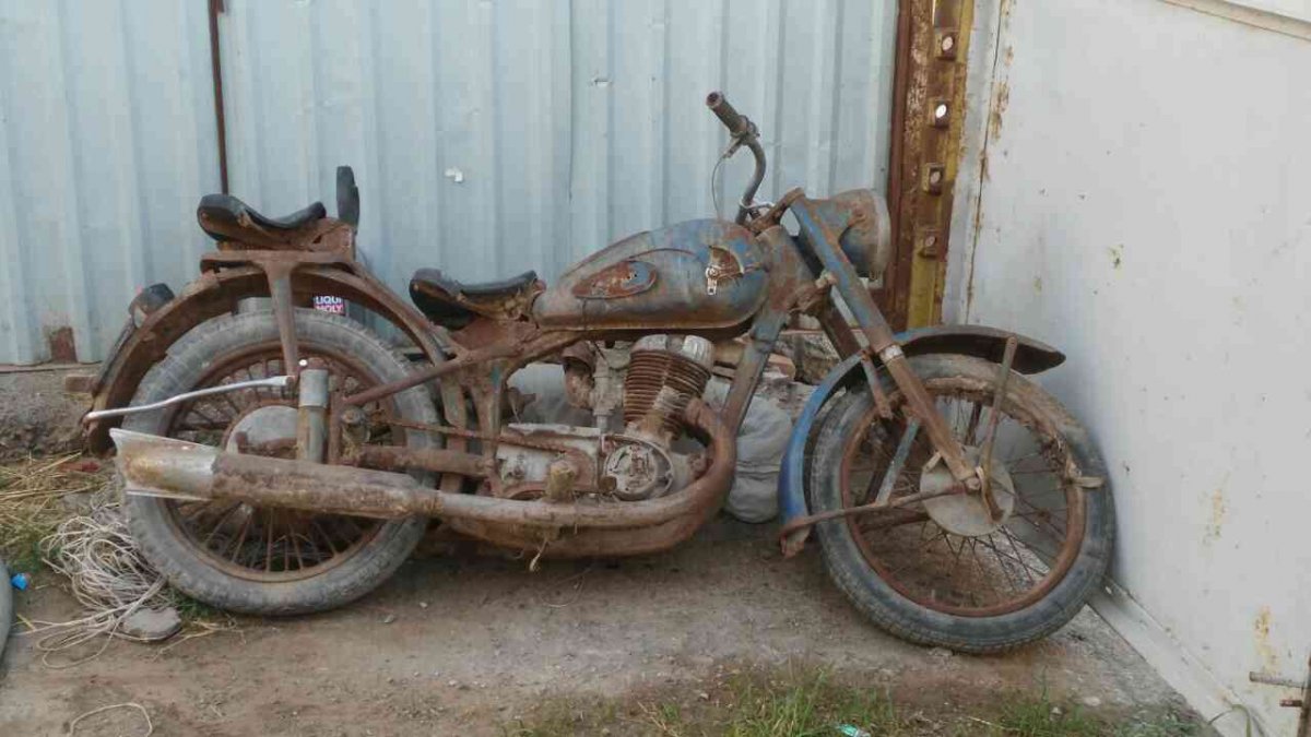

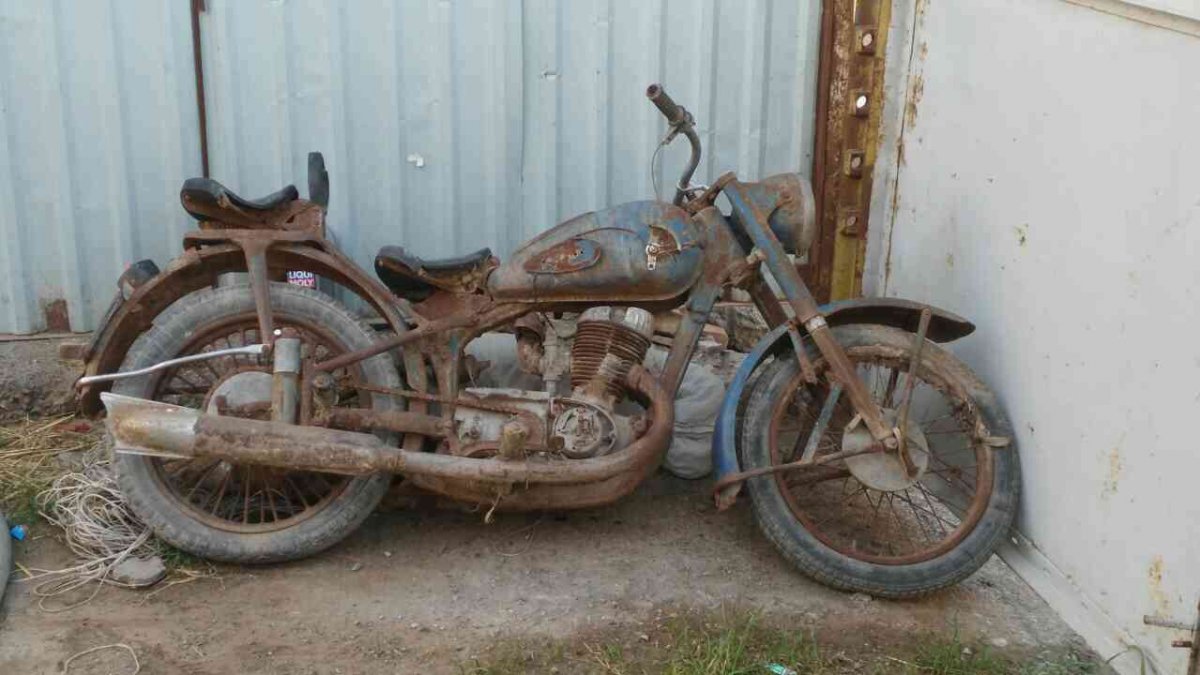

Привет всем!приобрел еще одного Ижа,за 900км от ашг!
Откапал его товарищь,тоже из под земли,по крайне мере в сборе!правда немного не комплектный
4 233
5 884
Посмотреть вложение 96994 Привет всем!приобрел еще одного Ижа,за 900км от ашг!
У Вас там все закапывают или только сокровища? Хорошо сохраняет мать земля, климат видать и почва некислая.

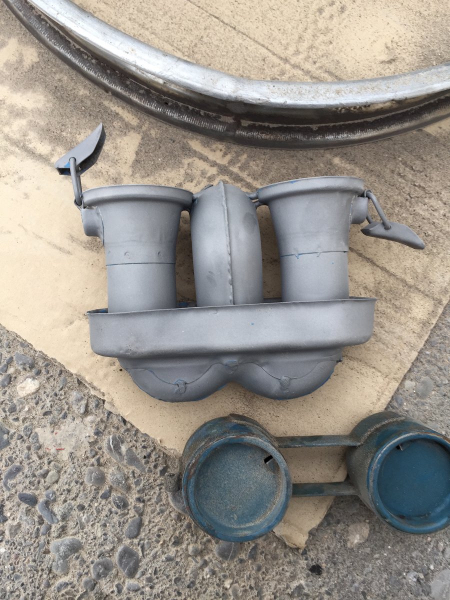

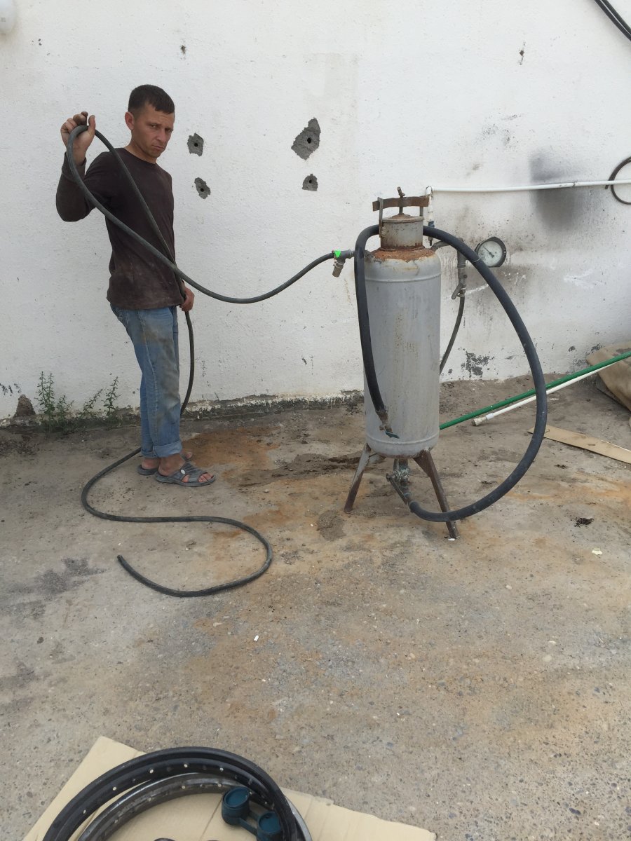

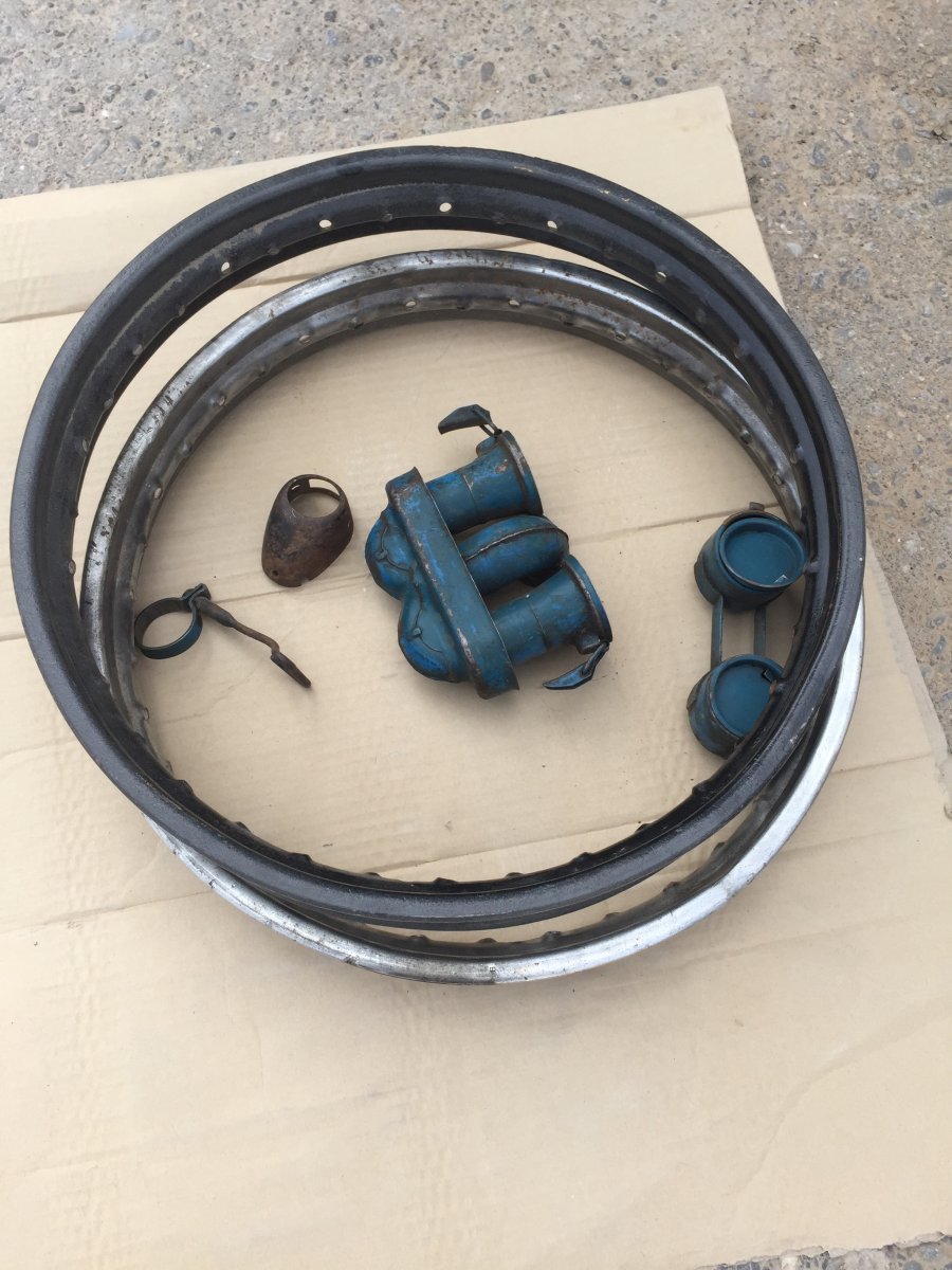

Пока тёски отмечают день рождения,Жора зарежает пескоструйную установку,для начало подготовки деталей к покраски!
Сегодня песочим детали прошедшие контроль пригодности к реставрации)))
Два обода колесные,воздушный фильтр приехавший из Тольятти,и корпус задней фары
4 257

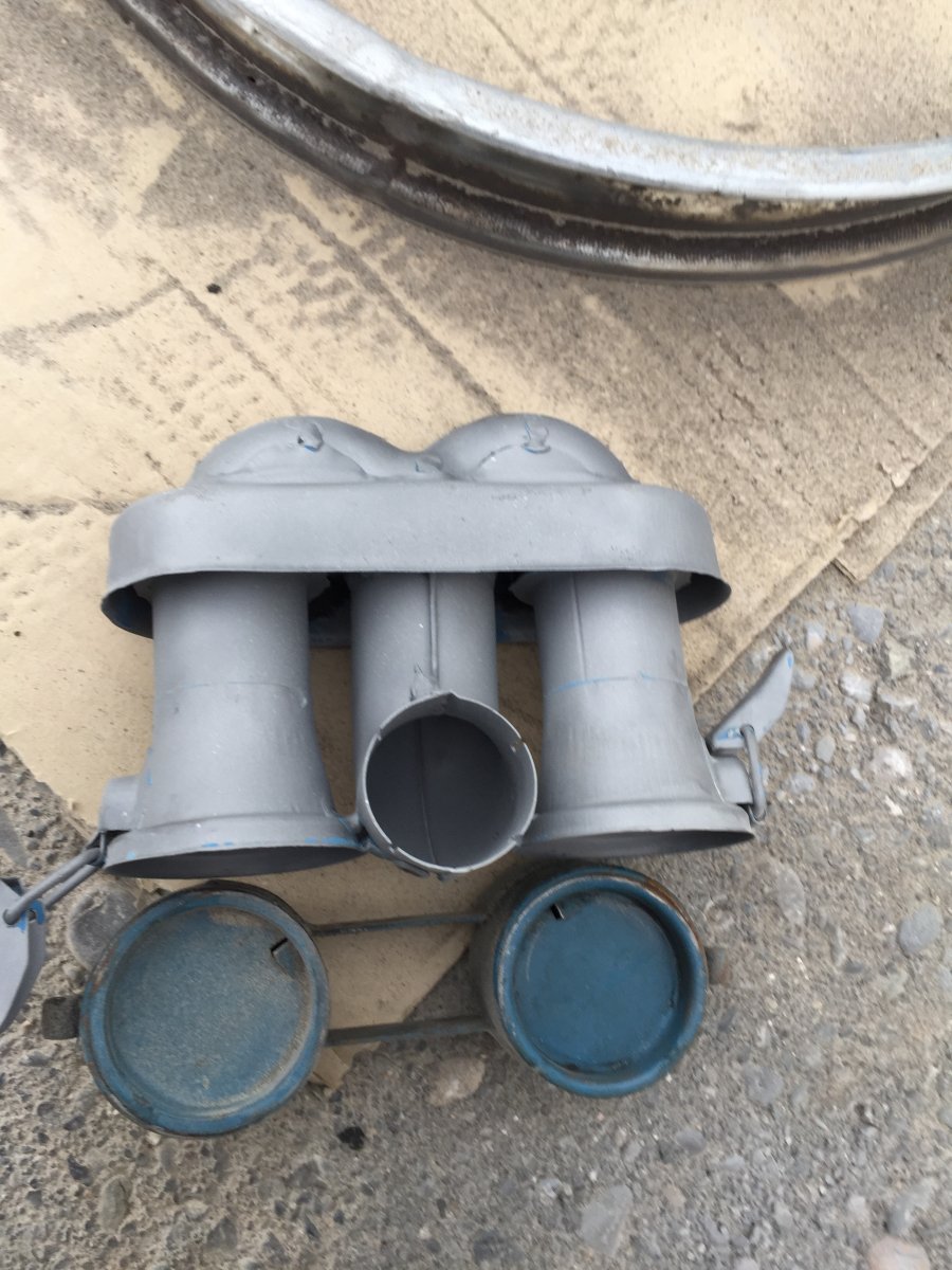

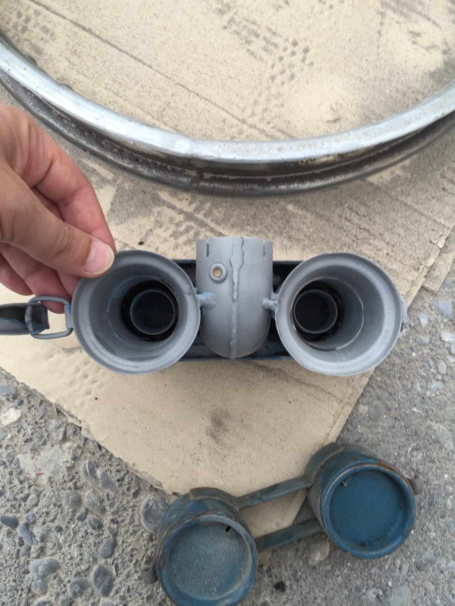

9 238
На воздушном фильтре с внутренней стороны,обнаружил заводскую краску,для дальнейшего дела,решил посмотреть какой цвет подходит по каталогу из современных цветов,и сохранить чтоб не мучатся при подборе!что было и сделано)))
При начале пескоструя Жора обнаружил что песок в бачке потерял свою силу(после четвертого прохода,речной песок теряет силу,его нужно менять на новый)
Начатый фильтр он конечно доделал,получилась бархатная поверхность на фото видно!

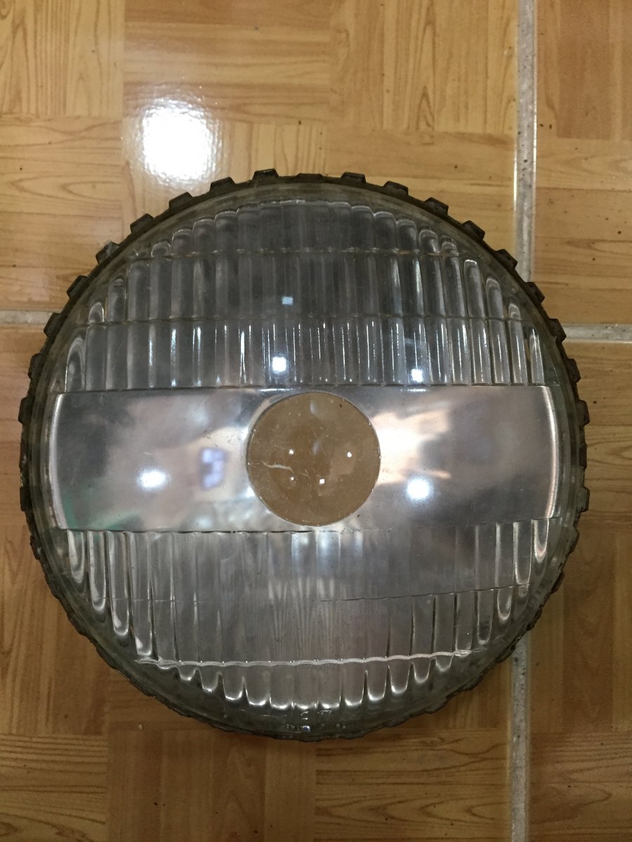

На передние фаре обнаружено следы хранения,и несколько грубых царипин!
На след неделе займусь полировкой стекла,для него был заказан набор фирмы 3М,очень хорошо убирает царапины со стекла!
По этому поводу как и что отпишусь тоже,очень хорошая штука!
