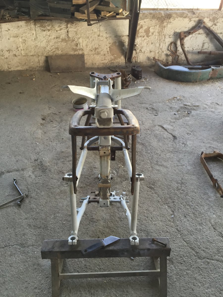

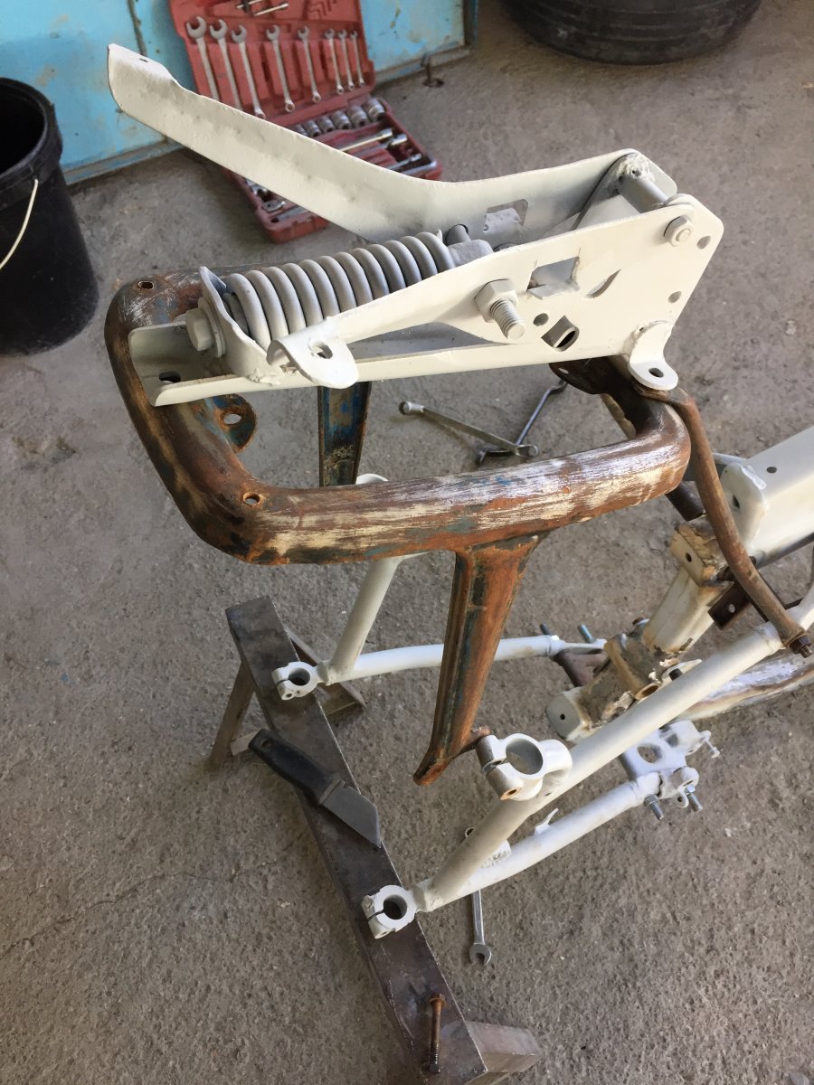

Немного двигаемся вперед!
Жарковато немного +45,но руки тянутся к железкам,Эт хорошо!
Выставил задний багажник,неровности есть не значительные,будем подправлять!
Видать не раз падал бывший хозяин Ижа!
Отмечу что с чистыми деталями очень приятно работать,и хорошо видно мелкие трещены и другие дефекты!
Правда товарищь автогеном сжег почти весь грунт))))

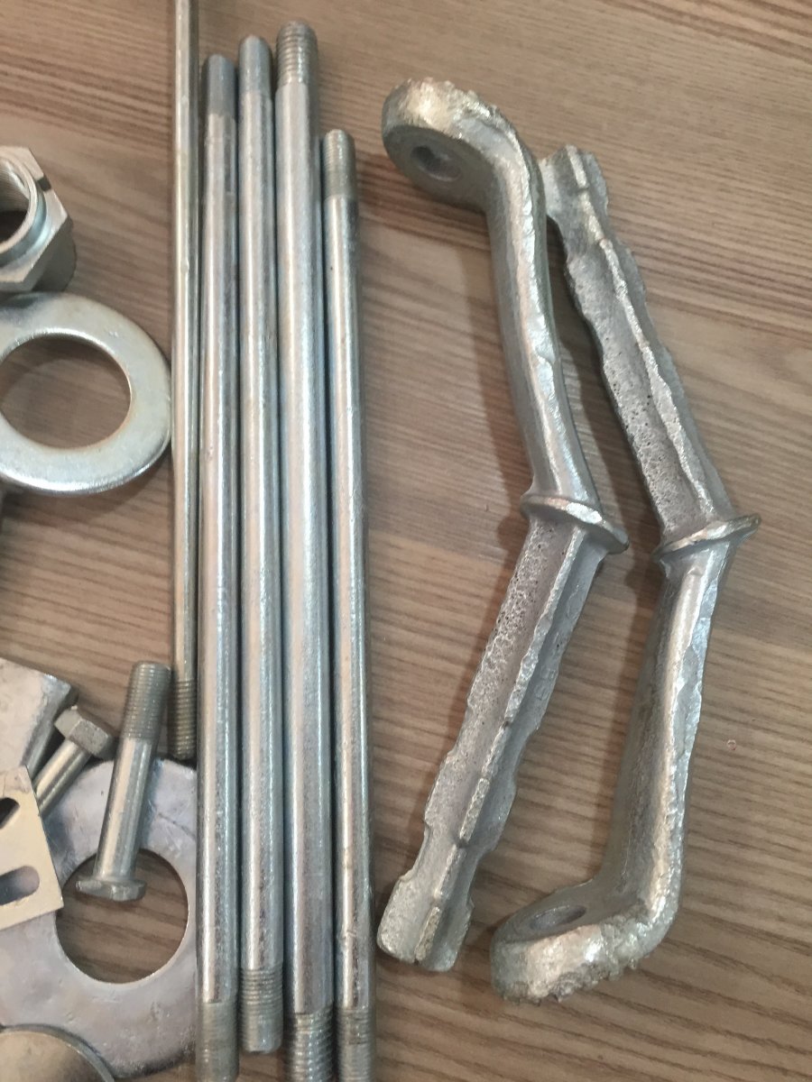

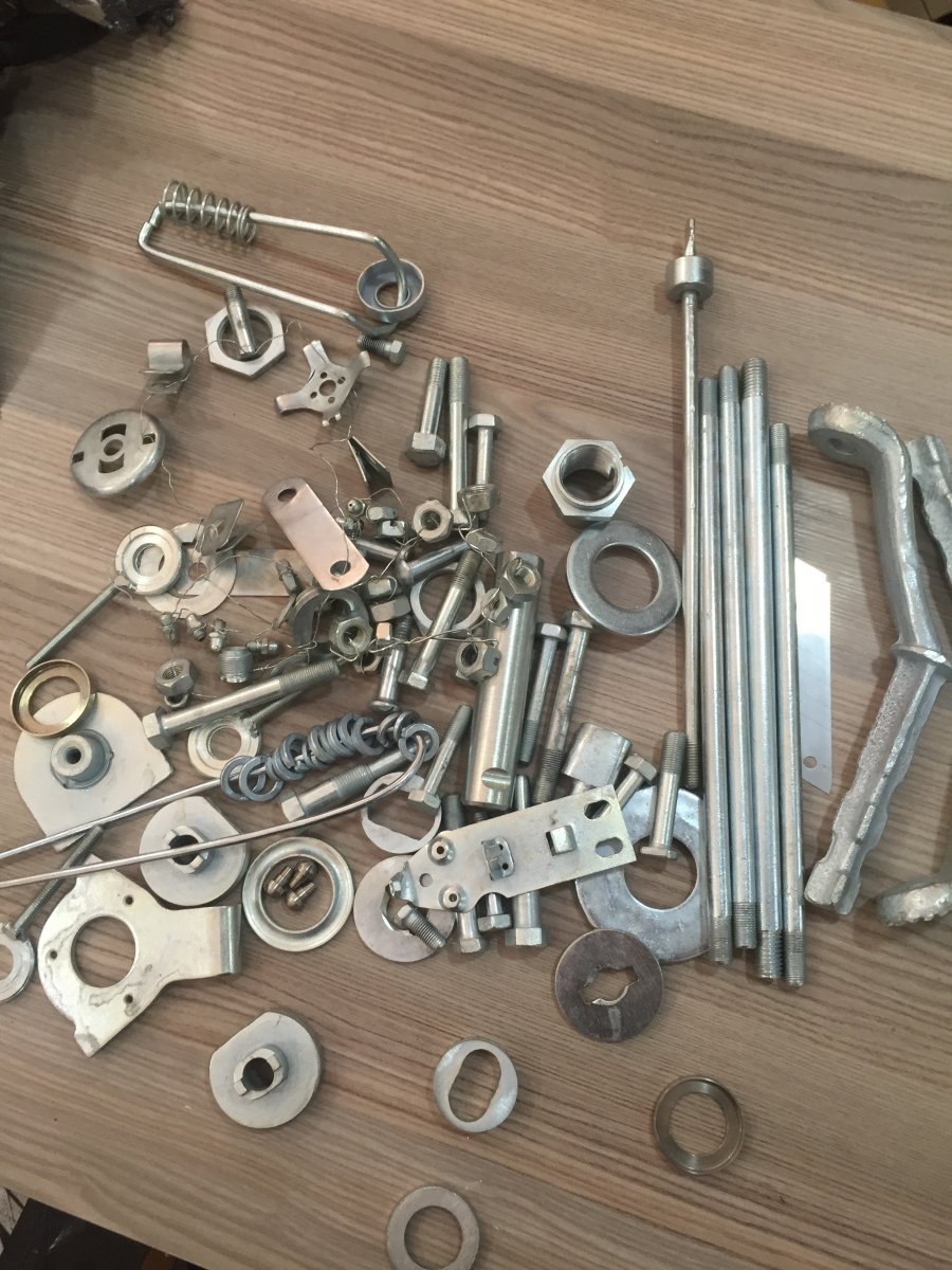

Всем привет,продолжаем двигатся в перед!
Пользуюсь случаем,передаю привет Дмитрию(Зубр)он же наш одноклубник,он же мой товарищь,и выражаю ему благодарность за помощь с цинком,все получилось супер красиво.
Дим спасибо!

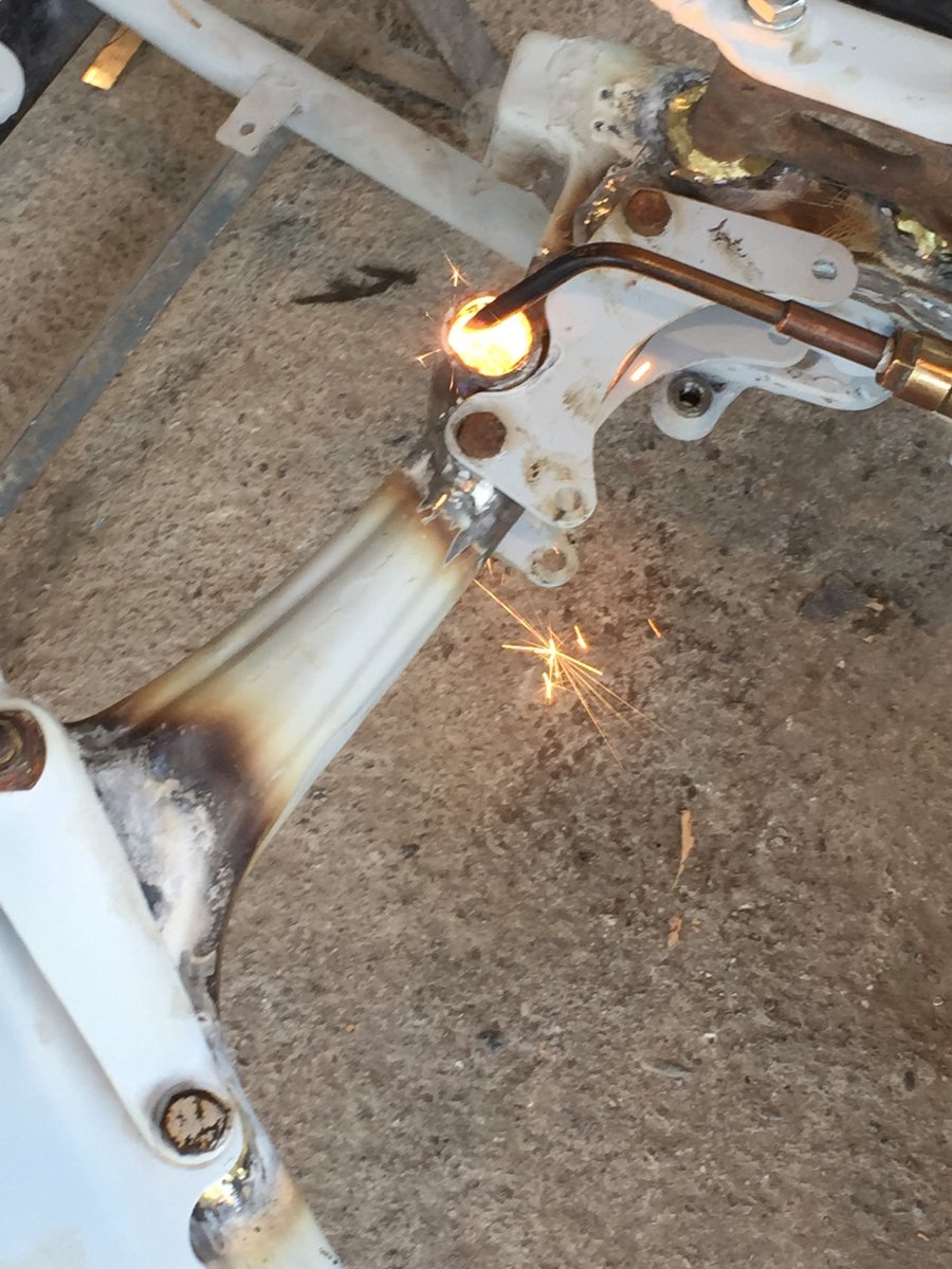

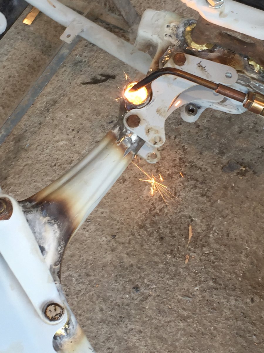

Всем привет,жара у нас +55,больше 10мин под солнцем приводит к потери сознания!
Немного удалось поработать с Ижом.
Втулка задней вилки разбита,выбить не получается очень тонкие стенки.пришлось резать автогеном!
Втулка сделана из меднографита,надеюсь найти кусок хотябы бронзы,для изготовления новой втулки
Купи оловяннистую бронзу,ее еще выпускают и много,она стойка к трению,она же в передних аммортизаторах Победы,втулки оси из нее.
Реакции: Рустам тм
У нас бронзу с нержавейкой найти невозможно!
Завтра посмотрю на рынке что есть у барыг.

А смазка оси предусмотрена? Масленка есть?
Если нет то сразу и сделай.
На внутренней стороне втулки надо сделать небольшие вмятины для задержки смазки,в общем как на Победовских аммортизаторах.

я же тебя спрашивал, что нужно....(
Дим там под запресовку,нужно плюс давать,потом разворачивать райбером.
И увидел несколько дней назад
Лучше делать здесь,чтоб можно было примерить

Кореша пусть помогут, которые дыни по парочке, тебе прутка мм 30-35, полметра-метр хватит на все.
4 257
9 238
В теме есть новая ось,с прорезями под смазку.
