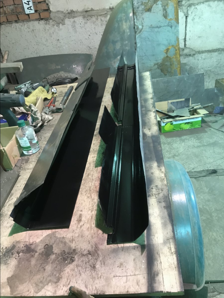

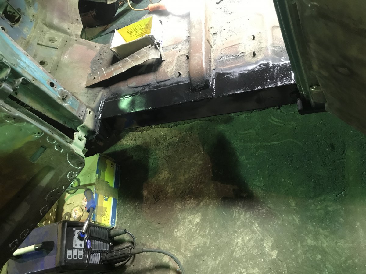

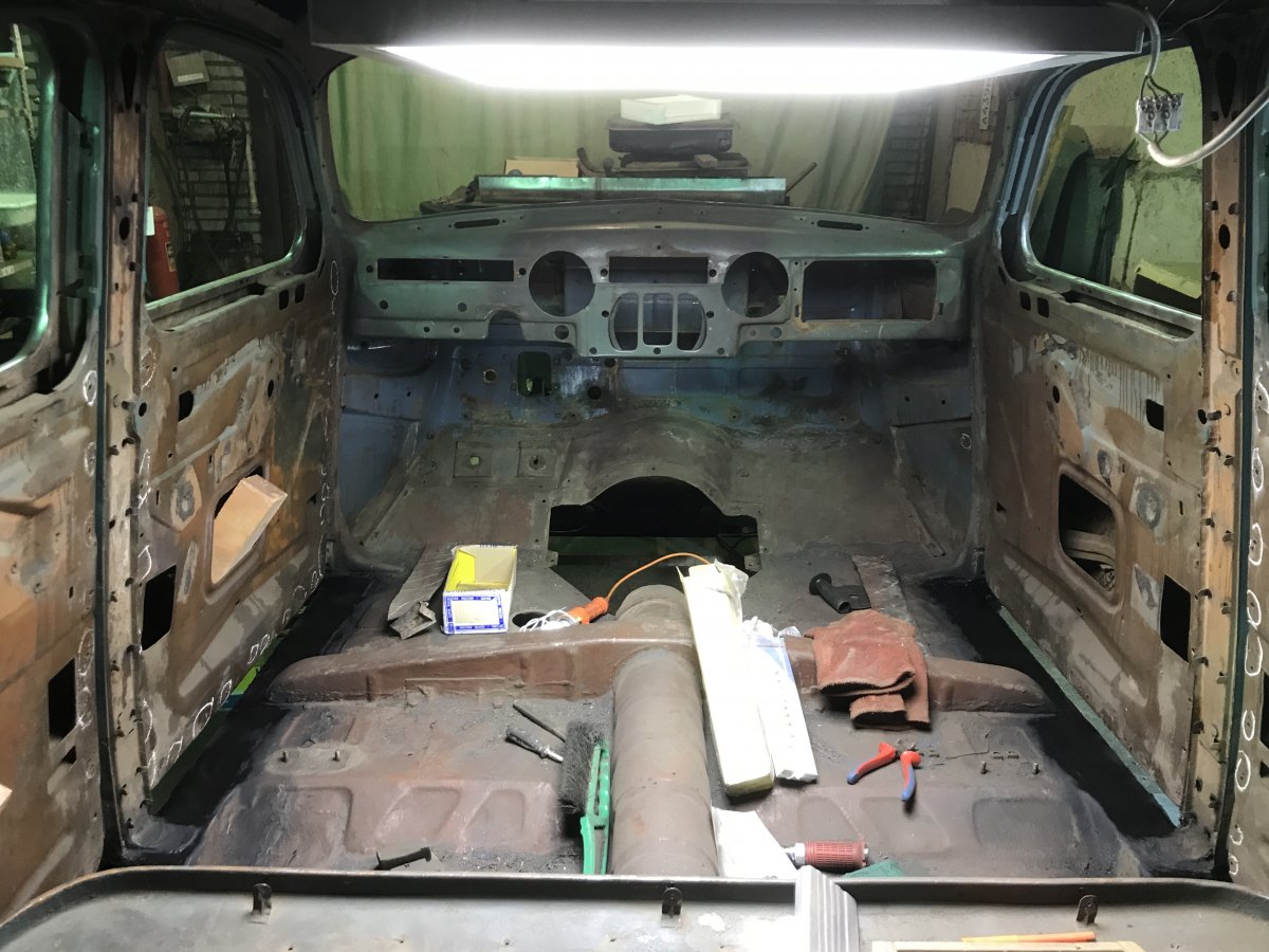

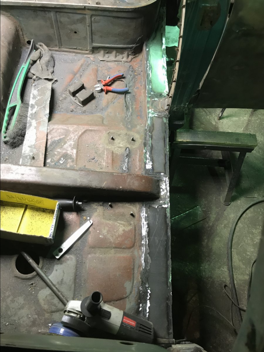

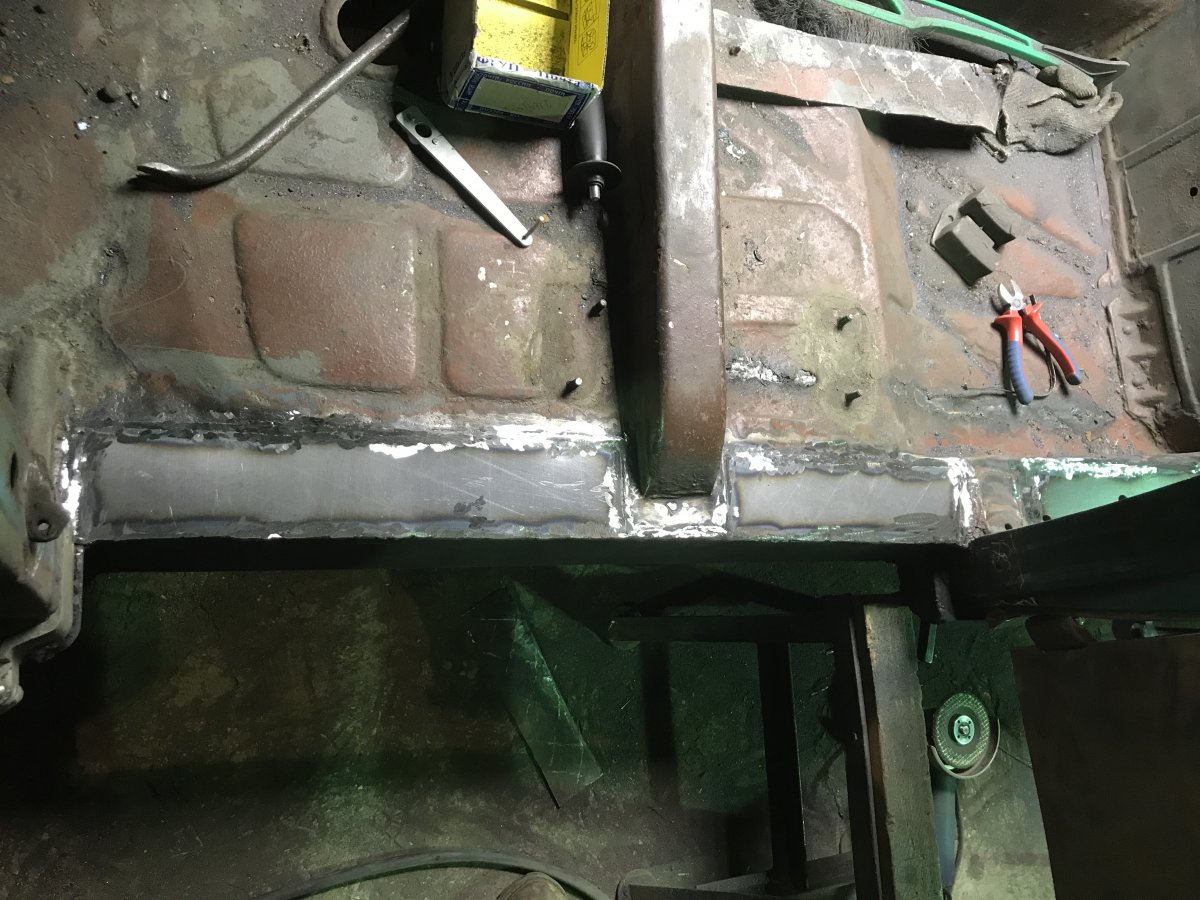

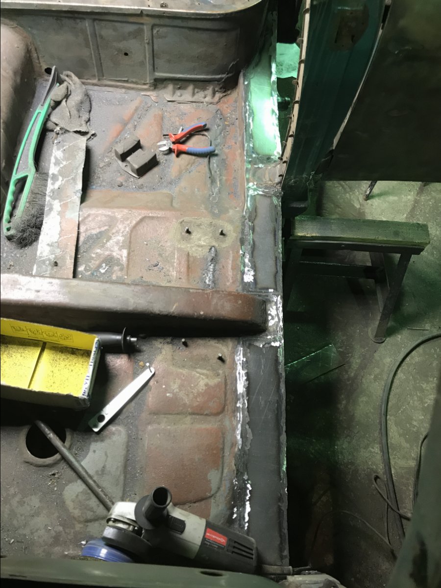

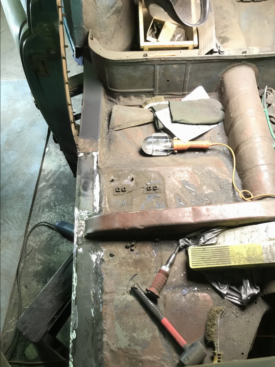

Ну вот...в 1:00 ночи возвращаюсь с гаража :)
Работал до победного, пока жена не выковыряла :( .... огребусь видно.

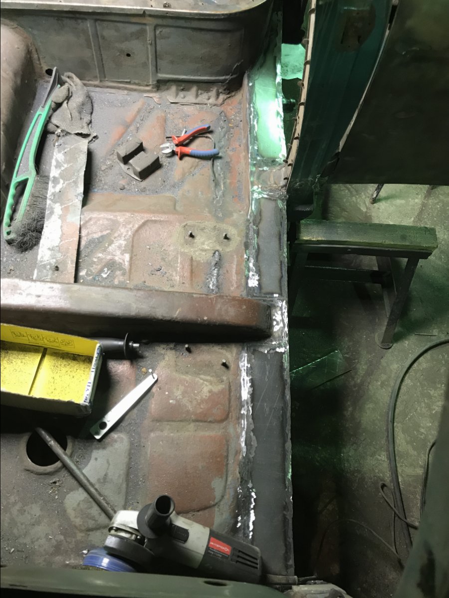

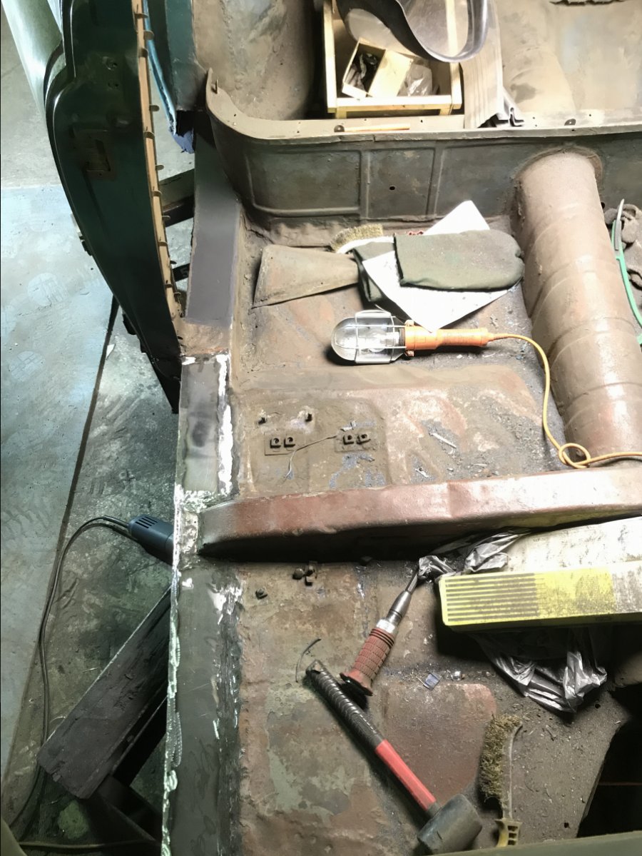

Но!! Дело сделано- доделаны короба, швы обработал шлиф кругом:
Хорошо получается, давай пороги вешай)))
Вытяжка есть в гараже?
ПС: Кузовню закончил и вытяжку почти одновременно собрал, задолбало лицо шахтера в зеркале, выполнил по типу хобота на поворотной стреле, теперь зона отсоса радиусом 5м.

Красиво получается!
Главное не сбавлять темп,и верить в себя)))
Спасибо!!
Вот и стараюсь нагнать упущенное время за лето.... в час ночи домой явился с гаража, трезвый :)
Так жена скоро заподозрит, где шляюсь?!
Спрятался от неё в ванну, лежу в воде отмокаю и курю трубку.... строю планы по дальнейшим действиям с Победой.
Стараюсь :) , тоже хочу быстрее пороги одеть. С ними уже огрызком кузов не будет выглядеть !
Красота будет!
Немного меня припозорили - я исправился.
Гараж очень большой 15*6 м и высотой 6 м - от сварки только немного дамка .... вытяжки нет.

с порогами, кстати, спешить не стоит.. деликатная часть авто ... вначале все закончить по проемам и дверям-зактам... а потом пороги...
я не знаю почему многие считают их силовой частью кузова... это декоративная накладка..
в победе конечно, она добавить жесткости из-за толщины металла... но и без нее кузов должен иметь полноценную жесткость. (поздние пороги ведь не целые)
а сам порог должен просто украсить авто , поэтому его нужно очень тщательно подгонять.

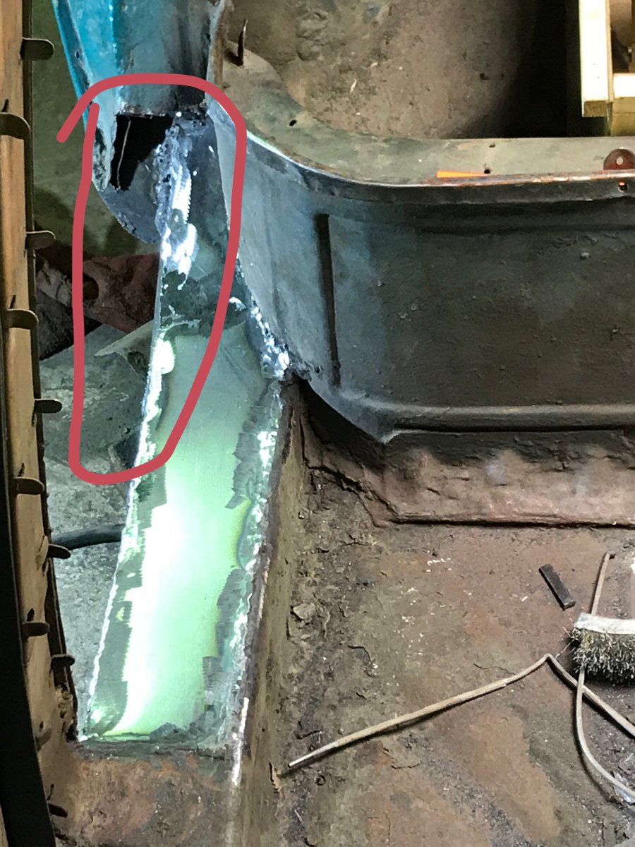

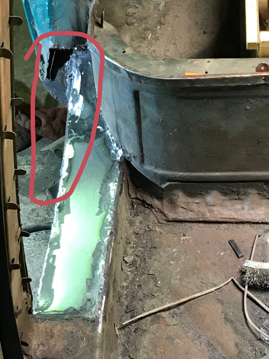

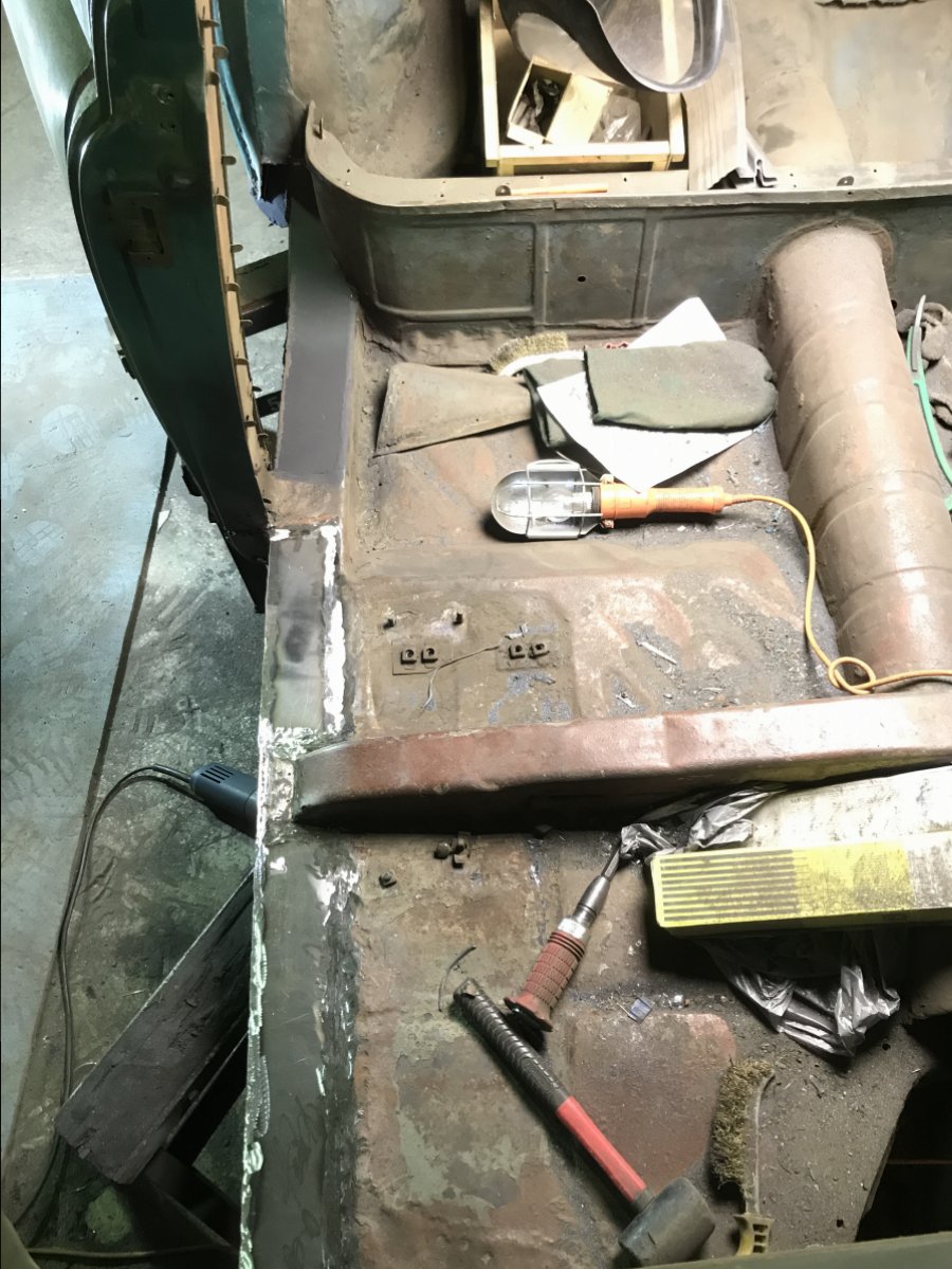

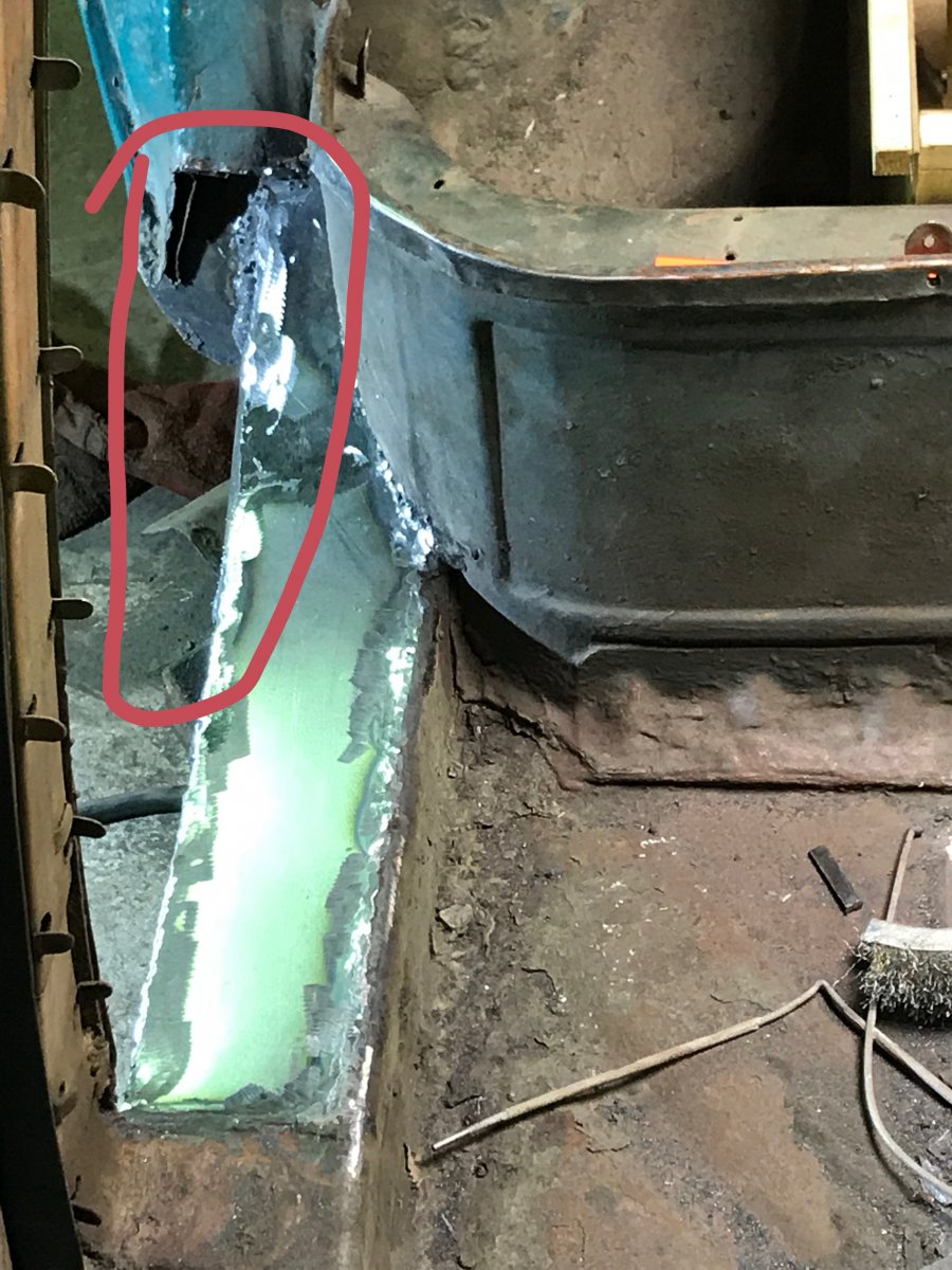

Согласен с тщательной подгонкой....
Но думаю порог уже пора скоро ставить будет- после несложной реставрации низа стоек.
Без порога не установить угол арки заднего колеса, который тут стоит:
9 271
10 204
наверно ... но в заводской сборке там всё целое ...

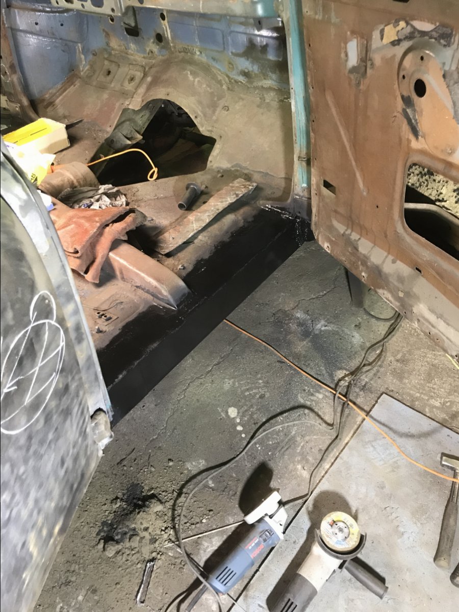

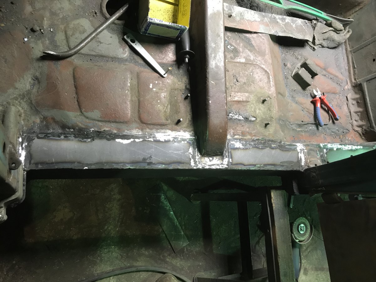

Сегодня наконец-то перешёл к чистой работе- ПОКРАСКЕ....но только короба и внутренней полости порога!!!
Машина почувствовала запах обезжиревателя, грунтовки и краски!
И вроде ей веселее стало. И мне веселее!

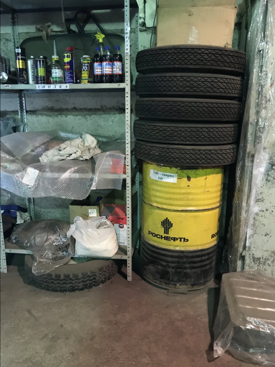

Вопрос знатокам по покраске, я обезжиривал БР... , а уайтспиритом можно обезжиривать перед грунтовкой или покраской??
У меня его.... 200 литров .
Или он на нефтяной основе??
10 115
35 012
Можно,белый дух обезжиривает хорошо.Большинство кузовщиков-маляров пользуются уайт-спиритом.

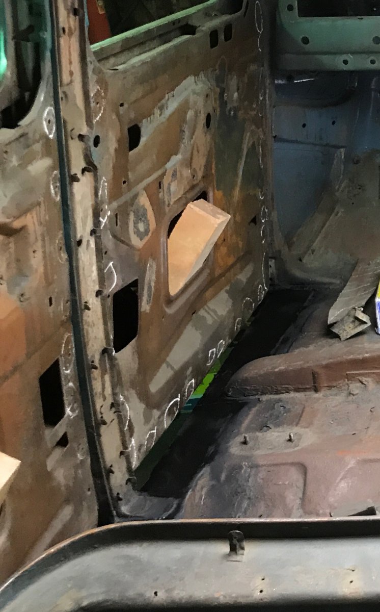

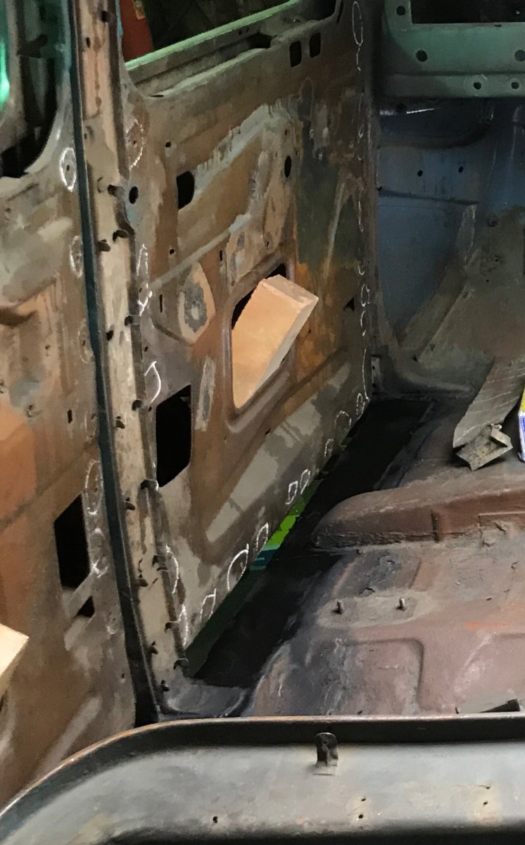

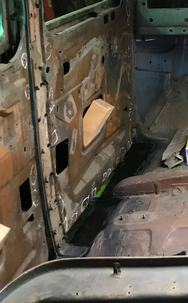

У меня давно вопрос возник... забываю спросить: у меня в дверях множество лишних дырочек насверлено, продырявленно и даже шурупы отгнившие ещё торчат. Хочу их все заварить, а потом аккуратно просверлить только нужные.
Правильное решение??
Вот, обвёл мелом:
4 258
9 257
Подкладываешь медную пластину с Нутри отверстия,и варишь кемпом с лицевой!
Медь не дружит с кемпом,получается подкладка которая не приварится к металу.
Реакции: БЕГИмот
3 652
6 051
3 652
6 051
4 258
9 257
Можно пруток,можно пластину.
Там уже по месту смотреть нужно,что будет удобней.
