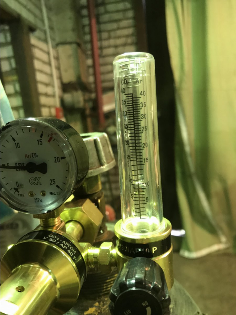

в балоне 5 мпа, мы редуктором понижаем до 0.5 - итог выход газа с давлением в 0.5
андрей говорит, что нужно ставить 2 ....все одно падает ... так я считаю, что просто дуть в воздух кислотой - дорого!
а 2 это именно дуть в воздух ... на сварном шве это никак не отразиться...
разница есть при сварке толстых металлов большим током .. и то... + вертикальный или горизонтальный шов, как выше было сказано...
но если мы варим не сплошным по пол метра швом, а так называемыми чешуйками т.е. точки друг за другом с перекрытием ... то достаточно 0.5

Короче, поставлю ратометр настрою 10-15 л/мин. Потом ратометр выкручу и вкручу манометр - эксперимент проведу. И будет понятно на всегда!

могу сказать - редуктора не держат давление всю жизнь однажды настроив .... давление меняется в зависимости от окружающей температуры...

Вот почему я и купил манометр со шкалой до 6 кг/см2!! Правда это меньше макс давления за клапаном редуктора, можно раздавить.
P.S.: правилам Ростехнадзора так делать нельзя :)

так вторичный манометр такой и должен быть...)

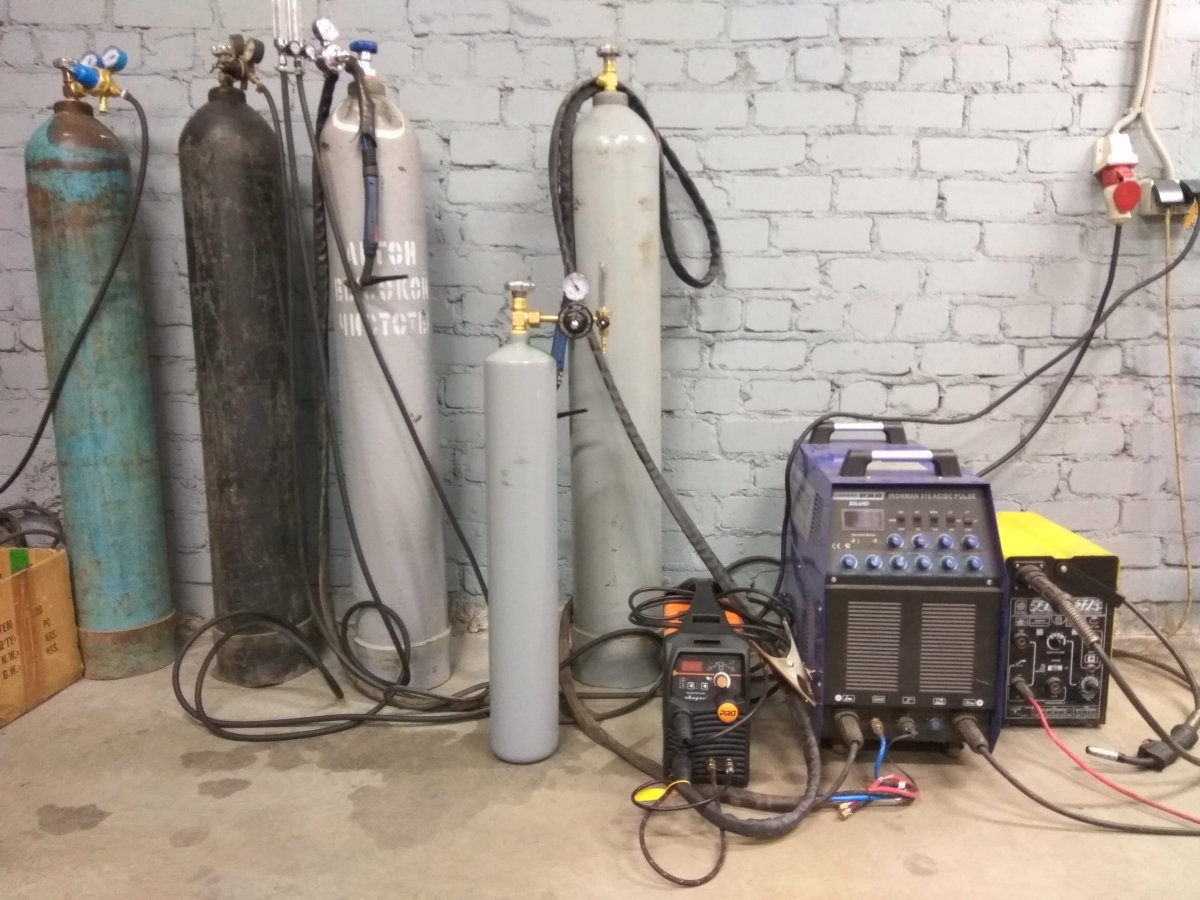

Все правильно сделал, жизнь не стоит на месте, так и до аргонодуговой сварки дойдет, а это совсем другое возможности. Вот моя скромная коллекция :

так можно долго спорить, начни варить увидешь плохо варит добавишь газу, сделаешь много будет дуть шипеть и кнопку не нажмешь

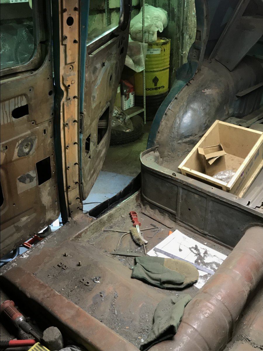

Там заглушки стоят , вот фото новой детали
А ещё вопрос. Короб переходит в лонжерон, уходит вверх. Сам порог идёт дальше по горизонтали. Чем закрывалось получившееся отверстие? Треугольная заглушка вдоль порога, или так и оставляли огромную щель, лишь прикрыв её щитком в арке заднего колеса? Я на макете из Политеха это место к сожалению не сфотографировал... Сам обратил внимание на этот момент лишь месяц назад.

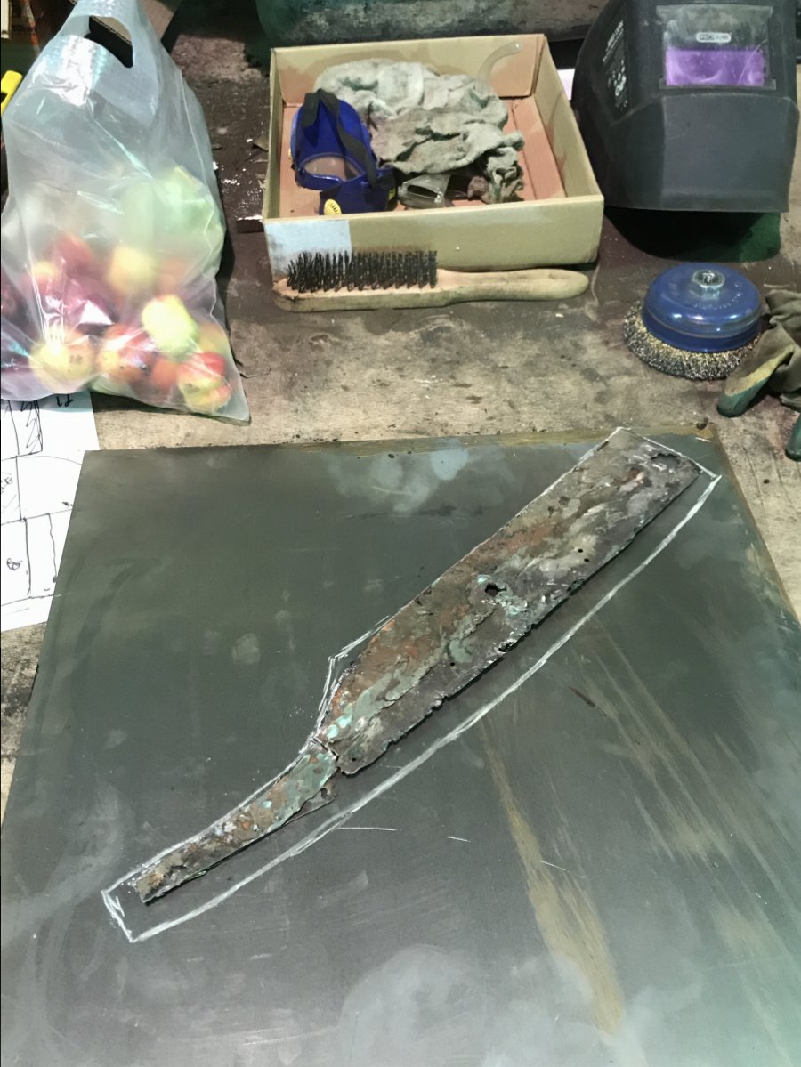

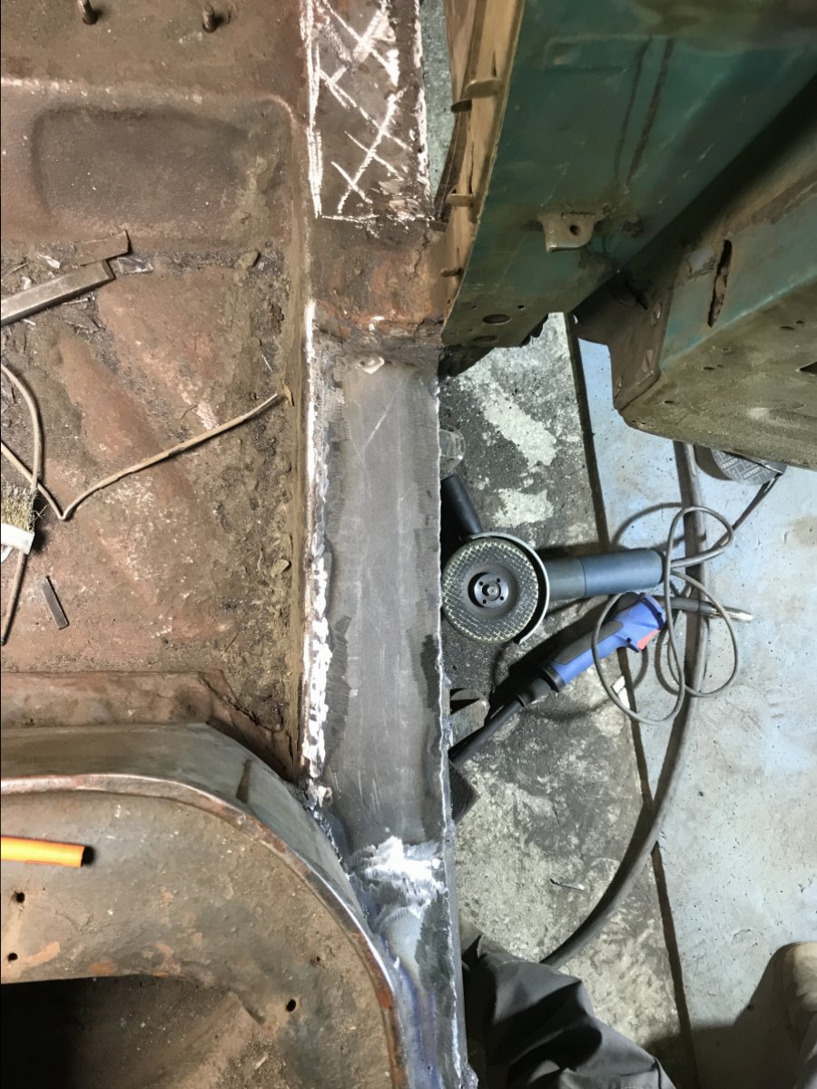

Денёк прошёл, поработал сегодня 4 часа. Вот результат - заменил верх короба/пол около заднего сидения. Был сгнивший и много заплаток. Срезал. Изготовил по шаблону новый и вварил!
