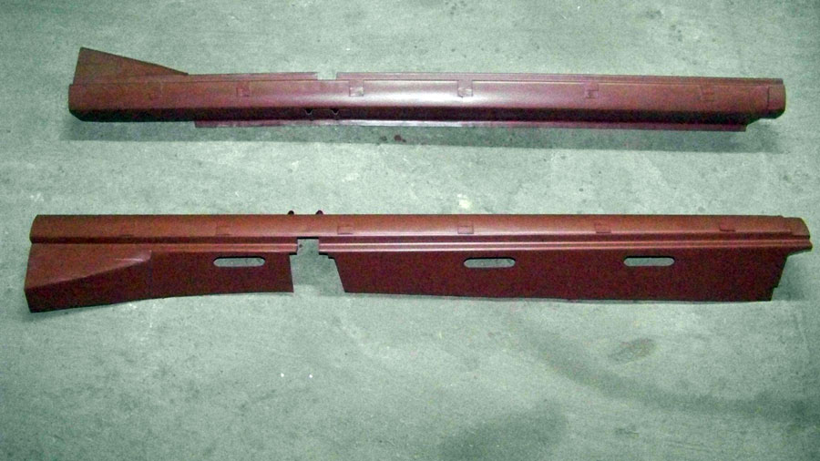

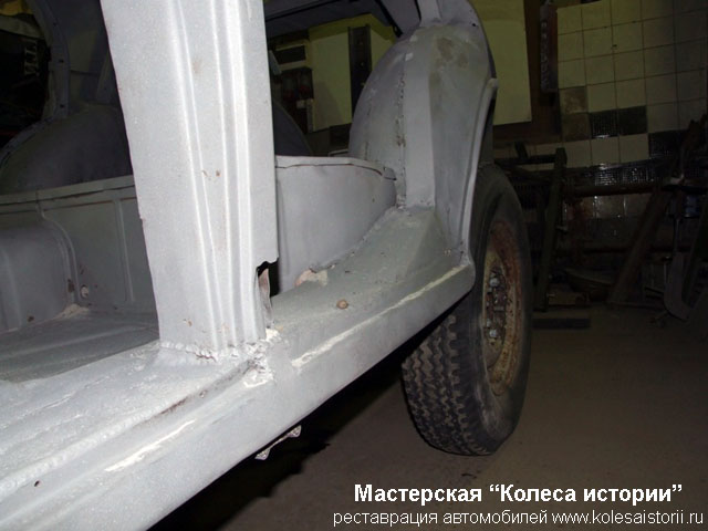

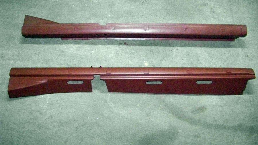

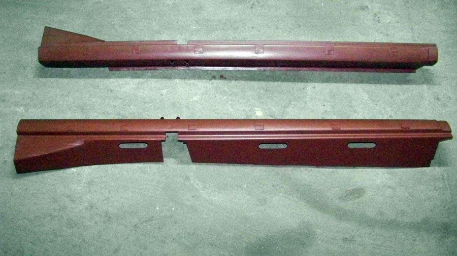

ооо.. а что за отверстия овальные на пороге?
4 413
6 646
9 228
9 924
просто есть два типа порогов
закрытые и открытые...
открытые это совсем не то, что на кратинке... я их вживую на манкуса авто видел
а это... не понятно
4 795
9 139
Пороги варшавские ! У них такие отверстия .

4 413
6 646
Реакции: Зубр
9 228
9 924
хм... ну может и так...
может и себе так сделать?... надо подумать
4 413
6 646
Поляки используют тонкую сталь.
Ты ж за аутентичность)))
Тоже подумал, а потом решил что 1мм. на мой век хватит)))
ну этого видно не будет... а если ещё никто и не расскажет....
у меня 1.25 пороги

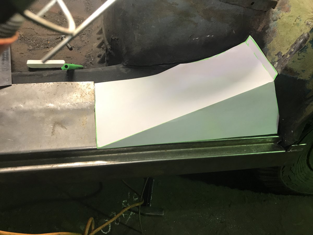

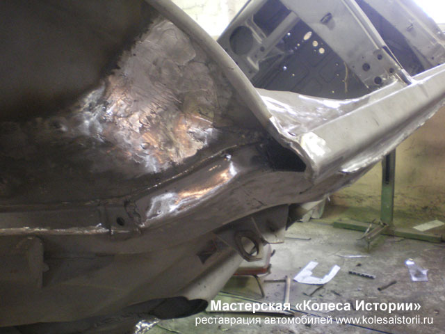

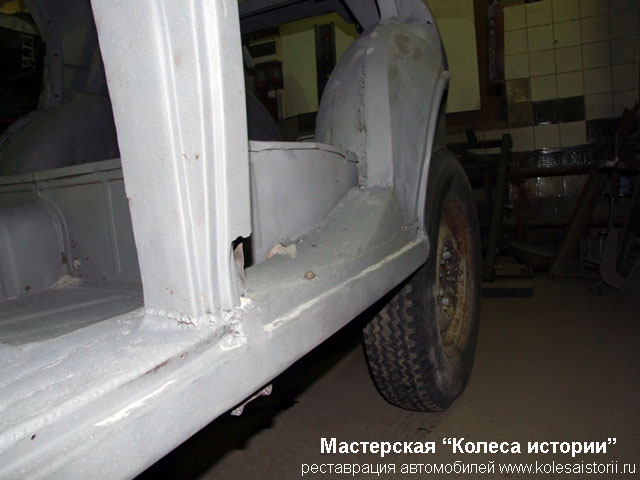

:) Это пока шаблон с листа бумаги, при изготовлении детали с металла сделаю изгиб под дверь по чертежу.
Порог алюминиевый новодел новый :) тоже есть для примерки.
3 652
6 051

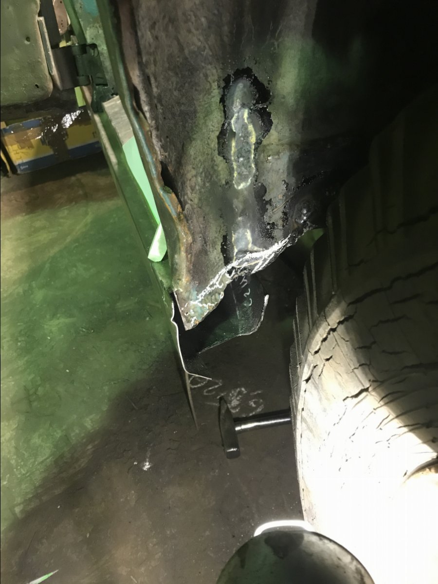

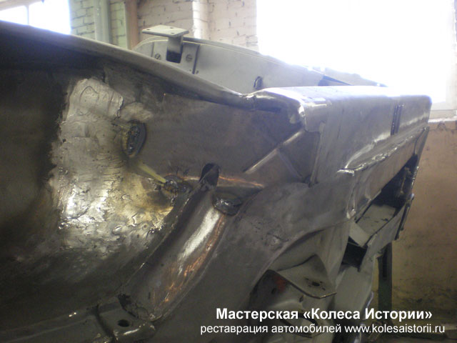

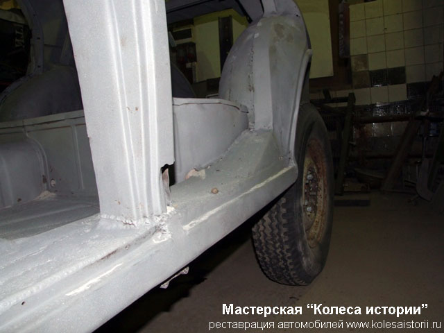

Вид арки колеса и полости порога, надо заглушку городить, оригинальная не подходит :( :
4 413
6 646
Все нормально, у тебя еще закат с порогом недооформлены, о заглушке еще рано говорить.

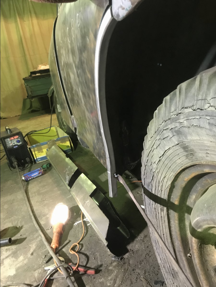

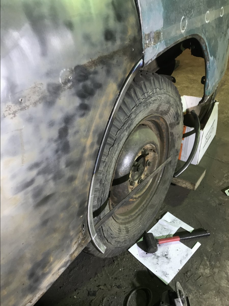

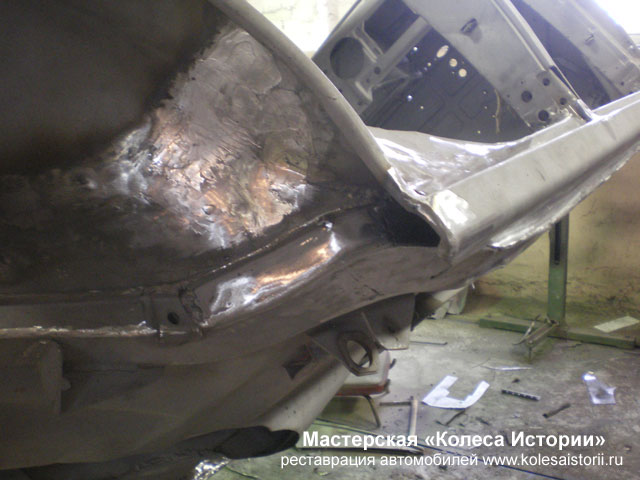

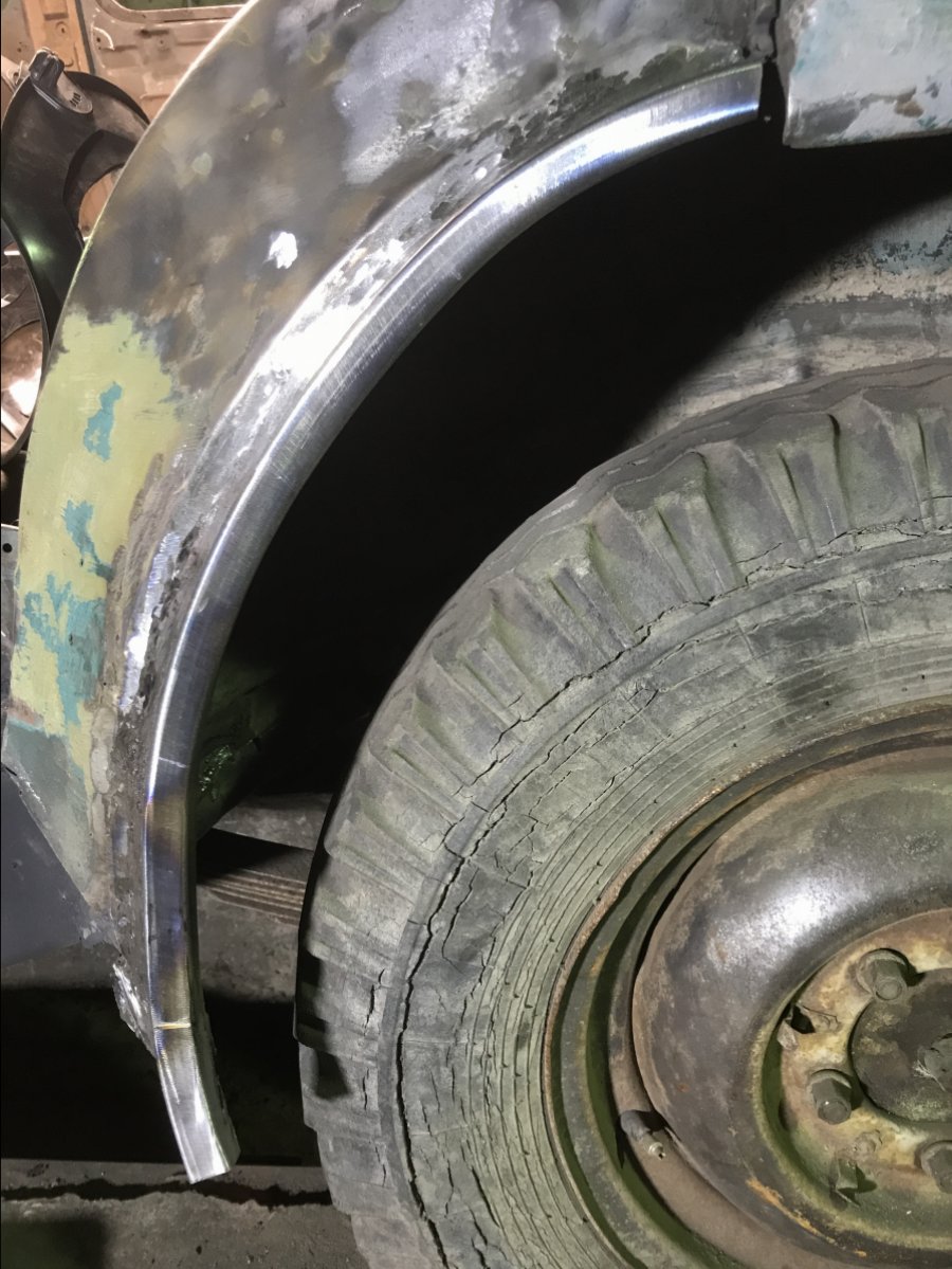

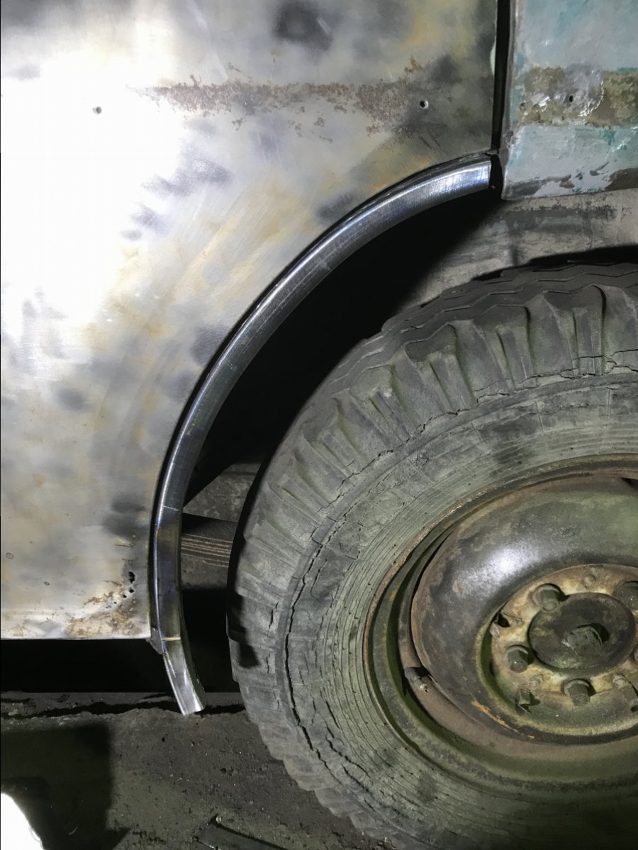

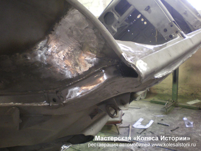

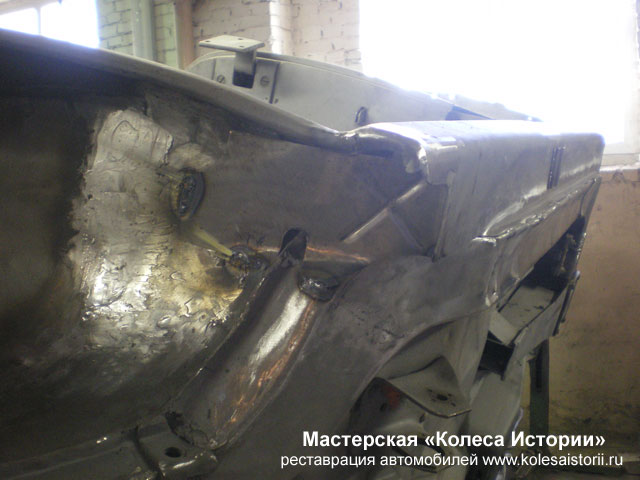

Поработал немного после работы: сделал с металла угол, обрезал гниль с облицовки стойки и изготовил новую облицовку из металла... обрезал старый закат с задней арки колеса...
Уже не бумага, а в металле:
3 652
6 051
4 795
9 139
А почему кромка арки выше кромки заднего крыла ? Должны быть на одном уровне . Кромку арки опускать вниз нужно до уровня крыла но и по хазару с дверью ориентировать тоже . Для этого дверь поставить нужно .
3 652
6 051
Так дверь установлена! На фото она есть :)
Буду подгонять уже крыло, там кромка разогнута...будет всё ровненько и на одном уровне!
Если ровняться по кромке крыла, зазор между дверью и кромкой арки получается 10-15 мм.
