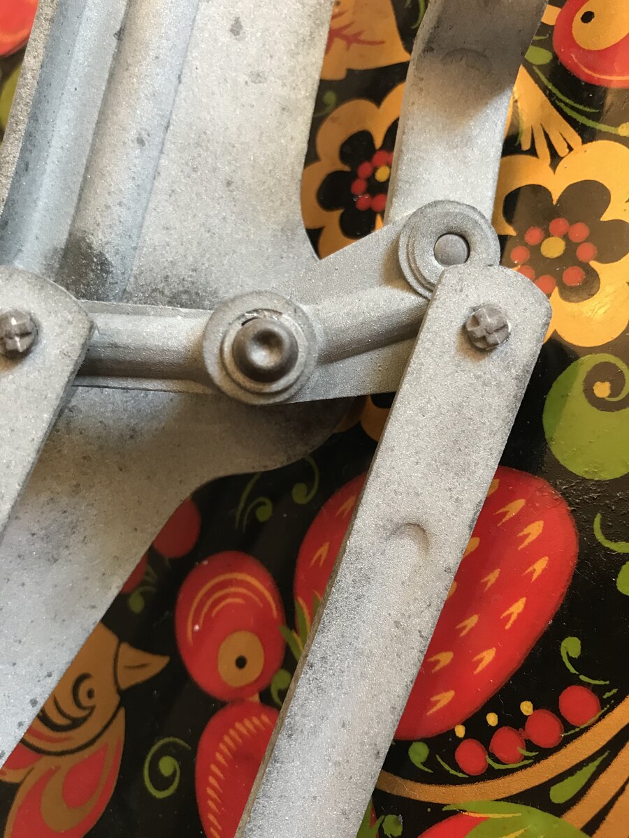

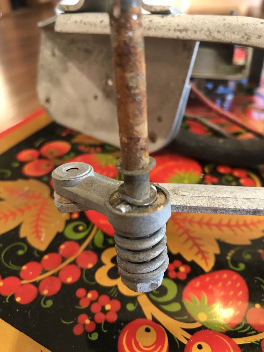

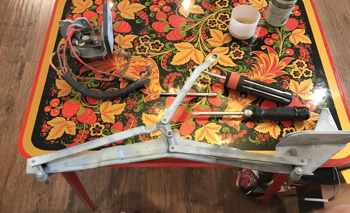

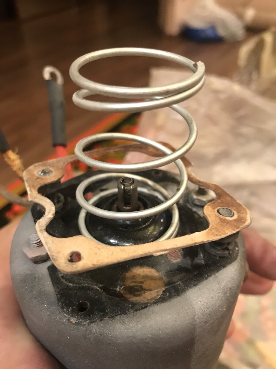

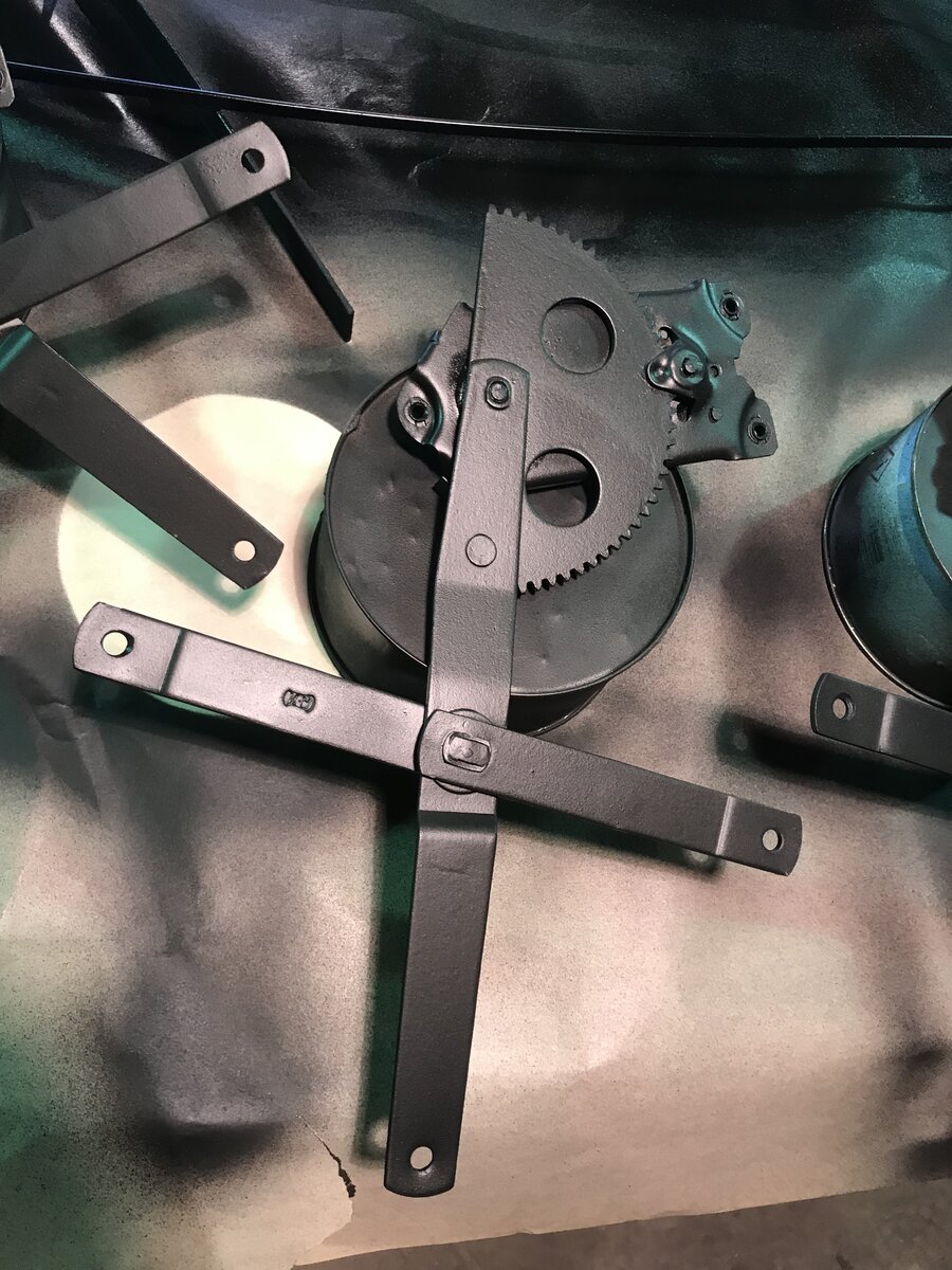

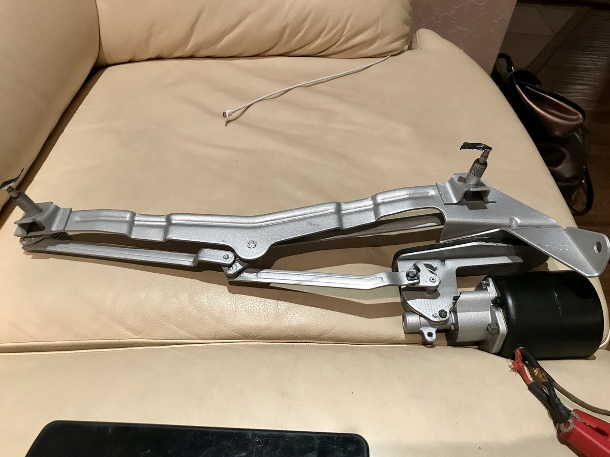

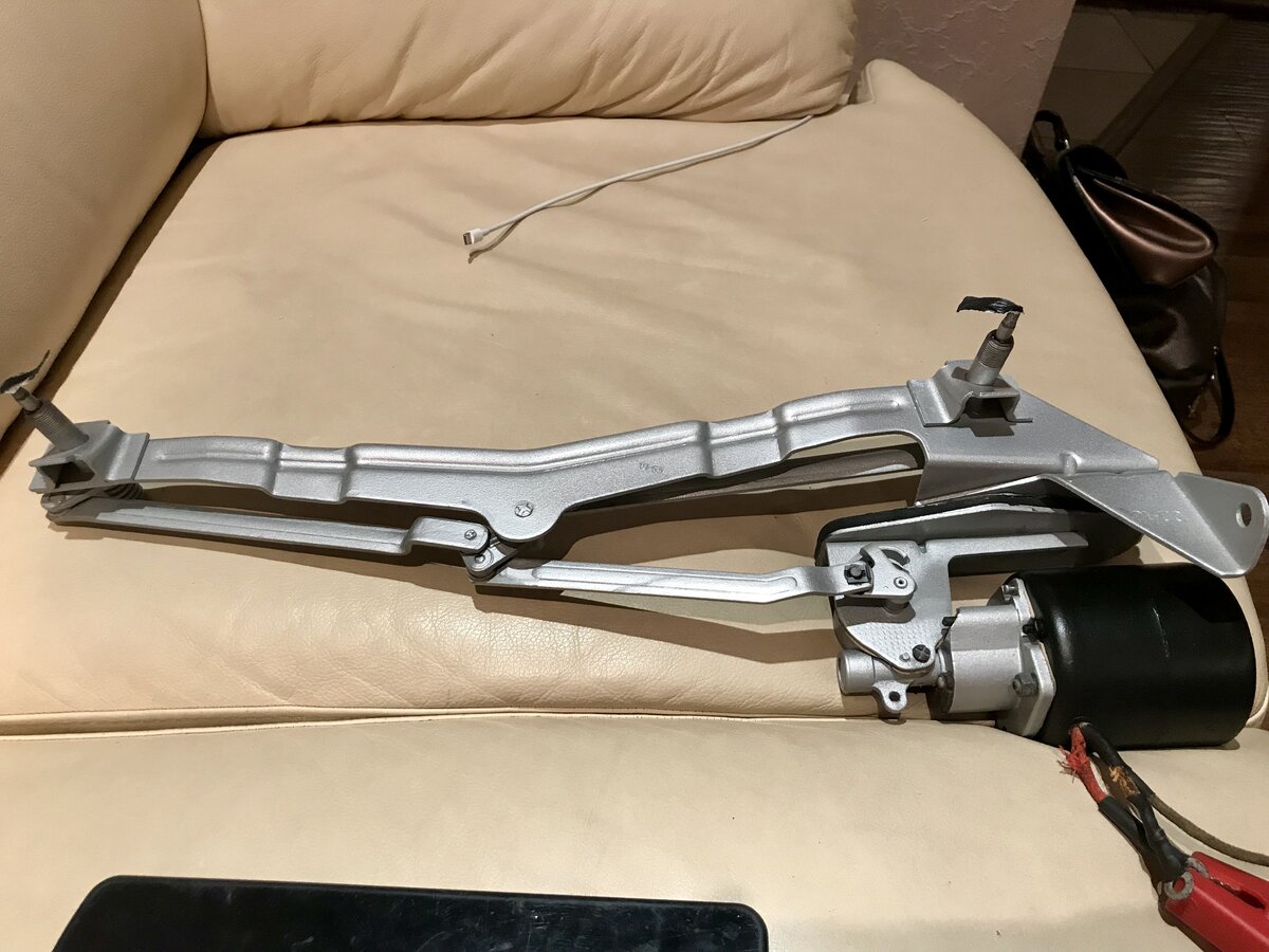

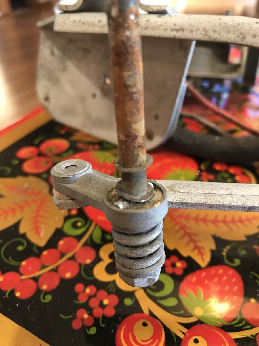

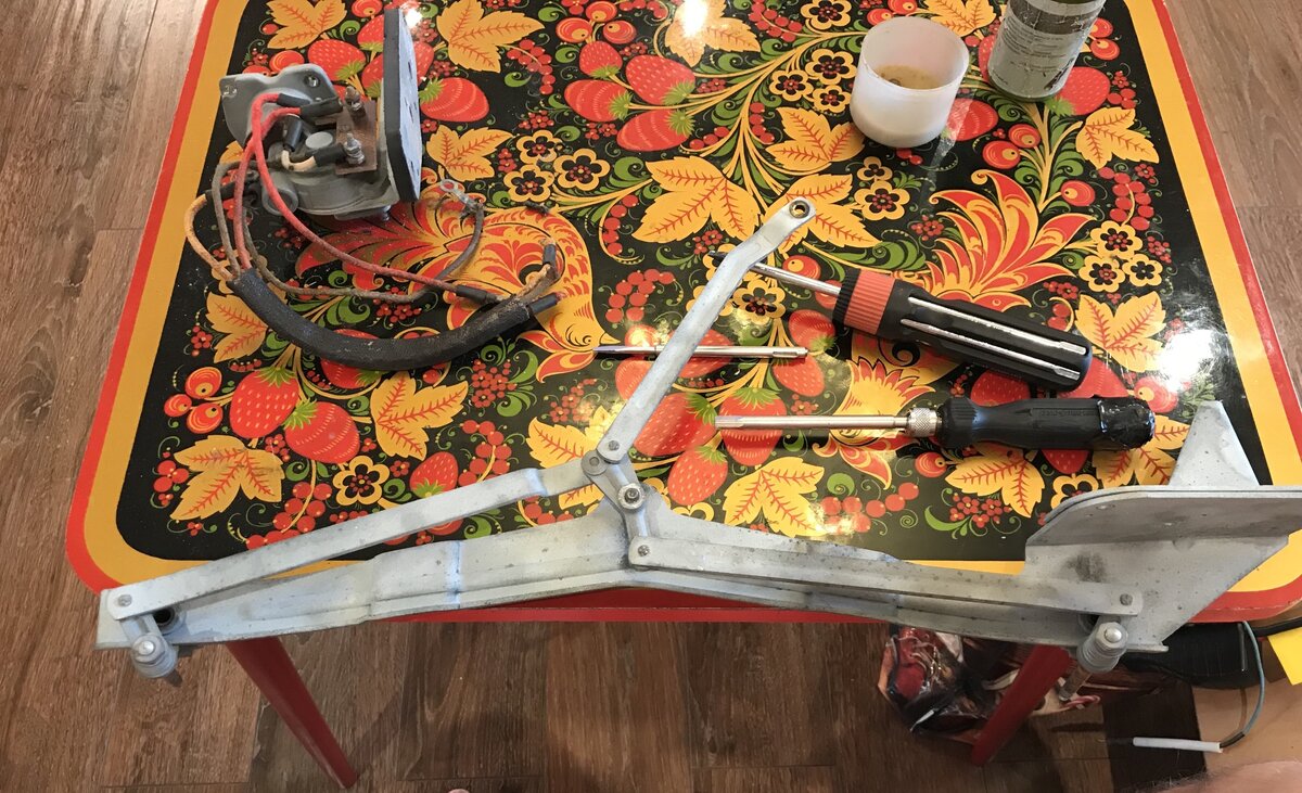

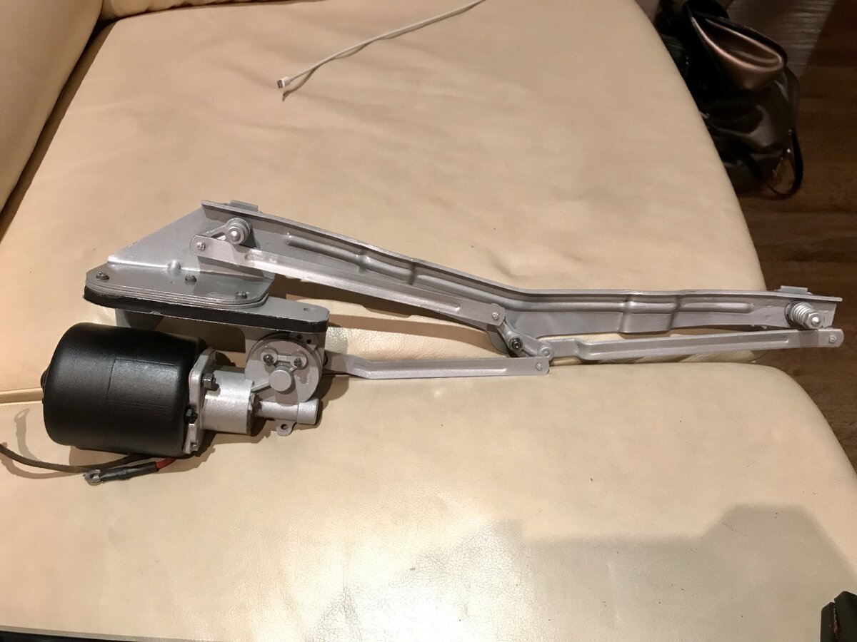

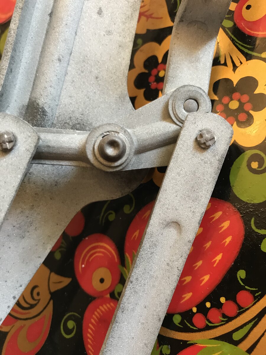

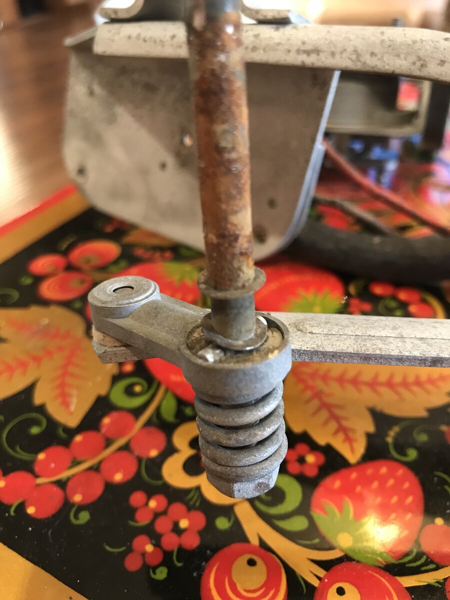

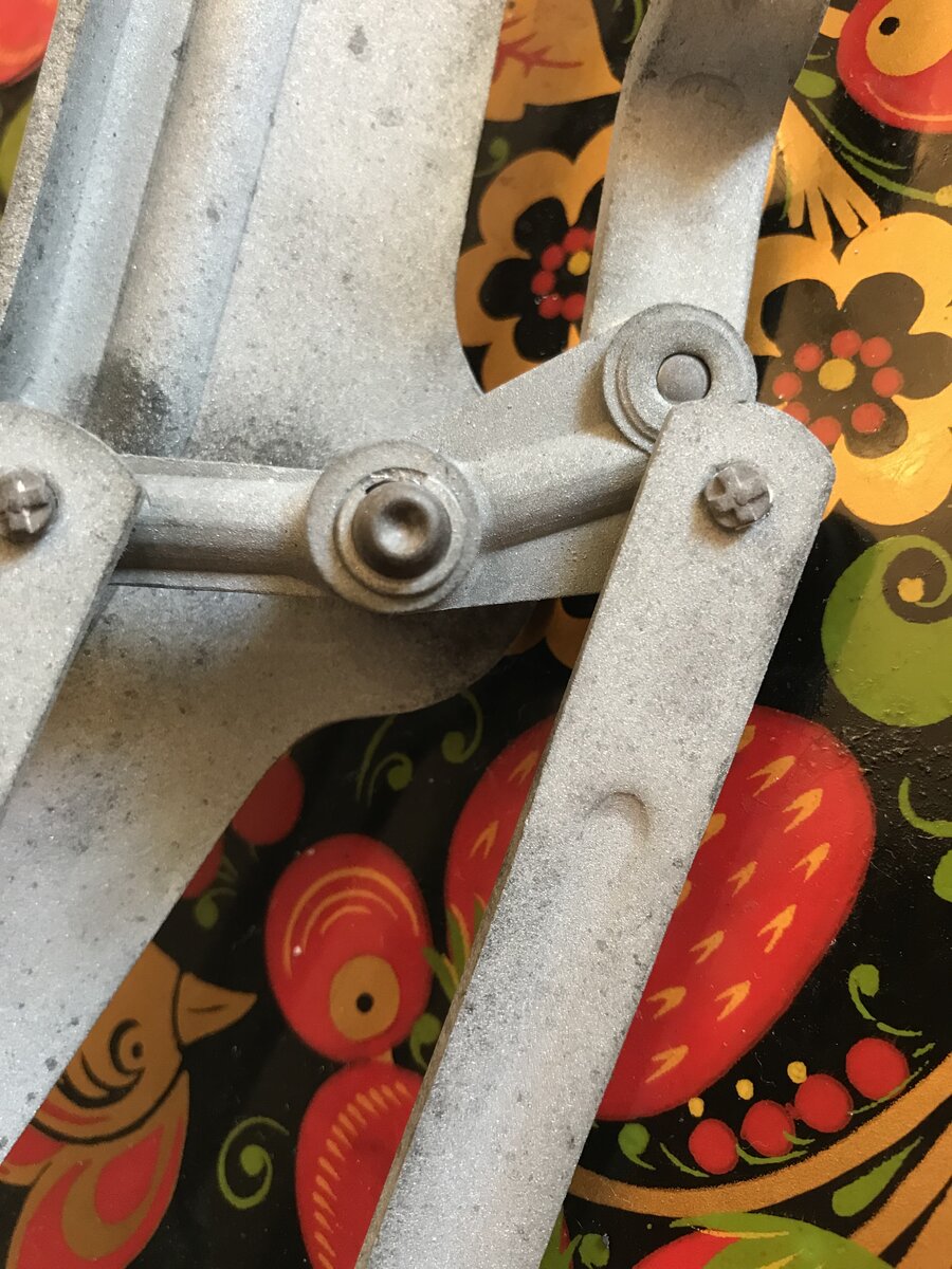

Пока суть да дело, занялся ремонтом трапеции дворников, разобрал и удалил старую смазку.

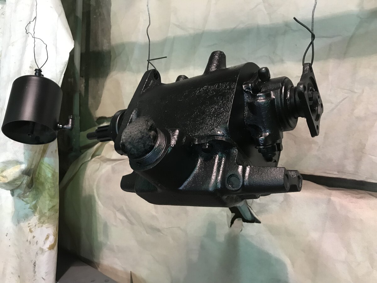

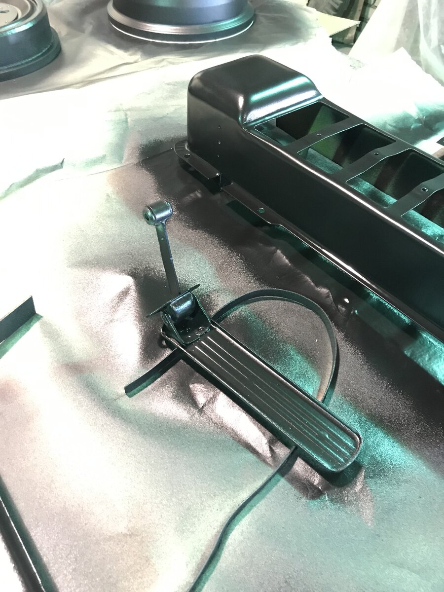

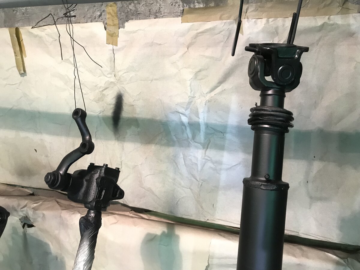

А педали в салоне (газ, тормоз, сцепление) в какой цвет красятся?? В чёрный?
4 741
8 958
Сцепление и тормоз чёрные ! А газ у меня светло коричневая была . Не знаю оригинал это или нет

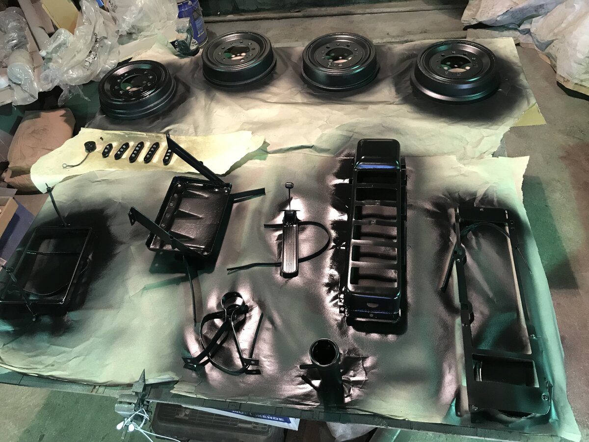

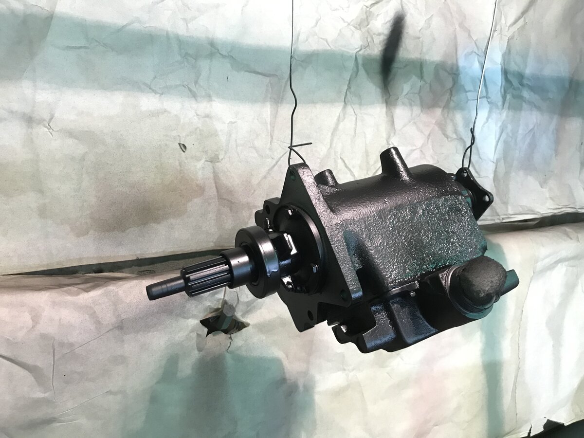

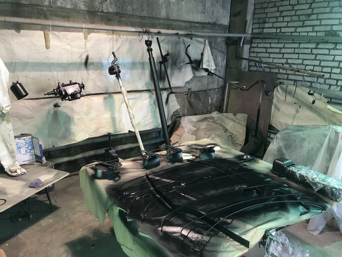

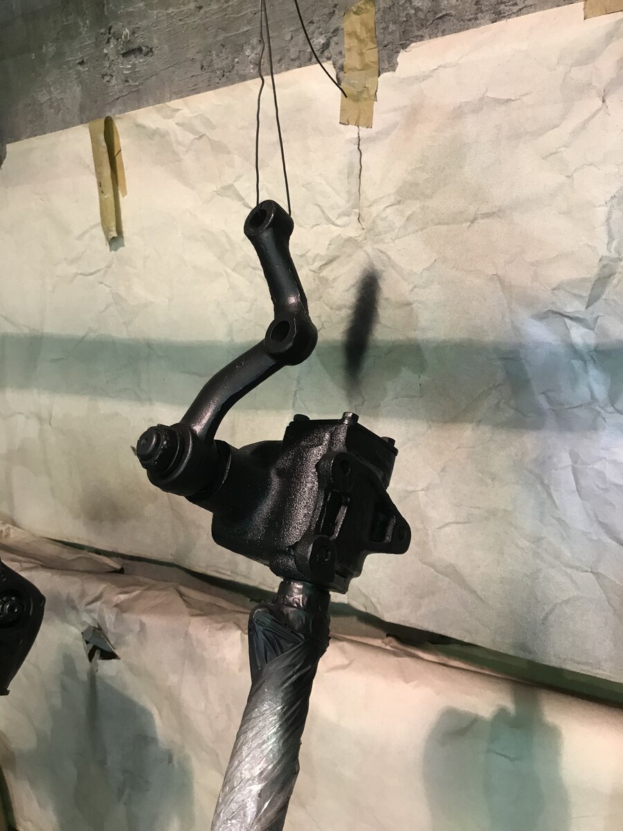

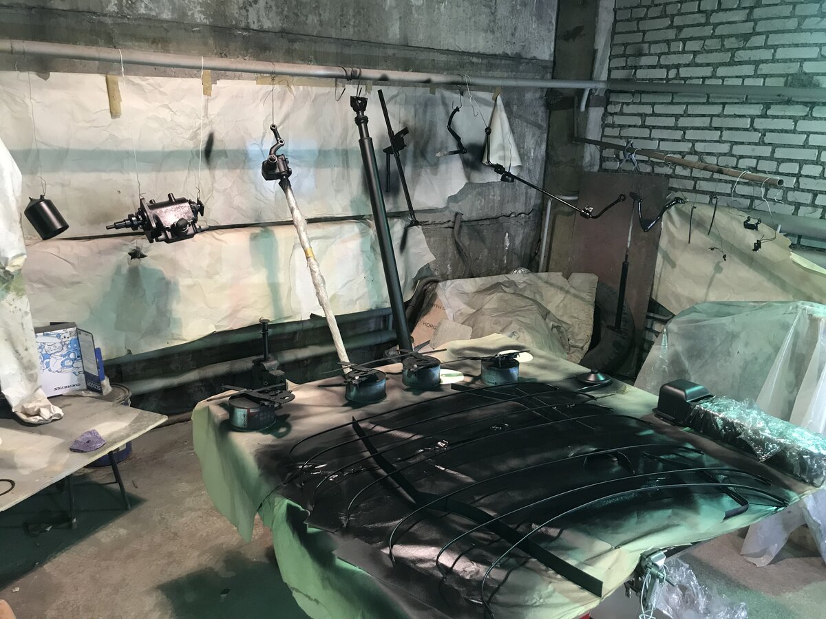

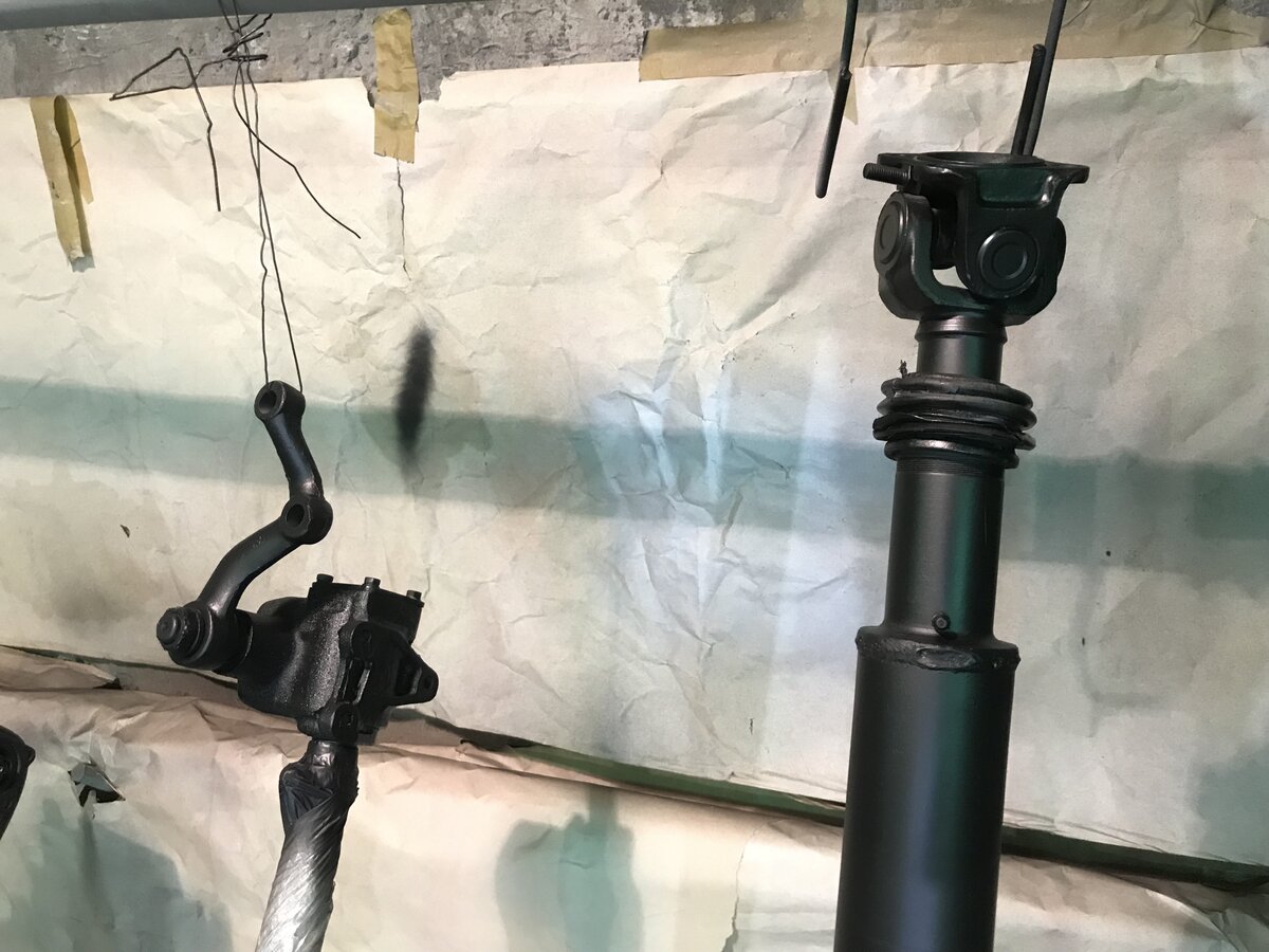

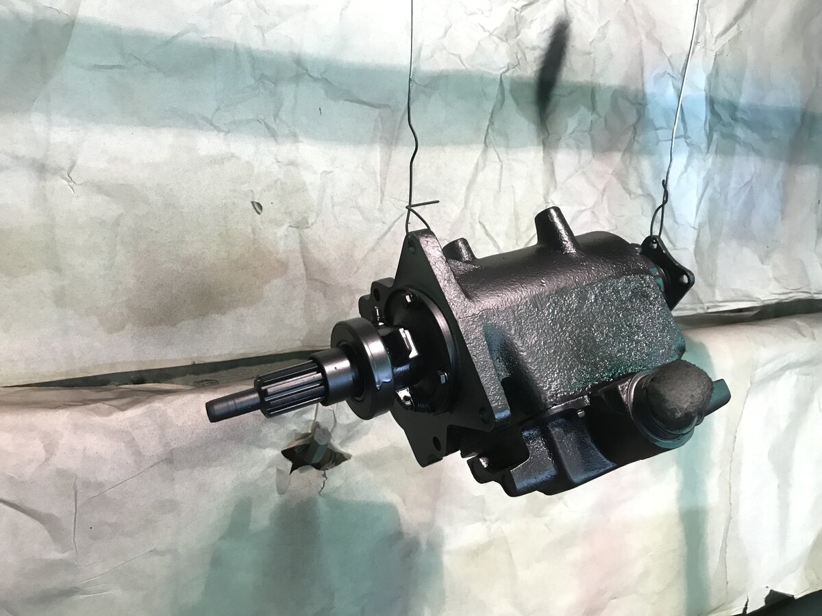

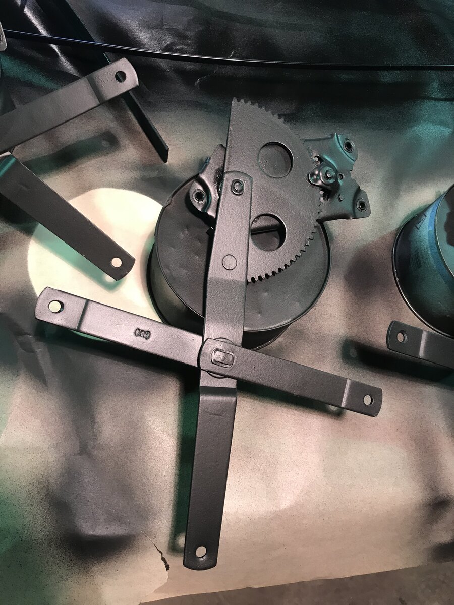

А сегодня в чёрный мат деталюшки красил, всё что на глаза попадалось :)
Вот и боюсь что разогнался :(

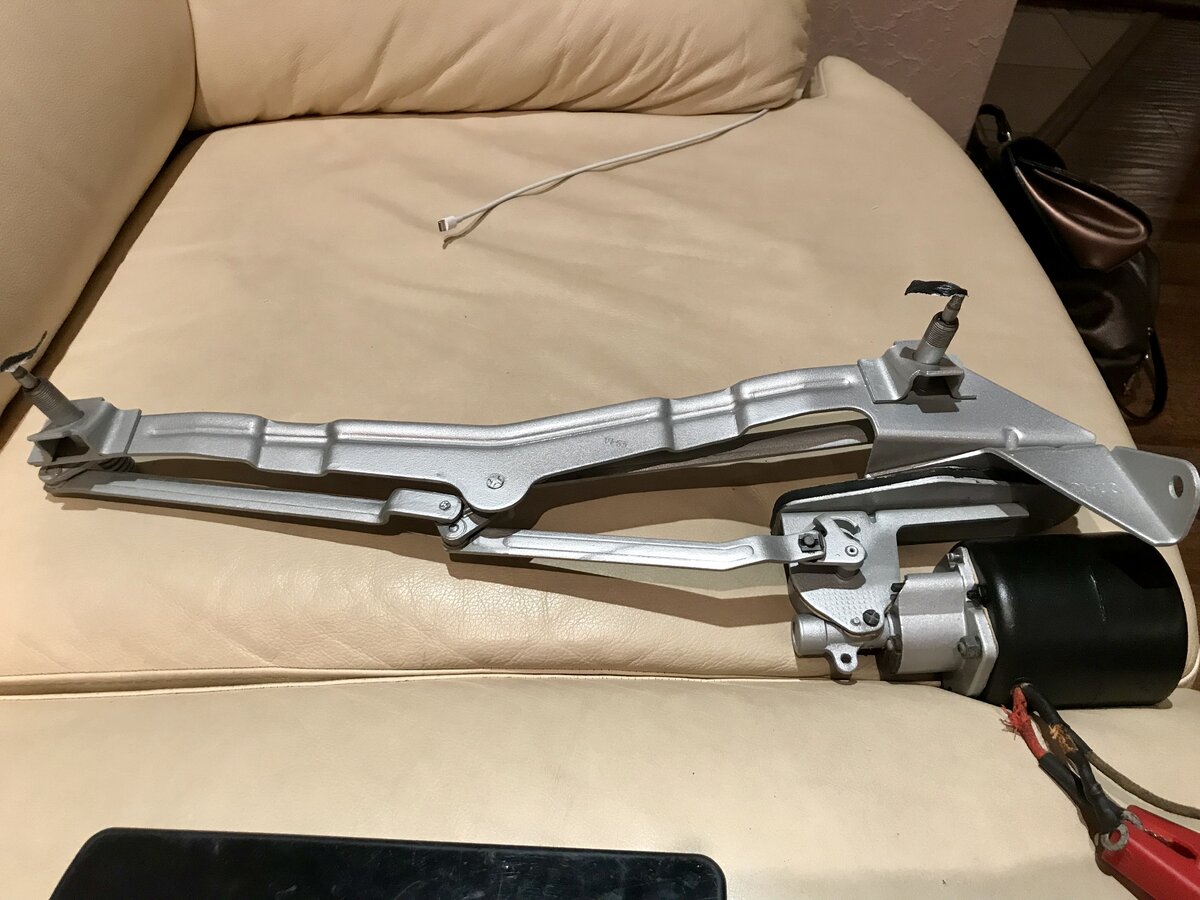

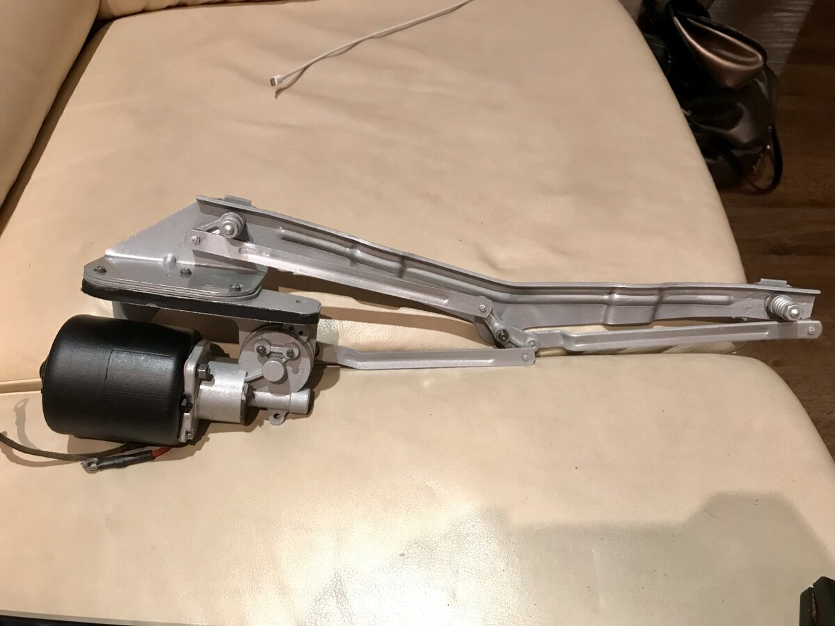

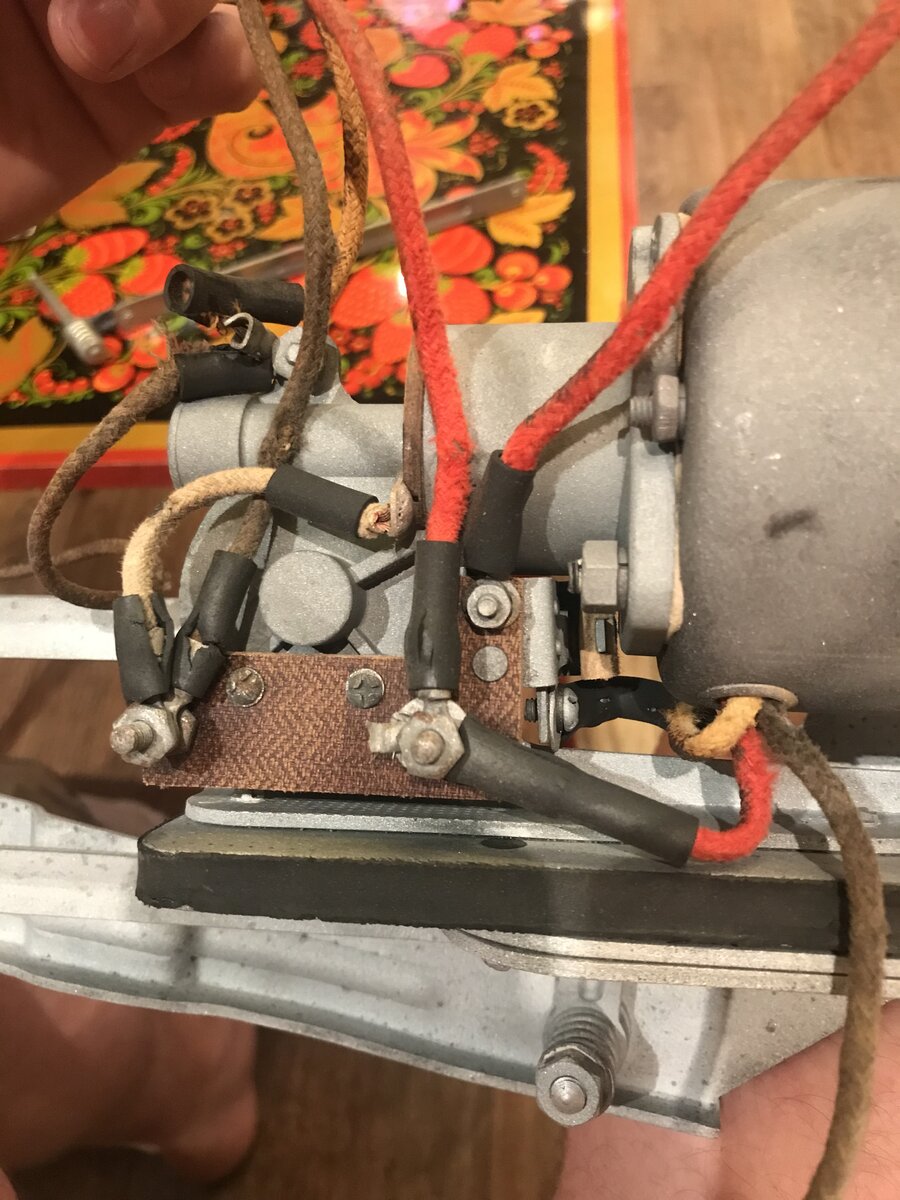

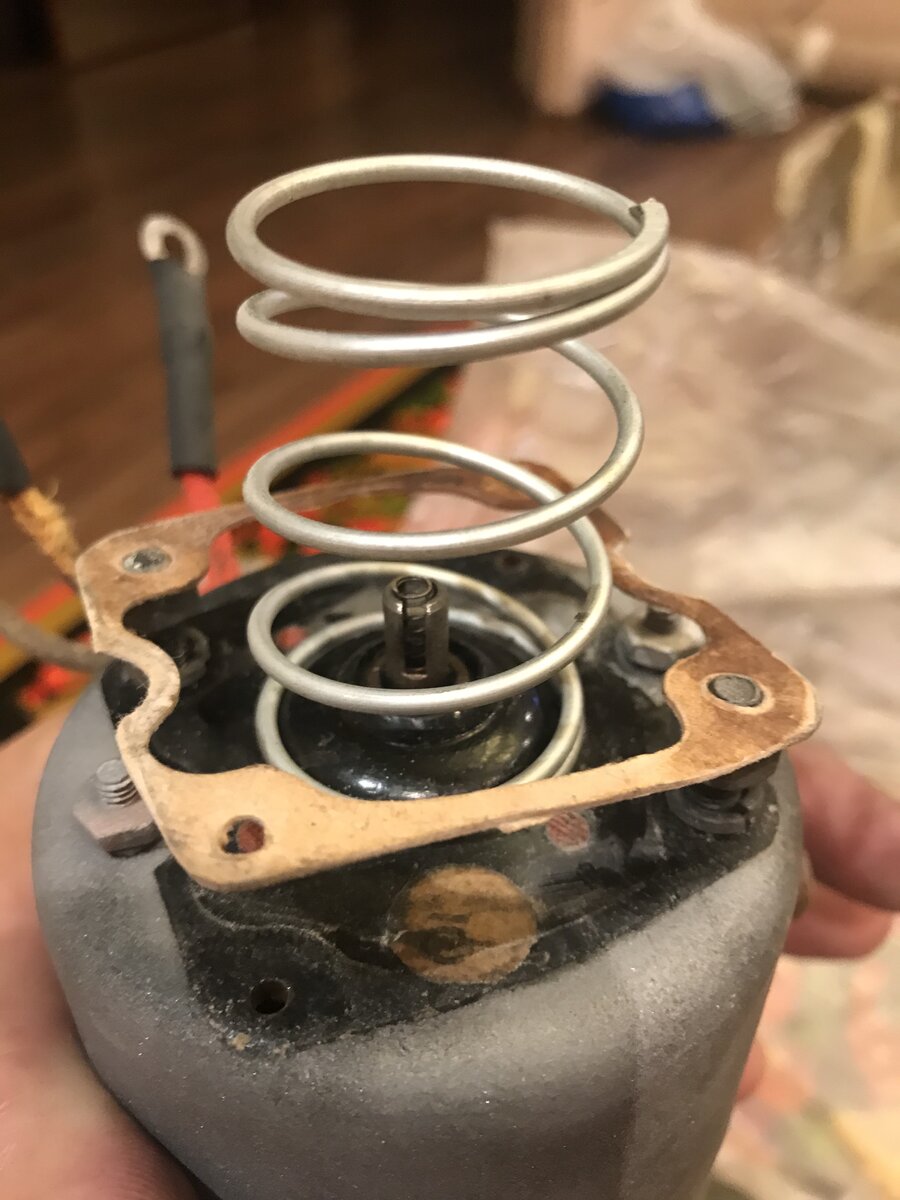

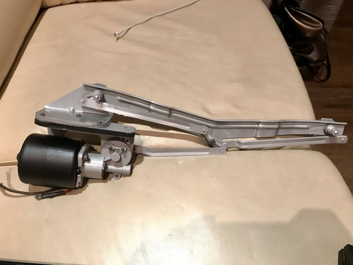

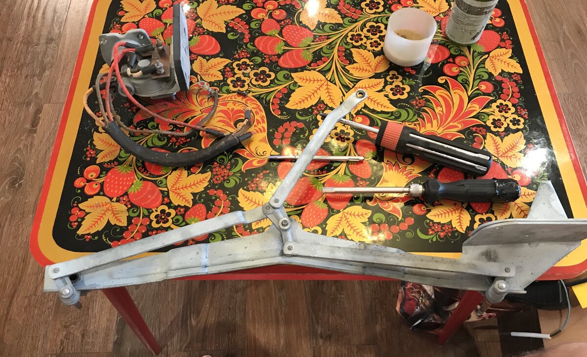

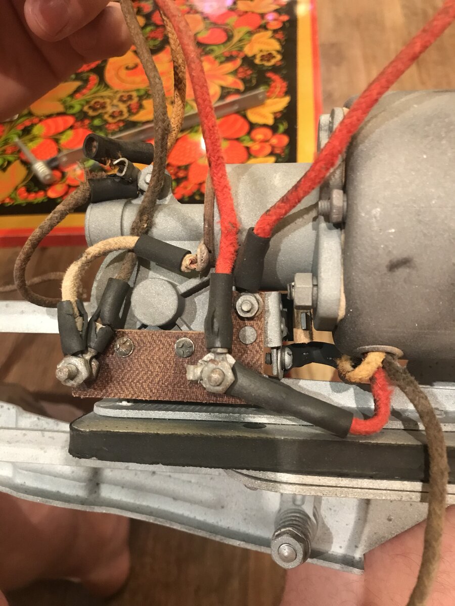

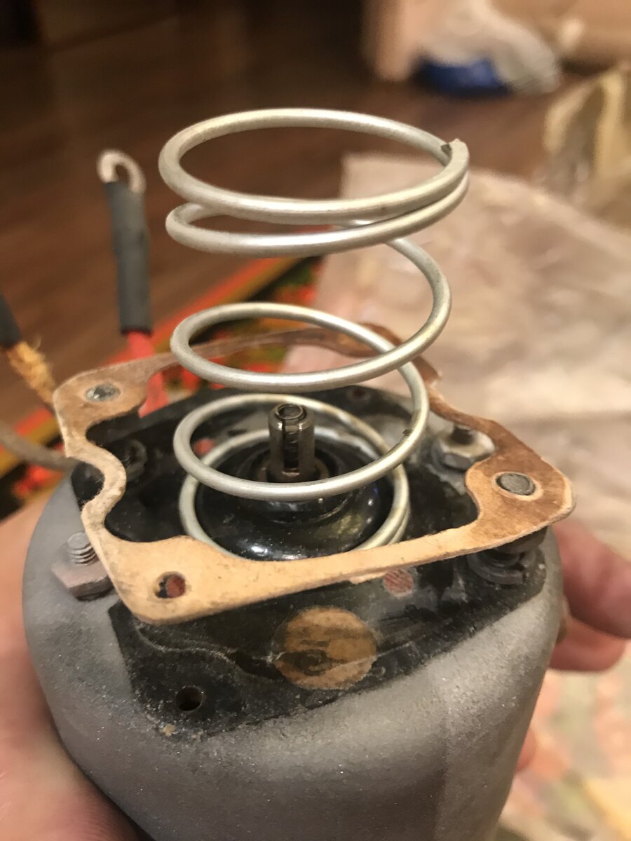

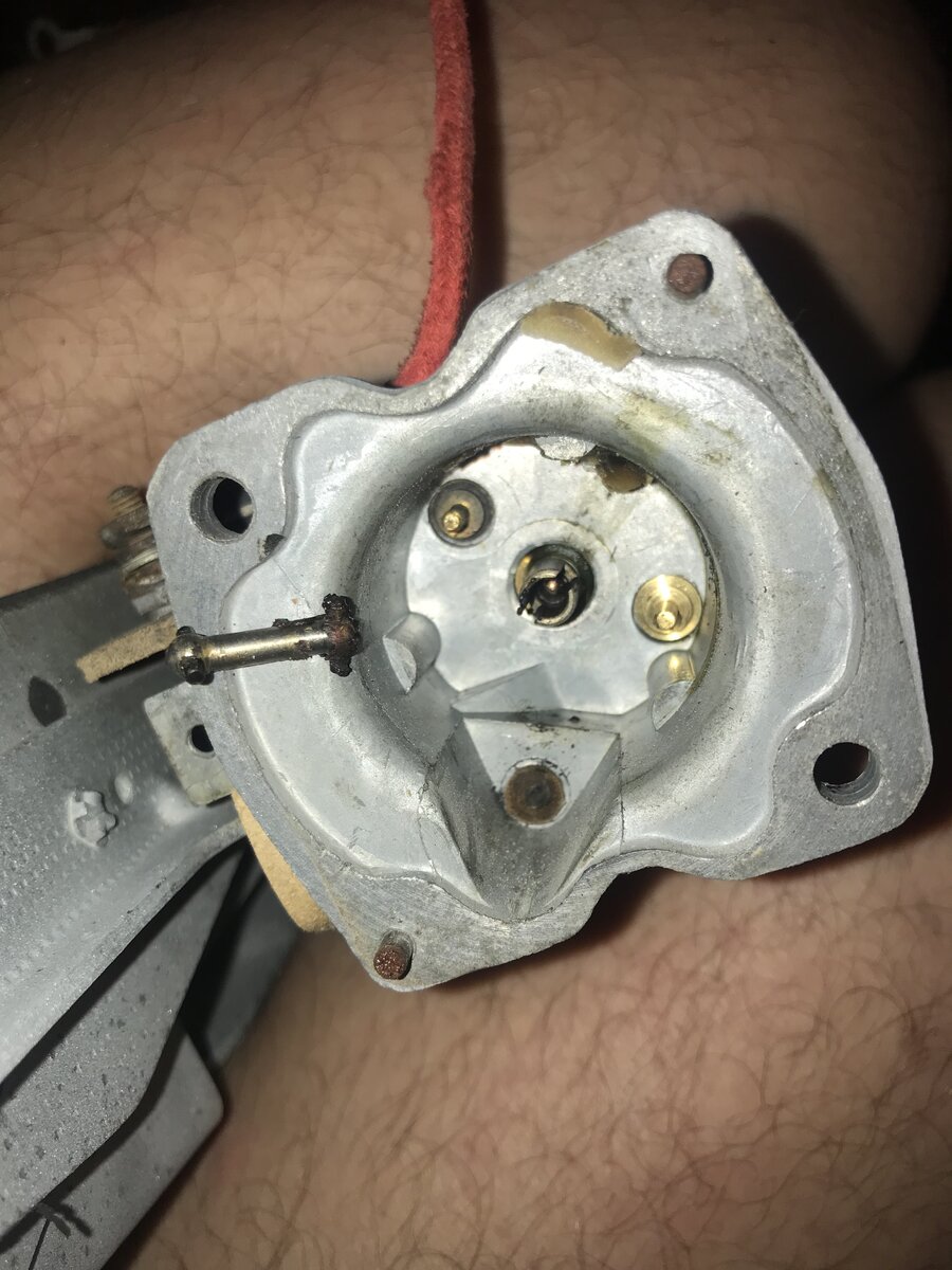

Вечером собрал мех часть механизма трапеции после ремонта. Работает :)
P.S.: двигатель вверх ногами поставил... вывода надо вниз. Сейчас только заметил. :(
4 741
8 958

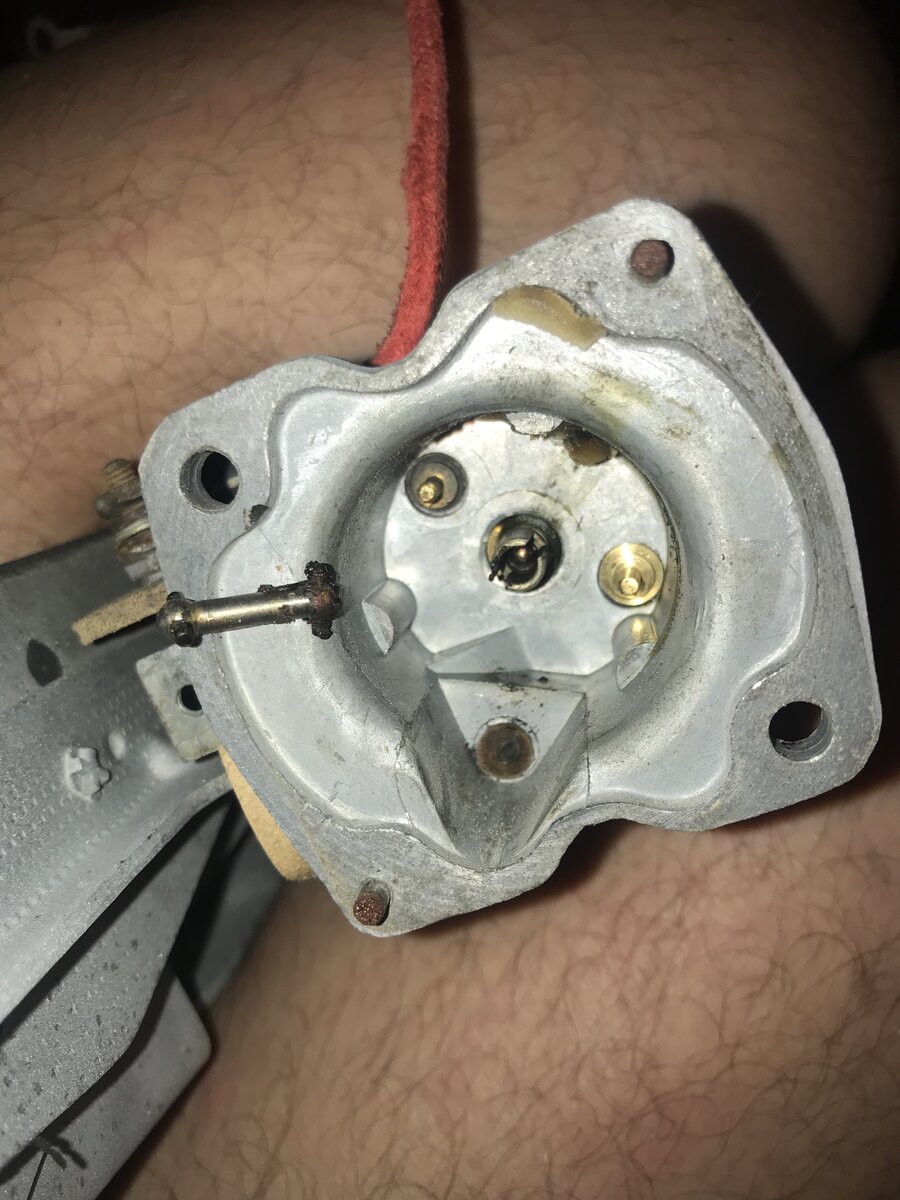

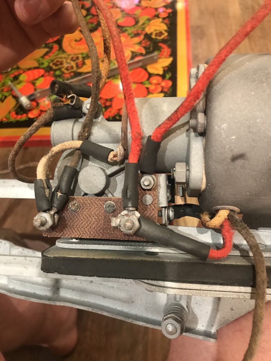

Малая скорость ненормально медленная .
3 652
6 051
4 741
8 958
Думаю да . Проблема с обмоткой двигателя . И ещё: он должен останавливаться в одном положении дворников. Это добивается подключением
Там стоит концивик на "шестерни" он и отключает в определенном положении.

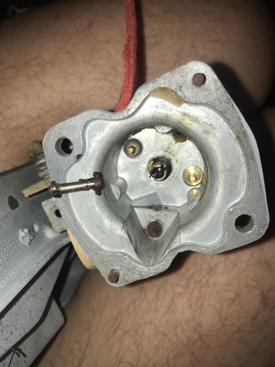

Коротыш может быть между ламелями коллектора. Зазор между ними надо прочищать иголкой
Реакции: БЕГИмот
3 652
6 051
Спасибо!
Буду снимать двигатель с трапеции, чтобы развернуть проводами вниз, разберу двигатель ещё раз. Прочищу. Я там чистил, но не очень тщательно. Прочищу с полной ответственностью.

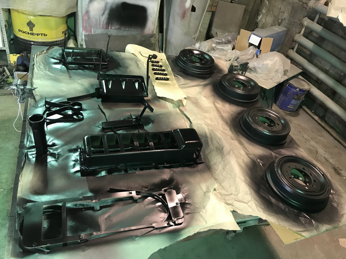

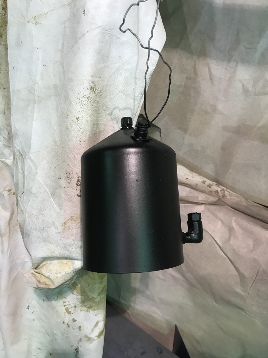

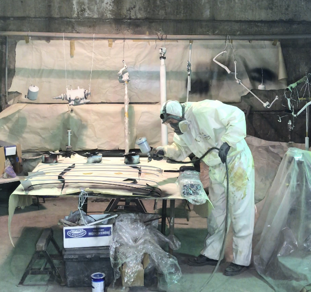

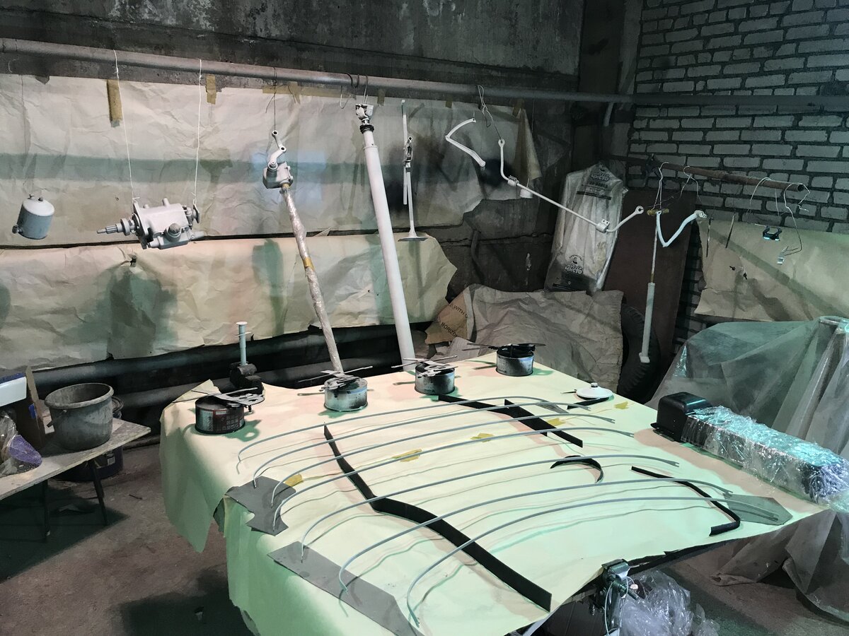

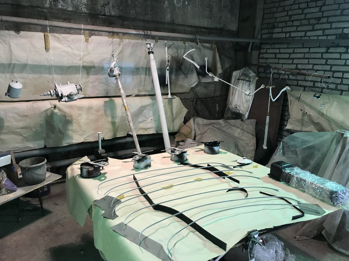

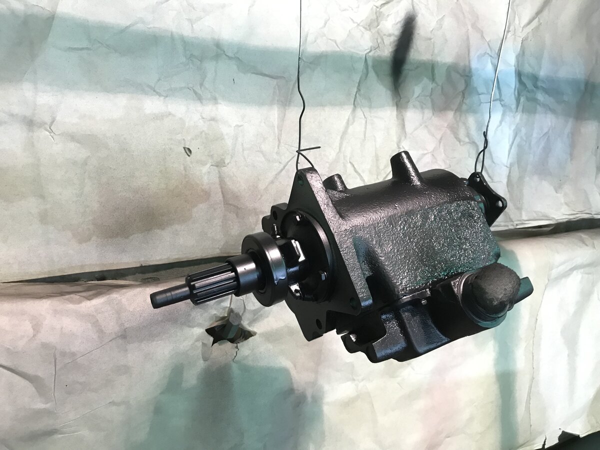

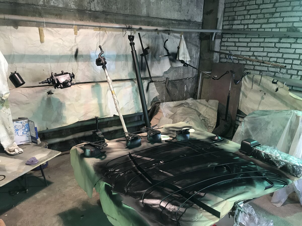

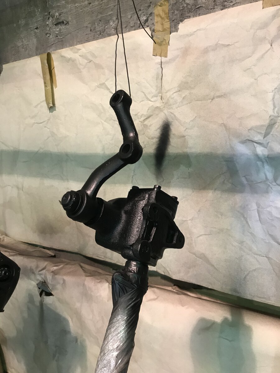

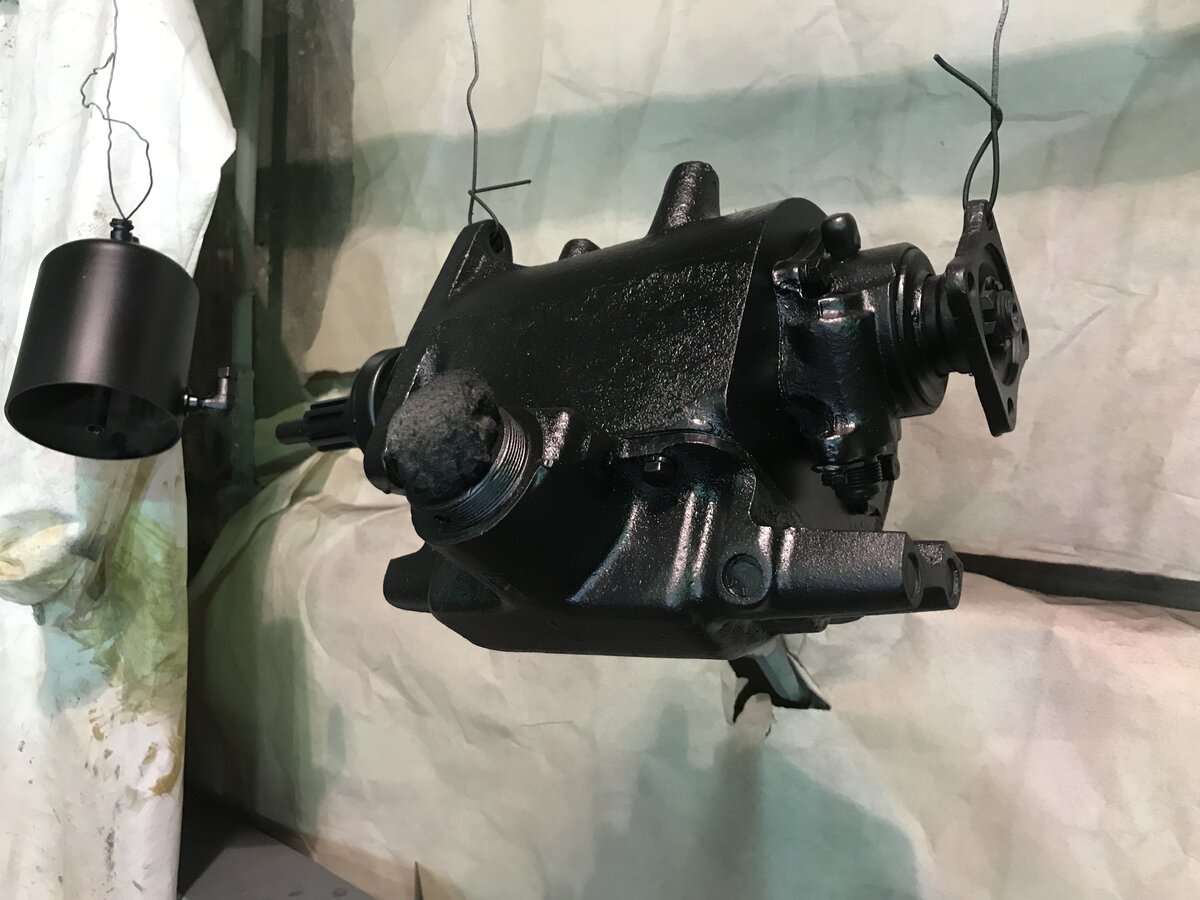

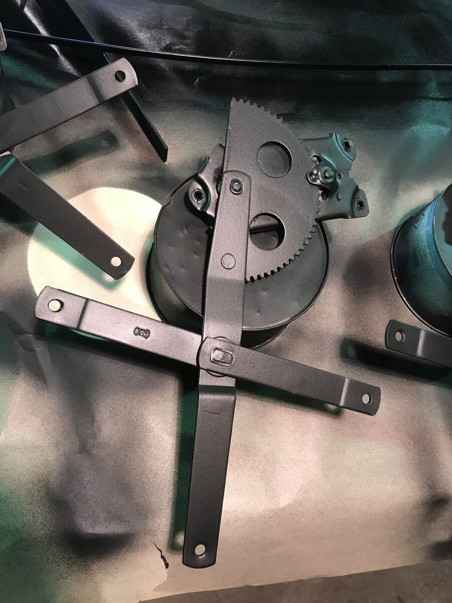

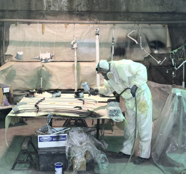

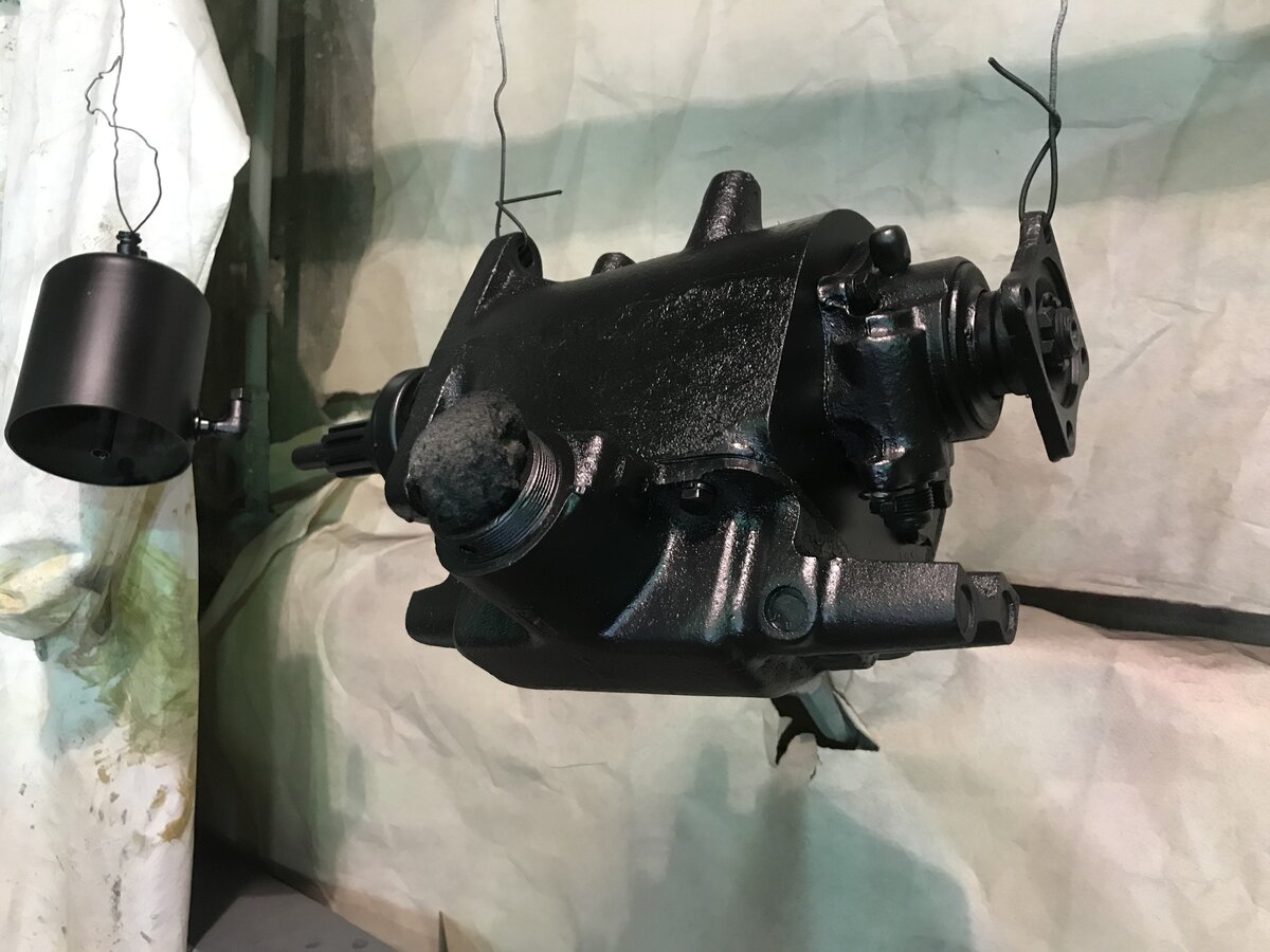

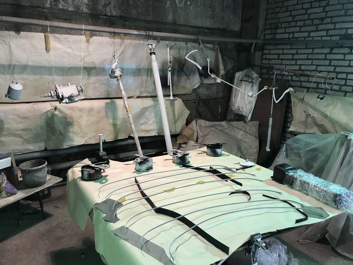

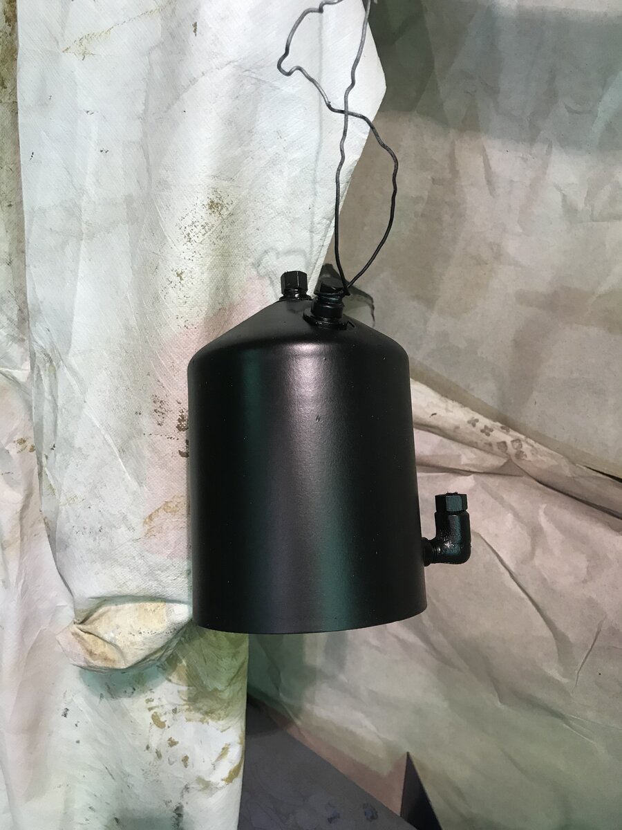

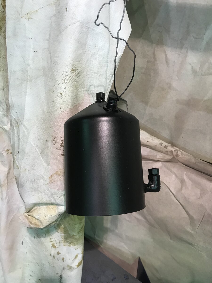

Решил сегодня продолжить чёрным красить.... вернее - готовить, обезжиривать, красить!
Чёрный матовый:
Реакции: TUNER и Mexanik1980

Ты же вроде уже занимался очернительством?
За один раз не успел всё очернить.... и ещё придётся! То одно найду, то другое.
Сегодня нашёл пластину от печки и вспомнил что сами педали ещё где-то в коробках лежат...
бесконечный процесс :)
