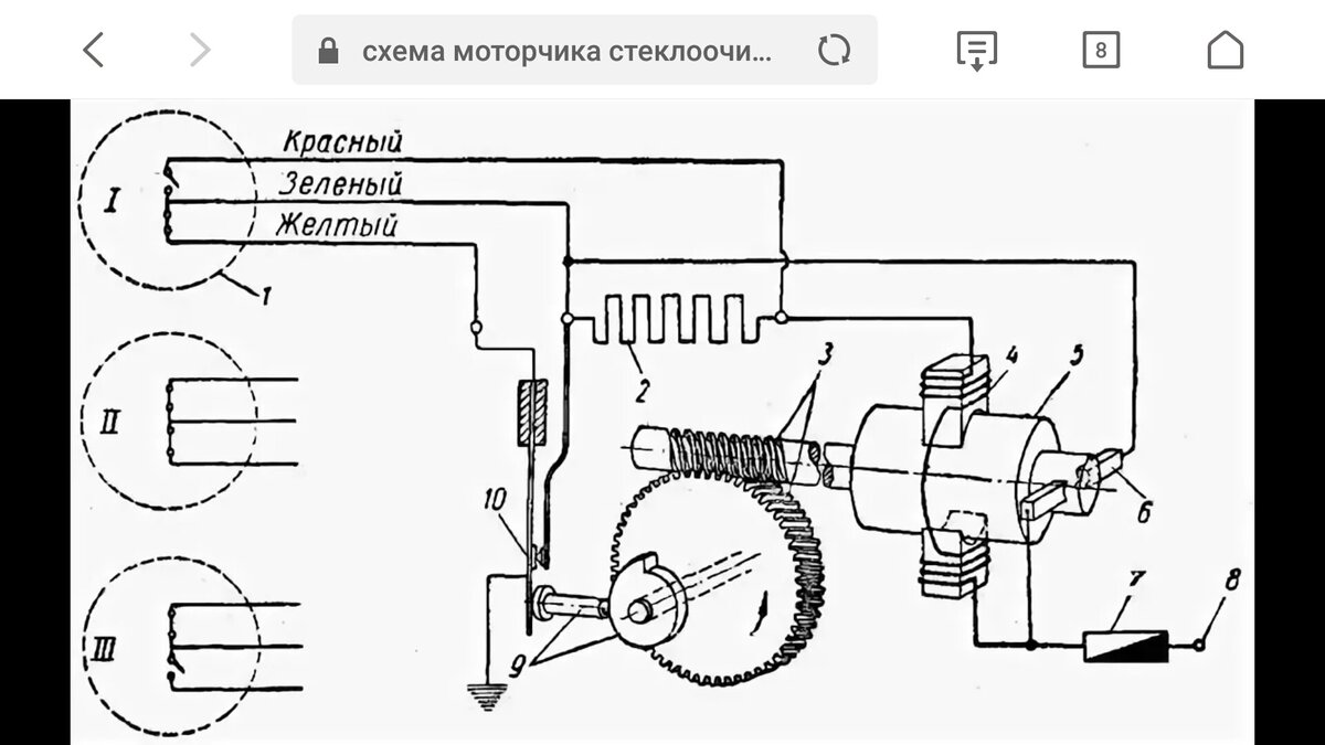

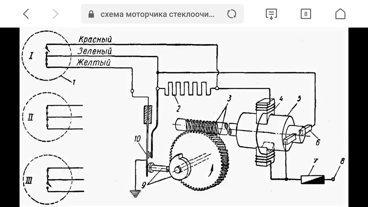

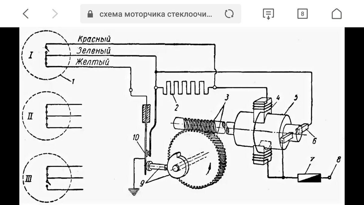

Если не путаю то : один провод это одна скорость медленная . Большая скорость - это + на 2 одновременно вместе соеденённых провода . По цветам не помню

при родной схеме один проводок идет на + массы,красный - на переключатель, и желтый на сопротивление. Если переделано то все наоборот. то есть желтый с красным цепляются на сопротивление один до один после.
Спасибо!! Андрей, спасибо за схему, очень пригодится при сборке трапеции.
Два коротких вывода из двигателя в «кучу» - вторая скорость :)

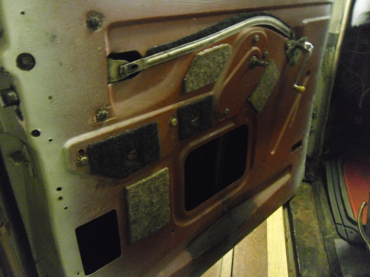

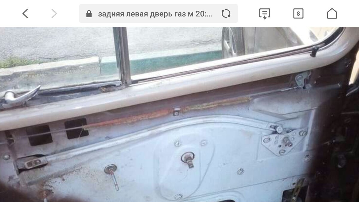

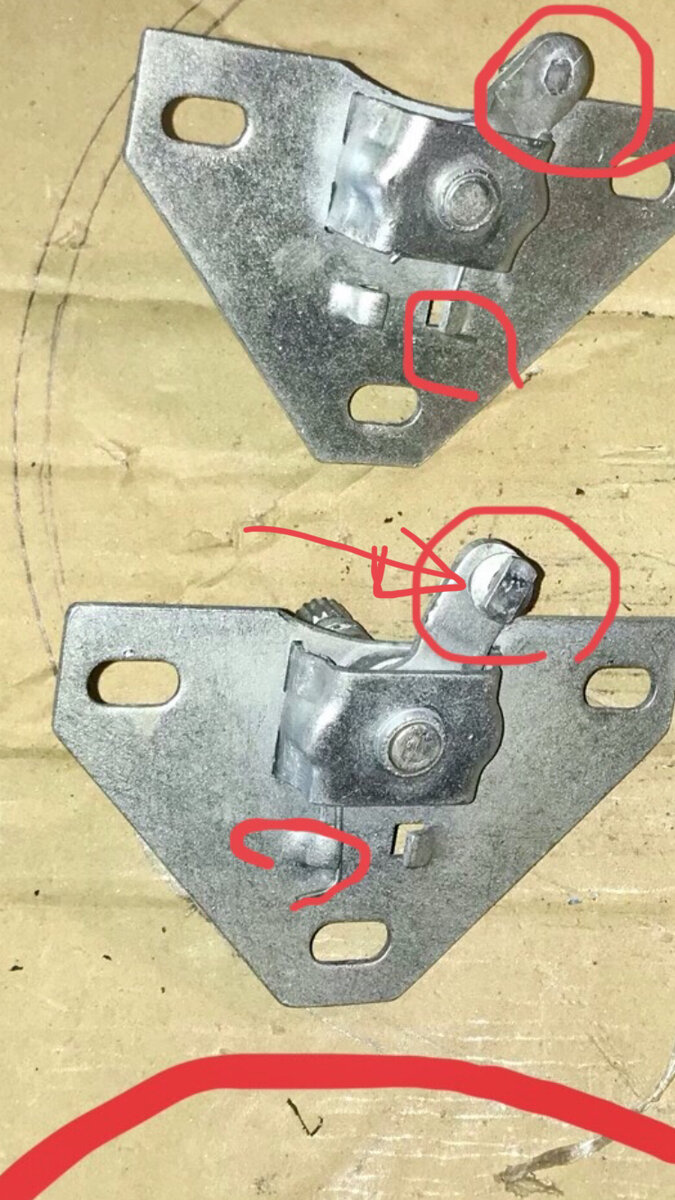

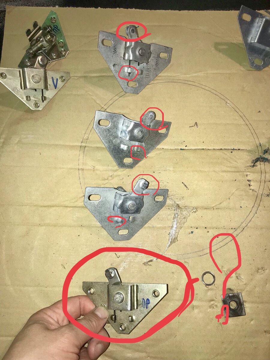

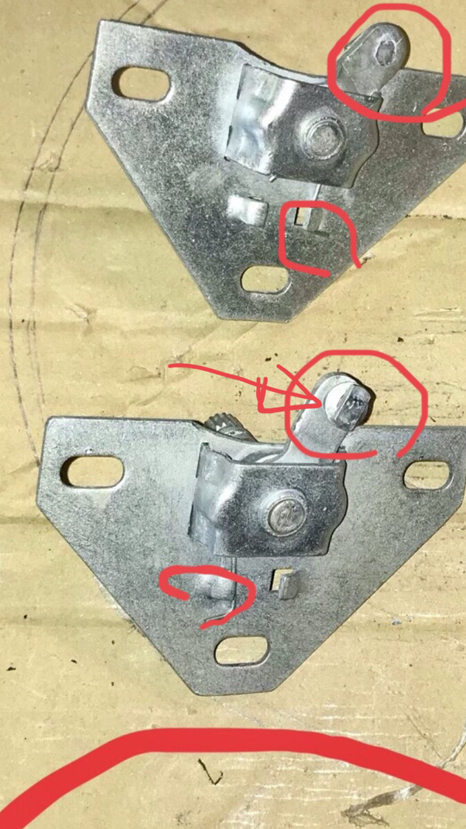

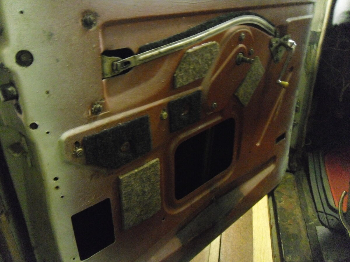

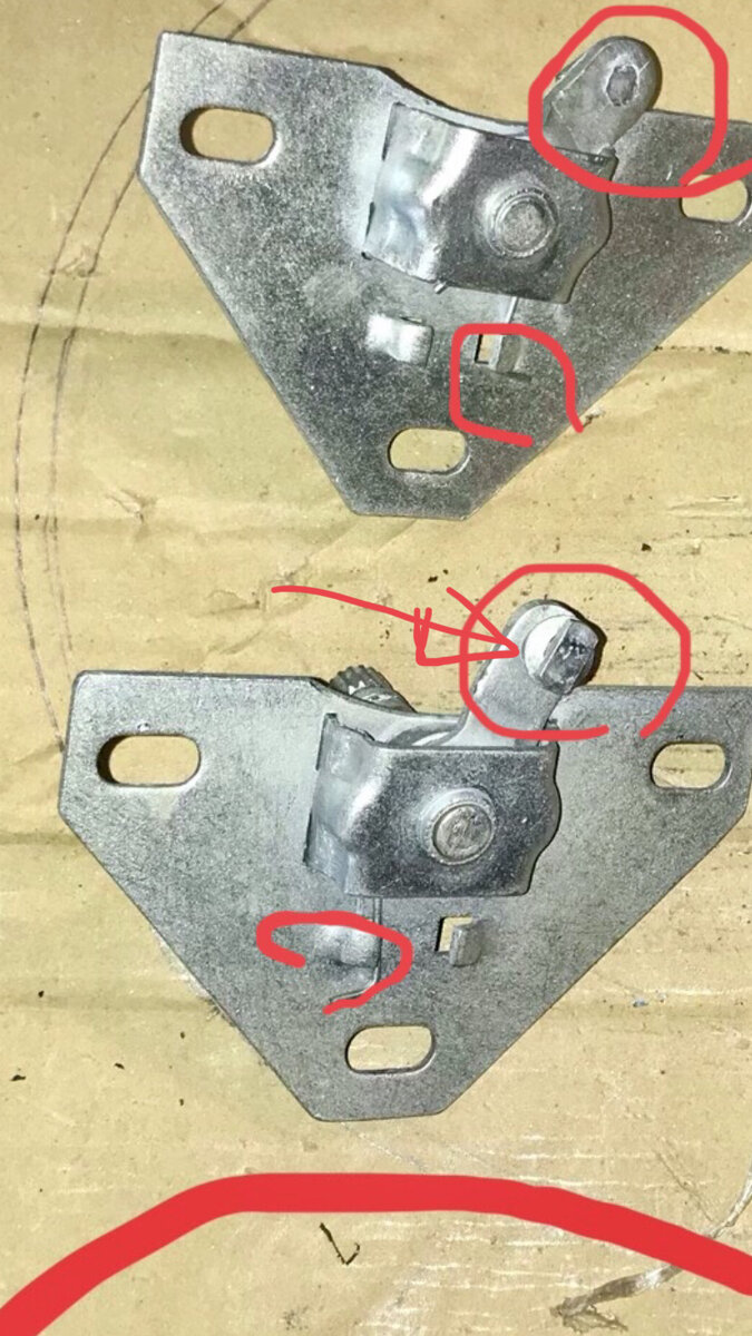

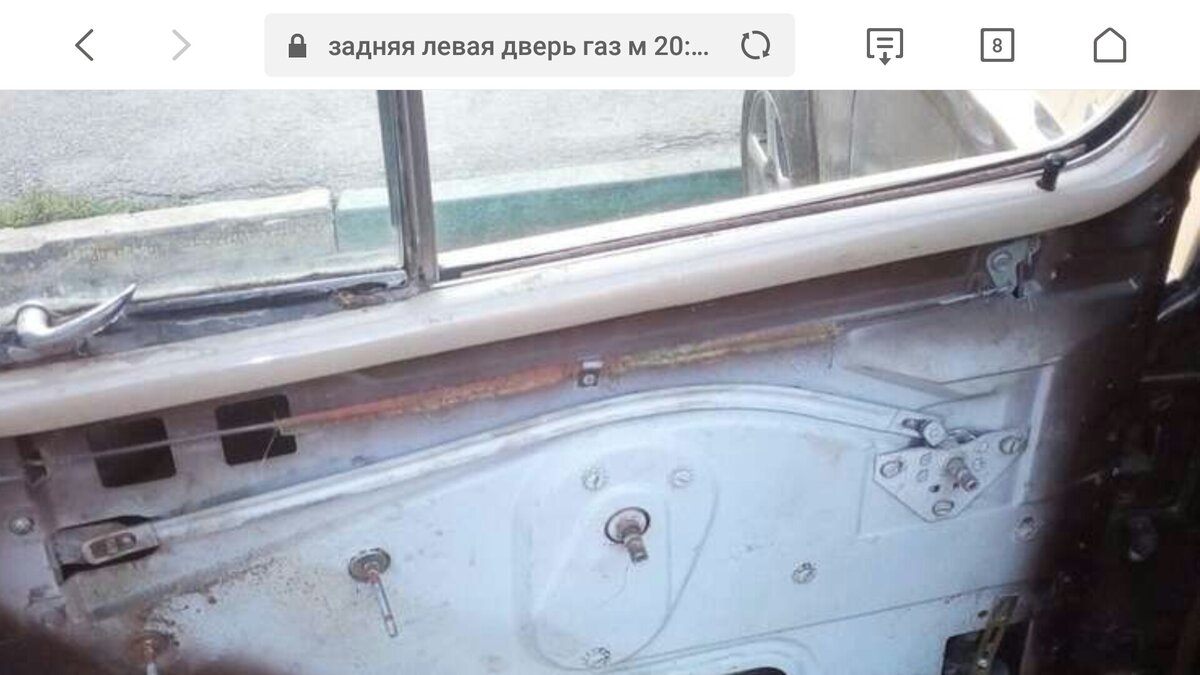

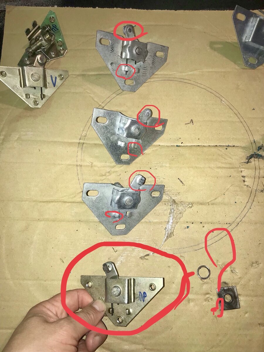

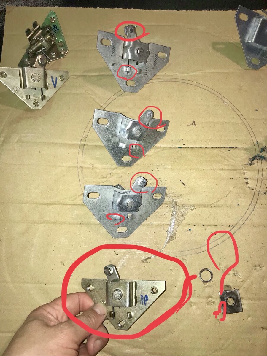

Вчера в очередной раз поставили в тупик замки дверей.... три снял с машины (четвёртая дверь голая была). При замене пружин обратил внимание, что помимо положения собачек и штифты крепления для тяг направлены в разные стороны (обвёл)
Это так и должно быть???
И самое главное- какой мне искать оригинальный для задней левой двери? Как в руке держу от УАЗ??
(Подобрал методом дедукции)

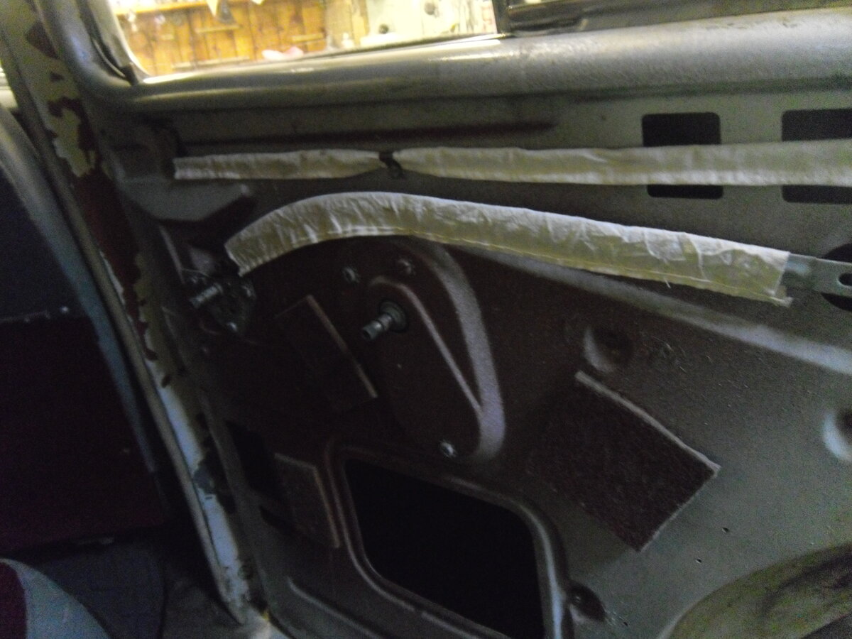

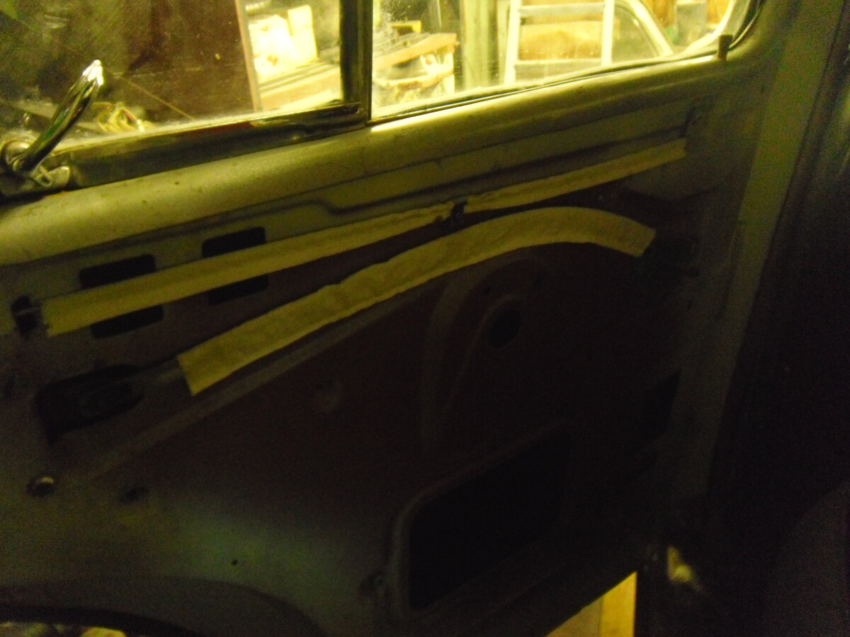

В руке правый, тебе надо что выше.
Вот фото.

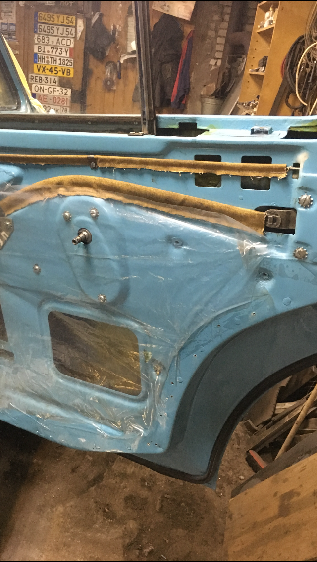

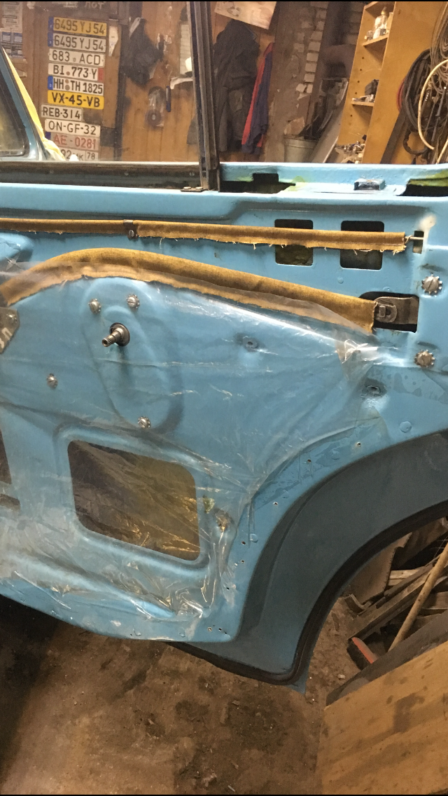

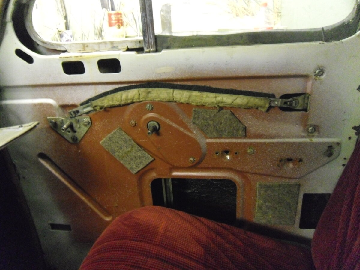

Когда на своей перебирал - столкнулся с проблемой, на правых дверях замки были как на Вашем фото внизу - креплениями для тяги наружу, на левых дверях - эти крепления были вовнутрь. Высверлил их и перевернул наружу. Если и вовнутрь - то тоже работает, но два минуса: 1. Тяга протирает рубашку двери; 2. Под тягой по Фен-шую должна быть наклеена шумка из войлока, да и сама тяга в тканевой чехол прячется. Если крепление вовнутрь, то для шумки и чехла просто нет места.

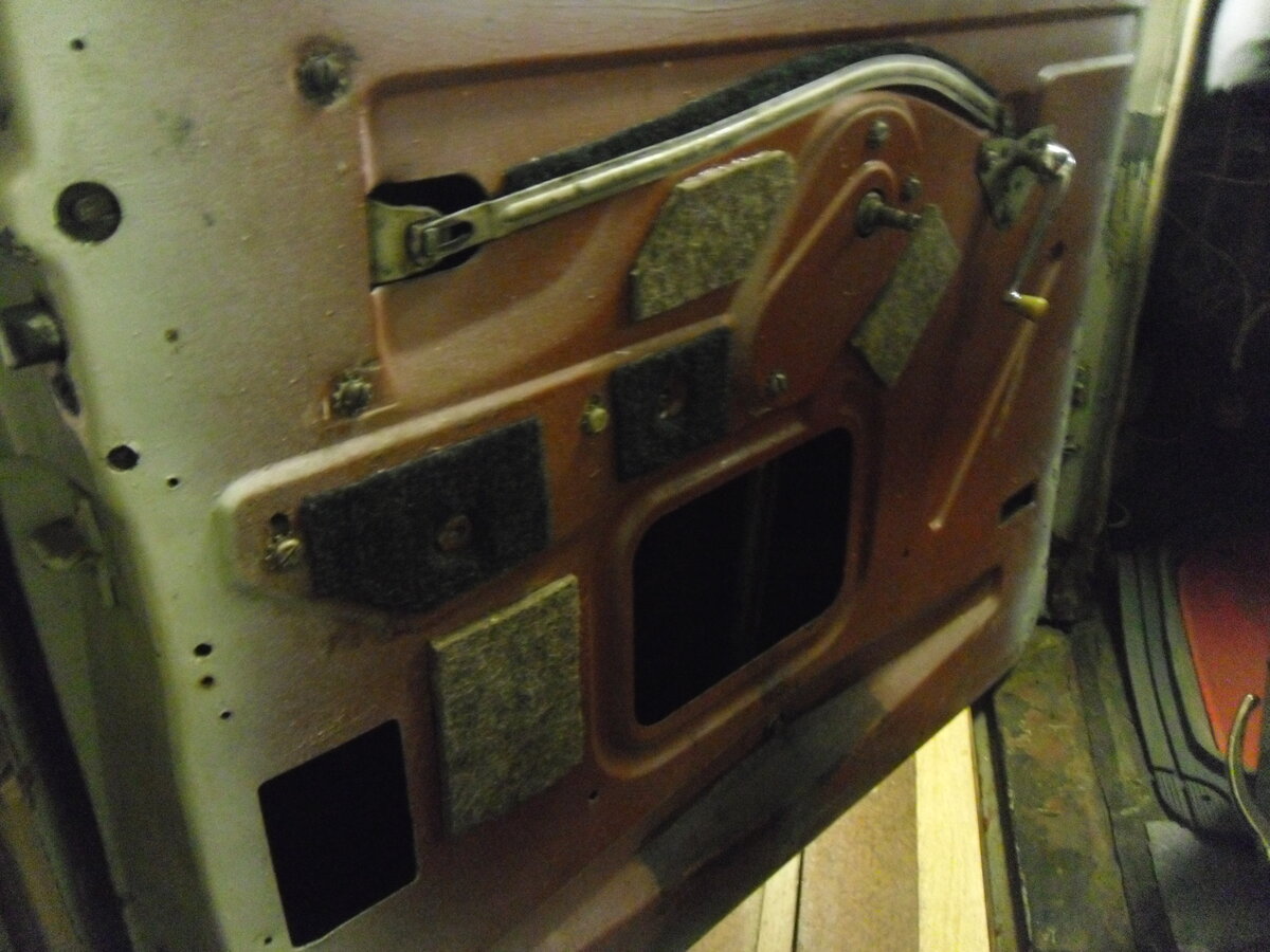

Вот фото.

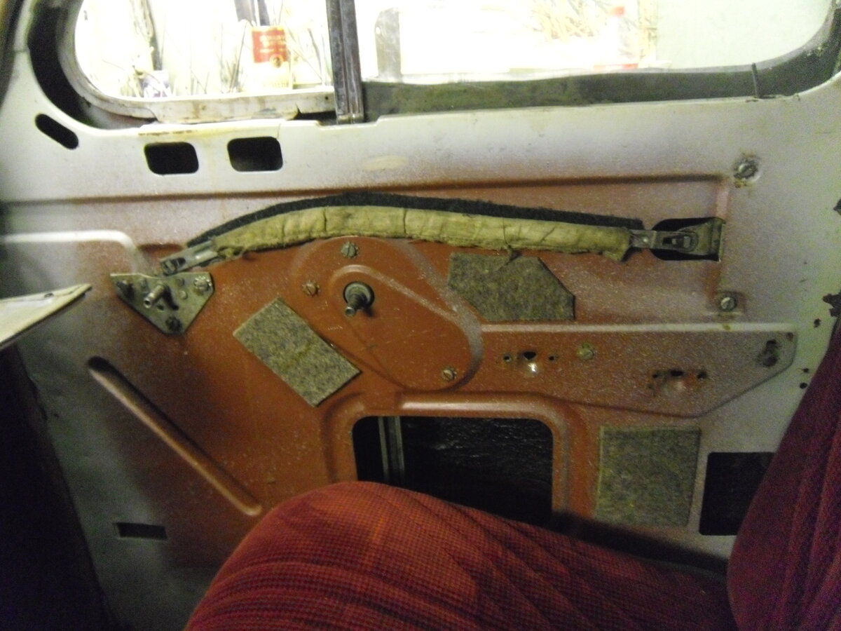

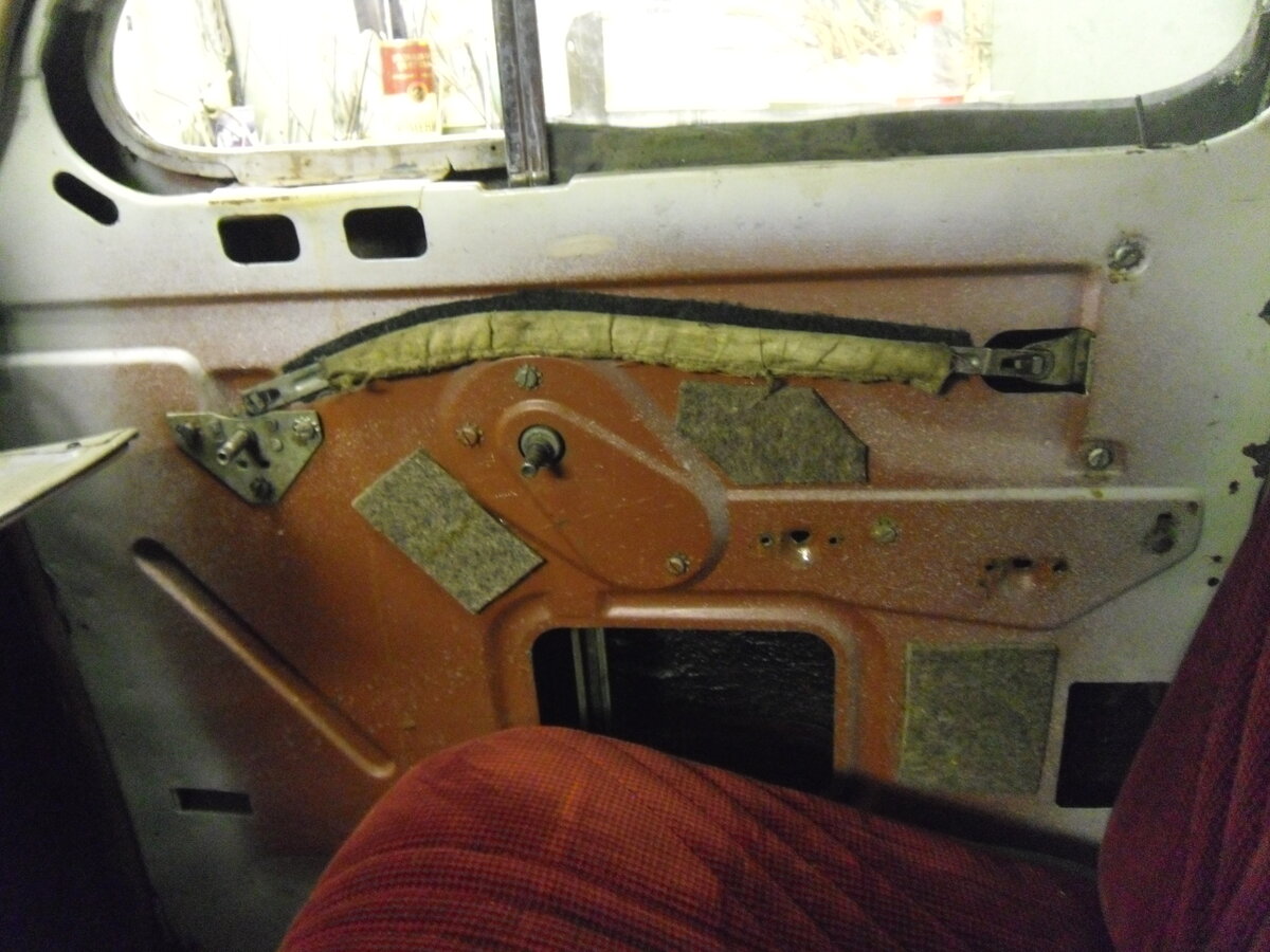

Супер! Наглядно!
Осталось разобраться с правильным направлением крепежа тяги. На фото Андрея штифт направлен к двери. А у меня один механизм с направленным в салон :(
Как правильно? Все три замка стояли на машине. Может разница передние-задние двери??
Холоднов, в твоих словах железная логика и объяснение... но почему есть два вида?? ;)
16 331
10 800
А остальные у тебя к двери направлены?
16 331
10 800
вот фото перед наружу зад внутрь

Наружу
