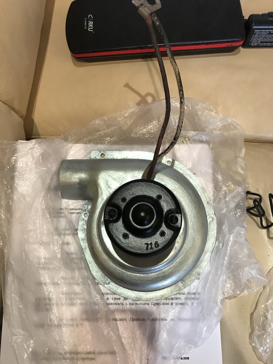

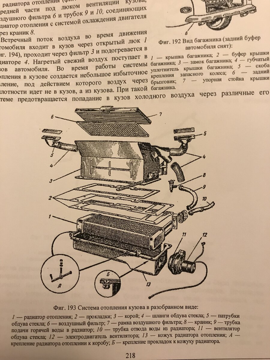

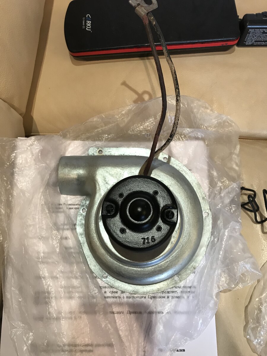

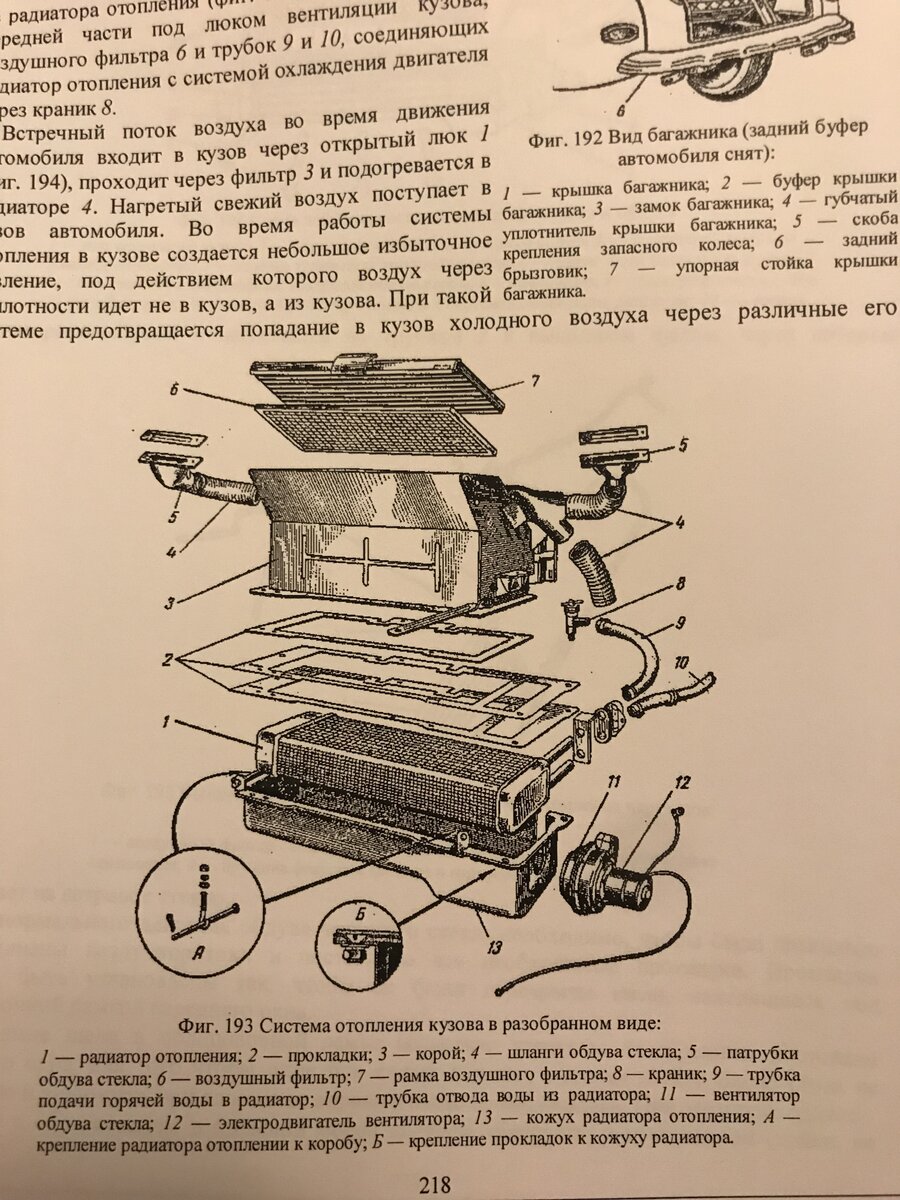

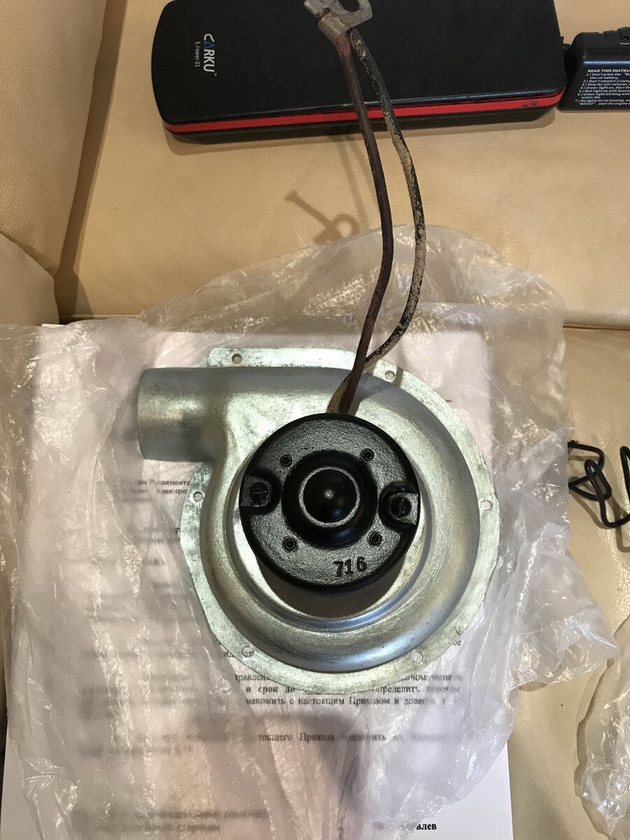

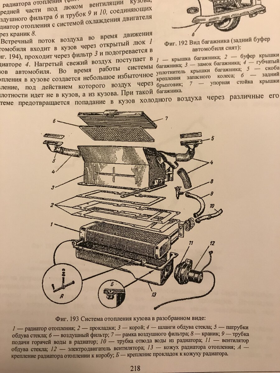

У меня вопрос по вентилятору печки, как стоял двигатель? Куда провода должны быть направлены? Правильно поставил??

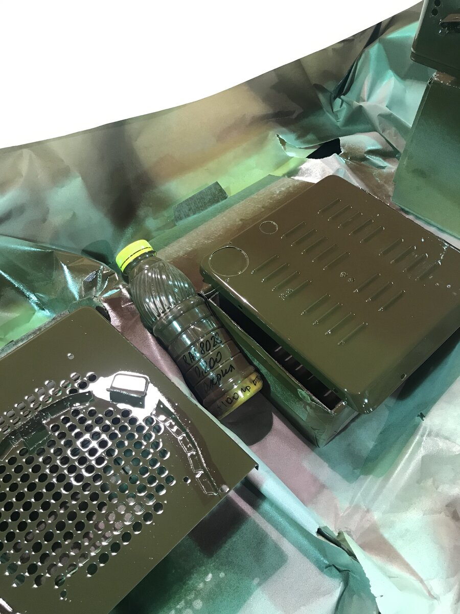

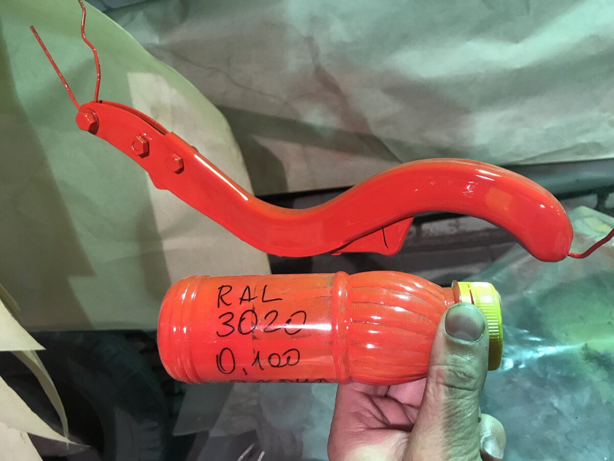

Сплошное удовольствие делать своими руками готовые к установке детали :
Красный RAL 3020
Коричневый для радио RAL 8028 (очень соответствует оригиналу)!!

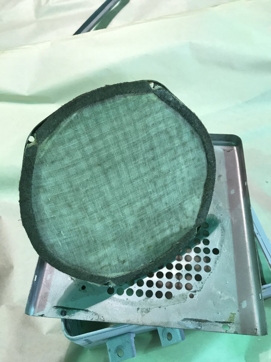

Я заклеил и оставил места где было обозначение динамика и ещё чего-то :) потом фото для сравнения добавлю.

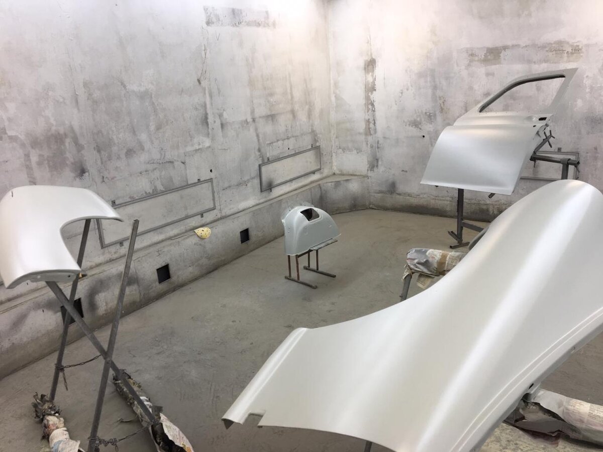

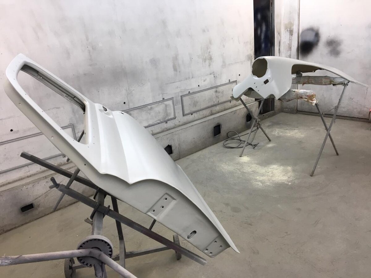

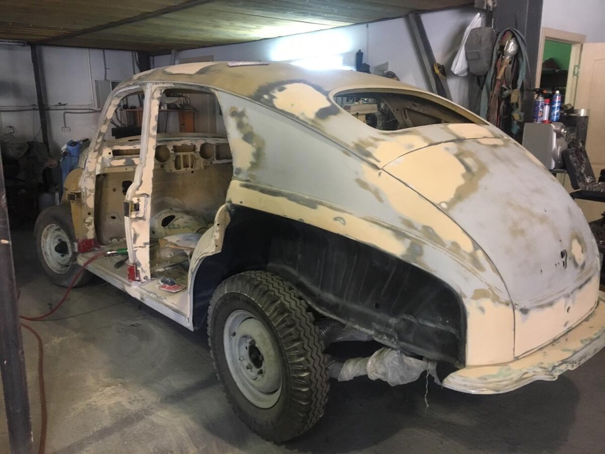

Новости из сервиса, работы продвигаются - покрыли грунтом:

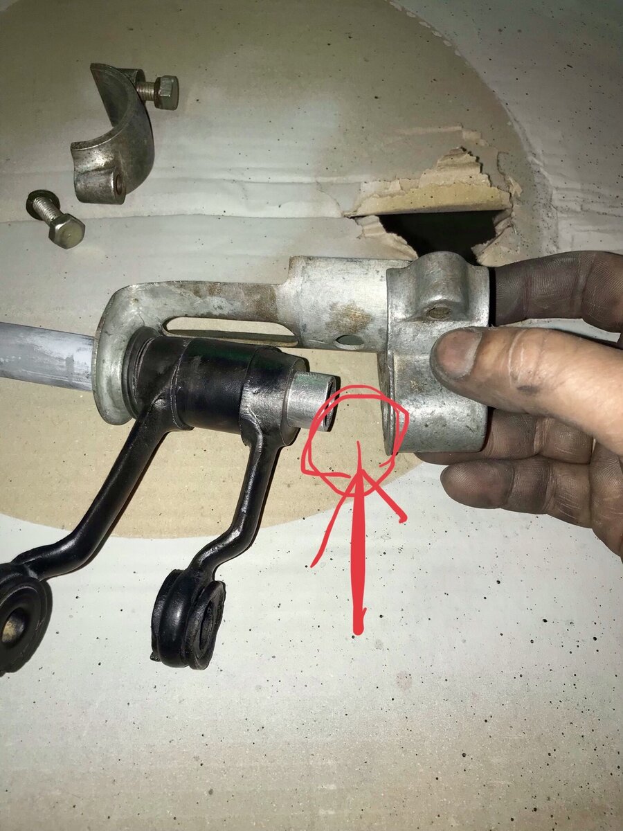

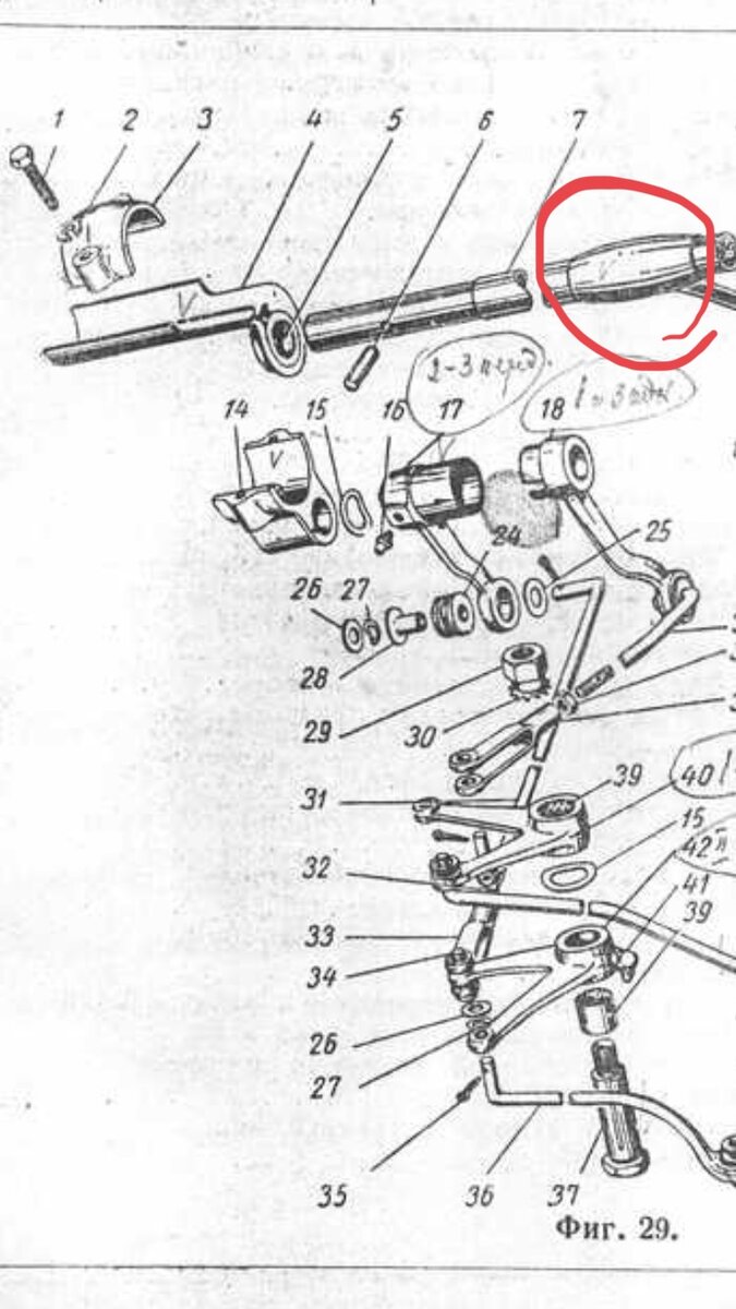

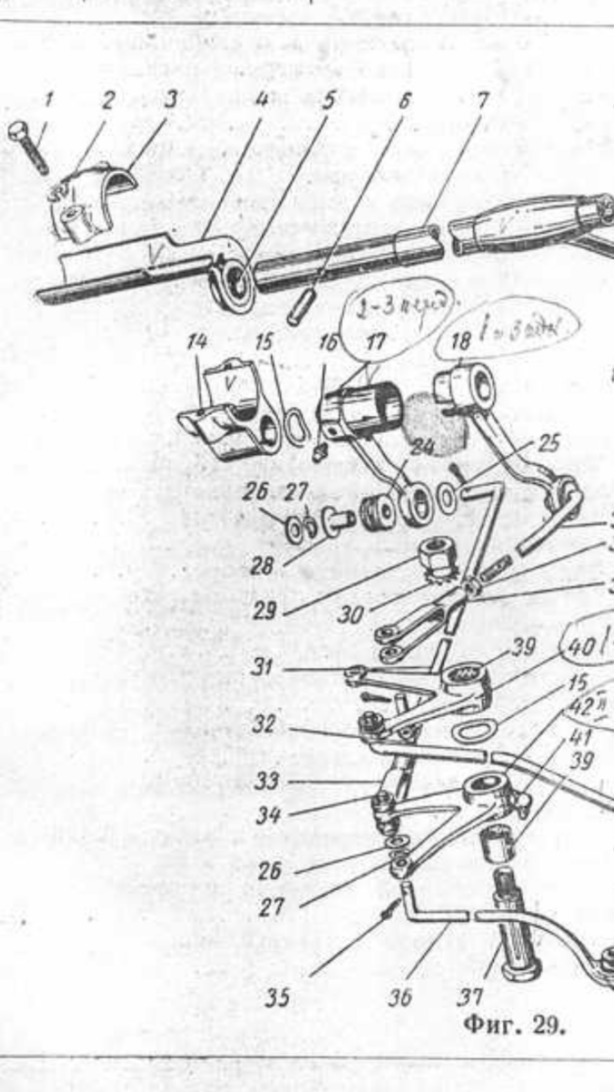

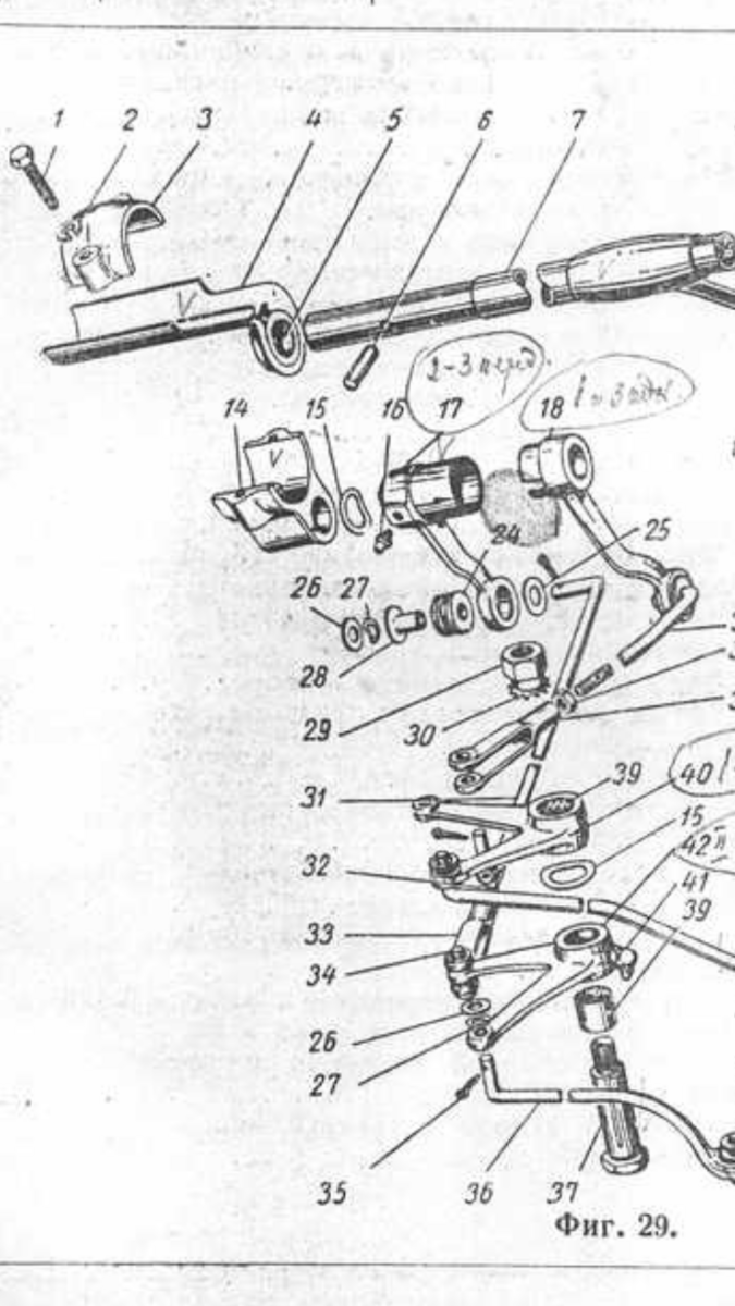

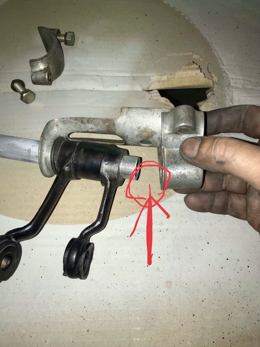

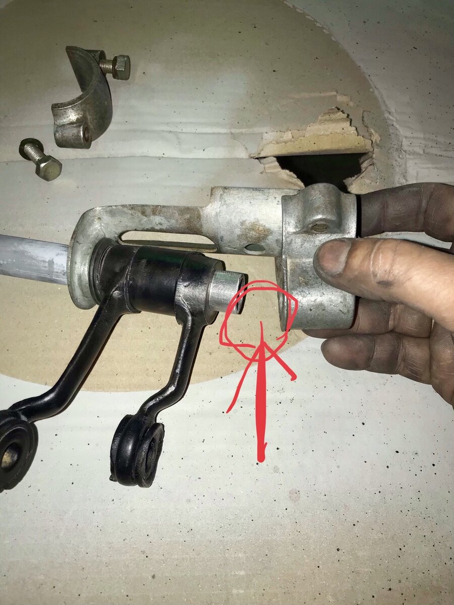

А у меня вопрос по кулисе переключения передач. Разобрал свою... промыл, почистил. И вот смотрю и думаю: вроде пружинка снизу должна стоять.
Есть просверленное отверстие снизу в кулисе глубиной 2-3 см.
По схеме вроде нет.
Как думаете?

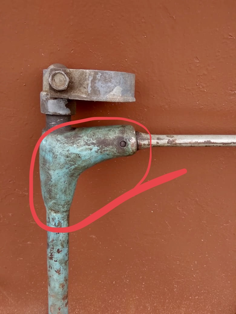

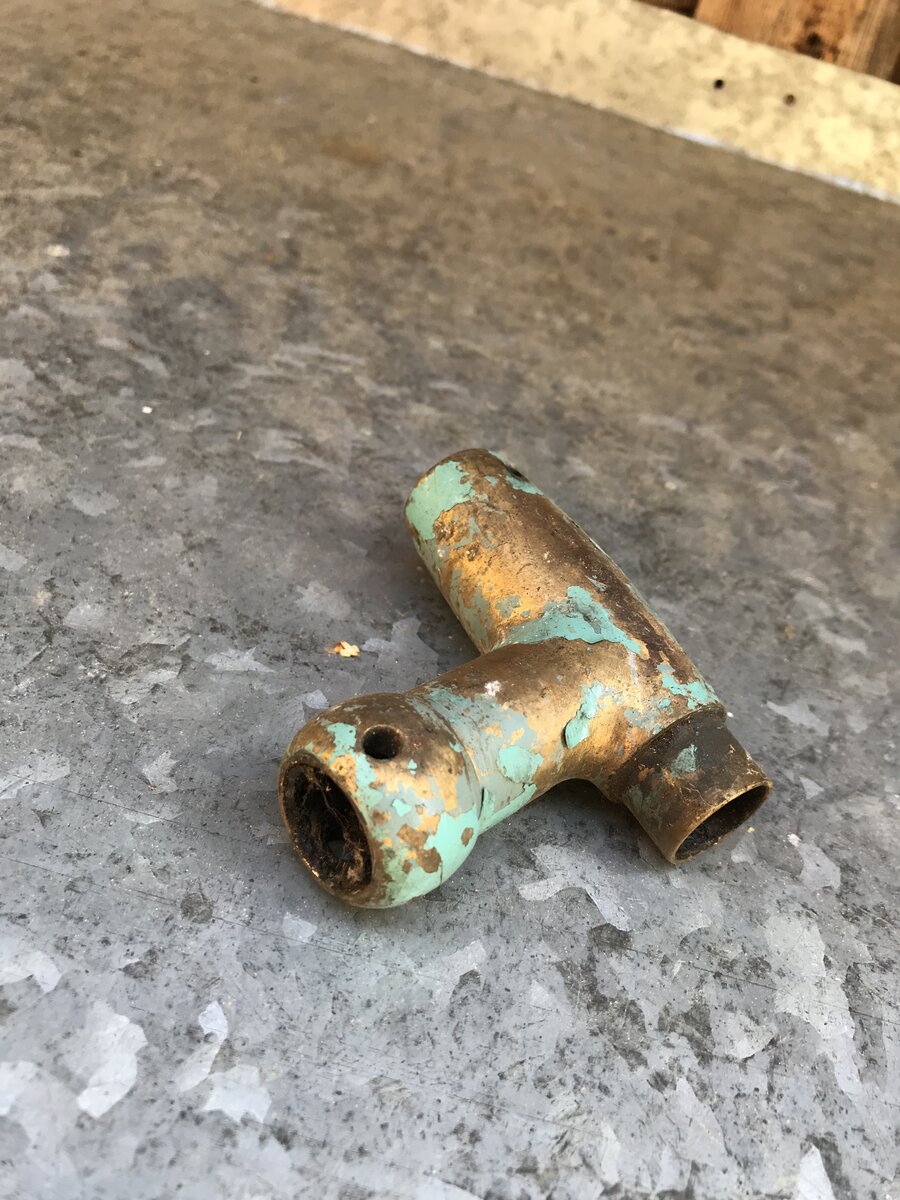

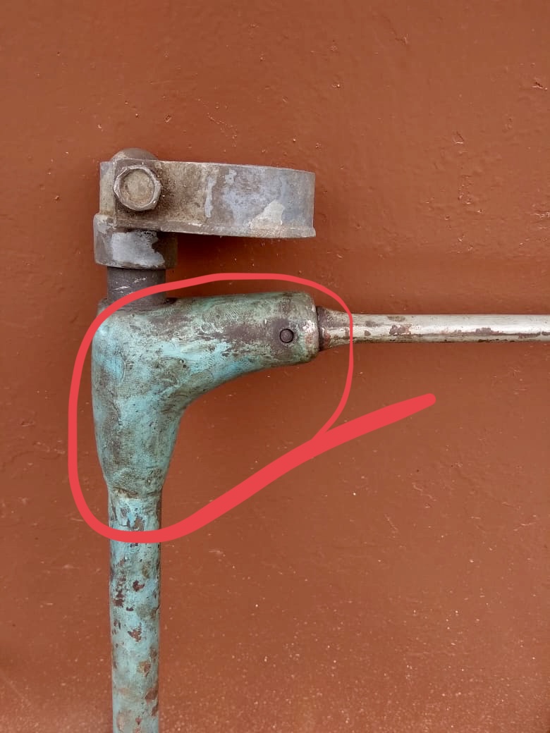

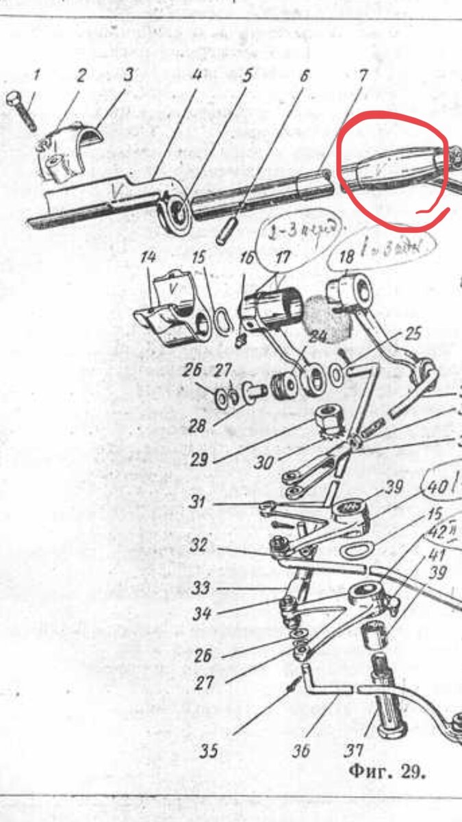

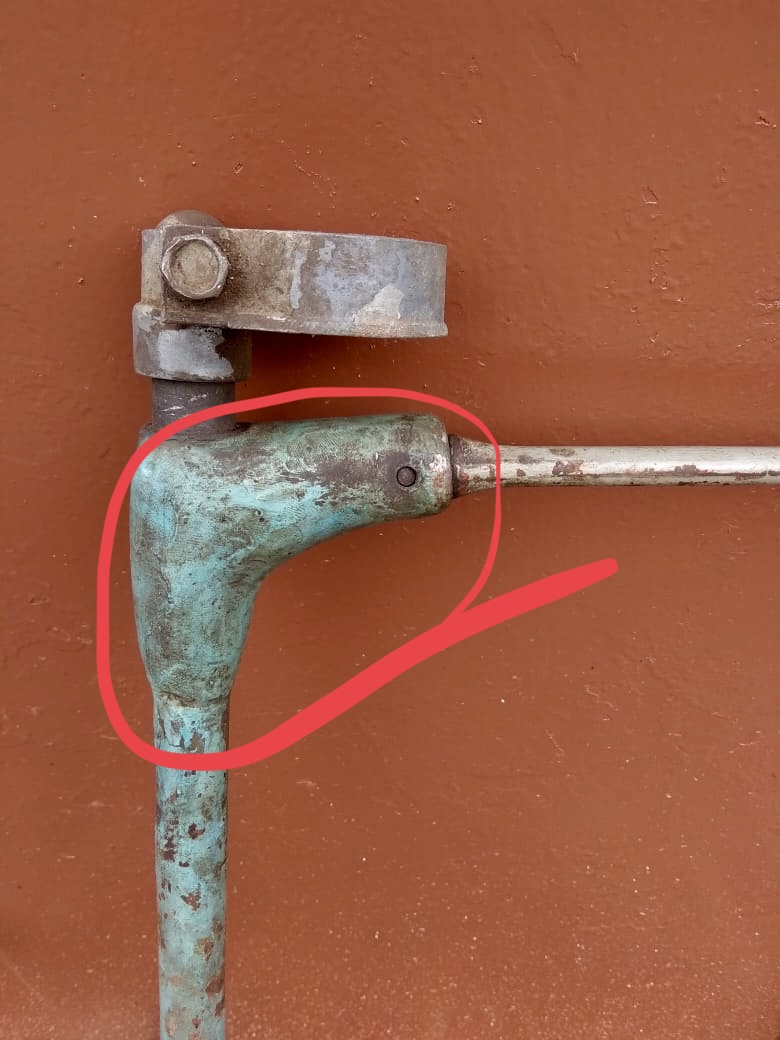

А как снимается этот набалдашник?? Он на резьбе или в натяг сидит на кулисе?
По мануалу и чертежу не понятно :(
Кто нибудь снимал?
13 439
5 958
Если речь про нераземное соединение от палки к силуммновому отростка, то никак
3 652
6 051

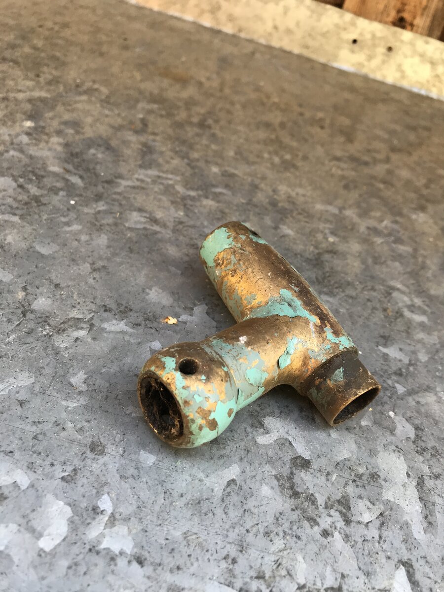

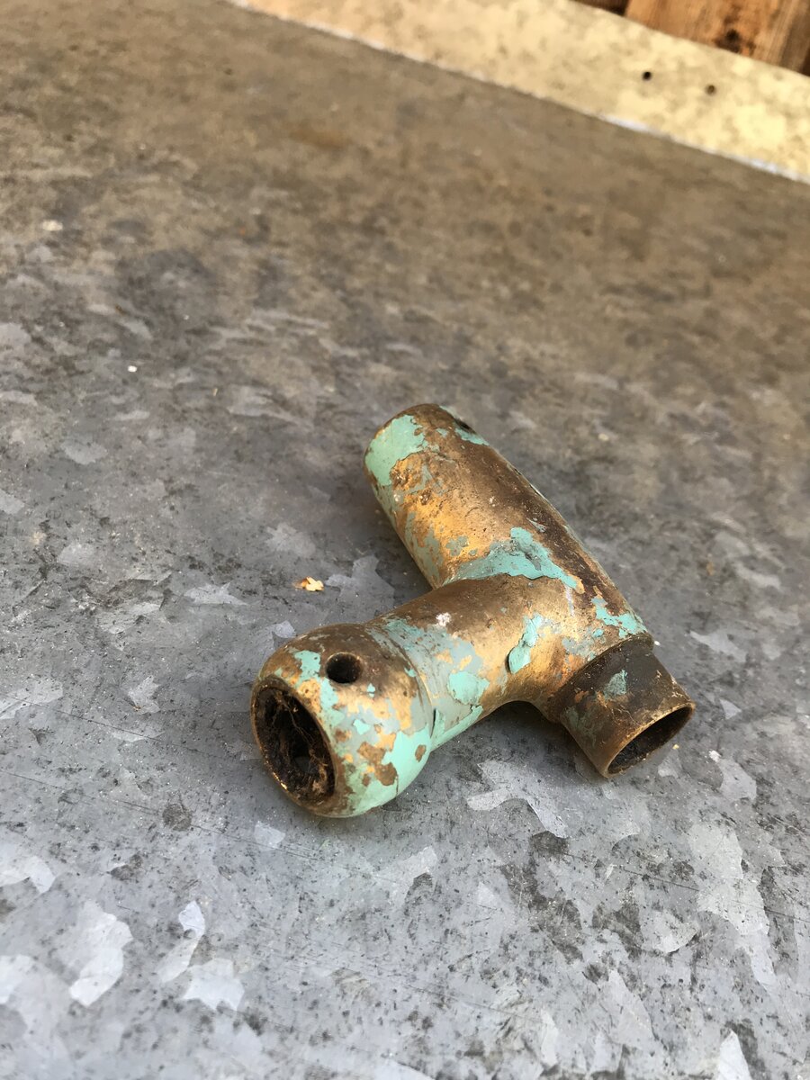

Да именно эта часть интересует. У меня он видно треснула и ещё в времена СССР её заклеили бельтингом. Нашёл отдельно эту деталь. Вот теперь думаю как её снять и насадить новую не сломанную. Или лучше не трогать?
Или через нагревание... сидит в натяг?
1 916
1 801
Второй, вроде из латуни(тогда самопал) и 21-й сильно напоминает.
Гуру, какие ещё есть мнения??!! Напишите плиз 🥺
9 262
10 143
снять то не проблема)
как потом оставить сидеть ?
ну есть вариант медью заварить, но я честно не представляю как в этом месте медь работает
может лучше сделать стальную, тогда и с посадкой вопросов меньше будет

13 439
5 958
Да просто искать целую, они периодически пробегают
1 916
1 801
Латунь к стали паяется оловом прекрасно.
Реакции: БЕГИмот
13 439
5 958
Да, через кислоту или пасту(вюрт и пр.)
Реакции: БЕГИмот
