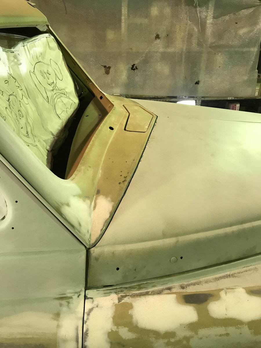

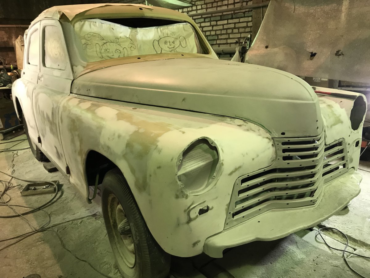

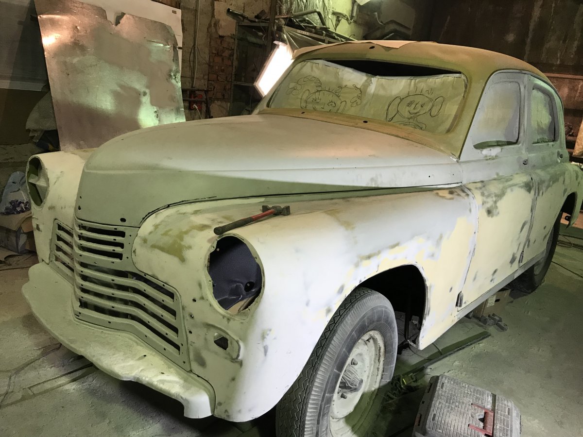

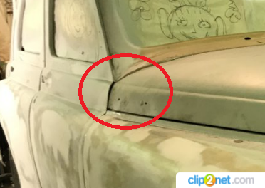

Сделал подход к машине как к станку в спортзале :) - капот на месте и прекрасно открывается на системе шарниров! Зазор у капота с кузовом «выточил» вдоль лобового стекла - загляденье! Кстати, как написано в инструкции по эксплуатации 1952 года - «капот аллигаторного типа» :)
Клюв капота подогнал,... осталось заварить,... зачистить,...шпаклевкой покрыть :)

Капот лучше шпаклевать шпаклевкой с алюминиевым наполнением...Хорошо держит перепад температур ..простая шпаклевка может и не выдержать в один прекрасный момент хлопнешь капотом и где нибудь лопнет
