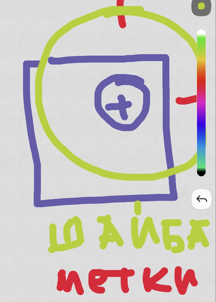

А как потом регулировать после покраски .... когда двигатель будет установлен??
Метки поставишь и по ним соберешь
Из нутри салона отметь положение винтов в проемах квадратов. Там можно и в грунте оставить вместе с метками.
Чертилкой обведешь шайбы (шайбы на винтах с минимальным люфтом).

Типа этого, или метки, или шайба)

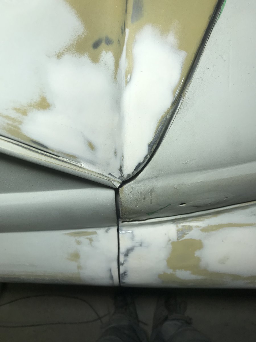

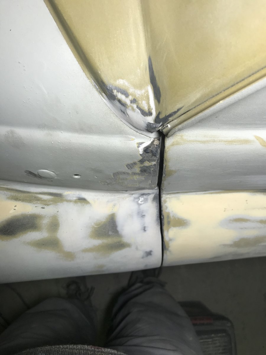

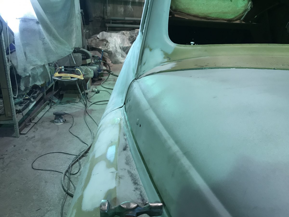

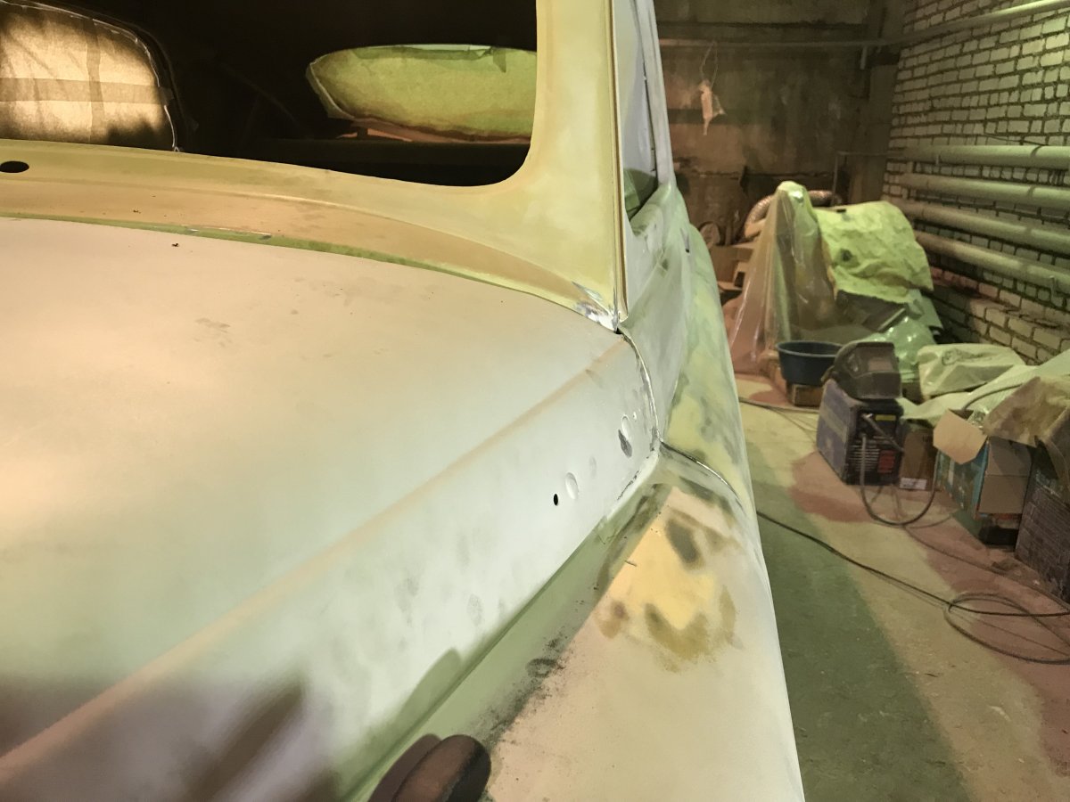

отпусти болты петли,между кузовом и основой петли вставь несколько полосок металла,4-5мм( шайб или подобного).....

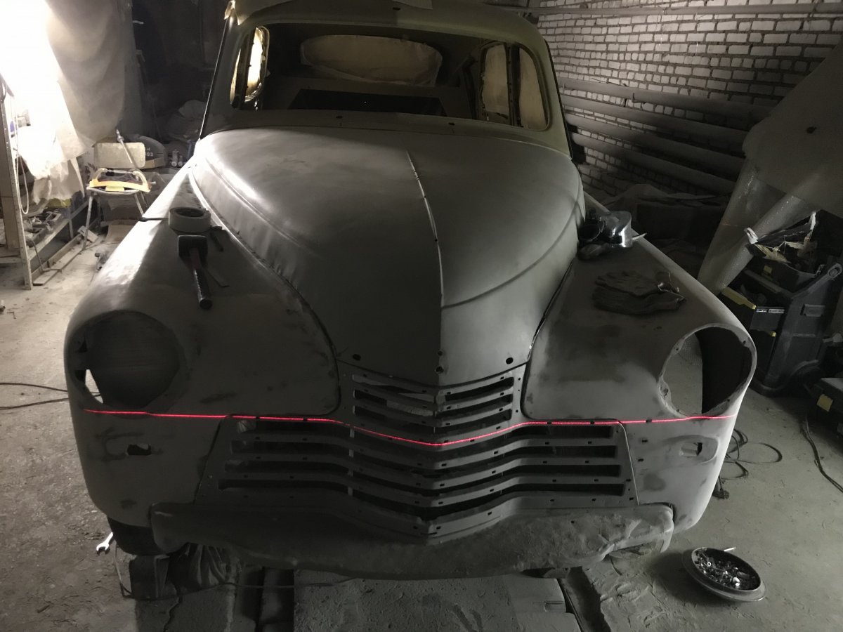

На открытом капоте - не пробовал толкать с усилием в нужную сторону?
Но прежде, резинки все прикручены, и боковые ограничители на стойках?
Сказано... сделано!!
Пока поставил шайбы. Результат на лицо!
И давил тоже :)

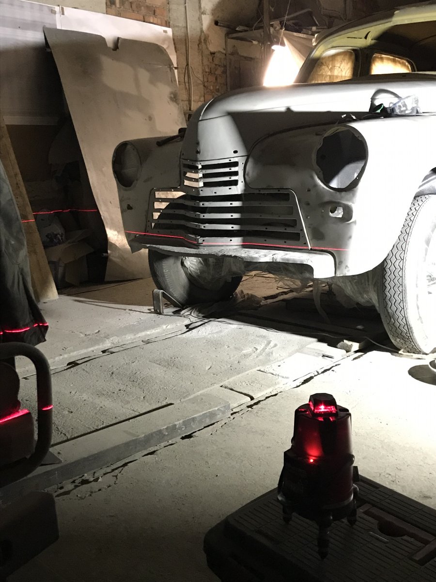

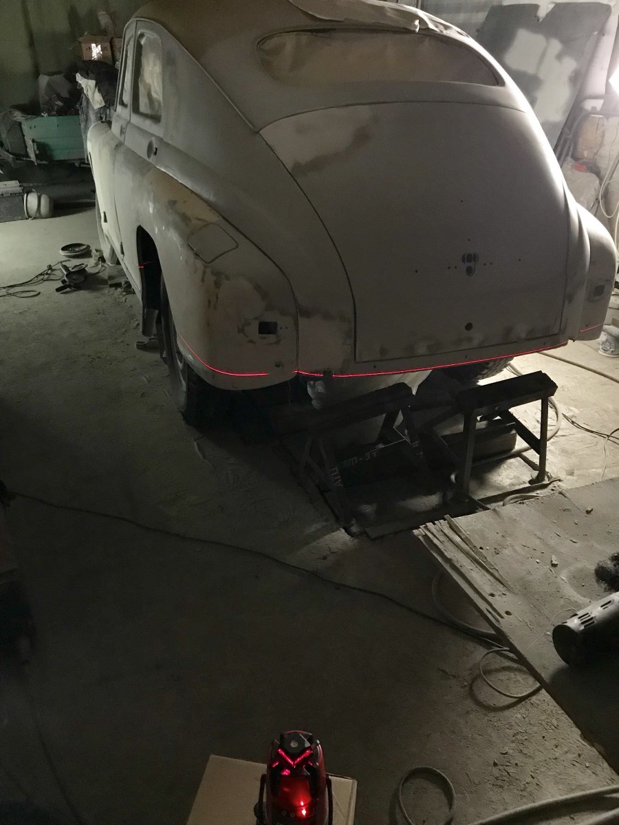

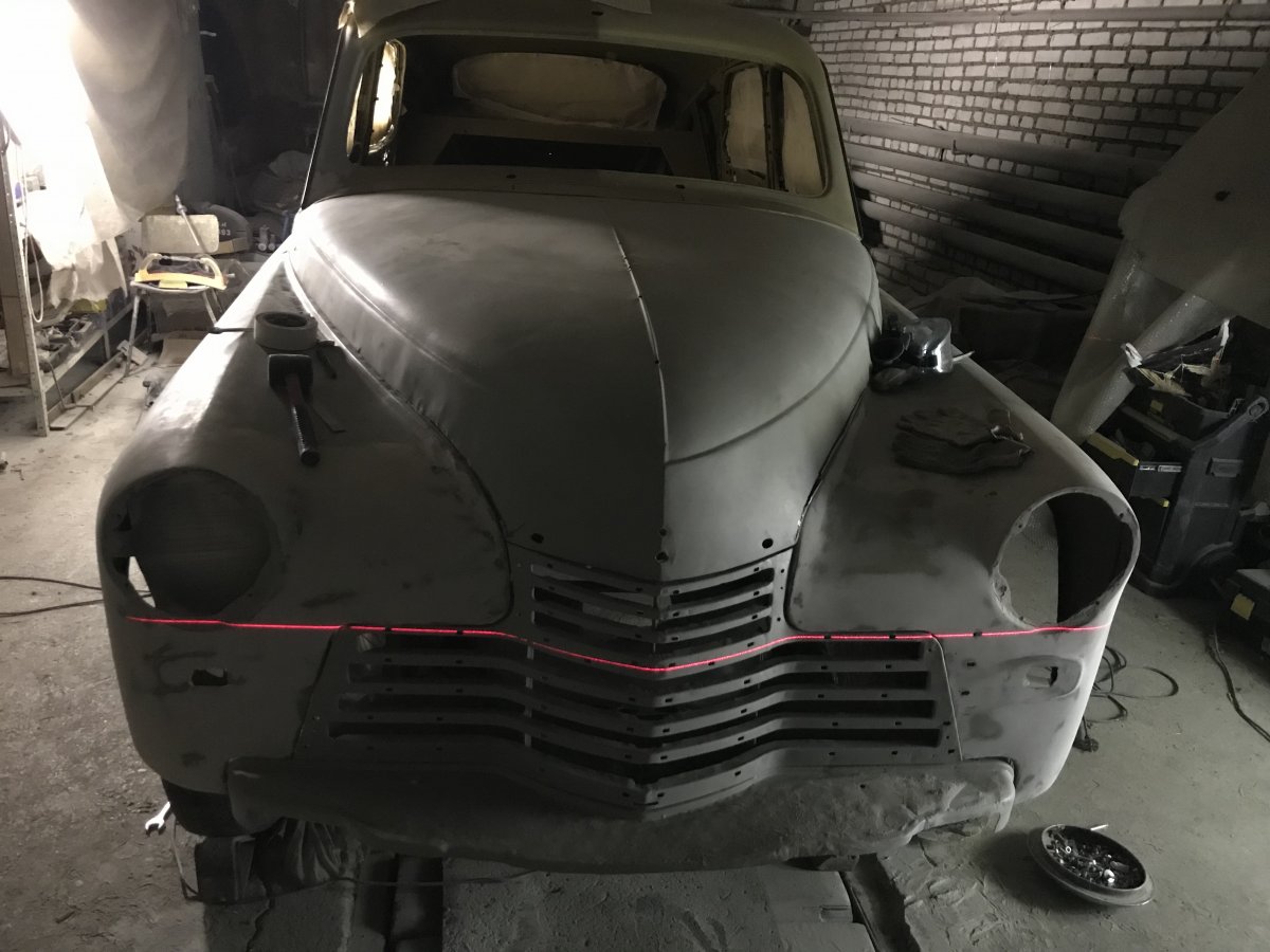

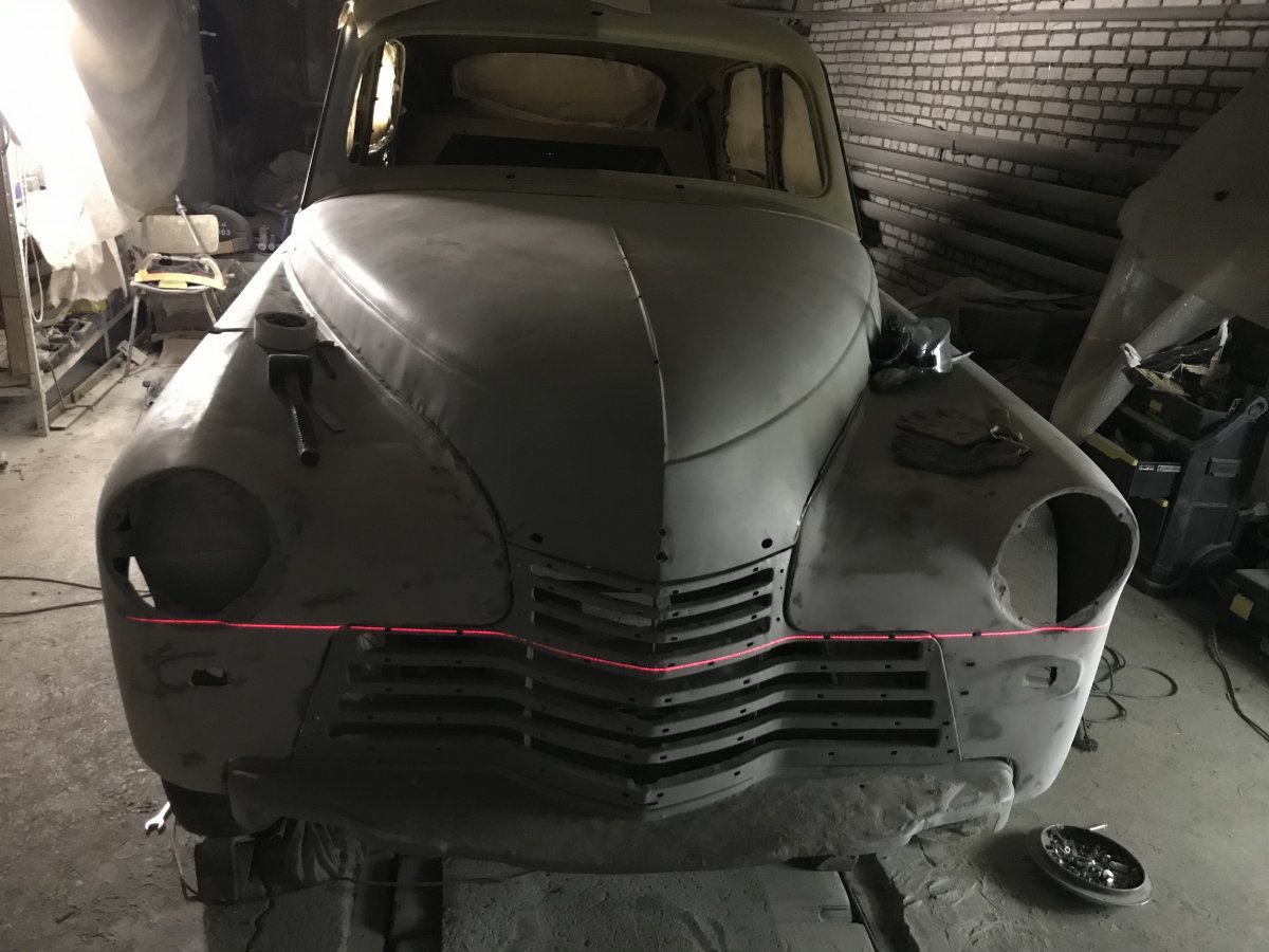

И ещё проверил свою ПОБЕДУШКУ на геометрию лазерным уровнем.
Результат порадовал!!
РОВНЕНЬКАЯ :)

И немного порихтовал смотрю)
Мне кажется или это оптический обман - капот ниже по кромке у лобового, резинка точно стоит или пока жалеешь и не ставишь?
Реакции: БЕГИмот
3 652
6 051
:) стоят старые обрезки и не по всей длине.

Ты не бойся, она не пострадает, прикрути шурупами новую длинную как положенно, картину выведешь, а потом перед покраской сними. Покрасишь, наклеишь и пришурупишь. Я так делал, даже тальк остается на резине.

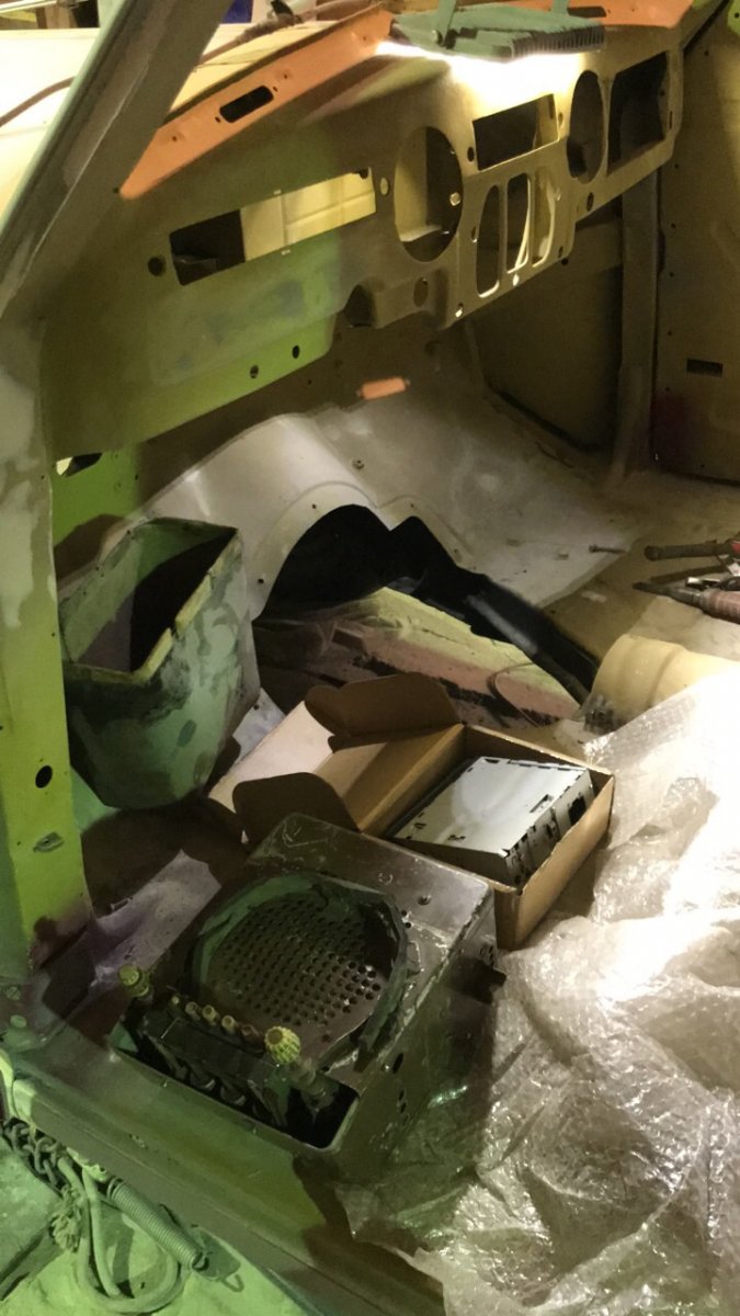

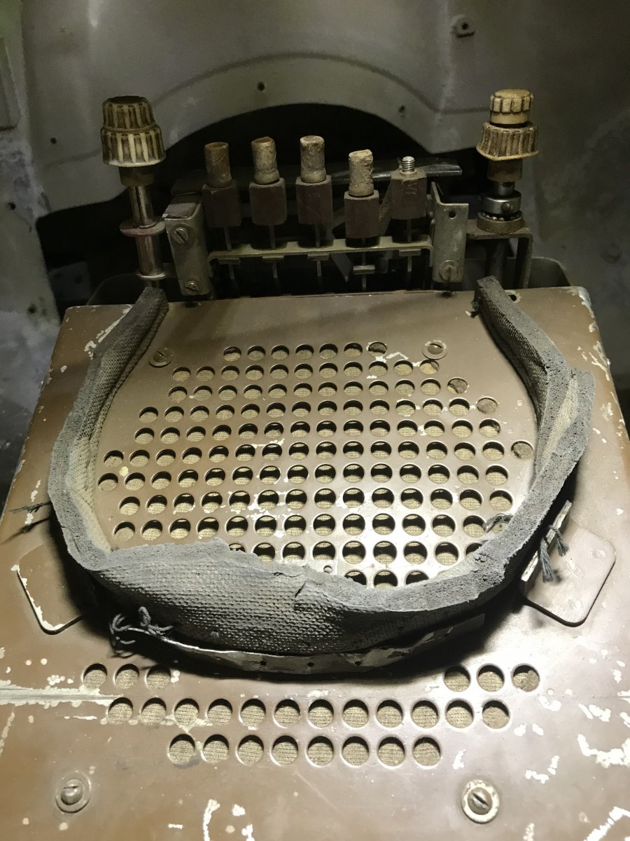

Делаю крепление для радио, как на чертежах у 3 серии (с модификацией под А5)

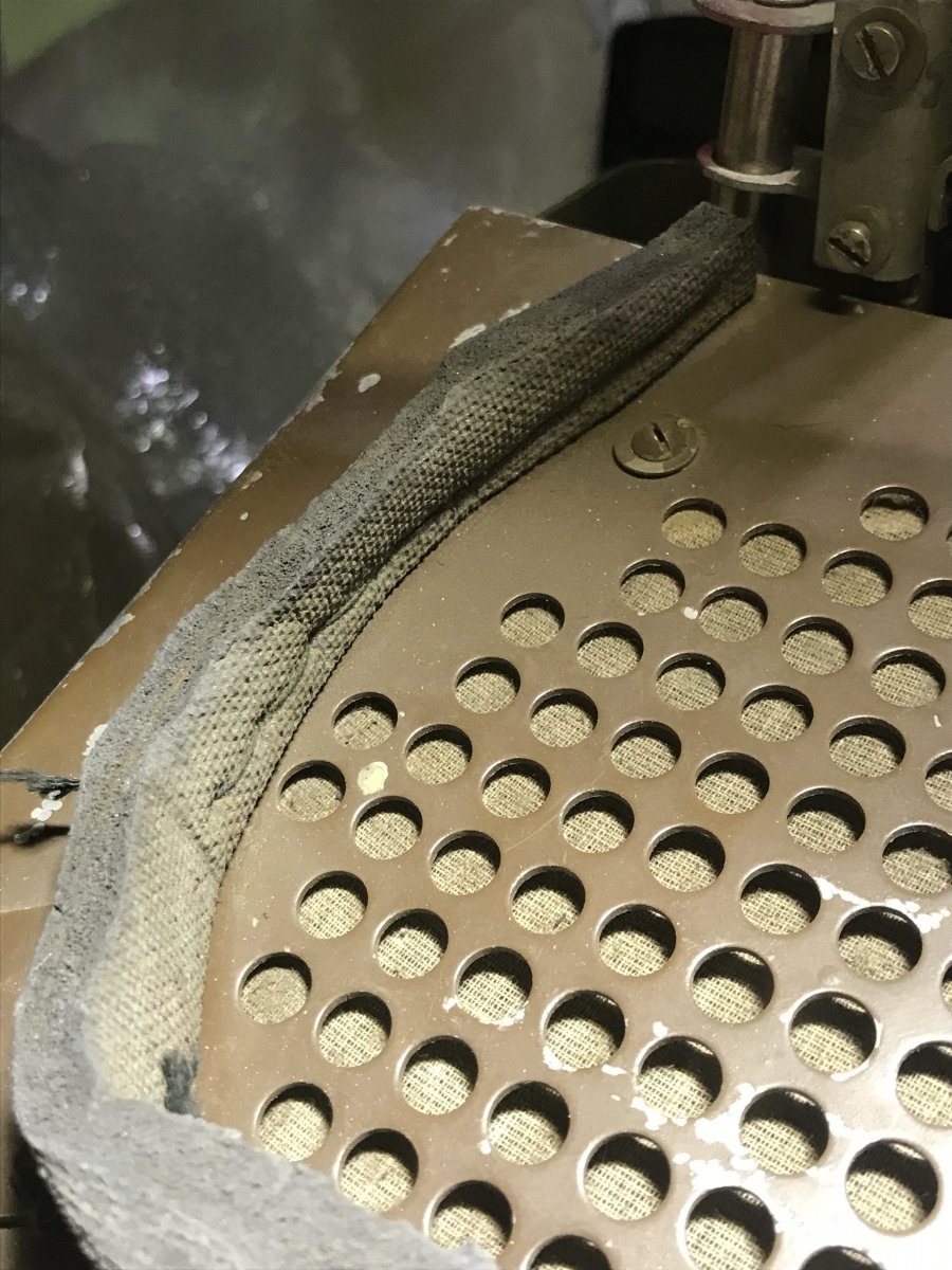

Вопрос: эта резинка колхоз или обрезанный оригинал?
Она даже пришита нитками к отверстиям:
Ещё надо сделать крепление под современное радио.... под бардачком и чтобы видно не было:

Резинка там была такая , это не колхоз.

Андрей, точно такая? У меня был А5, на нем все это как-то поаккуратнее смотрелось, а тут какие-то бечевочки, да и край неровно отрезан.
Вот и меня это насторожило.... не аккуратно как то эта резинка выглядит, криво обрезана. Но пришито красиво :)
16 462
11 408
ну может резинку меняли или отрезали приклеенную но пришито ниткой через картонку было. в общем было так.
16 462
11 408
сама резинки и нитки не колхоз, а материал скорее заменили и пришили как могли.
16 462
11 408
5 226
3 825
Я дкмаю что вырезали сами. Но материал очень похож на тот, что был в родне-губчатая резина. Предлагаю оторвать нафиг ту, что стоит и вырезать аккуратно новую.
P.S. Правда насколько актуальна эта резинка при установке этого приемника на М20 и какую функцию она выполняет в ГАЗ-12 я не знаю.
16 462
11 408
да материал похож.
3 652
6 051
Раз стояла... то буду оставлять!!
Оторву и аккуратно подрежу в одинаковую высоту и обратно пришью через картон.

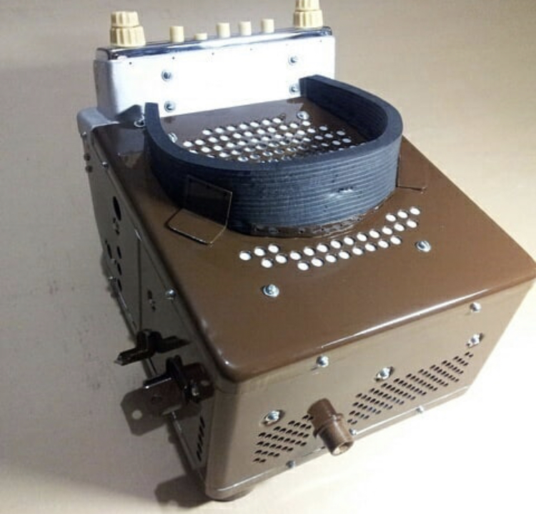

функция - направлять звук четко вперед, без диффузий
3 652
6 051
да материал похож.
Вот нашёл в инстограм у SMV:
